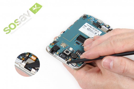

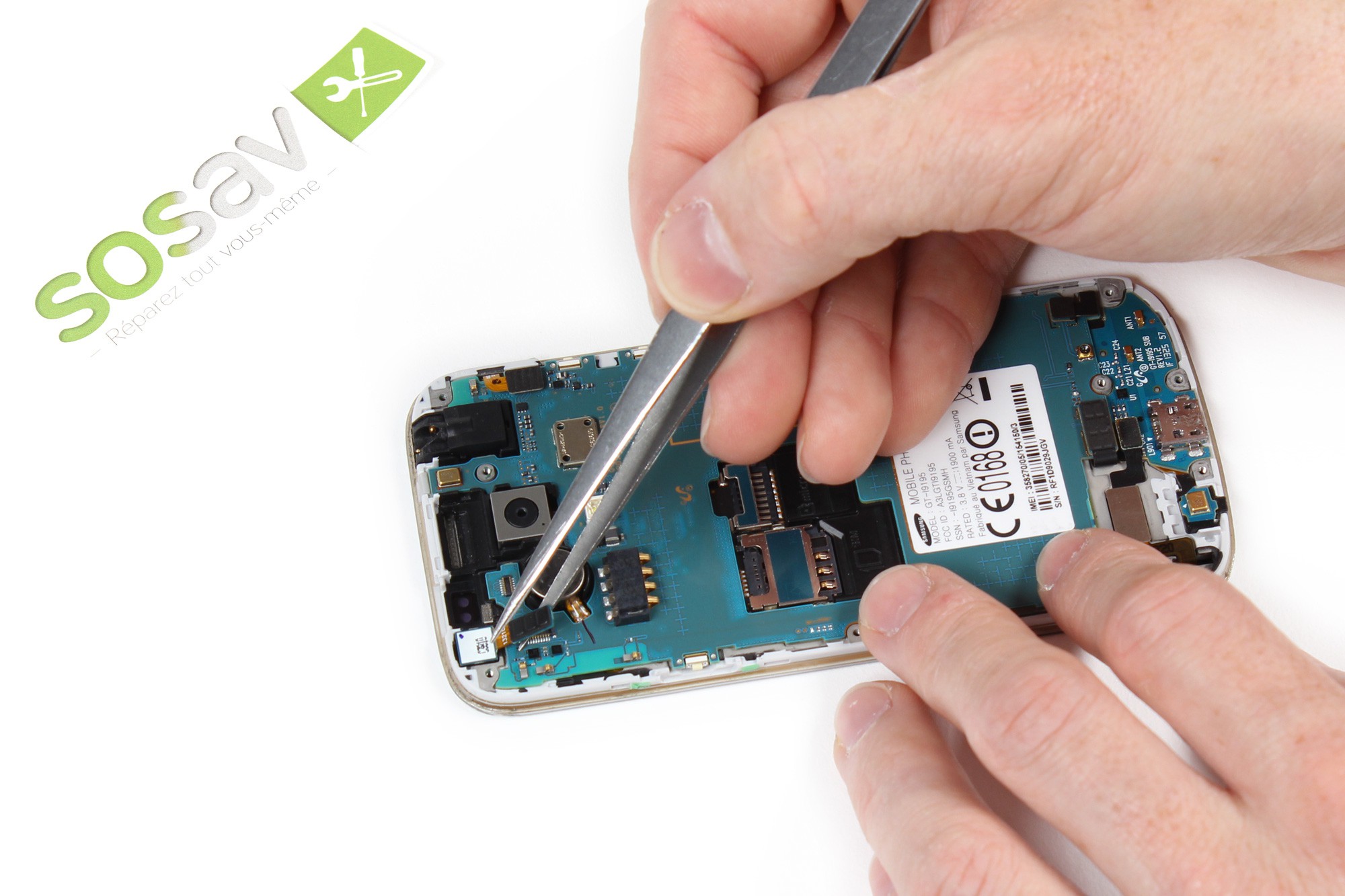

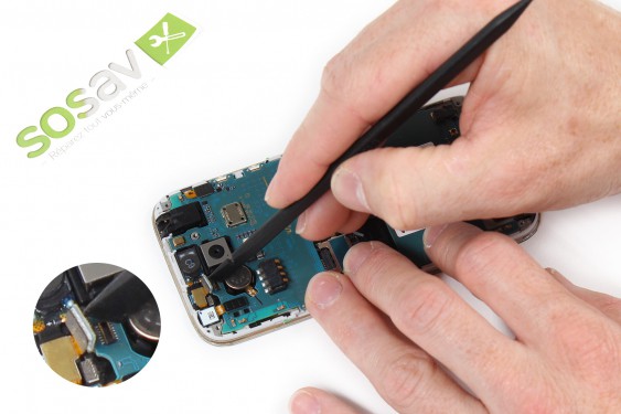

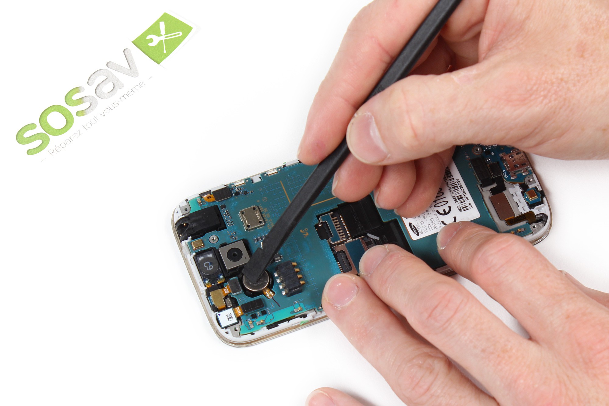

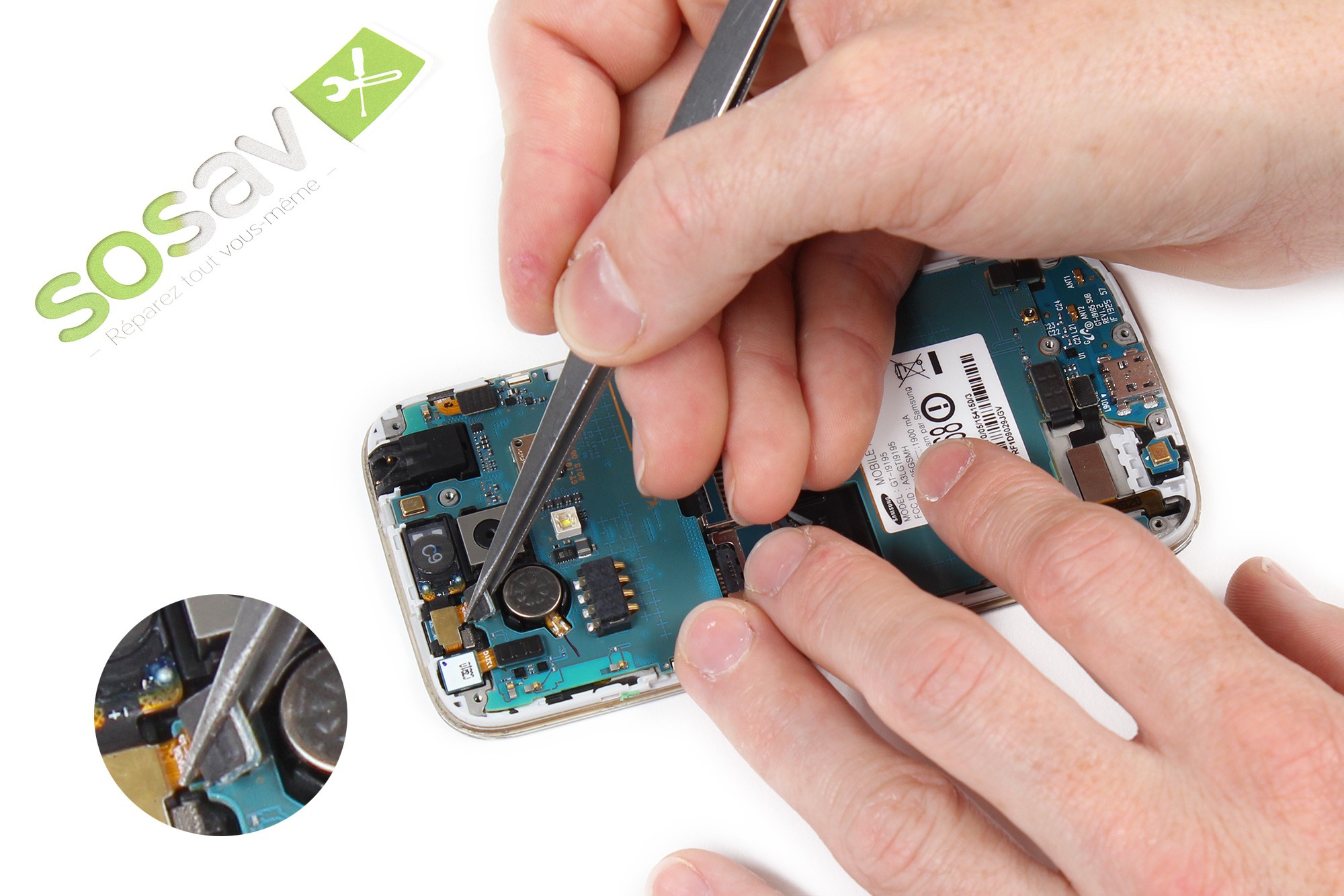

Avec la pointe de la spatule, faites levier pour retirer la plaque métallique maintenant la caméra avant et le haut-parleur interne.

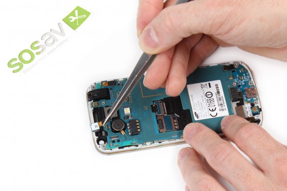

Déclipsez désormais délicatement le connecteur du haut-parleur interne à l'aide de la spatule en nylon.

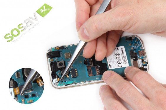

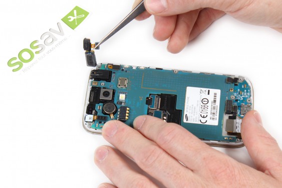

Saisissez désormais le haut-parleur interne avec une pince afin l'extraire complètement du Galaxy S4 Mini.

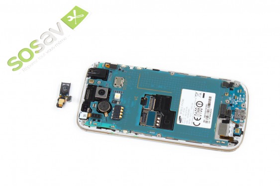

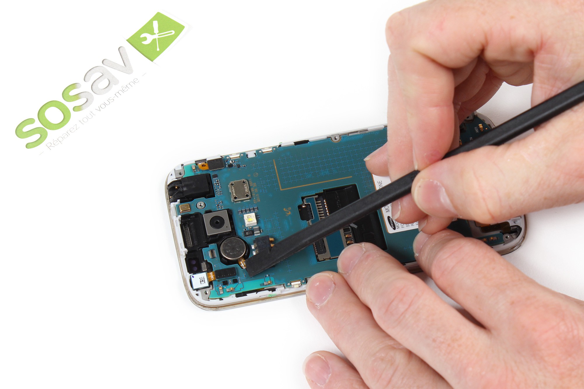

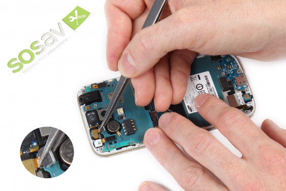

Déclipsez désormais délicatement le connecteur de la caméra avant à l'aide de la spatule en nylon.
Saisissez désormais la caméra avant avec une pince afin l'extraire complètement du Galaxy S4 Mini.

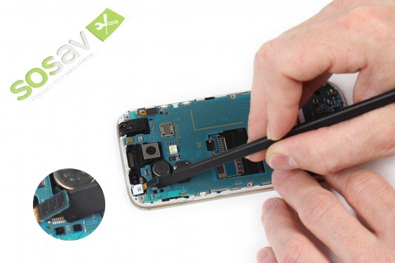

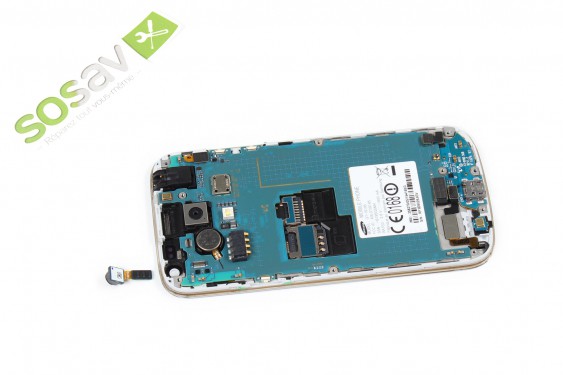

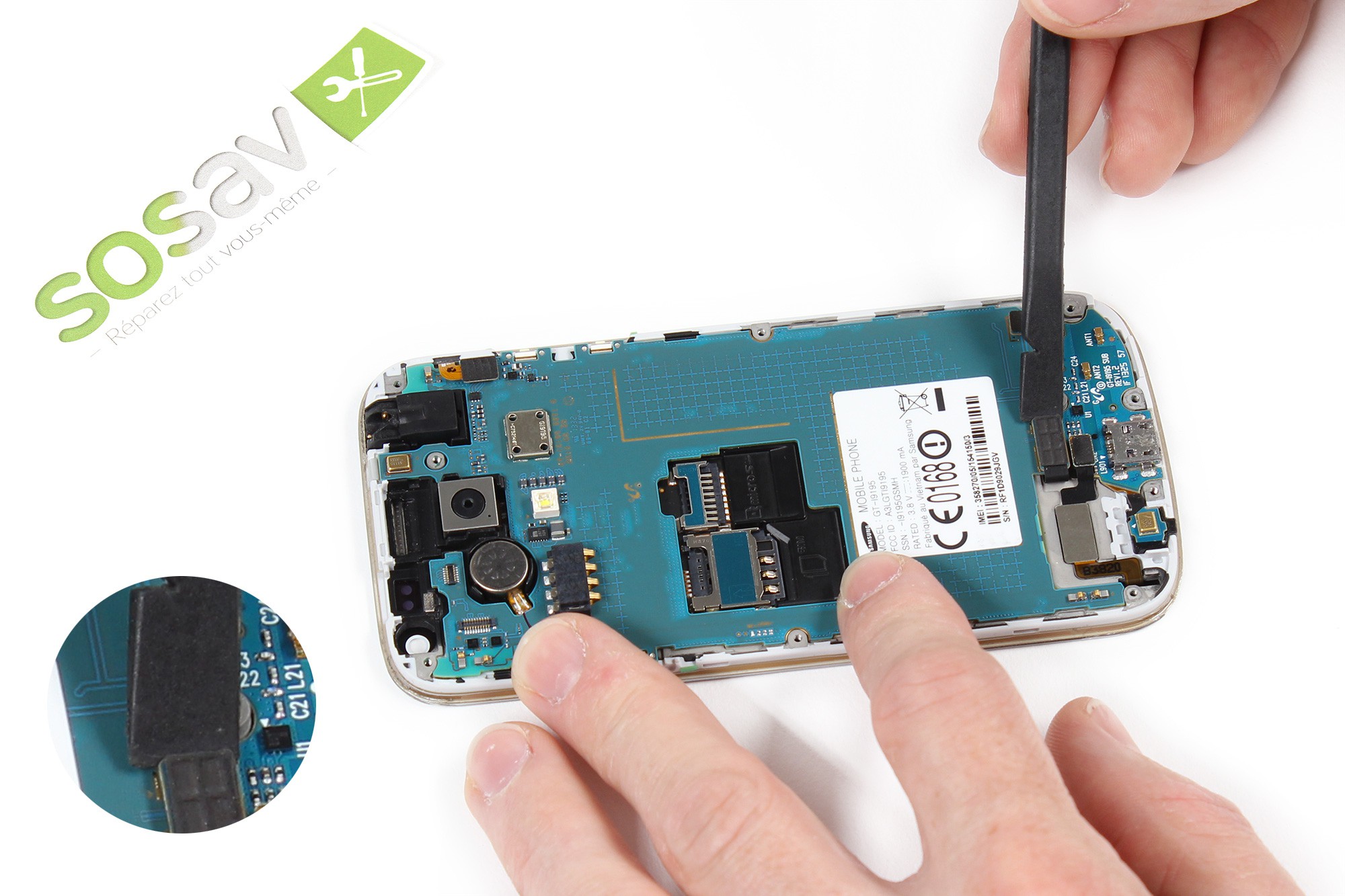

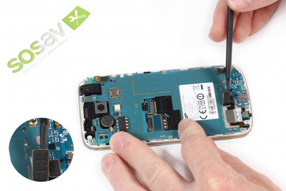

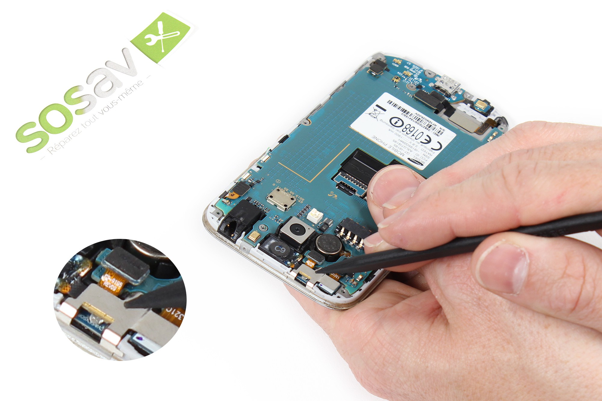

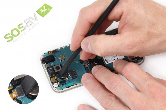

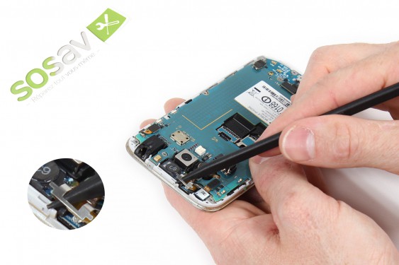

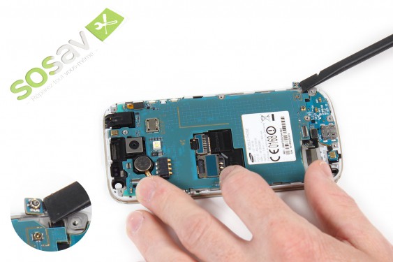

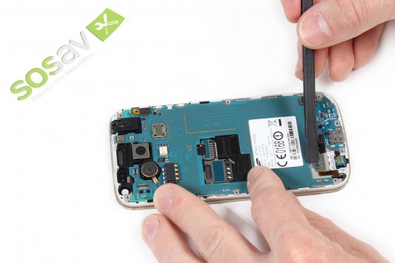

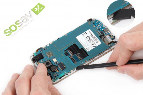

A l'aide d'une spatule en nylon, déconnectez désormais le premier connecteur du connecteur de charge.
Toujours avec la spatule en nylon, faites délicatement levier afin de déconnecter le second connecteur du connecteur de charge.

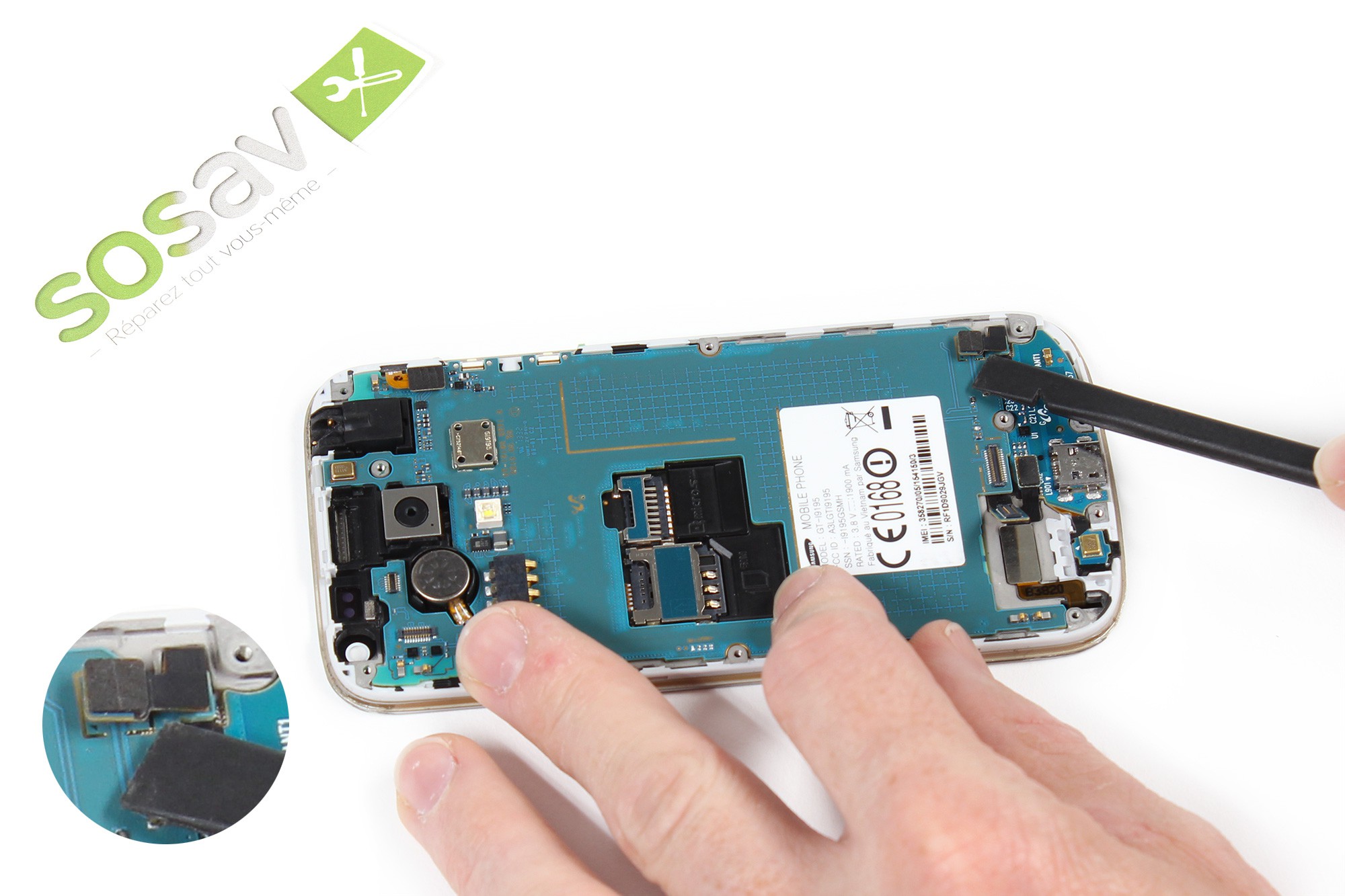

Toujours avec la spatule en nylon, faites délicatement levier afin de déconnecter le connecteur de la prise jack.

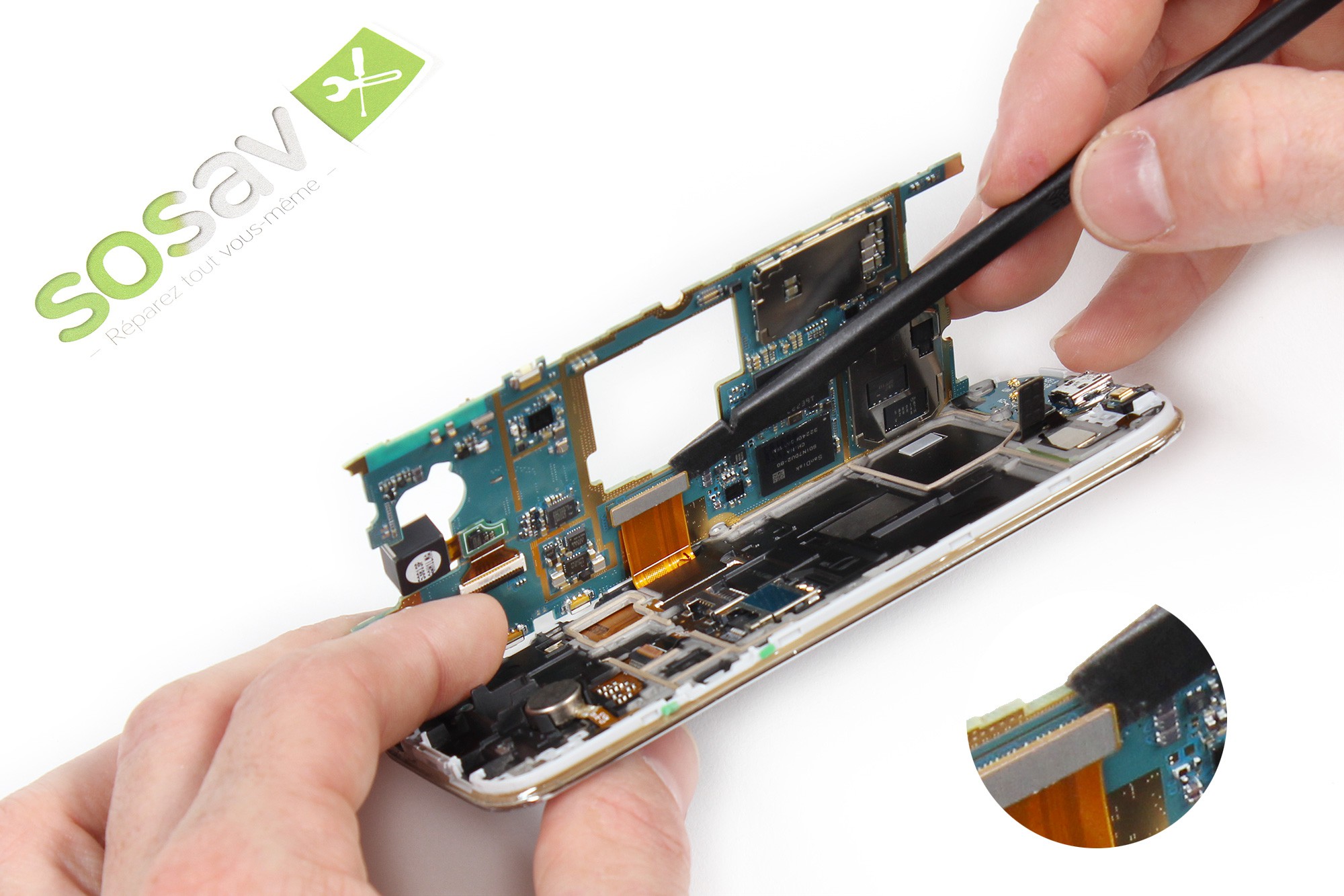

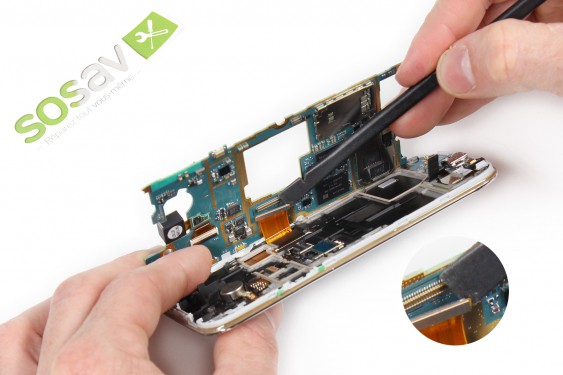

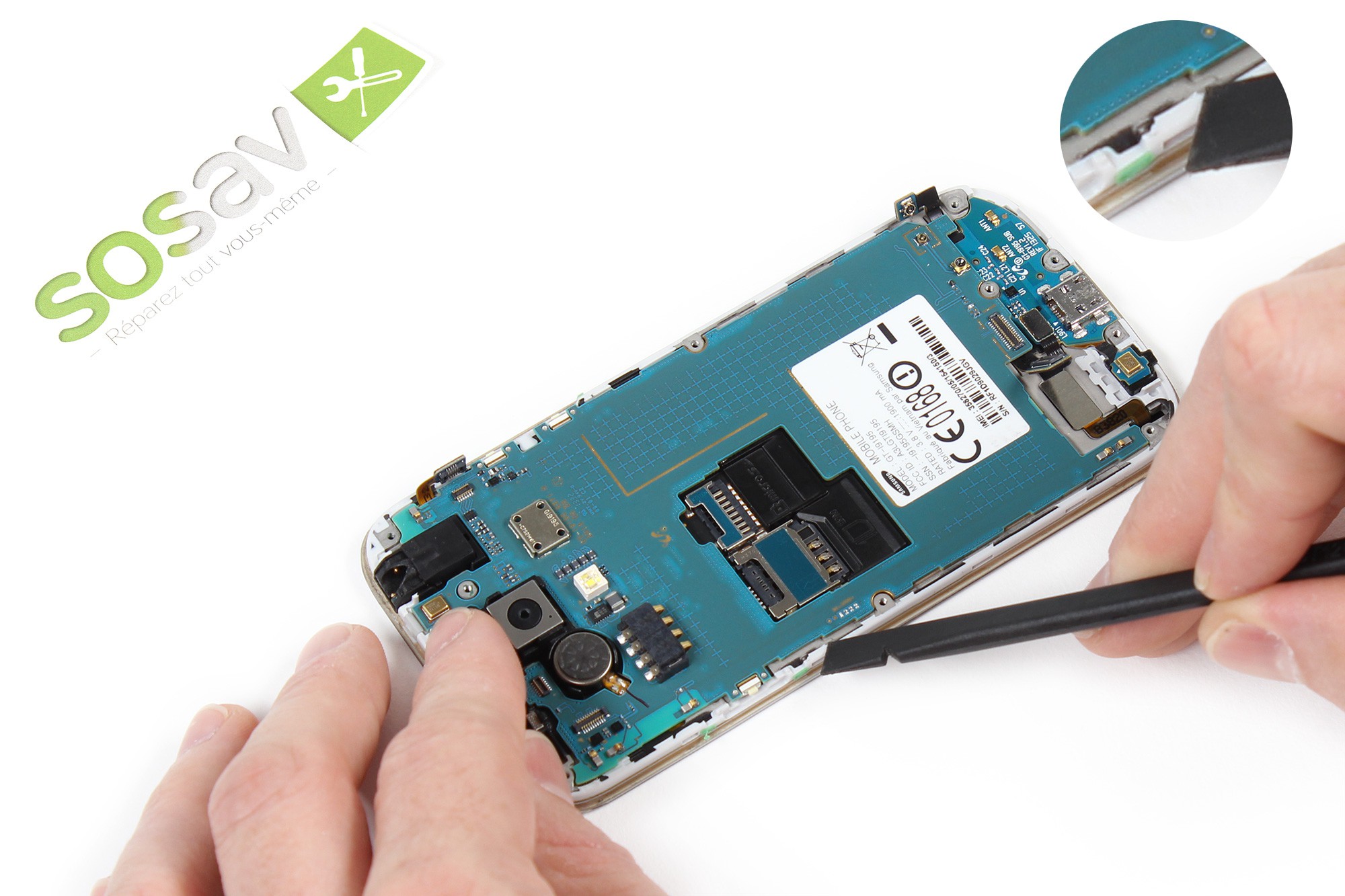

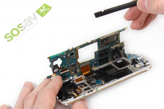

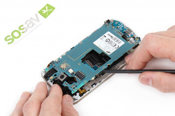

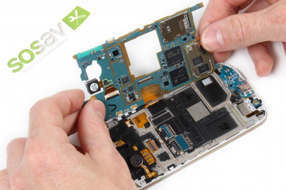

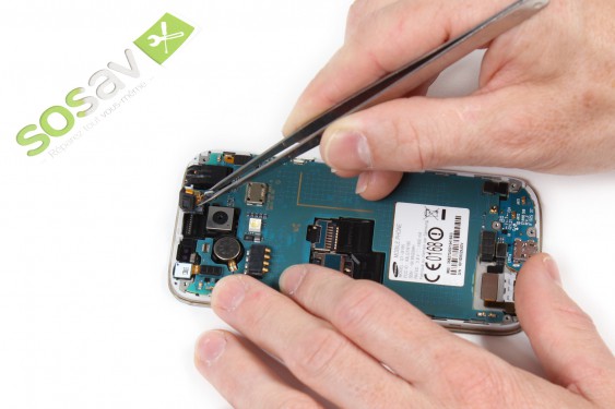

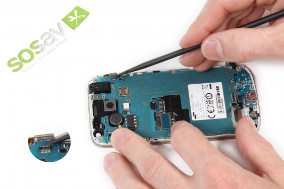

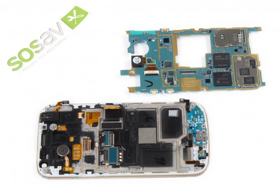

Insérez la spatule entre la carte mère et le châssis de l'écran LCD. Faites levier afin de soulever la carte mère pour former un angle d'environ 70°.
Ne tentez pas de retirer complètement la carte-mère à cette étape, celle-ci est toujours retenue par la nappe principale du LCD.

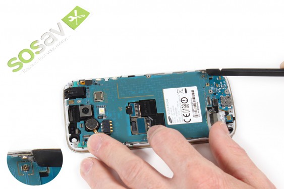

Avec la spatule en nylon, faites délicatement levier afin de déclipser le connecteur reliant le LCD à la carte-mère de votre Galaxy S4 Mini.
Vous pouvez désormais ôter la carte mère en toute sécurité.

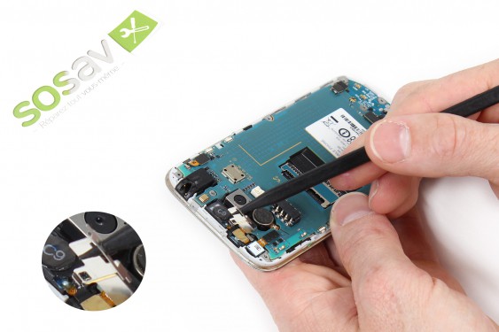

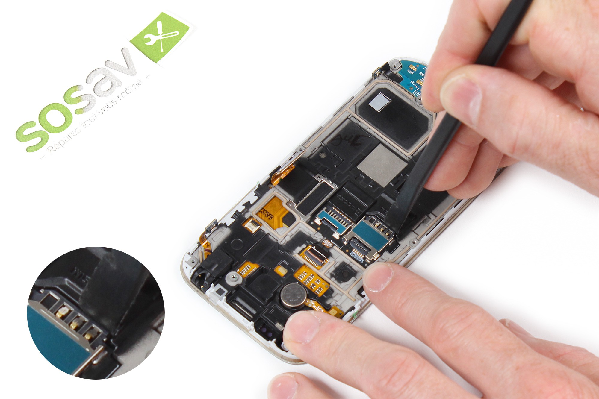

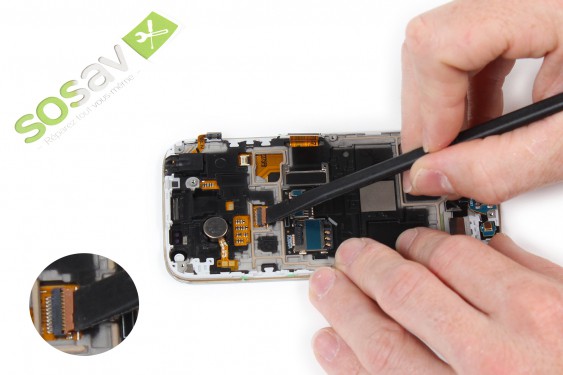

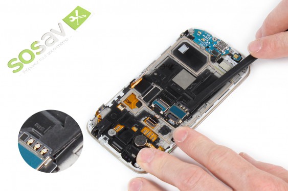

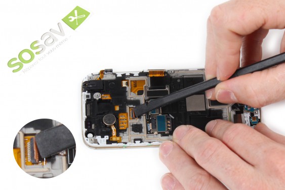

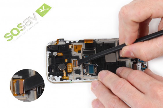

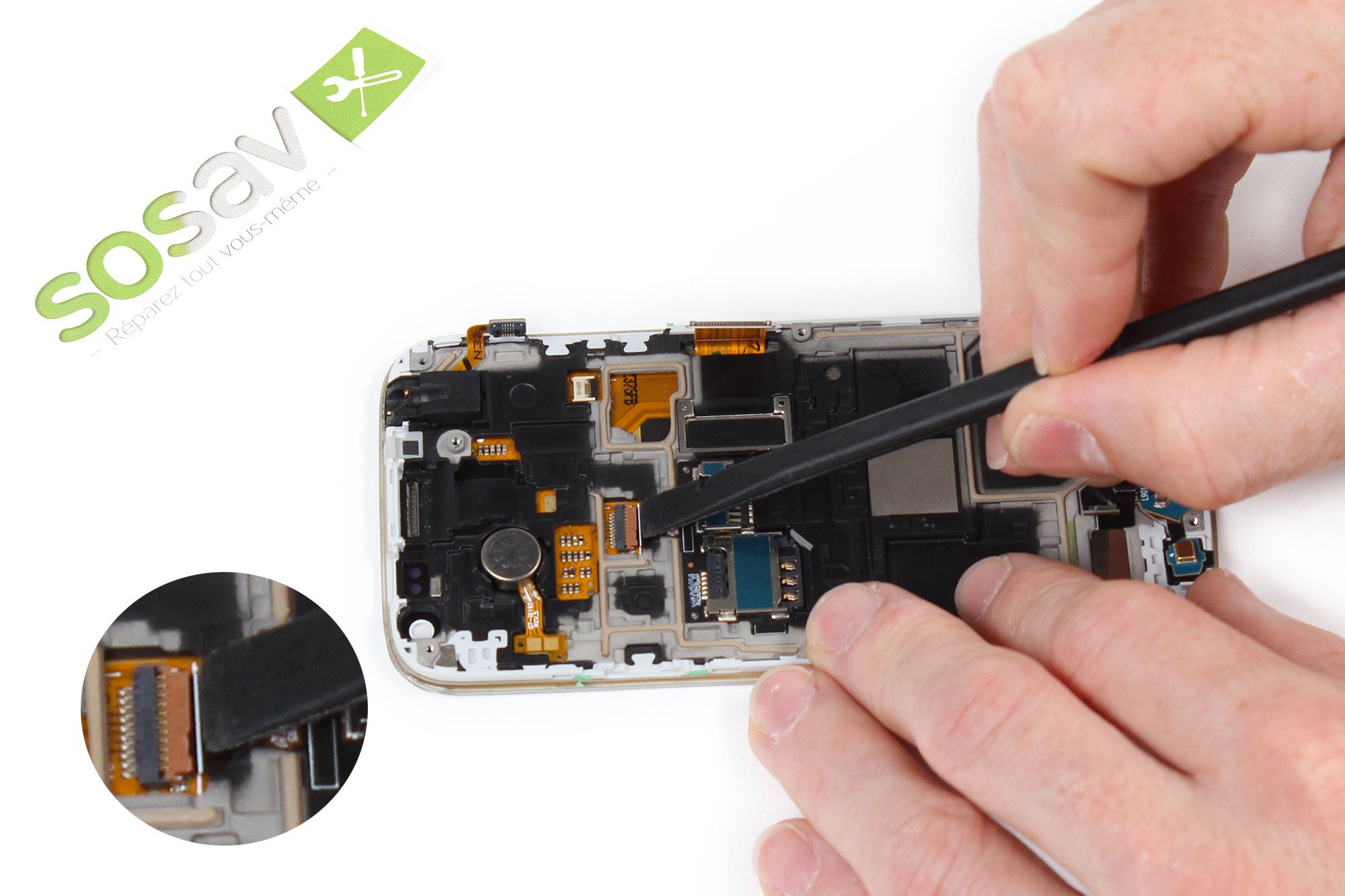

La nappe de gestion du lecteur de cartes est connectée à la carte mère grâce à un connecteur de type FPC. Afin de pouvoir déconnecter cette nappe il faut auparavant faire levier sur le petit loquet noir afin de le soulever à 90° comme montré sur la photo.
Soulevez donc délicatement le loquet du connecteur, afin de libérer la nappe du lecteur de cartes (SIM & SD) de la carte-mère.

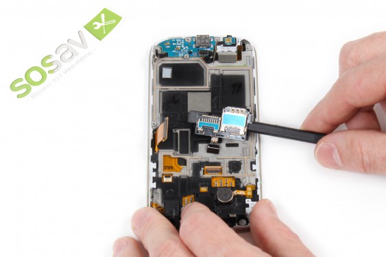

N'essayez pas d'ôter le lecteur de cartes à cet instant. La procédure est détaillée dans les étapes suivantes.

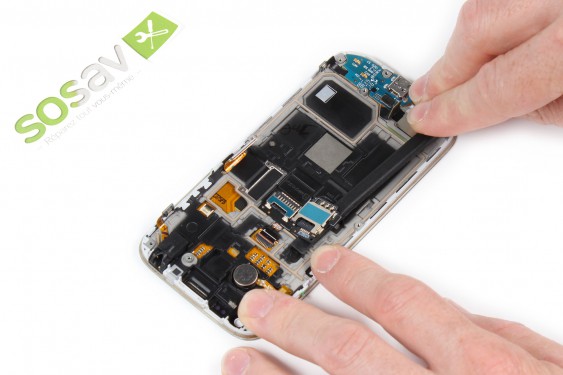

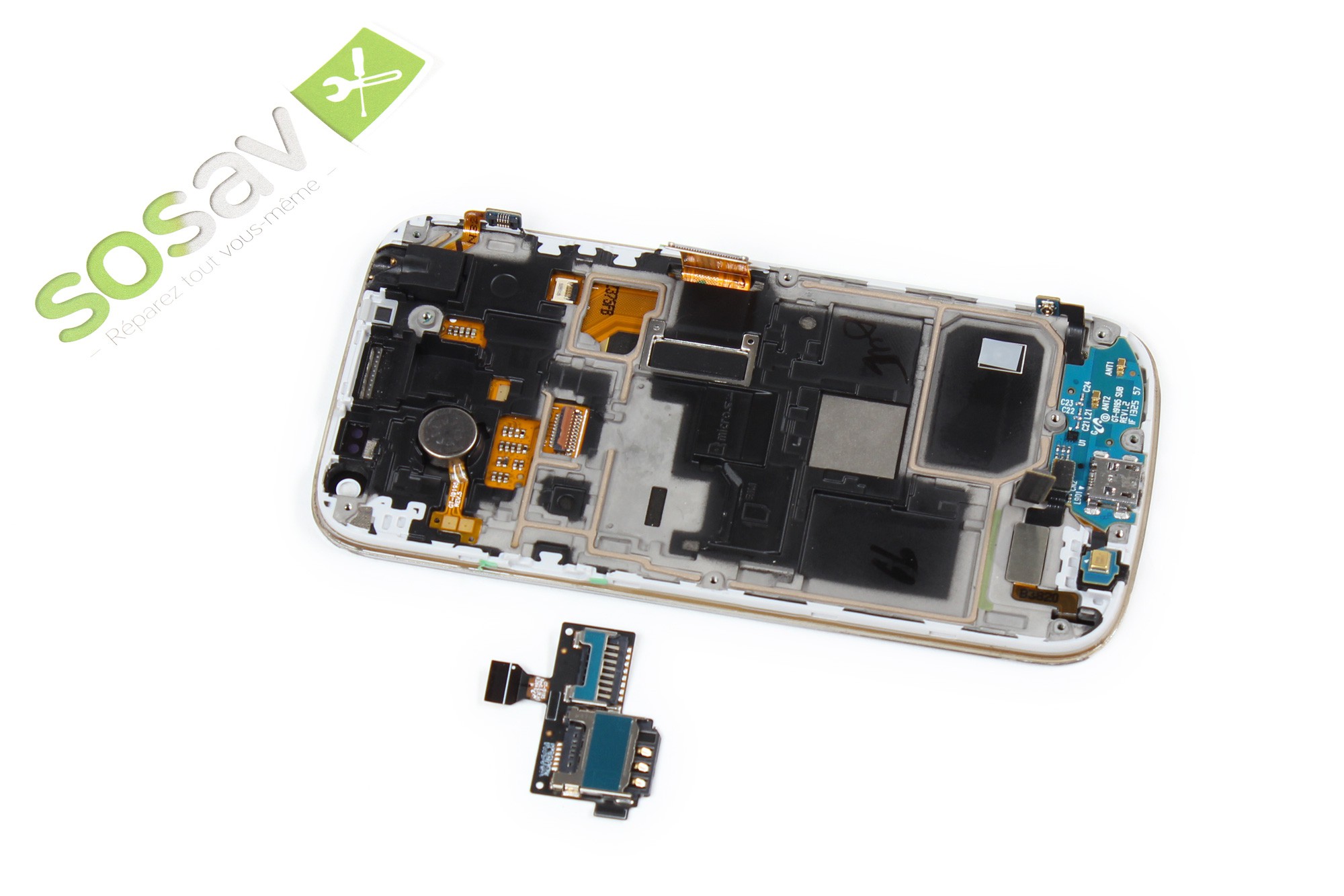

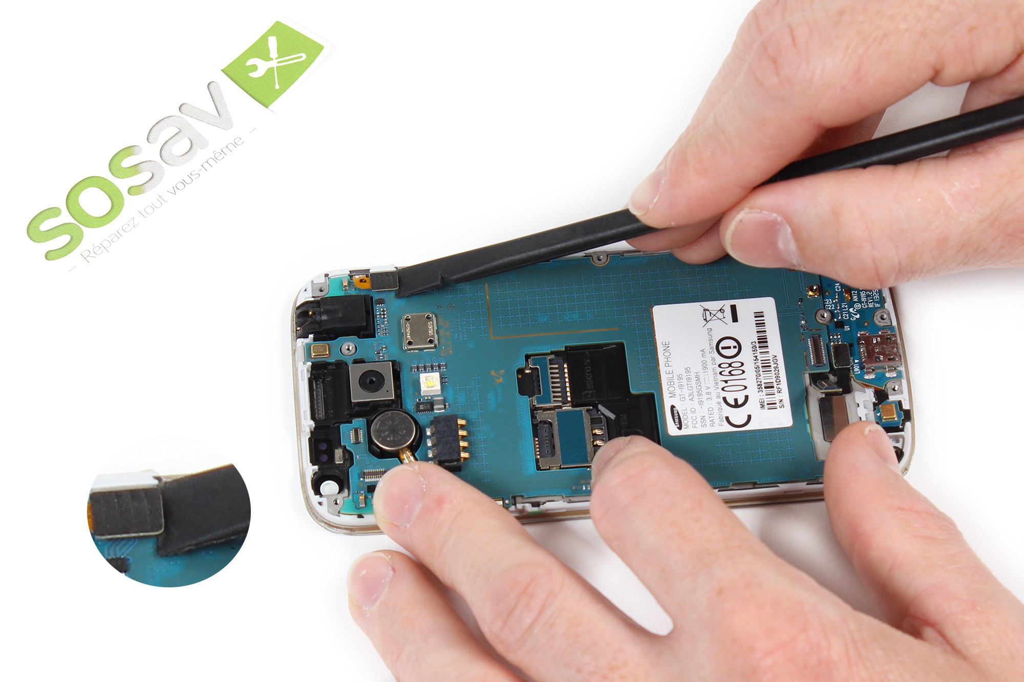

Insérez le côté plat de la spatule entre le châssis de l'écran et le lecteur de cartes afin de le décoller délicatement.
Etape 24
Le lecteur de cartes SIM/SD de votre Galaxy S4 Mini est désormais démonté.
Remplacez-le par une pièce neuve si nécessaire.
