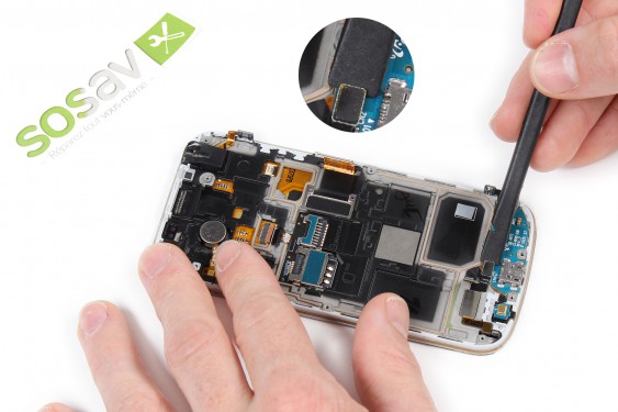

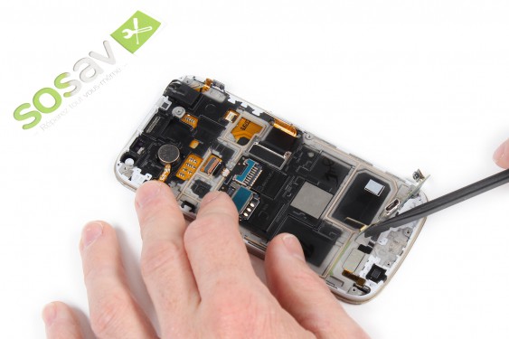

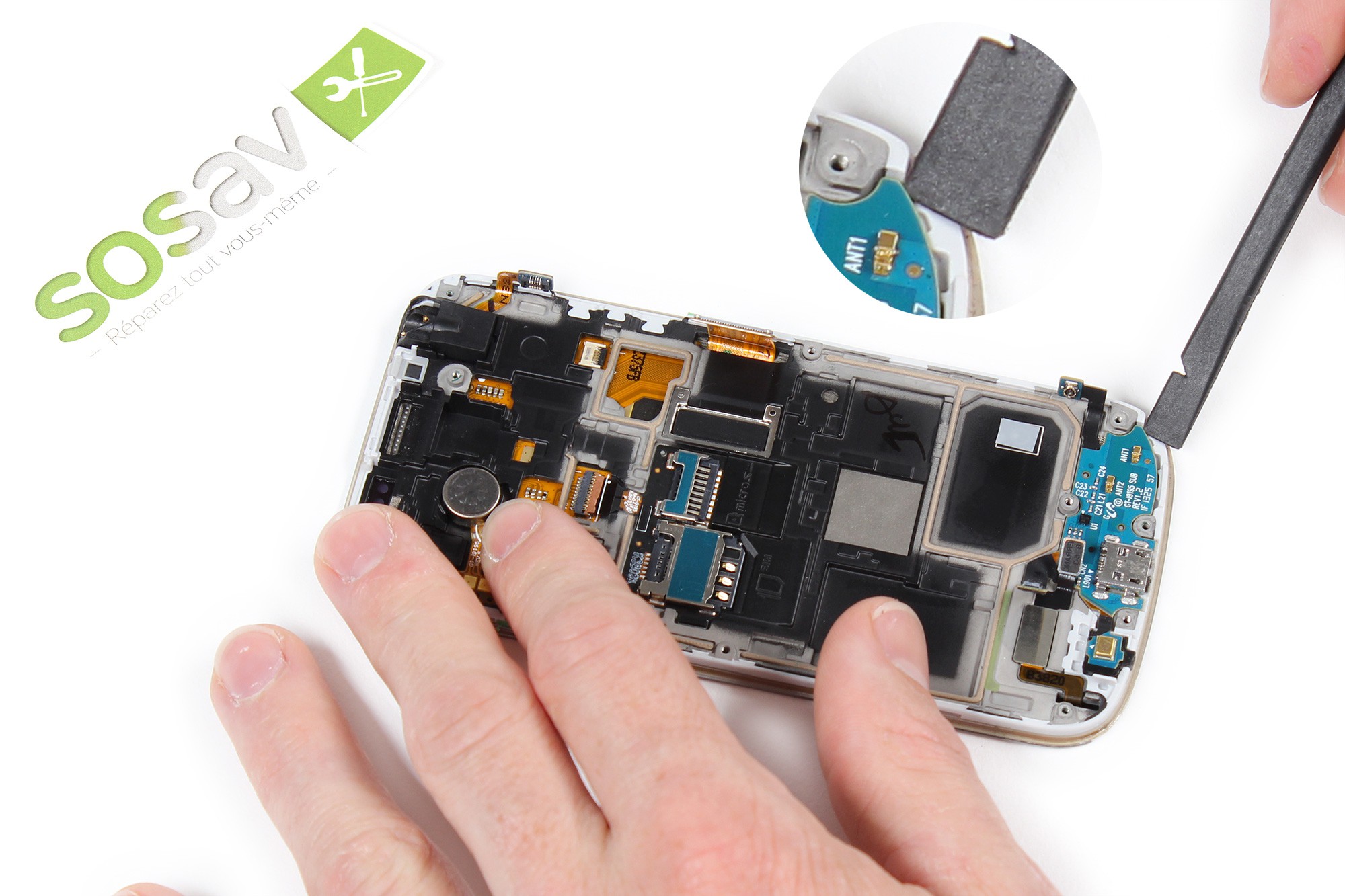

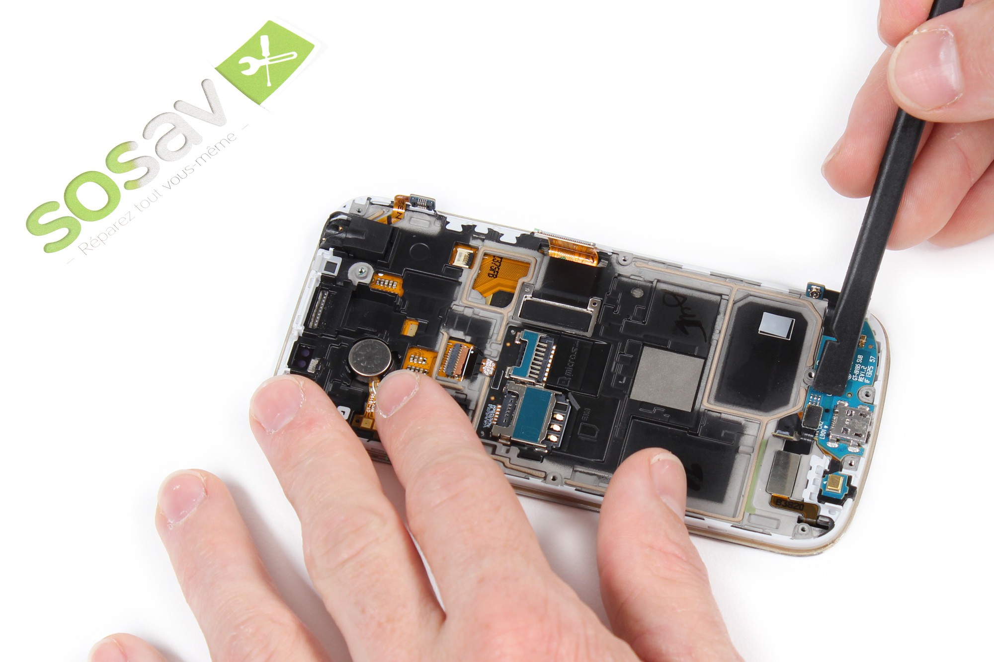

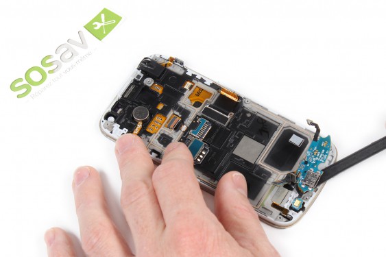

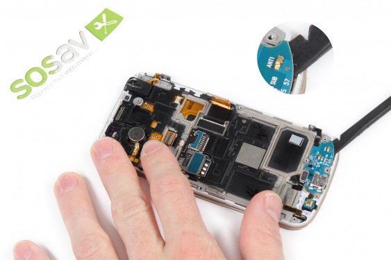

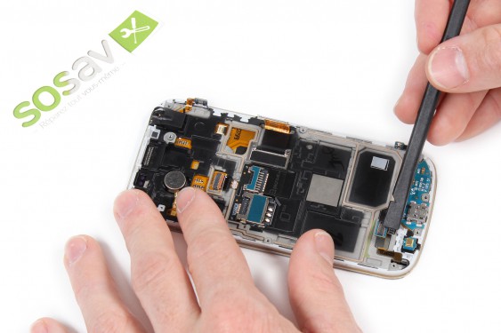

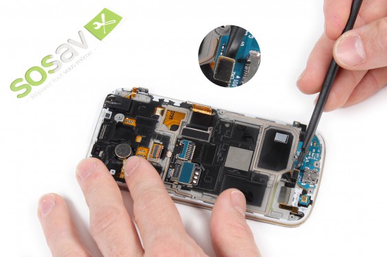

Insérez le côté plat de la spatule sous le connecteur de charge, afin de le décoller délicatement du châssis de l'écran.
Etape 24

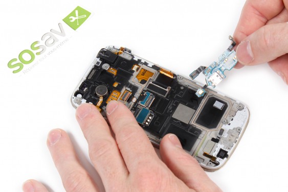

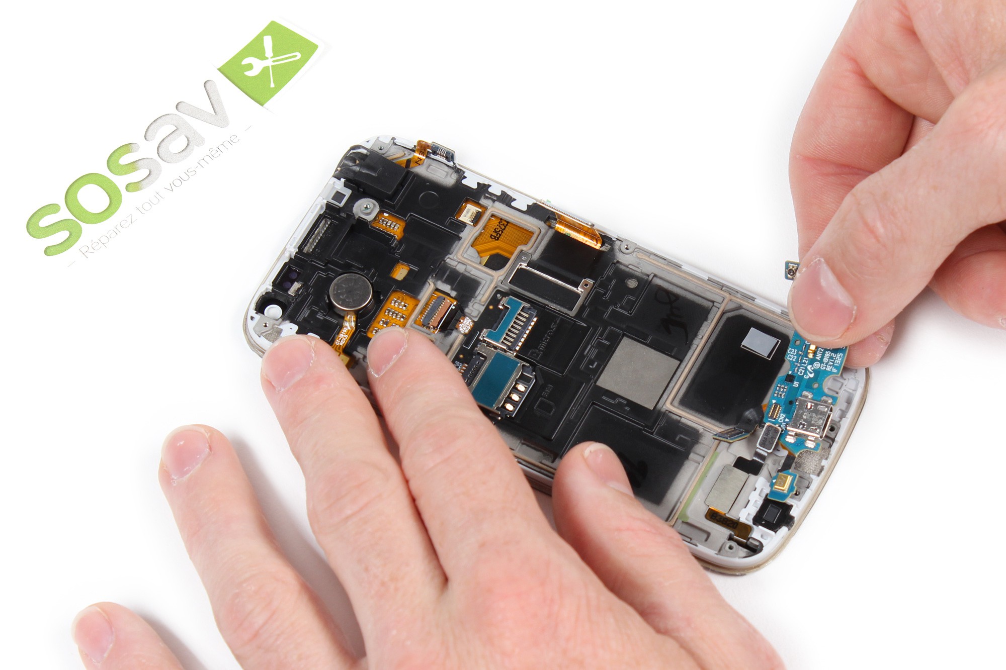

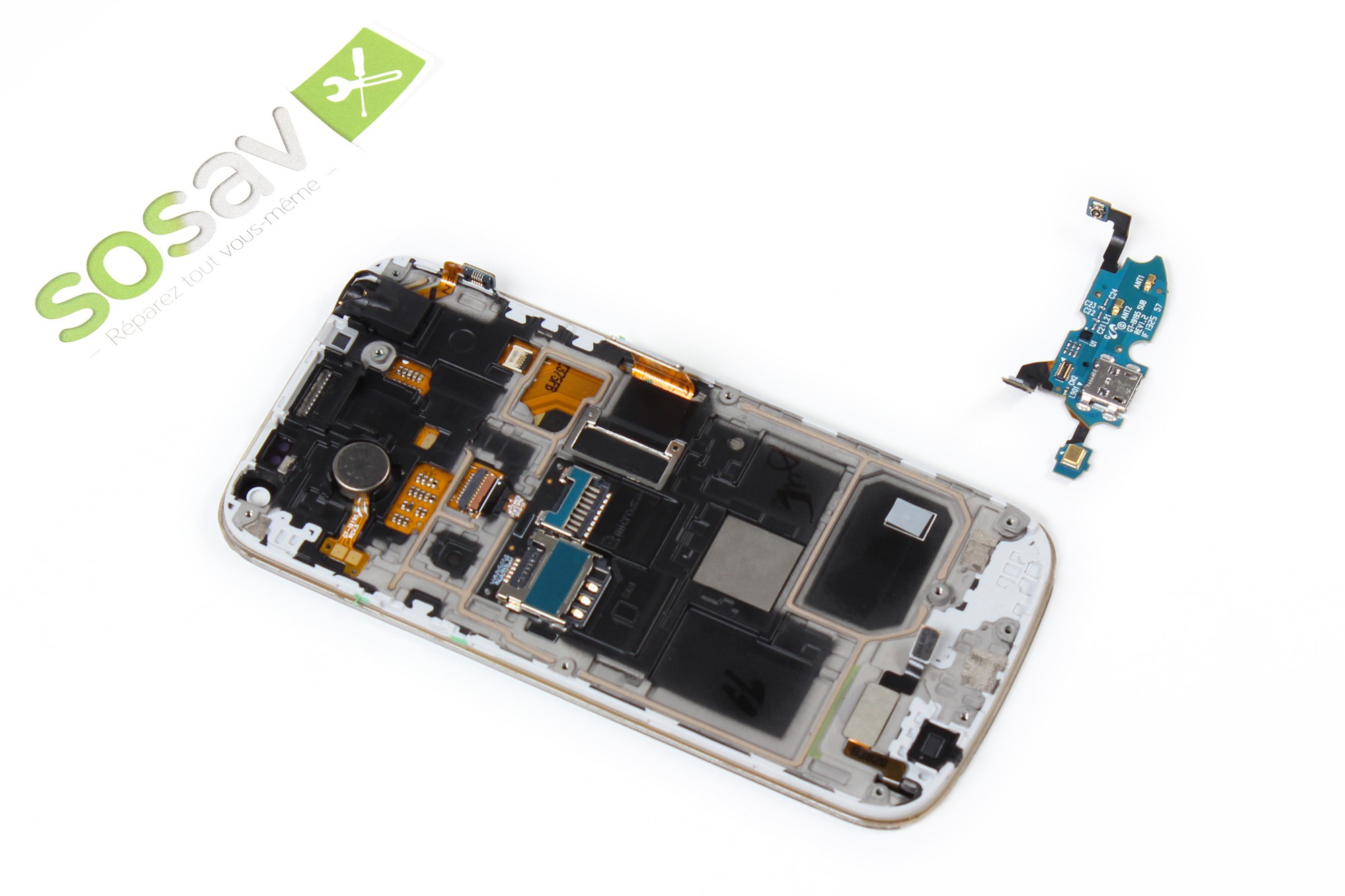

Puis saisissez-le connecteur de charge afin de le retirer complètement du châssis de l'écran.
Etape 25
Le connecteur de charge de votre Galaxy S4 Mini est désormais démonté.
Remplacez-le par une pièce neuve si nécessaire.
