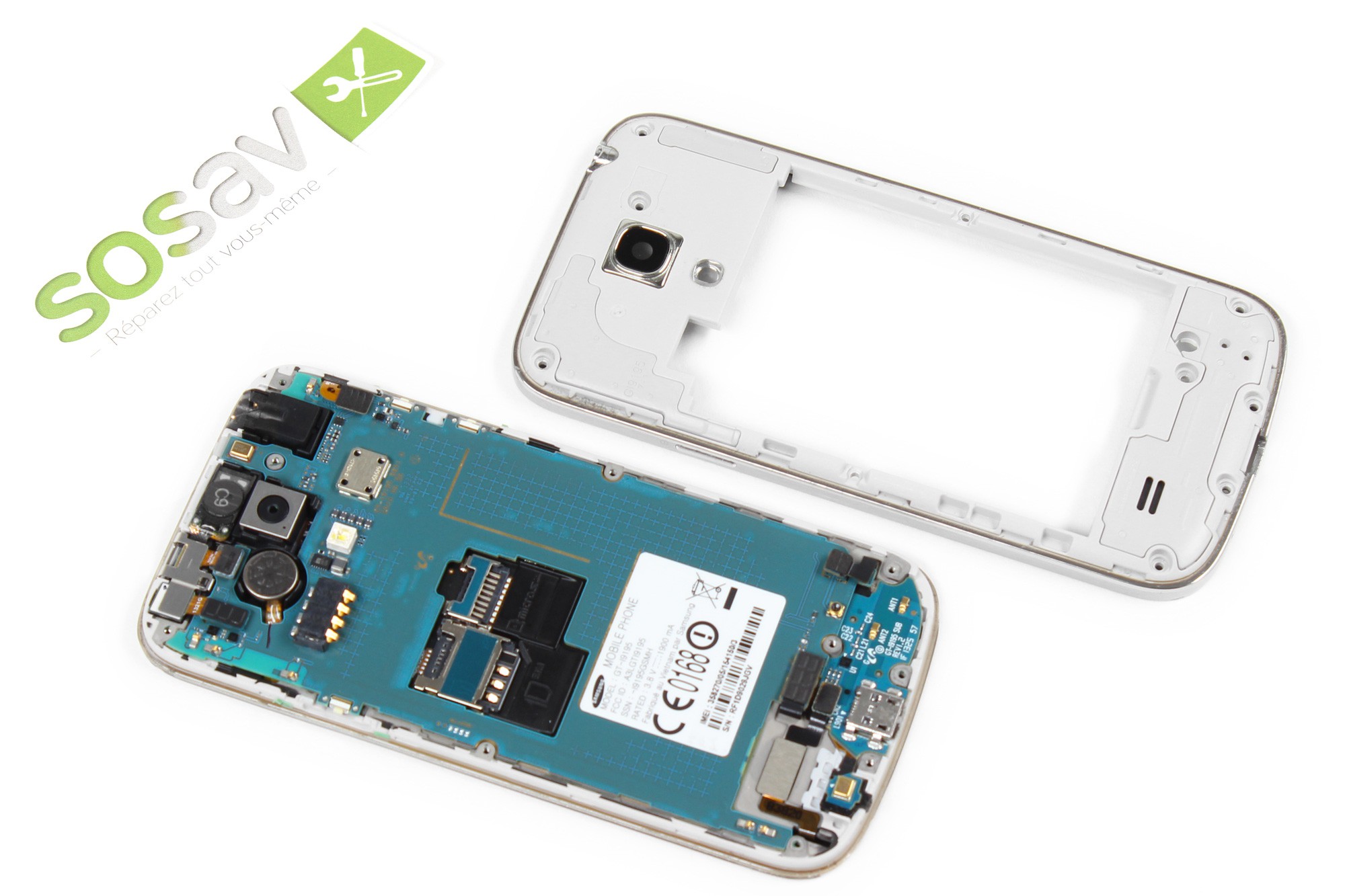

Utilisez un tournevis cruciforme afin de dévisser les 10 vis cruciformes de 4.0 mm.
Entourées en rouge sur la photo, elles retiennent le plastique de protection de la carte mère (appelé également châssis interne).
Insérez une spatule en nylon entre le châssis interne et le bloc LCD de votre Galaxy S4 mini.
Puis faites-la glisser en répétant l'opération sur les 4 côtés, jusqu'à ce que le châssis soit complètement déclipsé de votre Galaxy S4 mini.
Une fois le châssis déclipsé, vous pouvez procéder à se dépôse.
Le châssis interner de votre Galaxy S4 Mini est désormais démonté.
En cas de besoin, vous pouvez procéder à son remplacement par une pièce neuve.
