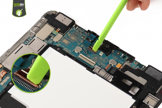

Avant toute chose, déconnectez la nappe de la batterie.Mesure de sécurité pour éviter les éventuels courts-circuits lors de la suite de la réparation Galaxy Tab S3 9.7".

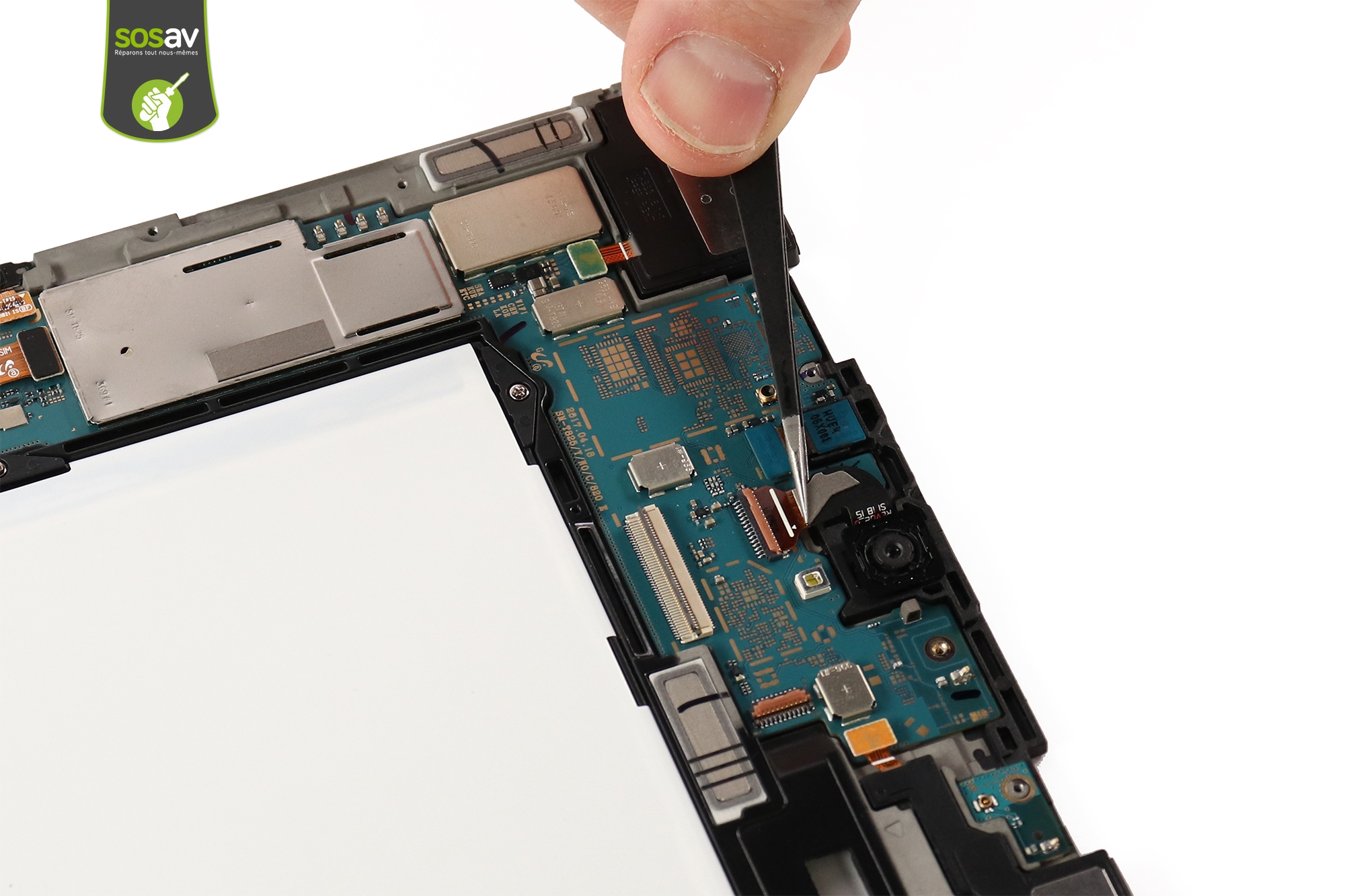

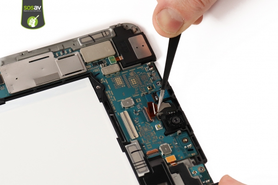

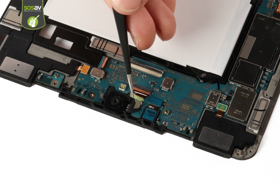

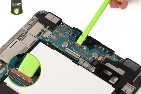

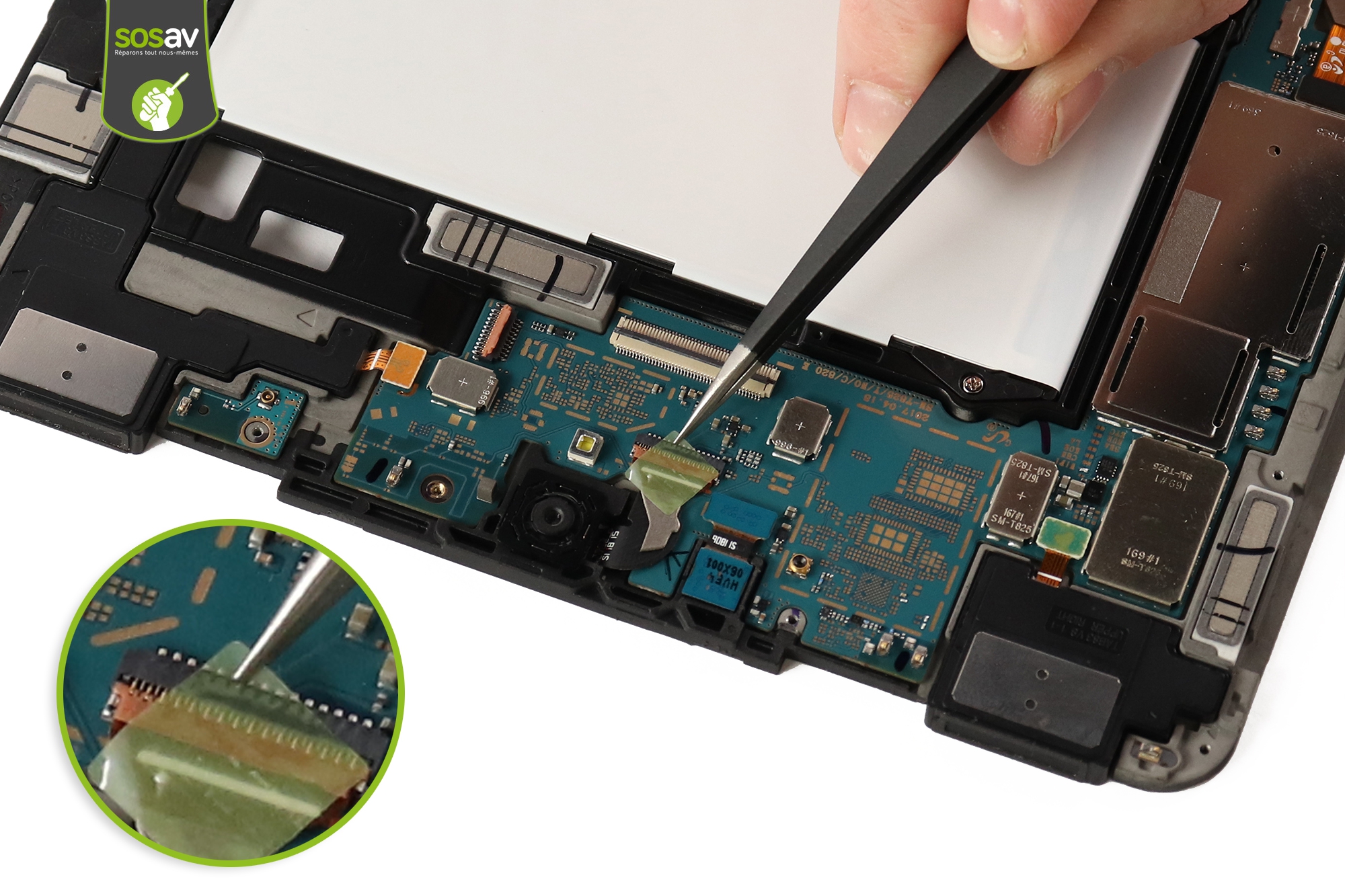

Utilisez la pince pour décoller l'adhésif qui recouvre le connecteur de la caméra arrière.Déverrouillez ensuite le connecteur à l'aide de la spatule en nylon.

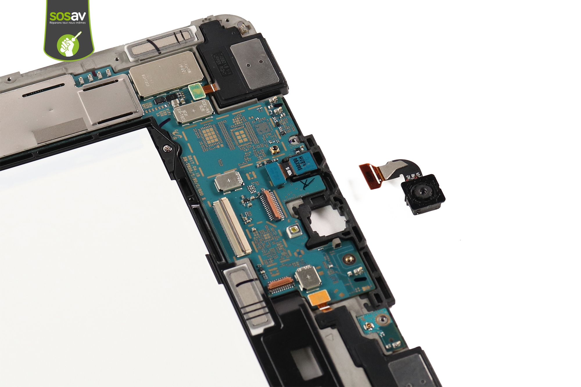

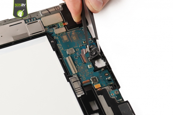

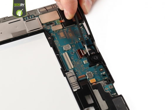

Il ne reste plus qu'à extraire la caméra arrière grâce à la pince.
La caméra arrière Galaxy Tab S3 9.7" est déposée.En cas de caméra HS, vous savez maintenant comment la remplacer grâce à ce tuto gratuit !
