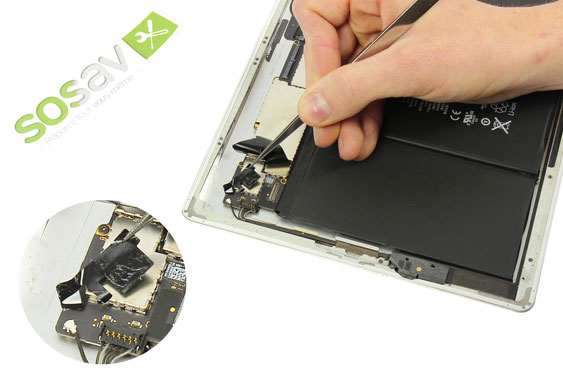

Reprenez la pince fournie dans le kit outils, puis retirez le bout de ruban adhésif cachant le connecteur.

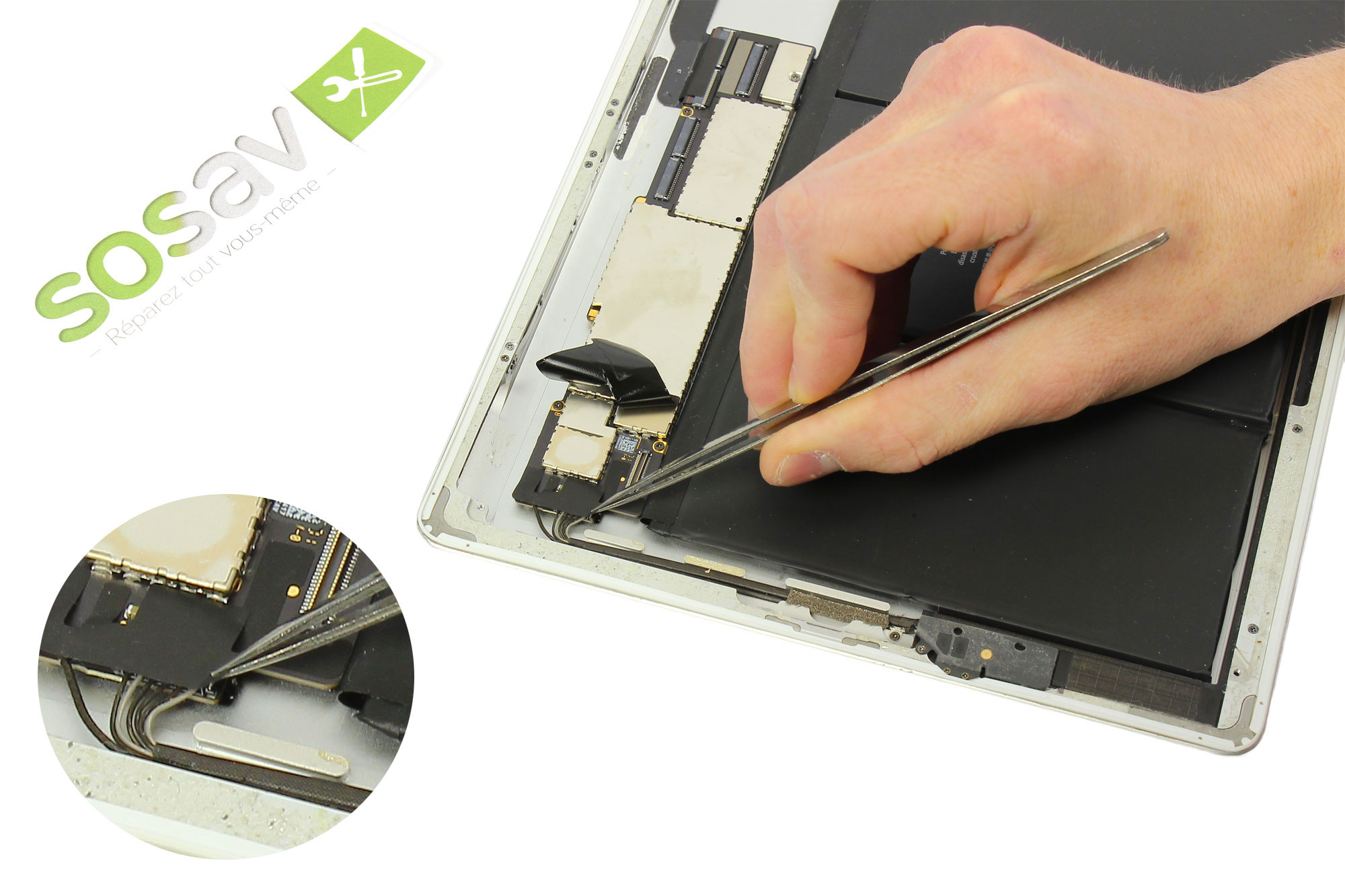

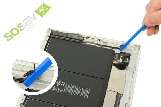

A l'aide d'une spatule en nylon, débranchez l'antenne de la carte mère de l'iPad 3 WiFi.

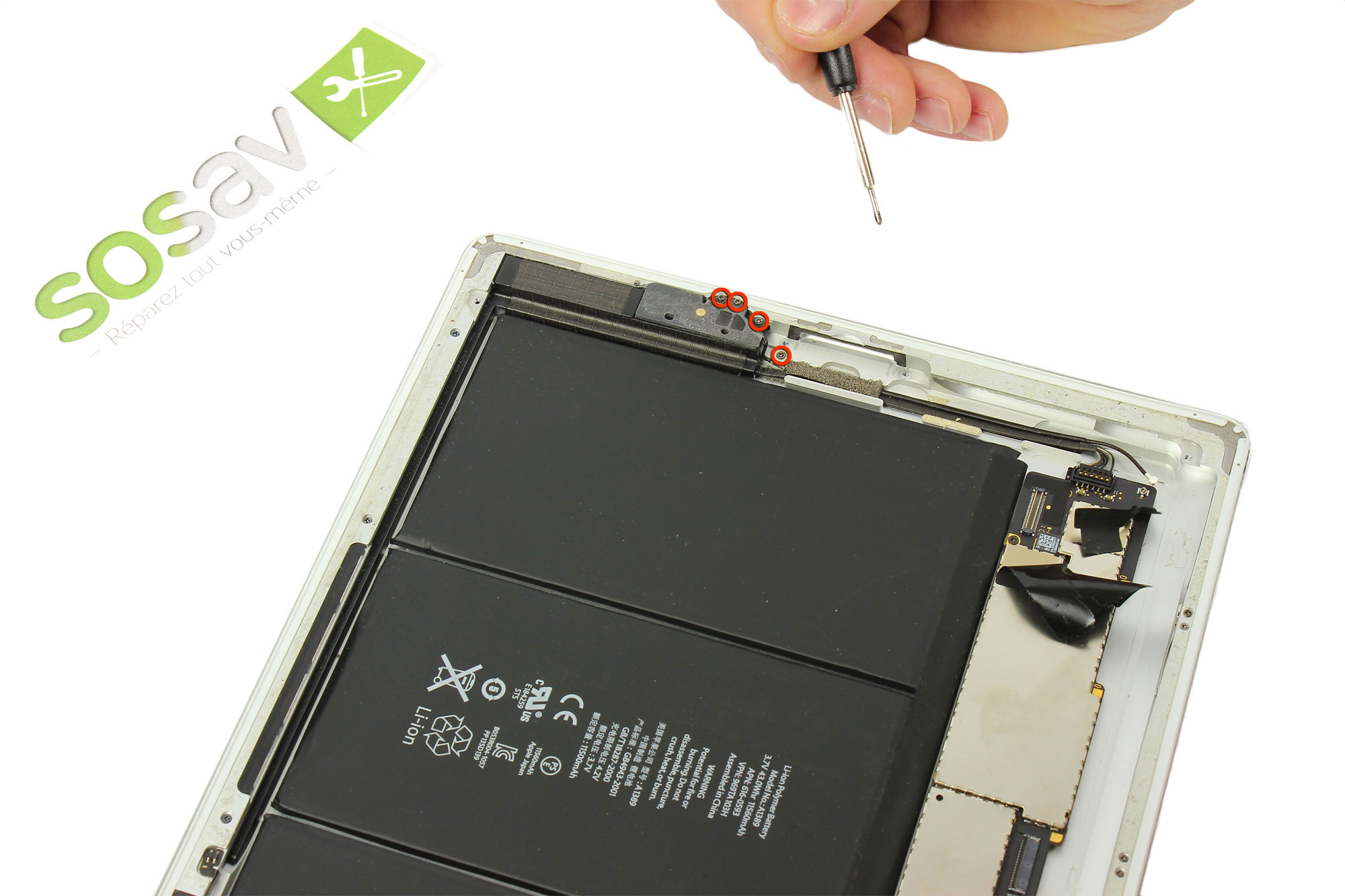

Dévissez les quatre vis cruciformes retenant l'antenne à la coque arrière de votre iPad 3 WiFi.

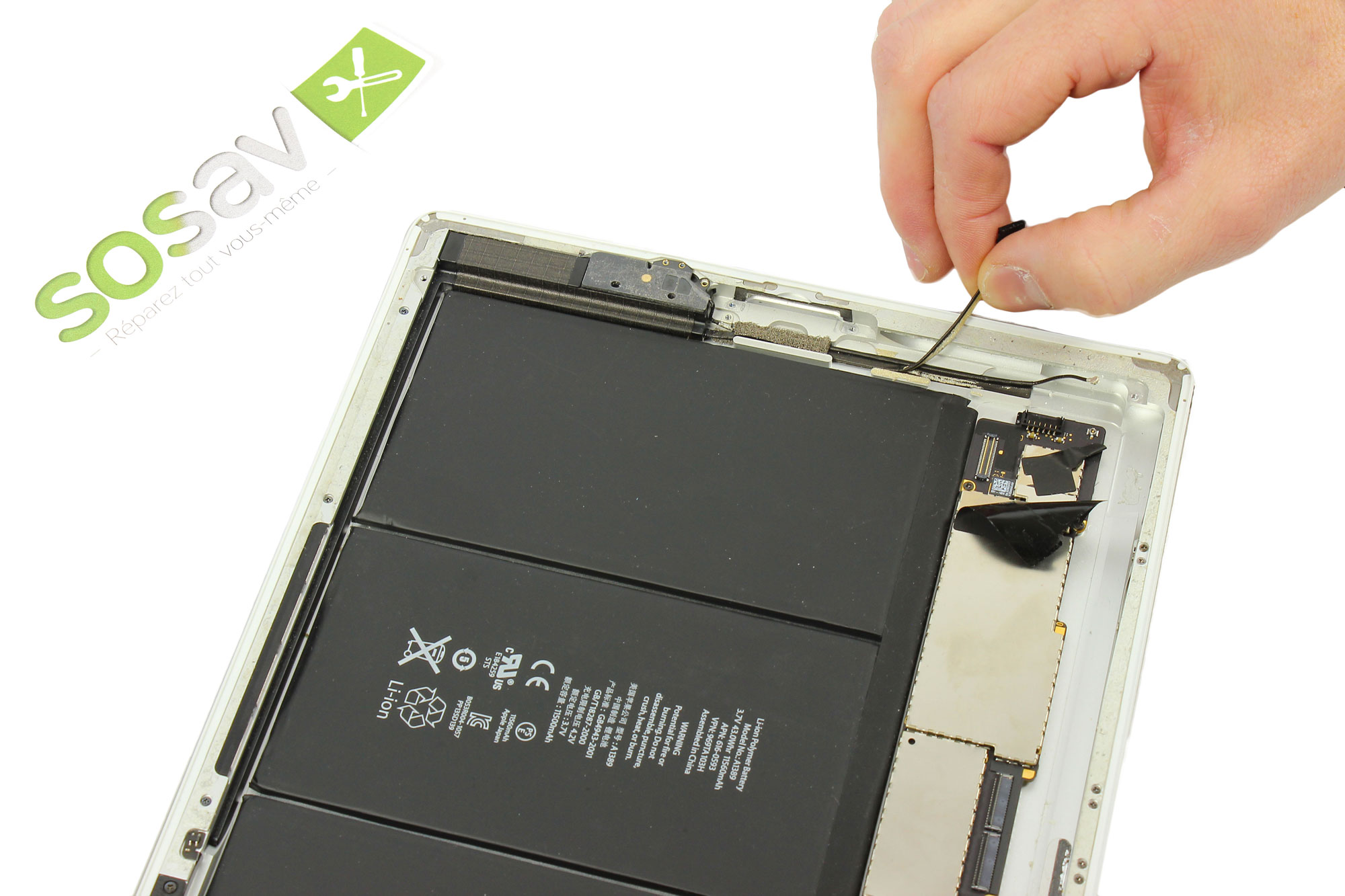

Reprenez la spatule en nylon et débranchez le connecteur reliant le haut parleur à la carte mère de l'iPad 3 WiFi.
Etape 24

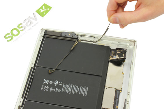

En tirant délicatement dessus, décollez les câbles reliant le haut-parleur à la carte mère.
Etape 25

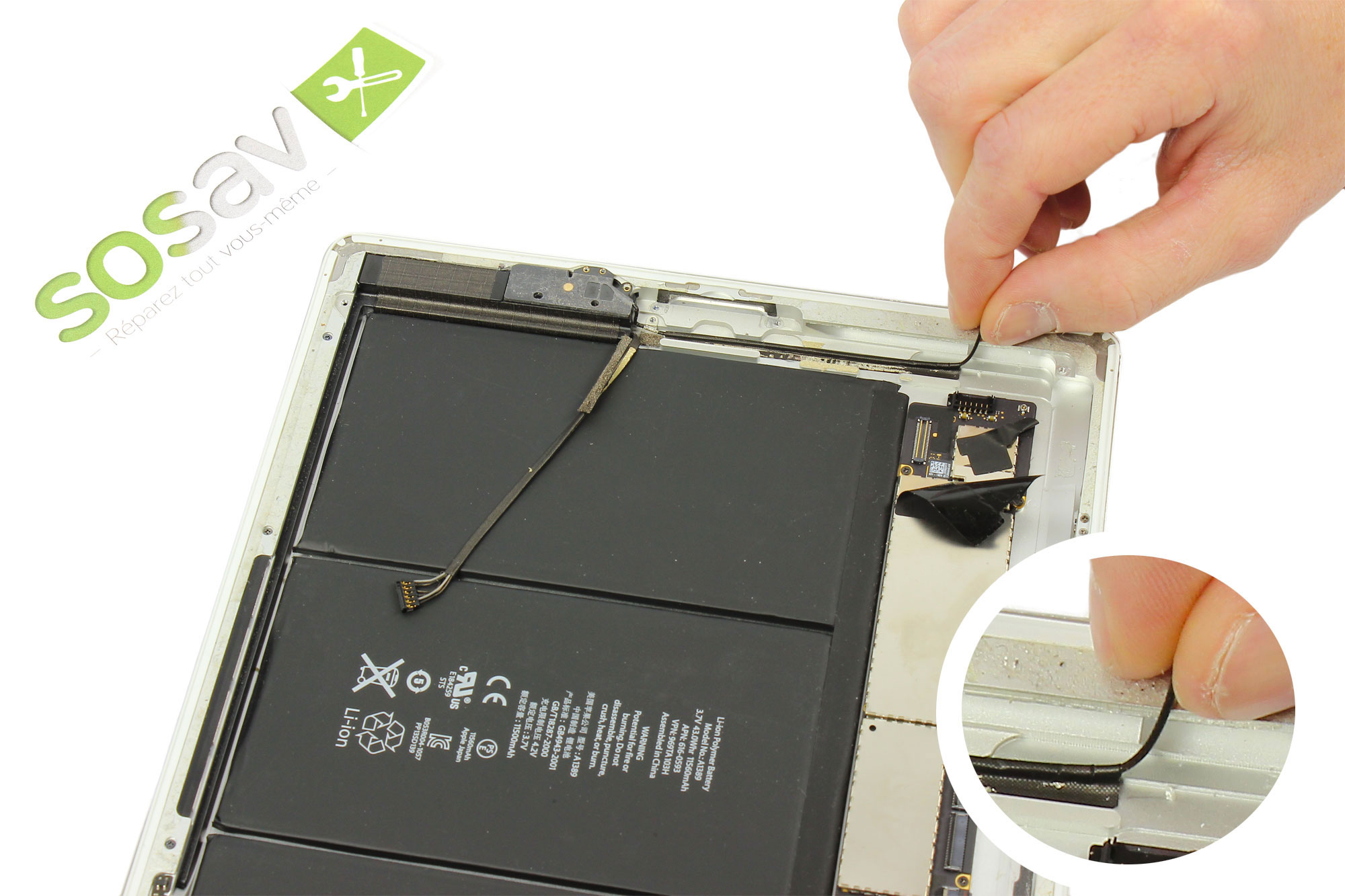

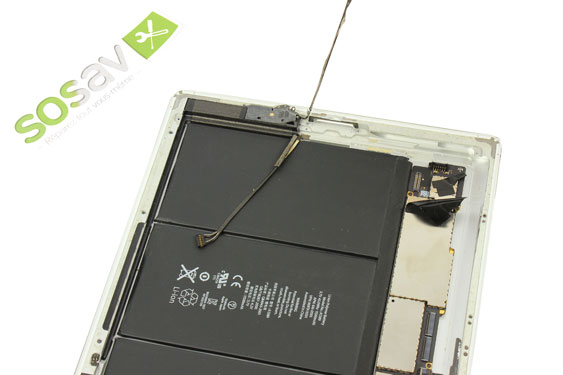

Faites ensuite de même avec le câble de l'antenne WiFi.
Etape 26

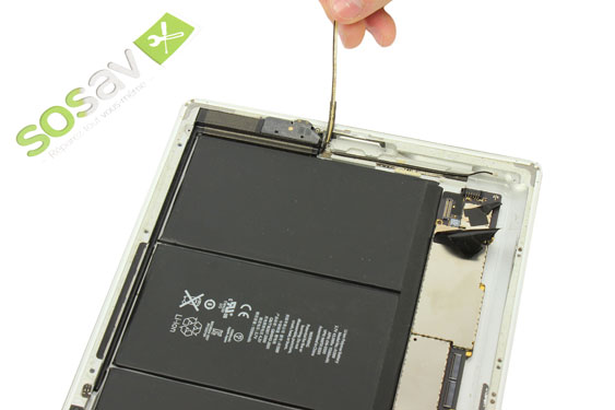

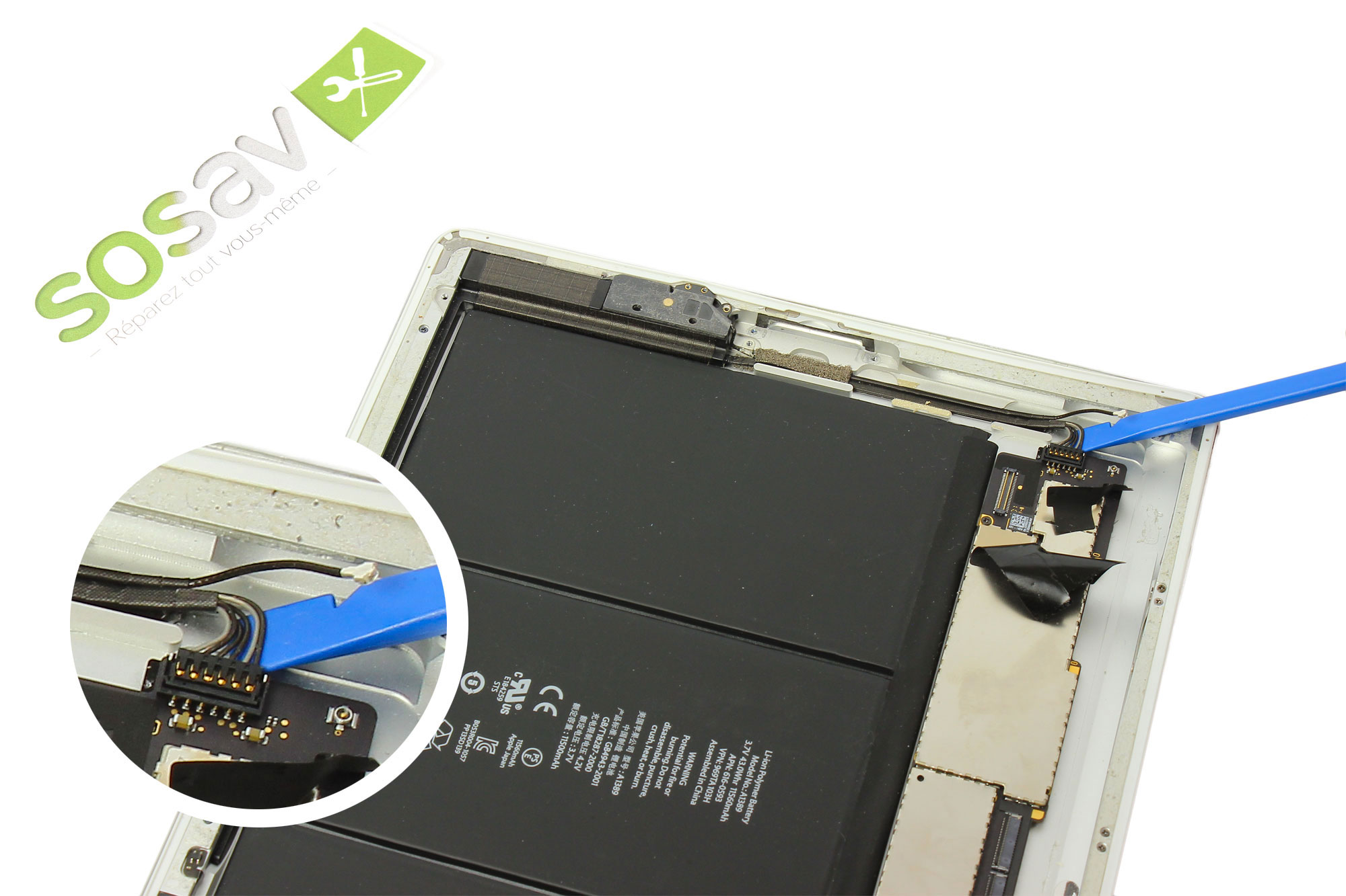

L'antenne WiFi est collée avec de la mousse qui doit être déchirée afin d'en extraire l'antenne.
Etape 27

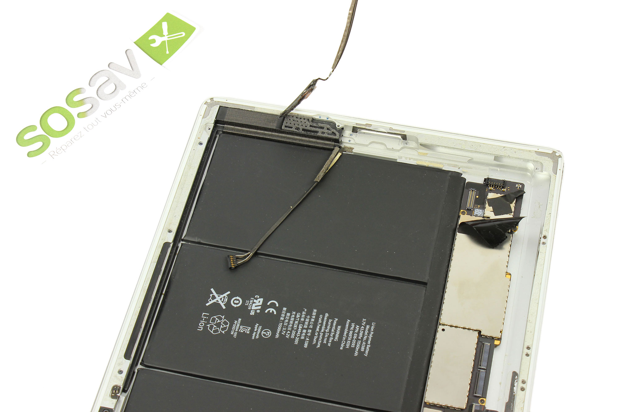

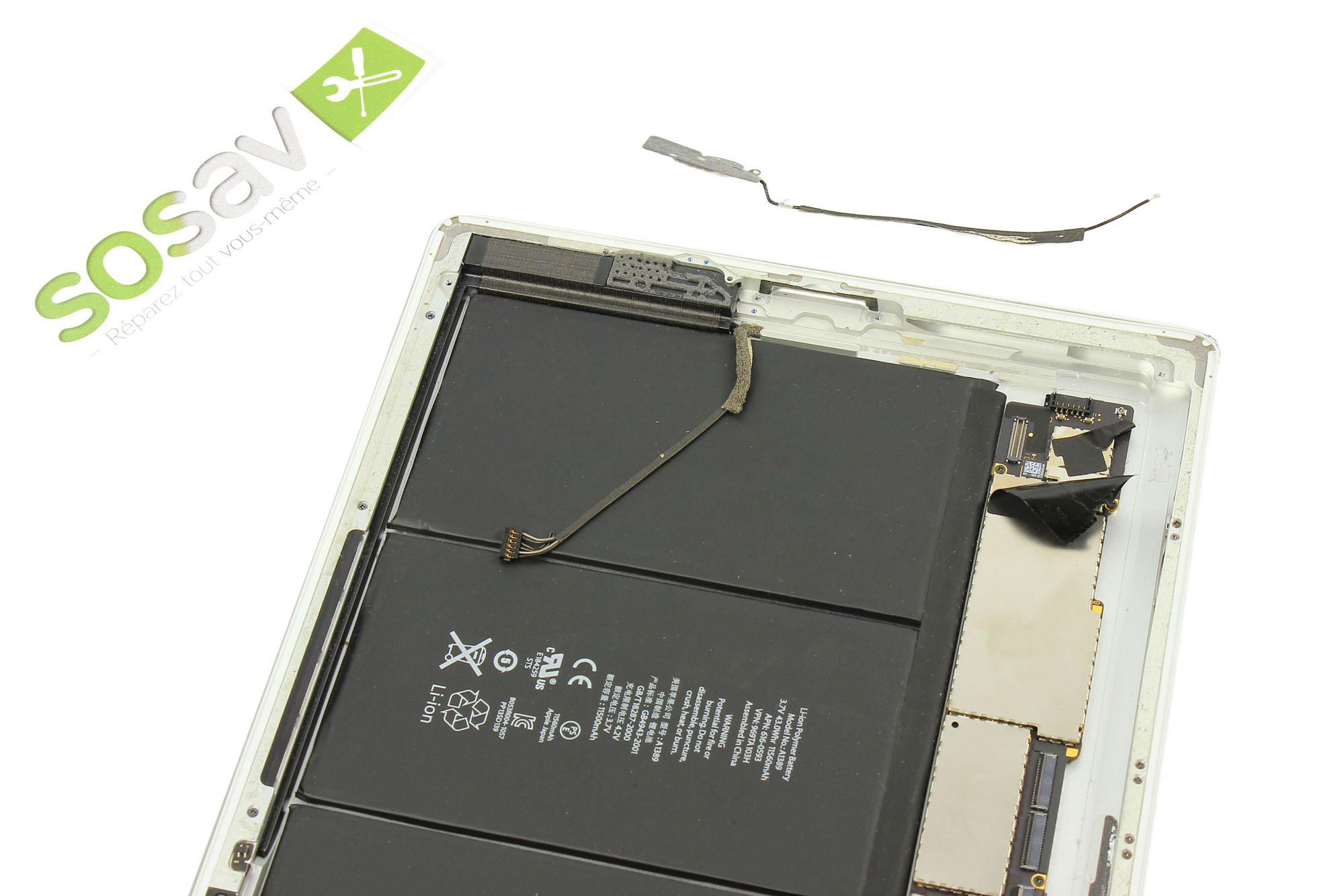

A présent votre antenne est entièrement démontée.
Vous pouvez alors procéder au remplacement de celle-ci par une neuve.
