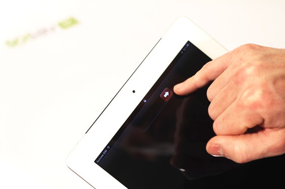

Avant de commencer le changement de la batterie de votre iPad 2 3G, il est nécessaire pour des raisons évidente de sécurité de l'éteindre.Une fois votre iPad 2 3G complètement éteint vous pouvez commencer la réparation en toute sécurité.

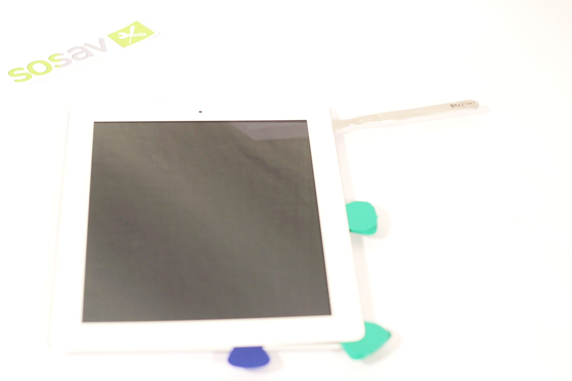

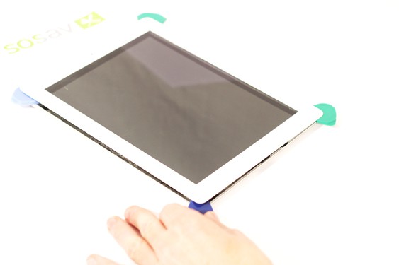

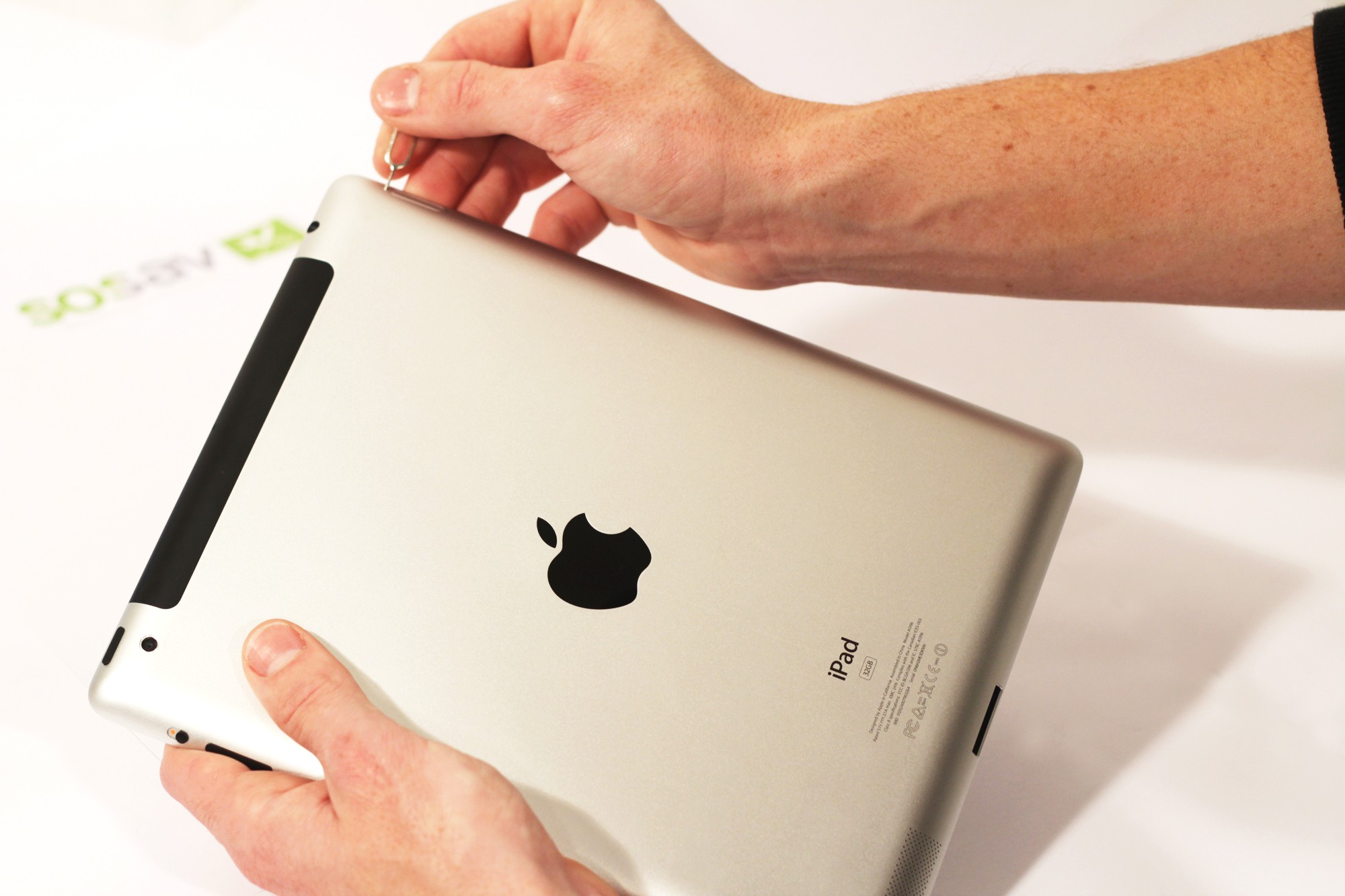

Pour ouvrir votre iPad 2 3G il sera nécessaire de chauffer les bords de la vitre tactile (explications présente à l'étape suivante).Votre carte SIM étant en plastique il est donc nécessaire de l'enlever afin de ne pas l'endommager.Pour ceci insérez tout simplement un outils d'éjection de carte SIM dans le trou prévu à cet effet, puis exercez une pression assez franche pour sortir le tiroir SIM.Il ne vous reste plus qu'à sortir complètement le tiroir SIM de votre iPad.

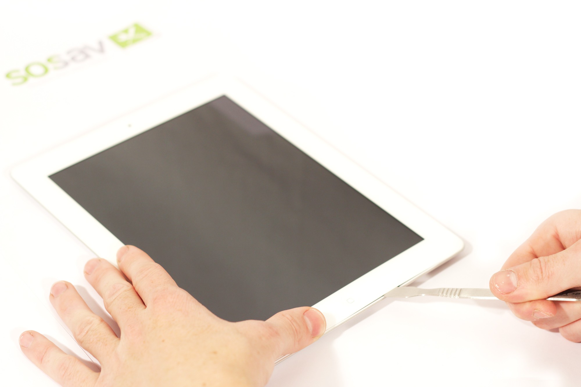

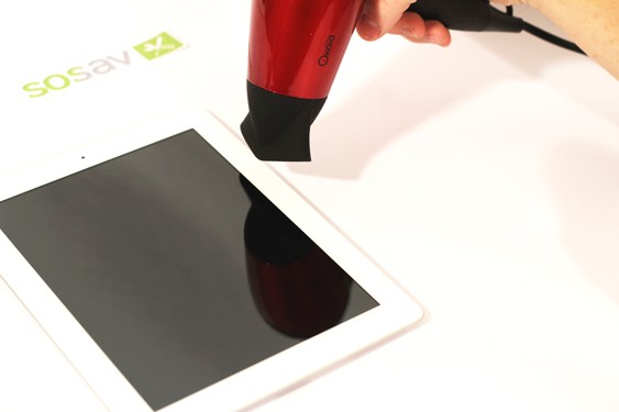

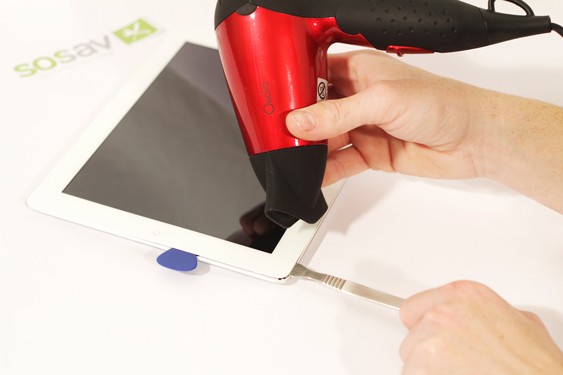

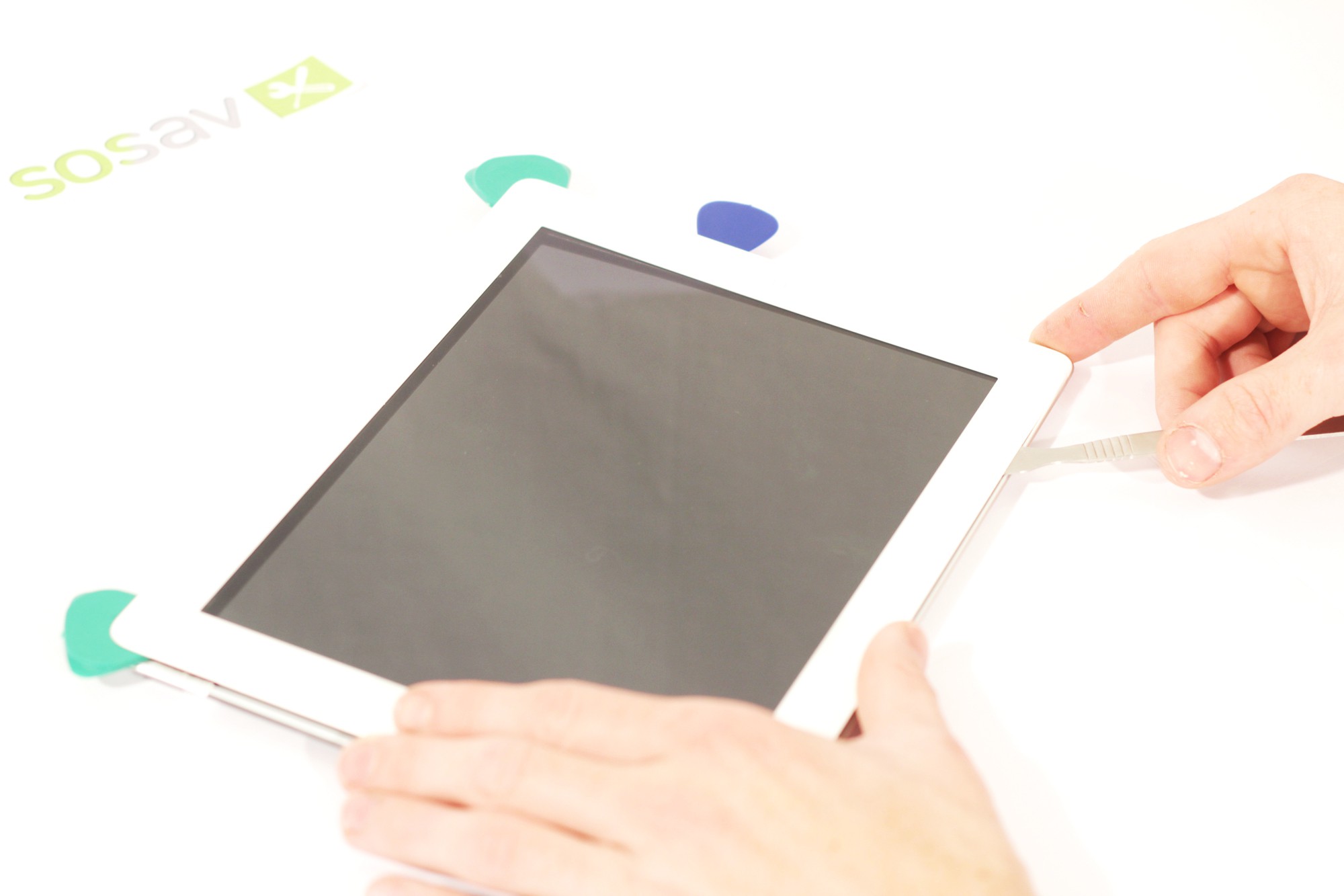

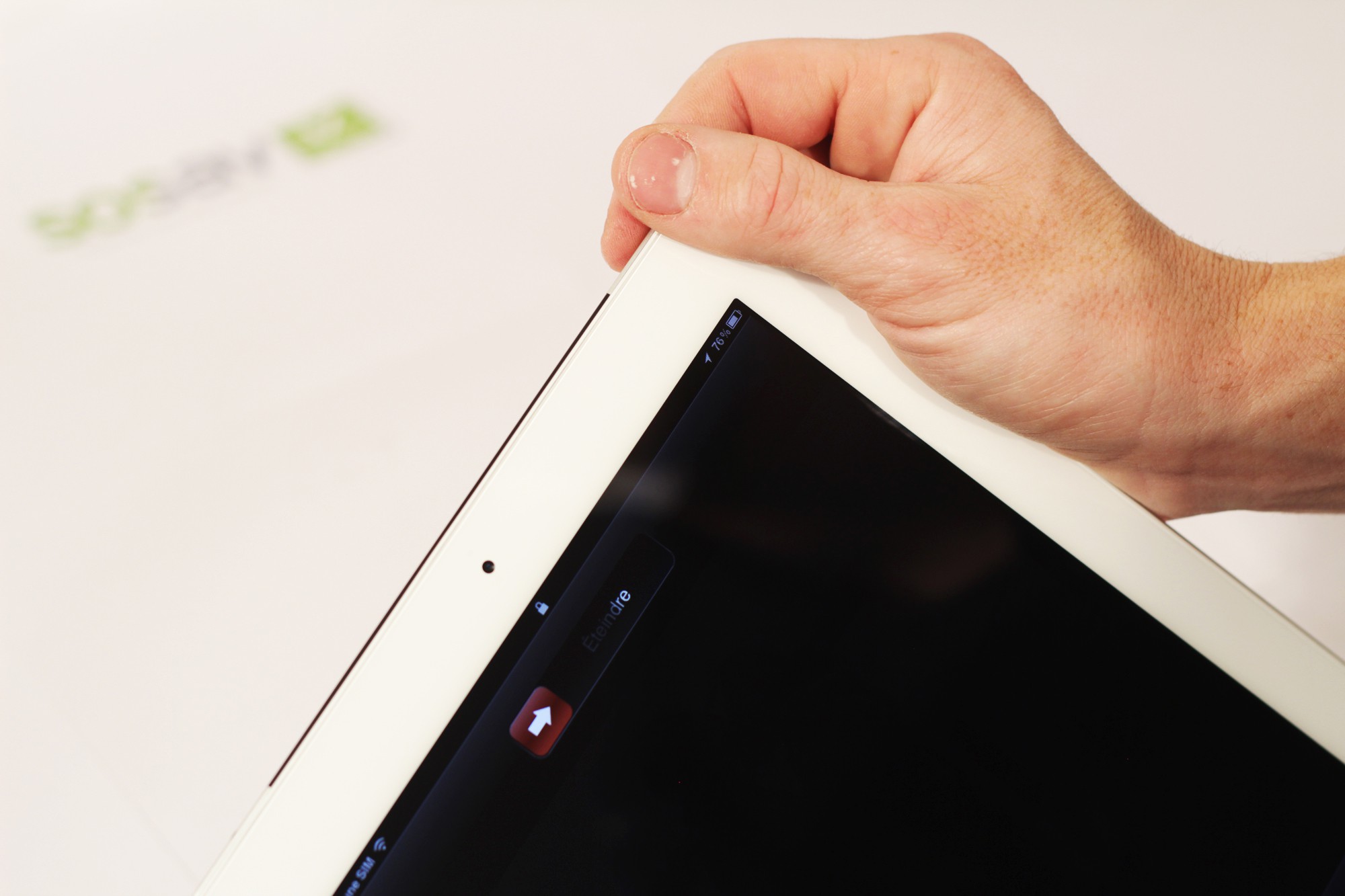

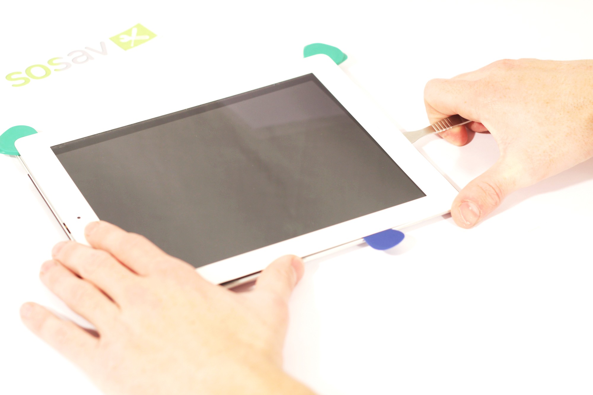

L'iPad 2 3G demande une grand minutie pour son ouverture. Effectuez les première étapes d'ouverture calmement et avec beaucoup de délicatesse pour ne pas endommager votre écran ou votre dalle tactile.L'utilisation d'un sèche cheveux est nécessaire pour les étapes suivantes, il permettra de décoller plus facilement la vitre tactile du châssis de l'iPad 2 3G. Ne le collé pas à votre face avant cela pourrait l'endommager.Chauffez tout le contour de l'iPad (ne pas chauffer l'écran seulement le contour !).Ne chauffez pas trop le bouton home celui-ci est en plastique.

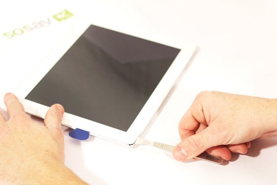

Une fois que la zone située à droite du bouton home aura été suffisamment chauffée, il vous sera facile d'insérer une spatule en métal entre la vitre et le châssis de la vitre tactile.Avec cet outils faites délicatement levier pour soulever un peu la face avant de votre iPad, puis insérez un médiator entre le châssis et la vitre.si la face avant est trop difficile à décoller ne forcez pas. Rechauffez un peu plus la zone à l'aide du sèche cheveux.L'antenne WiFi de votre iPad est située entre le bouton et le coin droit de la vitre. Faites attention à ne pas insérer trop loin le médiator pour ne pas l'abimer.

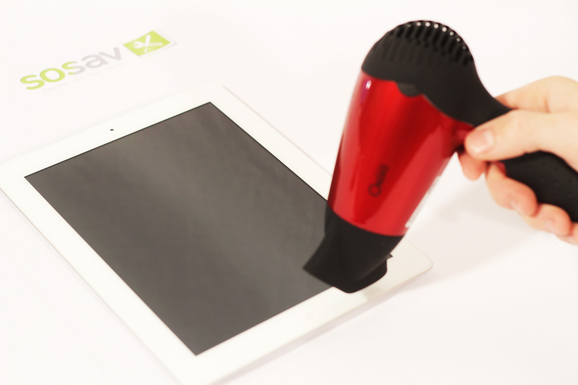

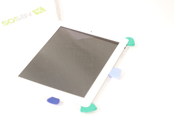

Chauffez désormais le côté droit de la vitre tactile de votre iPad 2 3G.N'hésitez pas à bien chauffer cette partie, plus la colle sera chaude plus la vitre tactile sera simple à décoller.Tout en réchauffant cette partie vous pouvez faire glisser TRES délicatement la spatule en métal vers le haut.N'hésitez pas à insérer des médiators de guitare au fur et à mesure afin que la vitre ne se recolle pas.

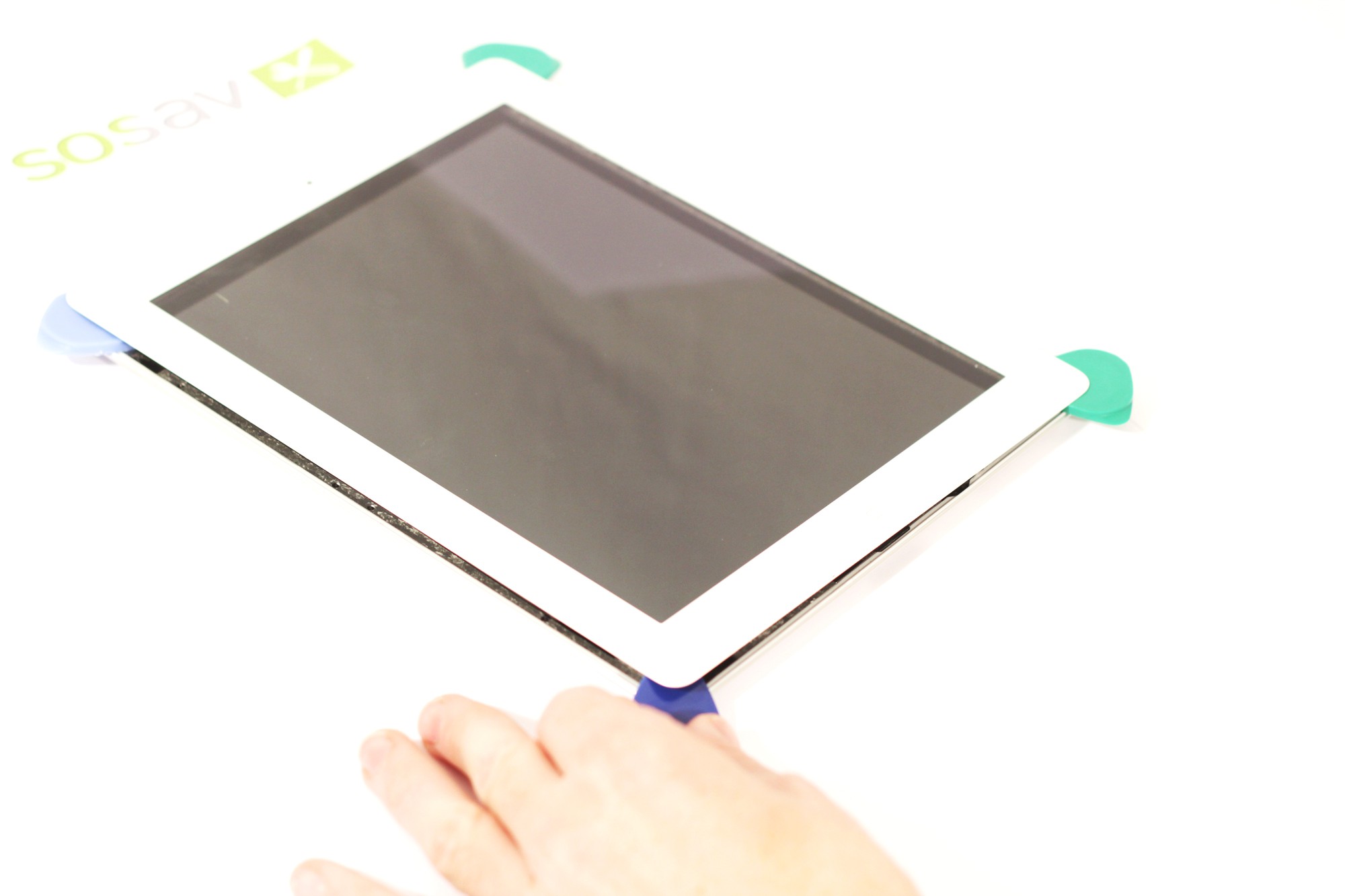

Continuez à glisser délicatement votre spatule en métal le long de votre iPadLorsque vous arriverez vers les boutons volume et vibreur faites bien attention à ne pas trop enfoncer votre spatule afin d'éviter d'endommager la nappe gérant ces boutons.Si vous avez besoin de trop forcer, n'hésitez pas à chauffer un peu plus le contour de votre iPad.
Répétez l'opération sur la partie haute de votre iPad 2 3G.Sur la partie haute de votre iPad 2 3G ce situent les antennes GSM & GPS. Nous vous conseillons alors d'utiliser seulement le médiator sans la spatule en métal pour décoller cette partie sans les endommager.N'hésitez pas à réchauffer votre vitre tactile si vous avez besoin de trop forcer.
Continuez de décoller délicatement la vitre tactile sur le côté gauche de l'iPad 2 3G.A 2 ou 3 cm du coin inférieur gauche, se situe le câble de connexion de la vitre tactile. Etant très fin et très fragile, nous vous conseillons d'utiliser un médiator en plastique pour décoller cette partie.
En partant de la gauche du connecteur de charge (connecteur dock), commencez à décoller délicatement la partie inférieur gauche de votre iPad 2 3G.Pour ceci n'hésitez pas à rechauffer votre vitre tactile tout en faisant toujours attention à votre bouton home.
Une fois arrivé sur le coin inférieur gauche placez y un nouveau médiator afin d'éviter que la vitre tactile ne se recolle.La vitre tactile est normalement totalement décollée.Si la vitre tactile est toujours collée à votre coque arrière à différents endroits, utilisez simplement un médiator de guitare pour couper délicatement les bouts d'adhésifs restants.

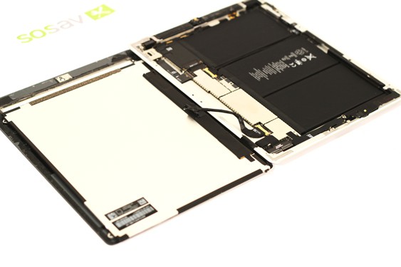

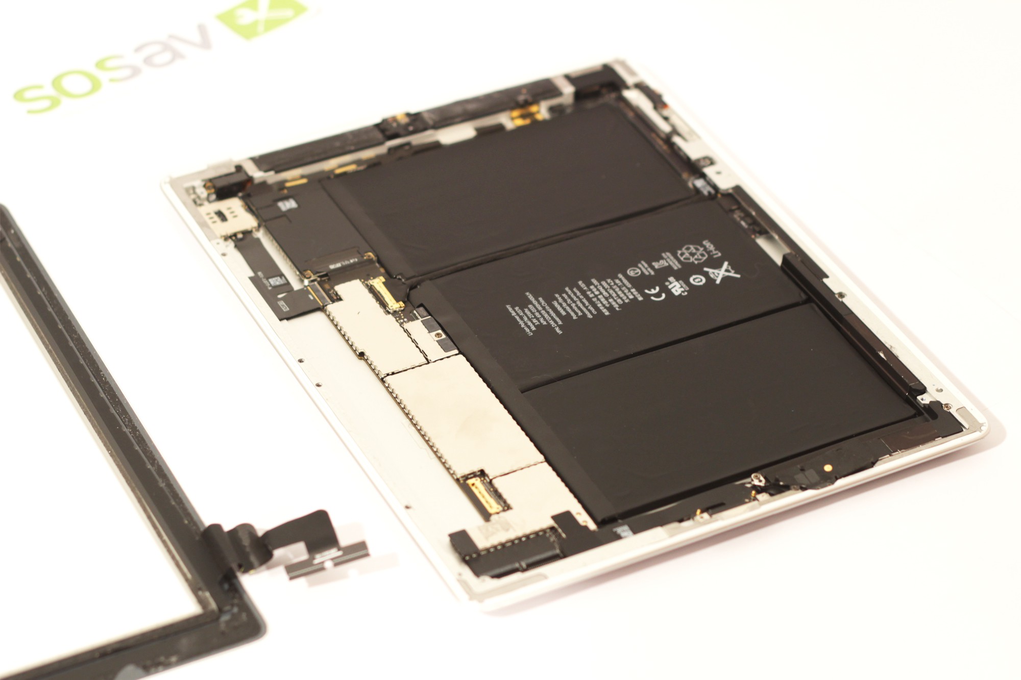

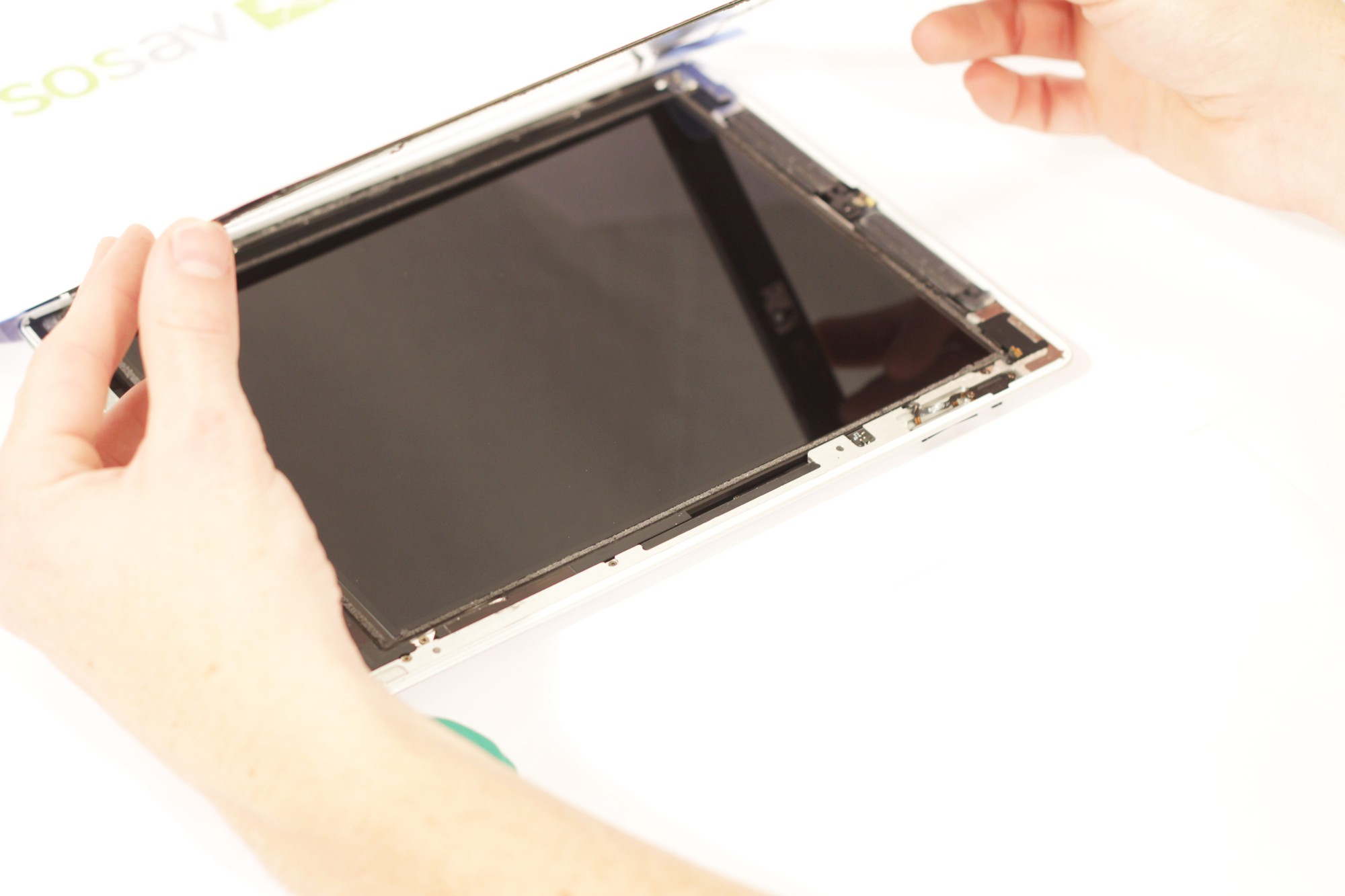

Vous pouvez désormais délicatement soulever la face avant de votre iPad, de la droite vers la gauche.le câble de connexion de la vitre tactile est fragile, ne forcez pas dessus.
Placez désormais la dalle tactile sur le côté gauche de votre iPad.N'essayez pas d'enlever la dalle tactile directement, elle est toujours attachée par un câble à votre iPad 2 3G.

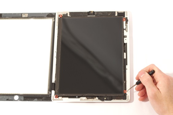

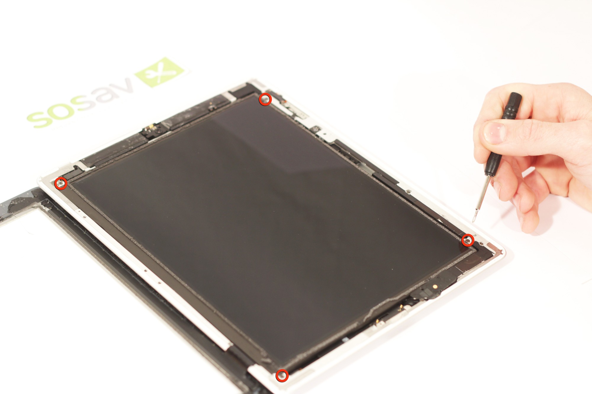

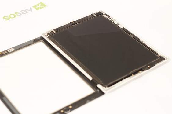

Dévissez les quatre vis cruciforme de 2,0mm retenant le LCD au châssis de l'iPad.

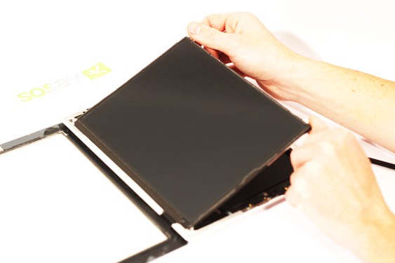

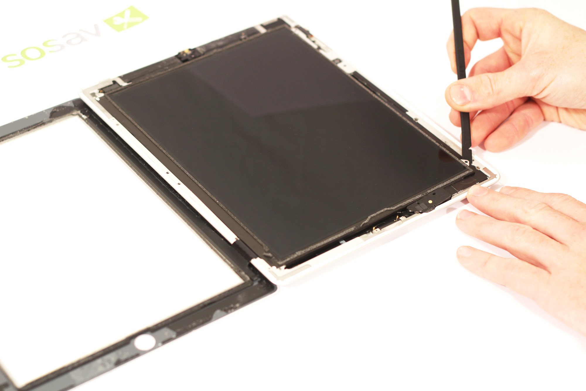

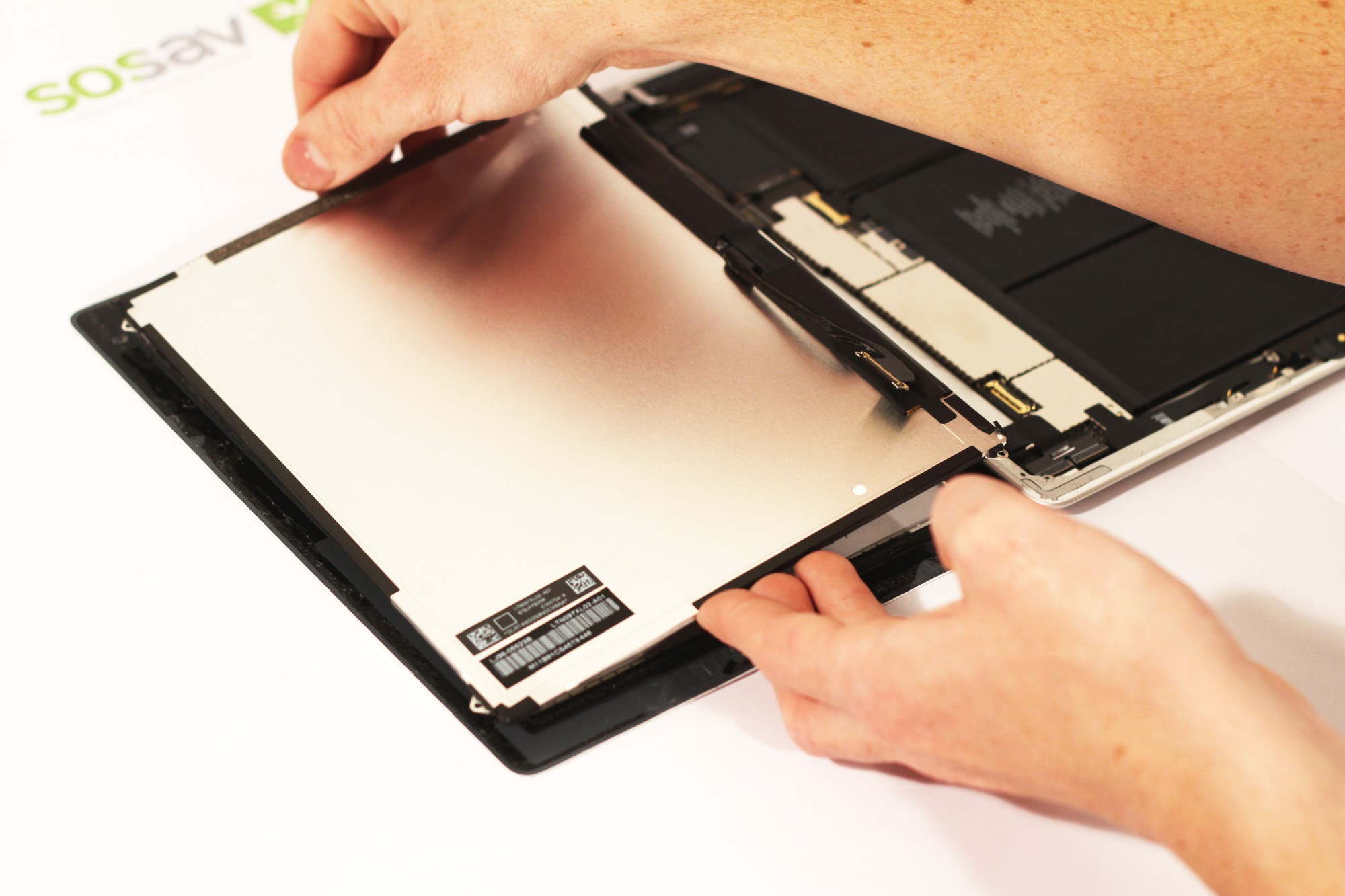

Soulevez désormais l'écran LCD pour le placer dans la dalle tactile à gauche de votre iPad 2.si vous avez du mal à soulever l'écran LCD, utilisez une spatule en nylon pour faire levier au niveau de la fixation de la vis inférieur droite.

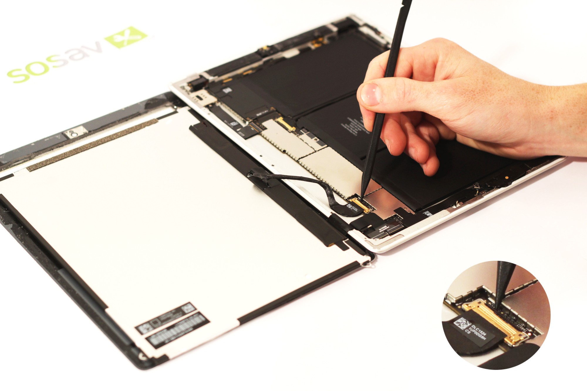

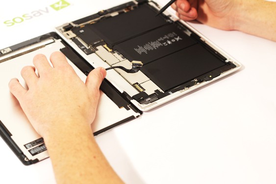

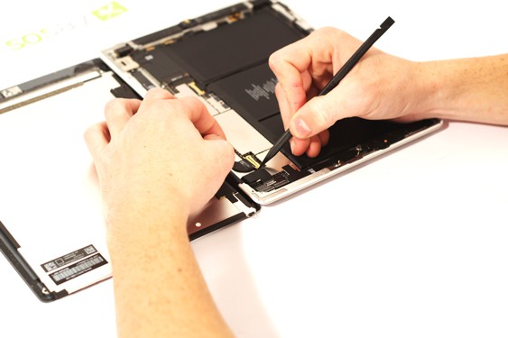

A l'aide d'une spatule en nylon soulevez la petite barre dorée retenant le câble à son connecteur sur la carte-mère.Une fois levée vous pouvez tirer délicatement le câble pour le débrancher.
Vous pouvez désormais sortir délicatement le LCD de votre iPad 2 3G.Pour éviter toute trace de doigt ne toucher pas directement la partie noire de l'écran LCD

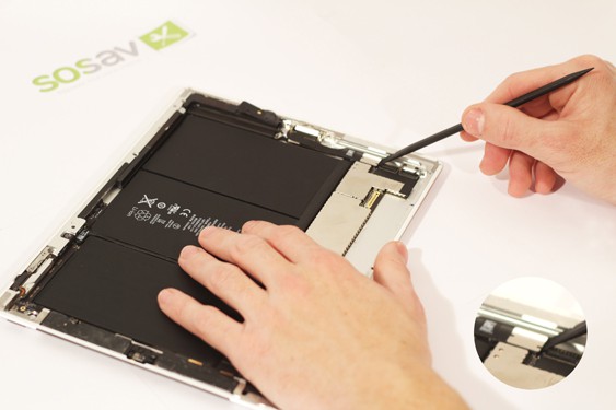

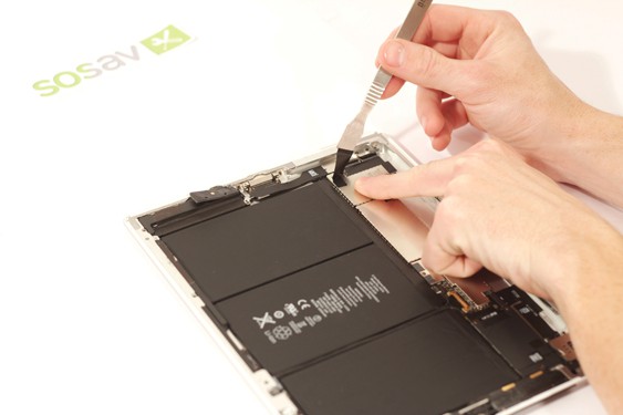

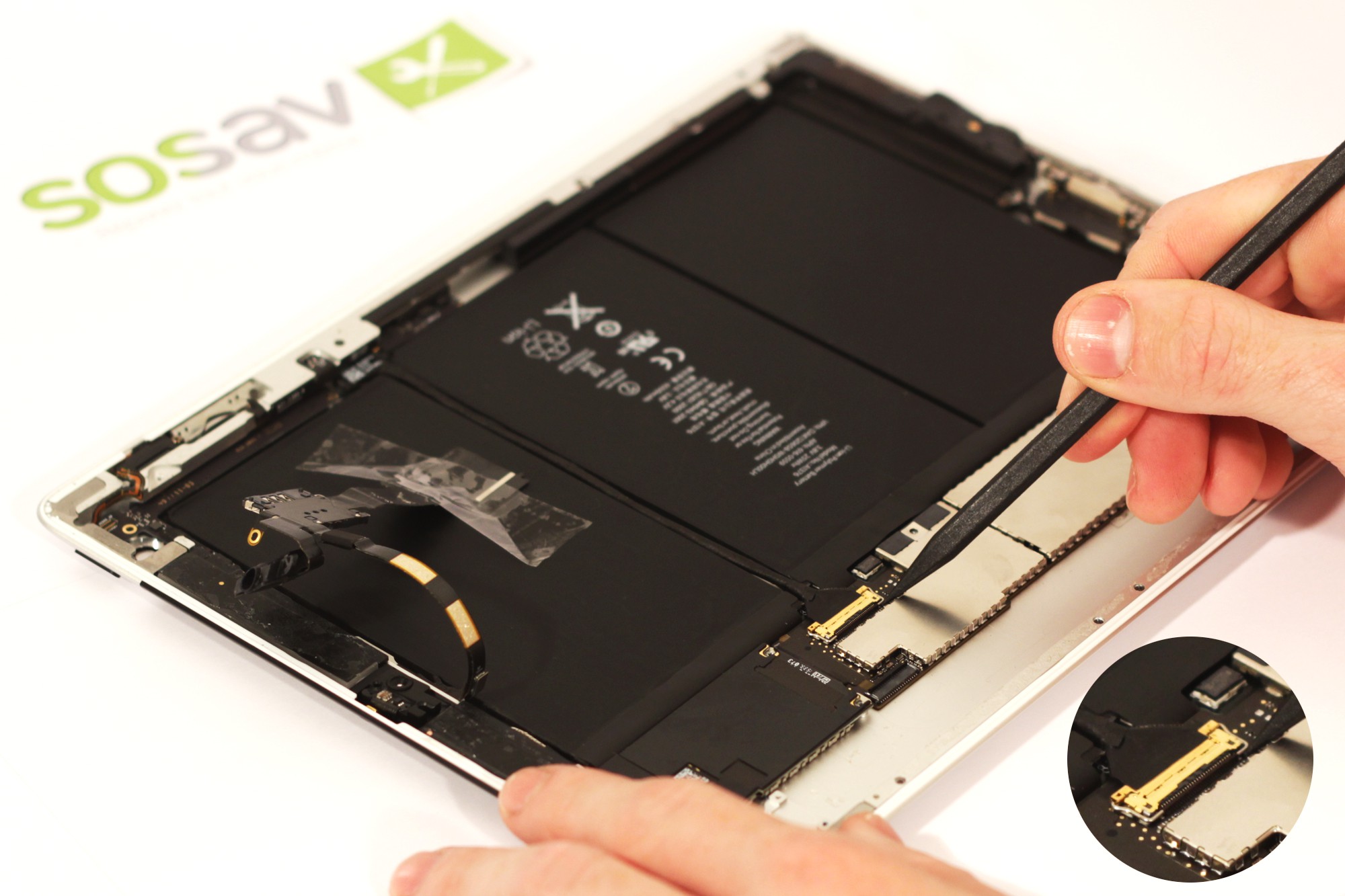

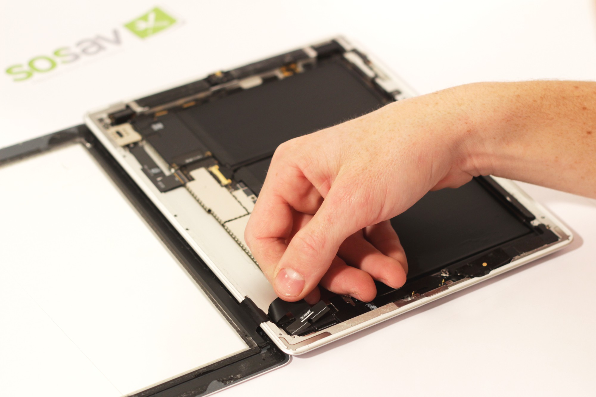

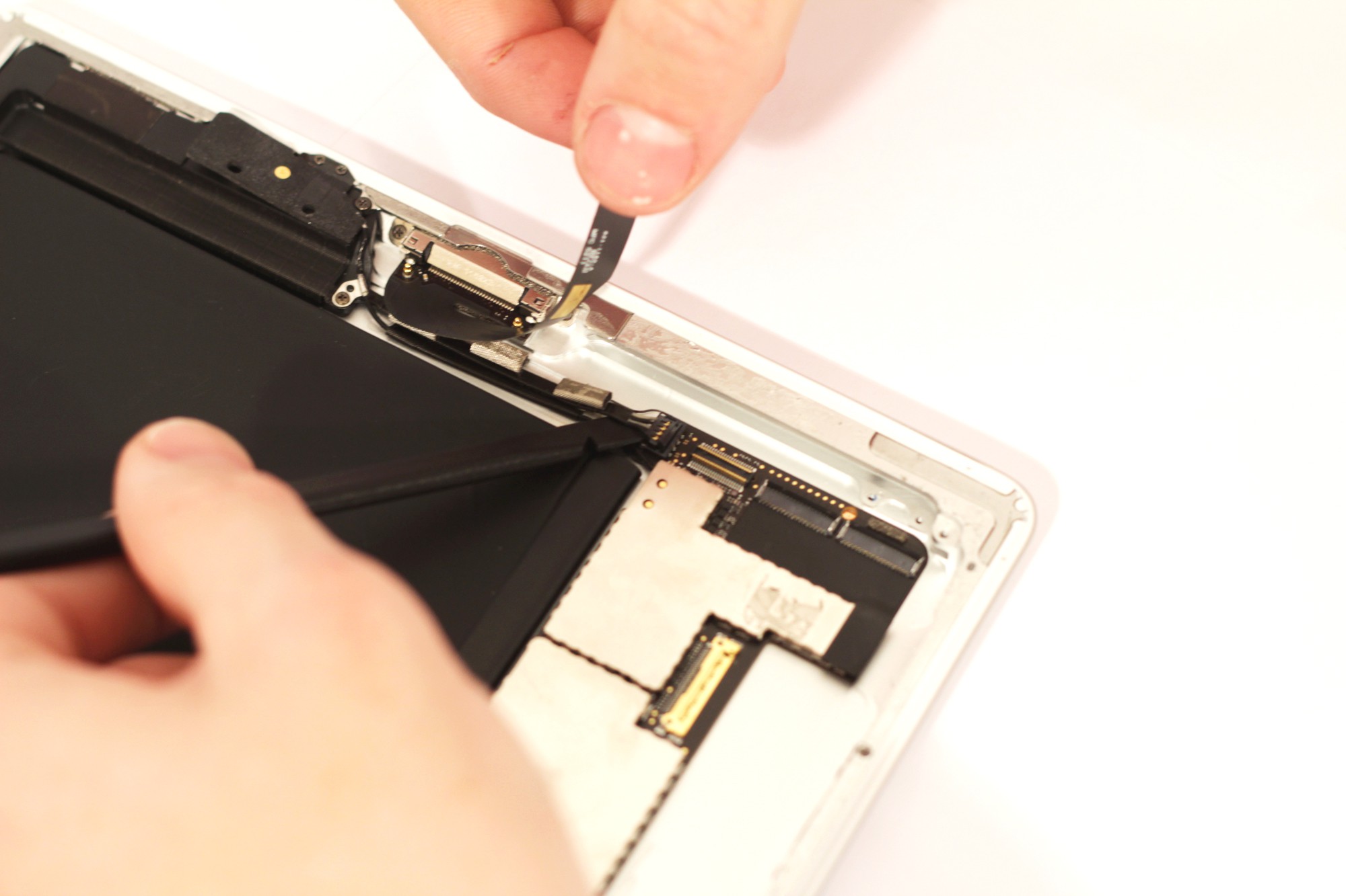

Si il est présent, utilisez une pince afin d'enlever le bout d'adhésif recouvrant l'extrémité de la nappe du connecteur dock.A l'aide d'une spatule en nylon déconnectez maintenant le connecteur dock de la carte mère

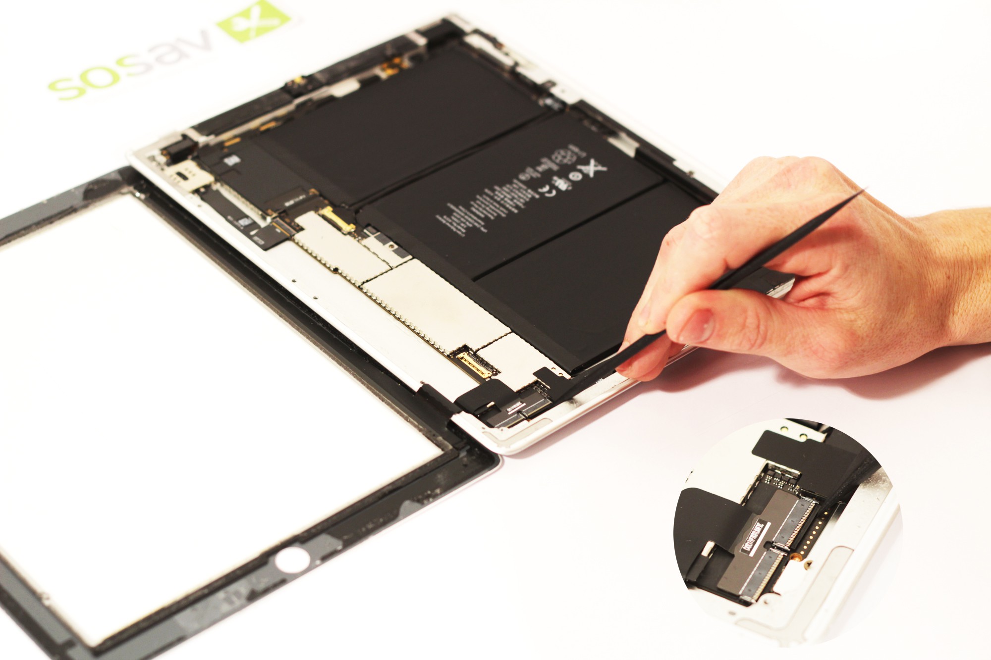

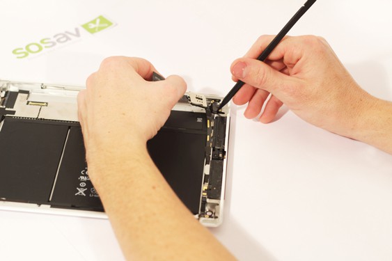

Deconnectez désormais, grâce à une spatule en nylon, la nappe gérant les haut-parleurs de la carte mère de votre iPad 2.

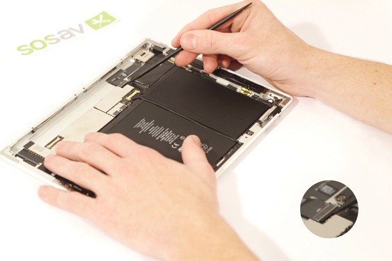

Utilisez une spatule en nylon, pour soulever la petite barre noire retenant le câble de l'ensemble prise jack + lecteur carte SIM à son connecteur.Assurez-vous bien de ne pas faire levier sur le connecteur en lui-même.A l'aide d'une spatule en nylon, décollez désormais la nappe de la coque arrière de l'iPad 2.

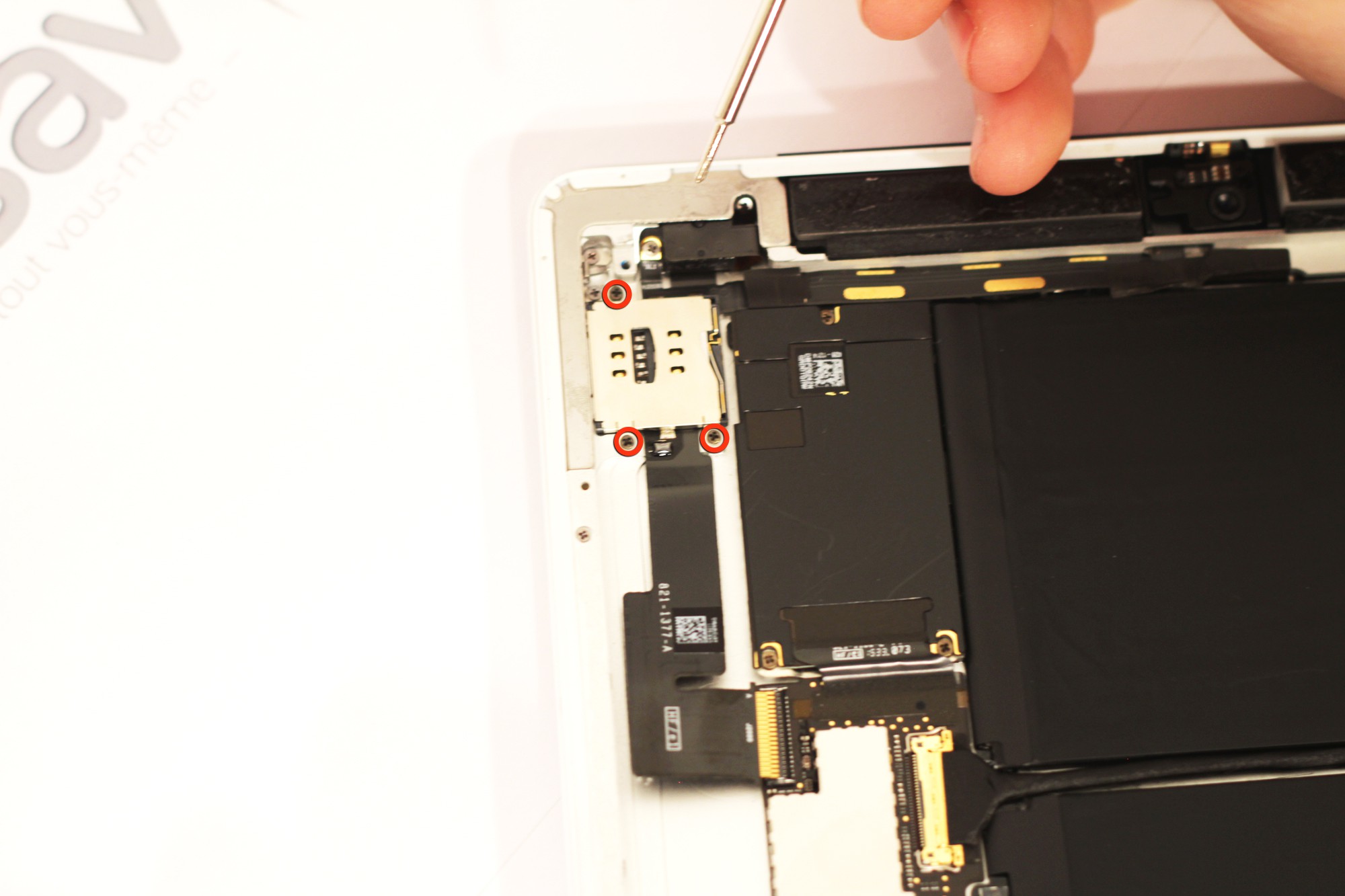

Dévissez désormais les 3 vis de 2mm entourées en rouge, retenant le lecteur SIM à la coque arrière de votre iPad 2.

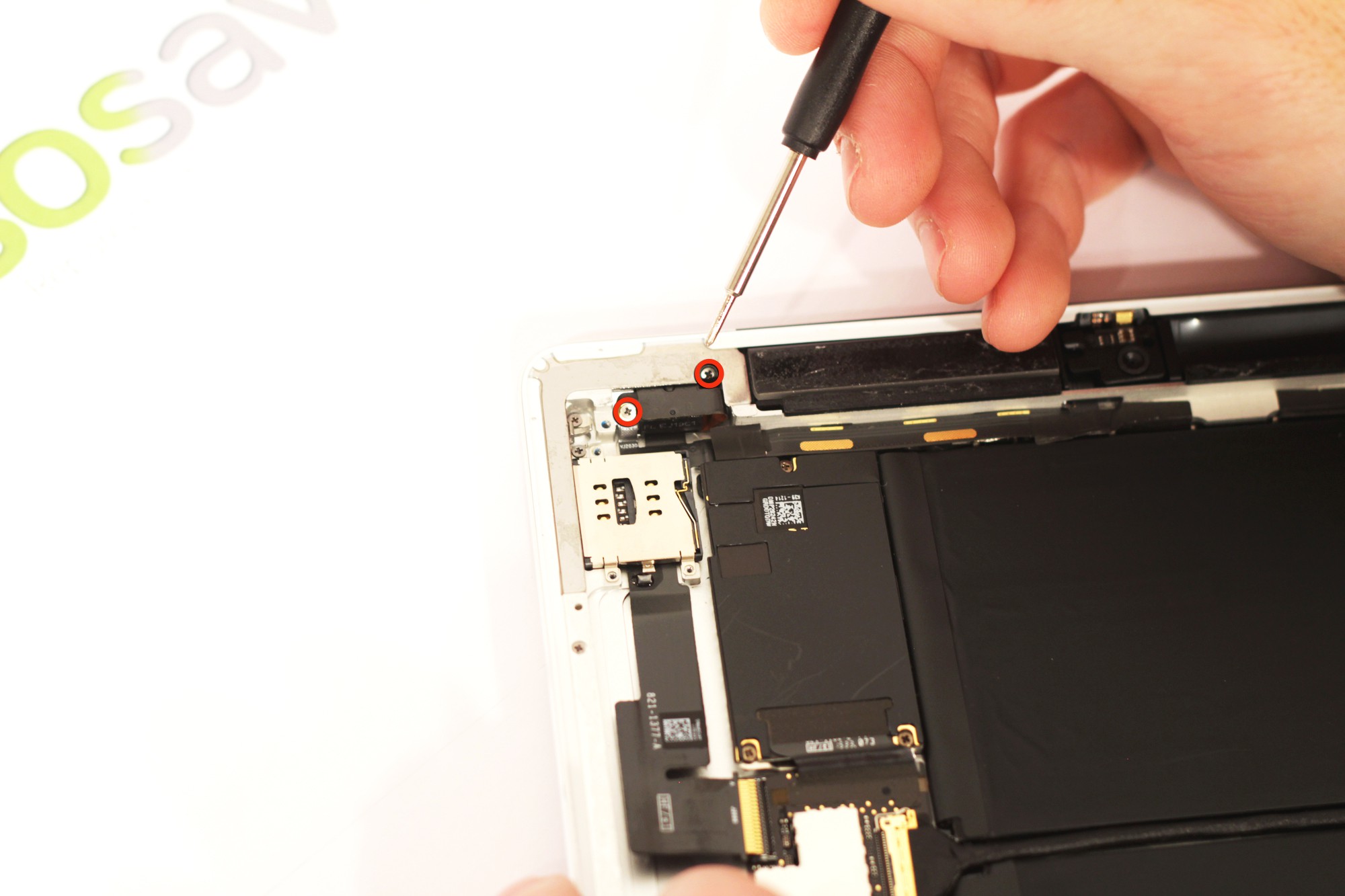

Dévissez les 2 vis cruciforme retenant la prise jack à la coque arrière de votre iPad 2 3G.
Etape 26
Aidez-vous d'une spatule en nylon pour décoller complètement la nappe de la coque arrière.Toujours à l'aide d'une spatule en nylon, sortez désormais la prise jack de son emplacement.

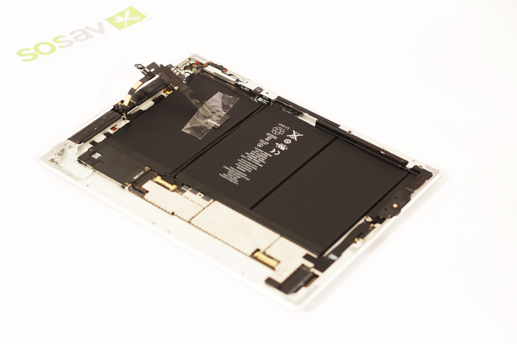

Pour la suite de la réparation, nous vous conseillons de scotcher la nappe gérant la carte sim et la prise jack à la batterie.

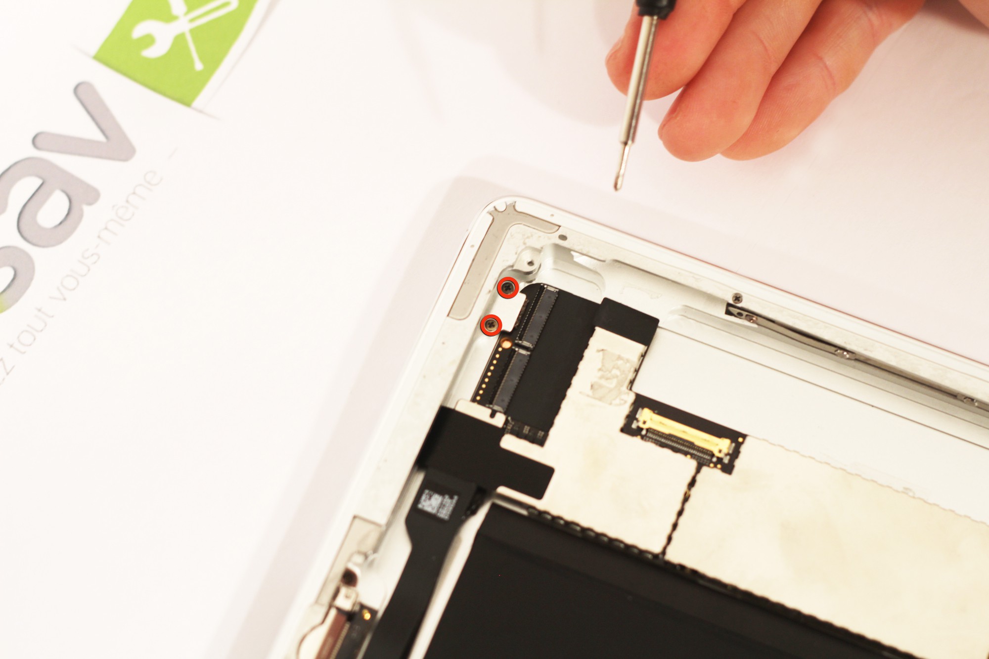

Dévissez les deux vis de 2.1mm entourées en rouge sur la photo.Enlevez ensuite à l'aide d'une pince le petit bout de métal que les vis retenait.

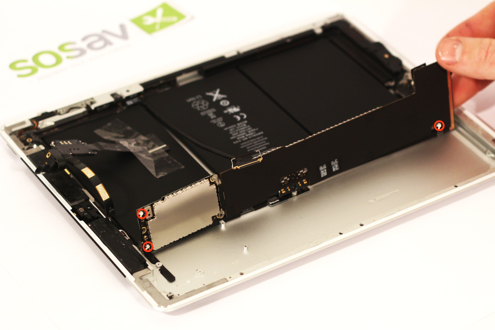

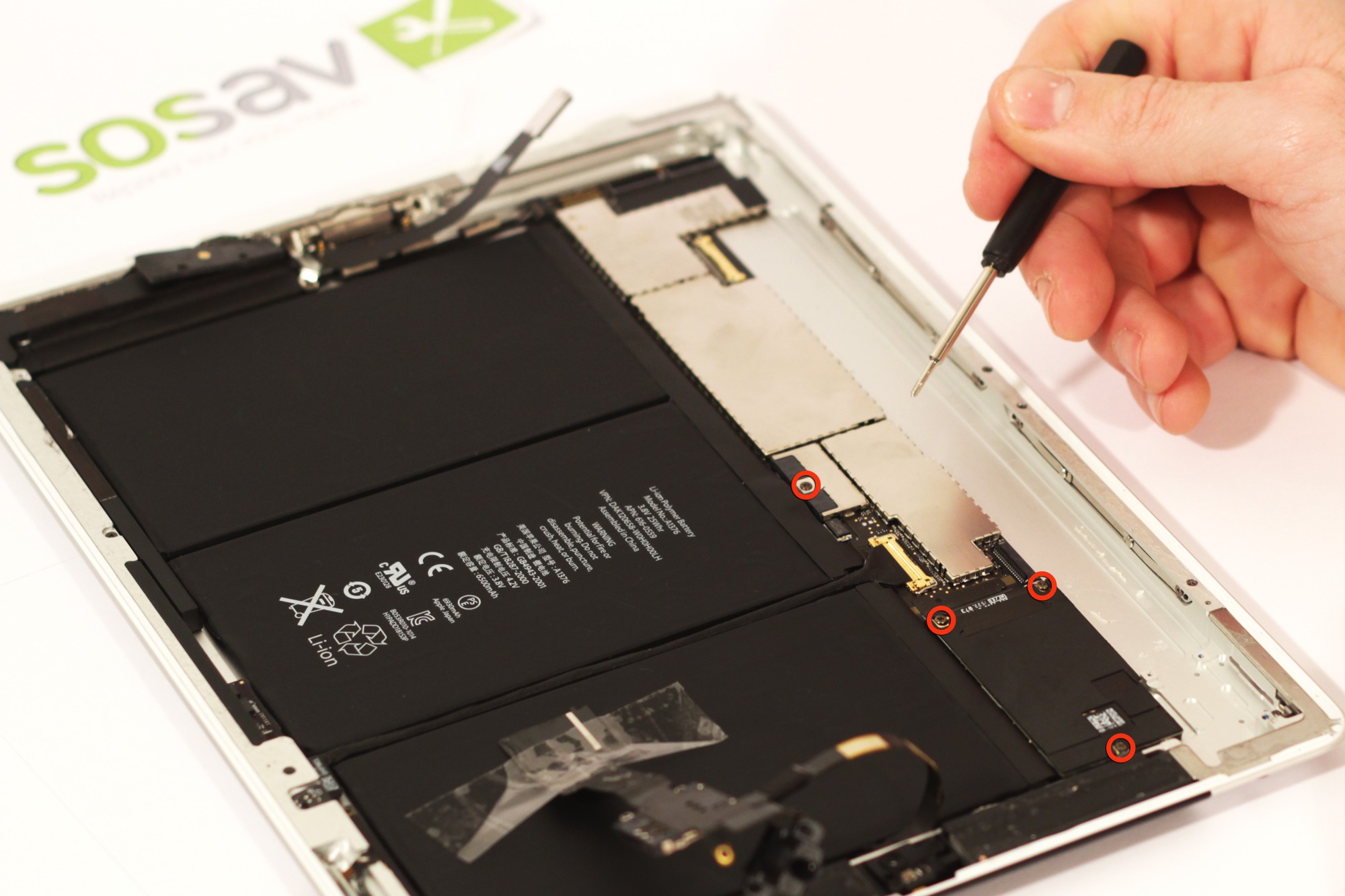

Dévissez désormais les 4 vis de 2,6mm retenant la carte mère à la coque arrière de l'iPad 2 3G.
Etape 30

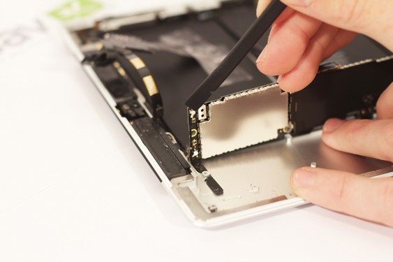

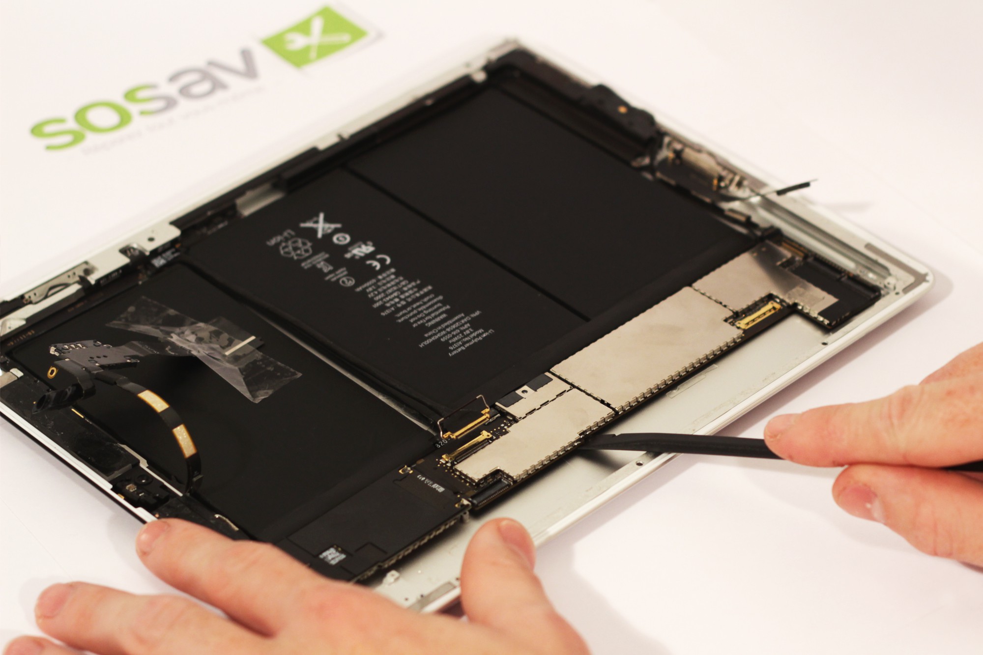

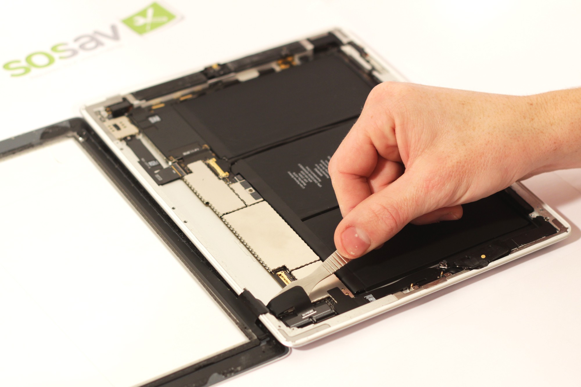

Grâce à une spatule en nylon, soulevez le petite barre de fer retenant le câble carte mère dans son emplacementUne fois la petite barre soulevée vous pouvez deconnecter le câble en le tirant délicatement.
Etape 31

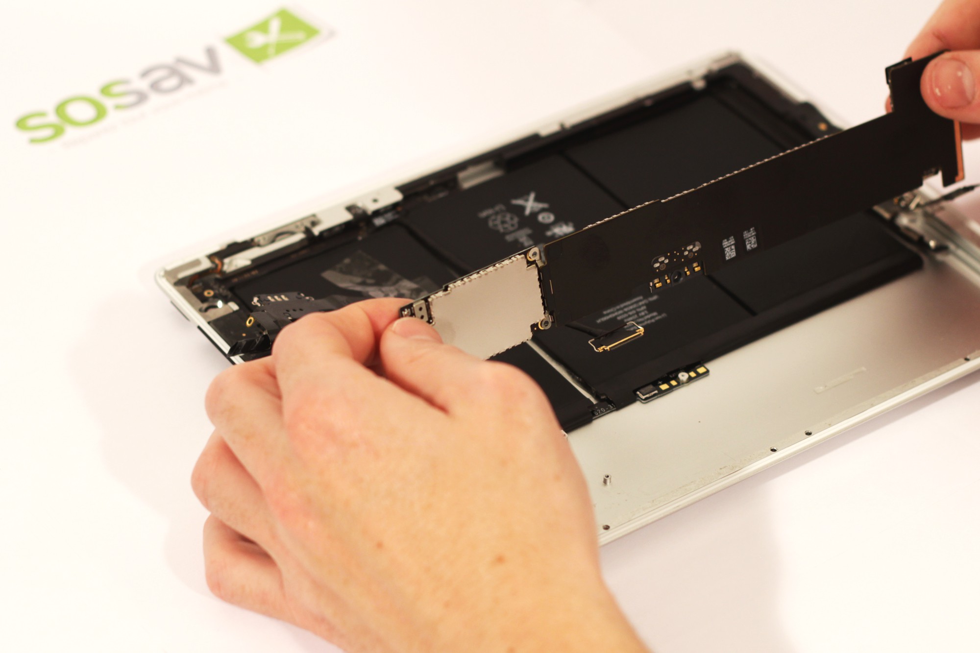

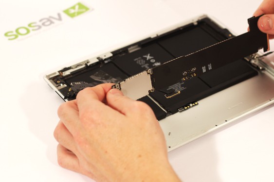

Utilisez une spatule en nylon pour faire délicatement levier sur la carte-mère. Celle-ci est attachée par un adhésif le but de cette opération et de la détachée de la coque arrière de l'iPad 2 3G.N'enlevez pas complètement la carte mère elle est encore attachée par 3 câbles d'antenne.
Etape 32

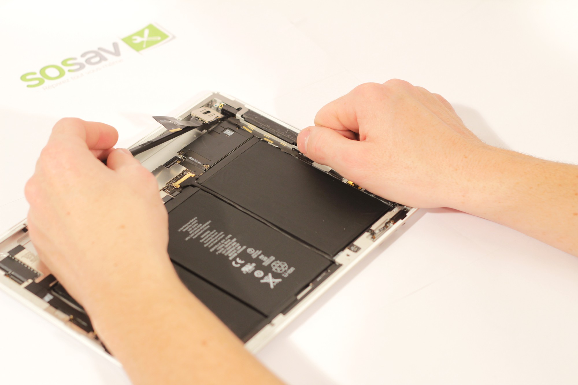

A l'aide d'une spatule en nylon, débranchez les 3 antennes toujours attachées à la carte mère de votre iPad 2.
Etape 33
Vous pouvez désormais sortir en toute sécurité la carte-mère de votre iPad 2 3G.

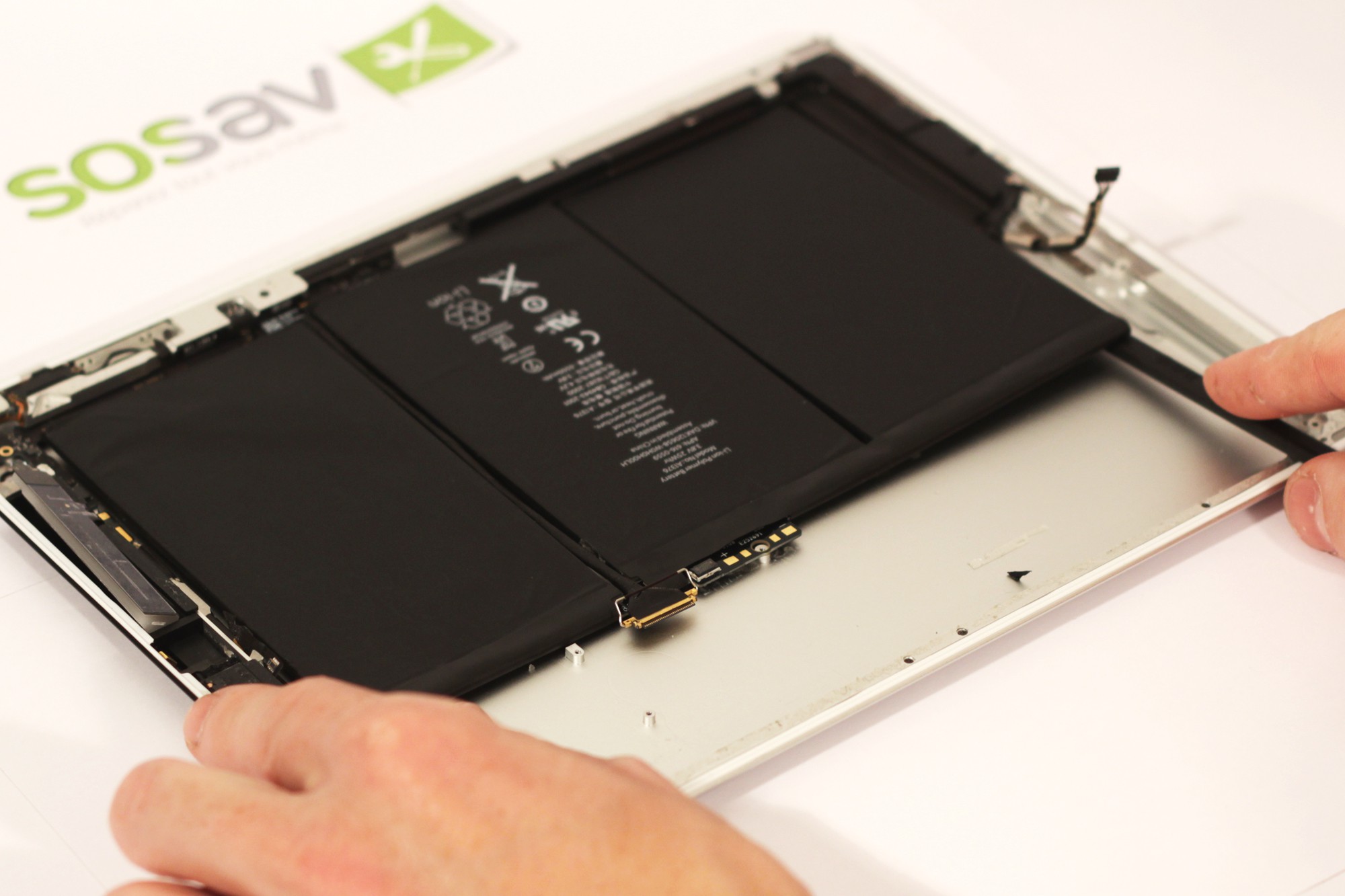

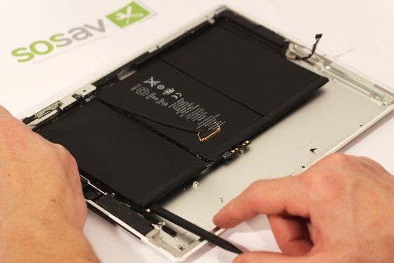

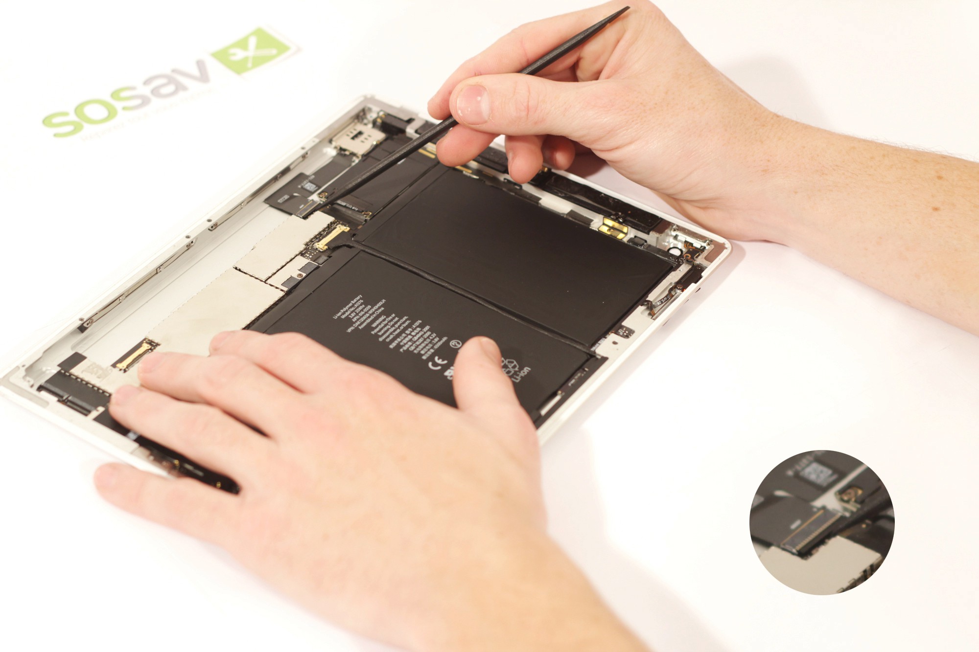

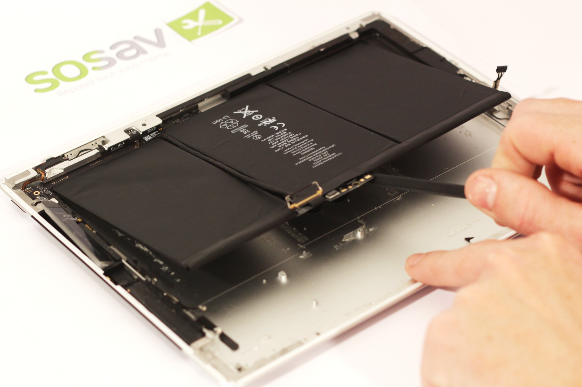

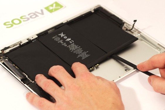

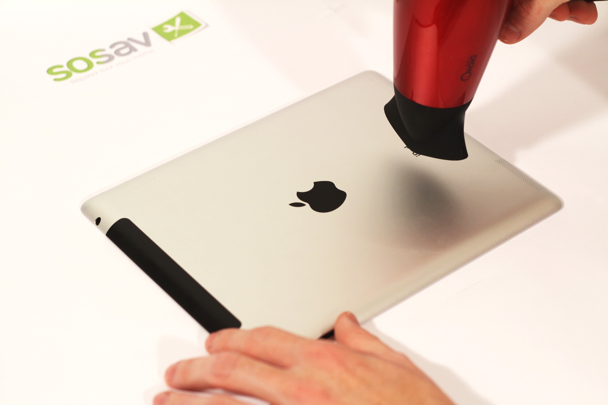

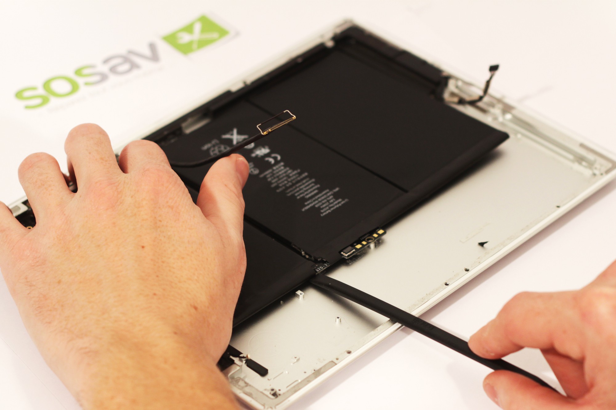

La batterie est attachée à la coque arrière de l'iPad 2 par un adhésif, pour l'enlever il est nécessaire de chauffer l'arrière de votre iPad 2.Pour ceci utiliser un sèche cheveux pour chauffer la coque arrière.
Etape 35

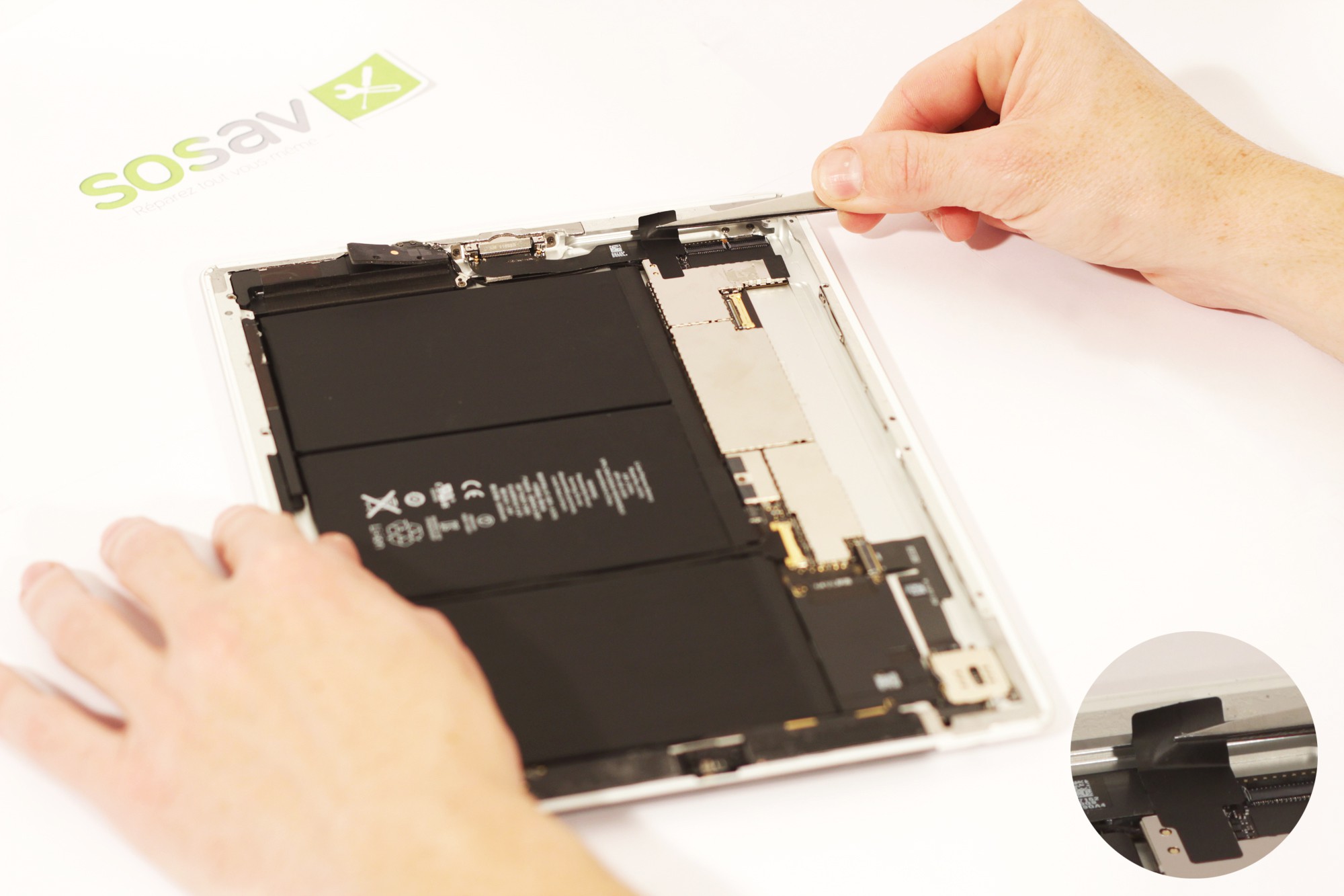

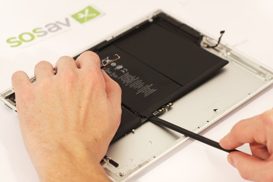

En commencant par la celulle de la batterie la plus proche du connecteur dock, faites levier sur la batterie pour la décoller de la coque arrière.ATTENTION: Si la batterie est trop dur à soulever, ne forcez pas, il vous suffit de chauffer à nouveau la coque arrière de votre iPad 2.
Etape 36

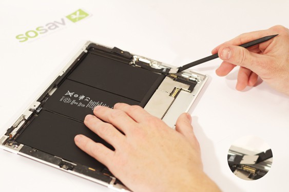

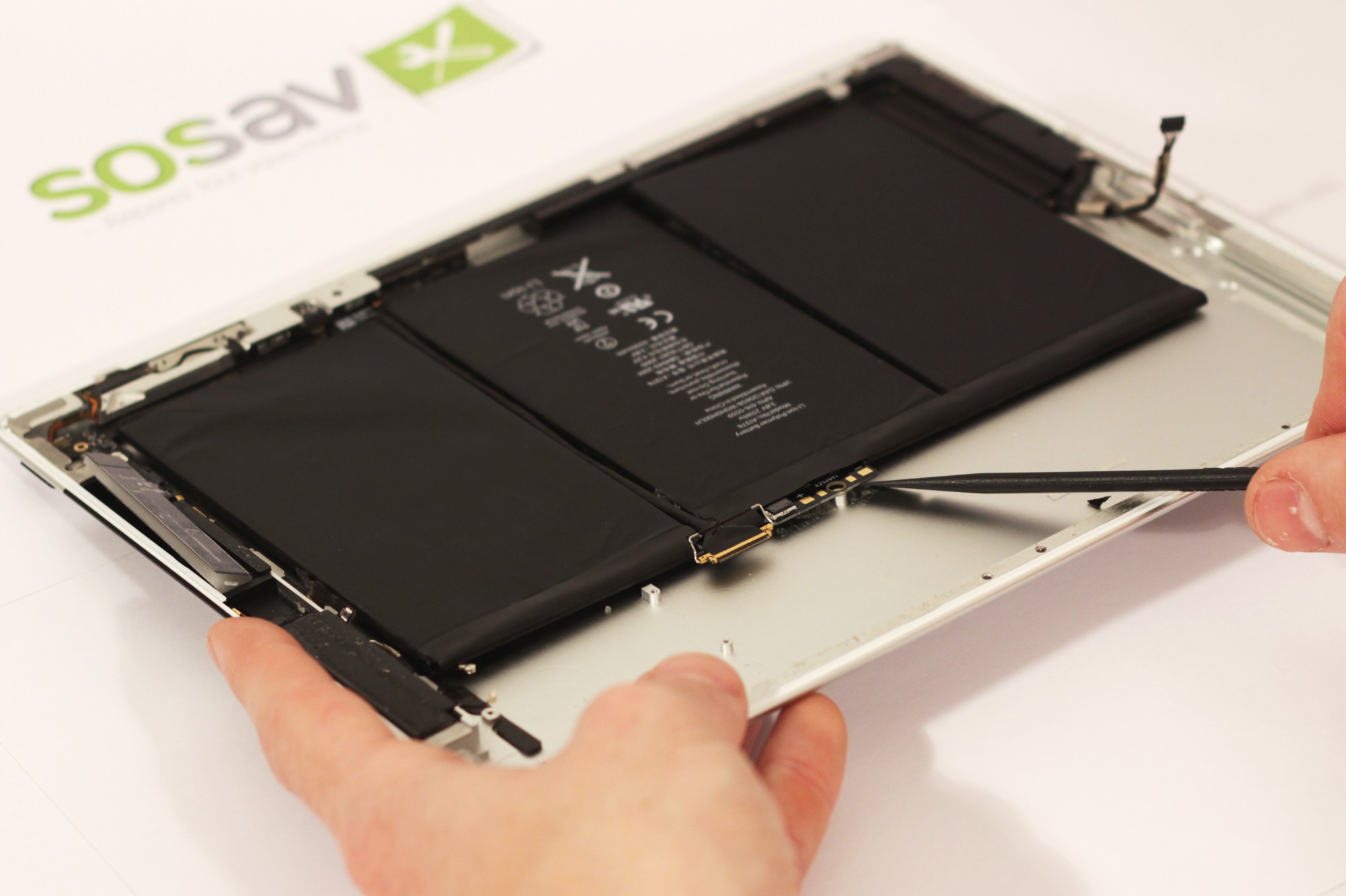

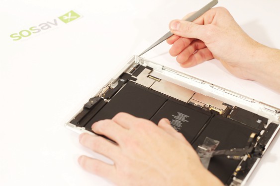

Avant de faire levier sur le milieu de la batterie, décollez auparavant le connecteur de la batterie de la coque arrière.Ne forcez pas sur le connecteur il est fragile.
Etape 37

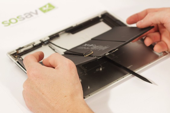

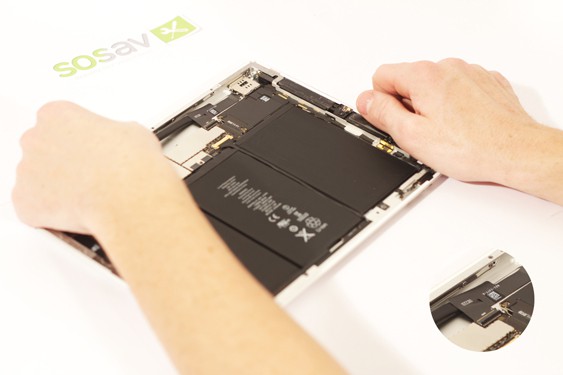

Faites désormais levier sur les 2 dernières cellules de la batterie.N'hésitez pas à rechauffer la coque arrière de votre iPad 2 si nécessaire.
Etape 38
Vous pouvez désormais soulever la batterie de votre iPad 2. Et le changer par une pièce de remplacement si besoin est.En cas de besoin changez votre batterie par une pièce neuve.

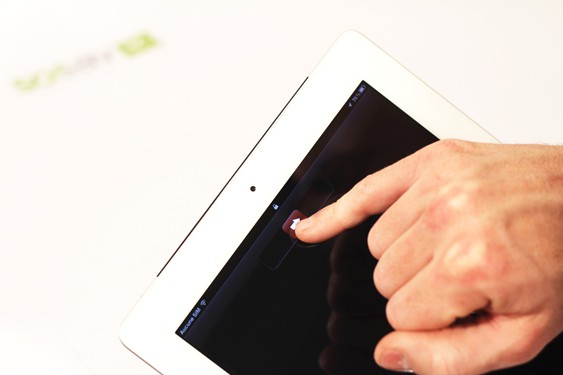

Pour remonter votre iPad 2 3G suivez ce guide en sens inverse.
