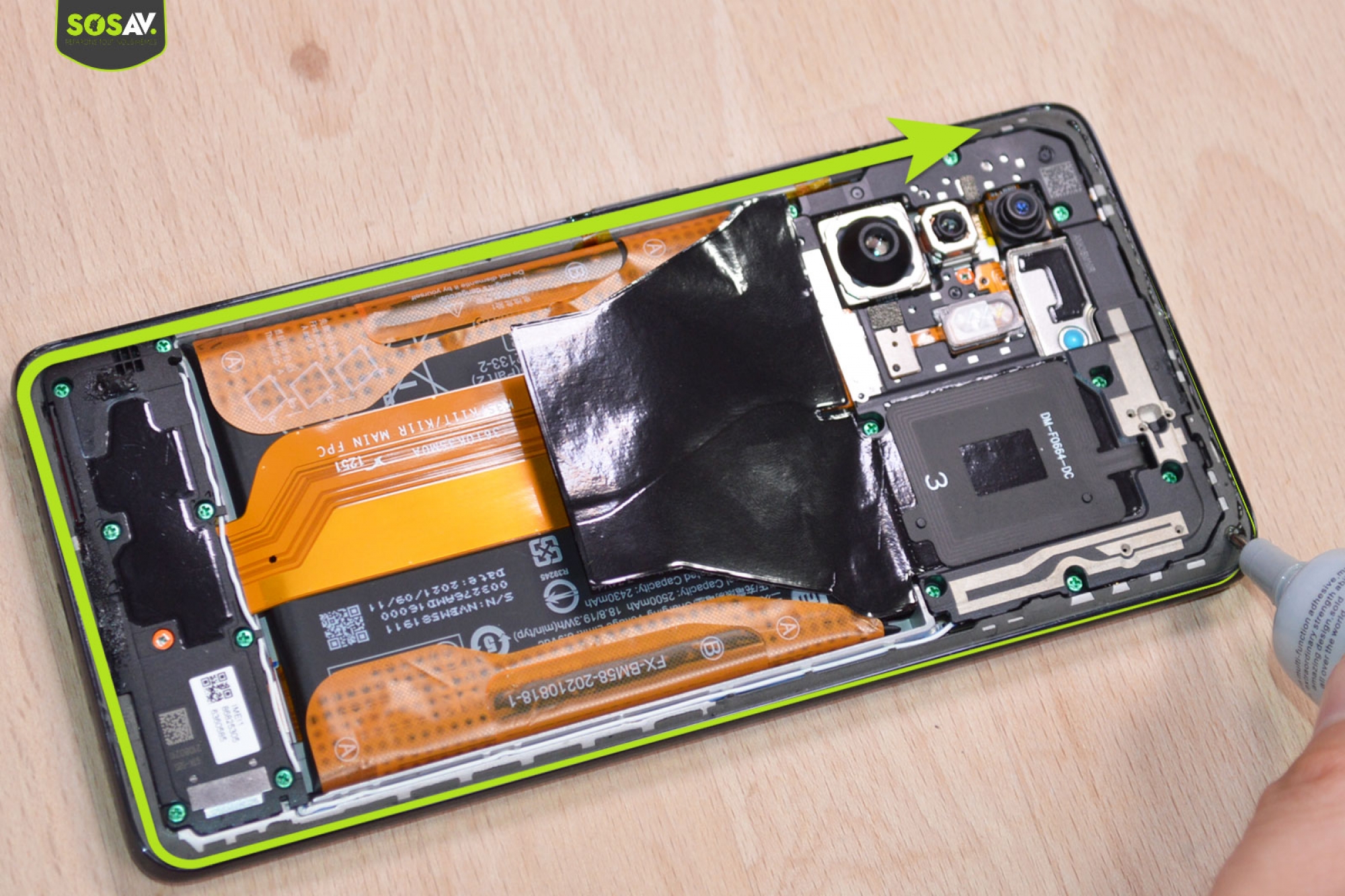

Retirer la vitre arrière. A la fin de notre réparation nous recollerons cette pièce.

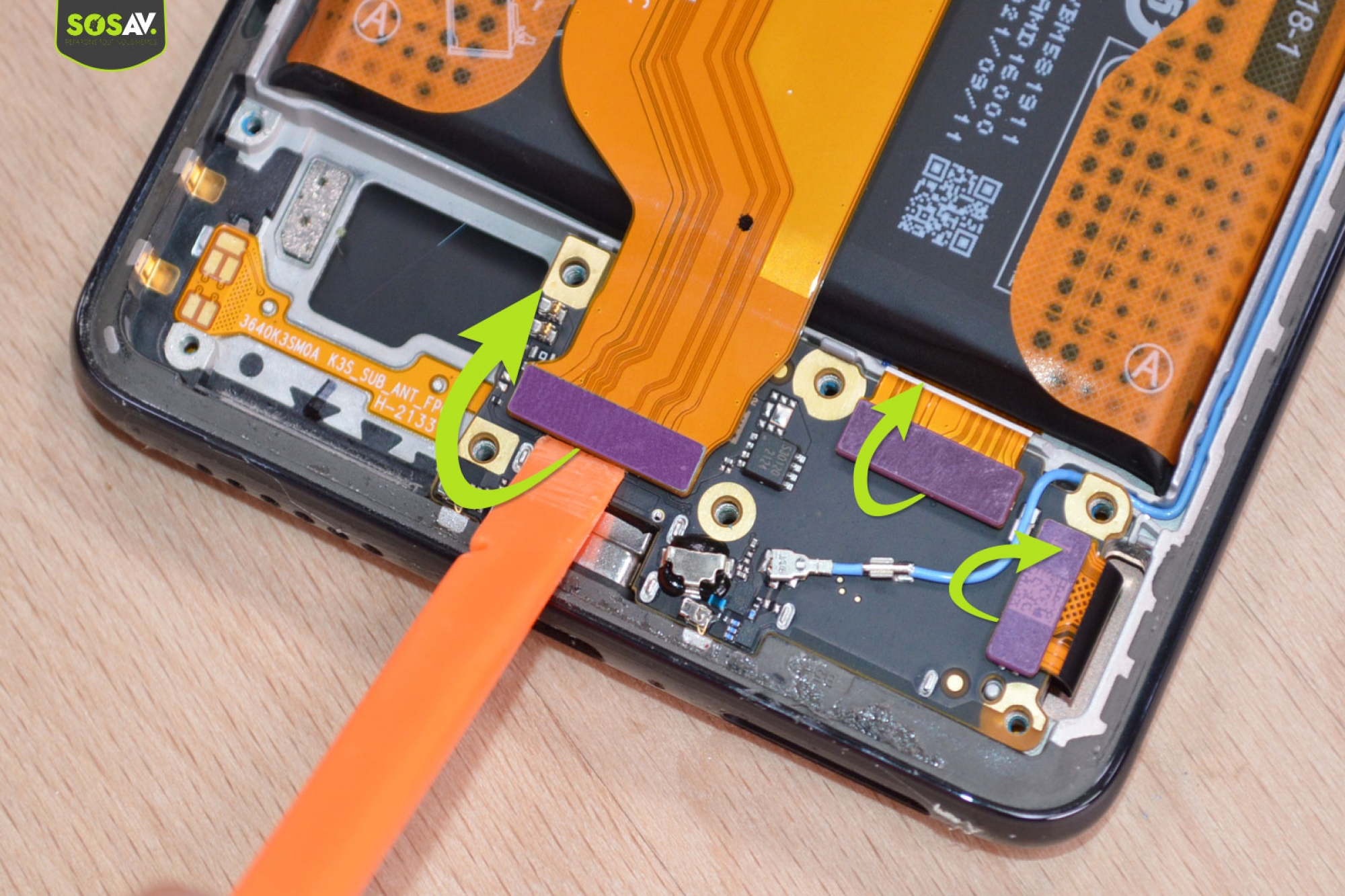

Déconnecter la nappe se trouvant à droite.
Ôtez le sticker de protection.
Débrancher la seconde nappe.

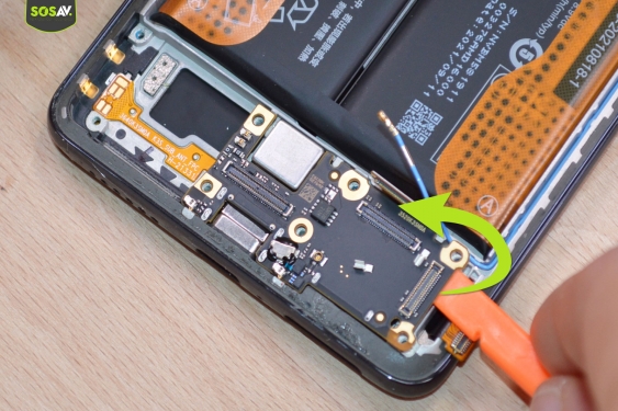

Déconnectez le câble coaxial de la carte mère.
Utilisez de le levier pour extraire le haut-parleur du châssis.

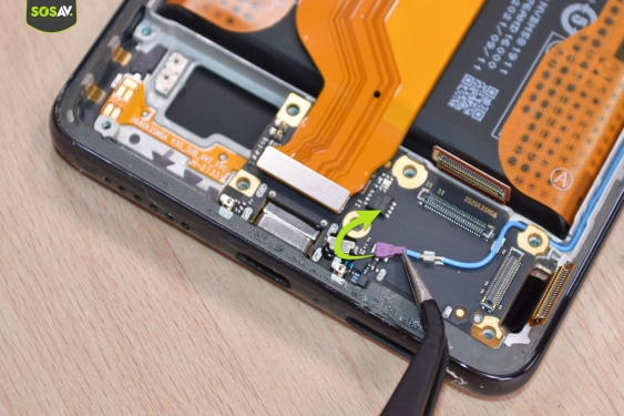

Déconnectez le câble coaxial.

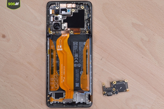

Utilisez le levier en plastique pour extraire le connecteur de charge défectueux.
