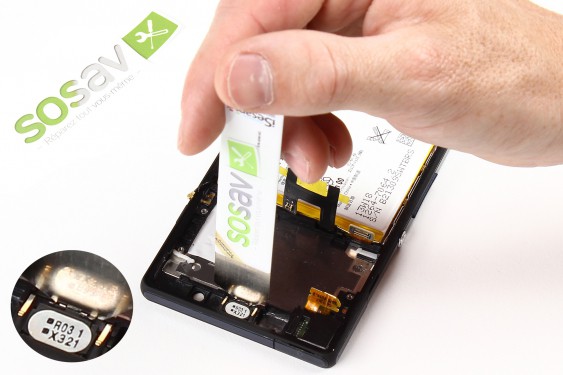

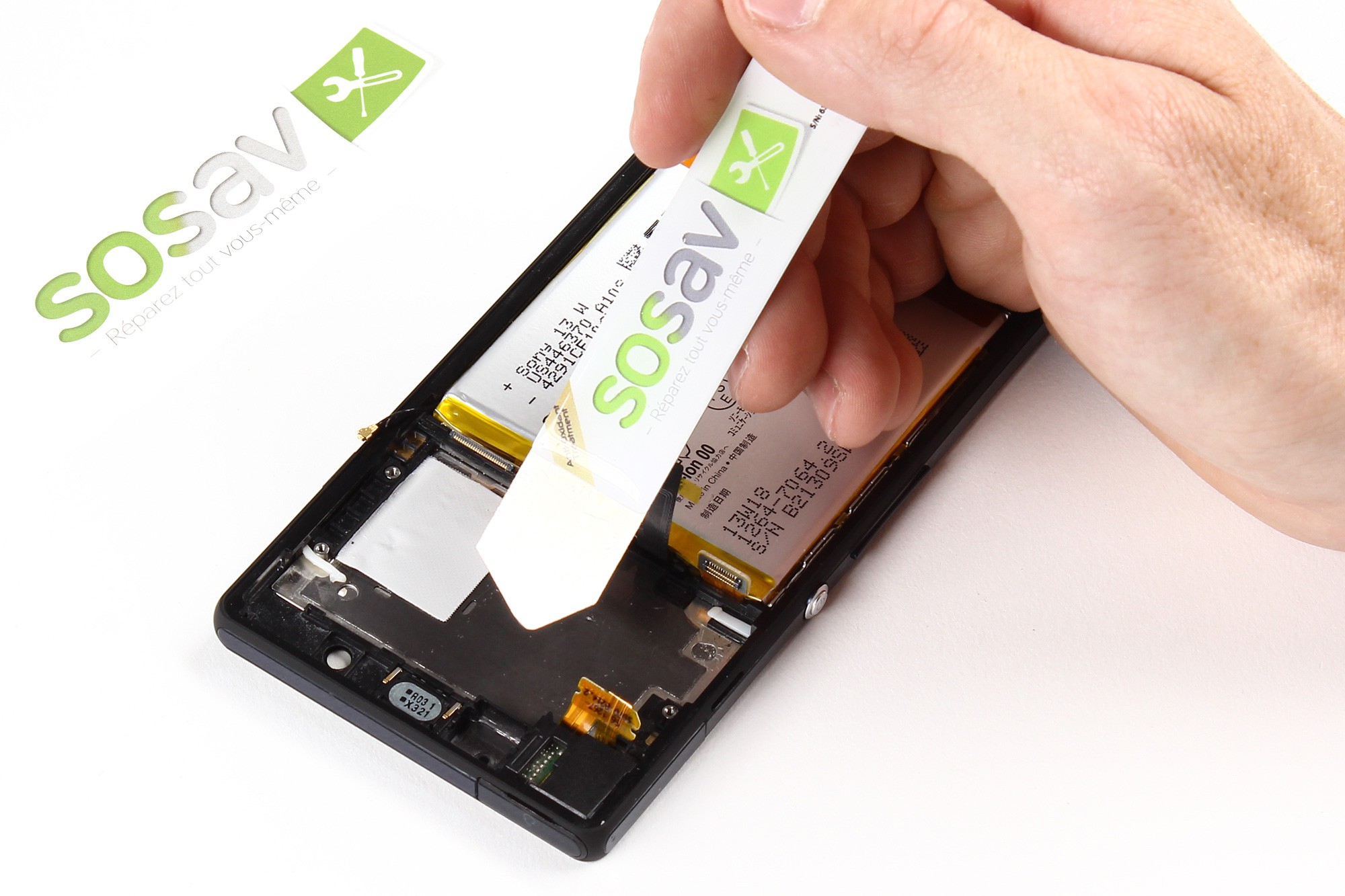

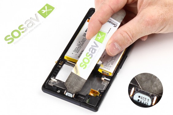

Insérez une spatule en métal (type iSesamo) entre le haut-parleur interne et le châssis de votre Xperia Z.
Puis faites délicatement levier afin de décoller et sortir le haut-parleur interne de son emplacement.

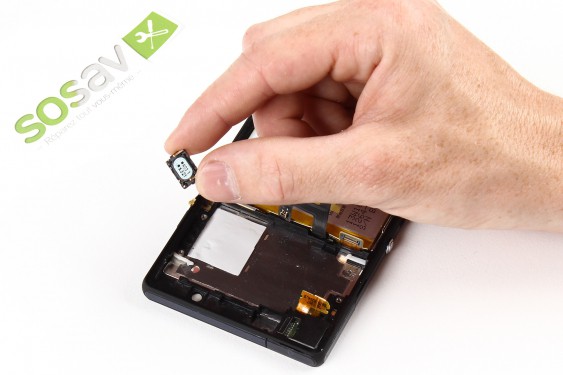

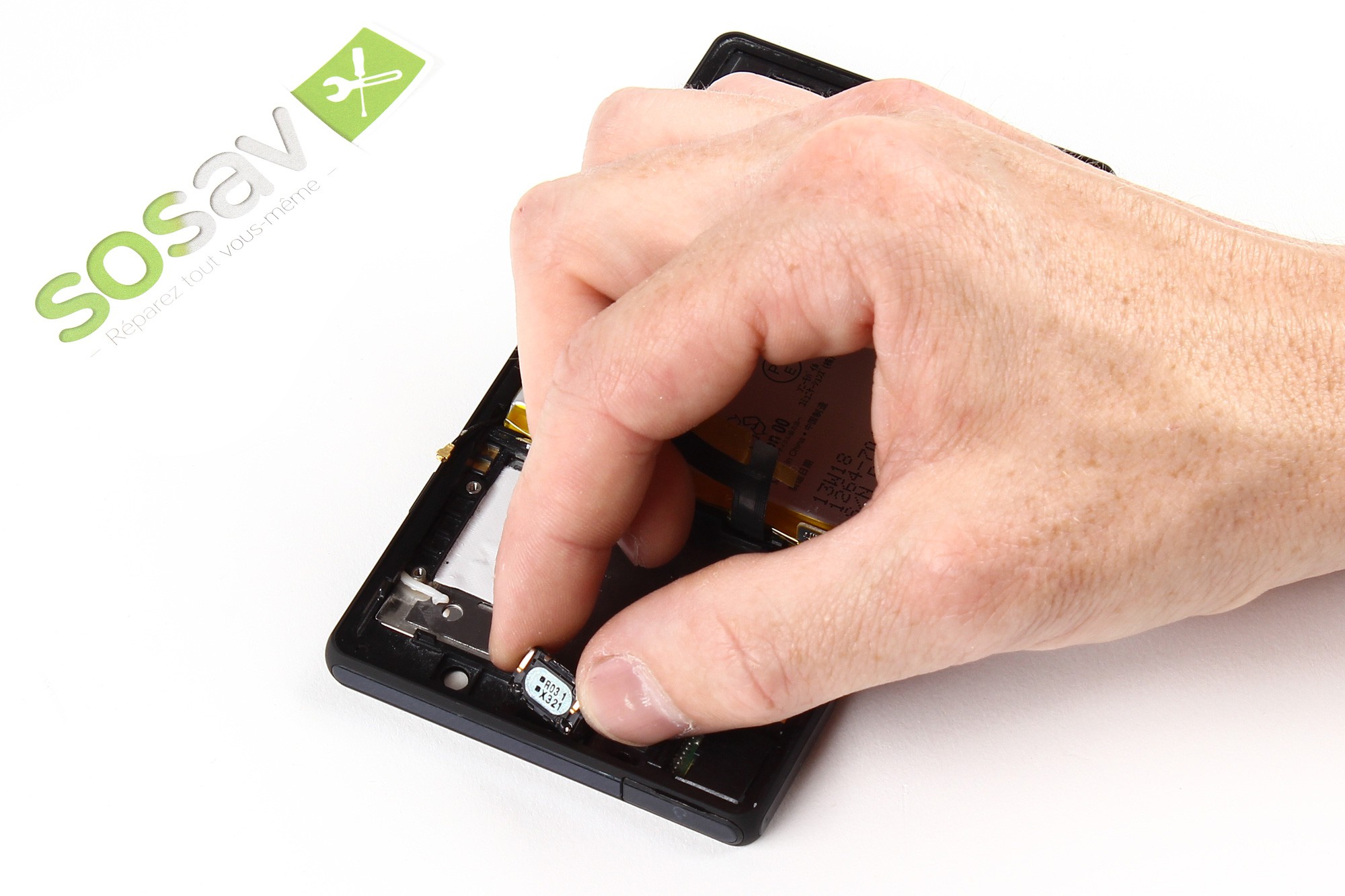

Saisissez désormais le haut-parleur interne, puis procédez à sa dépose.
Etape 24

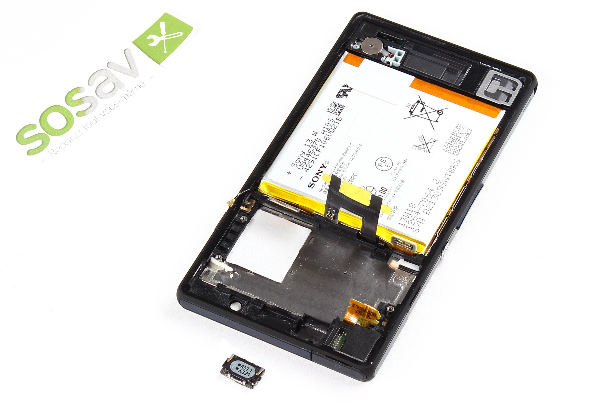

Le haut-parleur interne de votre Sony Xperia Z est désormais démonté.
En cas de besoin vous pouvez procéder au remplacement de celui-ci par une pièce neuve.
