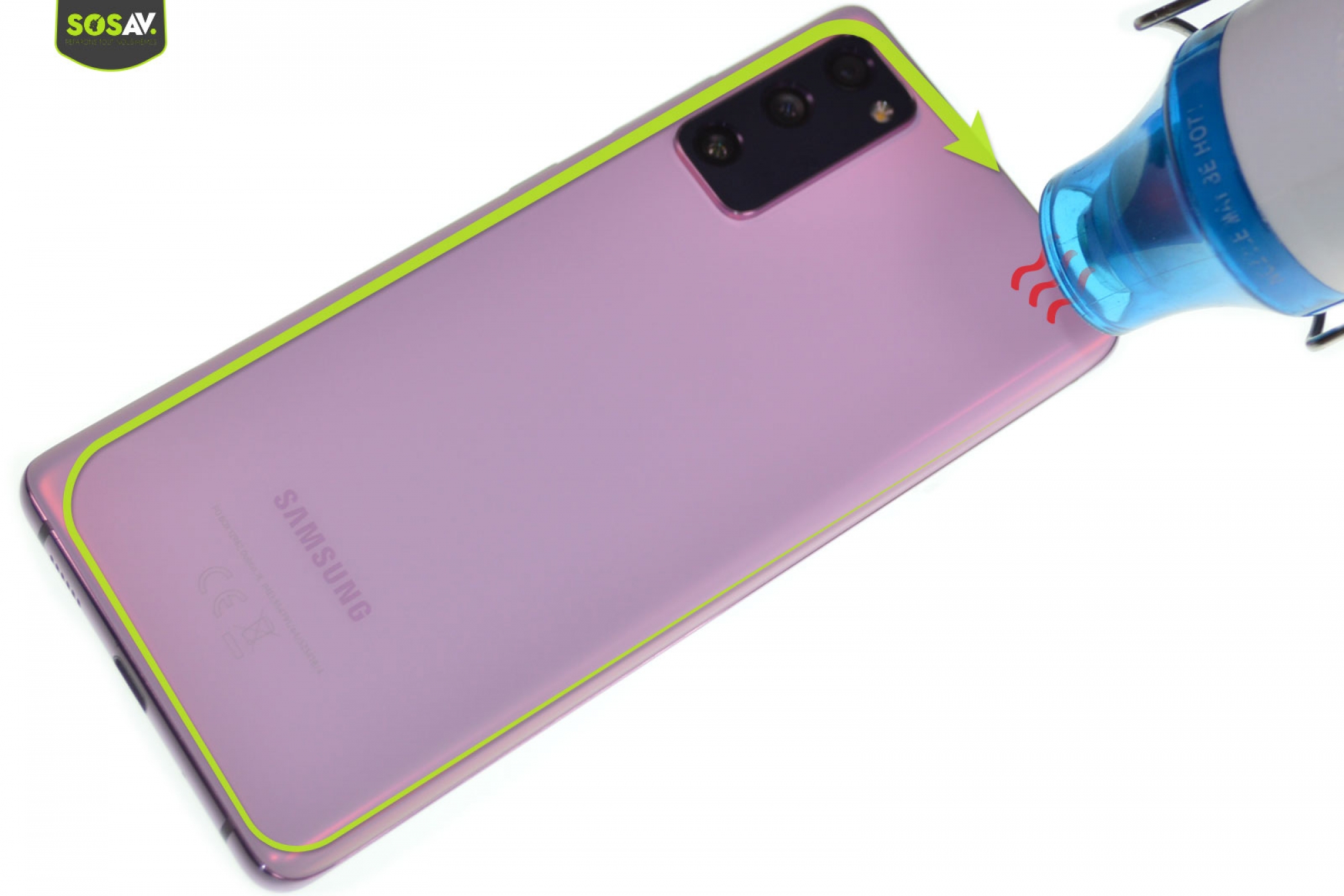

Utilisez ensuite un sèche-cheveux ou un pistolet à air chaud pour chauffer le pourtour de la face arrière pendant une trentaine de secondes.
Si vous disposez du coussin thermique, placez-le au micro-ondes pendant environ 2 minutes, puis appliquez-le durant 40 secondes sur le dos de l’appareil.
Positionnez la ventouse sur la partie inférieure de la vitre arrière et tirez délicatement afin d’introduire le médiator en métal perforé entre la vitre et le châssis afin de créer un espace d’insertion.
Insérez alors les médiators rouges dans l’ouverture, retirez le médiator métallique.
N'hésitez pas à chauffer à nouveau quelques secondes, au sèche-cheveux ou au décapeur thermique si vous sentez de la résistance.
