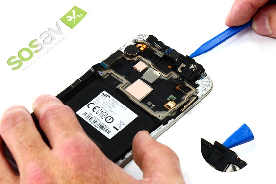

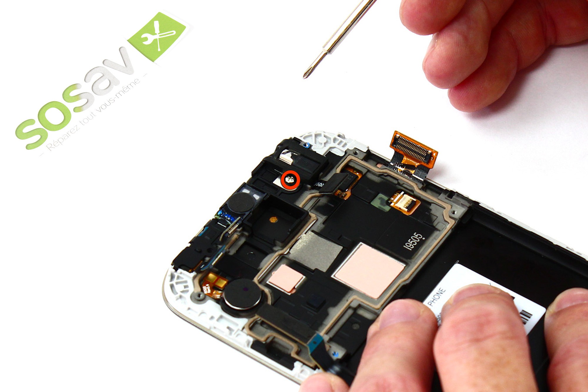

A l'aide du tournevis cruciforme, dévissez la vis retenant la prise jack au châssis.
Cette vis est entourée en rouge sur la photo.

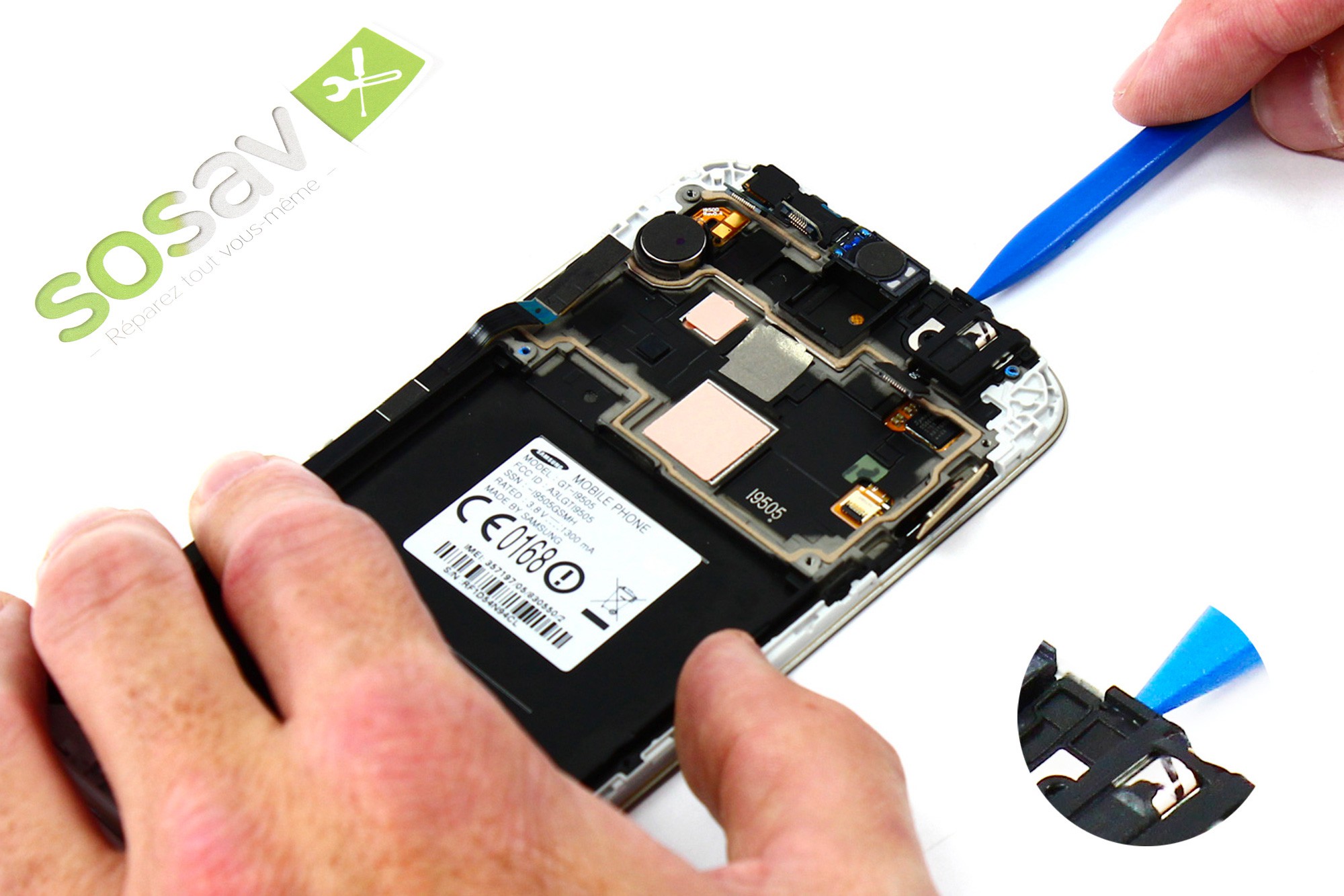

Introduisez la pointe d'une spatule en nylon dans la prise jack, puis lévez tout doucement sans forcer.

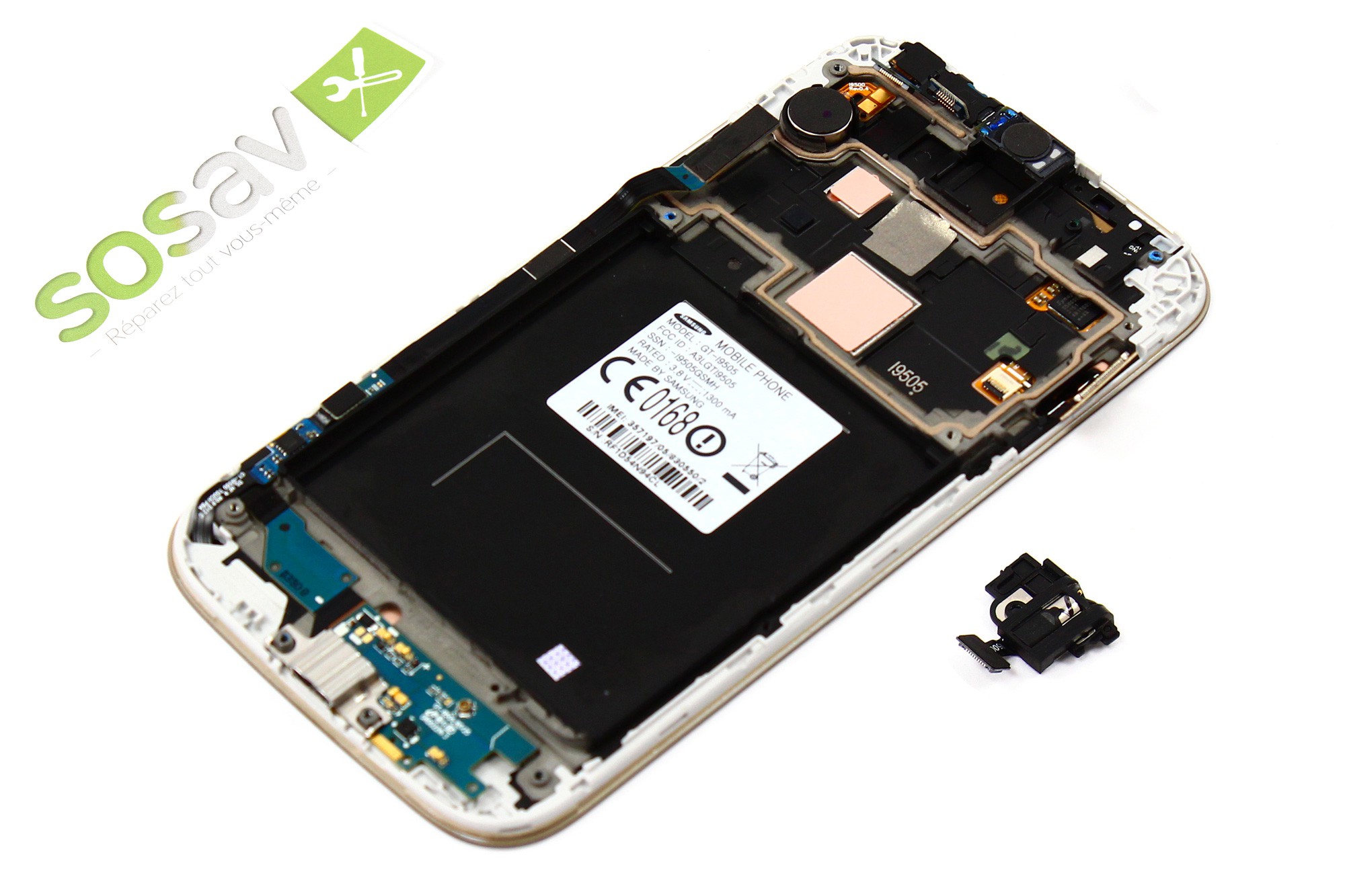

A présent la prise jack est retirée, vous pouvez procéder à son changement.
