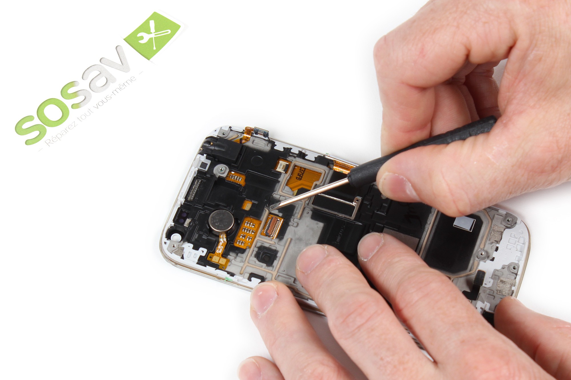

Déclipsez le connecteur des touches tactiles de l'écran à l'aide de la spatule en nylon.

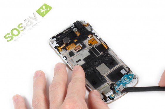

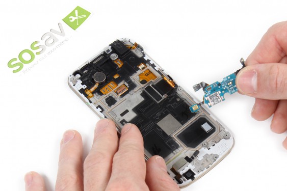

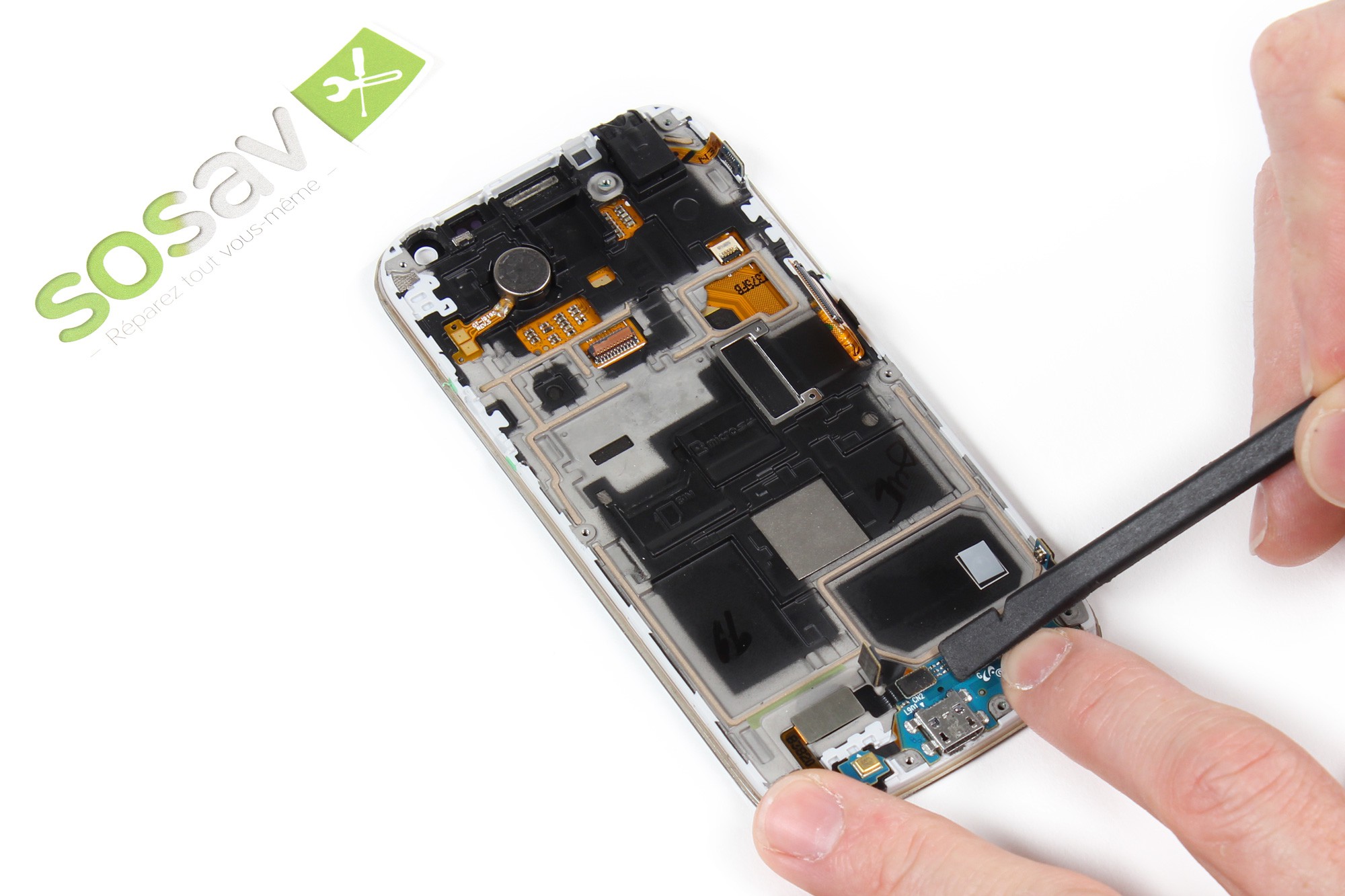

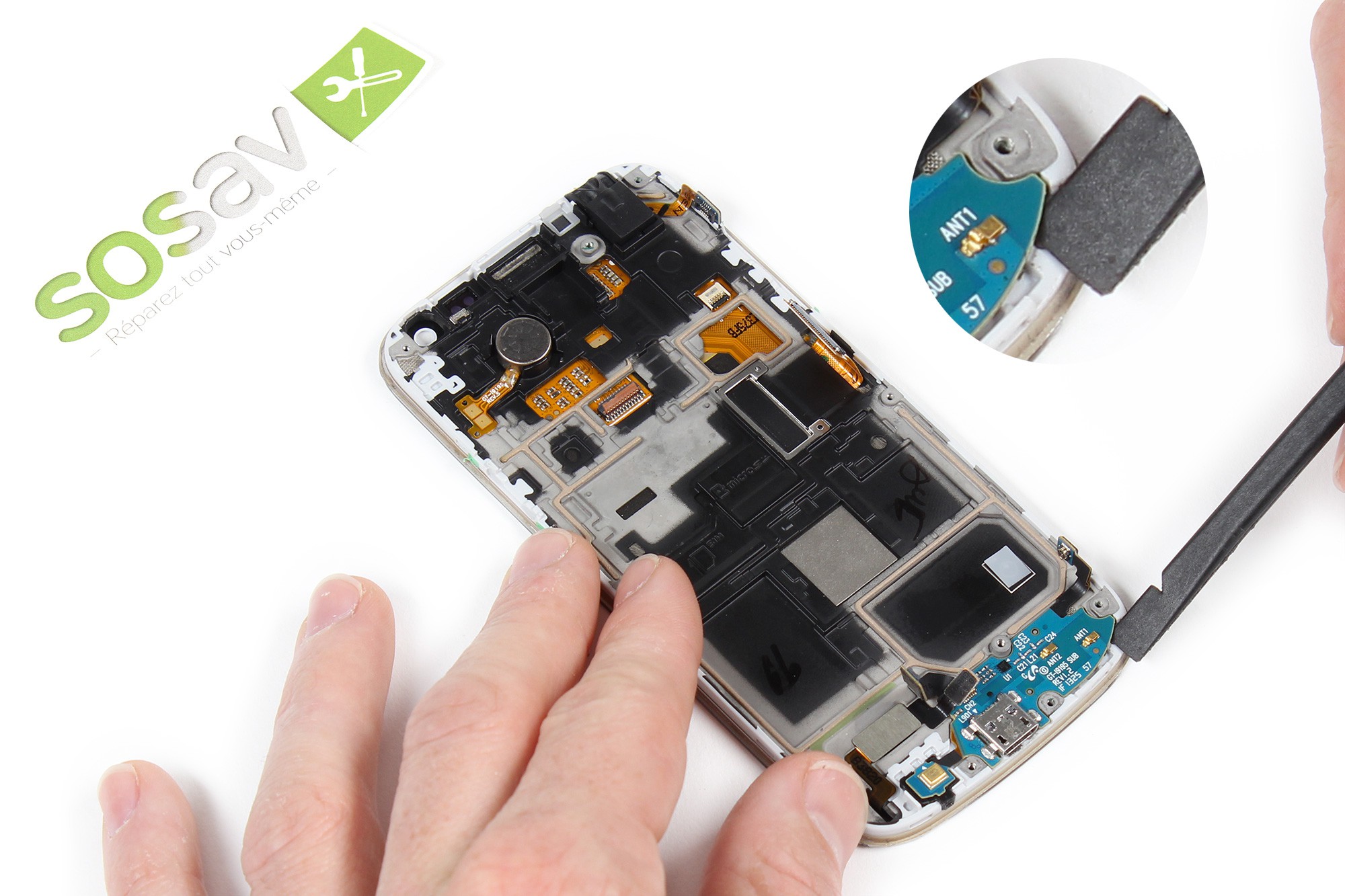

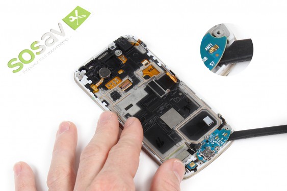

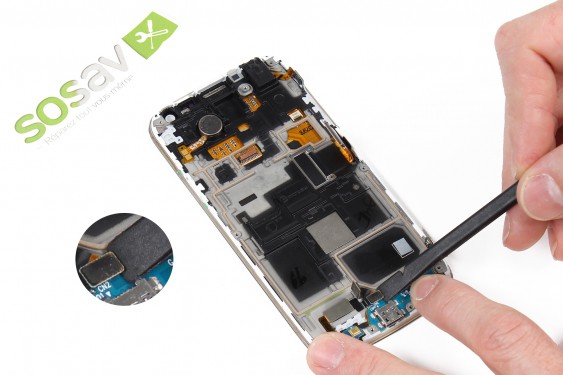

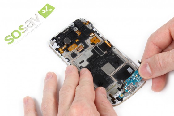

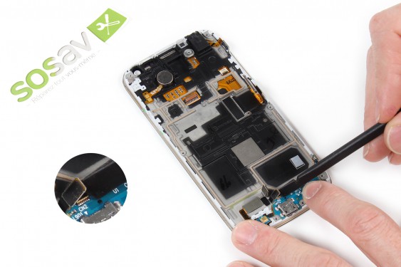

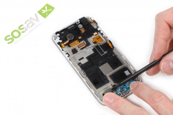

Insérez le côté plat de la spatule sous le connecteur de charge, afin de le décoller délicatement du châssis de l'écran.
Etape 26

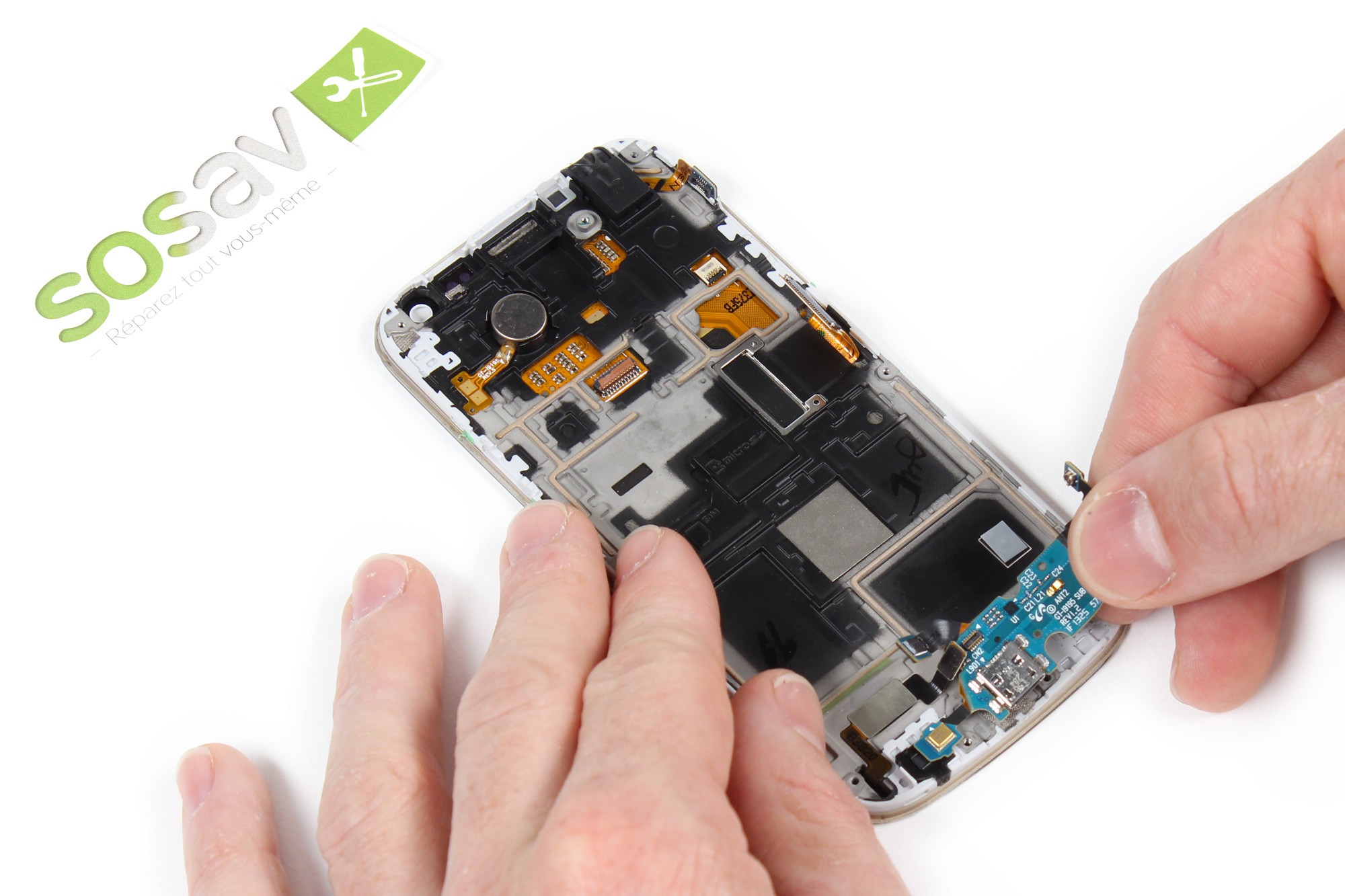

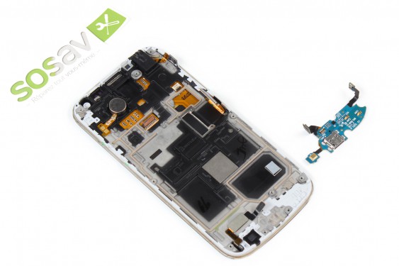

Puis saisissez-le connecteur de charge afin de le retirer complètement du châssis de l'écran.

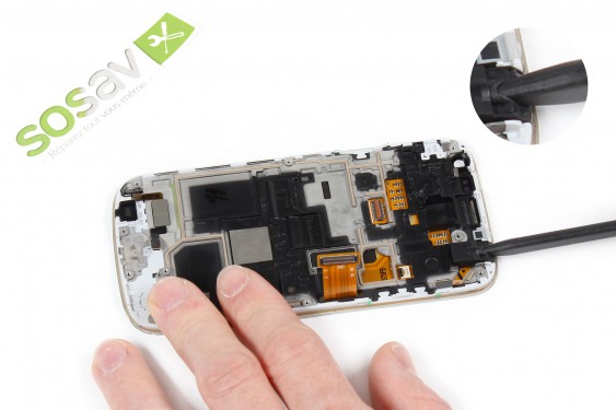

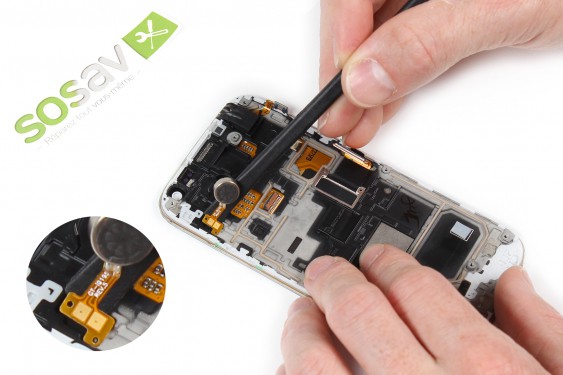

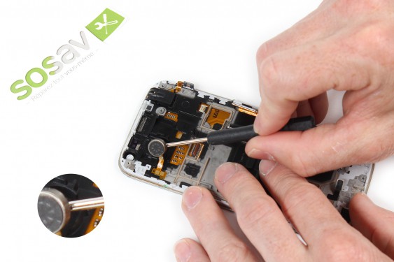

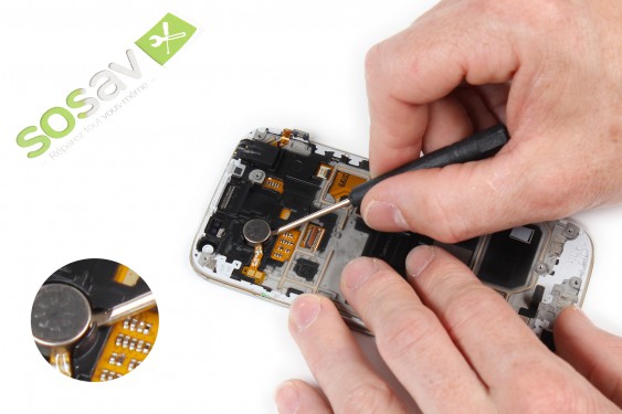

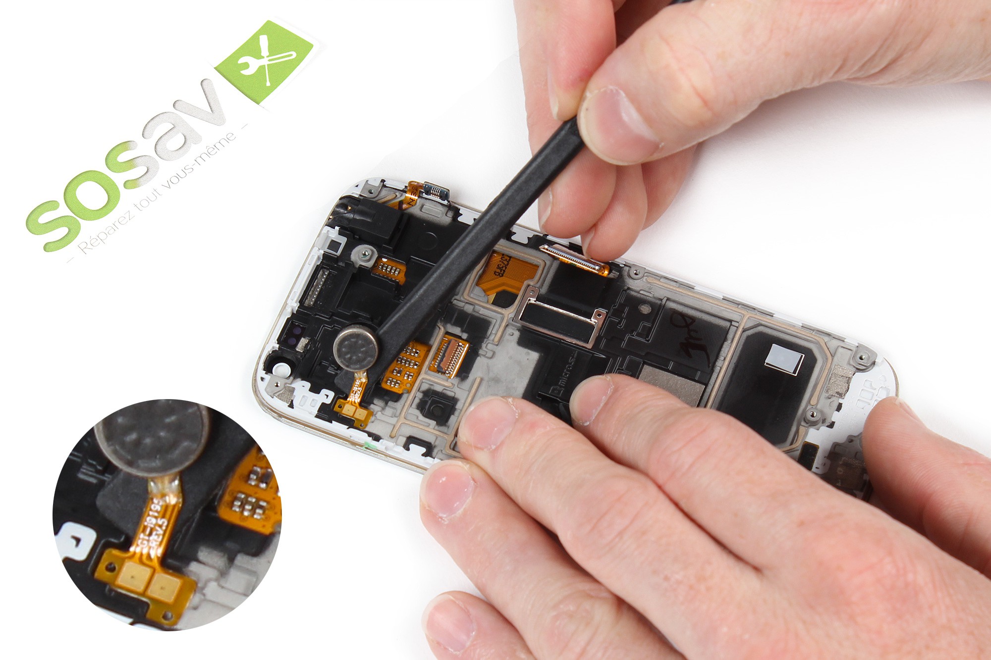

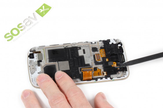

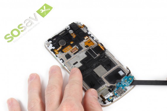

Insérez désormais un tournevis plat entre le vibreur et le châssis du Galaxy S4 Mini comme indiqué sur la photo.

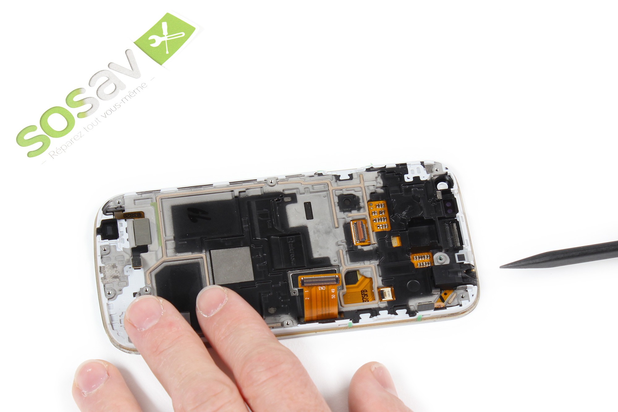

Faites ensuite levier afin de décoller le vibreur.
Sur certains modèles, Samsung utilise une dose excessive de colle. Il est donc possible que vous ayez besoin de forcer un peu afin de décoller le vibreur.
Etape 28

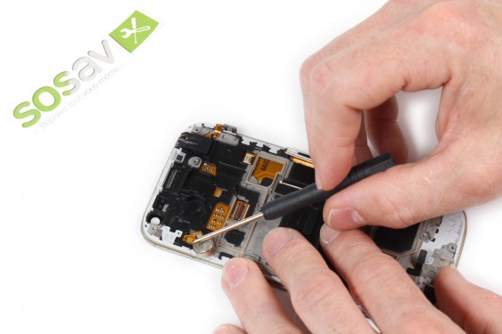

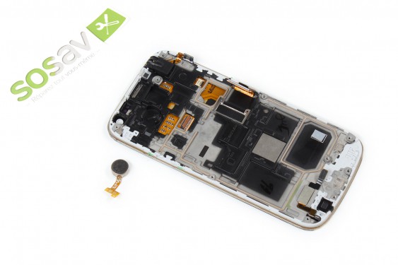

Reprenez la spatule en nylon pour désormais délicatement décoller la nappe du vibreur.
Une fois celle-ci décollée, vous pouvez ôter totalement le vibreur de votre Galaxy S4 Mini.

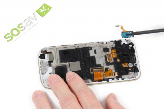

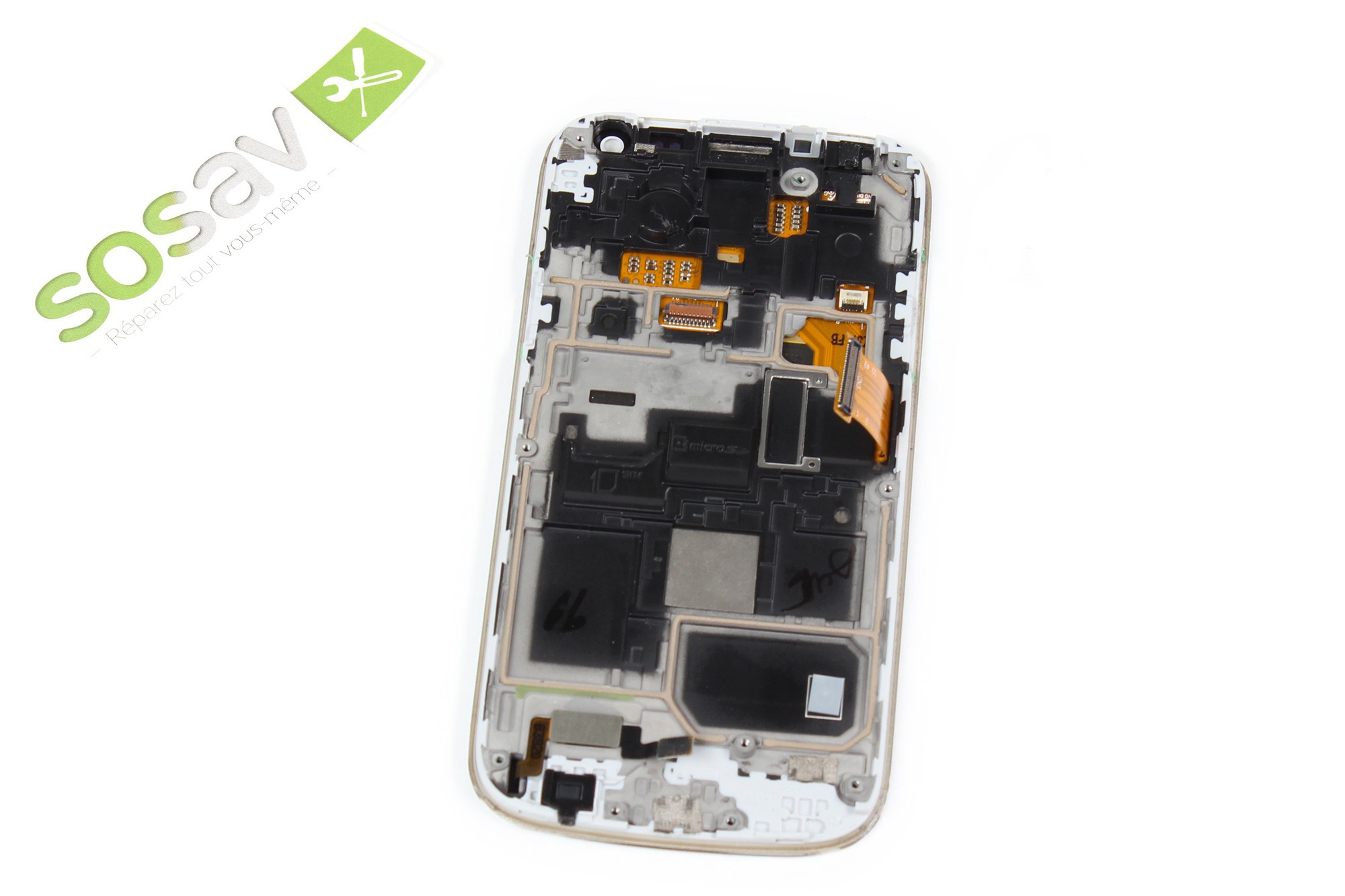

Insérez la pointe de la spatule en nylon dans la prise jack, puis soulevez-la afin de l'extraire de son emplacement.
Etape 30
L'écran de votre Galaxy S4 Mini est désormais démonté.
Remplacez-le par un écran neuf si nécessaire.
Pour remonter votre Samsung Galaxy S4 mini suivez ce guide en sens inverse.
