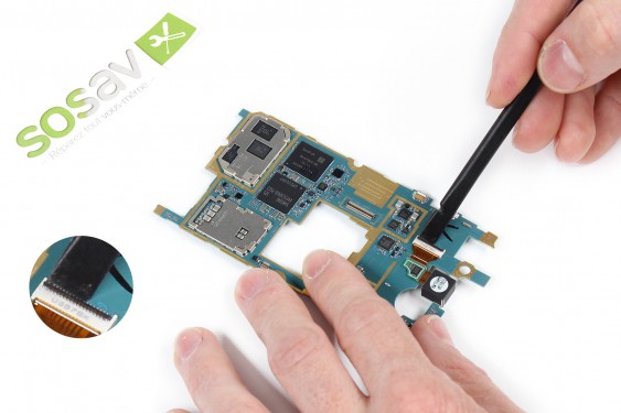

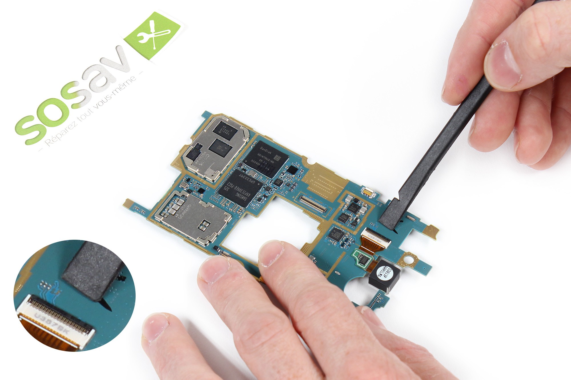

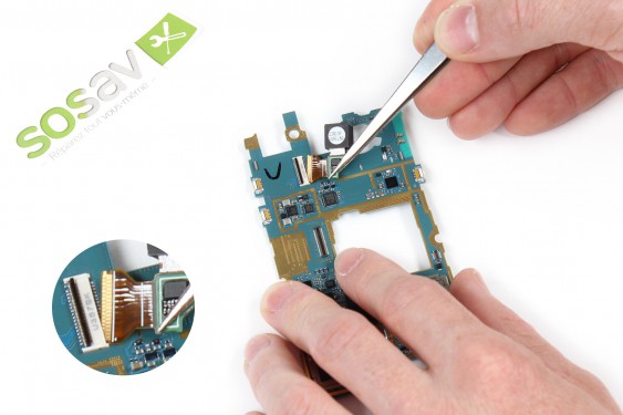

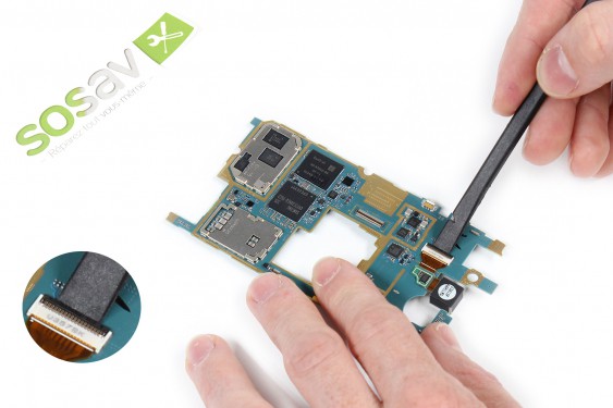

La nappe de gestion de la caméra arrière est connectée à la carte mère grâce à un connecteur de type FPC. Afin de pouvoir déconnecter cette caméra il faut auparavant faire levier sur le petit loquet noir afin de le soulever à 90° comme montré sur la photo.
Soulevez donc délicatement le loquet du connecteur, afin de libérer la nappe de la caméra arrière de la carte-mère.

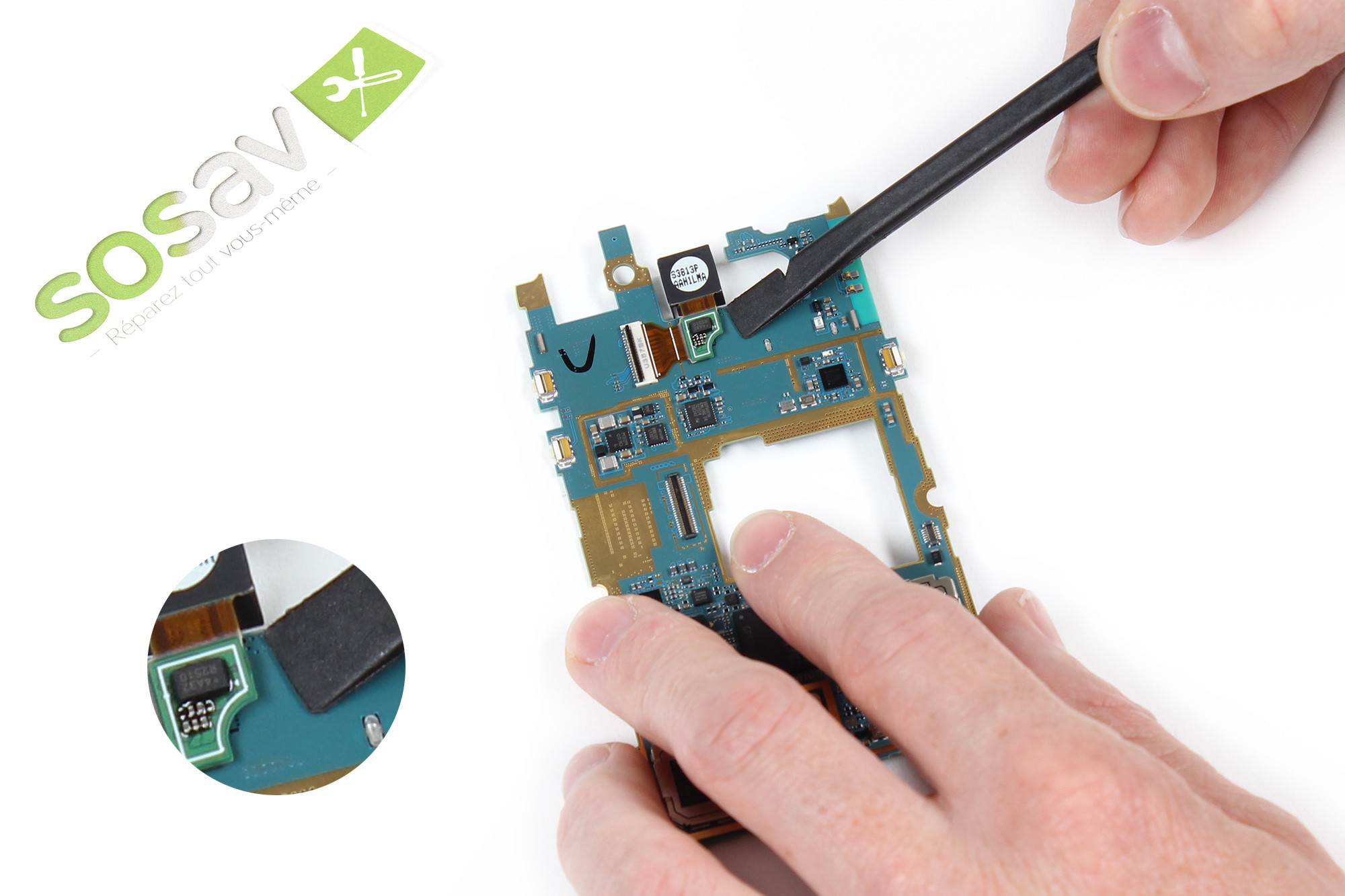

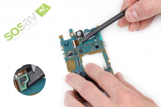

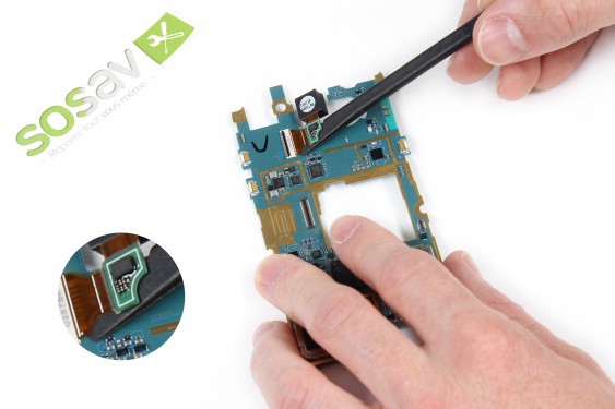

Décollez désormais la nappe de la caméra arrière en insérant délicatement le côté plat de la spatule entre la nappe et la carte mère.
Etape 24

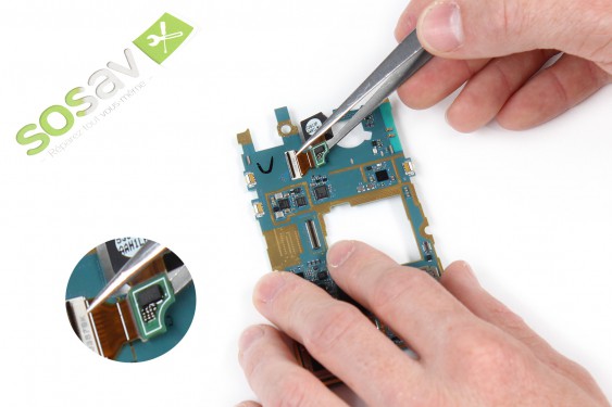

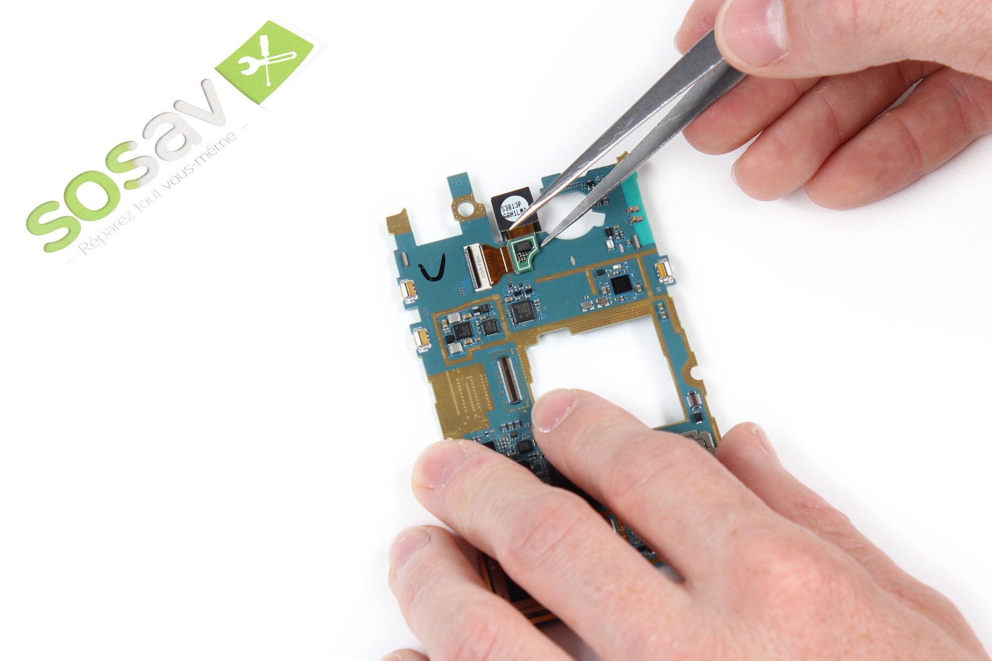

Munissez-vous désormais d'une pince afin d'extraire délicatement la caméra arrière de son connecteur.
Vous pouvez ensuite ôter totalement la caméra arrière de votre Galaxy S4 Mini.
Etape 25

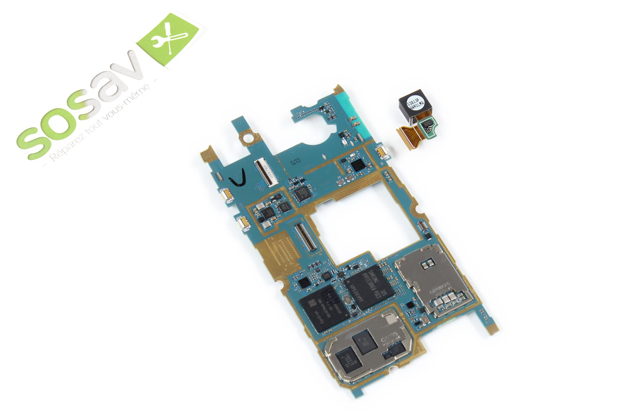

La caméra arrière de votre Galaxy S4 Mini est désormais démontée.
Remplacez-la par une pièce neuve si nécessaire.
