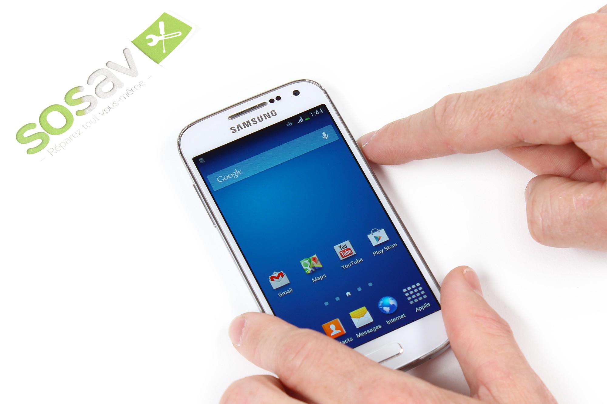

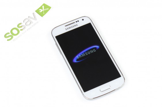

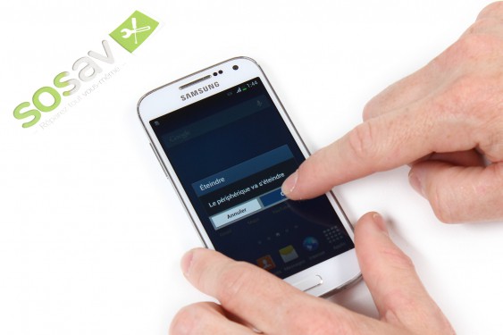

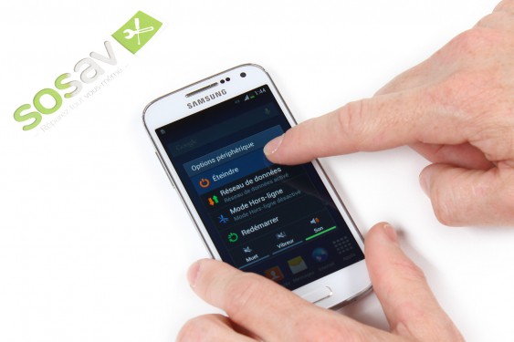

Avant de procéder au démontage du bouton power du Galaxy S4 mini, il est nécessaire, pour des raisons évidentes de sécurité, de l'éteindre.
Pour cela, appuyez sur le bouton d'allumage durant quelques secondes puis confirmez l'extinction par "Éteindre".

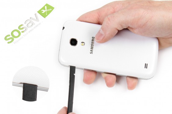

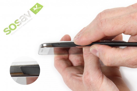

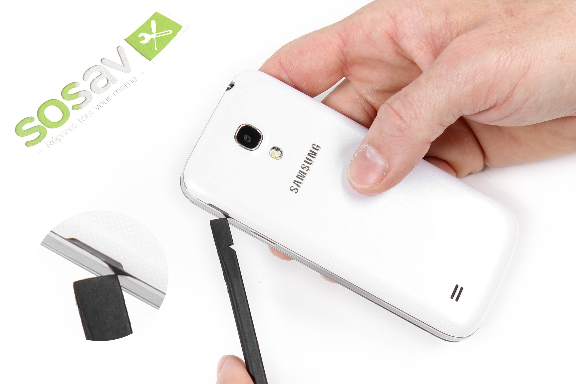

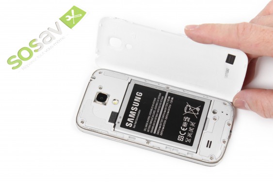

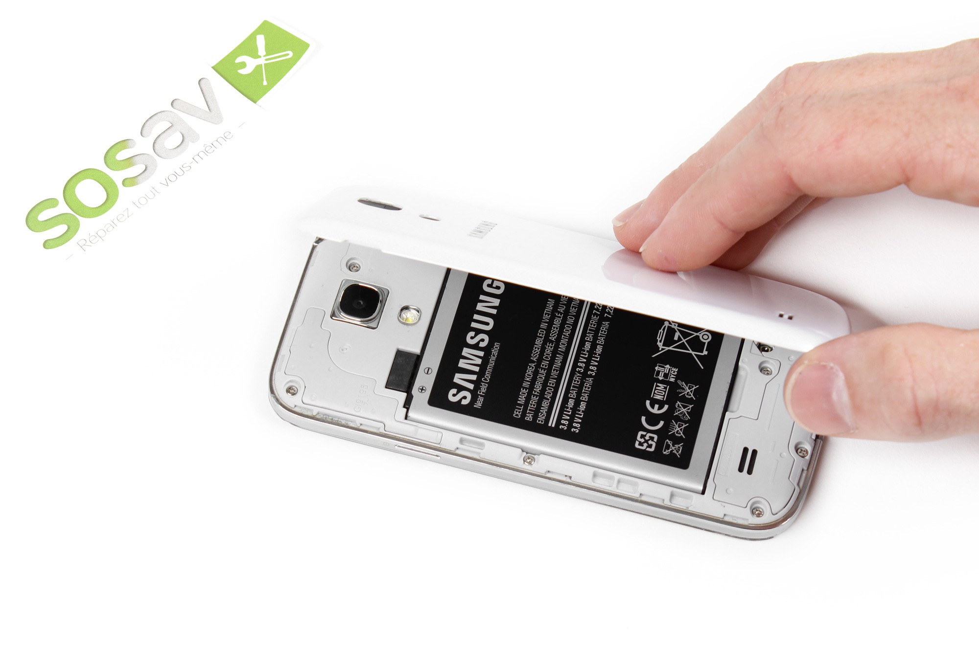

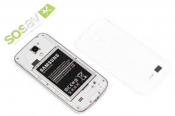

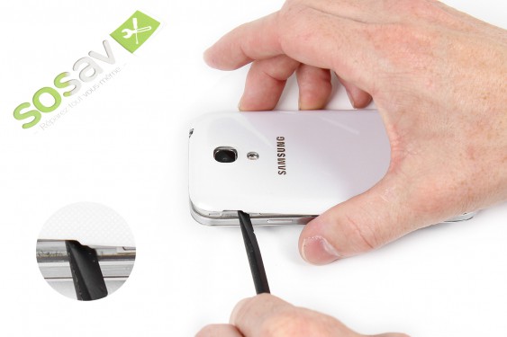

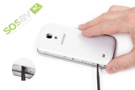

A l'aide d'une spatule en nylon, faites levier afin de soulever la façade arrière du Galaxy S4 mini.
Vous pouvez désormais ôter totalement la coque arrière de votre S4 Mini.

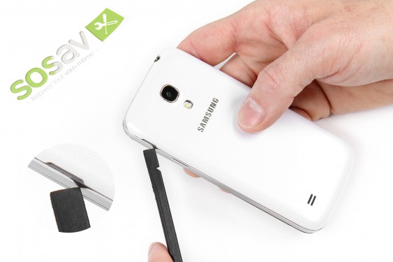

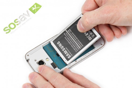

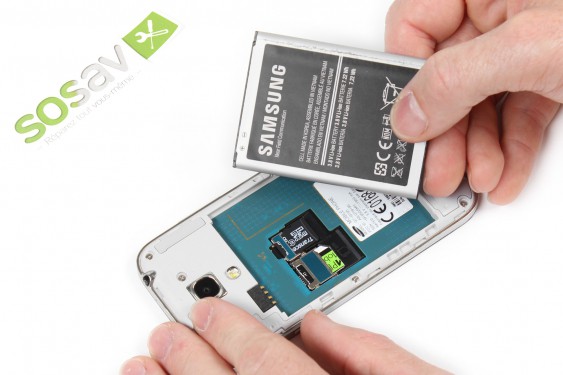

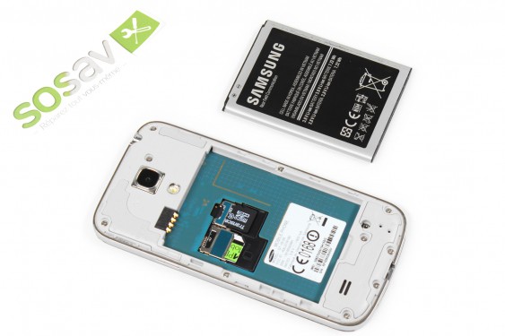

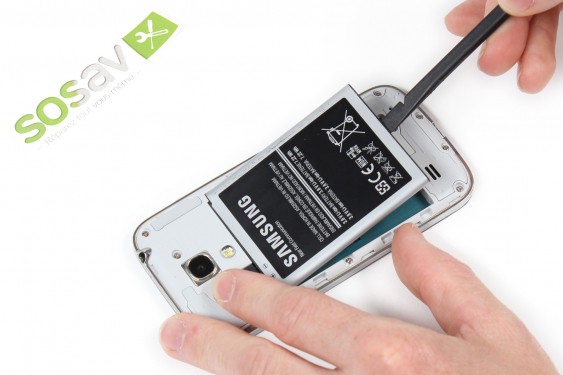

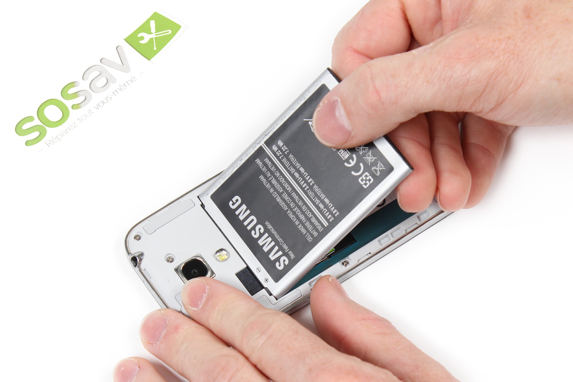

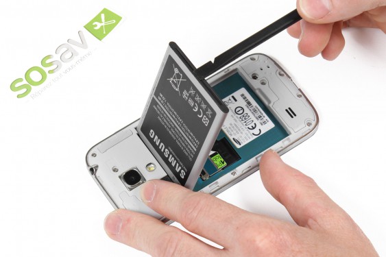

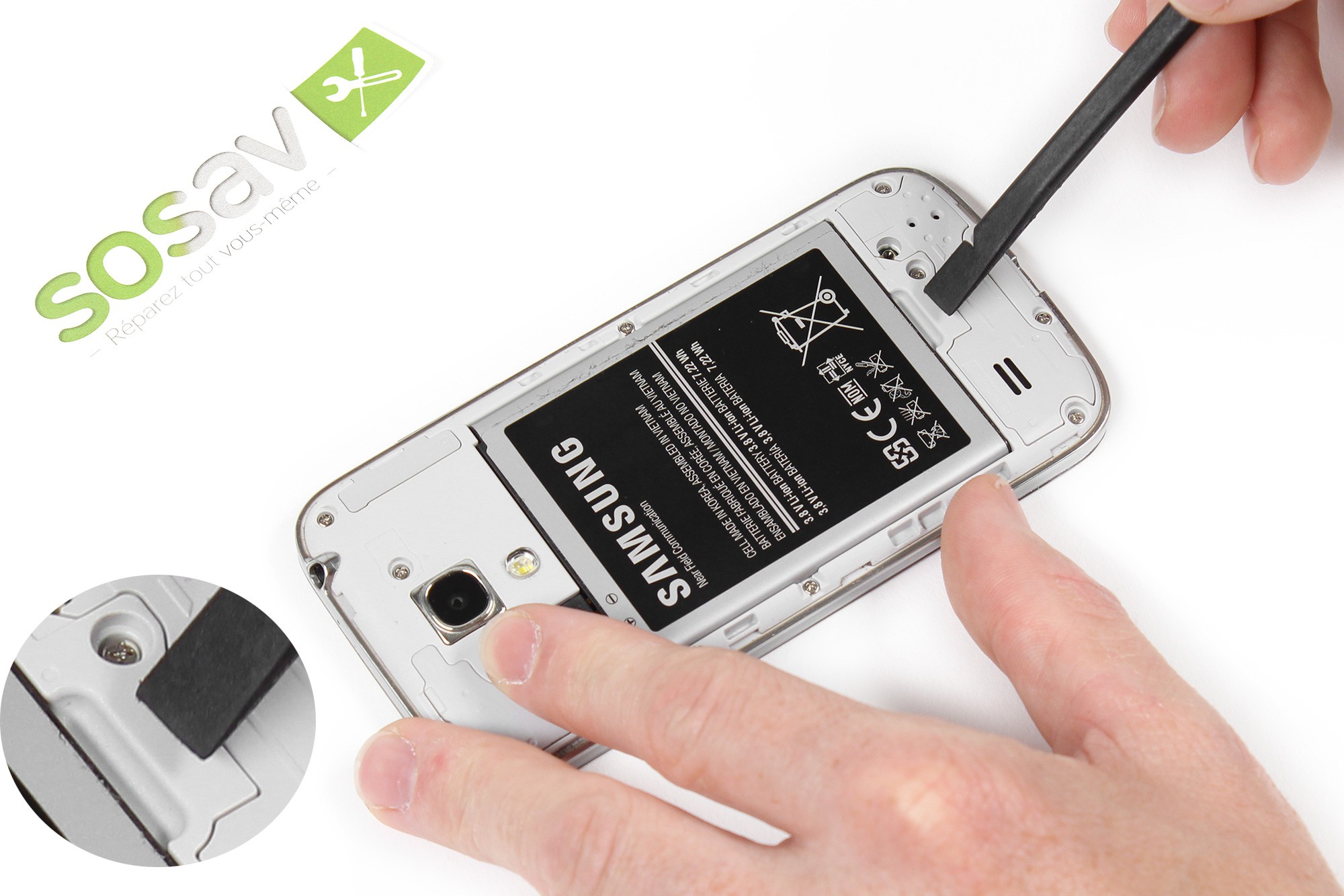

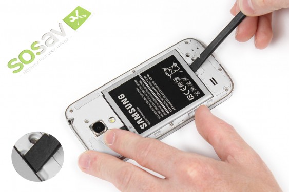

A l'aide d'une spatule en nylon, soulevez la batterie depuis l'ergo prévu à cet effet.
Saisissez désormais la batterie avec votre main pour l'extraire complètement.

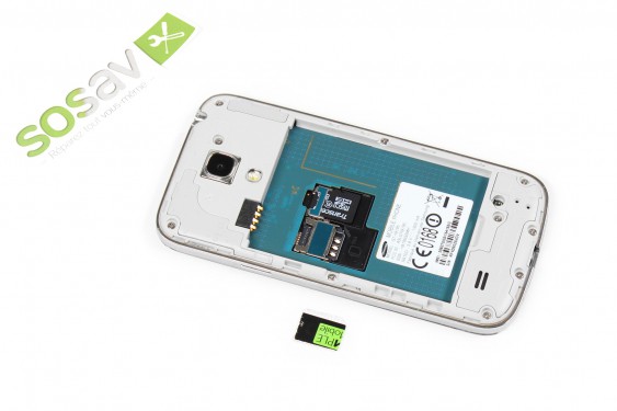

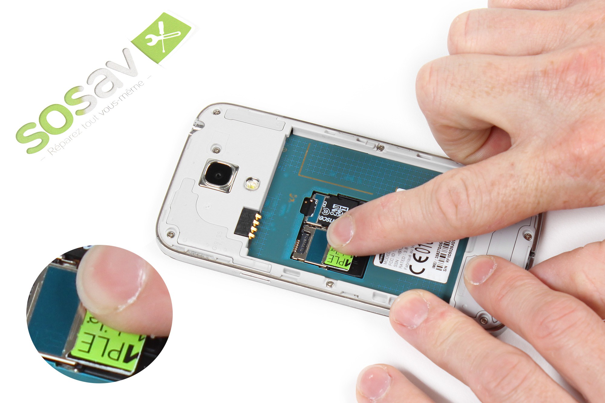

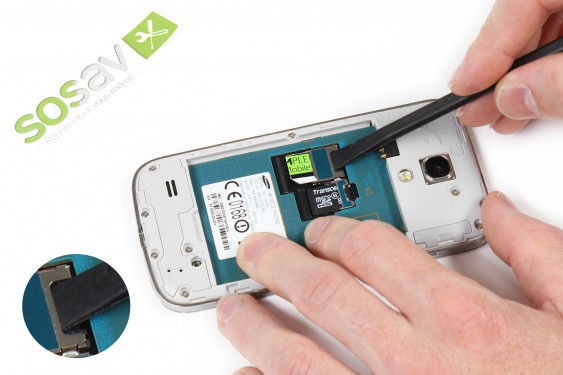

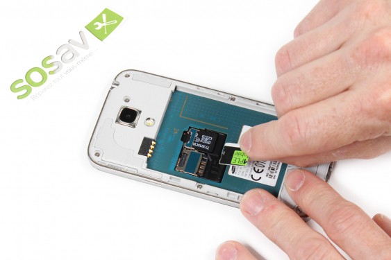

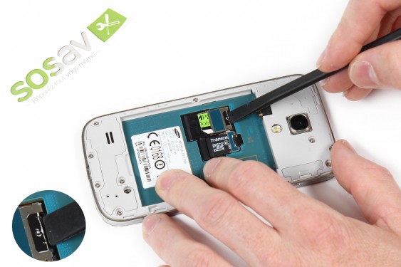

Avec le côté plat de la spatule en nylon, poussez la carte SIM afin de la sortir légèrement de son emplacement.

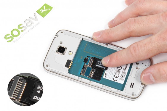

A présent, pressez la carte SIM avec le bout de votre doigt, puis tirez dessus afin de l'extraire de son logement.

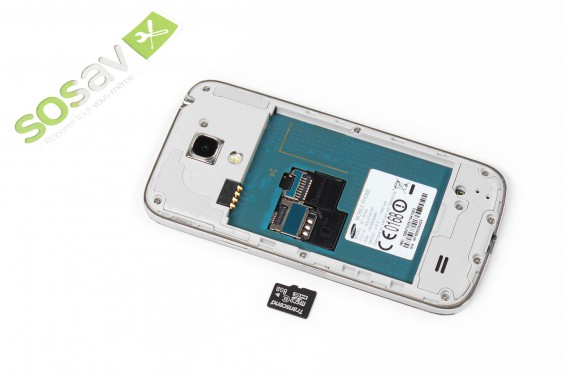

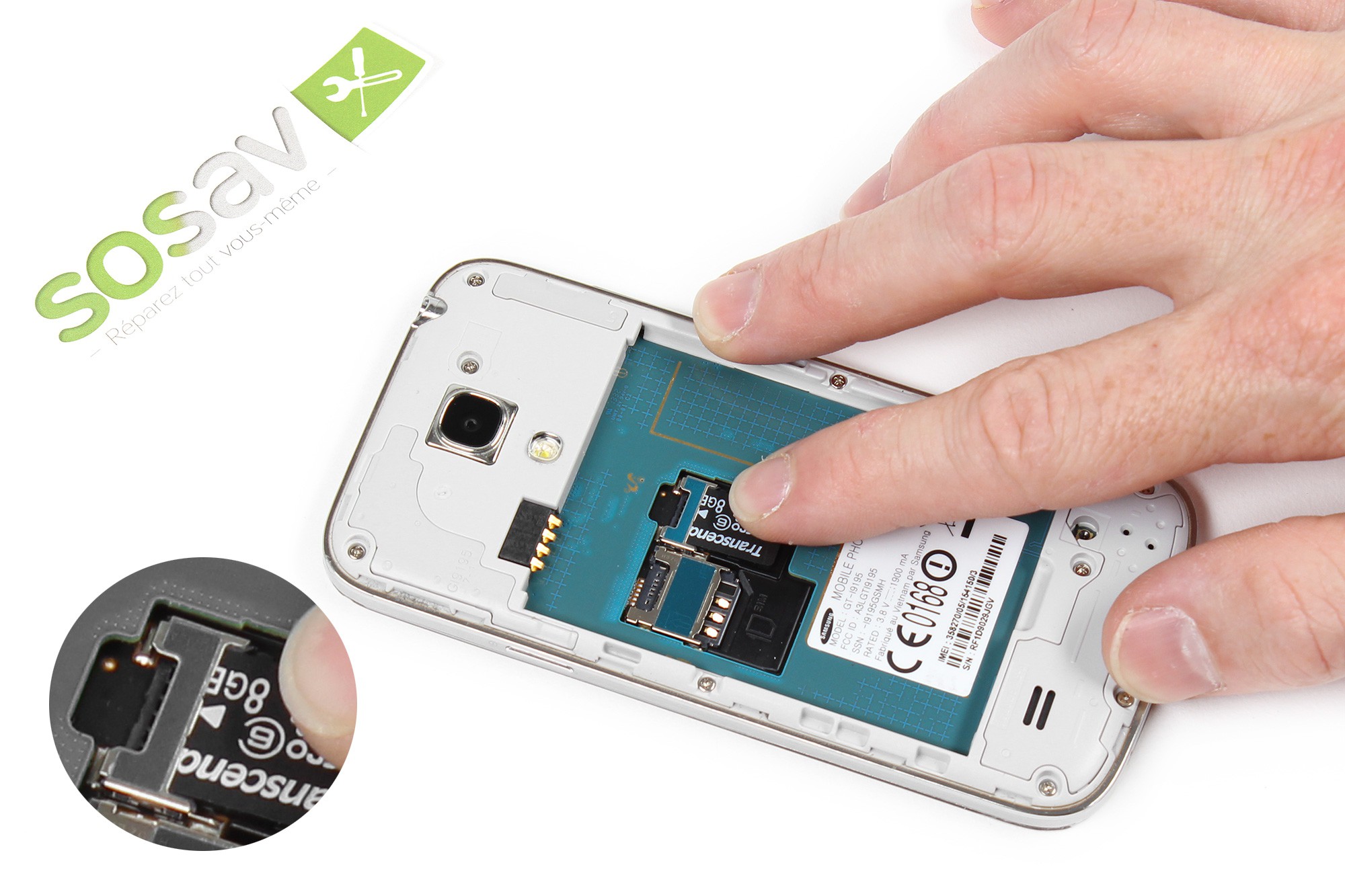

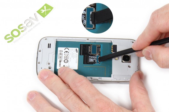

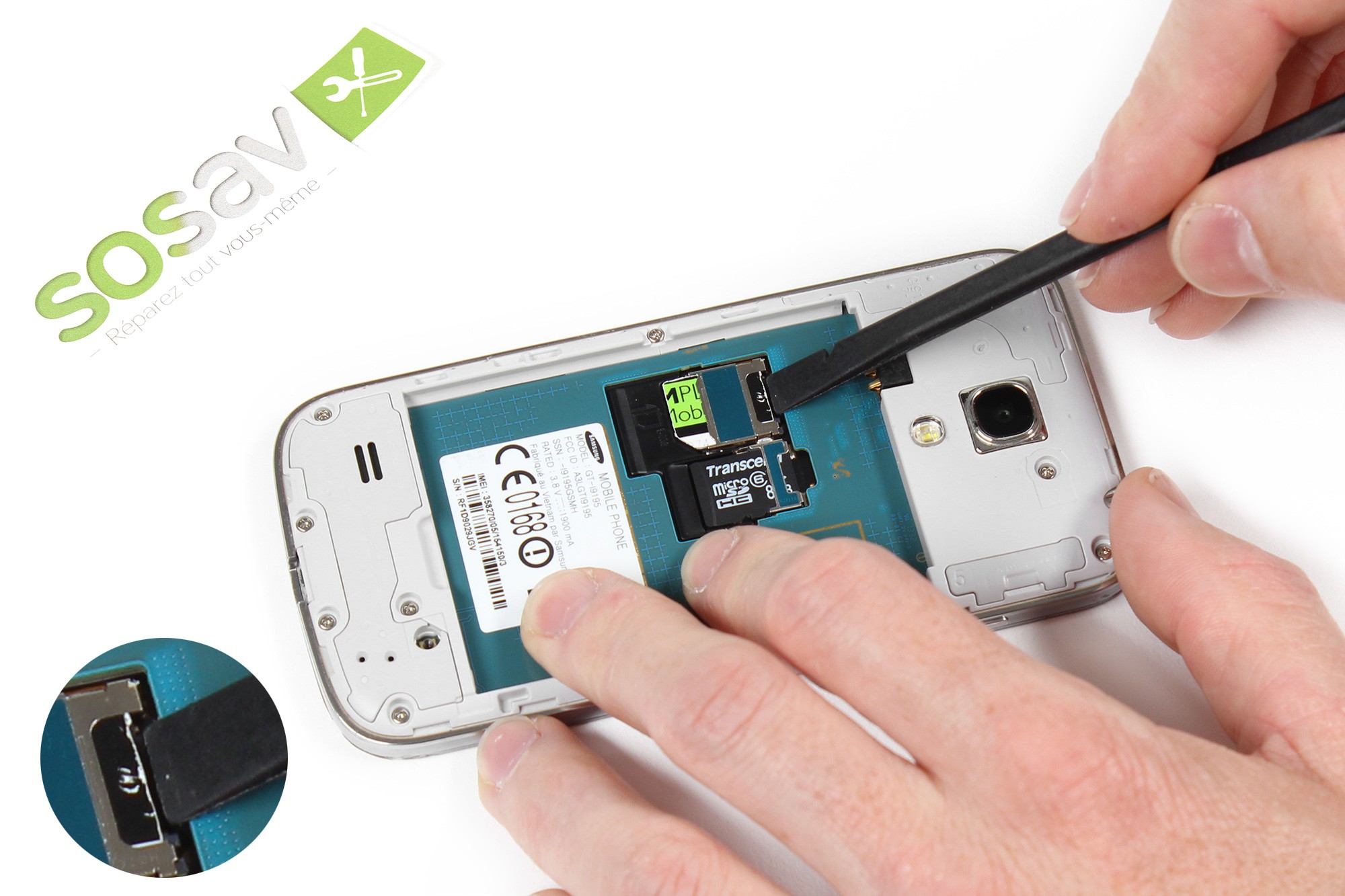

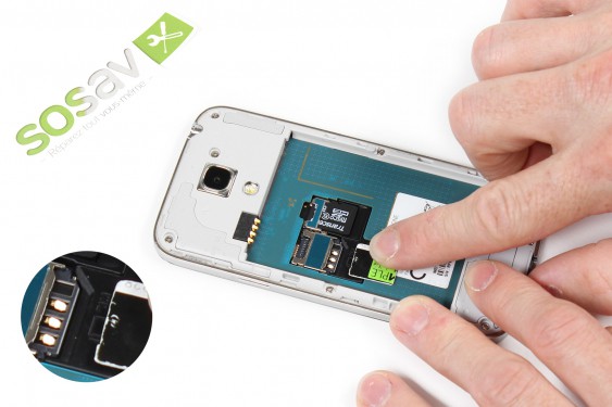

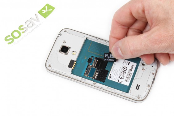

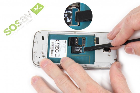

Si celle-ci est présente, répétez désormais la même opération pour la carte micro SD.

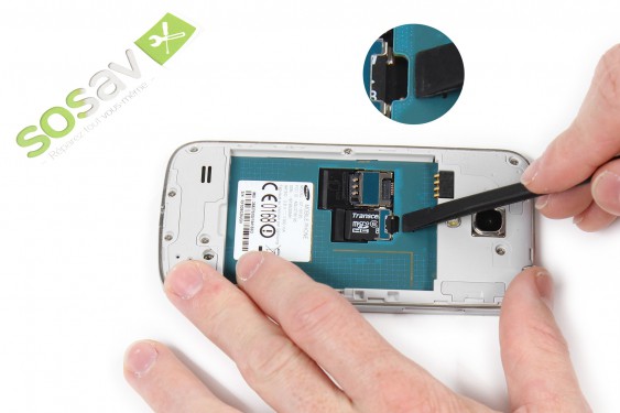

Avec le côté plat de la spatule en nylon, poussez la carte micro SD afin de la sortir légèrement de son emplacement.
Pressez la carte SD du bout du doigt tout en la faisant glisser pour la sortir de son emplacement.

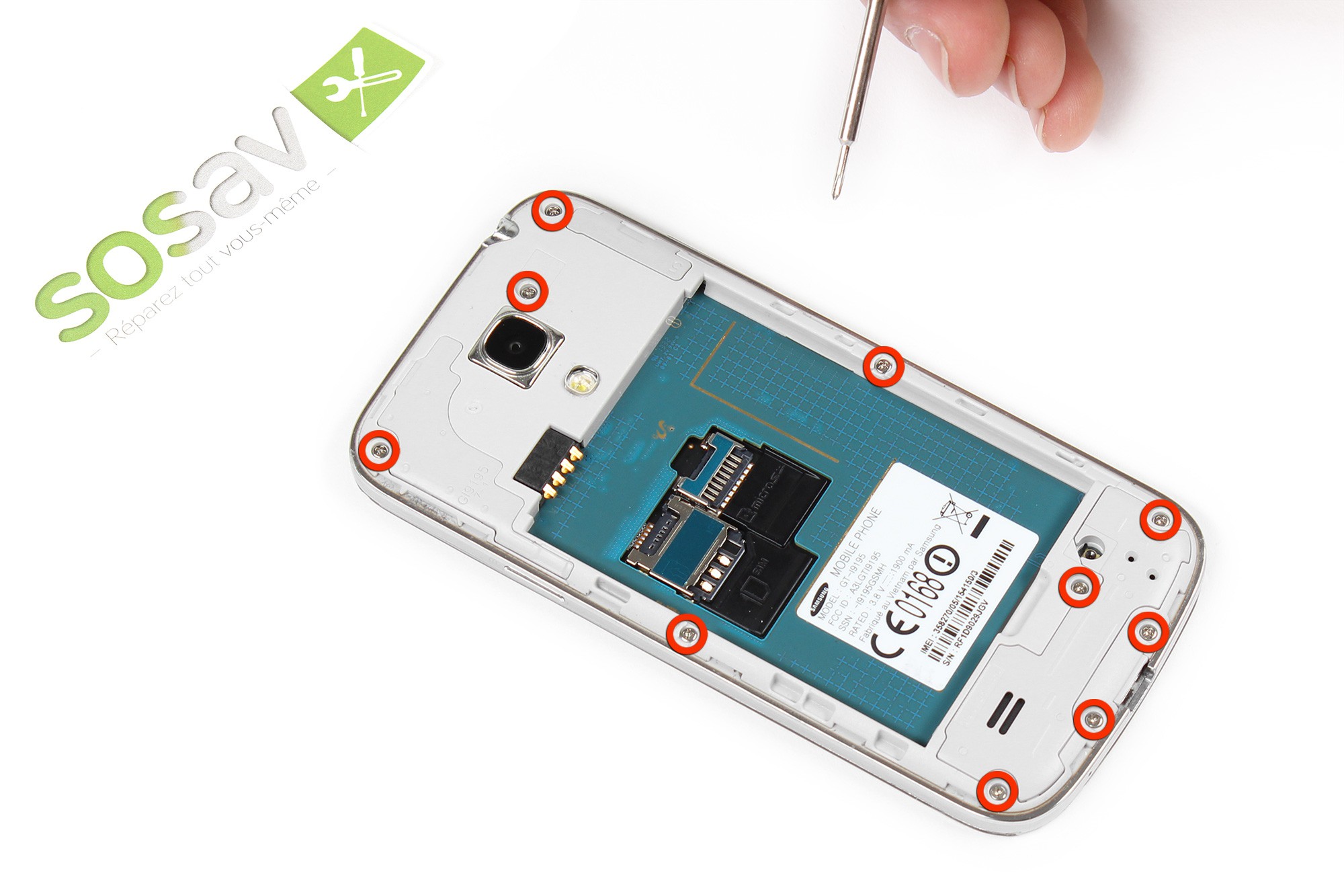

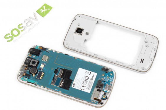

Utilisez un tournevis cruciforme afin de dévisser les 10 vis cruciformes de 4.0 mm.
Entourées en rouge sur la photo, elles retiennent le plastique de protection de la carte mère (appelé également châssis interne).

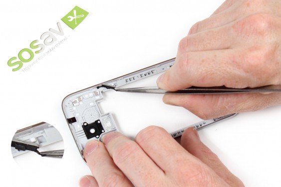

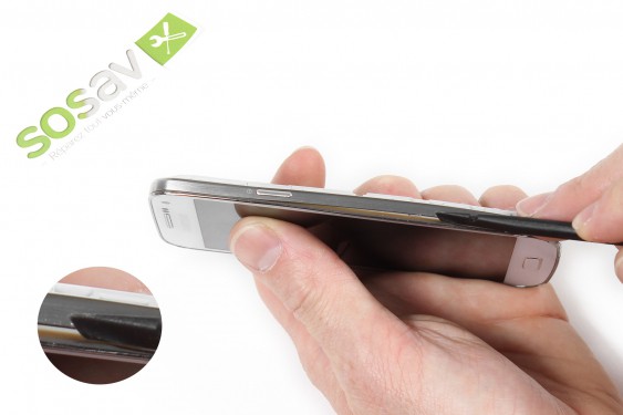

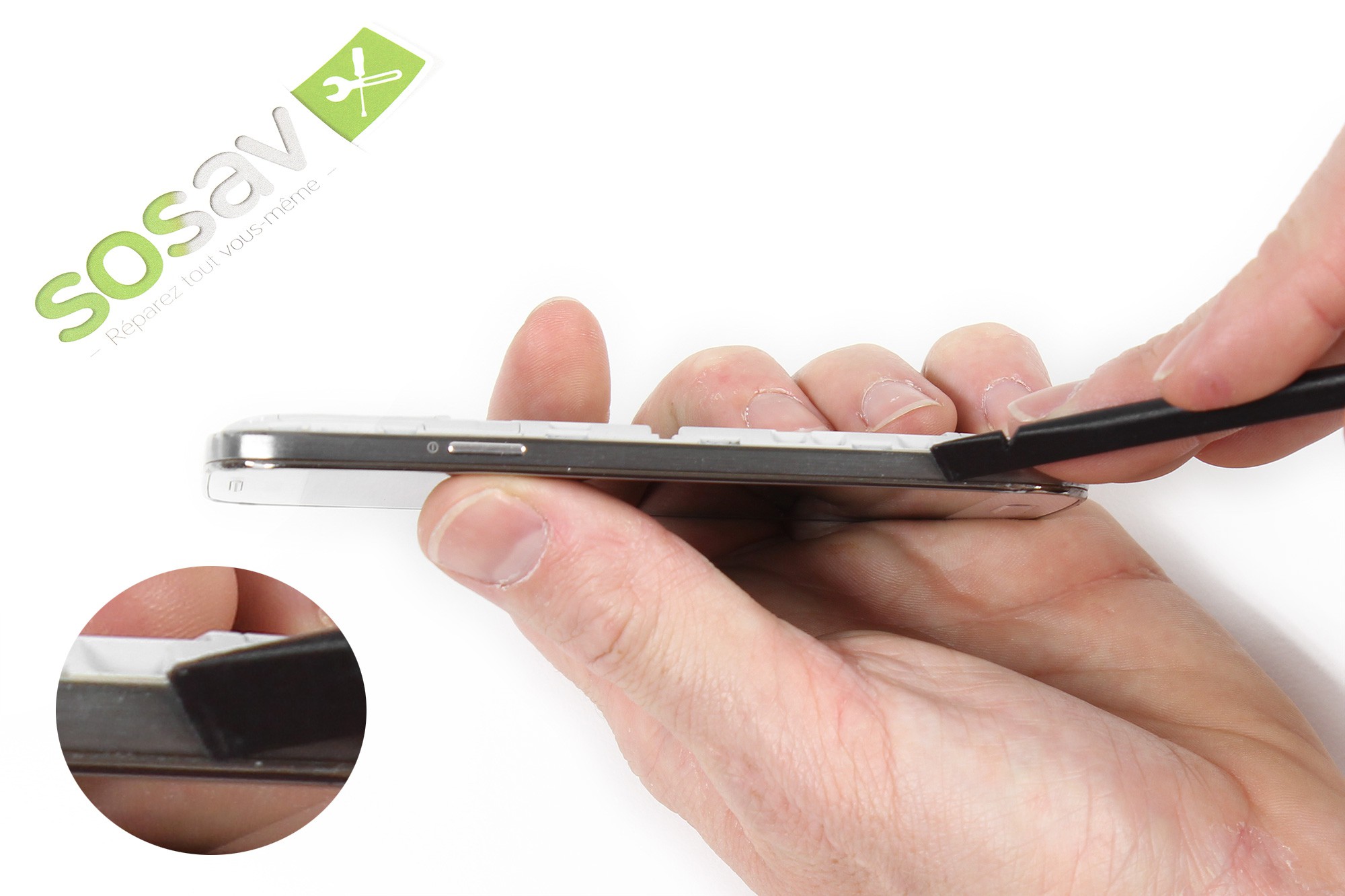

Insérez une spatule en nylon entre le châssis interne et le bloc LCD de votre Galaxy S4 mini.
Puis faites-la glisser en répétant l'opération sur les 4 côtés, jusqu'à ce que le châssis soit complètement déclipsé de votre Galaxy S4 mini.

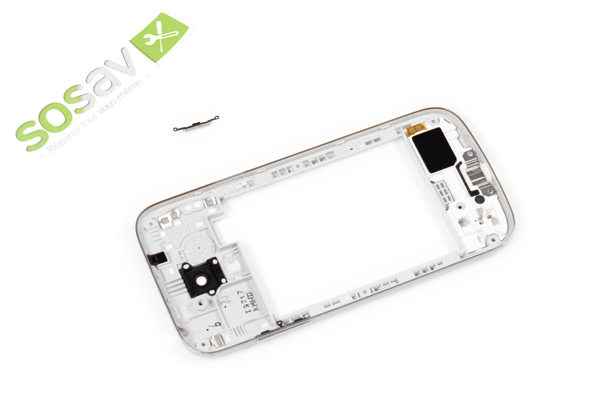

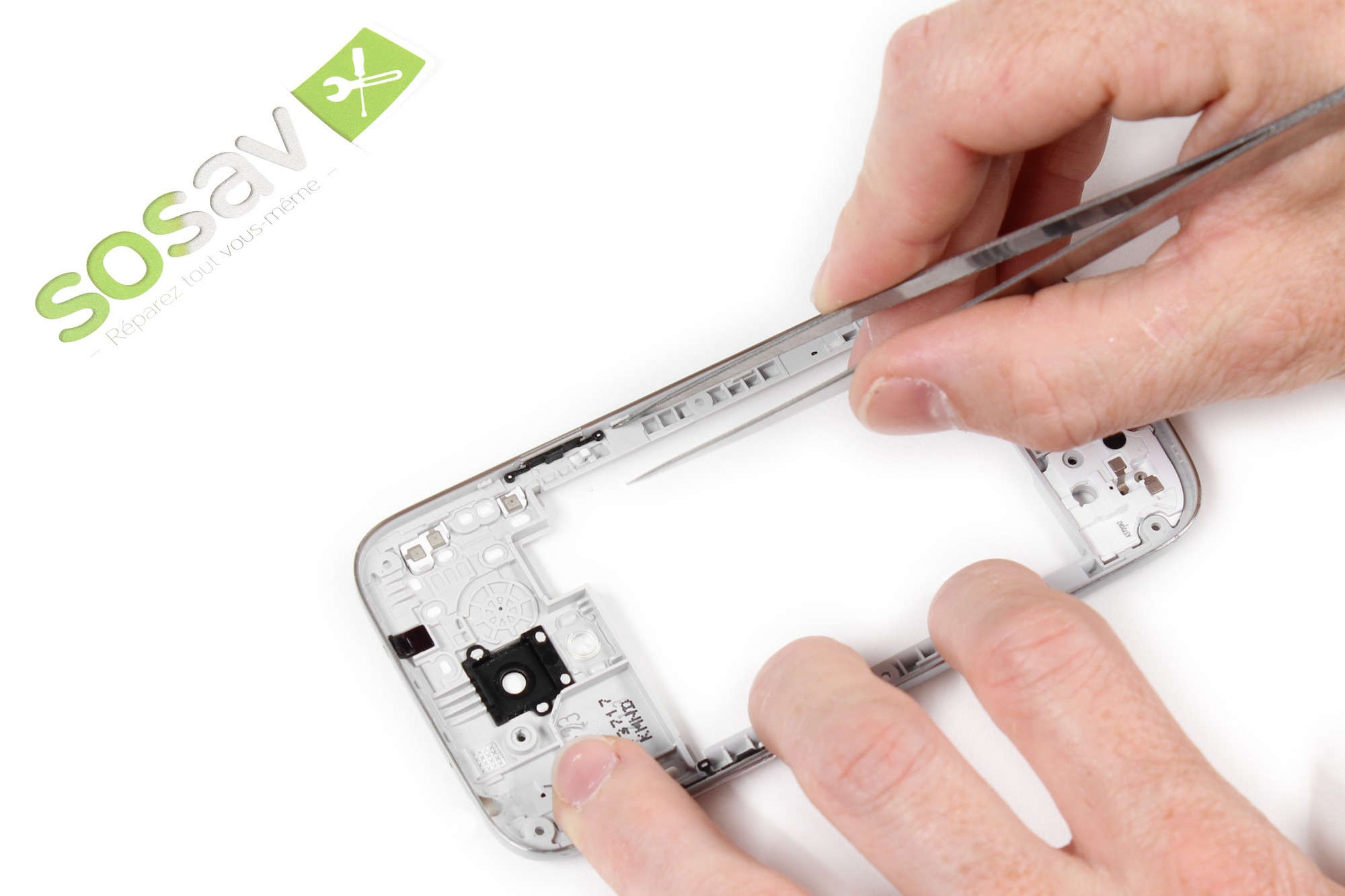

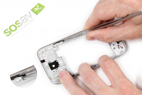

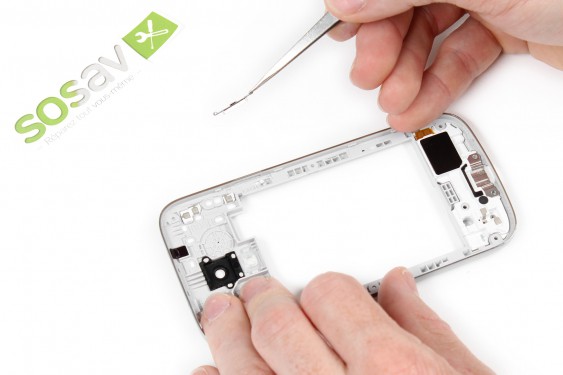

Une fois le châssis déclipsé, vous pouvez procéder à se dépôse.
Avec la pince, saisissez le bouton power pour le retirer délicatement.
Le bouton power de votre Galaxy S4 Mini est désormais démonté.
Remplacez-le par une pièce neuve si nécessaire.
