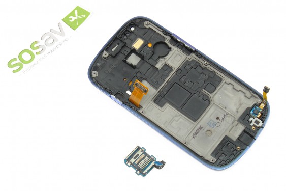

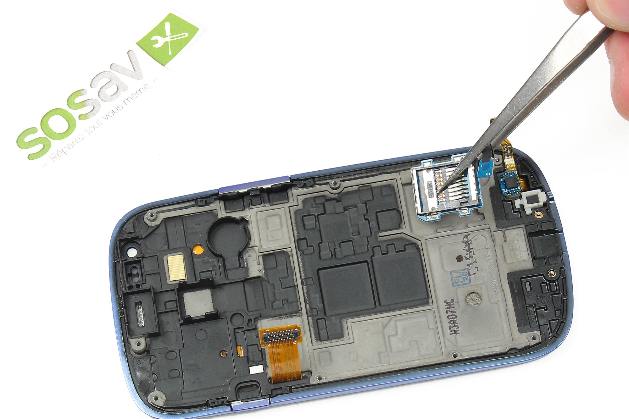

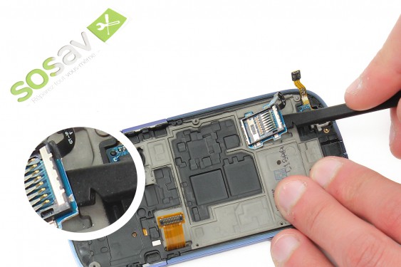

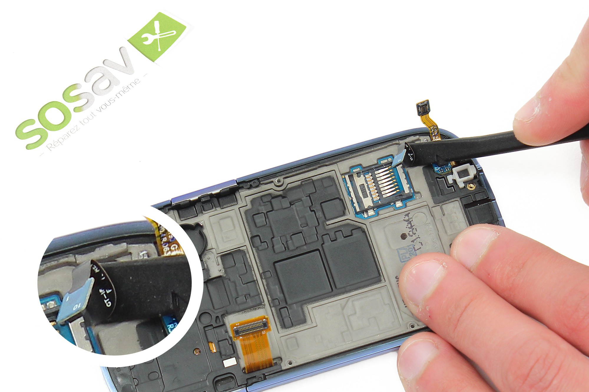

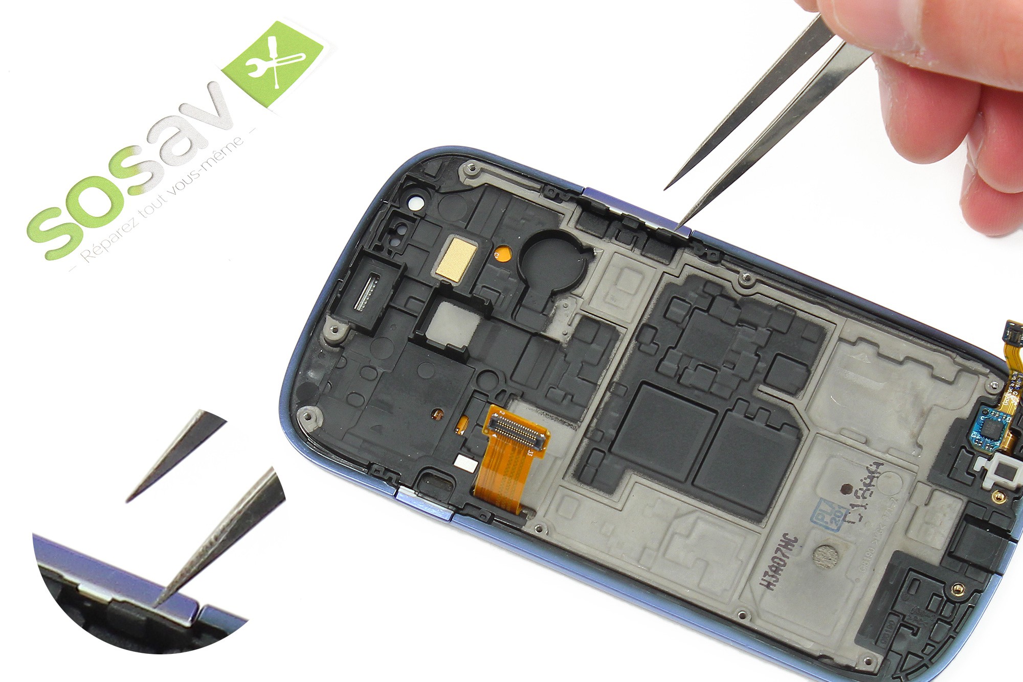

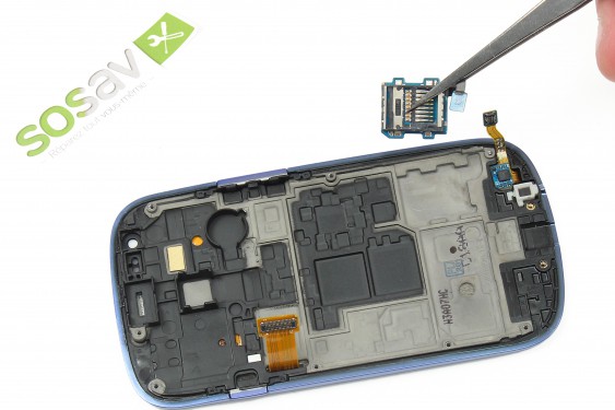

Puis décollez délicatement le lecteur microSD en utilisant une nouvelle fois cette spatule.
Avec la pince cette fois, venez saisir le lecteur microSD afin l'extraire de son emplacement.

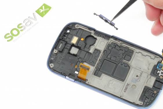

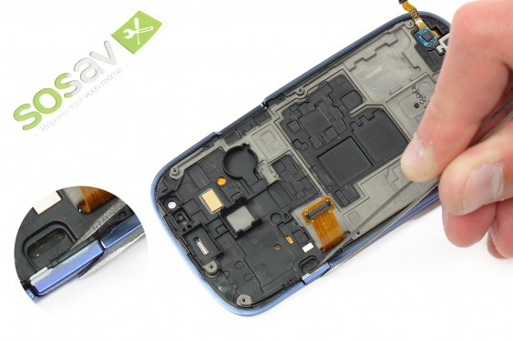

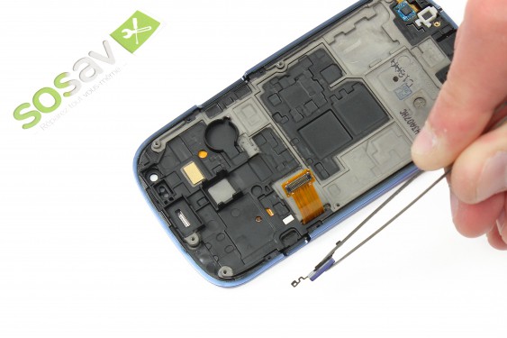

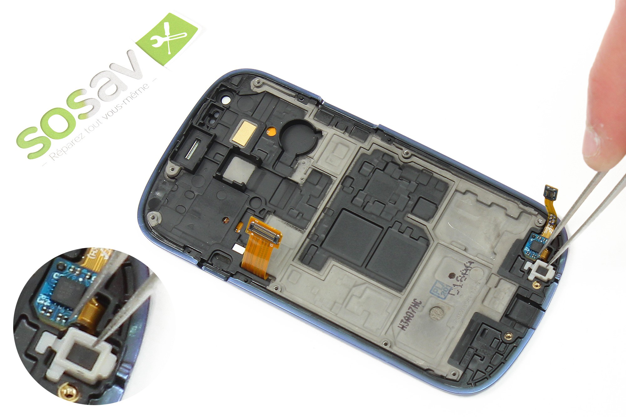

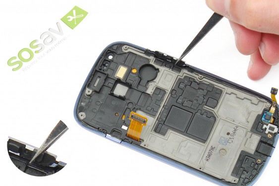

Toujours avec la pince, venez extraire le bouton "volume" de son logement.

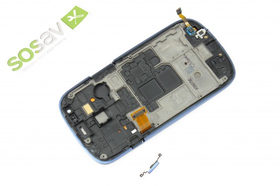

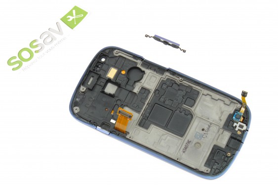

Même opération pour le bouton "power" afin de l'ôter de son emplacement.

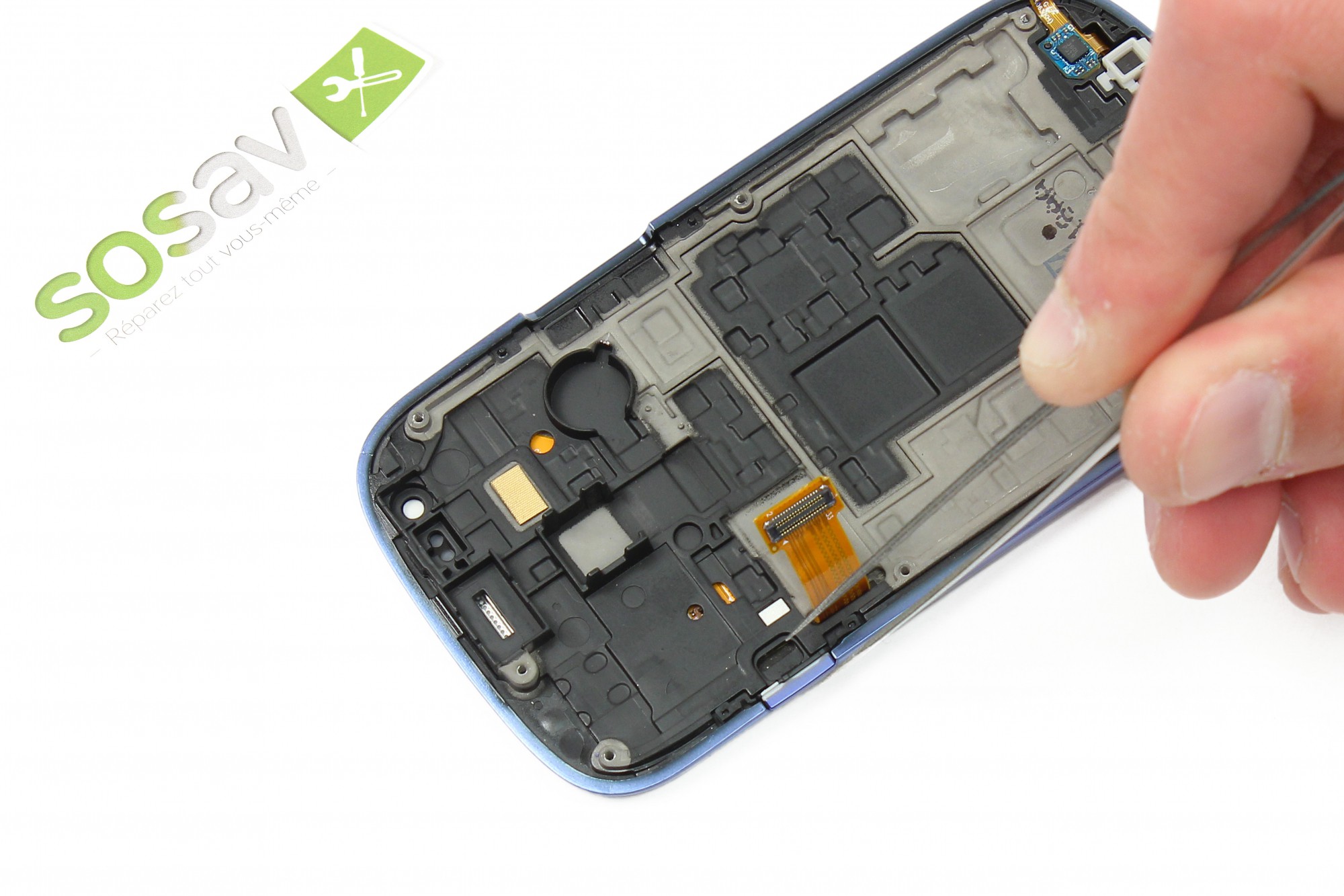

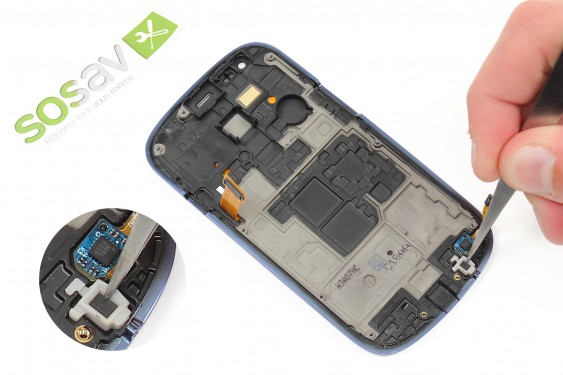

A présent, saisissez le morceau de silicone blanc (protection du micro), afin de le sortir de son emplacement.

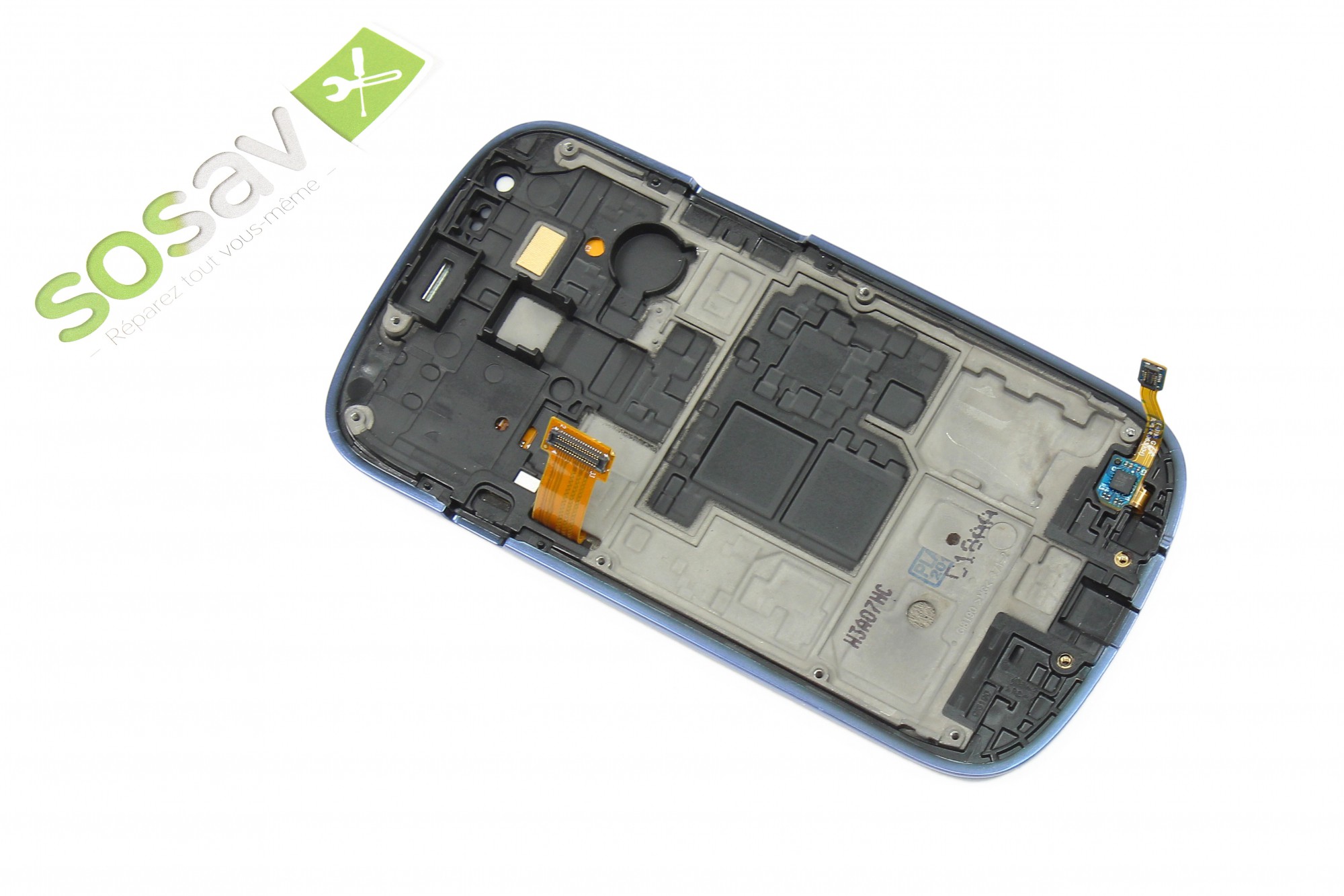

L'écran de votre Galaxy S3 Mini est désormais totalement démonté.
Procédez à son remplacement par un écran neuf si nécessaire.
