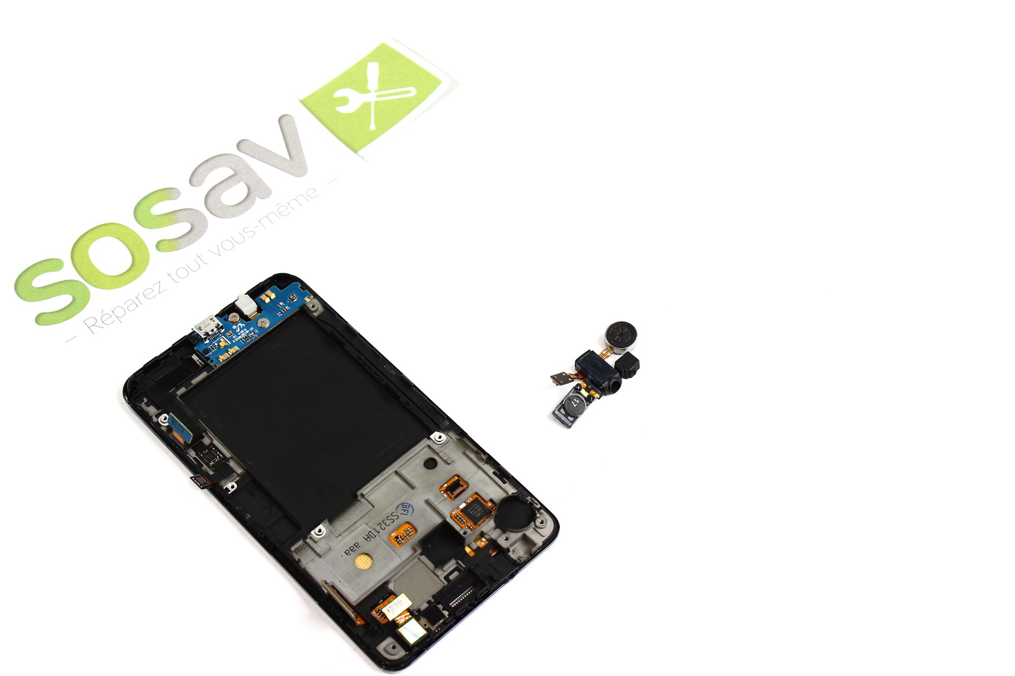

Utilisez un tournevis plat pour faire levier sur le vibreur afin de le décoller du châssis du Galaxy S2.
A l'aide de la pointe d'une spatule en nylon, soulevez délicatement le micro afin de le décoller du châssis du S2.
A l'aide de la pointe d'une spatule en nylon, soulevez désormais délicatement la prise jack du Galaxy S2.
A l'aide d'une spatule en nylon, faites levier pour déloger le haut parleur de son emplacement.
Etape 24
Retirez le petit cache en plastique noir situé entre la prise jack et le vibreur en tirant délicatement dessus , afin de le remonter sur votre nouvelle nappe.
Votre bloc HP + prise jack + vibreur est désormais démonté. En cas de besoin vous pouvez procéder à son changement.
