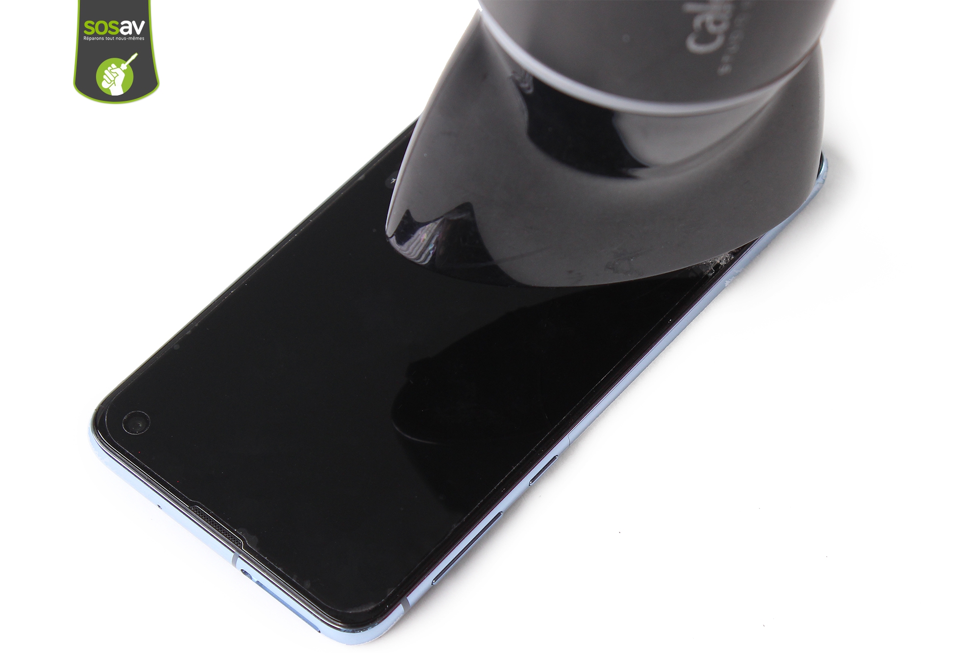

Munissez-vous de votre sèche-cheveux (précieux outil que tout le monde a à la maison !) afin de chauffer 1 à 2 minutes la face arrière pour ramollir la colle.
Si une résistance se fait sentir lors des prochaines étapes, n'hésitez pas à chauffer de nouveau pour éviter de briser la vitre arrière.

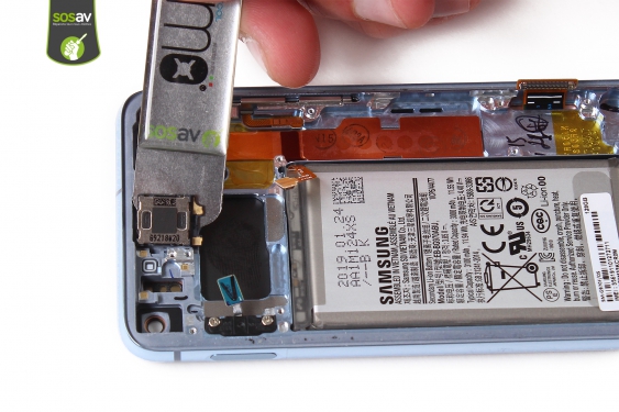

Servez-vous de nouveau de la spatule iSesamo pour déloger et sortir doucement le haut-parleur externe.
Le haut-parleur externe est démonté.

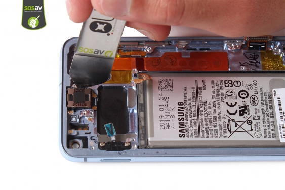

Reprenez la spatule en nylon pour déconnecter la nappe de la prise jack.
Puis insérez délicatement la pince plate pour tirer doucement la prise jack vers l'extérieur en la basculant à travers le châssis.
Soyez minutieux.se et prenez votre temps pour ne pas endommager la carte mère !
La prise jack est déposée.

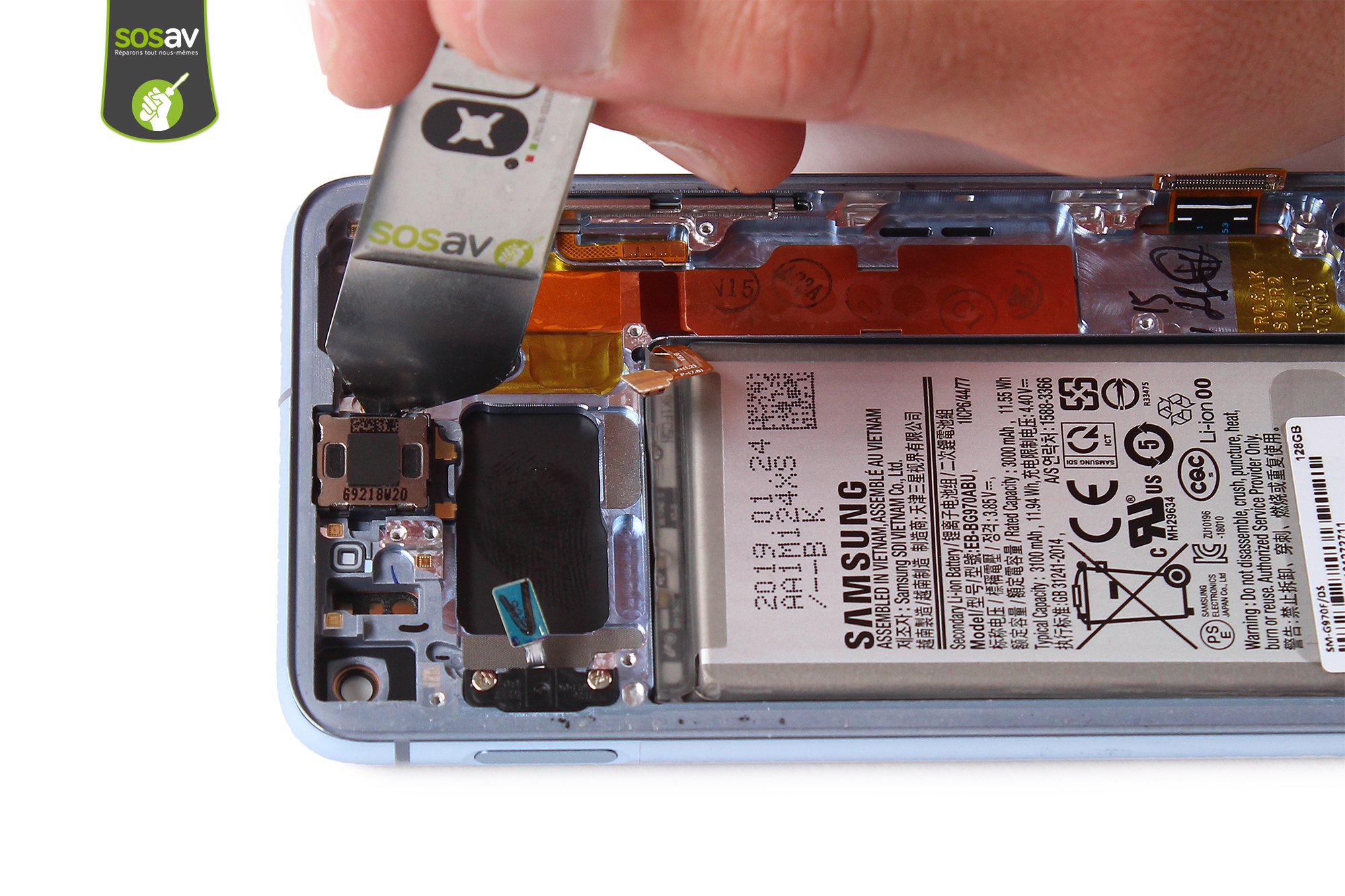

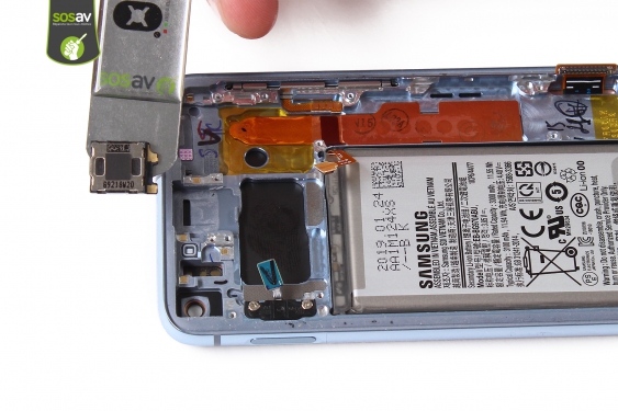

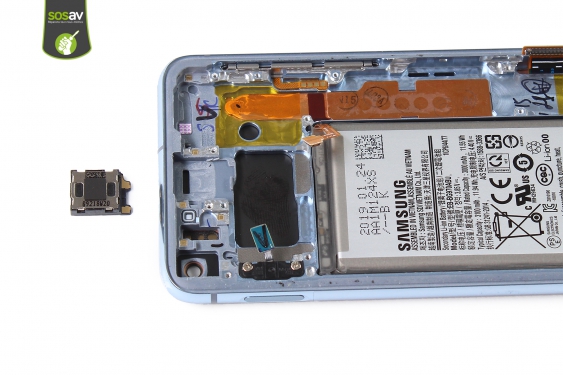

Reprenez la iSesamo pour extraire le haut-parleur interne.
Etape 25
Le haut-parleur interne est démonté.

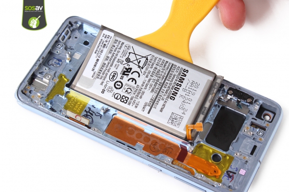

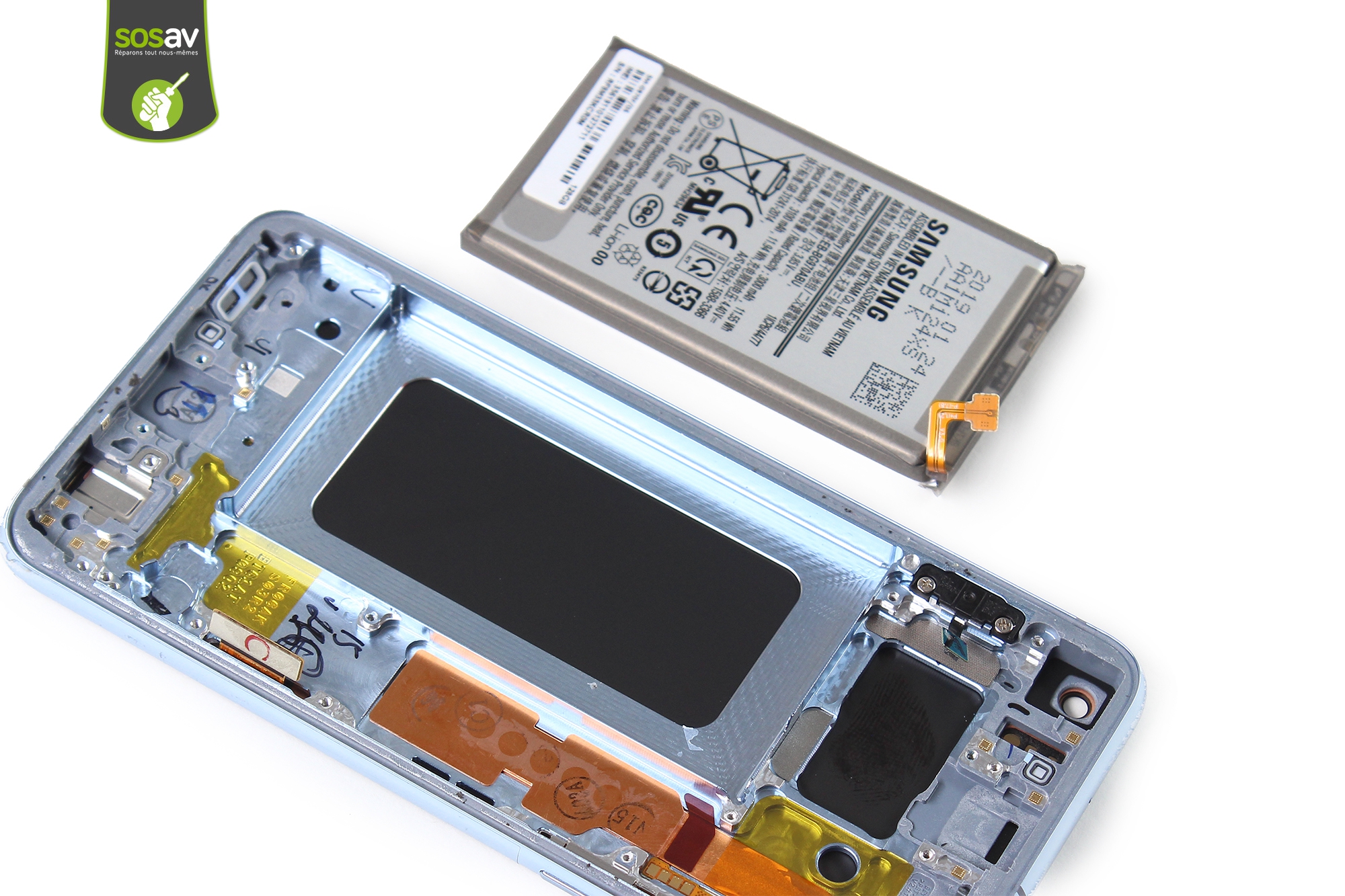

Pour terminer, réutilisez le sèche-cheveux pour chauffer quelques secondes la face avant dans le but de ramollir la colle qui maintient la batterie.
Ne chauffez pas trop longtemps l'écran LCD au risque de l'endommager.
Etape 27

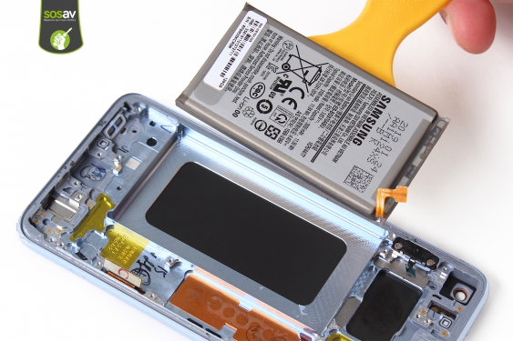

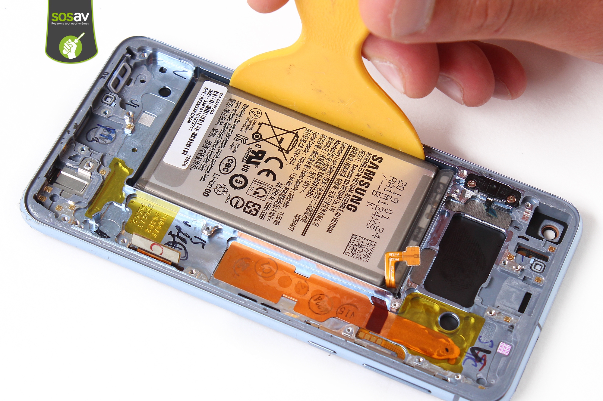

Puis glissez progressivement la spatule large et plate sous la batterie pour la décoller entièrement.
Faites attention à ne pas plier ni percer la batterie Galaxy S10e !
Etape 28
Votre écran Galaxy S10e avec châssis est maintenant démonté.En cas d'écran cassé ou de problème d'affichage, vous savez maintenant comment le remplacer en suivant les étapes de ce guide de réparation :)
