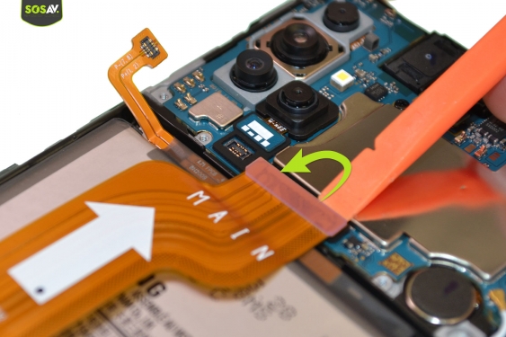

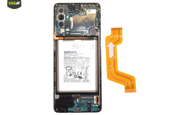

Débranchez les nappes de la rallonge d'interconnexion afin de pouvoir par la suite accéder à la batterie.
Utilisez la carte en PVC pour faire levier et décoller la batterie.

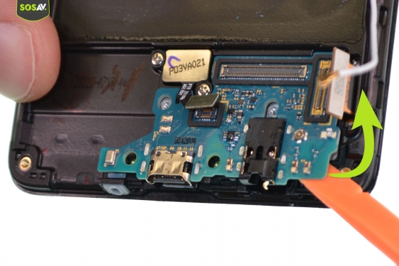

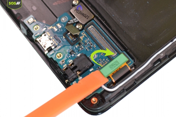

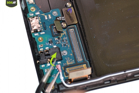

Détacher le câble coaxial du dock de charge.

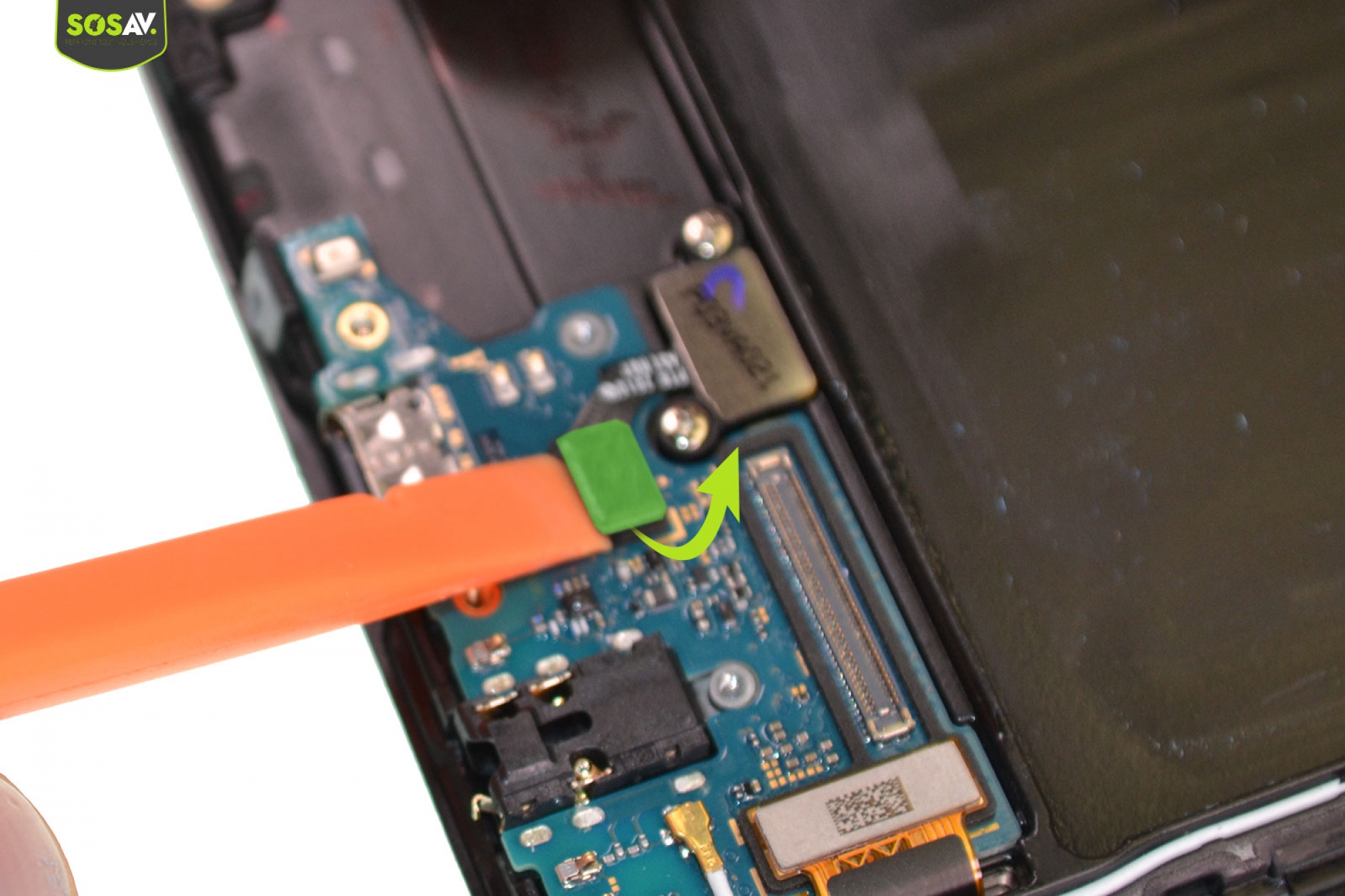

Soulevez le connecteur de charge avec le levier en plastique et retirez-le du bloc écran.

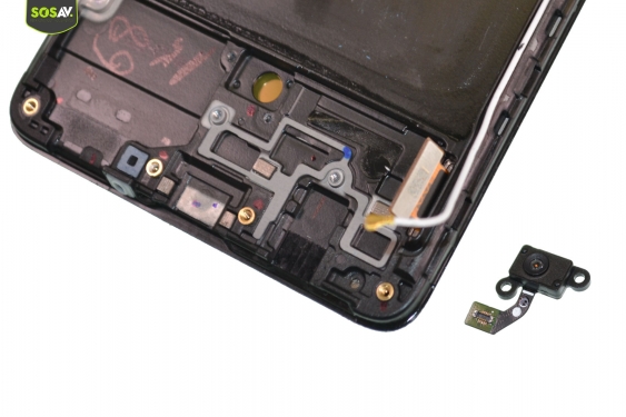

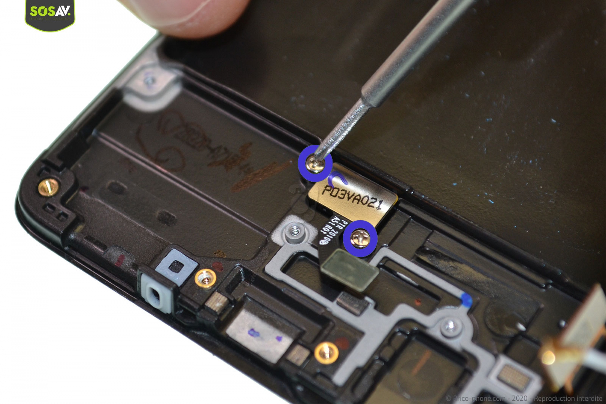

Libérez les deux vis cruciformes entourant le lecteur d'empreintes.

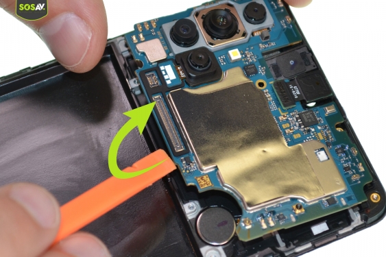

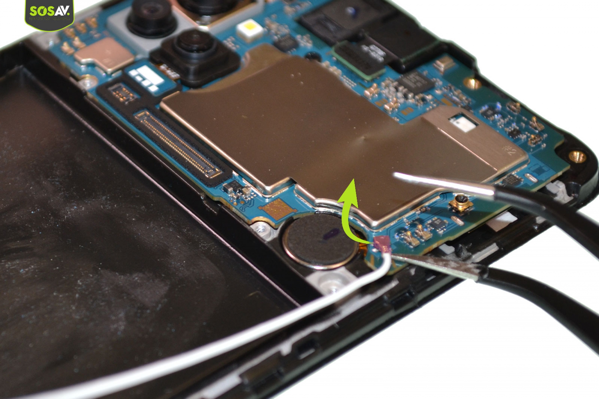

Déconnectez le câble coaxial de la carte mère.

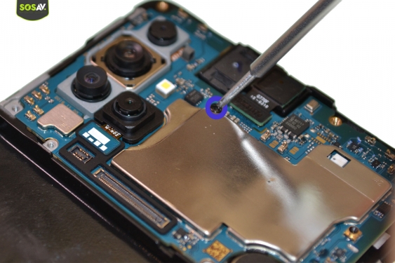

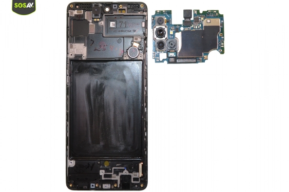

Dévisser la vis cruciforme qui maintient la carte mère.
Soulevez la carte mère avec le levier en plastique et mettez là de côté.

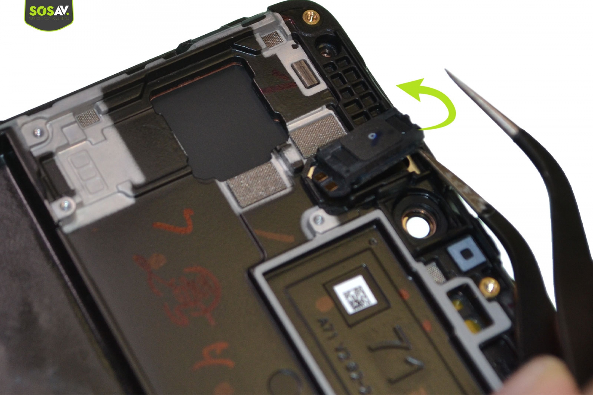

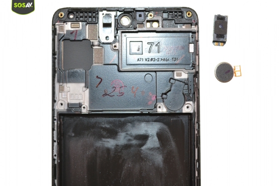

Retirez le haut-parleur de l'oreille.

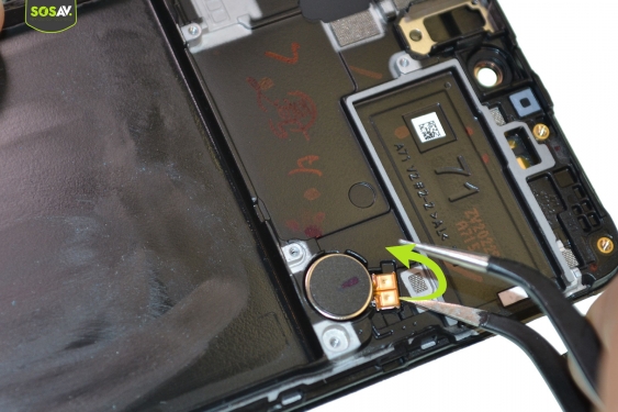

Extraire le vibreur.

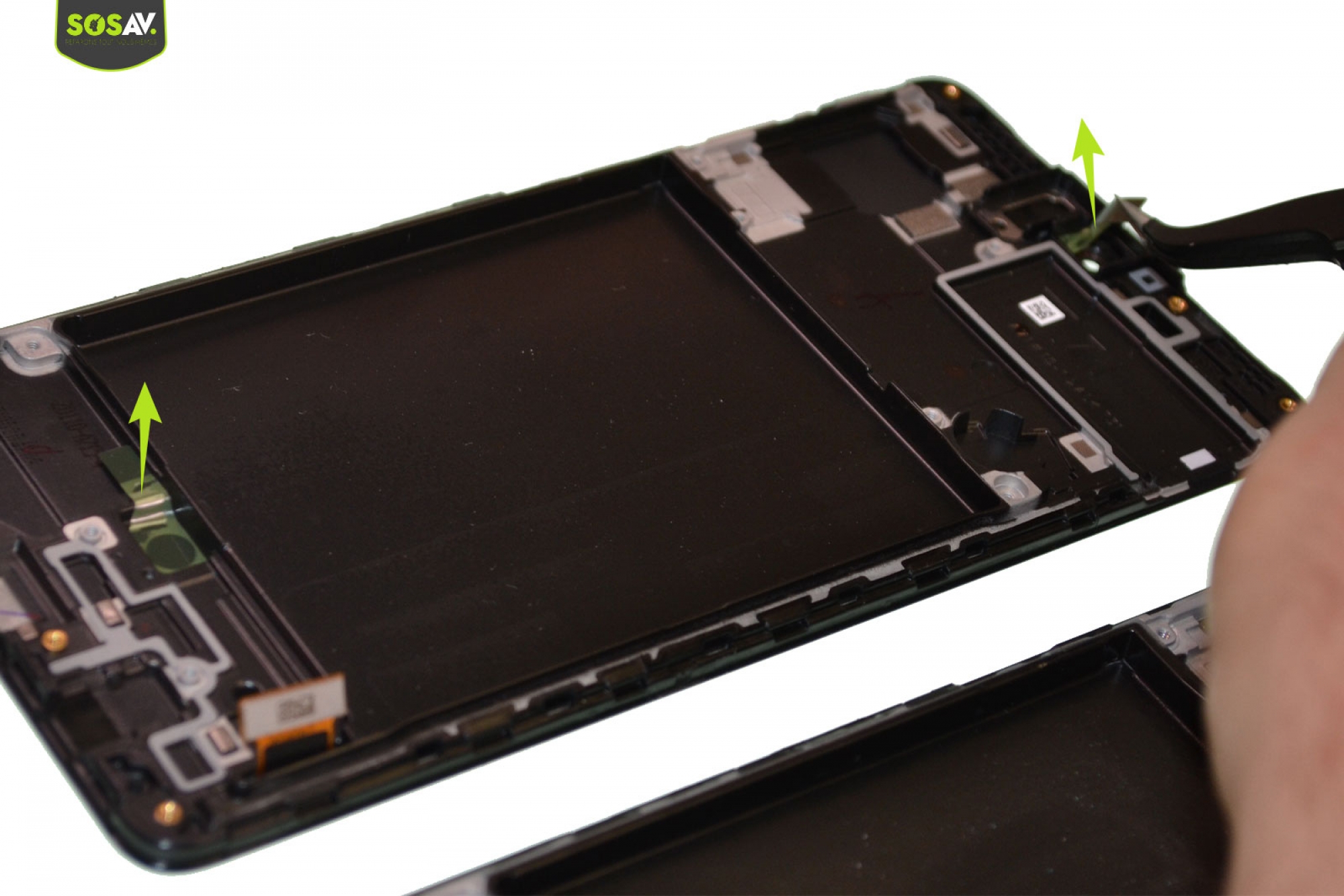

Vous avez désormais terminé d'extraire les composants électroniques de votre châssis avec écran. Vous pouvez refaire ce tutoriel en sens inverse et remonter les composants dans votre nouvel écran. Avant de passer au remontage, retirez toutes les protection en plastique de votre nouvelle pièce.
