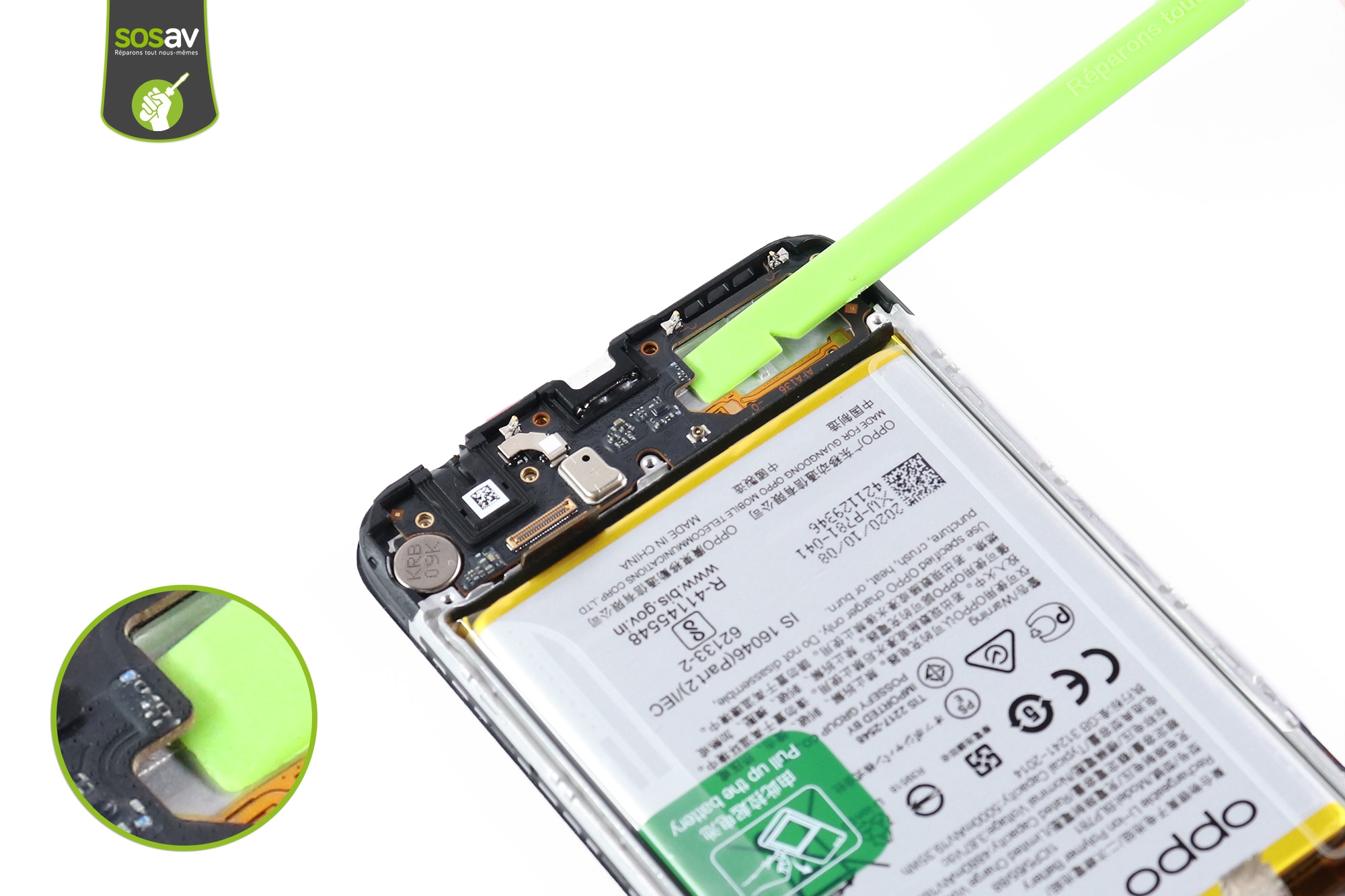

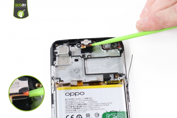

Avant de poursuivre, débranchez la batterie avec la spatule en nylon.
Une précaution pour éviter les éventuels courts-circuits lors de la réparation Oppo A72.

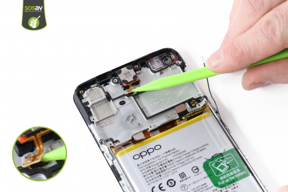

Munissez-vous de nouveau de la spatule en nylon pour débrancher la nappe de liaison connecteur charge...... Ainsi que le câble d'interconnexion.

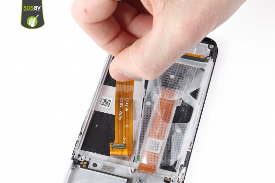

Débranchez ensuite la nappe de liaison connecteur de charge...... Ainsi que le câble d'interconnexion.
Repoussez ce dernier pour ne pas gêner le retrait de la carte mère !

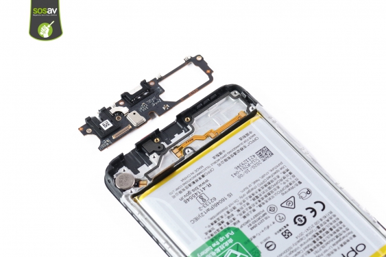

Il ne reste plus qu'à faire levier avec la spatule en nylon pour extraire la carte mère en douceur.
Etape 30
La carte mère est extraite.

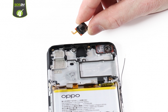

Chauffez quelques secondes la nappe du haut-parleur pour la décoller plus facilement.Servez-vous de la pointe de la spatule pour la décoller justement.
Etape 32

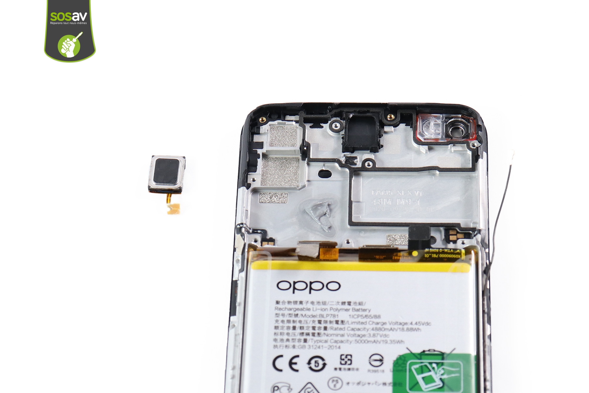

Délogez ensuite le haut-parleur interne dans son ensemble.
Etape 33
Le haut-parleur interne est déposé.

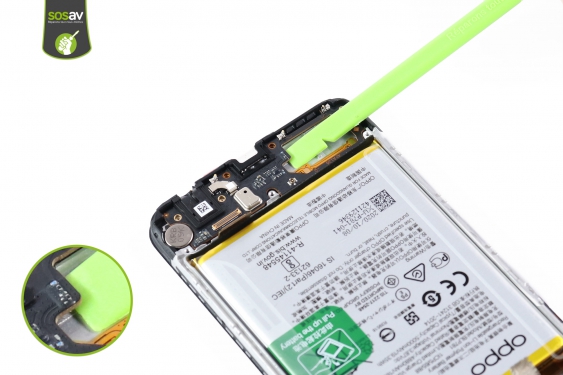

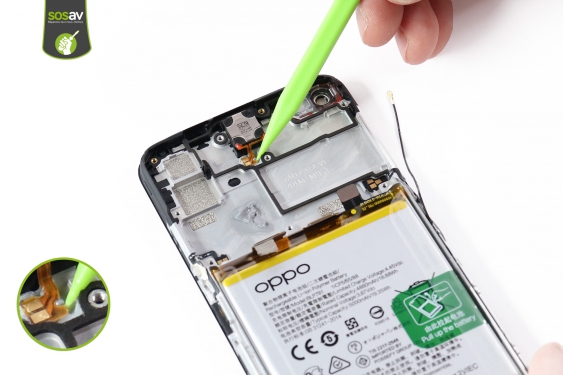

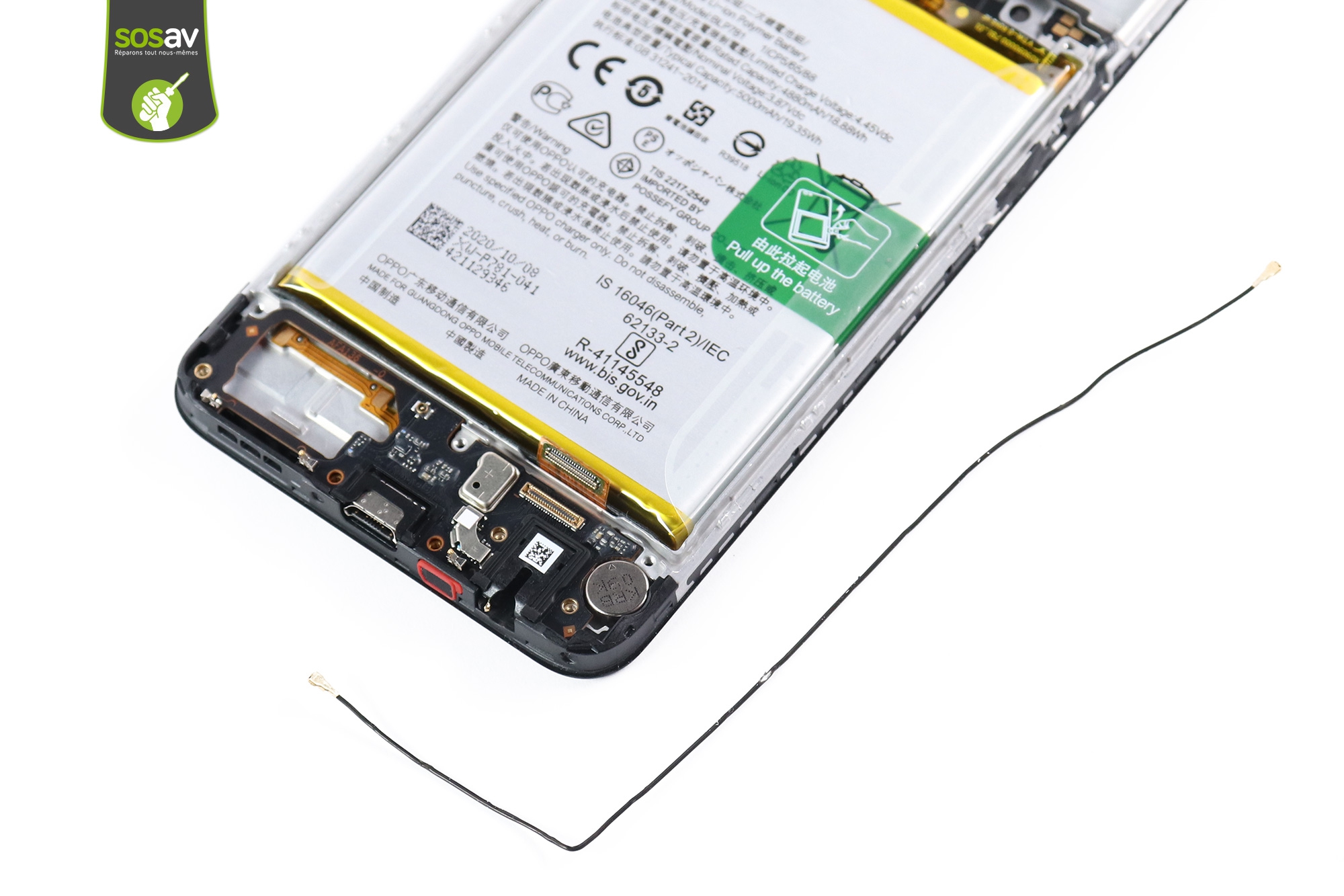

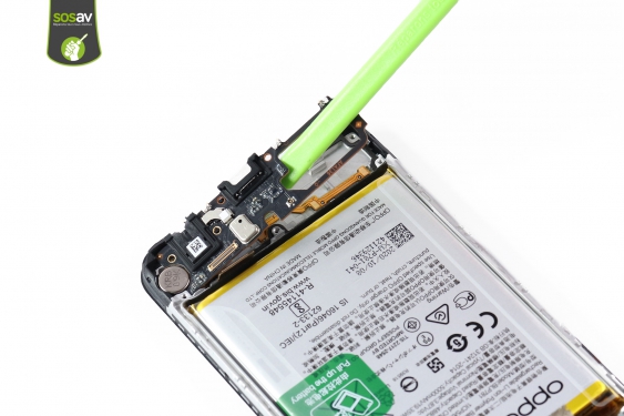

Sortez le câble d'interconnexion le long du châssis et débranchez du connecteur de charge.
Etape 35

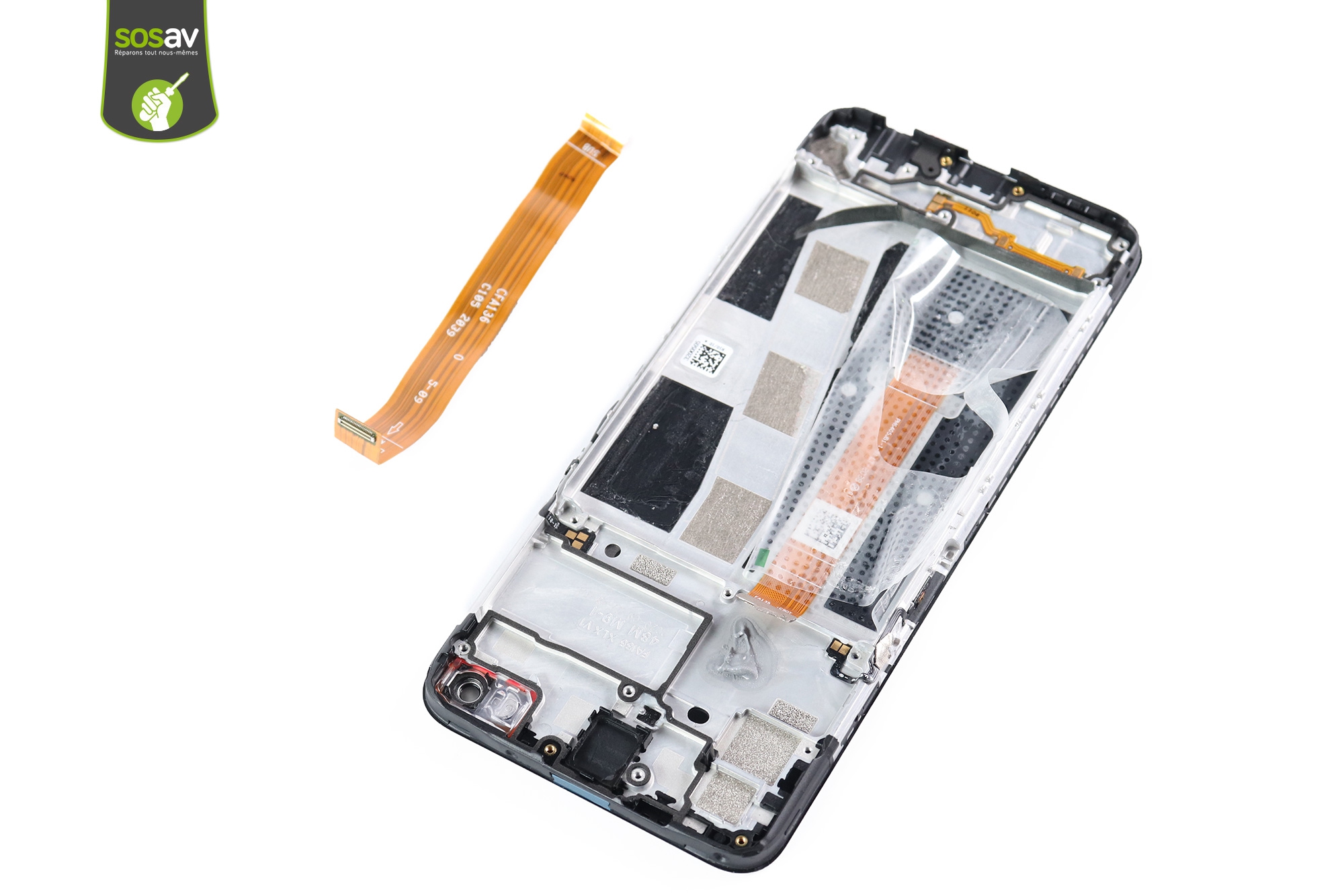

Le câble d'interconnexion est déposé.
Etape 36

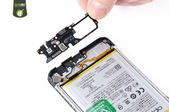

Vous pouvez soulever et sortir le connecteur de charge à l'aide de la spatule en nylon.
Etape 37

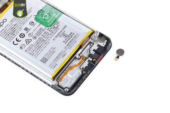

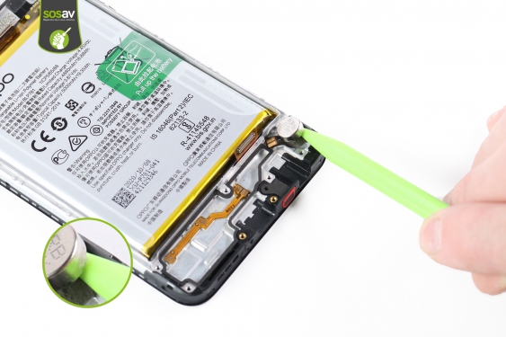

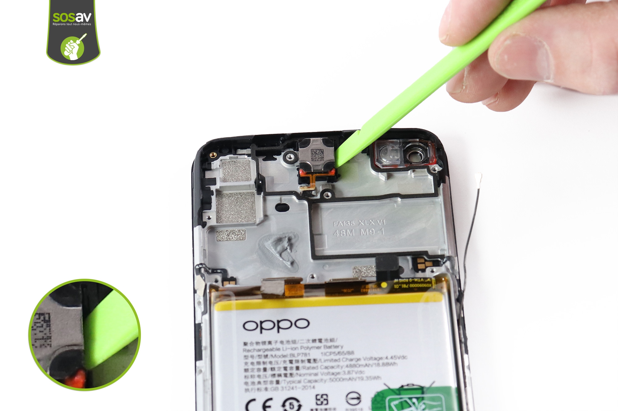

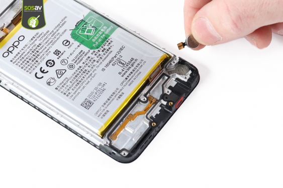

Chauffez quelques secondes le vibreur pour faciliter son retrait.Sortez-le grâce à la pointe de la spatule en nylon.
Etape 38

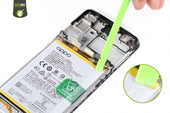

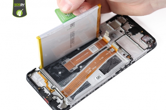

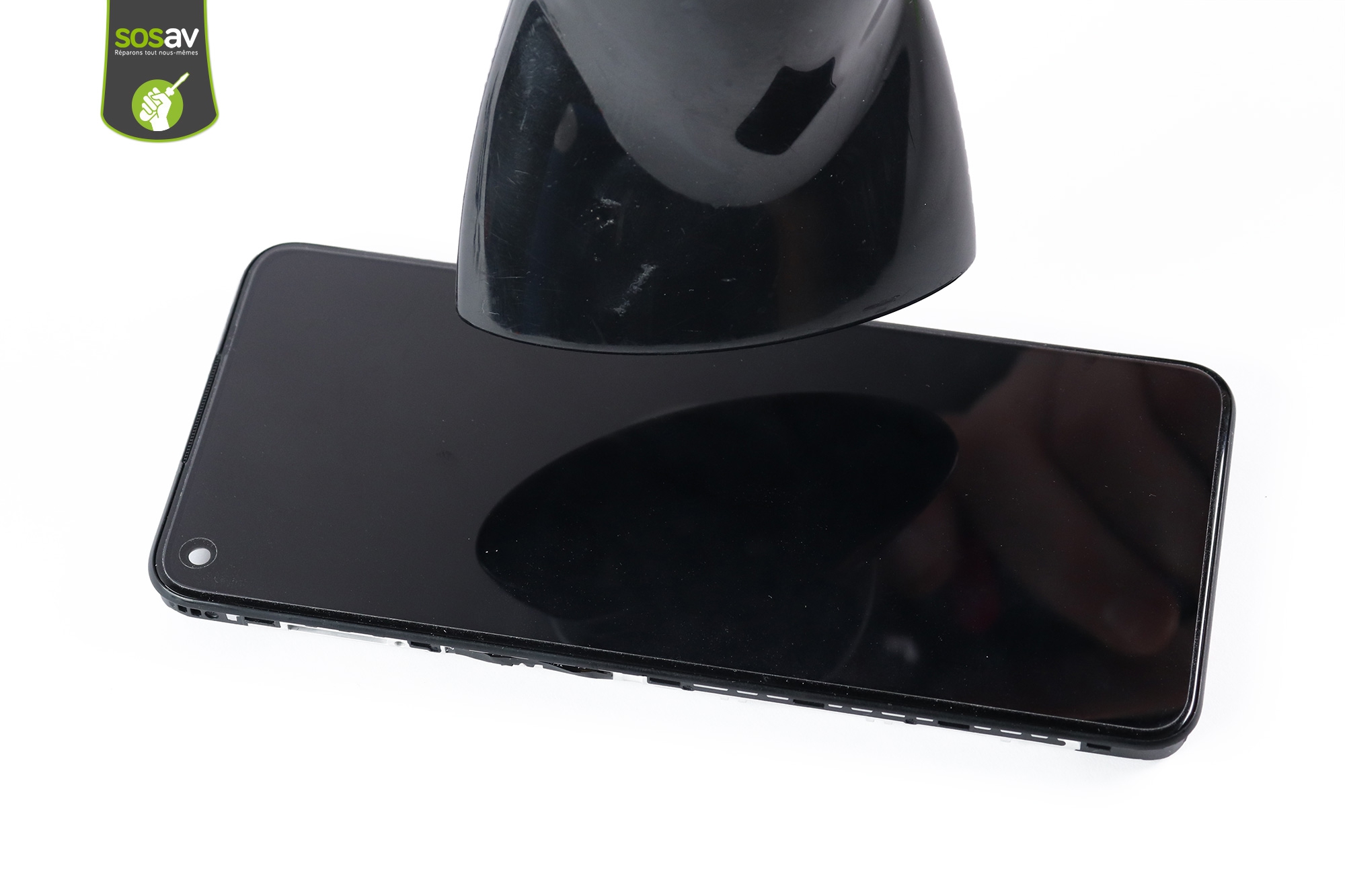

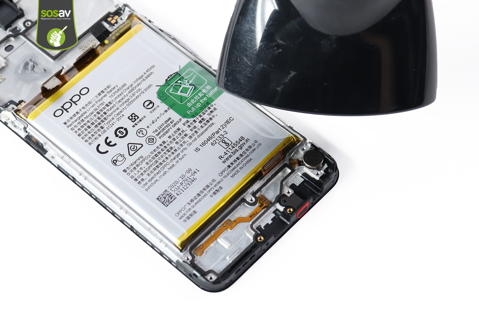

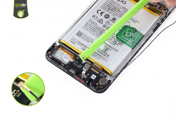

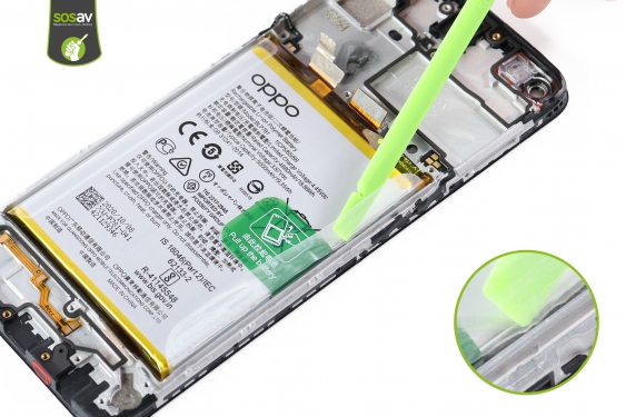

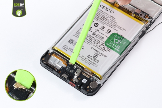

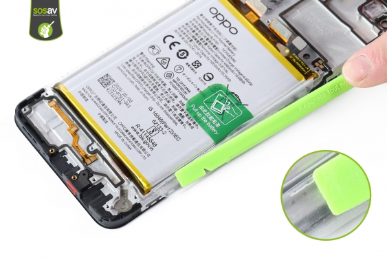

Chauffez 20 à 30 secondes la face avant opposée à la batterie pour ramollir la colle qui la retient.
ATTENTION à ne jamais chauffer la batterie directement !Décollez ensuite l'adhésif transparent qui recouvre le côté de la batterie.
Etape 39

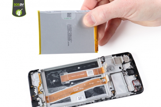

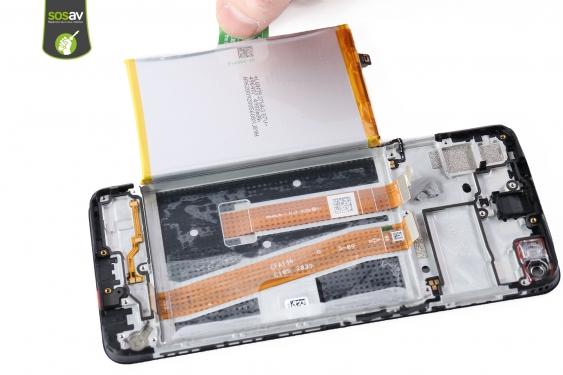

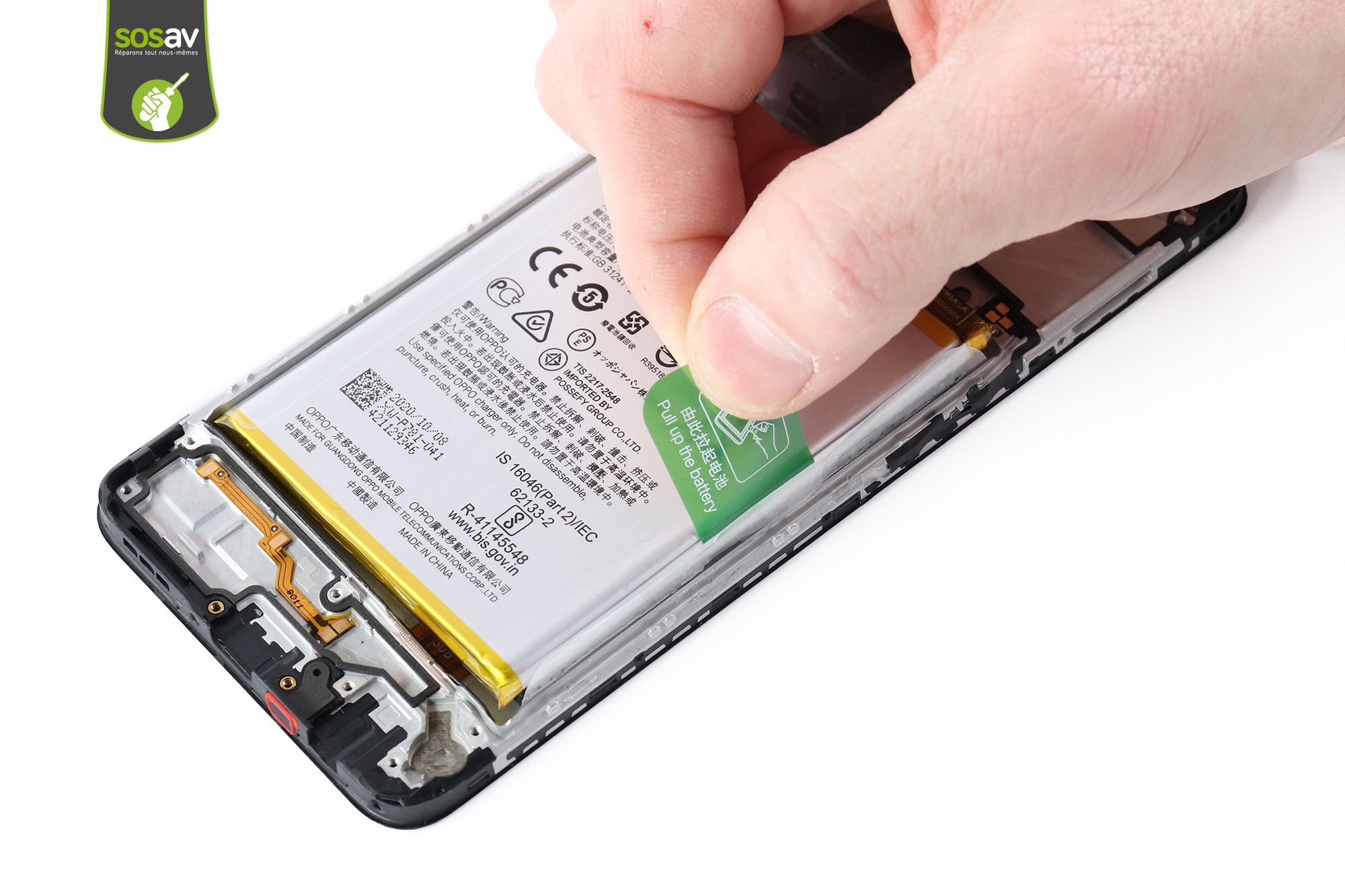

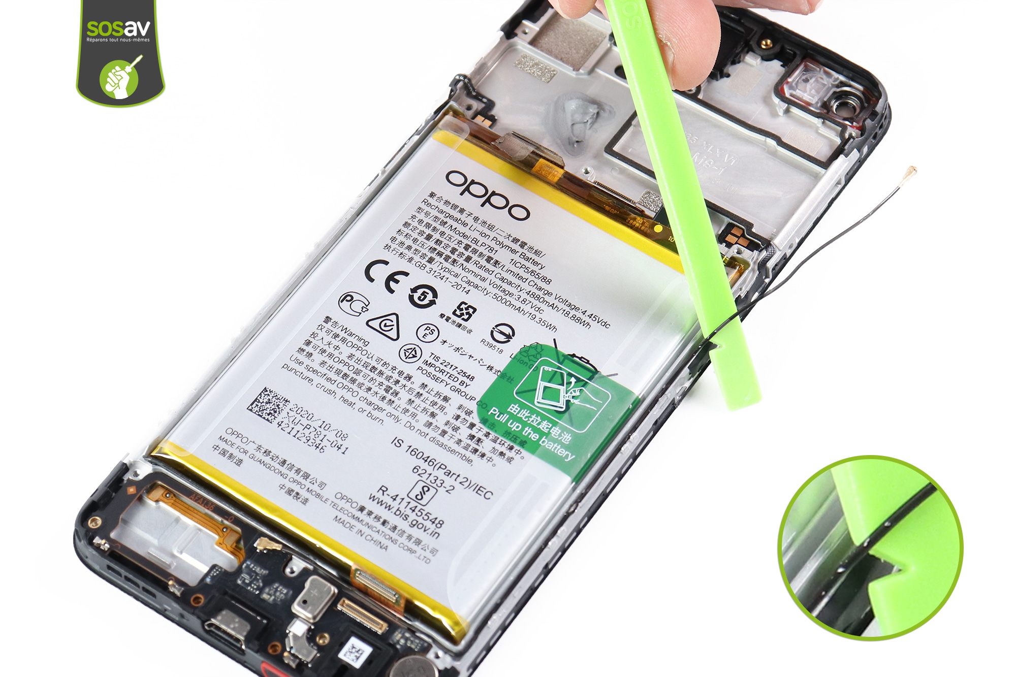

Saisissez la languette verte afin de soulever et sortir la batterie.
Attention à ne pas la plier ni la percer ! N'hésitez pas à chauffer de nouveau la face avant si une résistance se fait sentir.
Etape 40

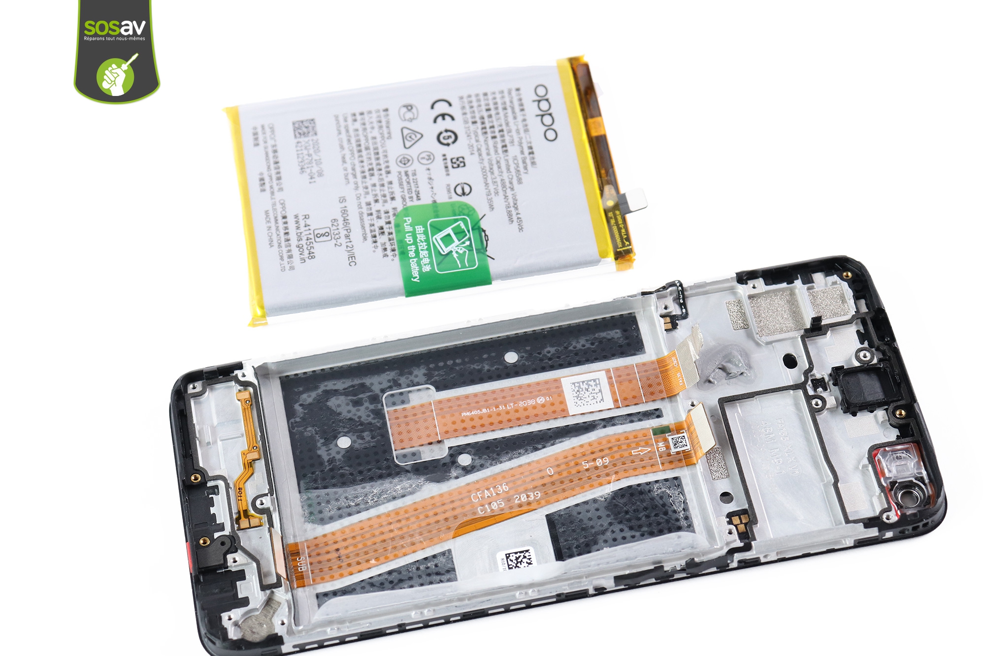

La batterie Oppo A72 est sortie.

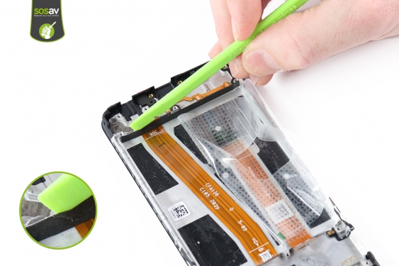

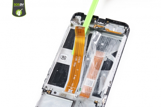

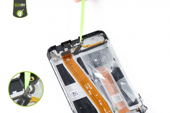

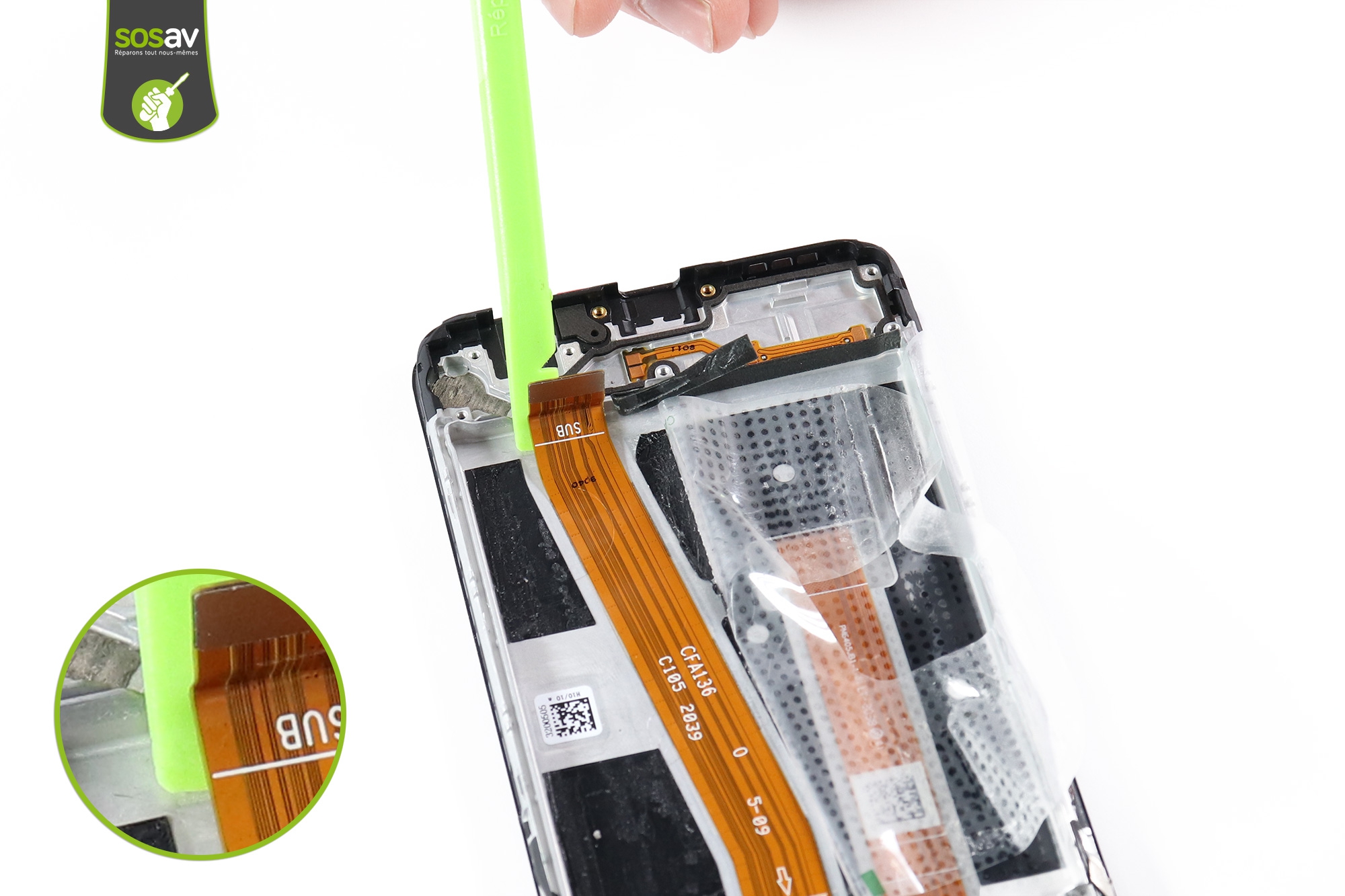

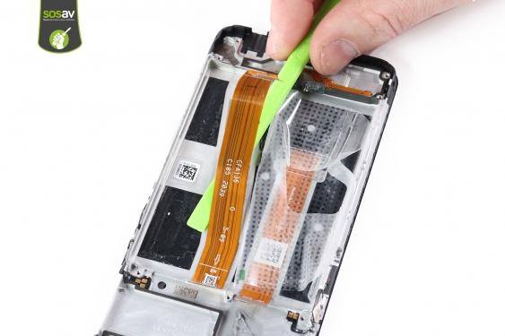

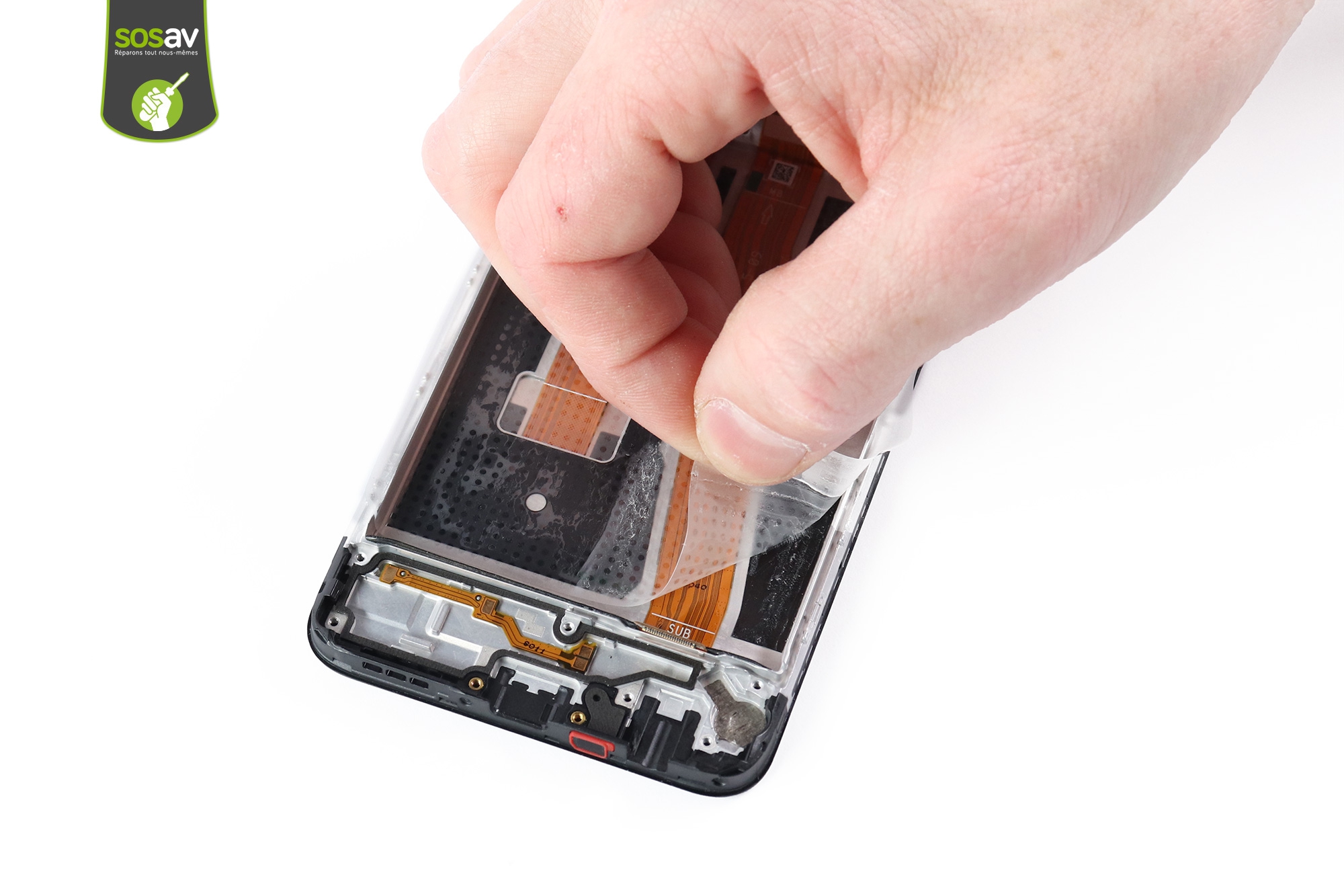

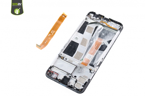

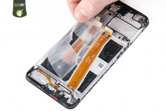

Reprenez la spatule en nylon pour décoller l'adhésif transparent qui recouvre la nappe liaison connecteur de charge.Décollez également l'adhésif noir sur le rebord de la nappe.
Etape 42
A présent, retirez doucement la nappe liaison connecteur de charge du châssis écran.
Etape 43
L'écran Oppo A72 est entièrement démonté.Suivez ce tuto gratuit pour le remplacer en cas d'écran cassé !
