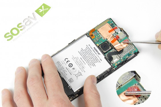

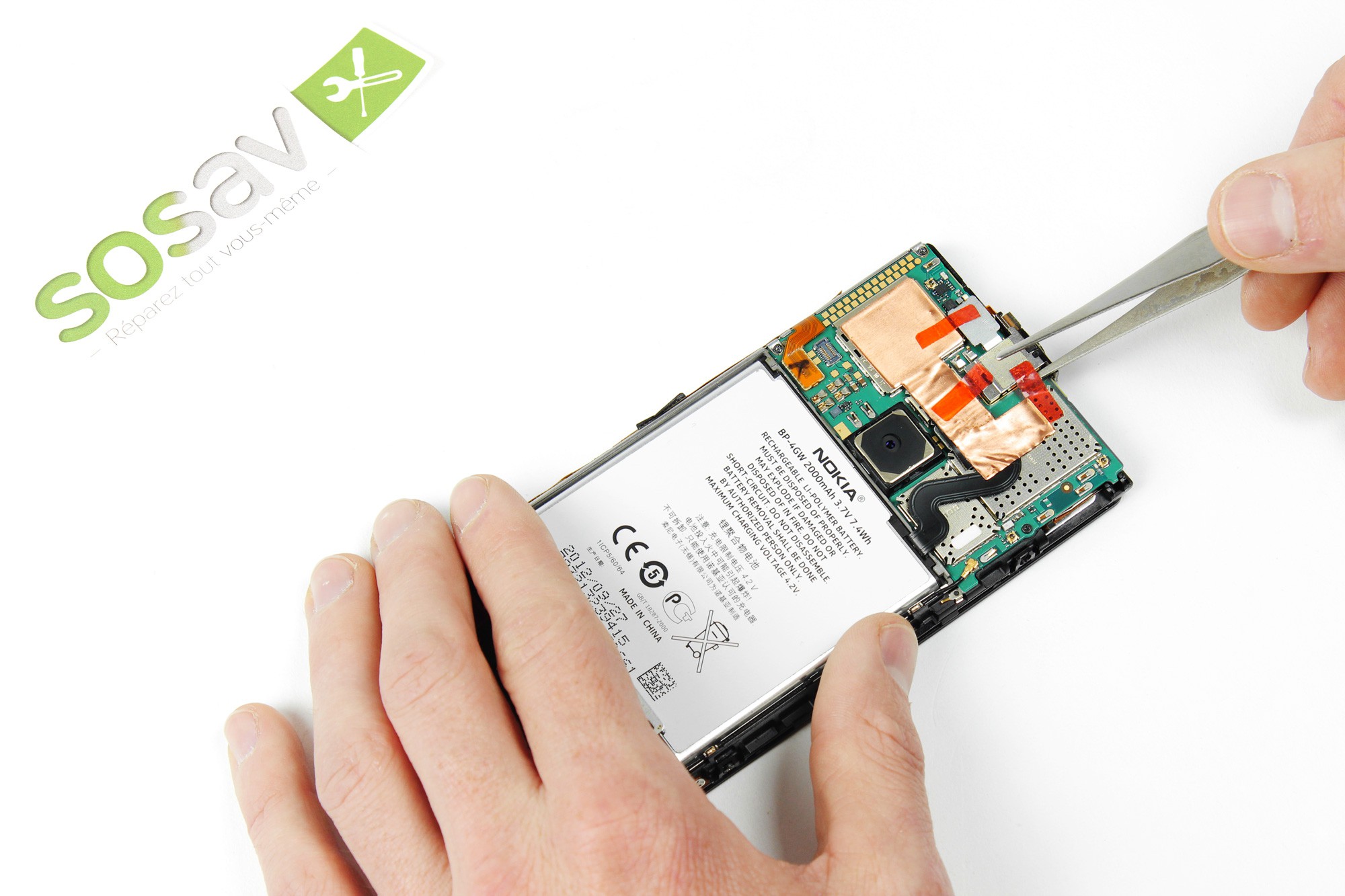

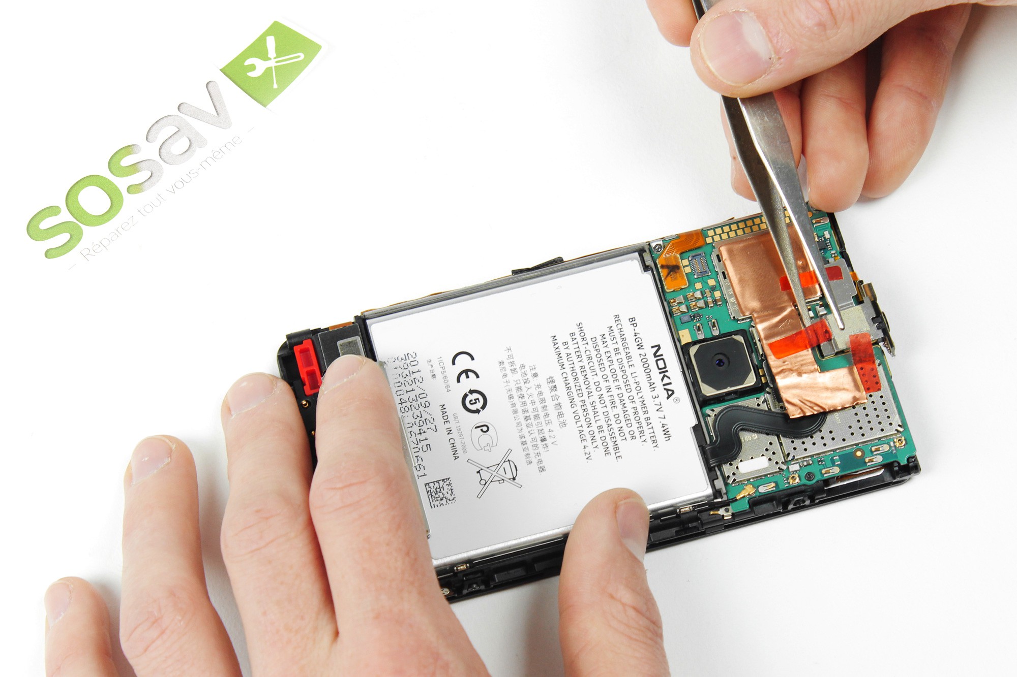

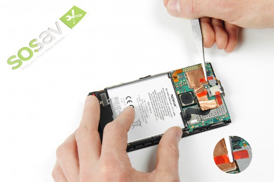

Munissez-vous d'une pince (incluse dans notre kit outils), puis décoller successivement les 3 autocollants rouges retenant la prise jack.

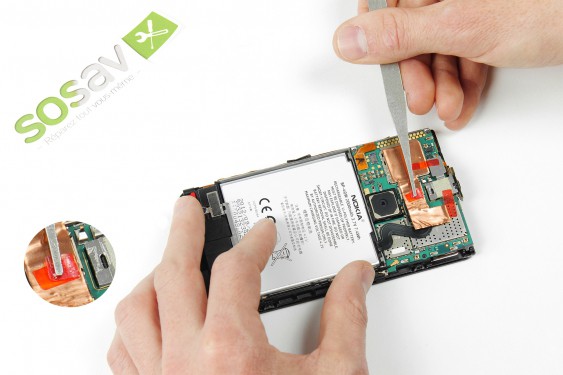

Saisissez, puis décollez le premier autocollant rouge retenant la prise jack.

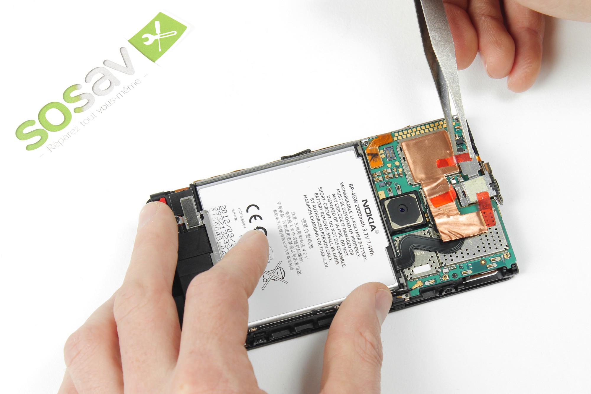

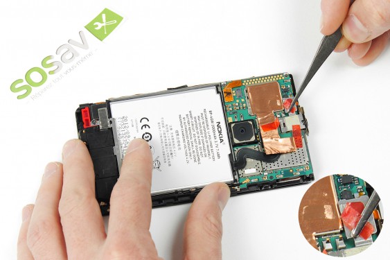

Décollez ensuite le second autocollant rouge retenant la prise jack.

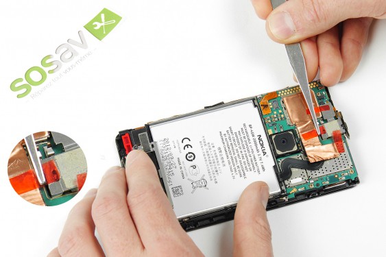

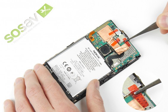

Puis pour finir, décollez le dernier autocollant rouge retenant la prise jack.

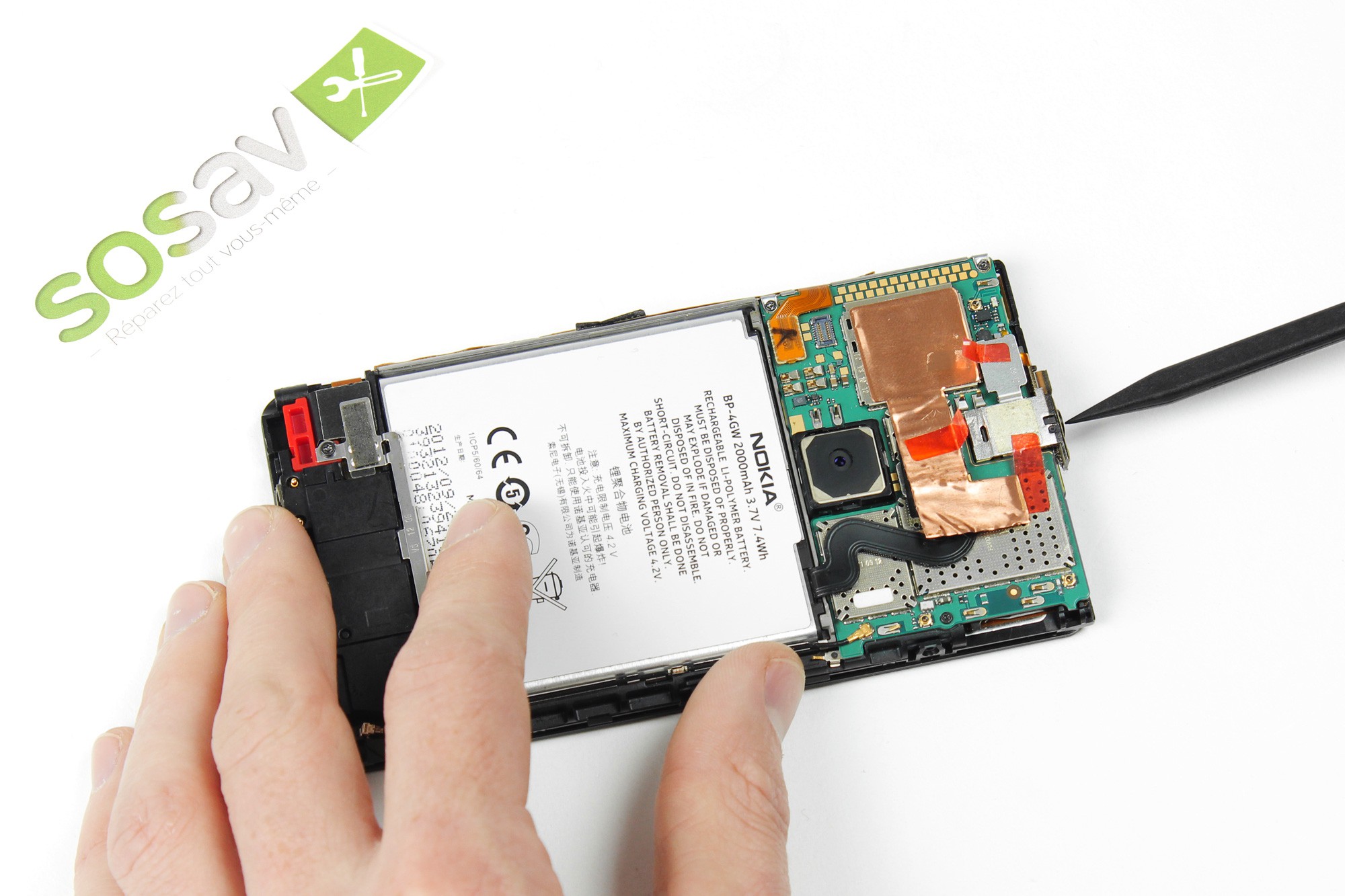

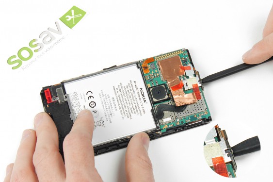

A présent, introduisez la pointe de la spatule en nylon, à l'interieur de la prise jack.

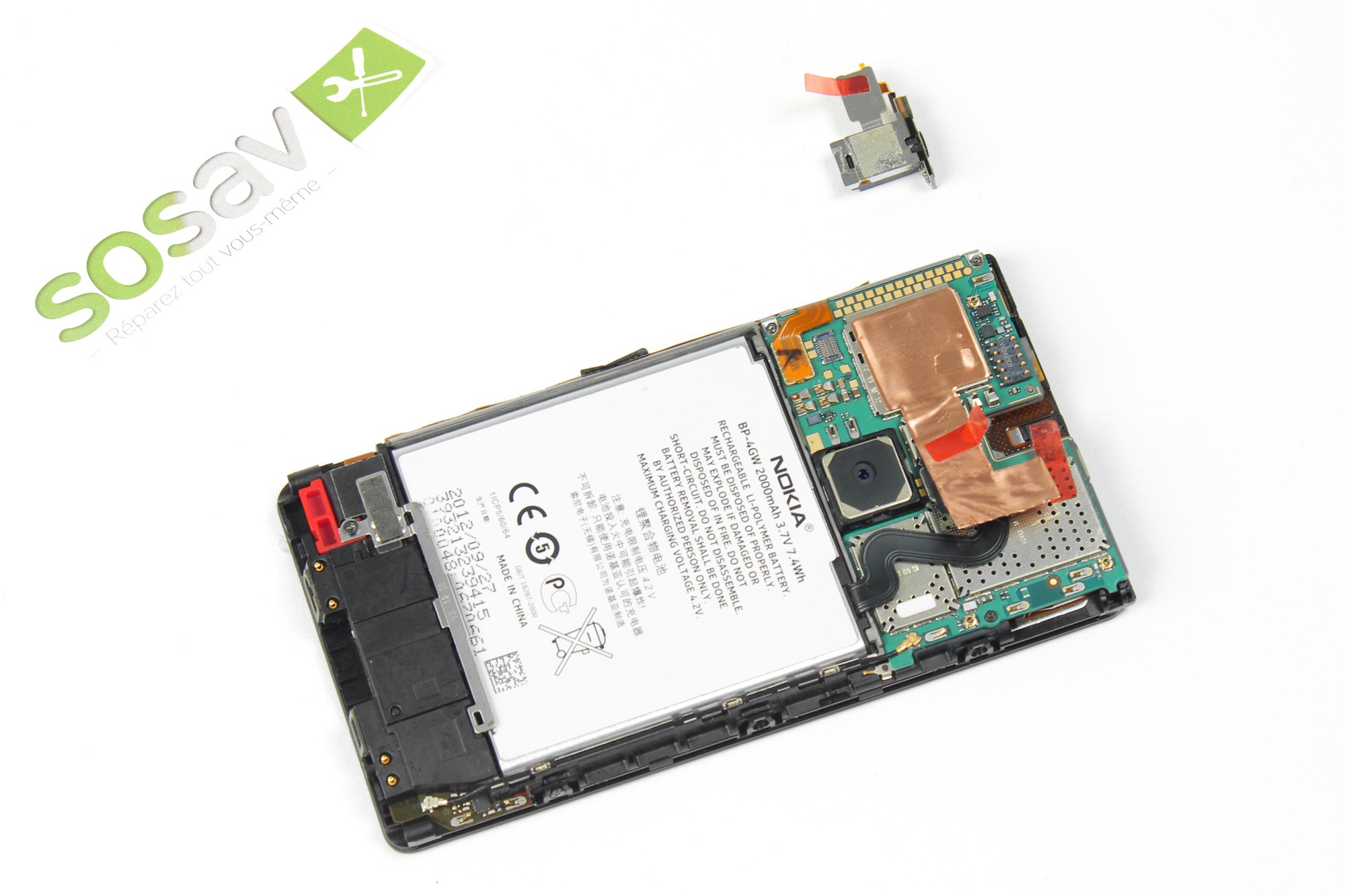

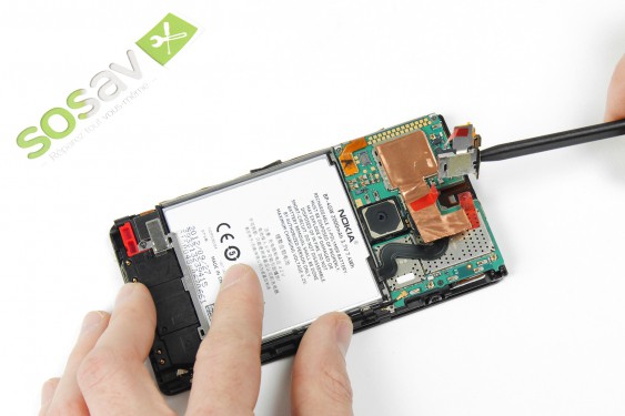

Puis soulevez délicatement l'ensemble nappe / prise jack, afin de l'extraire du Lumia 920.
La prise jack de votre Nokia Lumia 920 est désormais démontée.
En cas de besoin vous pouvez procéder au remplacement de celle-ci par une pièce neuve.
