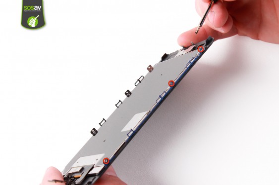

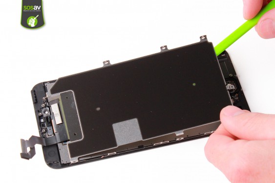

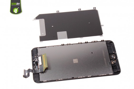

Avant de poursuivre, pensez à déconnecter la batterie afin d'éviter les éventuels courts-circuits. Si besoin, suivez notre tuto de démontage de la batterie iPhone 6S Plus..

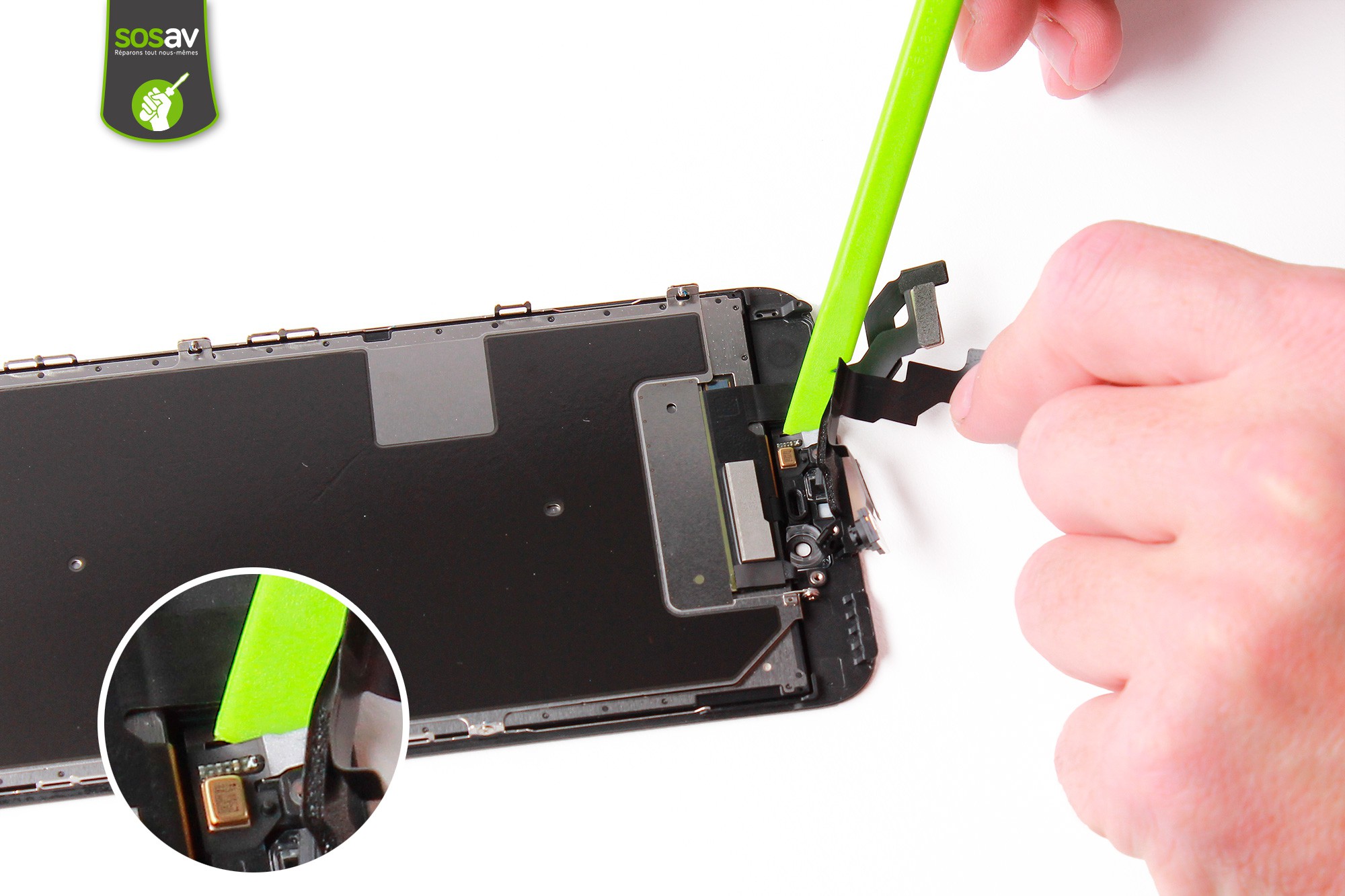

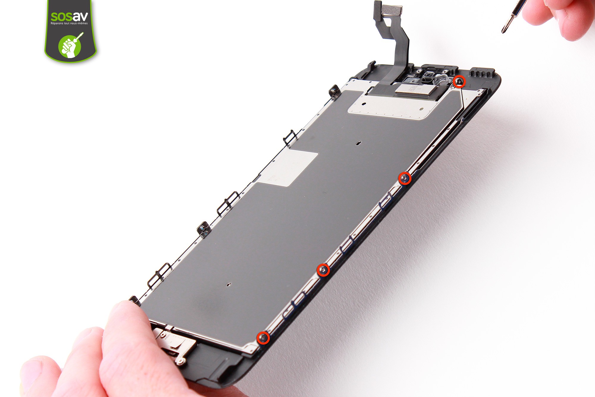

- La caméra avant
- Le haut-parleur interne
- Le capteur de proximité et de luminosité
- L'écran tactile/écran LCD

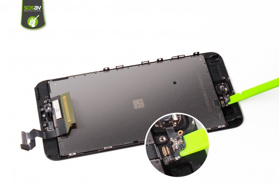

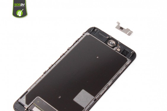

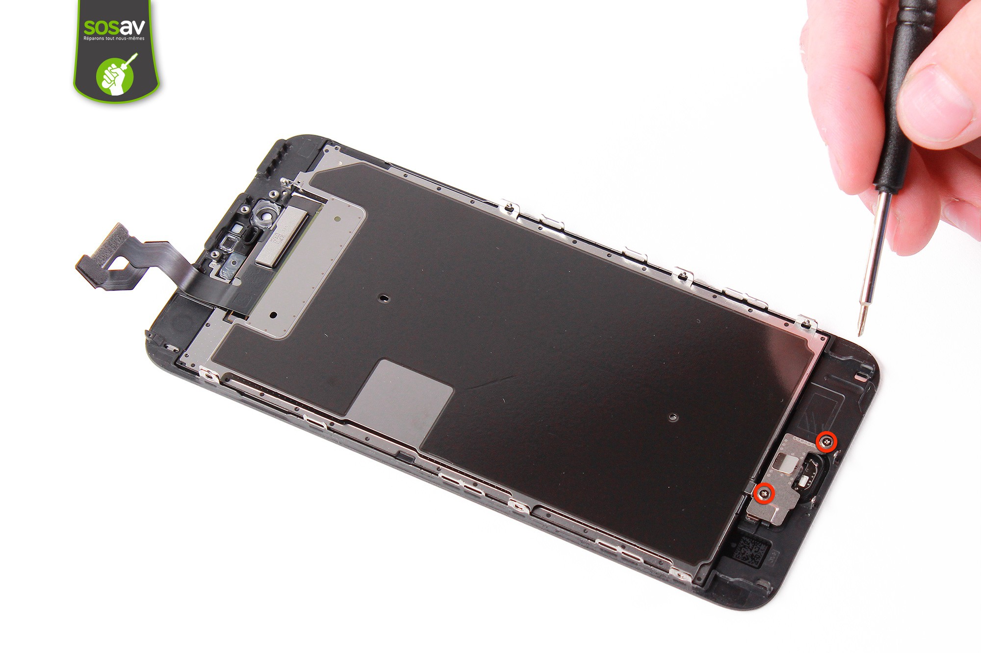

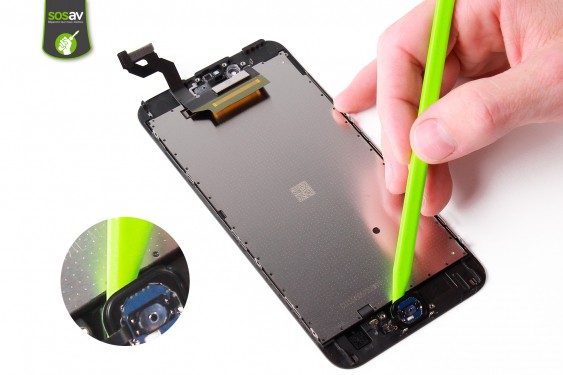

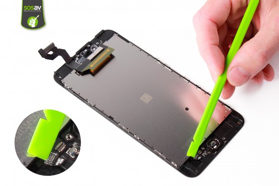

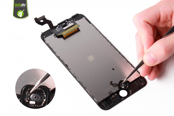

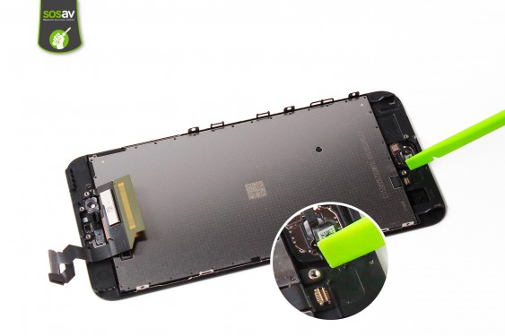

Attention, la nappe du bouton home est très fine, effectuez donc cette opération avec la plus grande précaution.
Veillez à bien remonter votre nappe "Touch ID" d'origine, auquel cas, pour des raisons de sécurité, la fonctionnalité "Touch ID" (lecture d'empreinte) ne fonctionnera plus.
