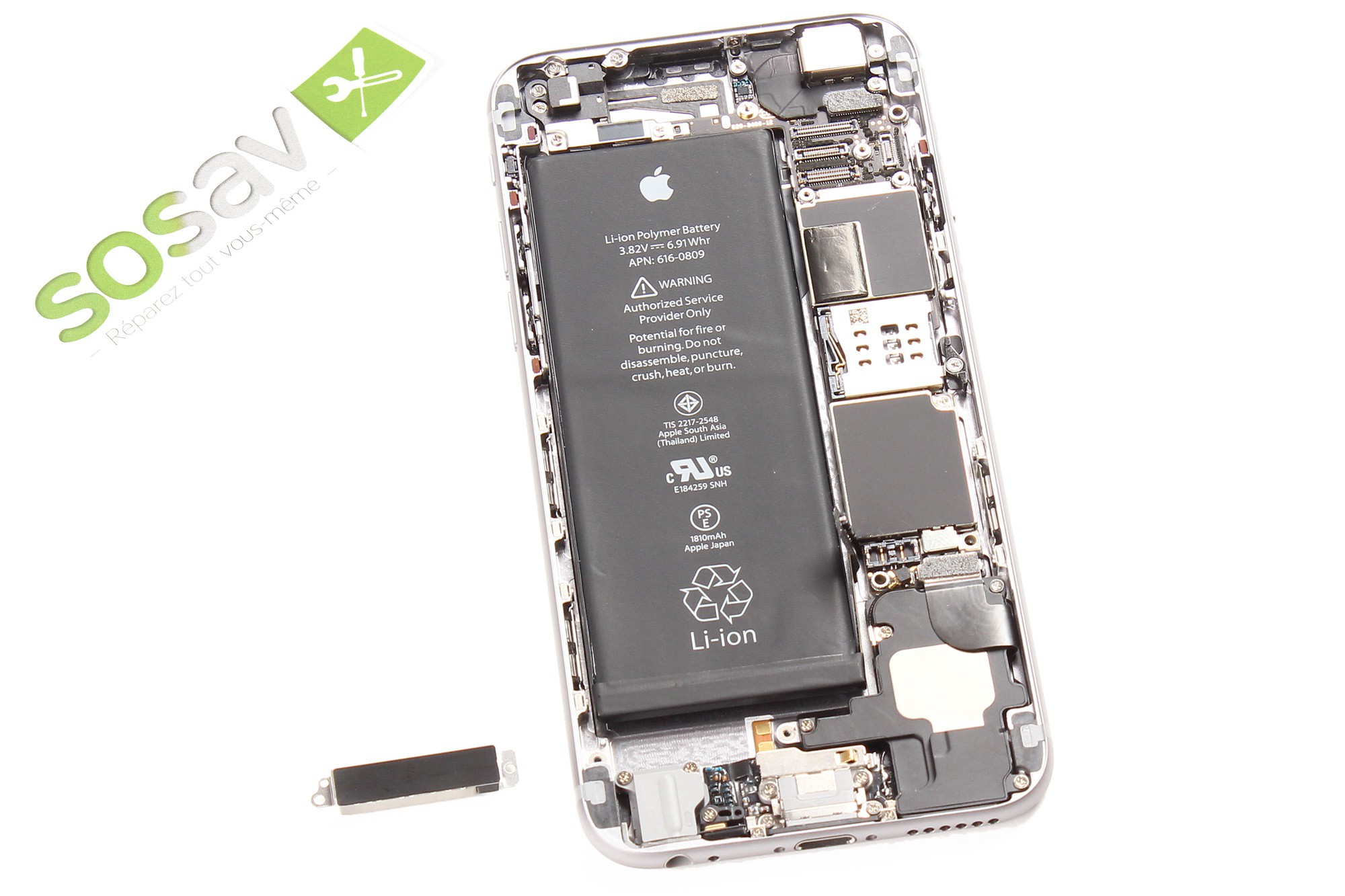

Pour ce guide, nous vous conseillons de débrancher la batterie par mesure de sécurité. Cependant nul besoin de la démonter complètement.
A l'aide du tournevis cruciforme, dévissez les deux vis entourées en rouge.
Ces vis servent à maintenir le vibreur au châssis du téléphone.
Vous pouvez ensuite saisir puis procéder au retrait du vibreur en vous servant de la pince.
Le vibreur de votre iPhone 6 est désormais démonté.
