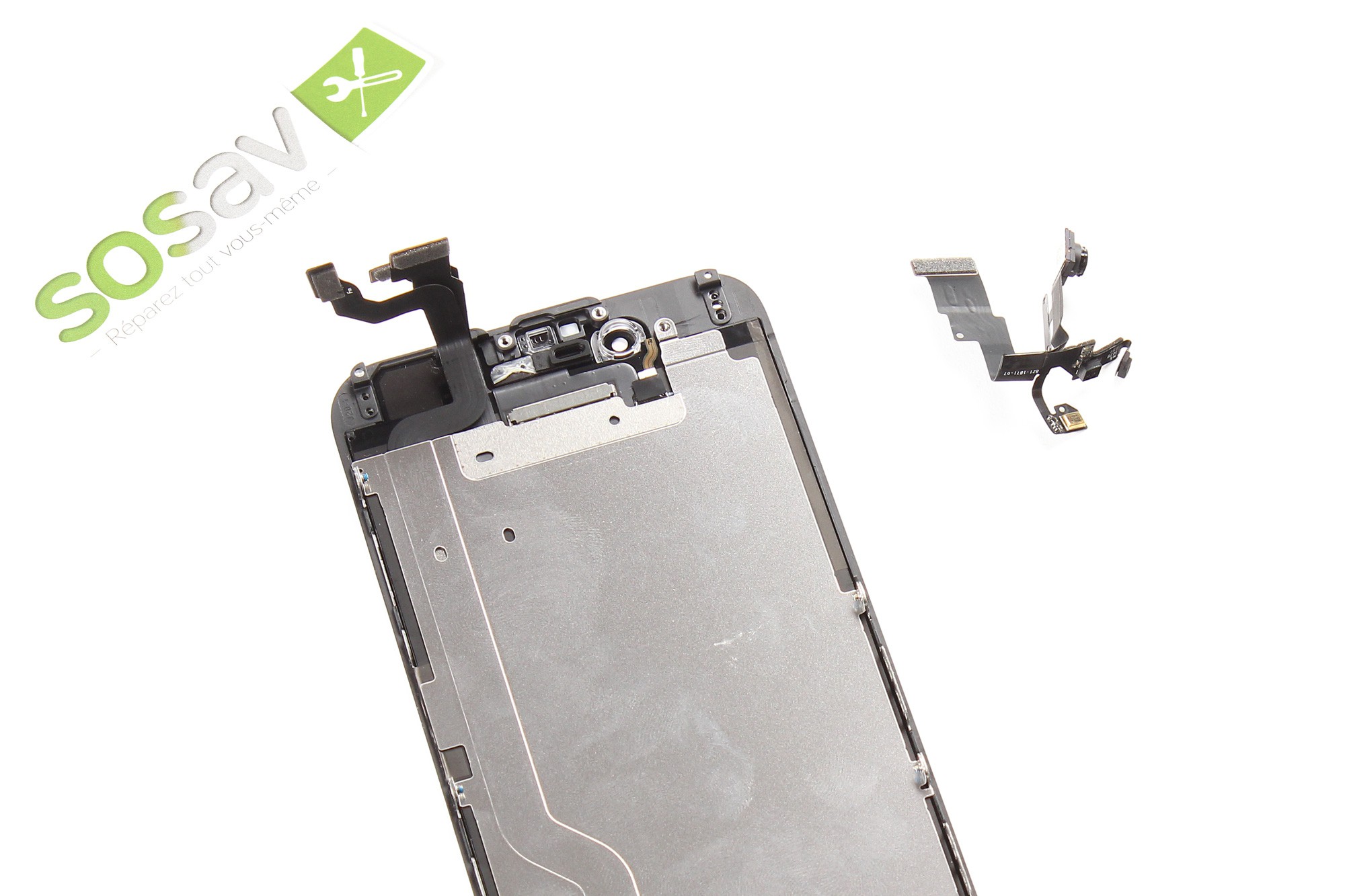

Reprenez la spatule en nylon puis décollez délicatement la première partie de la nappe caméra.
Saisissez ensuite la nappe puis décalez-la doucement vers l'avant mais sans la retirer du téléphone.
Utilisez la spatule en nylon afin de décoller délicatement la partie de la nappe comprenant le micro, celle-ci est toujours collé à l'écran de l'iPhone 6.
Vous pouvez ensuite saisir, puis procéder au retrait de la nappe caméra de l'iPhone 6.
La nappe caméra avant/capteur de proximité et de luminosité/haut-parleur interne de l'iPhone 6 est désormais démontée.
