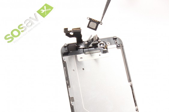

A l'aide de la pince, saisissez puis retirez l'élement métallique d'appui du haut-parleur interne (haut-parleur d'écoute).

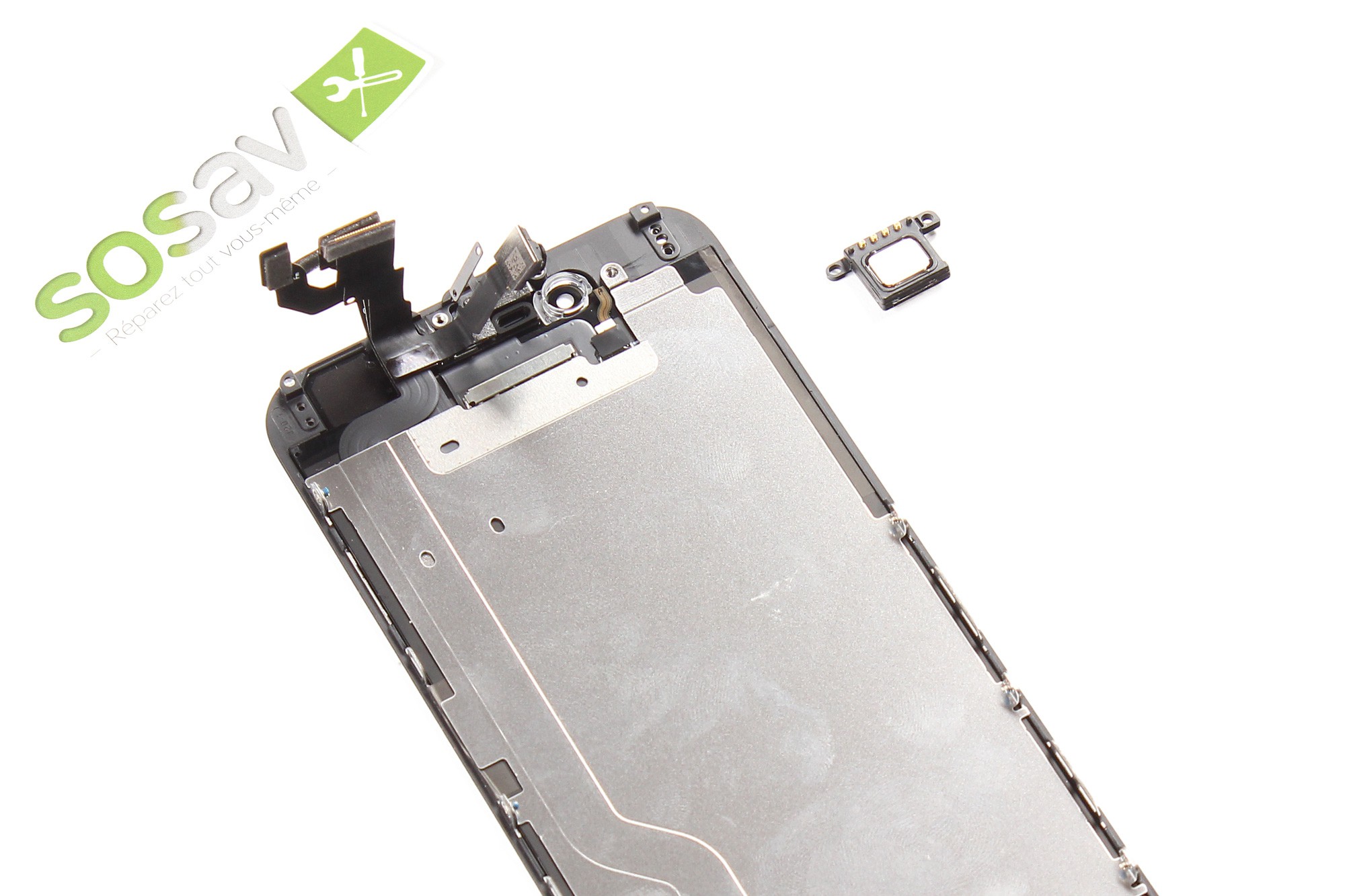

A l'aide d'une spatule en nylon, faites délicatement levier afin de déloger la caméra avant de son logement.
Prenez à nouveau la pince pour saisir délicatement le haut-parleur interne (haut-parleur d'écoute) puis procédez à son retrait.
Le haut-parleur interne (haut-parleur d'écoute) de votre iPhone 6 est désormais démonté.
