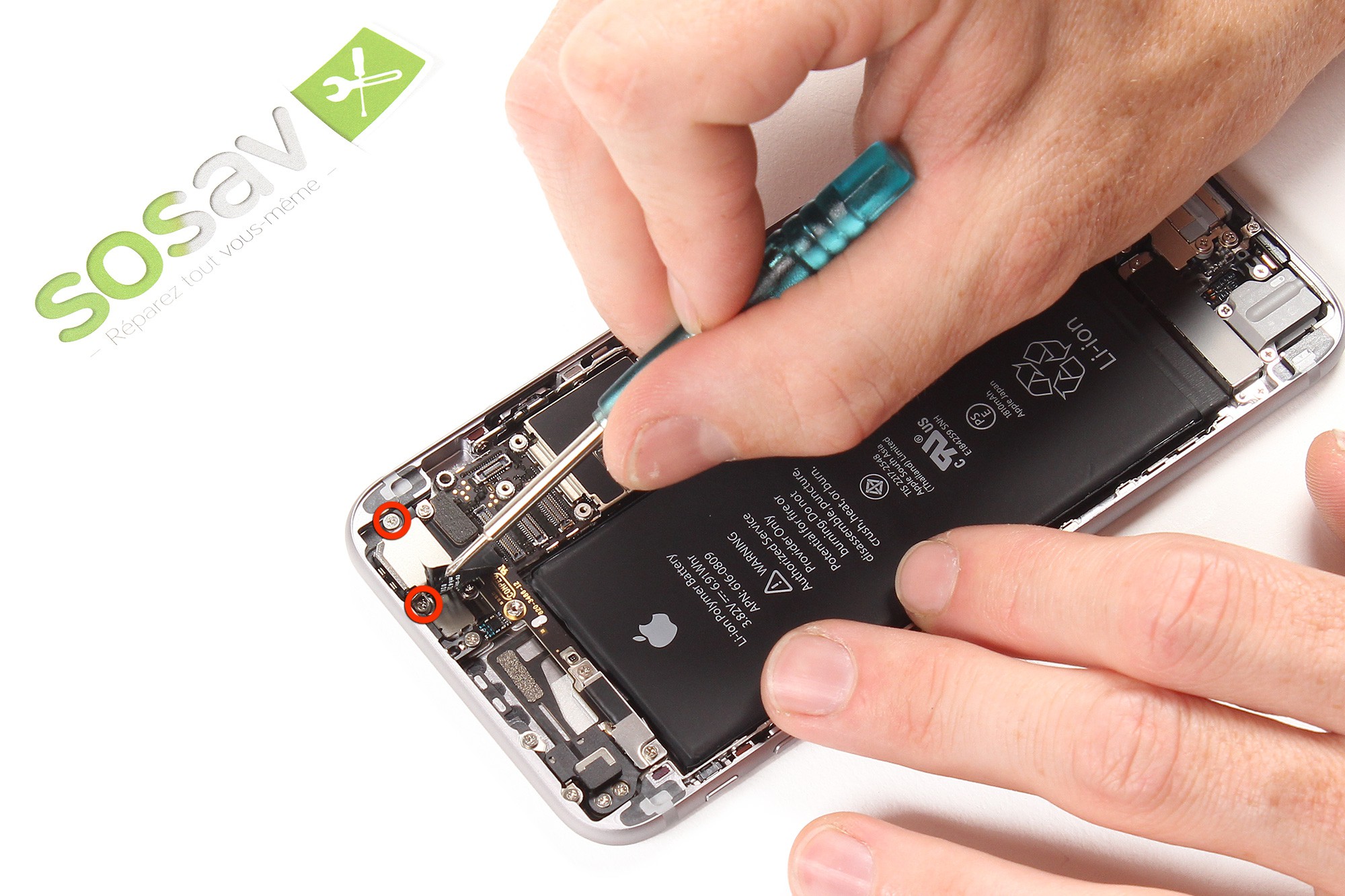

Reprenez le tournevis cruciforme puis dévissez les deux vis entourées en rouge.
Ces vis servent à maintenir le cache des 2 connecteurs suivant :
- connecteur de la batterie,
- connecteur de l'ensemble prise jack/haut-parleur externe/connecteur lightning/microphone.
Saisissez ensuite le cache des connecteurs à l'aide de la pince puis procédez à son retrait.

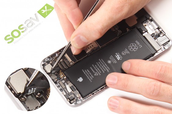

Réutilisez la spatule en nylon et faites délicatement levier afin de déconnecter la nappe de la batterie.
Pour ce guide, nous vous conseillons de débrancher la batterie par mesure de sécurité. Cependant nul besoin de la démonter complètement.

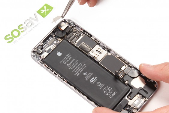

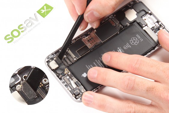

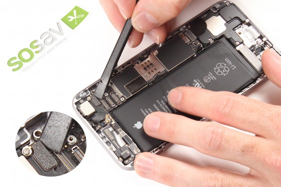

A l'aide d'une pince, saisissez puis retirez délicatement l'autocollant noir comme indiqué sur les photos.
Cet autocollant est localisé à gauche de la caméra arrière.

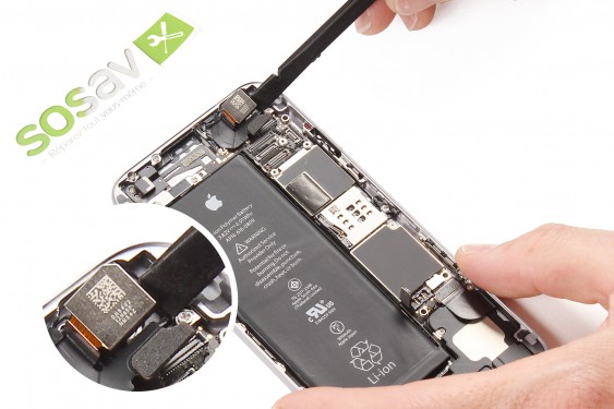

Utilisez ensuite la spatule en nylon afin de déconnecter la caméra arrière comme indiqué sur les photos 3 et 4 de cette étape.

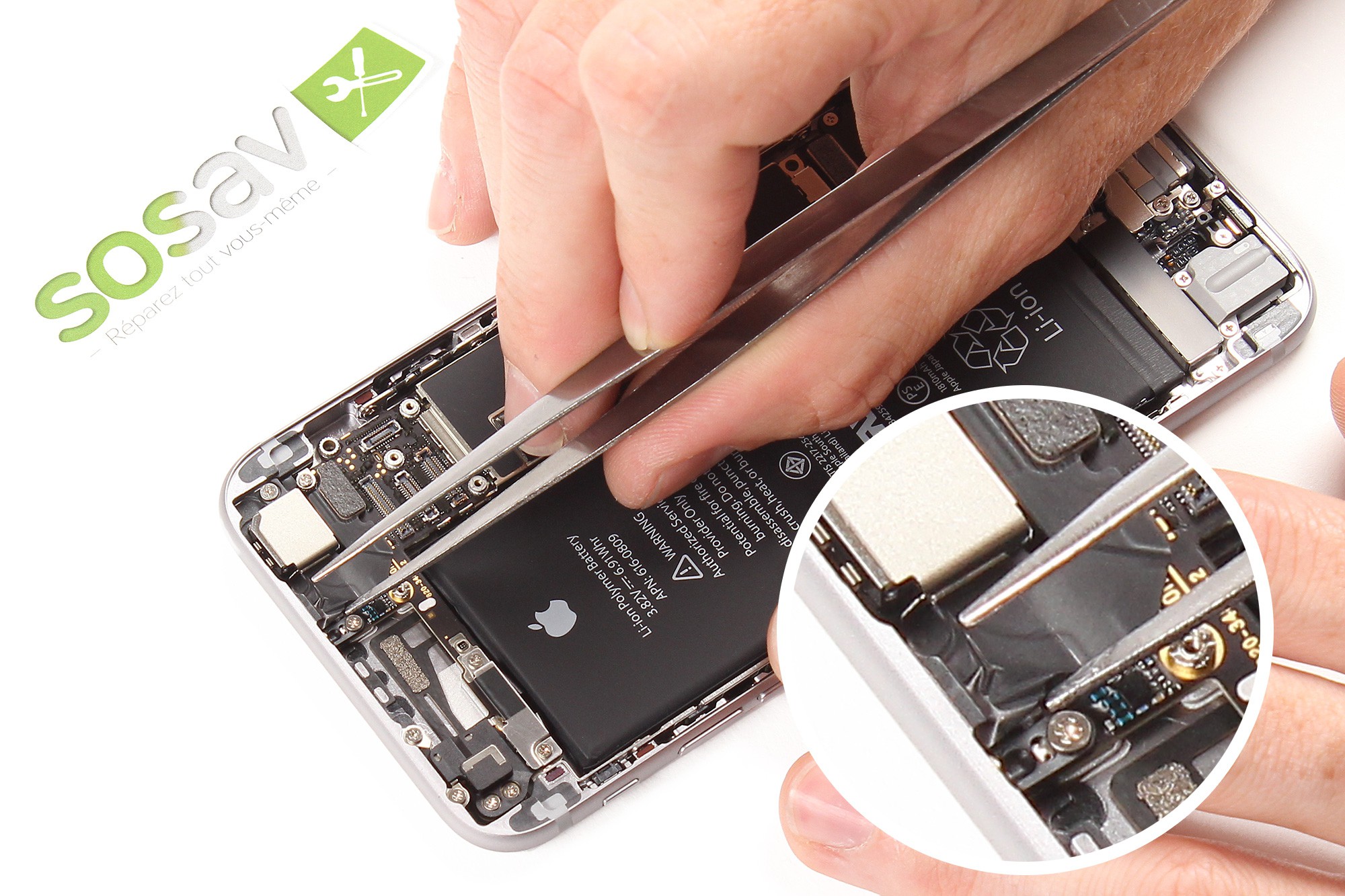

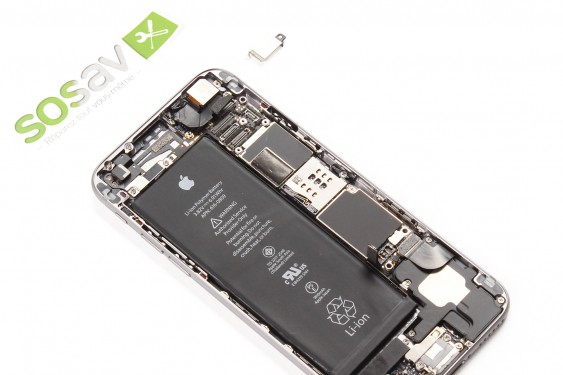

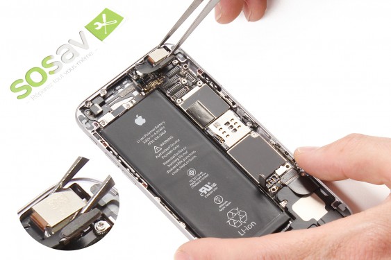

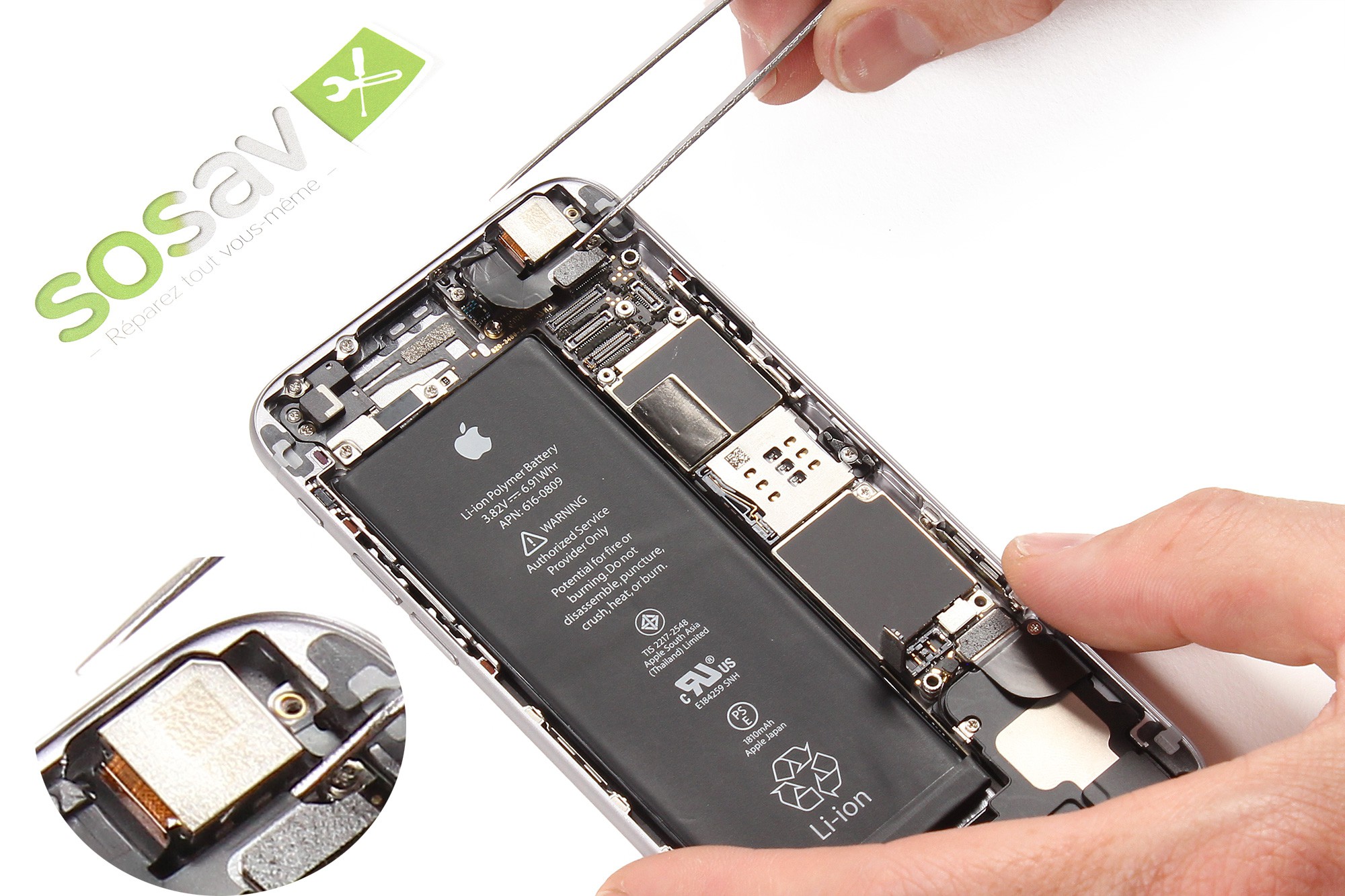

Prenez à nouveau le tournevis cruciforme pour dévisser les deux vis entourées en rouge.
Ces vis permettent de maintenir la caméra arrière sur le châssis de l'iPhone.
Réutilisez la pince afin de saisir l'élément d'appui métallique de la caméra arrière puis procédez à son retrait.

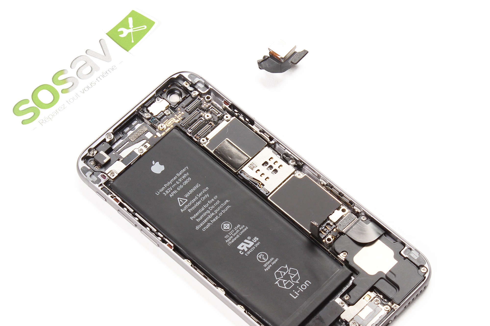

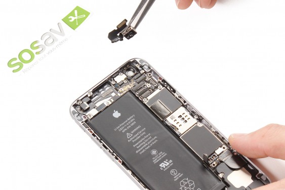

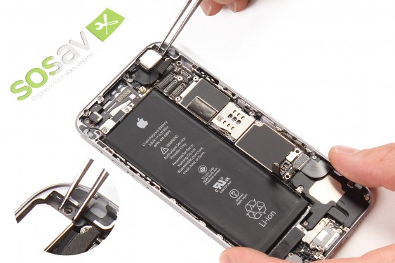

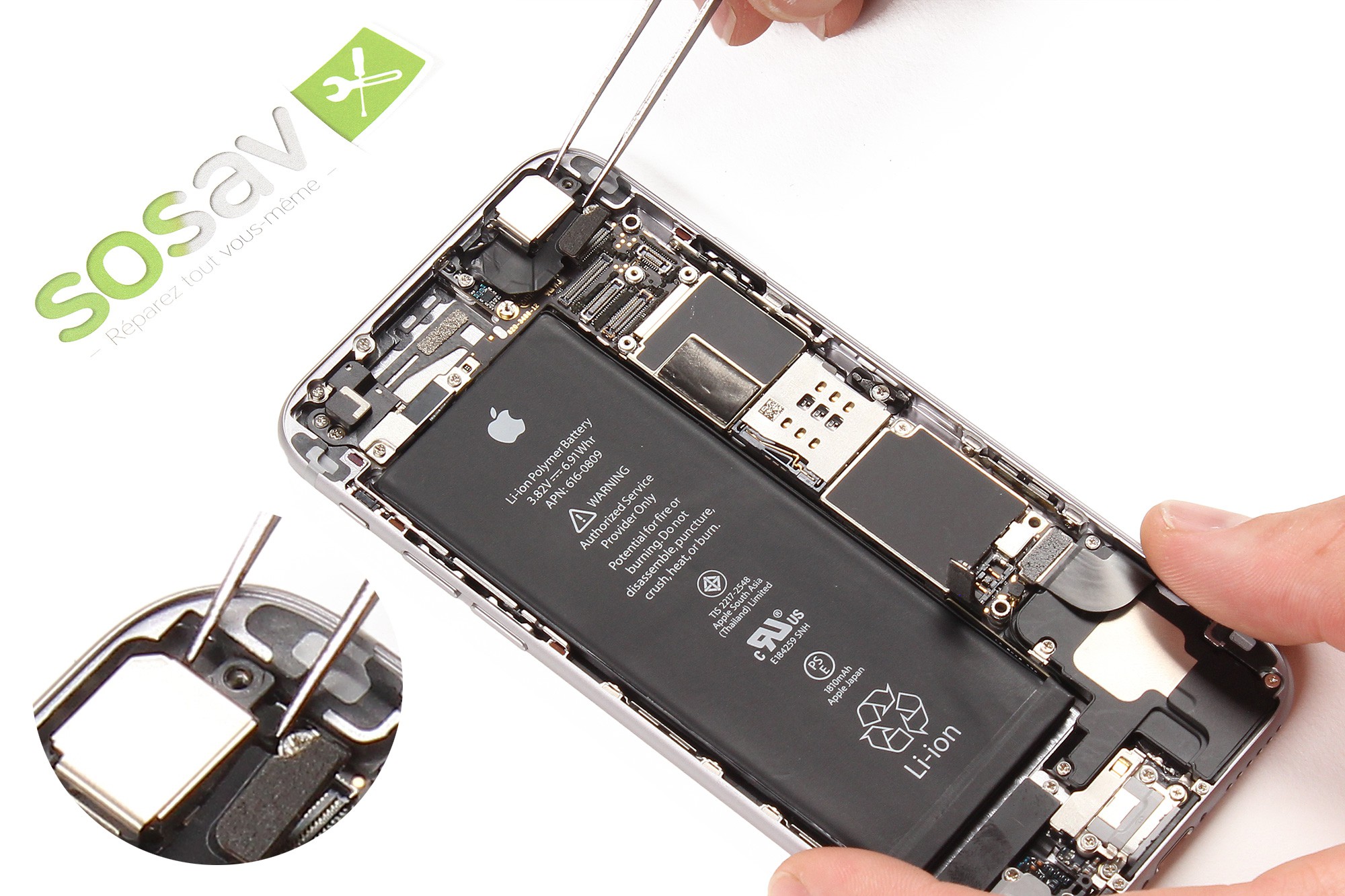

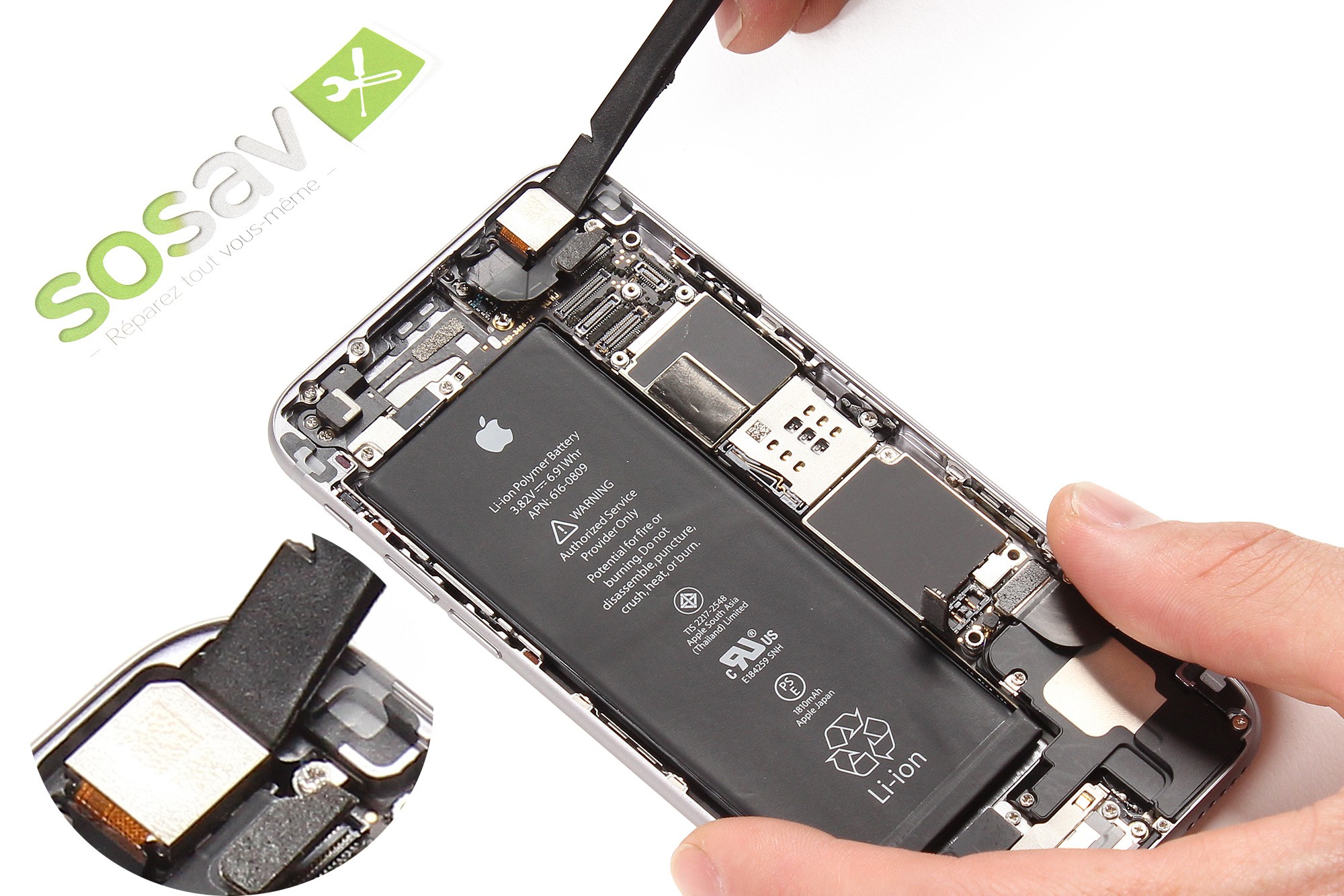

Reprenez la spatule en nylon, puis faites délicatement levier afin de déclipser la caméra arrière de son logement.
Avec la pince, vous pouvez désormais saisir puis retirer la caméra arrière.
La caméra arrière de votre iPhone 6 est désormais démontée.
