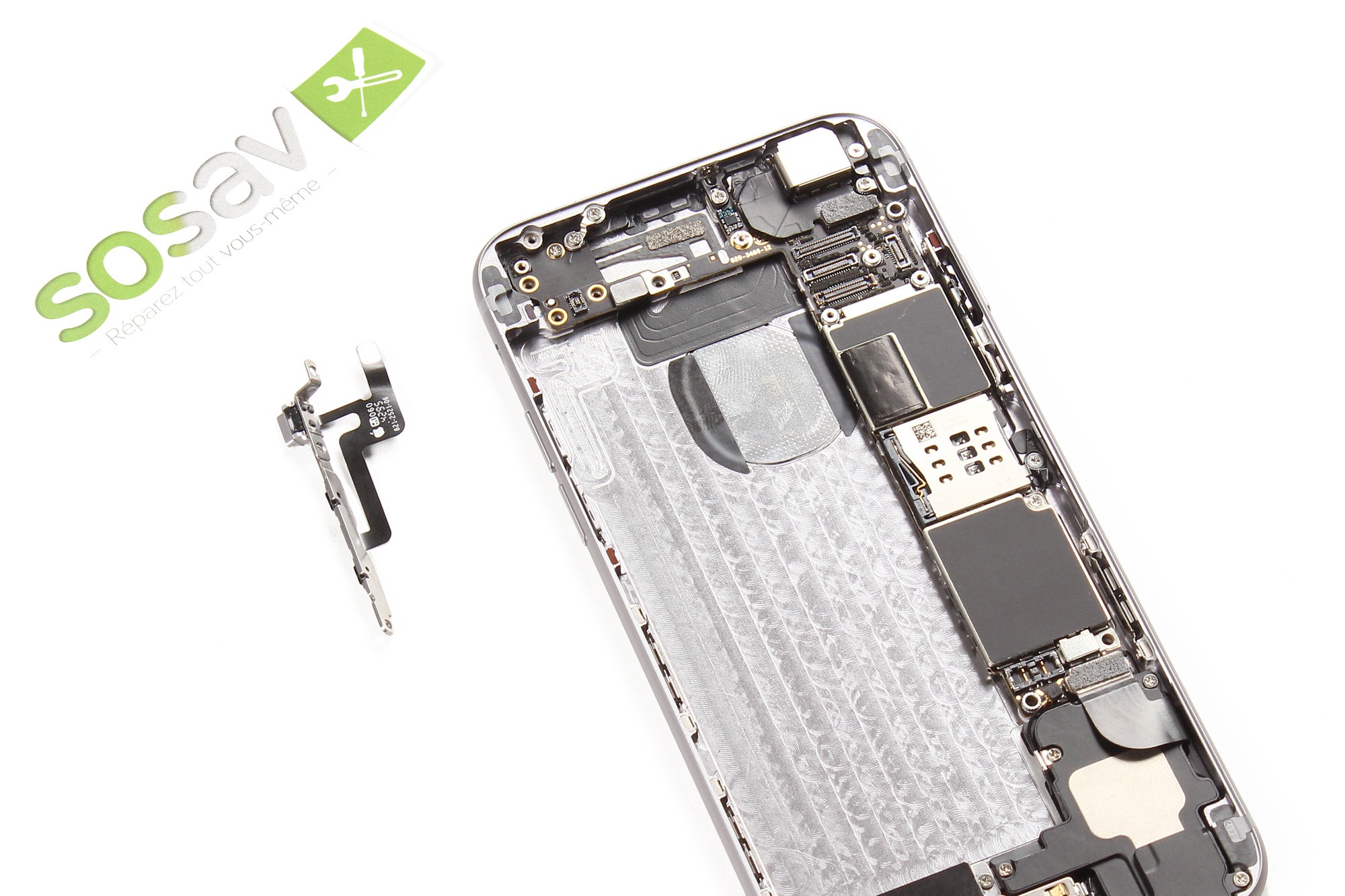

Avec le tournevis cruciforme, dévissez les deux vis entourées en rouge.
Ces vis servent à maintenir un élément métallique de maintien.
Conservez le tournevis cruciforme pour dévisser les quatre vis entourées en rouge.
Ces vis servent à maintenir l'antenne WiFi.
Procédez ensuite à son retrait avec l'aide d'une pince.
Toujours avec le tournevis cruciforme, dévissez les trois vis entourées en rouge.
Ces vis servent à maintenir la nappe des boutons de volume.
Reprenez la spatule en nylon puis déconnectez ensuite la nappe des boutons de volume/bouton vibreur.
Utilisez la spatule en nylon afin de décoller délicatement la nappe des boutons volume/vibreur.
Prenez ensuite une pince afin de retirer la nappe des boutons volume et vibreur.
La nappe des boutons de volume et vibreur est désormais démontée.
