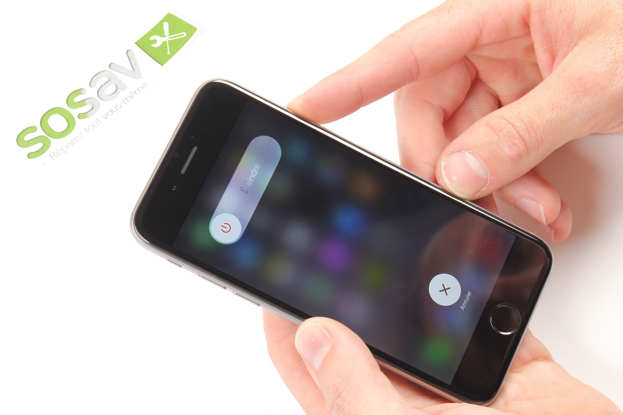

Avant de procéder au démontage du bouton de volume superieur de votre iPhone 6, il est nécessaire pour des raisons évidentes de sécurité de l'éteindre.
Pour cela, maintenez le bouton marche/arrêt (bouton power) localisé en haut du téléphone durant 6 secondes.
Glissez ensuite le doigt vers la droite sur le bouton "Éteindre" qui apparaît en rouge.

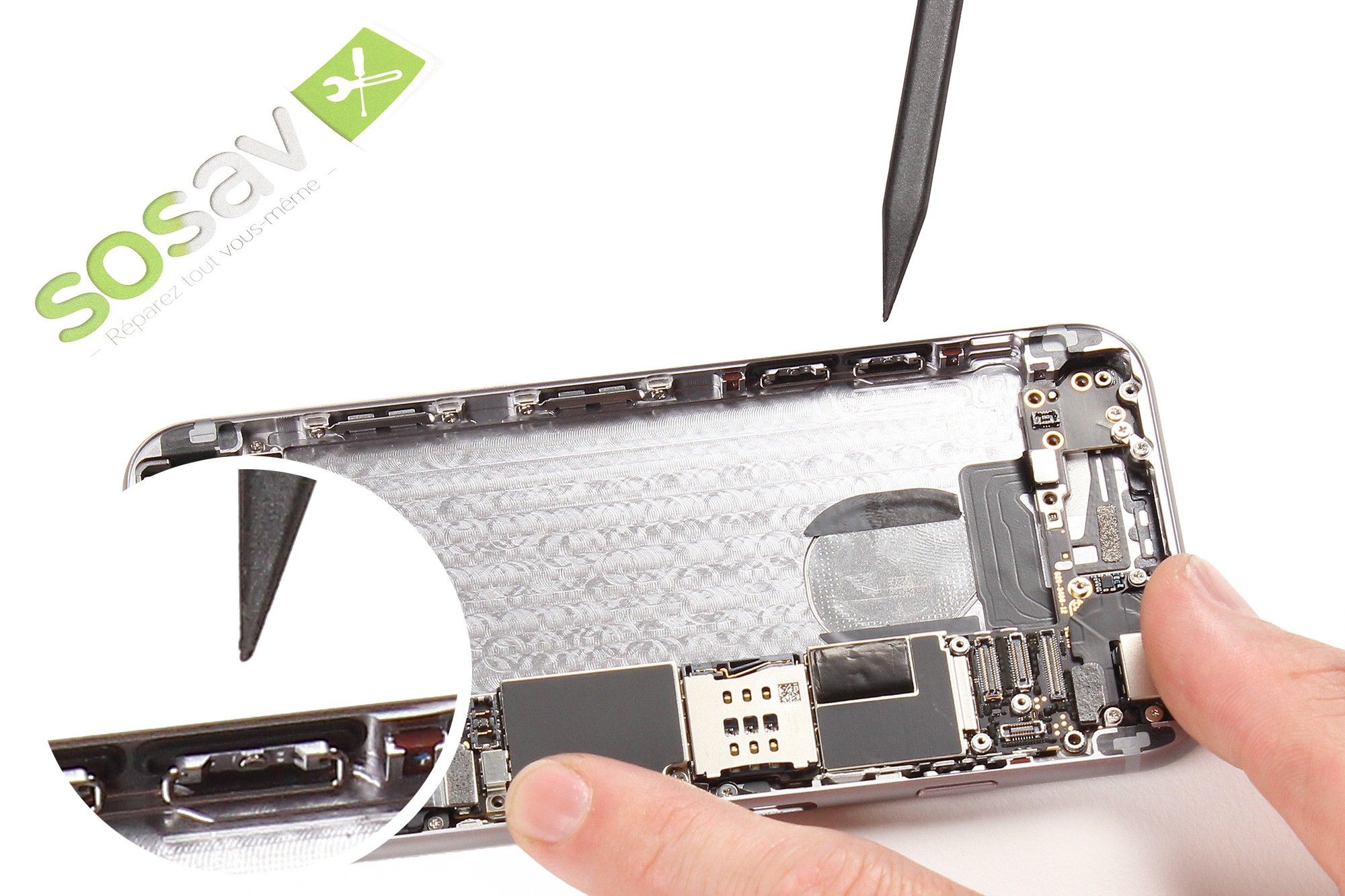

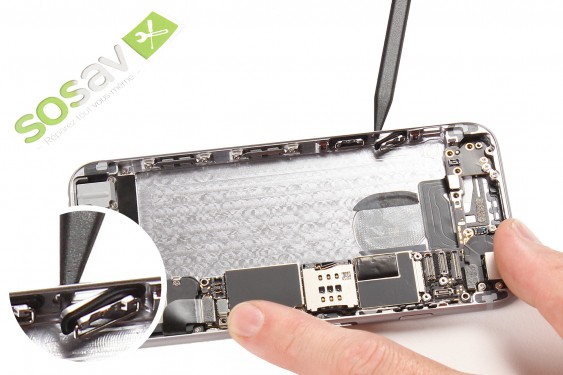

A l'aide d'une spatule en nylon, procédez à l'extraction du bouton de volume + (superieur).

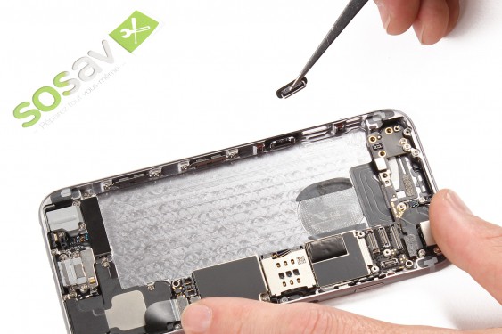

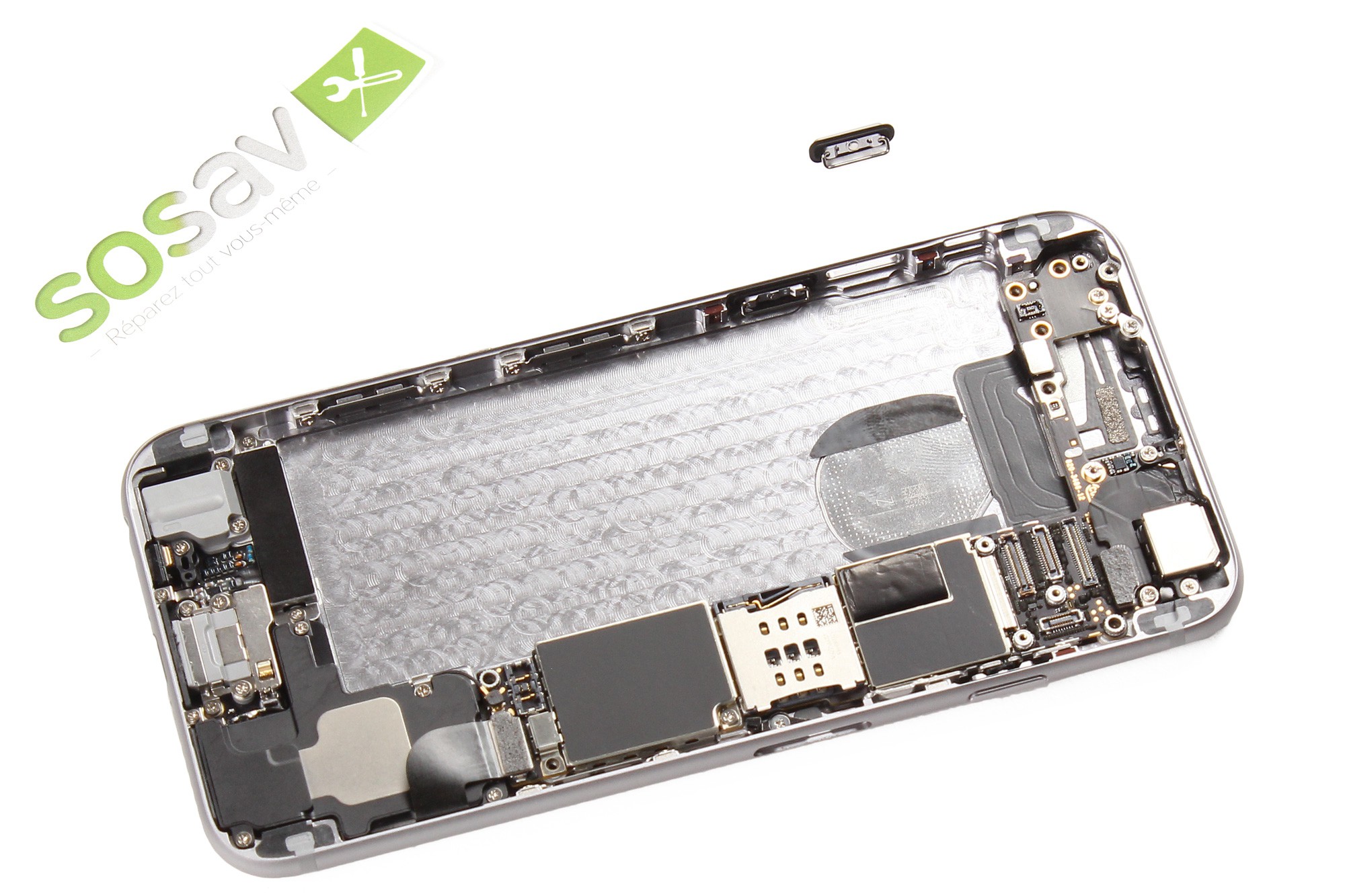

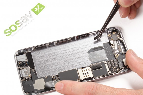

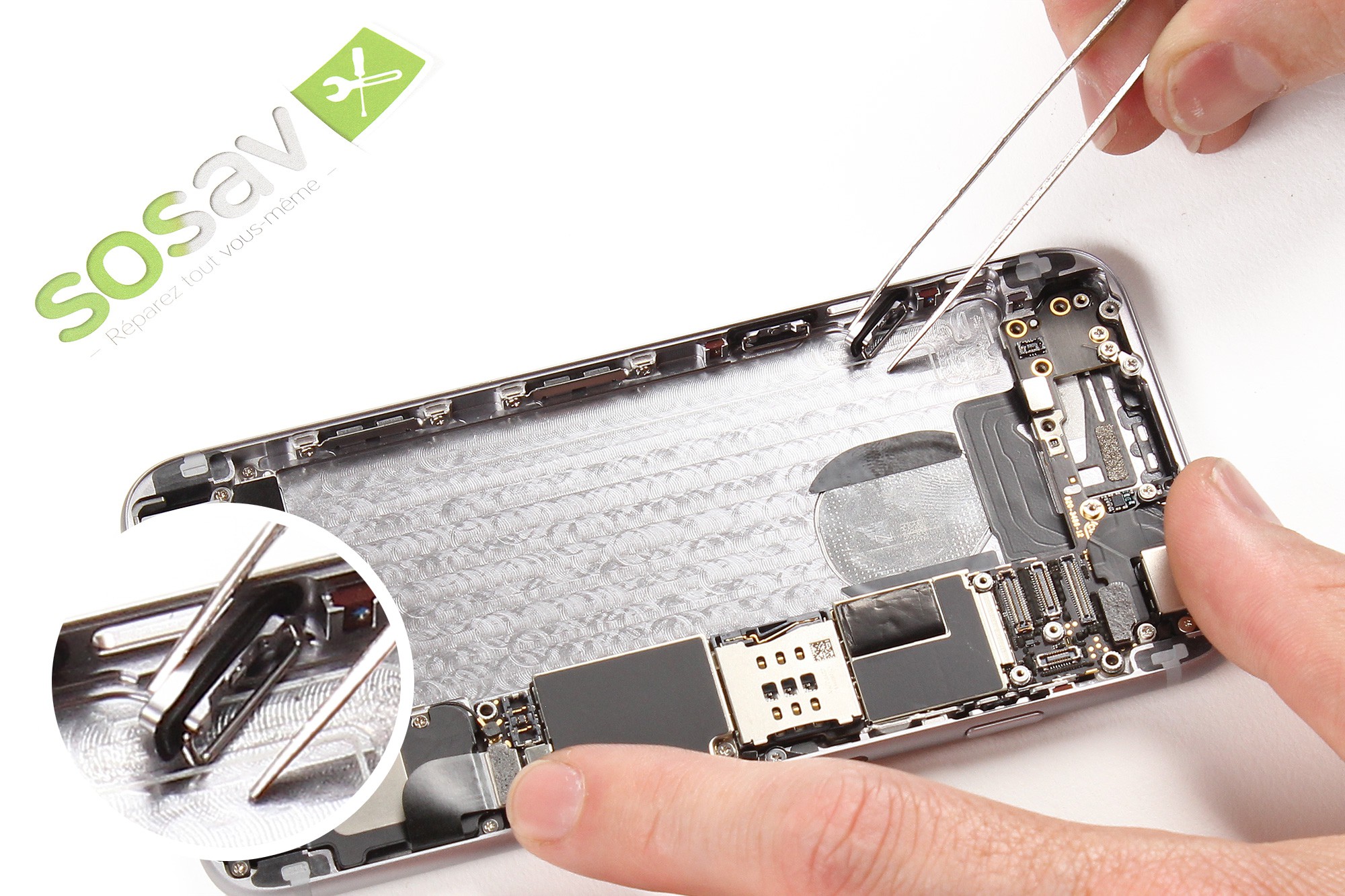

Utilisez ensuite la pince afin de saisir le bouton de volume supérieur puis procédez à son retrait.
Le bouton de volume supérieur de l'iPhone 6 est désormais démonté.
