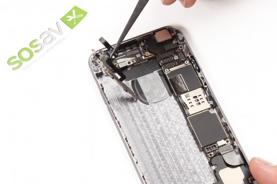

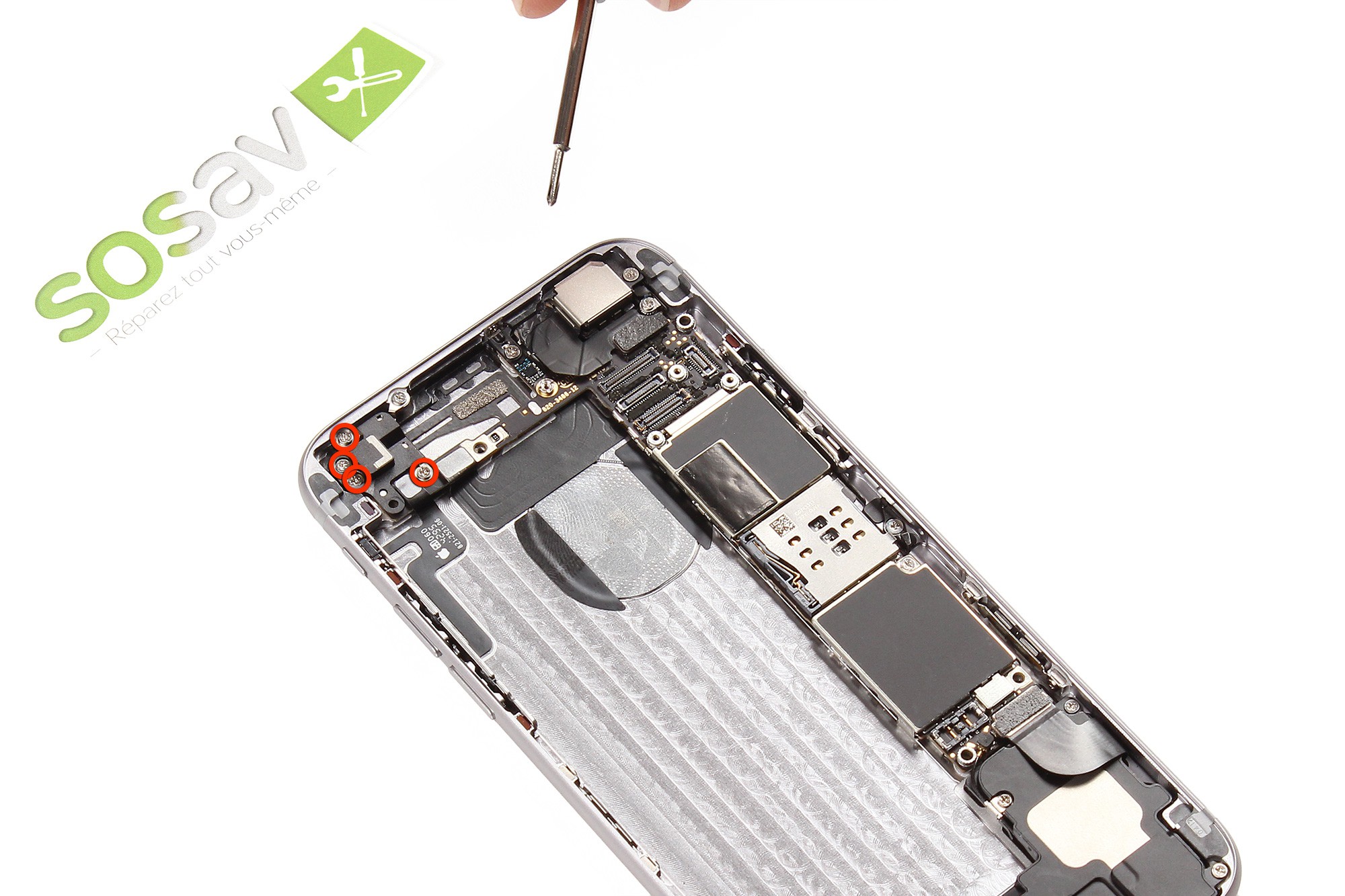

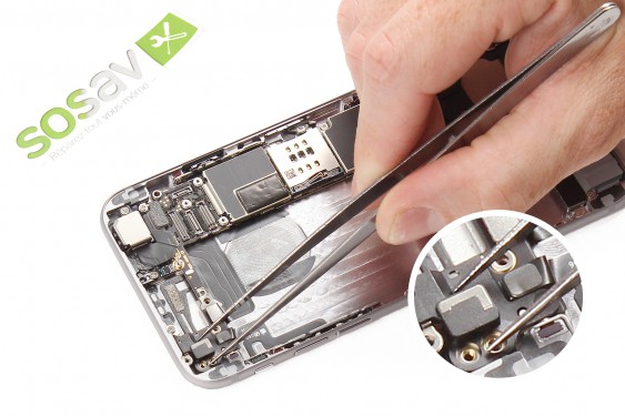

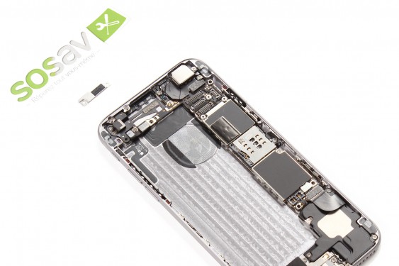

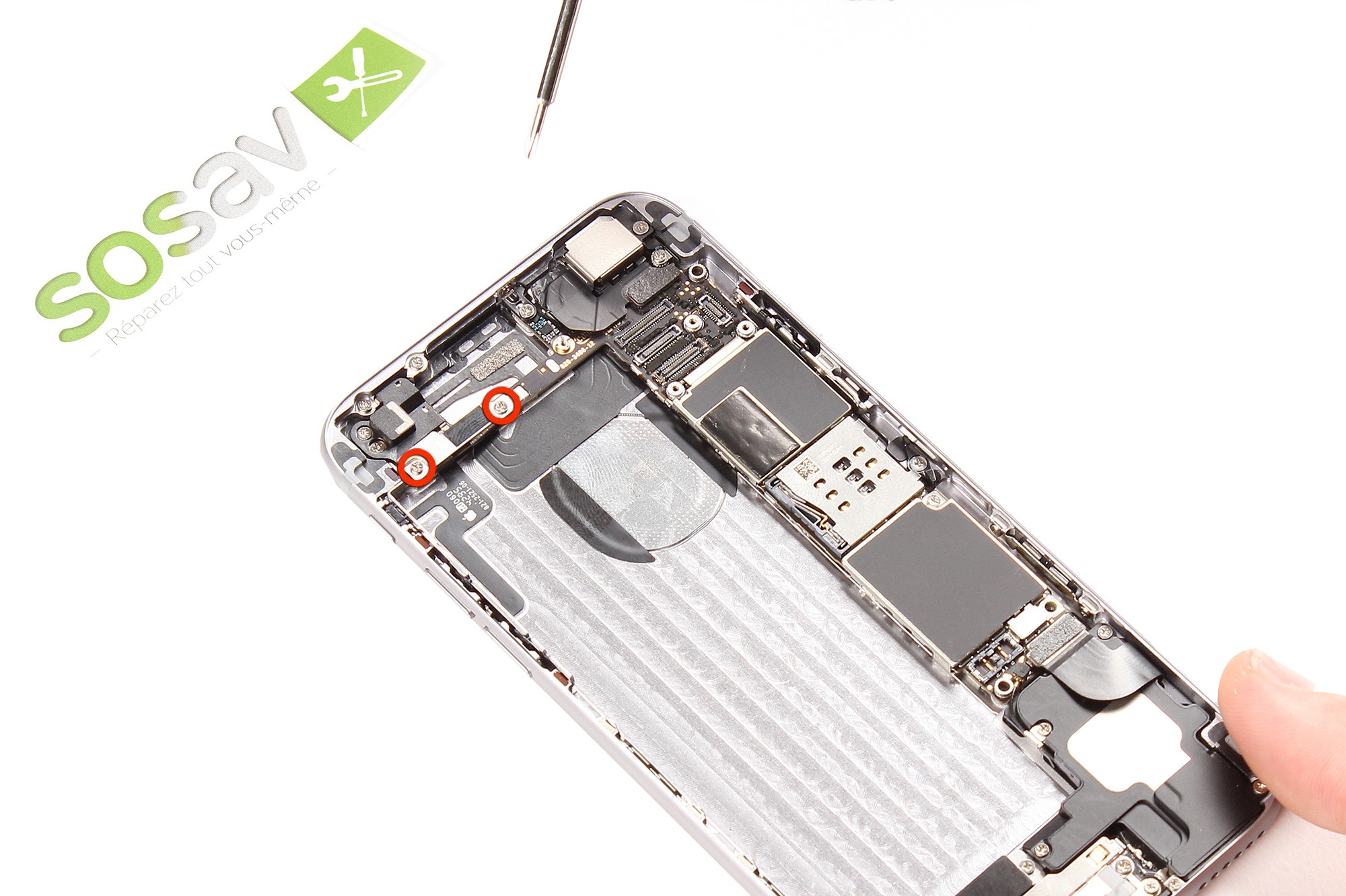

Avec le tournevis cruciforme, dévissez les deux vis entourées en rouge.
Ces vis servent à maintenir un élément métallique de maintien.

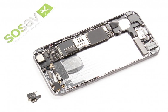

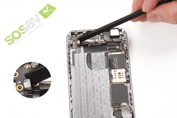

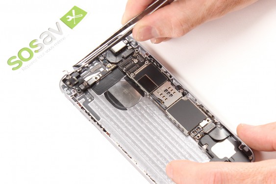

Conservez le tournevis cruciforme pour dévisser les quatre vis entourées en rouge.
Ces vis servent à maintenir l'antenne WiFi.
Procédez ensuite à son retrait avec l'aide d'une pince.

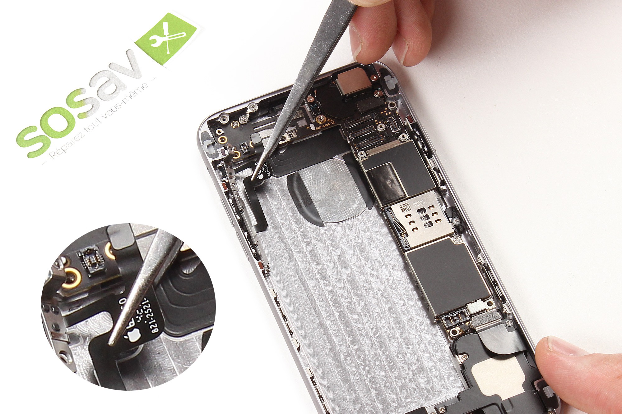

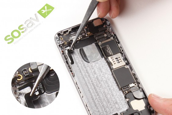

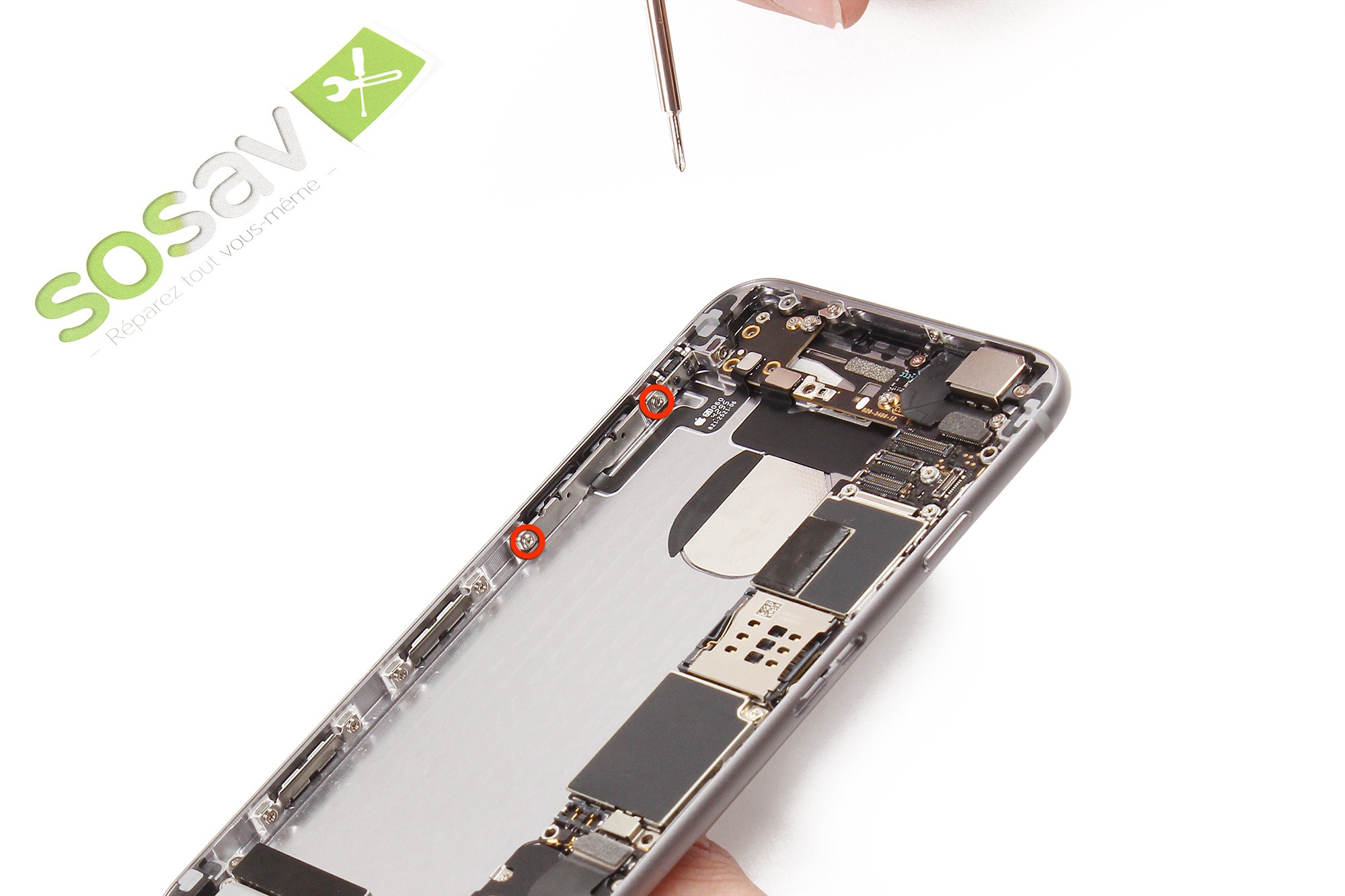

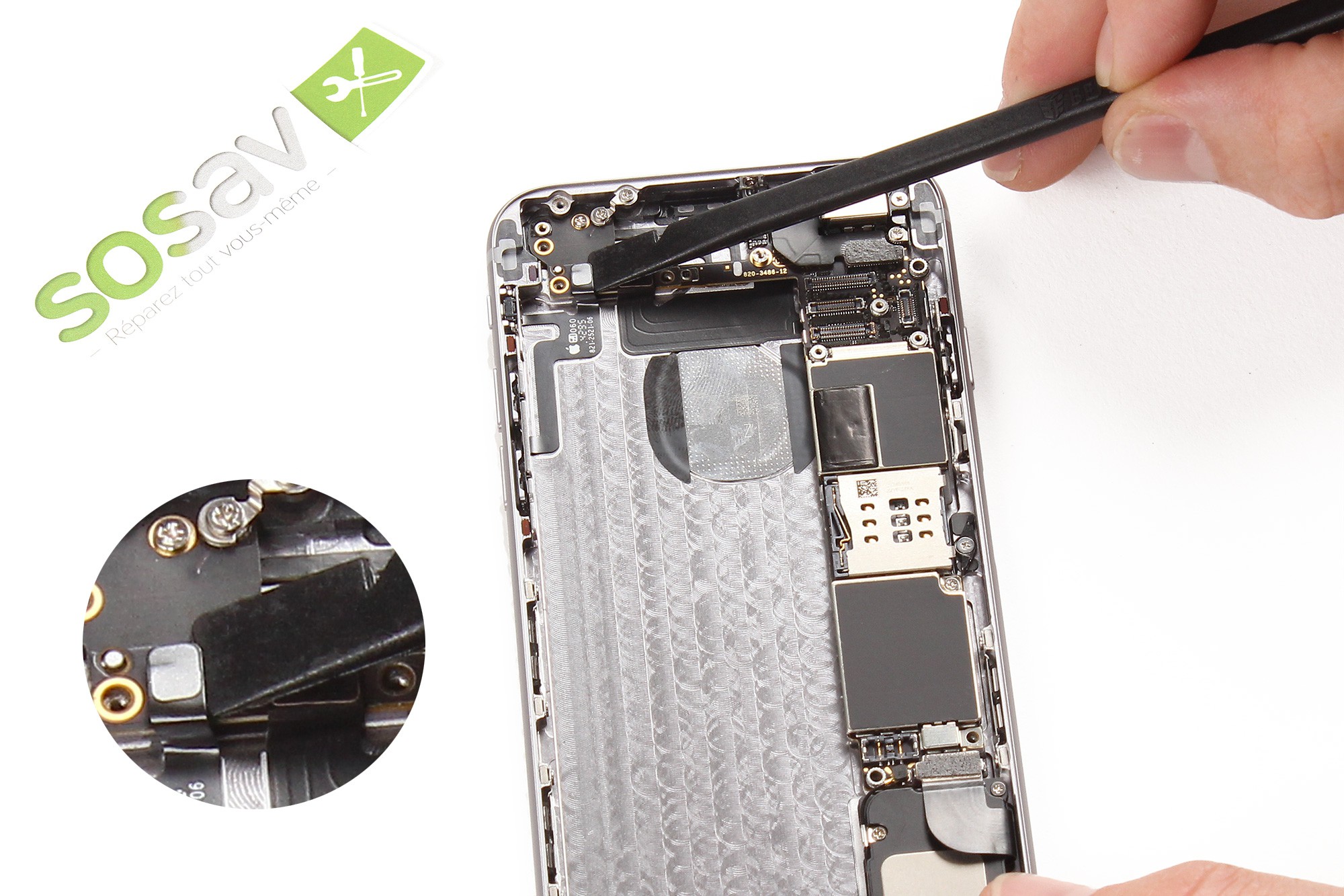

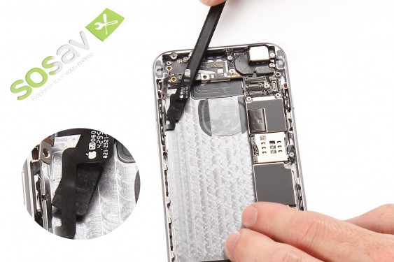

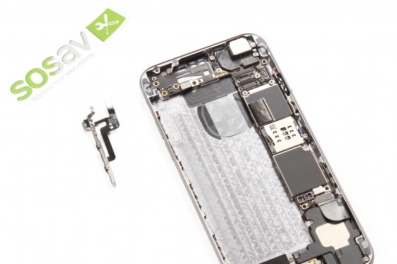

Toujours avec le tournevis cruciforme, dévissez les trois vis entourées en rouge.
Ces vis servent à maintenir la nappe des boutons de volume.

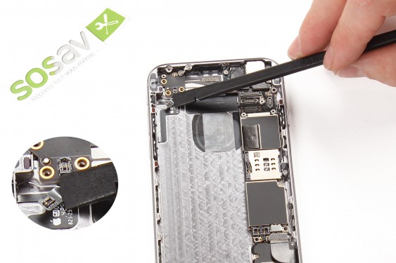

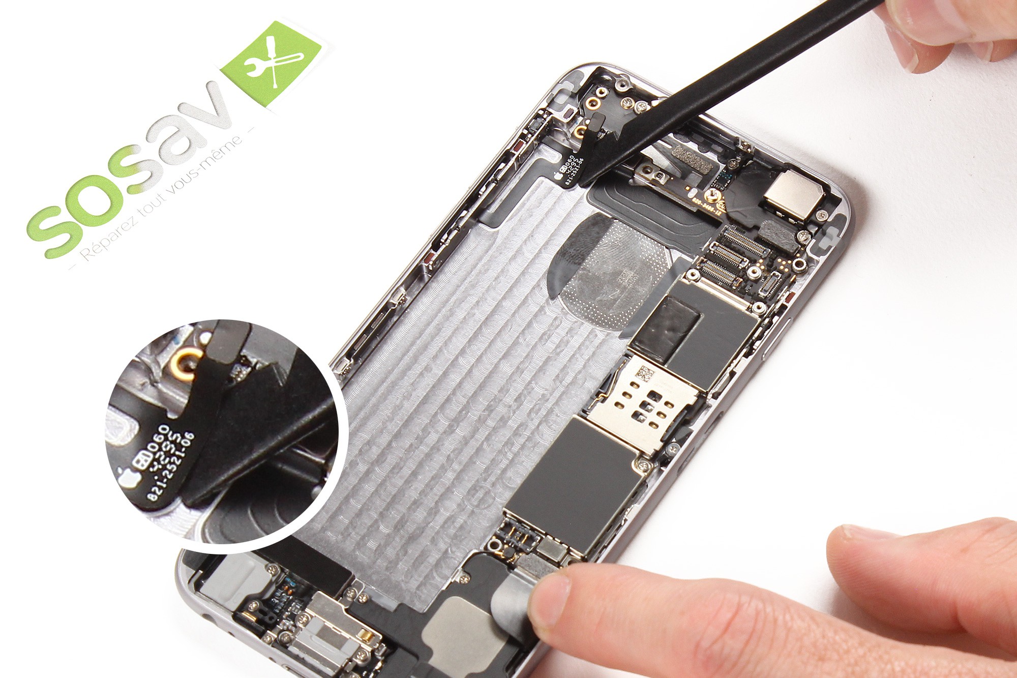

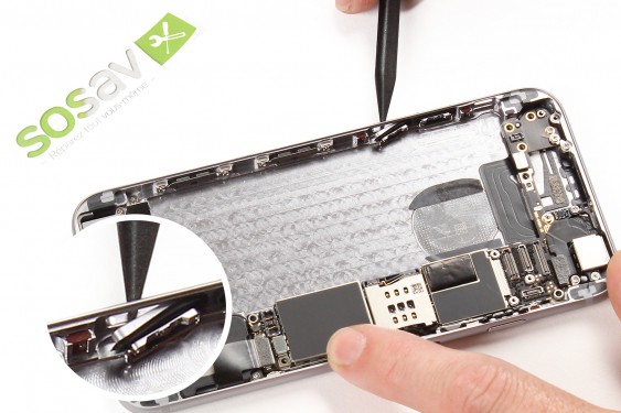

Reprenez la spatule en nylon puis déconnectez ensuite la nappe des boutons de volume/bouton vibreur.

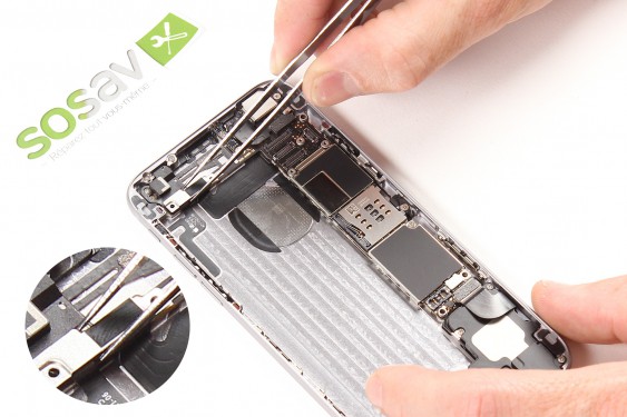

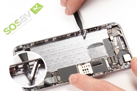

Utilisez la spatule en nylon afin de décoller délicatement la nappe des boutons volume/vibreur.
Prenez ensuite une pince afin de retirer la nappe des boutons volume et vibreur.

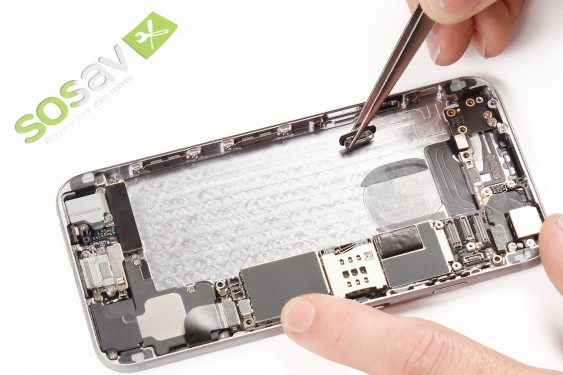

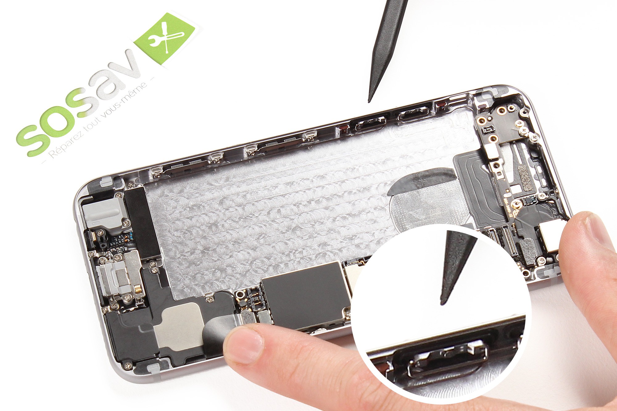

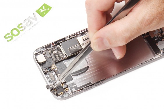

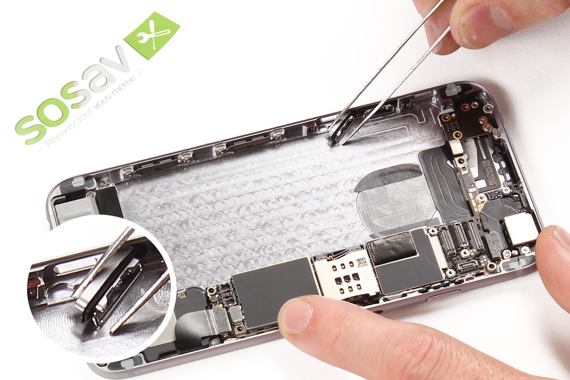

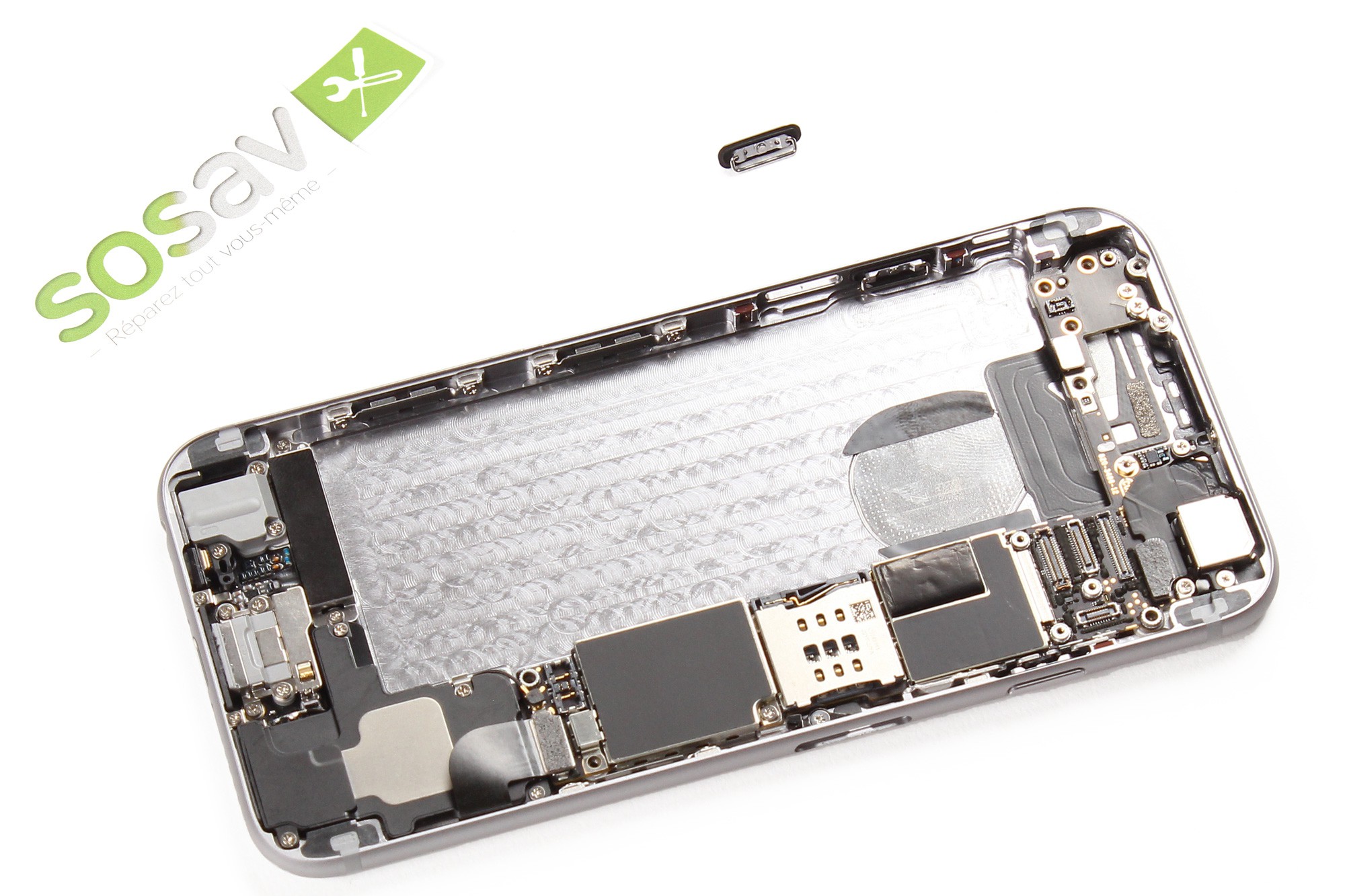

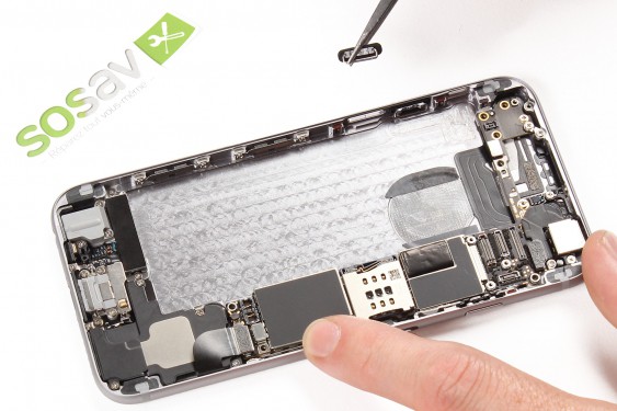

A l'aide de la spatule en nylon, procédez à l'extraction du bouton de volume - (inférieur).

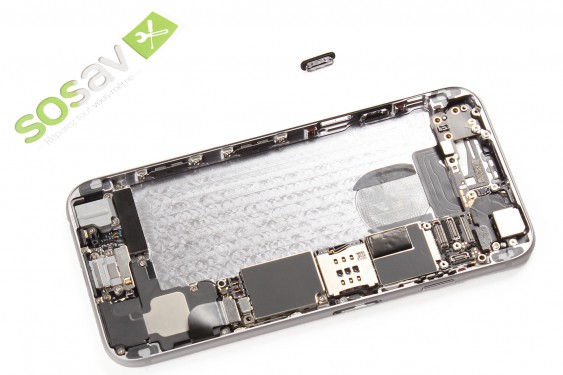

Utilisez ensuite une pince afin de saisir le bouton de volume inférieur puis procédez à son retrait.
Le bouton de volume inférieur de l'iPhone 6 est désormais démonté.
