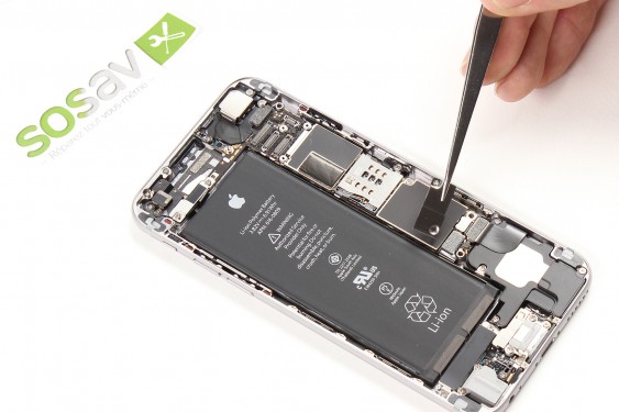

Reprenez le tournevis cruciforme puis dévissez les deux vis entourées en rouge.
Ces vis servent à maintenir le cache des 2 connecteurs suivant :
- connecteur de la batterie,
- connecteur de l'ensemble prise jack/haut-parleur externe/connecteur lightning/microphone.

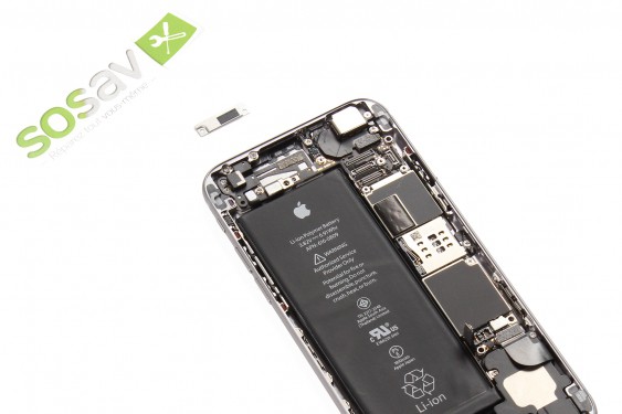

Saisissez ensuite le cache des connecteurs à l'aide de la pince puis procédez à son retrait.

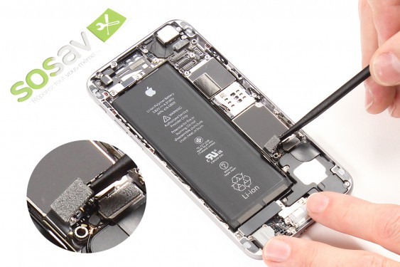

Réutilisez la spatule en nylon et faites délicatement levier afin de déconnecter la nappe de la batterie.

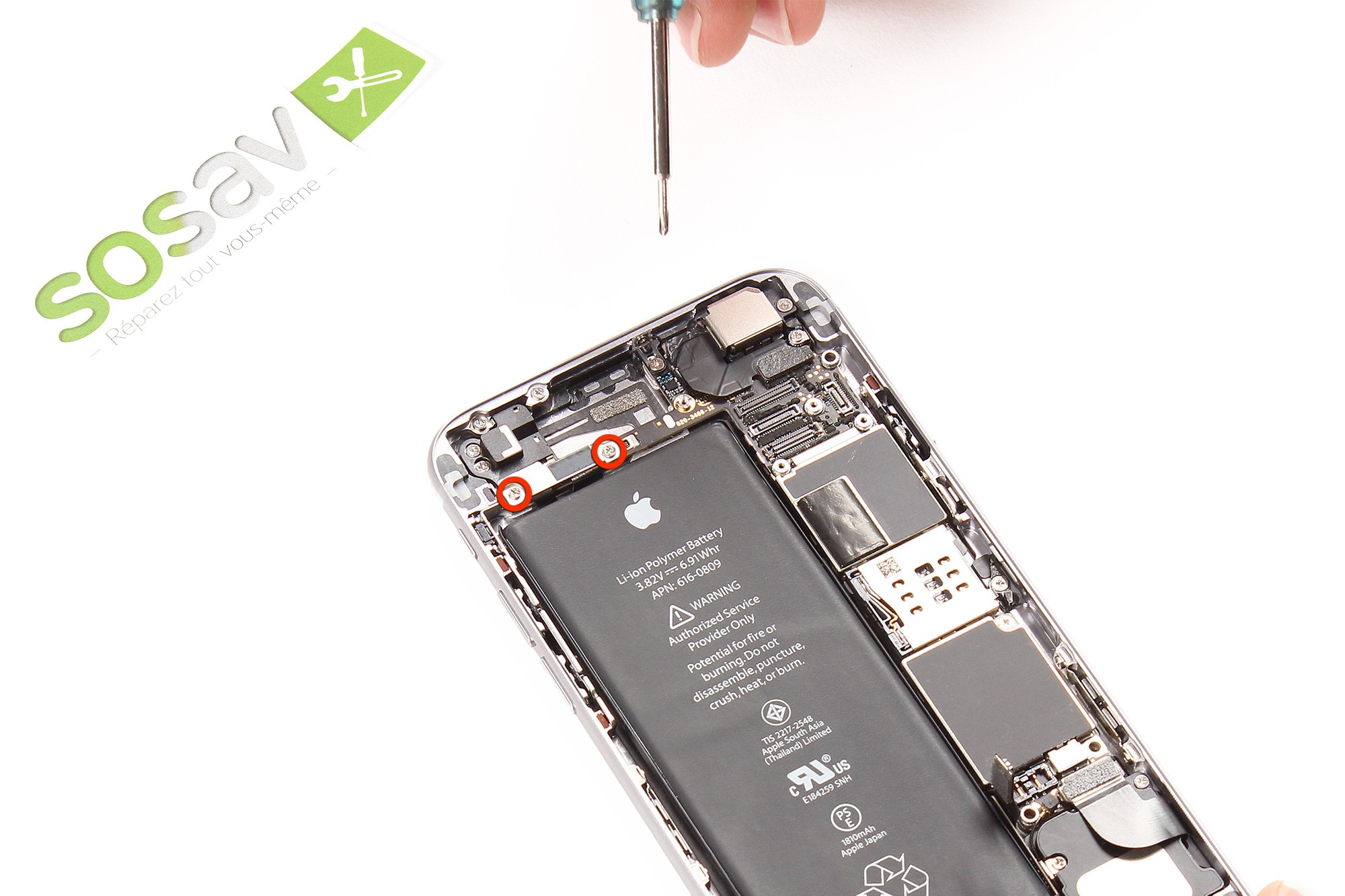

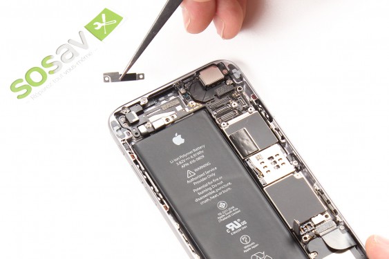

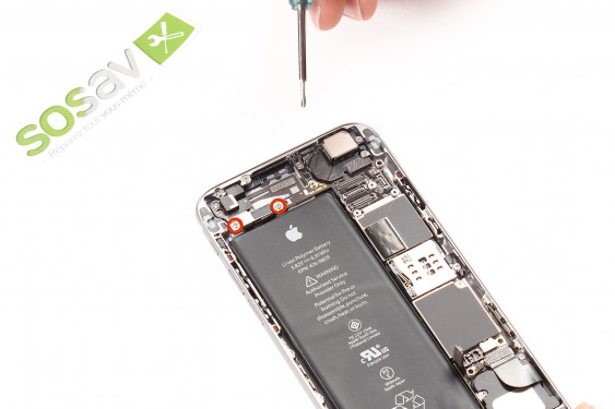

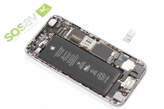

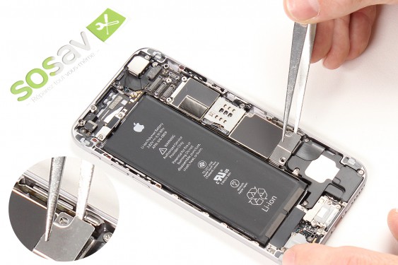

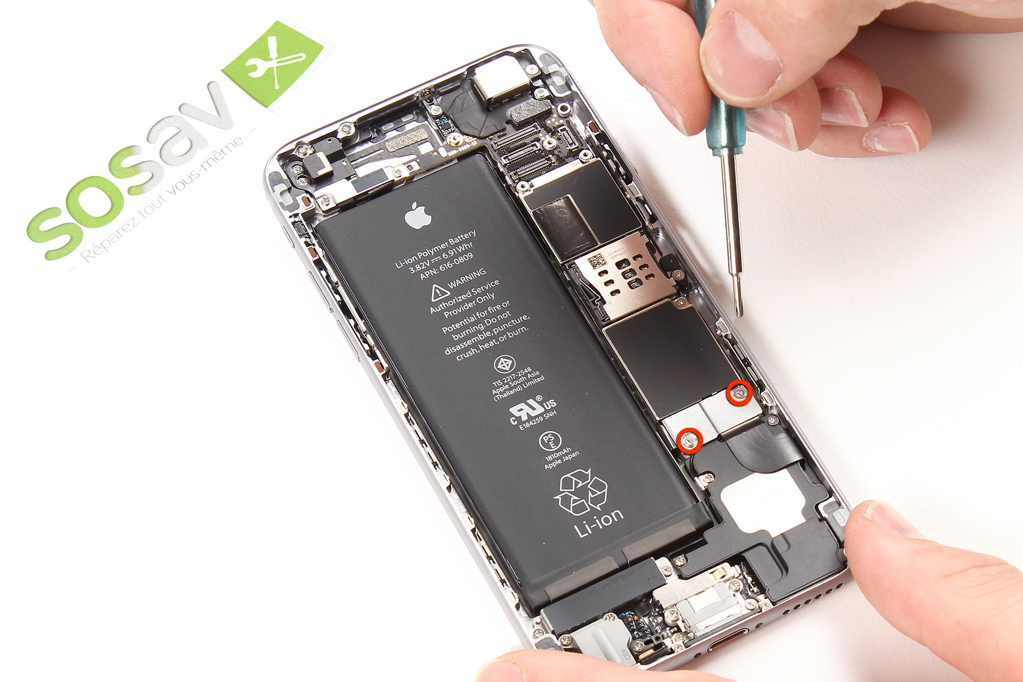

Avec le tournevis cruciforme, dévissez les deux vis entourées en rouge.
Ces vis servent à maintenir en place un élément métallique d'appui.

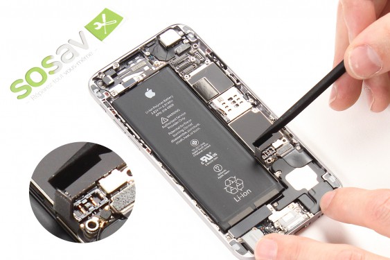

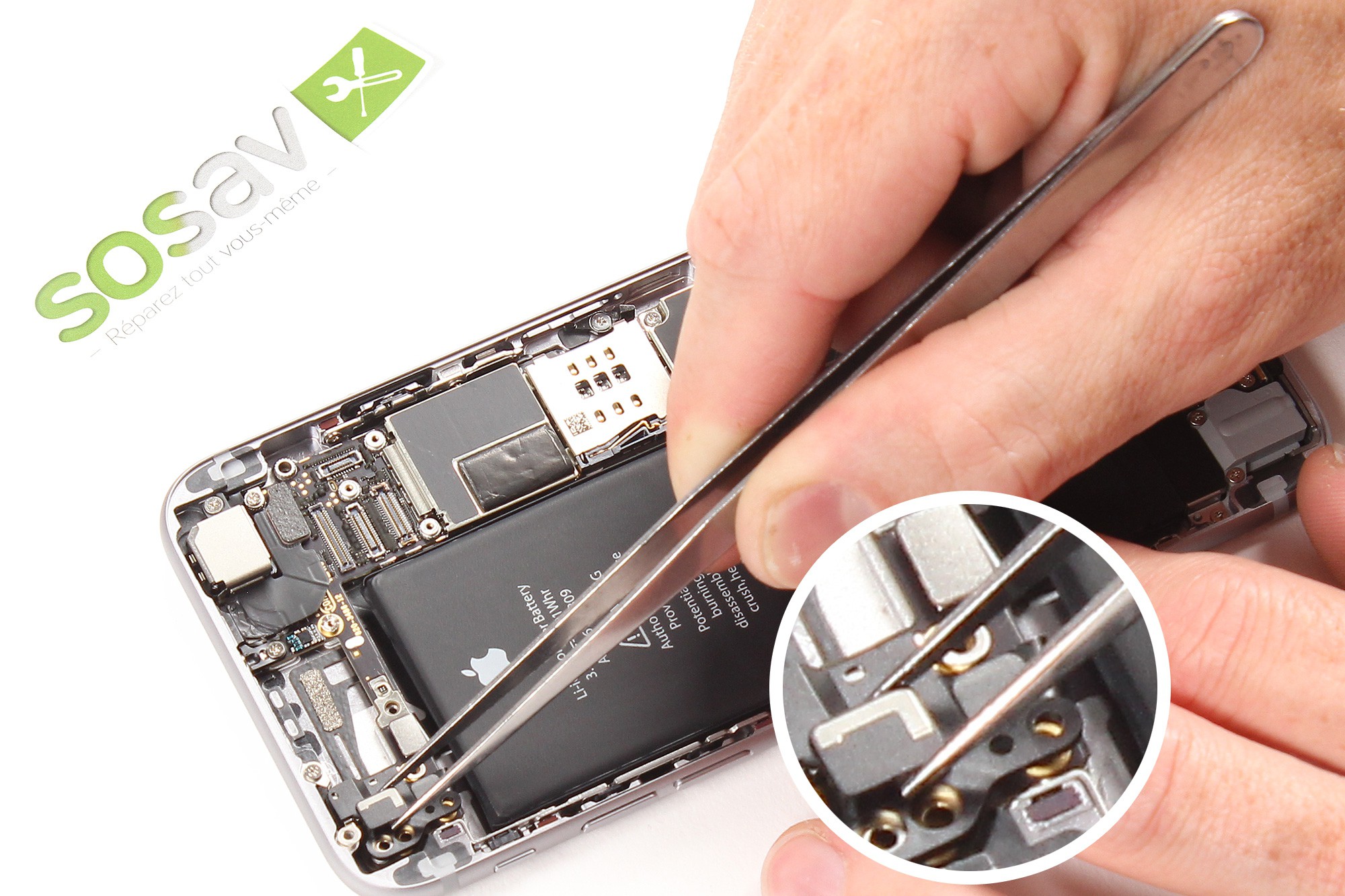

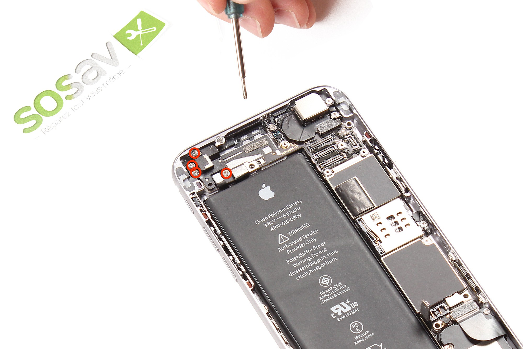

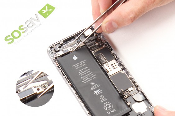

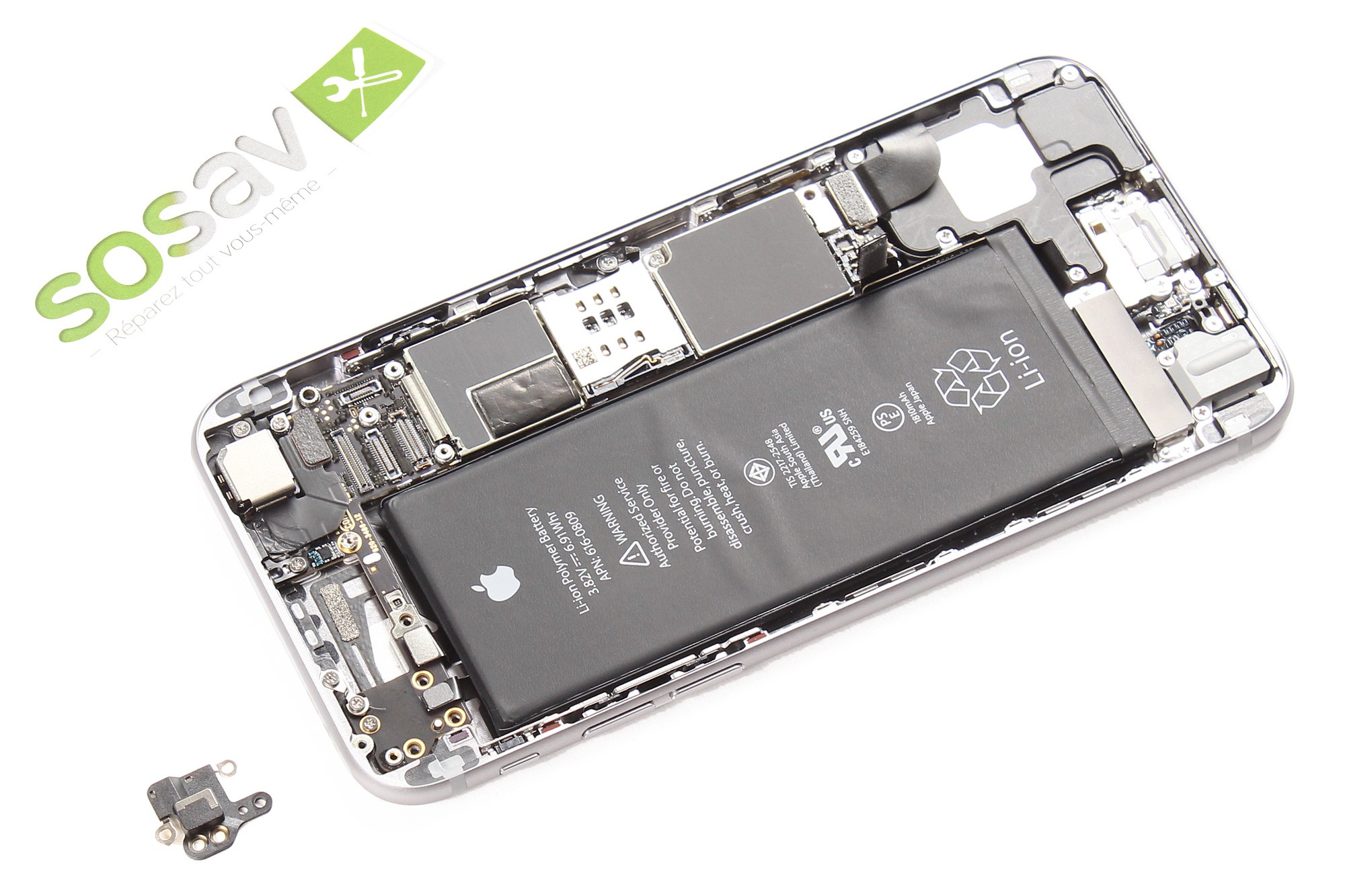

Toujours en utilisant le tournevis cruciforme, dévissez les quatre vis entourées en rouge.

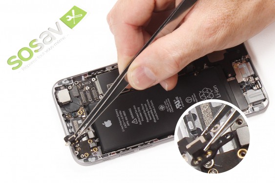

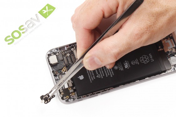

Ces vis servent à maintenir l'antenne WiFi en place.

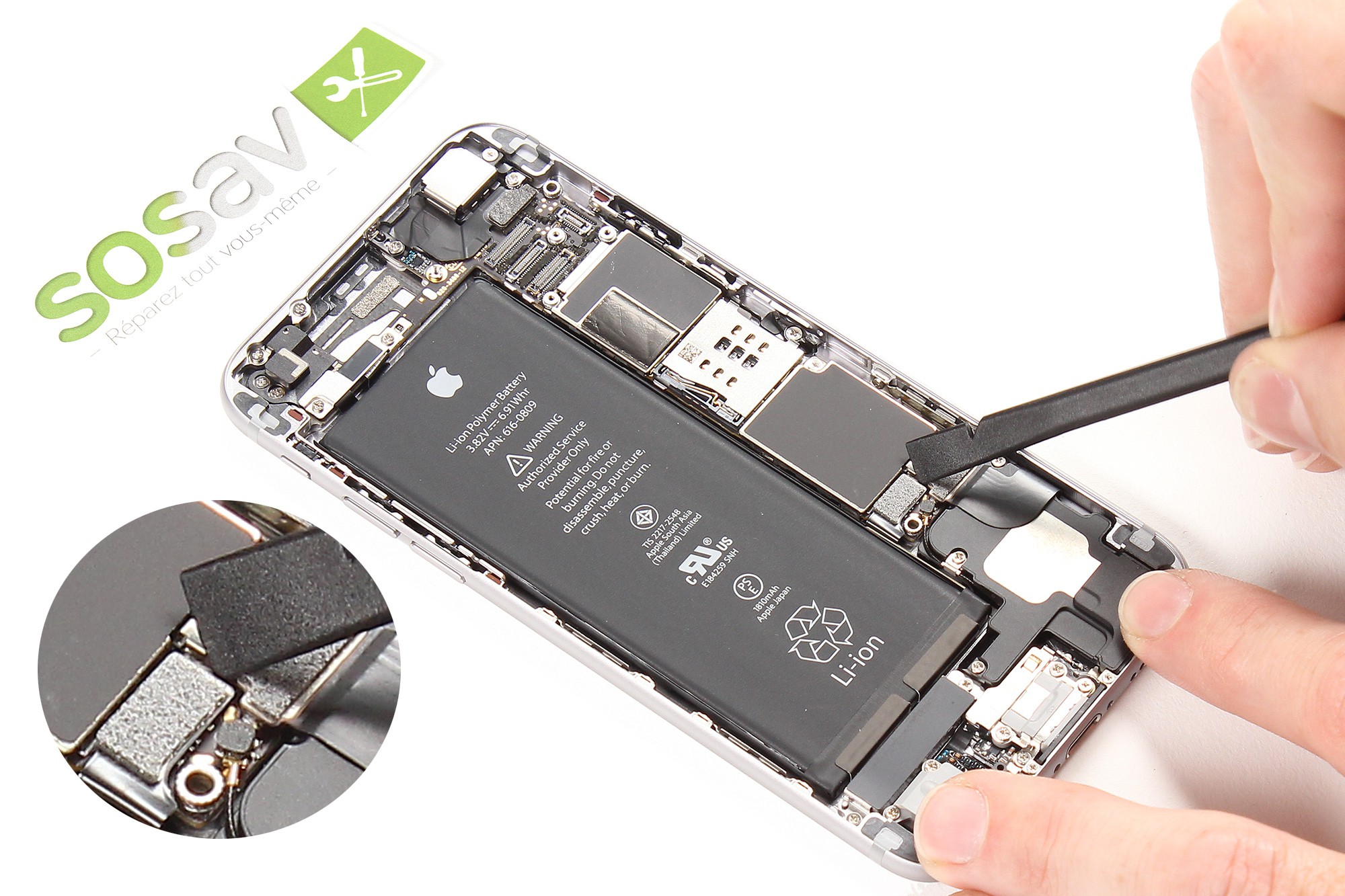

A l'aide d'une pince, saisissez puis retirez ensuite l'antenne WiFi.
L'antenne WiFi de l'iPhone 6 est désormais démontée.
