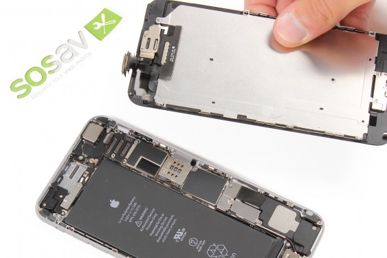

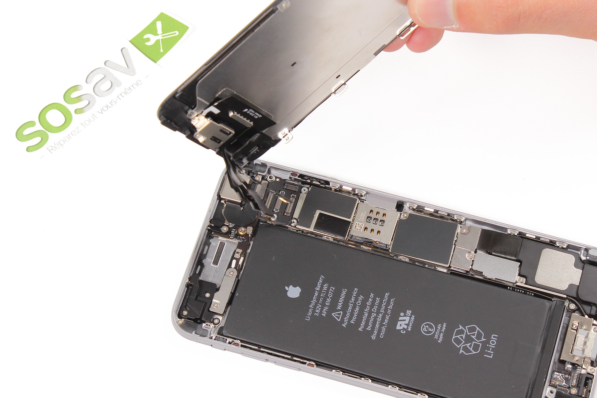

Soulevez ensuite délicatement la vitre de 90 degrés, comme indiqué sur les photos.
A l'aide d'un tournevis cruciforme, dévissez les cinq vis entourées en rouge.
Ces vis servent à maintenir le cache des connecteurs de l'écran que vous pourrez enlever en étape suivante en utilisant une pince.
Utilisez la pince pour retirer le cache des connecteurs de l'écran.
A l'aide d'une spatule en nylon, faites délicatement levier afin de déconnecter les nappes de liaison gérant :
- La caméra avant,
- Le haut-parleur interne,
- Le capteur de proximité et de luminosité,
- Ainsi que la nappe du bouton home.
Toujours en utilisant la spatule en nylon, faites à nouveau levier afin de déconnecter délicatement les 2 dernières nappes retenant l'écran à votre iPhone 6 Plus :
- La nappe de gestion l'écran LCD,
- La nappe de gestion du tactile.
Vous pouvez ensuite soulever l'écran complet puis procéder à son retrait.
L'écran complet de l'iPhone 6 Plus est désormais totalement démonté.

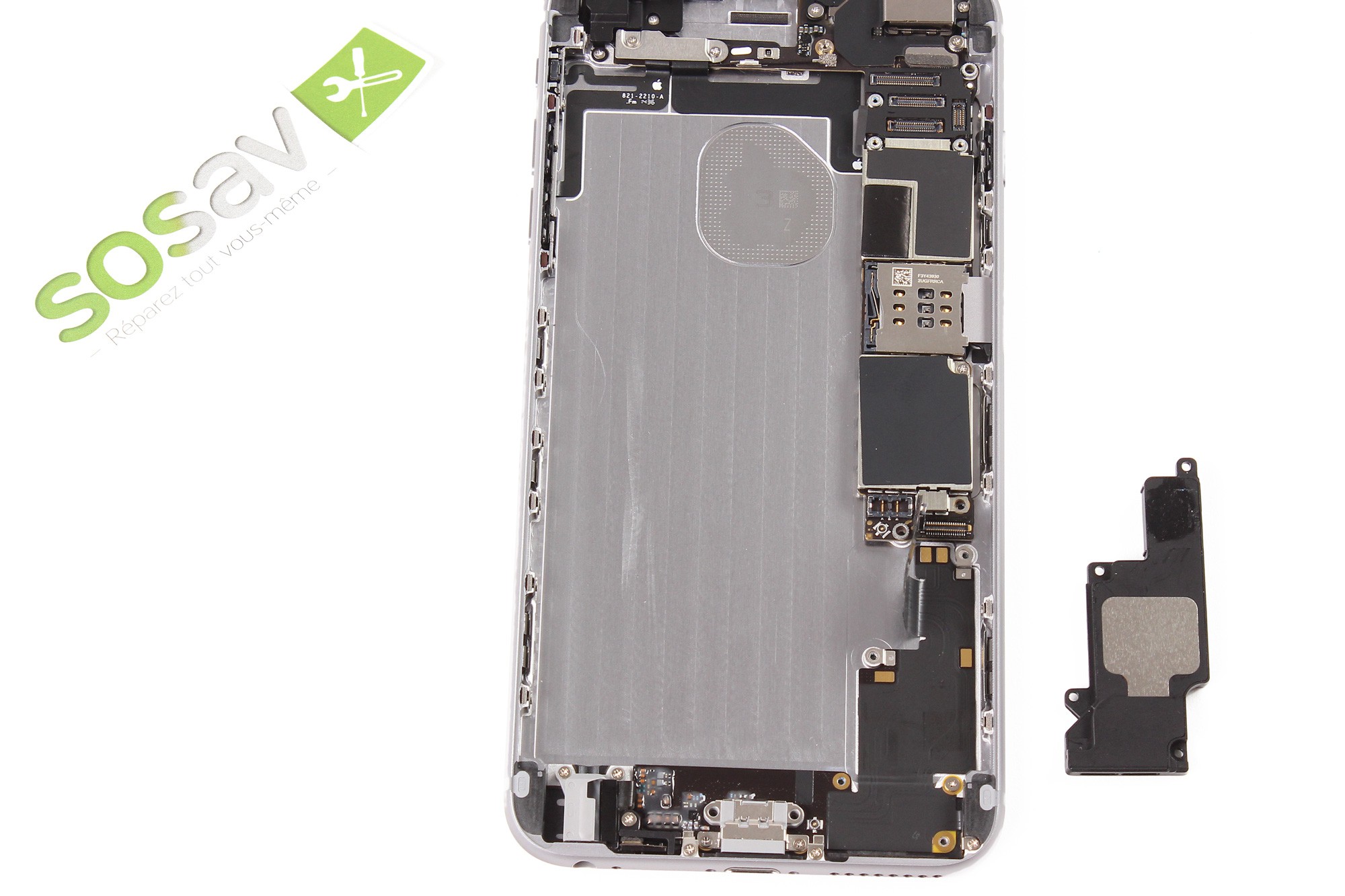

Reprenez le tournevis cruciforme puis dévissez la vis entourée en rouge.
Cette vis sert à maintenir le haut-parleur externe sur le châssis de l'iPhone.
A l'aide de la pince, saisissez ensuite le haut-parleur externe puis retirez-le.
Le haut-parleur externe de l'iPhone 6 Plus est désormais démonté.
