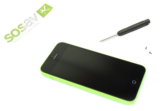

Avant de commencer le changement du vibreur de votre iPhone 5C, assurez-vous que celui-ci est bien éteint.

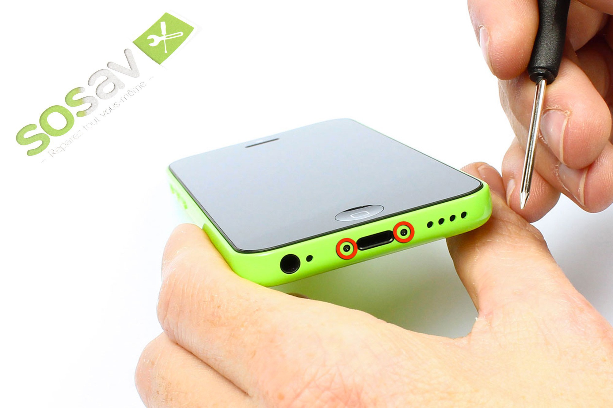

Dévissez les 2 vis pentalobe situées autour du connecteur lightning (charge).

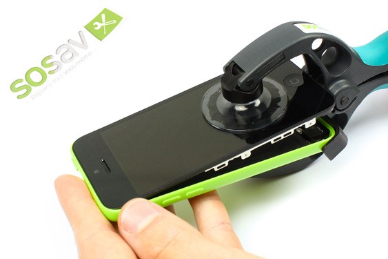

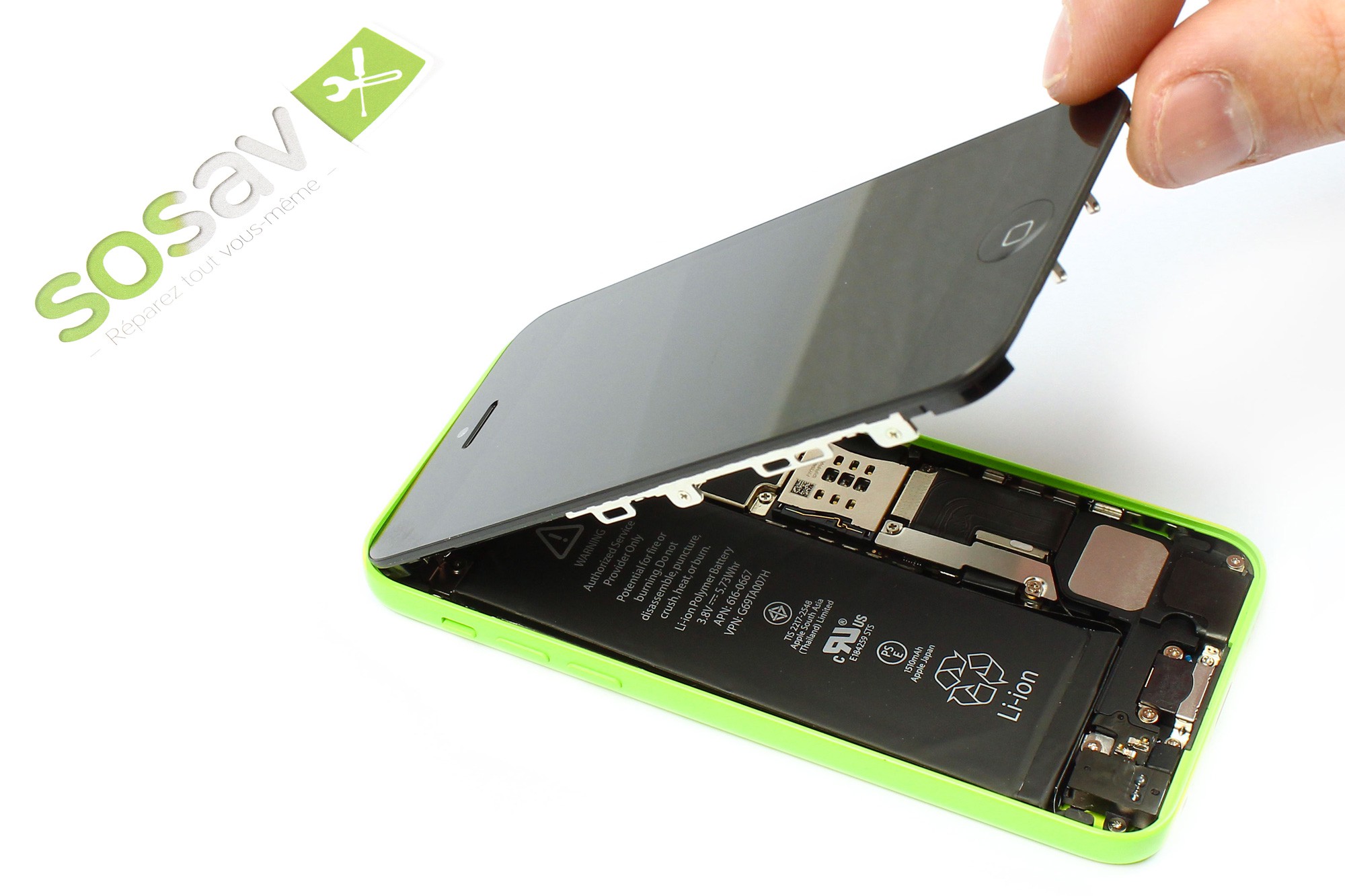

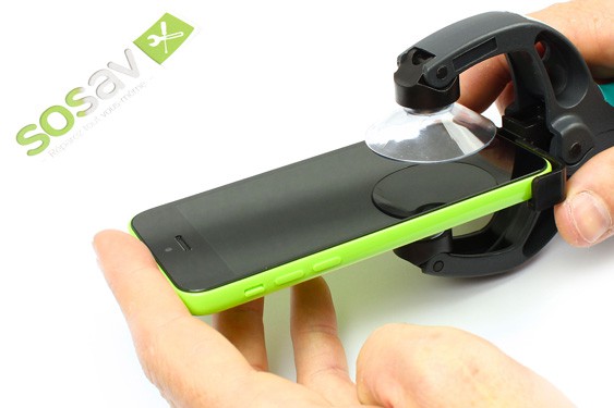

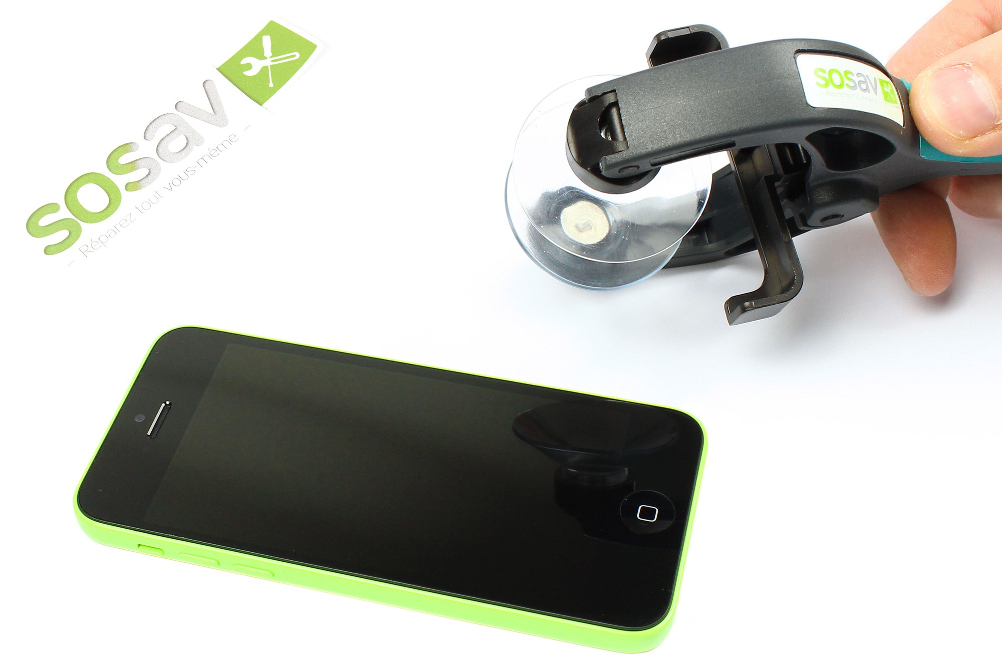

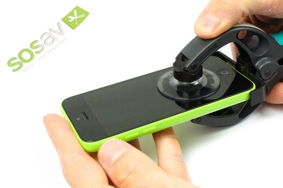

Pour ouvrir votre iPhone 5C, placez un iSclack ou une ventouse sur la vitre.
Mode isclack : Placez l'iPhone dans le support puis pressez la pince. Actionnez la pince l'écran se soulève de lui-même.
Mode ventouse : Placez une ventouse le plus proche possible du bouton home. Puis tirez dessus délicatement pour soulever l'écran de l'iPhone 5C.
Pour une meilleure accroche faites bien attention à ce que la ventouse soit totalement sur la vitre.

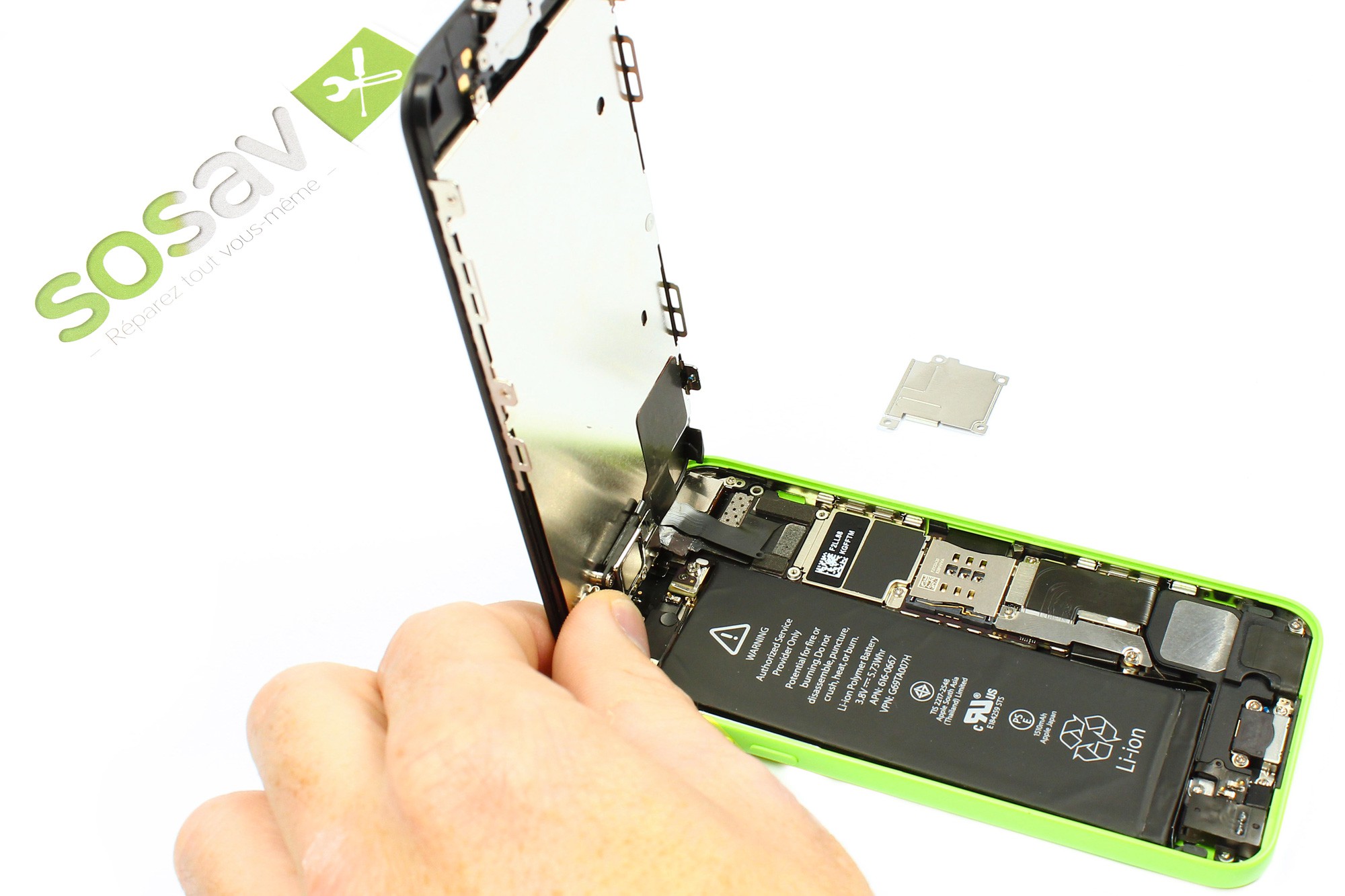

Vous pouvez désormais mettre votre écran à la verticale.
N'essayez pas d'enlever votre écran totalement, il est encore accroché à la carte mère de votre iPhone 5C par plusieurs connecteurs.

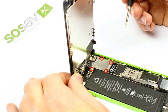

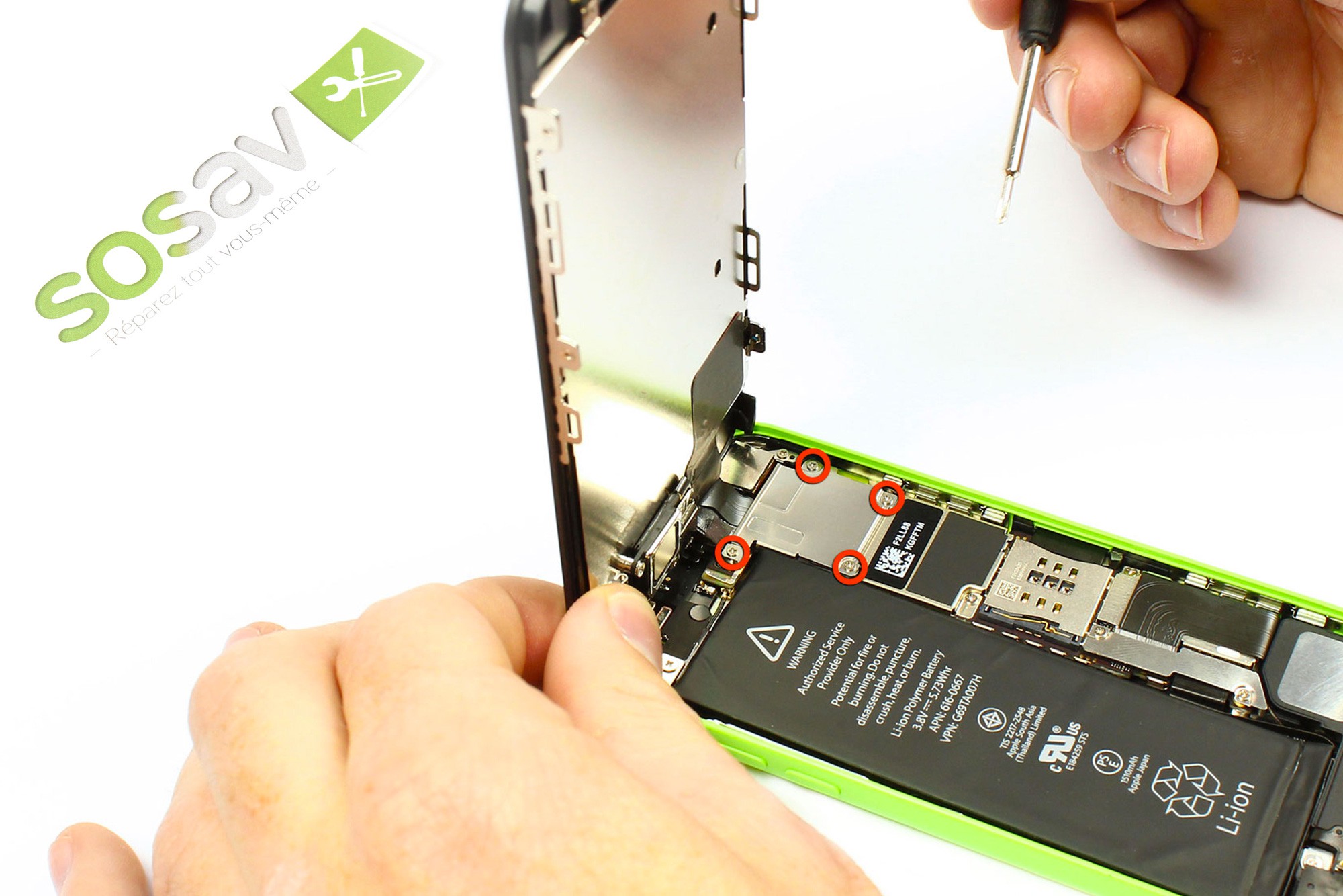

Dévissez les 4 vis entourées en rouge retenant le cache connecteurs à la carte mère.
A l'aide d'une pince, enlevez désormais le cache connecteurs de votre iPhone 5c.

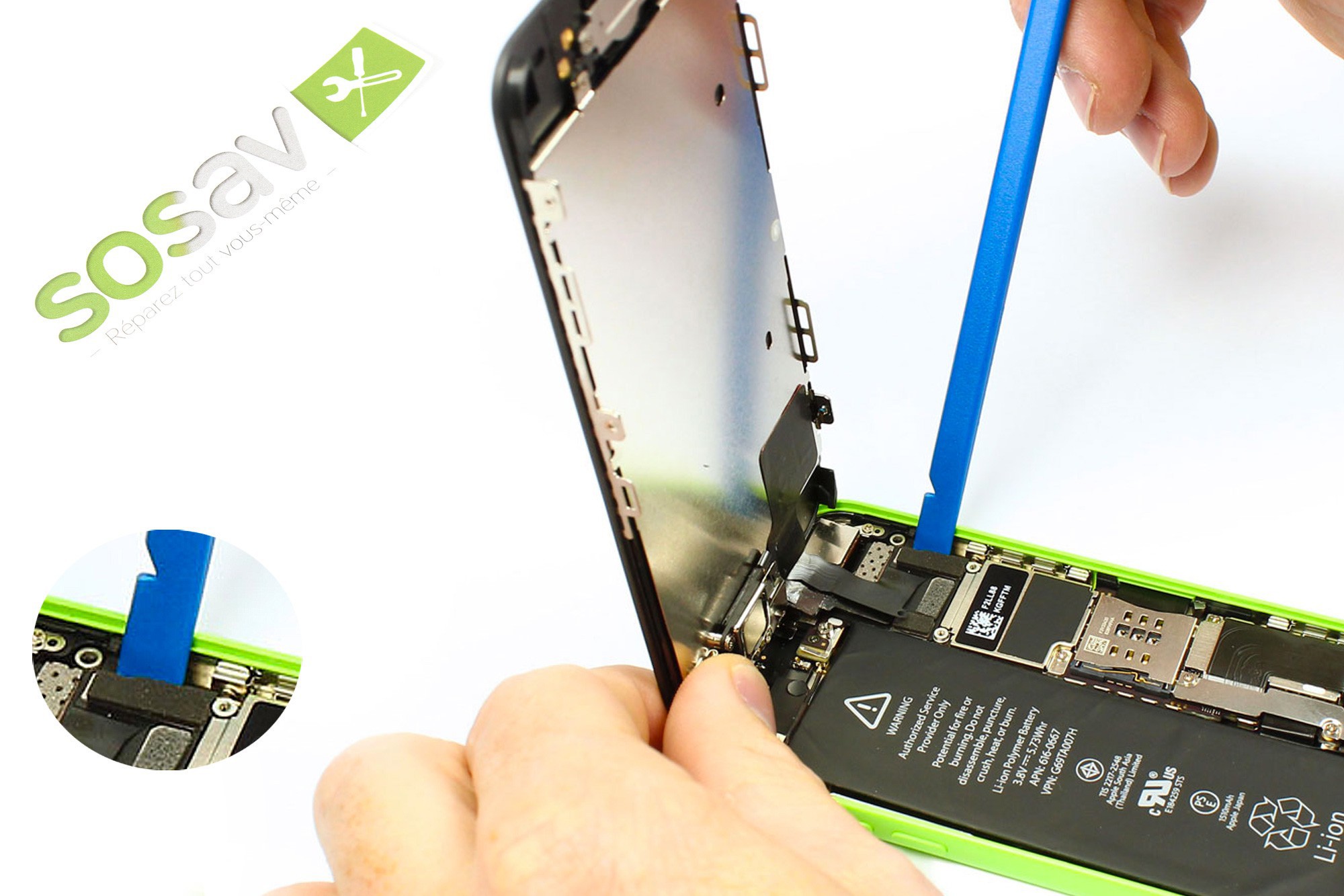

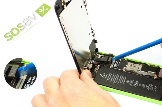

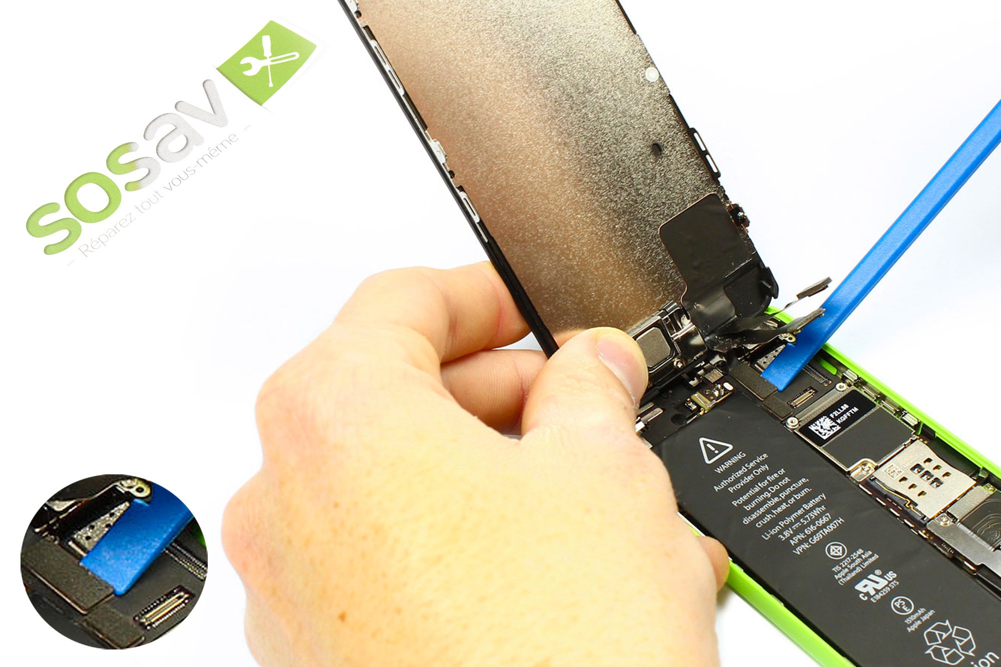

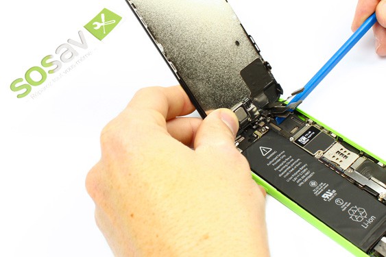

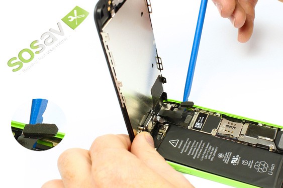

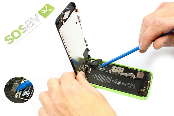

A l'aide d'une spatule en nylon déconnectez les 3 connecteurs de l'écran :
le 1er connecteur, le câble gérant la caméra avant et le capteur de proximité,
le 2ème connecteur, le câble gérant la dalle tactile,
Le 3 ème connecteur, le câble gérant l'écran LCD Retina.

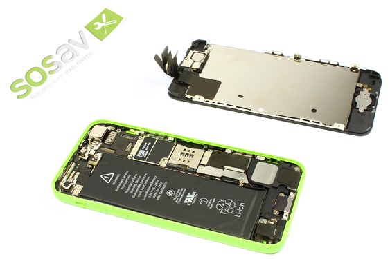

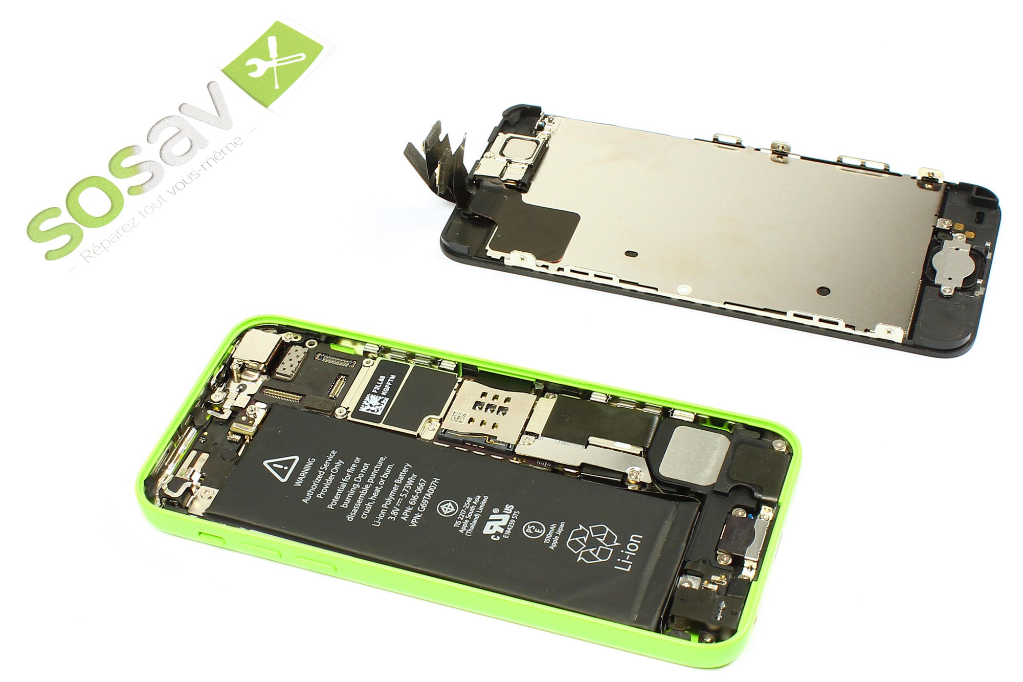

Votre écran d'iphone 5C est démonté.

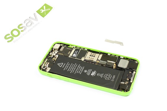

Dévissez les deux vis cruciforme entourées en rouge qui maintiennent le cache protégeant le connecteur de la batterie.
Otez maintenant le cache de protection de la batterie.

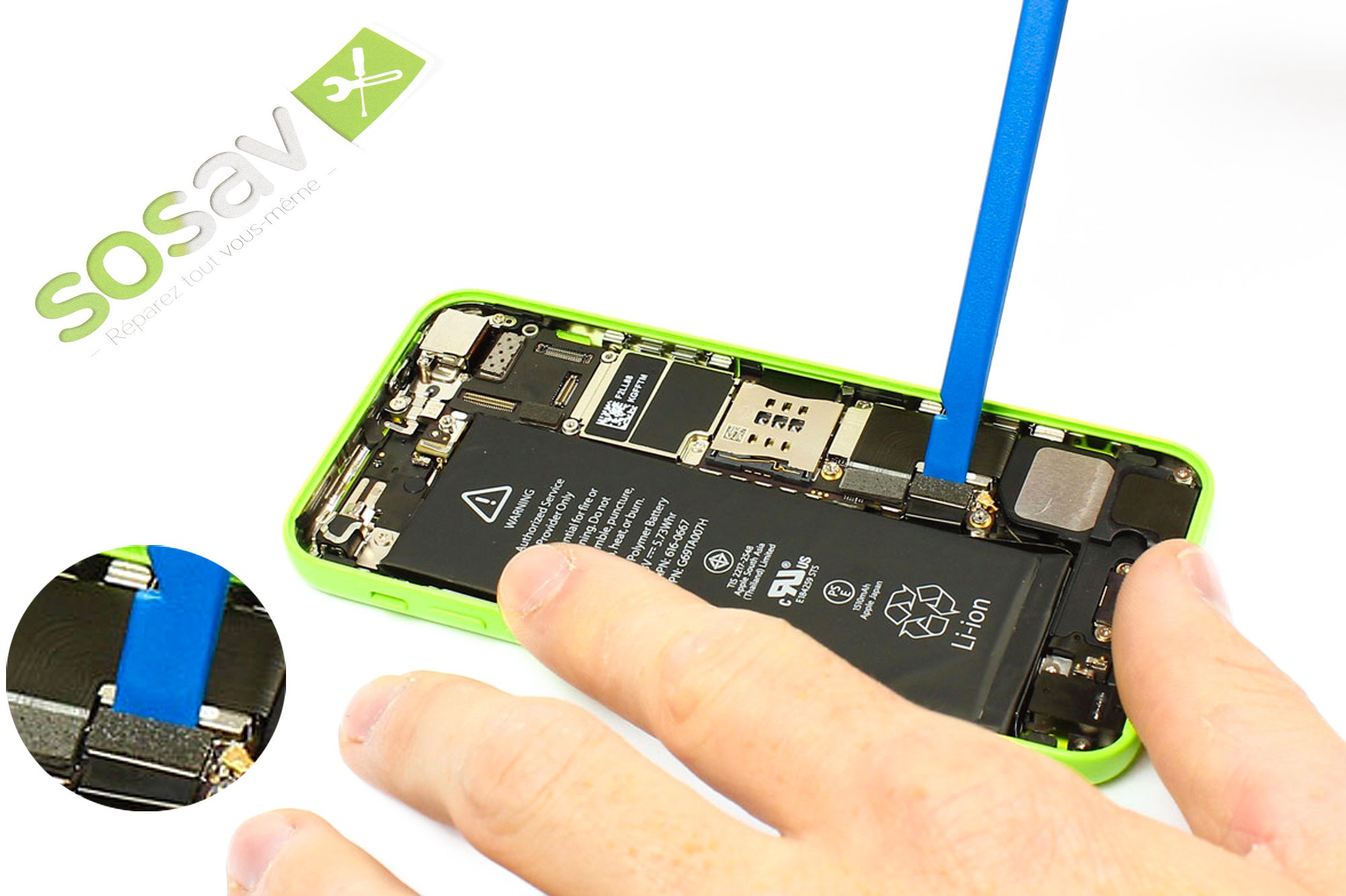

A l'aide d'une spatule en nylon, faites délicatement levier sur le connecteur de la batterie pour la déconnecter de la carte mère.
Faites bien levier sur le connecteur de la batterie et non sur le connecteur présent sur la carte-mère. Cela pourrait très lourdement endommager votre iPhone 5C.

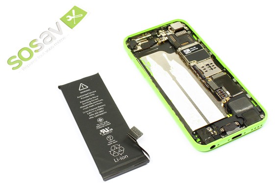

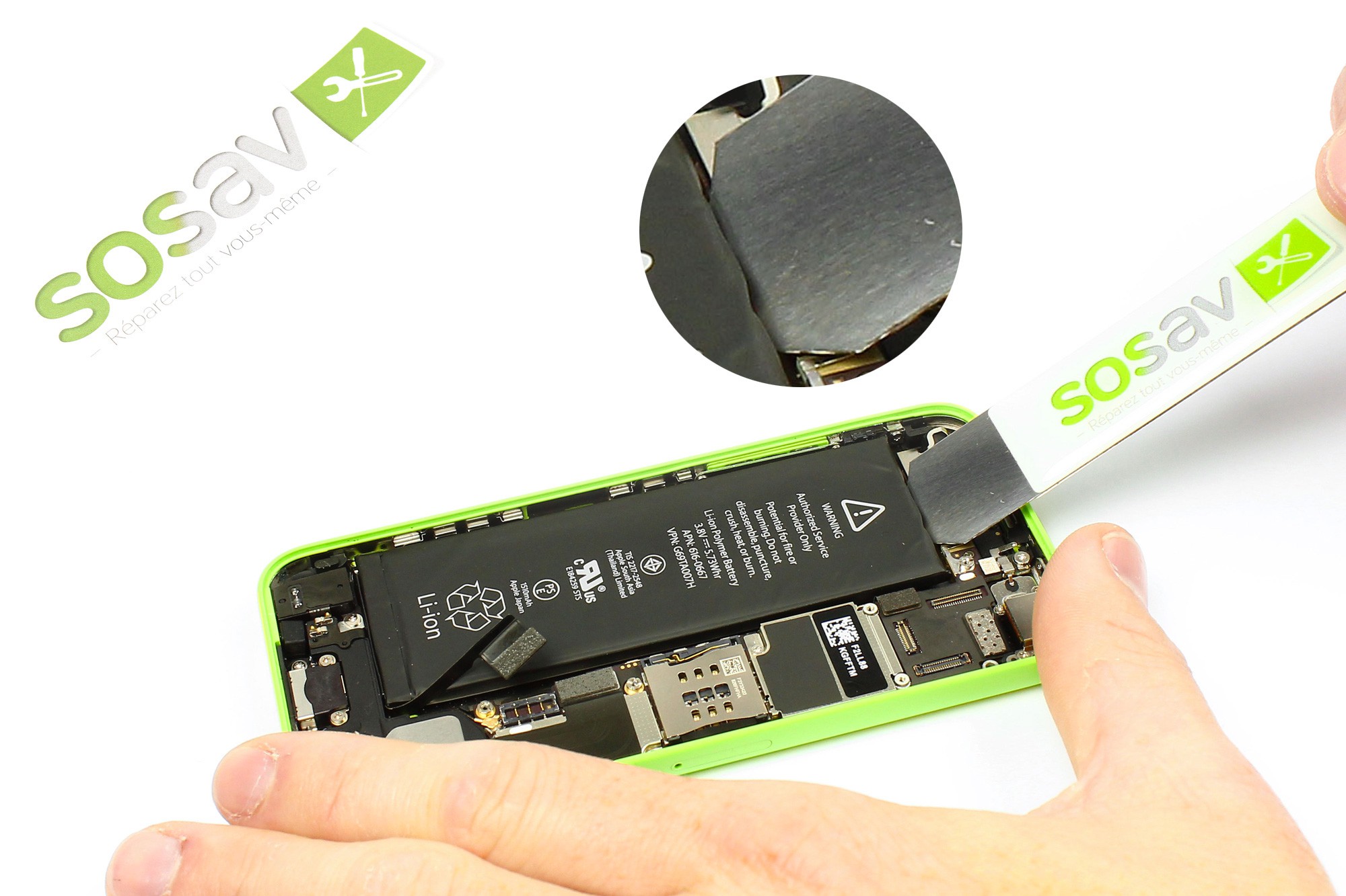

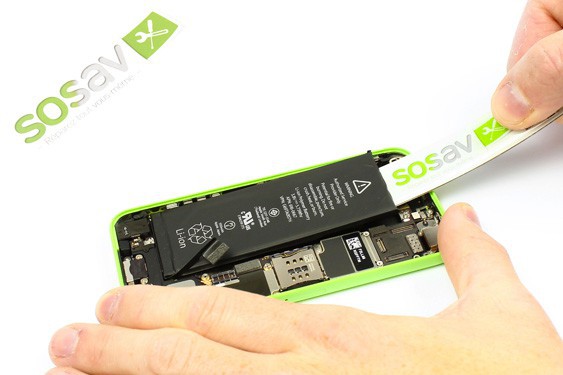

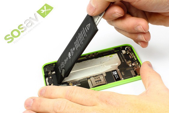

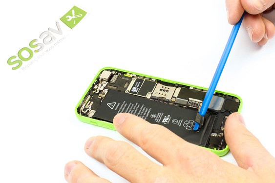

A l'aide d'une spatule iSesamo ou en nylon, l'introduire par le haut afin de décoller la batterie.
A ne pas endommager l'antenne wifi votre iPhone 5C.

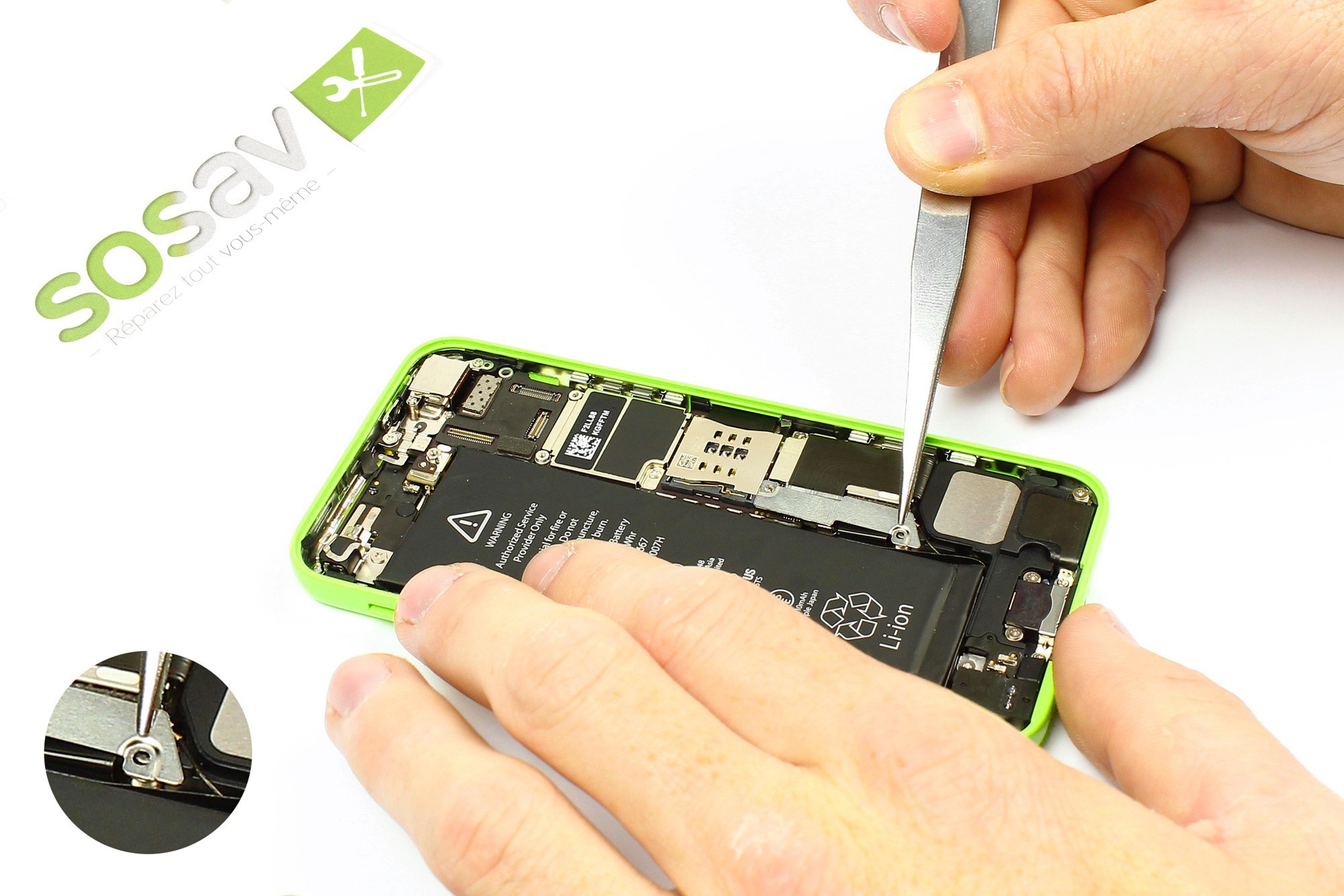

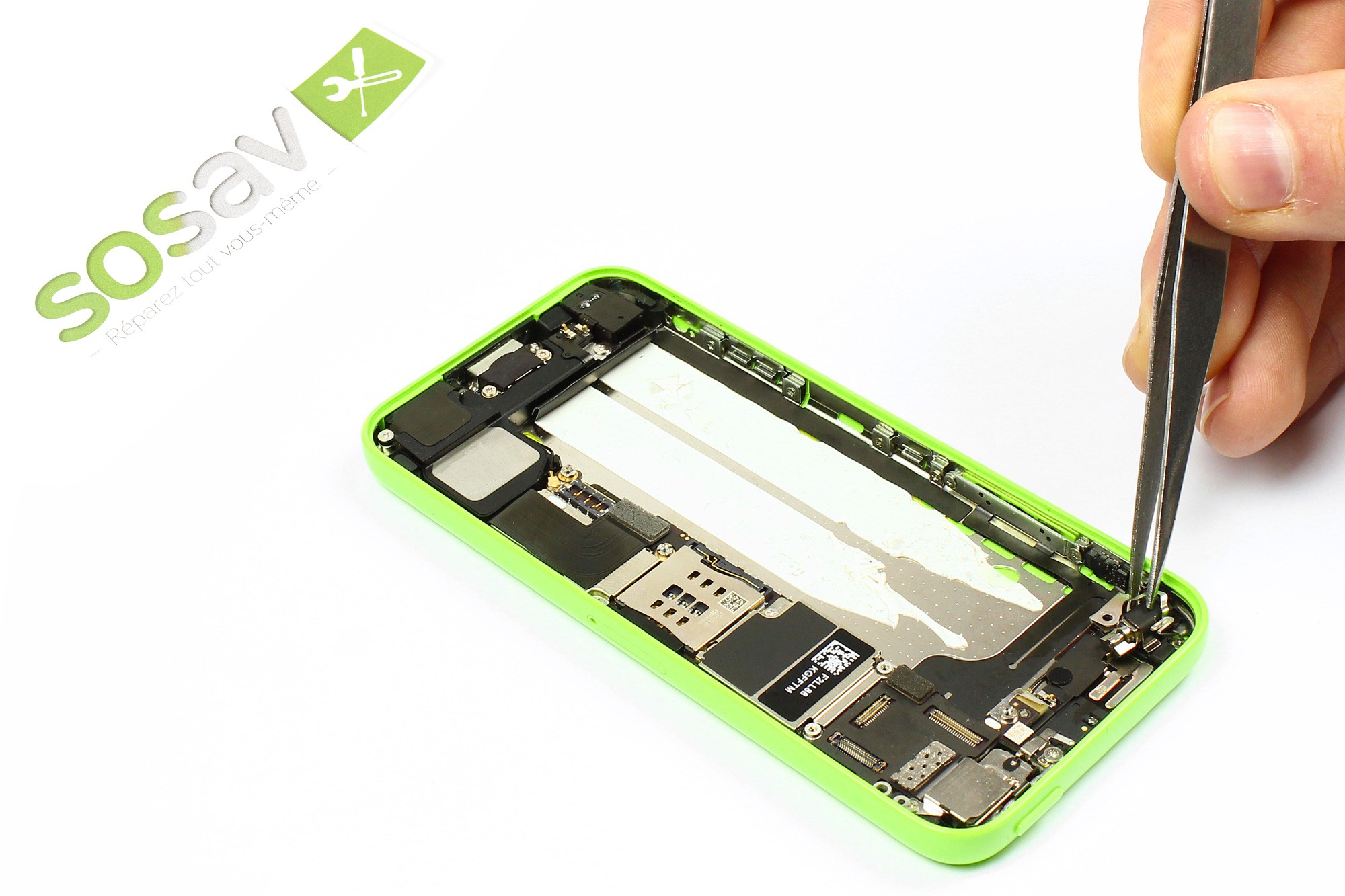

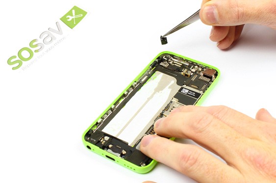

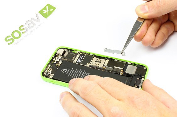

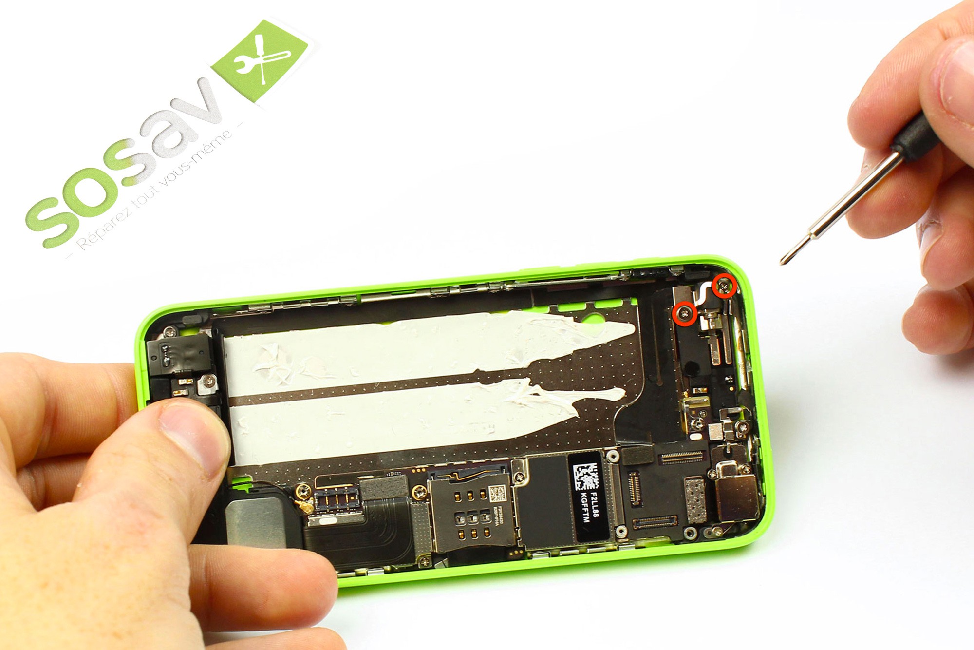

A l'aide d'une pince, retirez le sticker collé sur le vibreur.

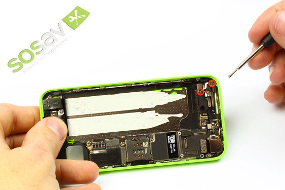

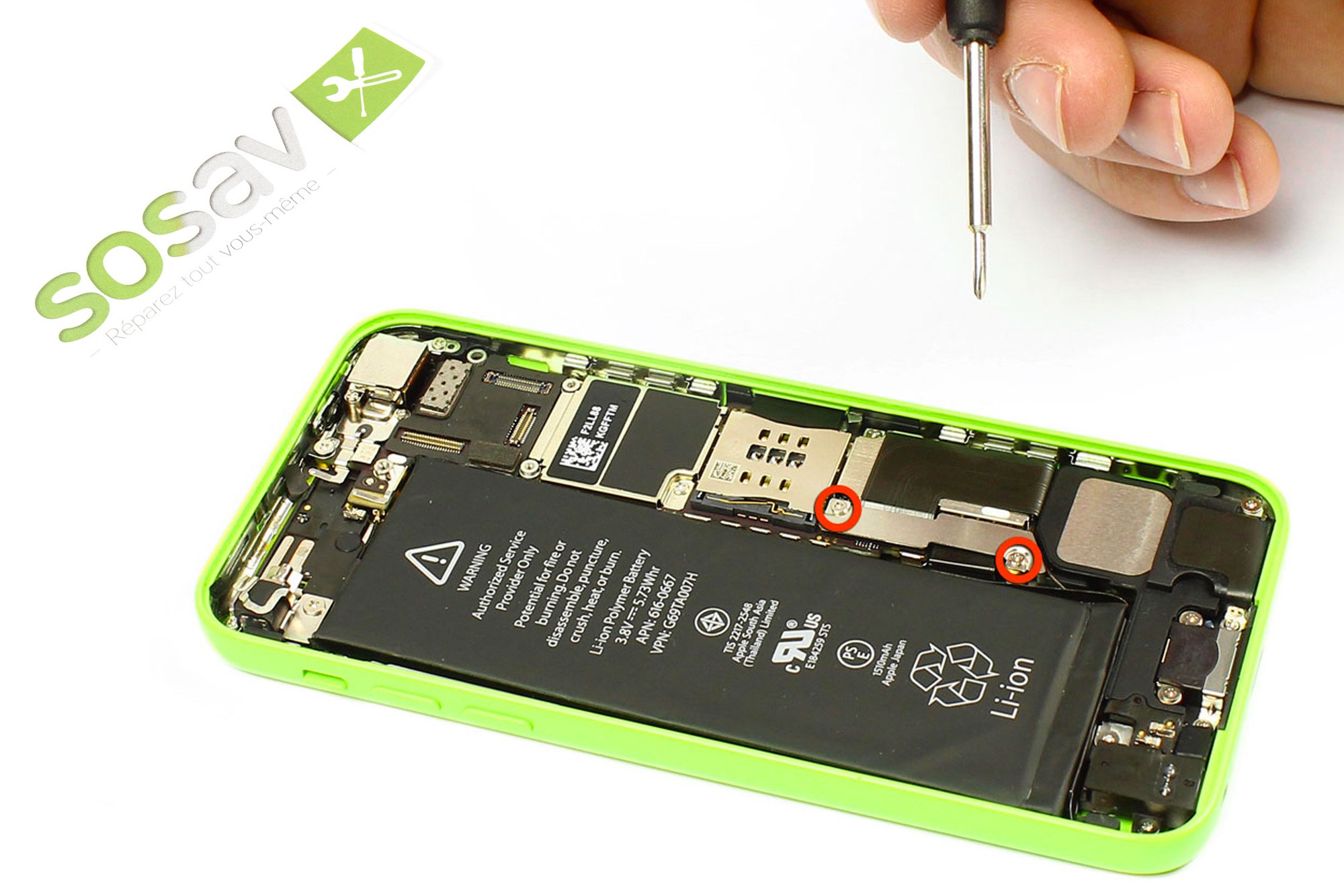

Dévissez les 2 vis cruciforme retenant le support du vibreur au châssis de l'iPhone 5C :
Une vis cruciforme de 2.3 mm, entourée en rouge.
Une vis cruciforme de 1.7 mm, entourée en rouge.

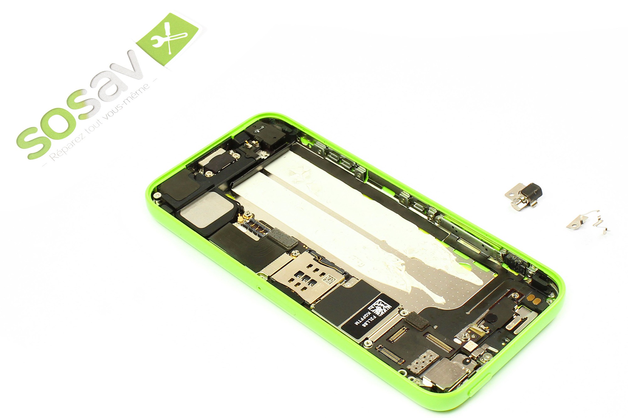

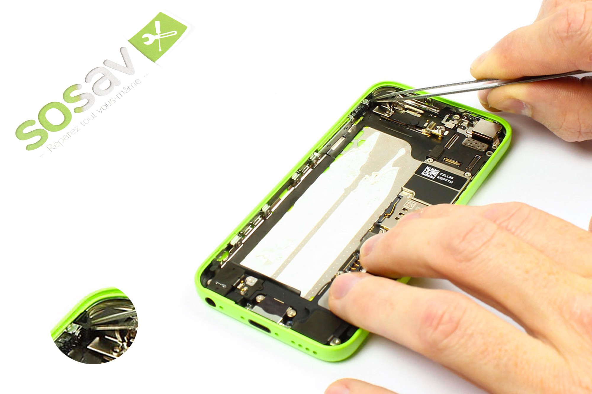

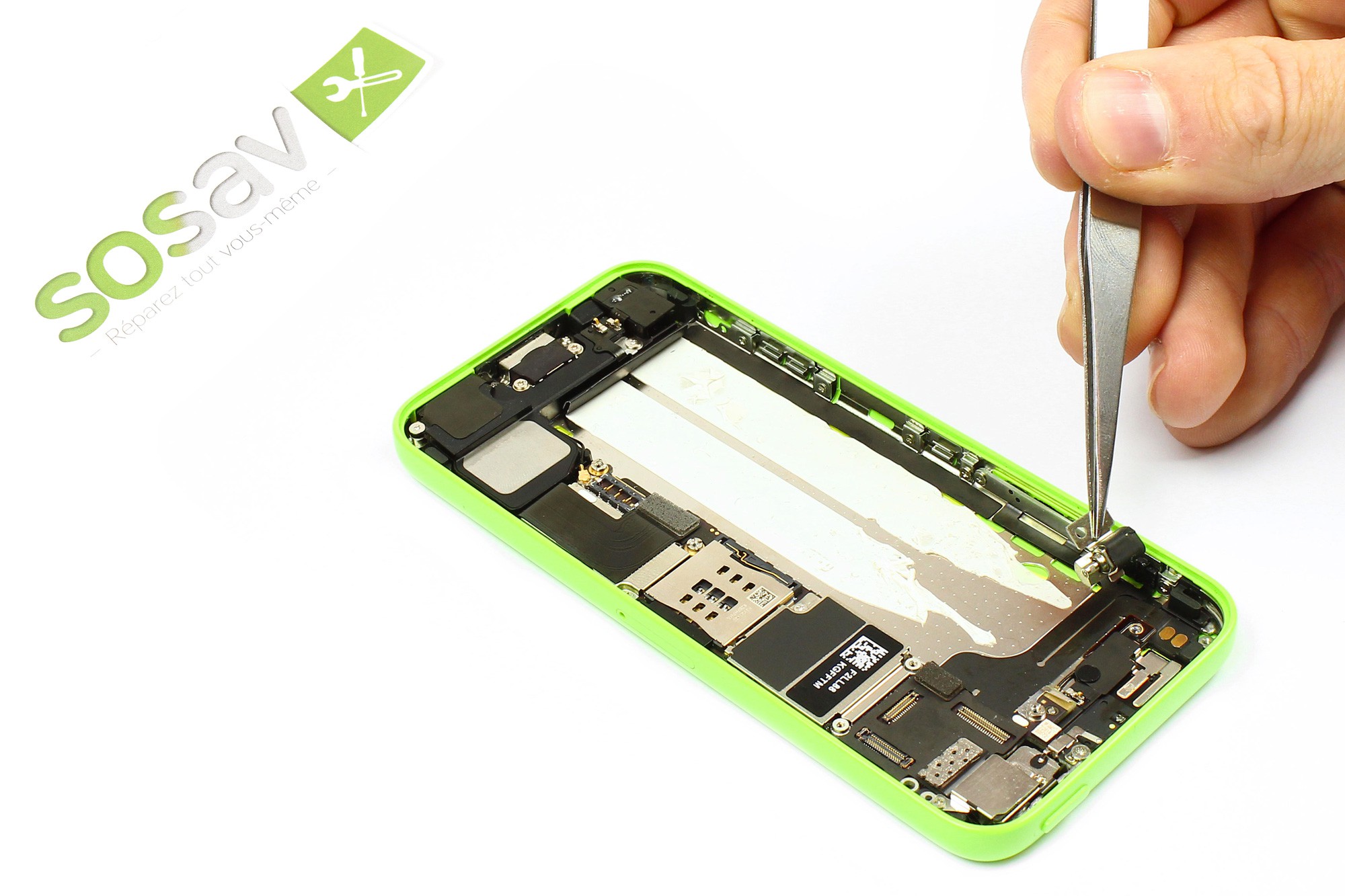

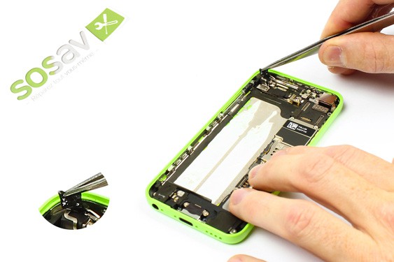

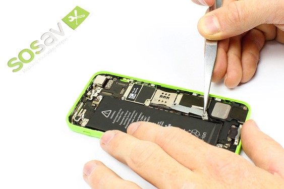

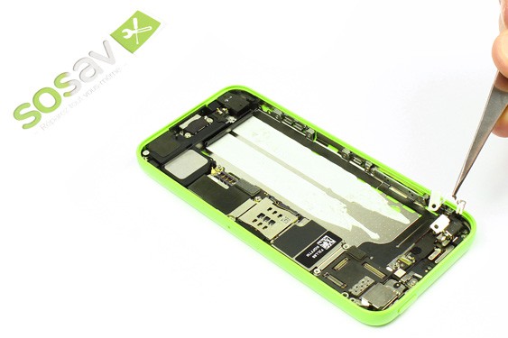

A l'aide d'une pince, retirez le support du vibreur.

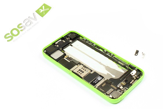

A l'aide d'une pince, vous pouvez procéder au retrait du vibreur.
Vous pouvez maintenant retirer le vibreur de l'iPhone 5C et le remplacer par un nouveau si besoin.
