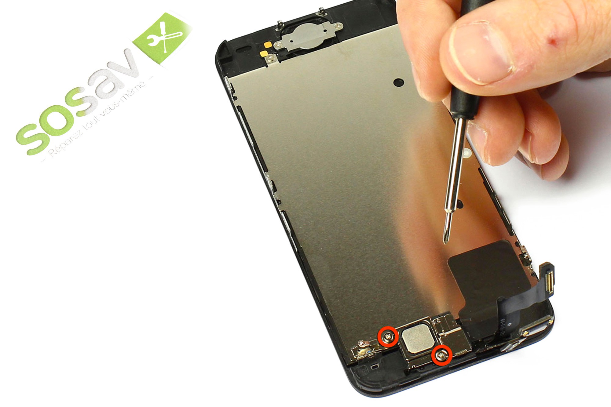

Dévissez les 2 vis entourées en rouge retenant le support pour le haut parleur interne.

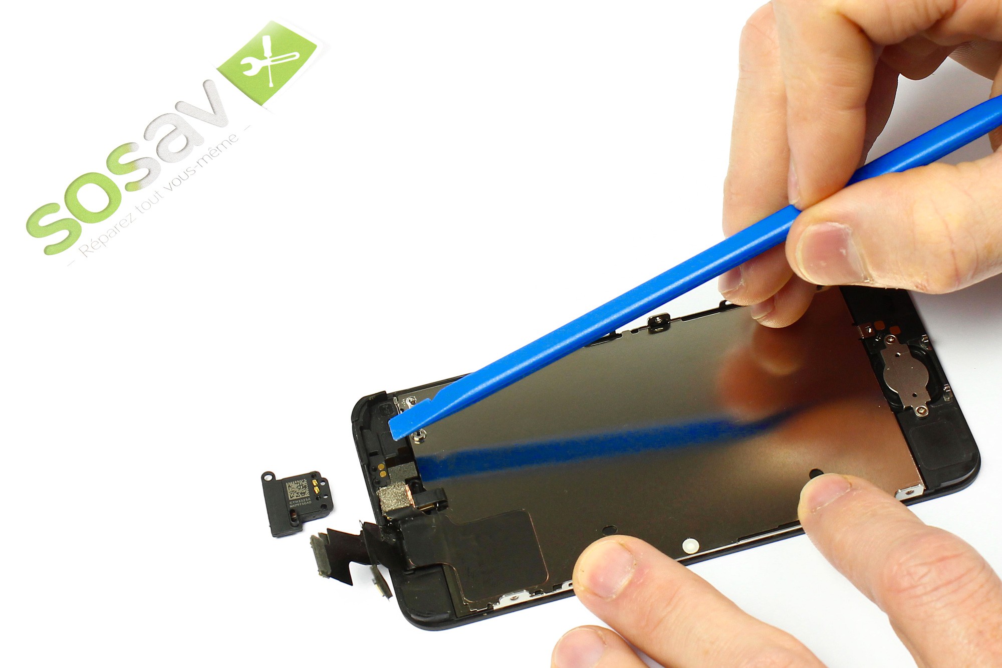

A l'aide d'une spatule en nylon, avec le côté plat venir l'insérer entre le support et la nappe afin de libérer le support.
Toujours avec le côté droit de la spatule, venir soulever le haut parleur interne afin de l'extraire de son emplacement.
A présent votre haut parleur interne est démonté, vous pouvez procéder à son changement si désiré.
