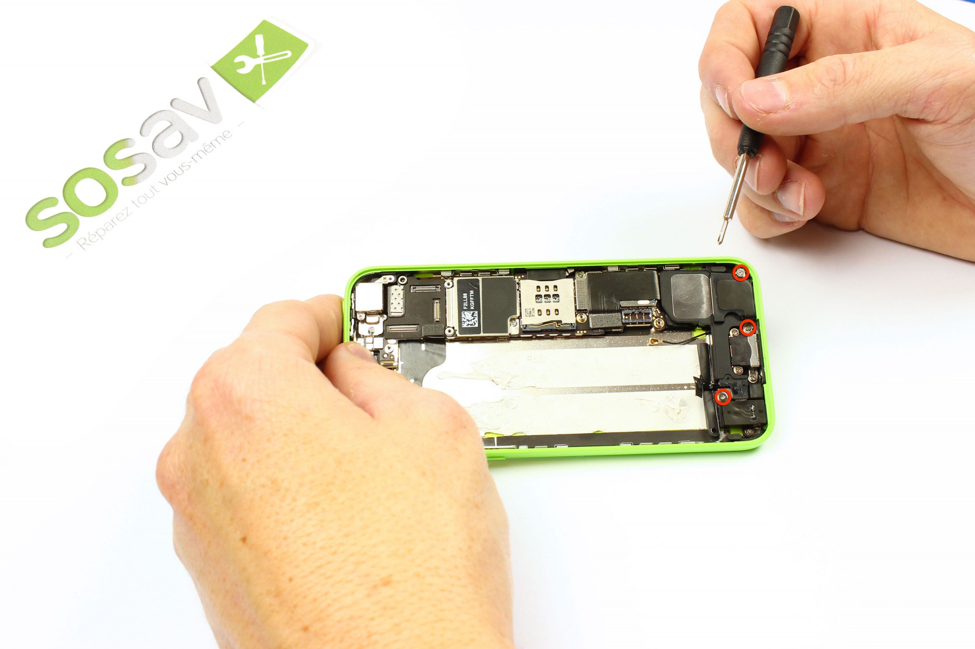

Dévissez les trois vis cruciforme entourées en rouge qui maintiennent le haut parleur au châssis.
A l'aide d'une pince, enlevez la petite plaque en metal retenant le haut parleur de votre iPhone 5c.

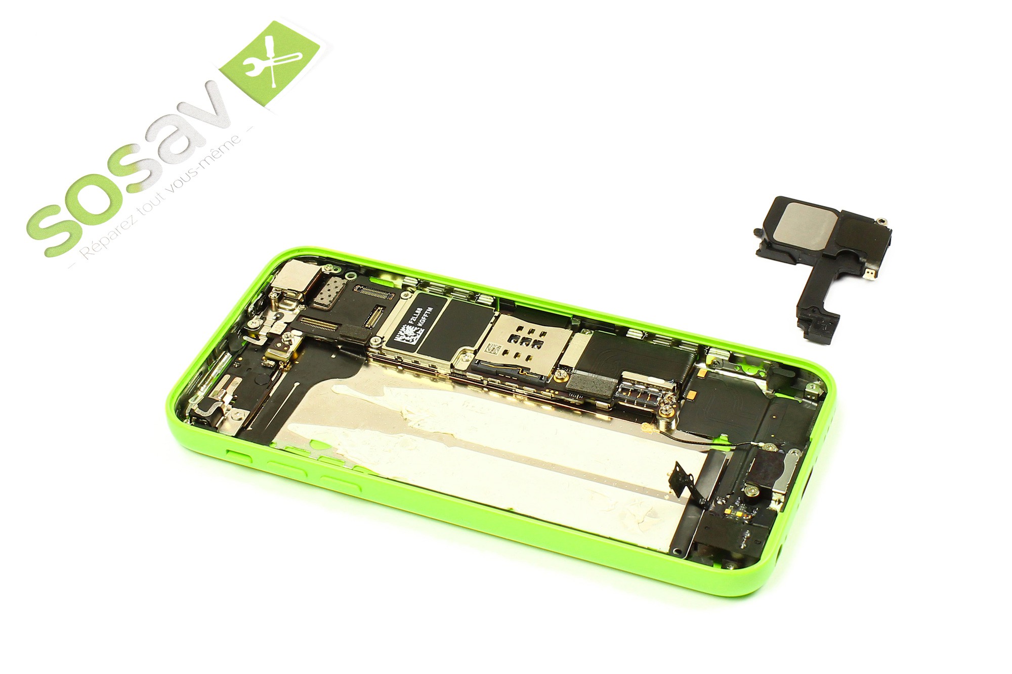

A l'aide d'une spatule en nylon, faites délicatement levier sur le châssis de l'iphone afin d'extraire le haut parleur.
A présent le haut parleur de l'iPhone 5C est démonté, vous pouvez le remplacer par un nouveau si besoin.
