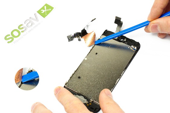

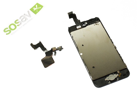

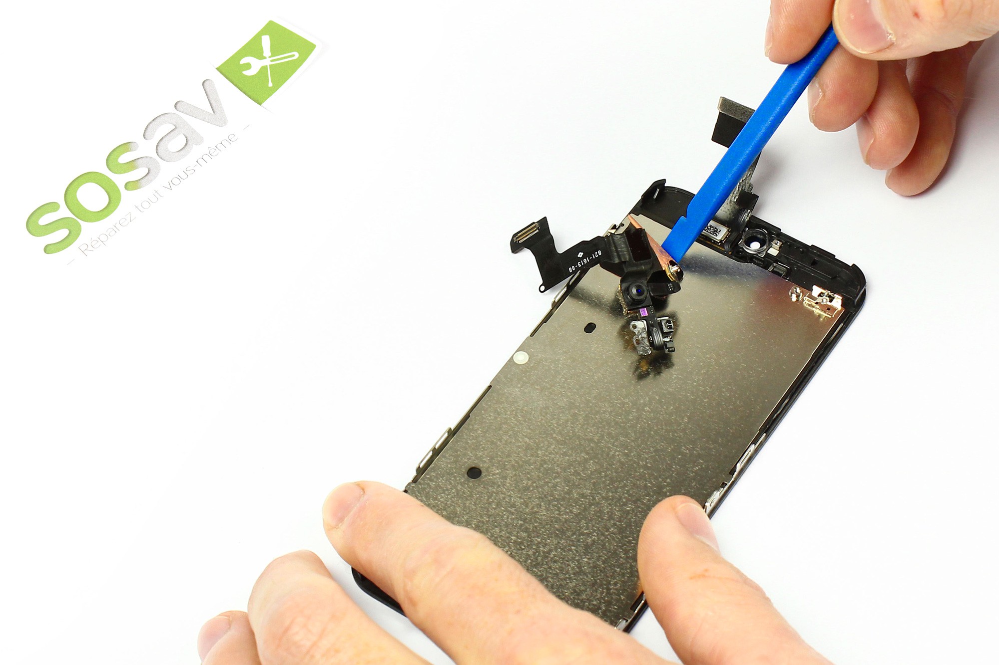

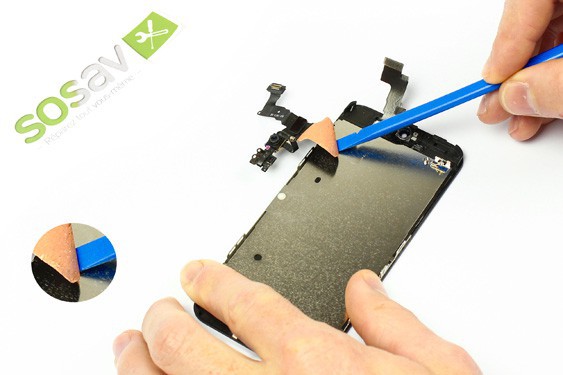

Toujours avec le côté plat de la spatule, venir soulever/décoller la nappe contenant la caméra avant afin de l'extraire de son emplacement.

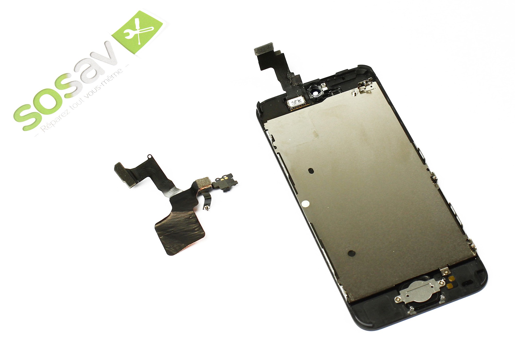

Suite de l'étape 12.
Maintenant que votre caméra avant est démontée, vous pouvez procéder à son changement comme désiré.
