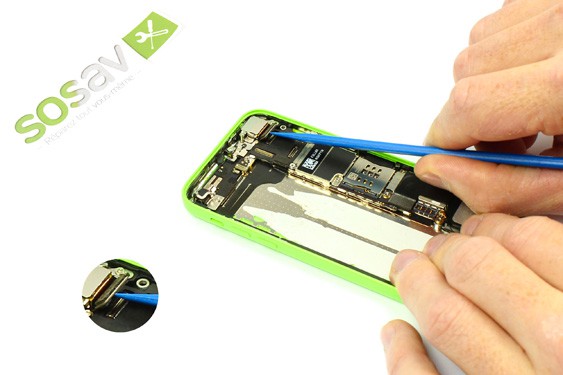

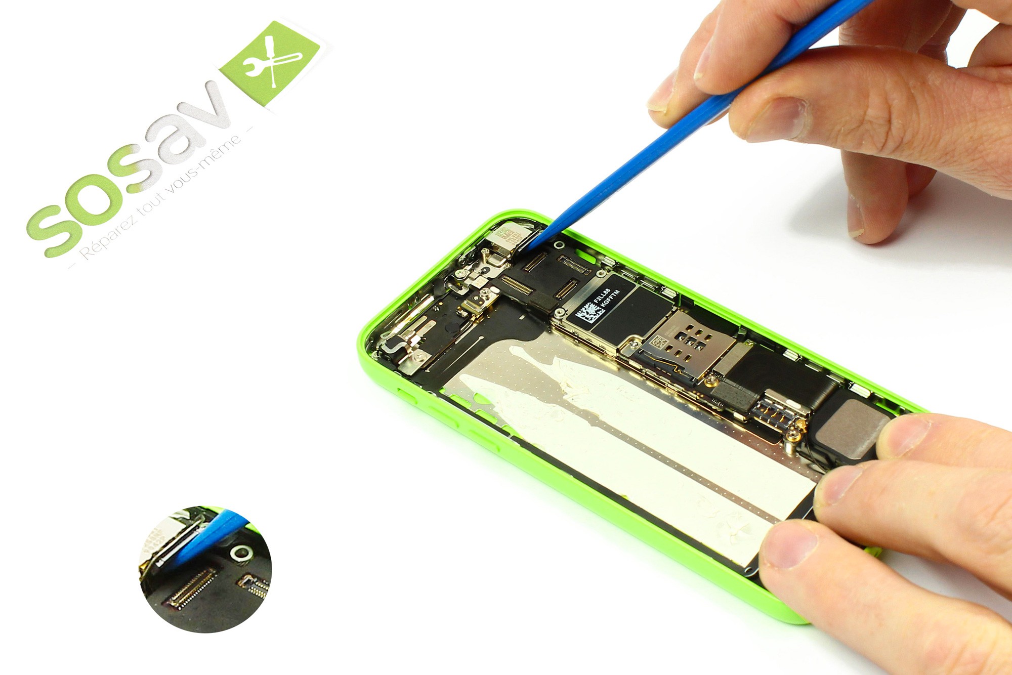

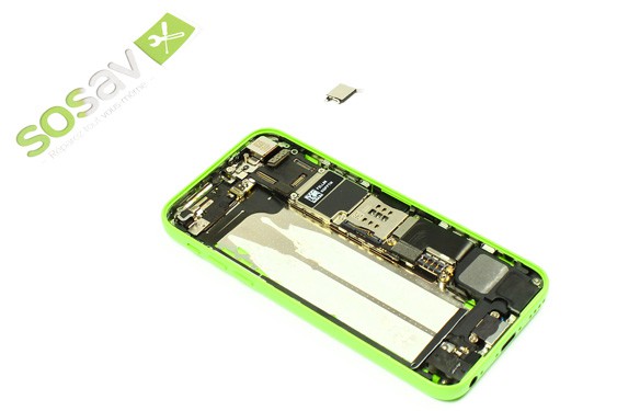

A l'aide d'une spatule en nylon déconnectez le connecteur de la caméra arrière.

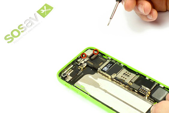

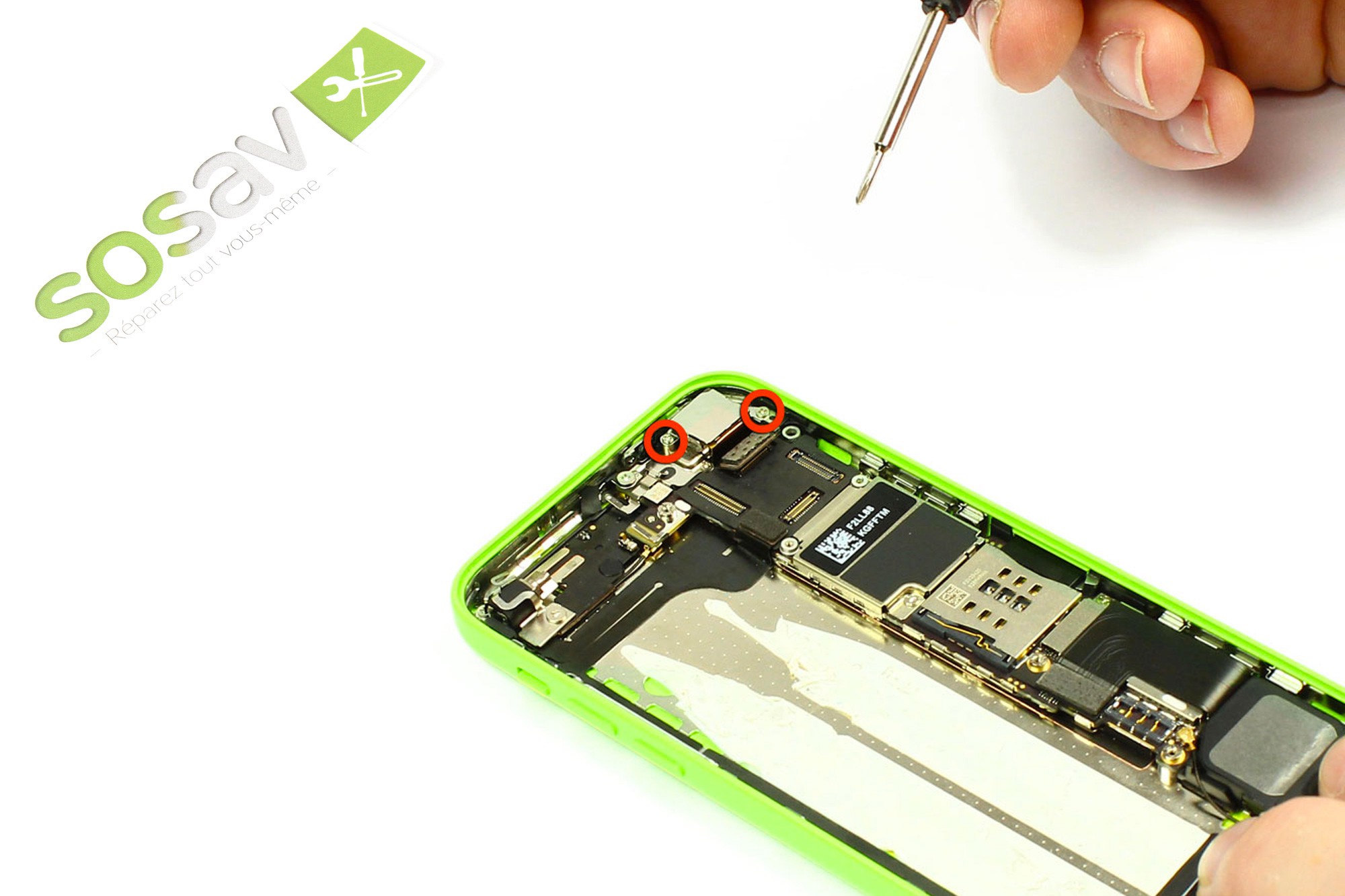

Dévissez les 2 vis entourées en rouge retenant le support de la caméra arrière.

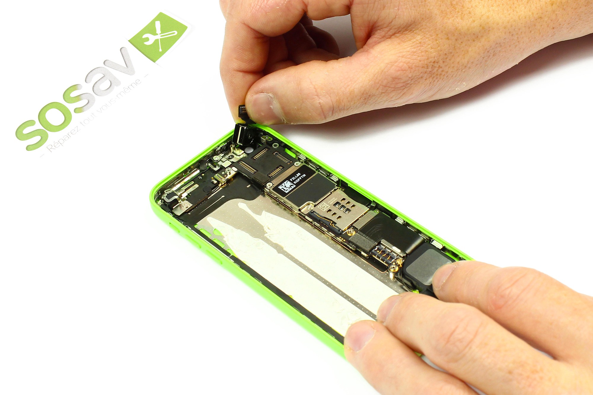

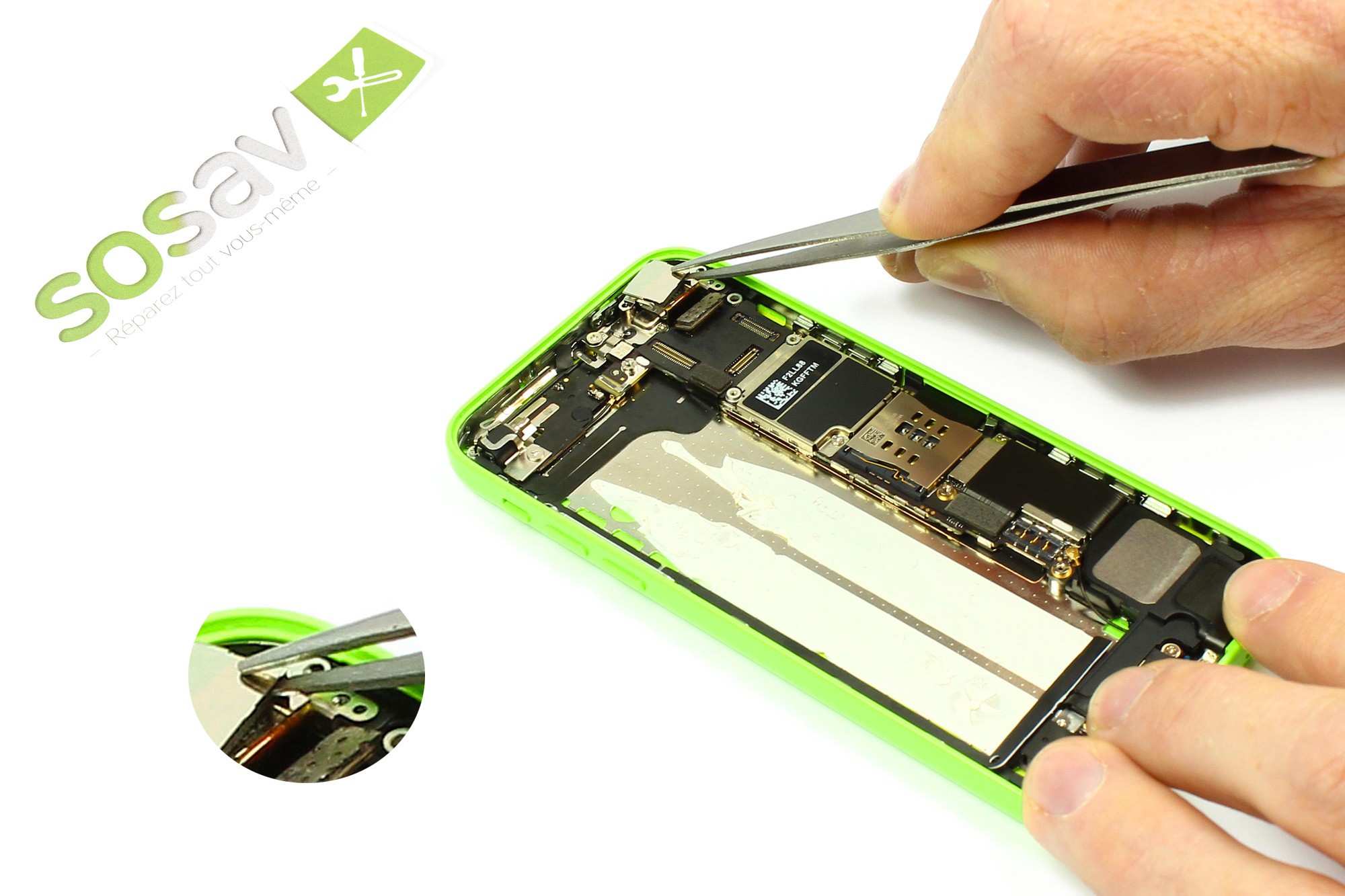

Avec une pince (type à épiler), venir saisir le support de la caméra arrière.

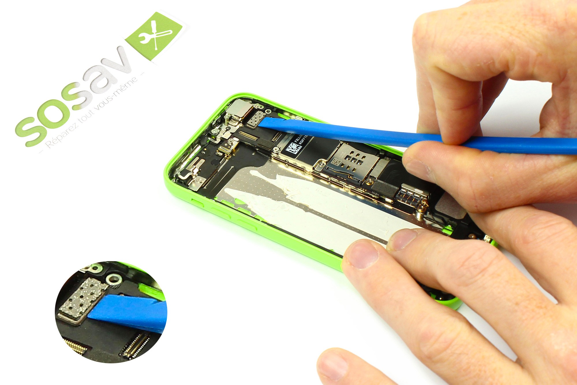

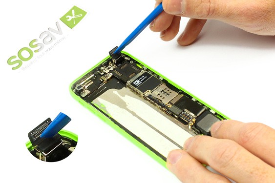

Avec la spatule en nylon, venir soulever la nappe de connection afin de faire basculer la caméra dans son logement.

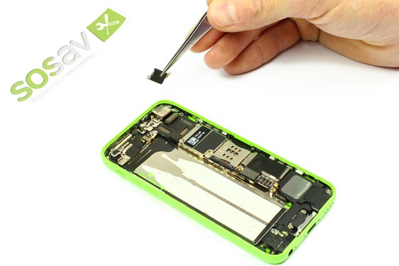

Vous pouvez saisir la caméra avec vos doigts pour finir de l'extraire.

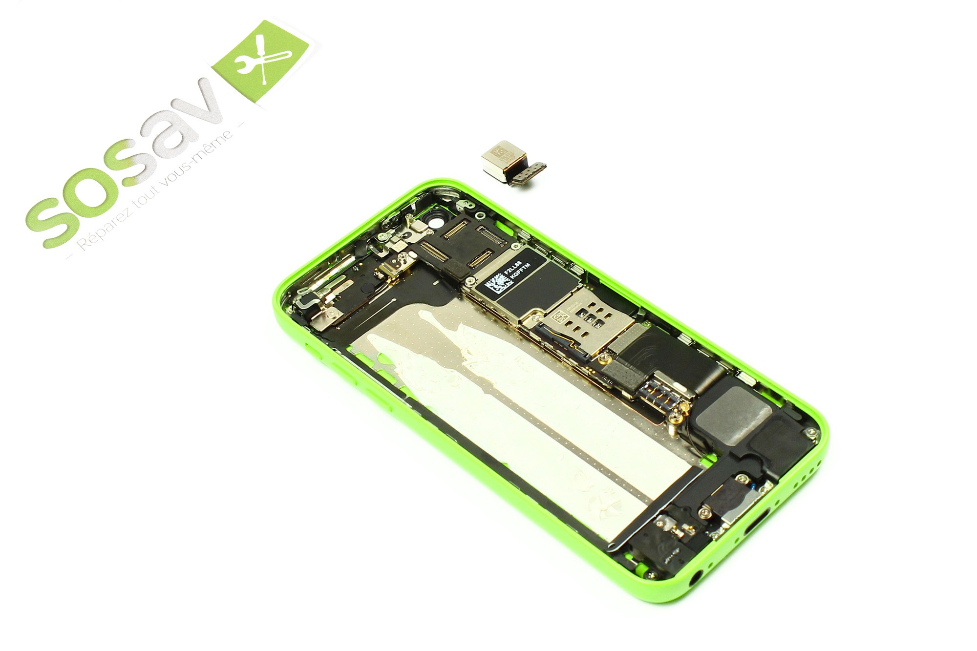

A présent votre caméra arrière est démonté, vous pouvez procéder au changement de celle ci.
