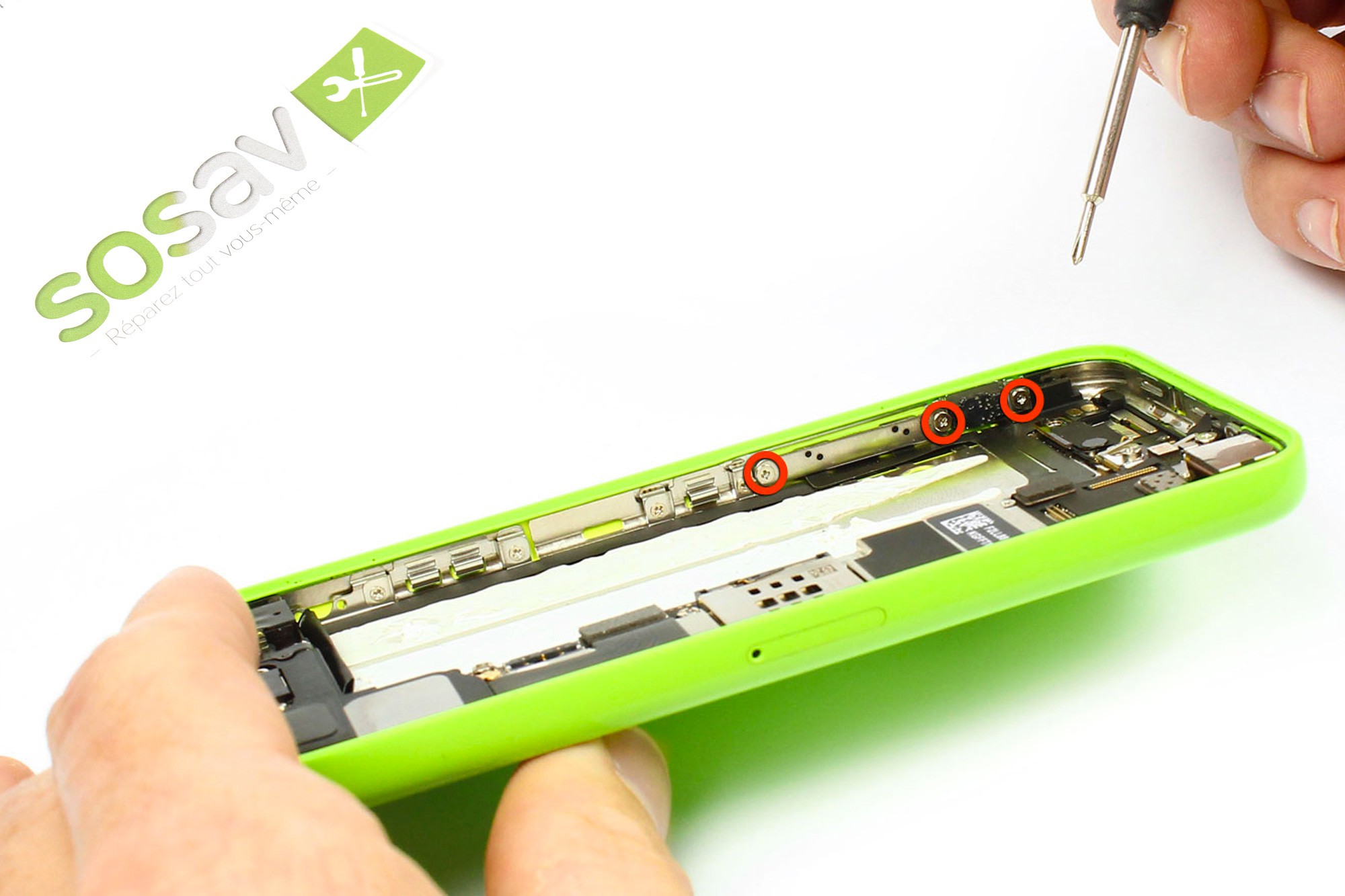

Dévissez les 3 vis cruciforme retenant le bouton vibreur ainsi que le bouton volume au châssis de votre iPhone 5C :
2 vis cruciforme de 1.5 mm, entourées en rouge sur la photo.
1 vis cruciforme de 1.8 mm, entourée en jaune sur la photo.

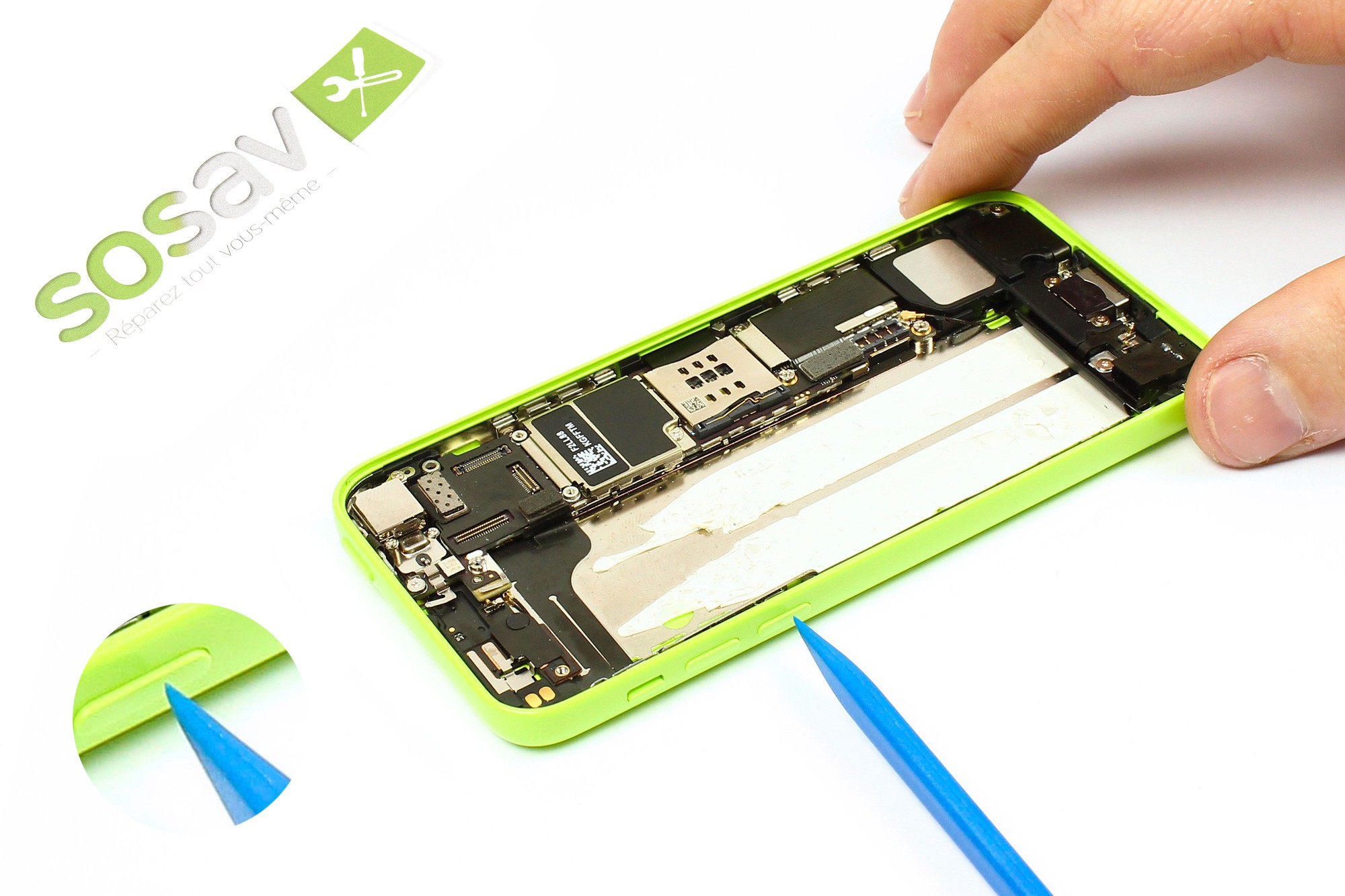

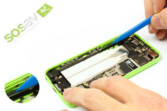

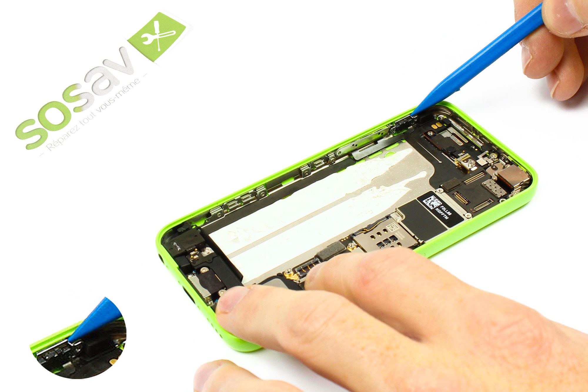

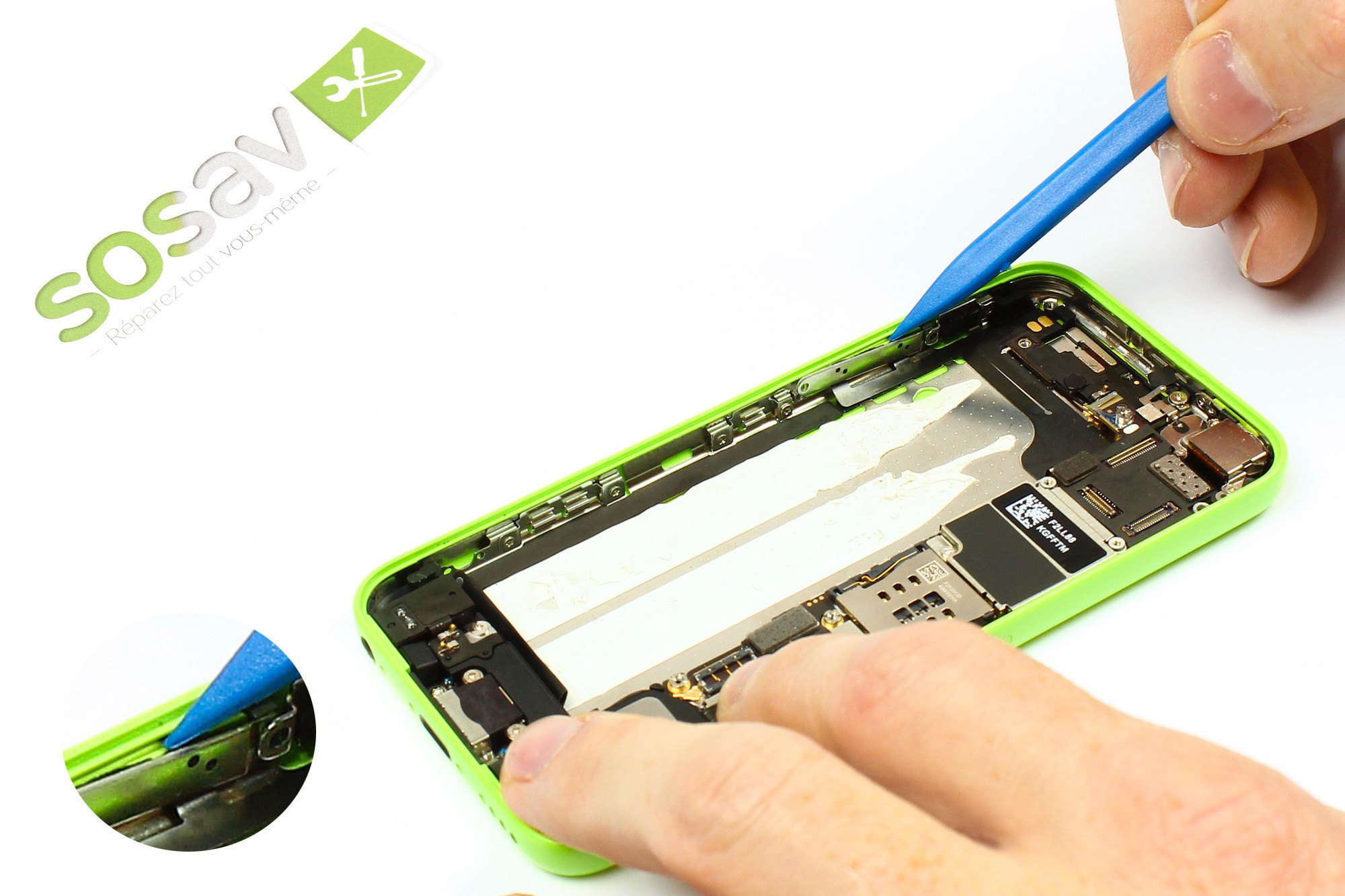

Utilisez une spatule en nylon pour décoller le support du bouton vibreur du châssis de l'iPhone 5C.

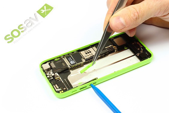

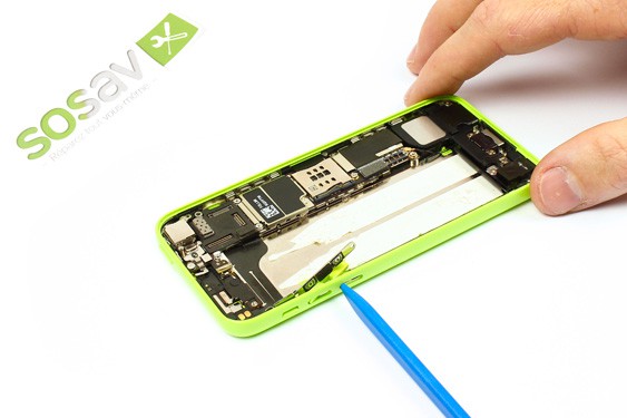

Décollez le support du bouton volume du châssis de votre iPhone 5C.

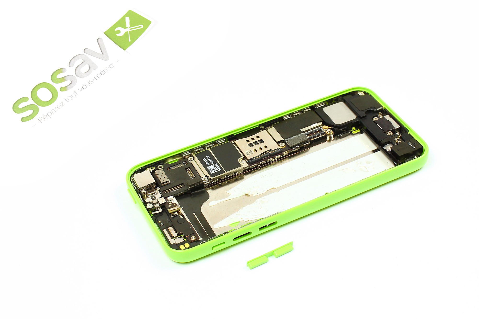

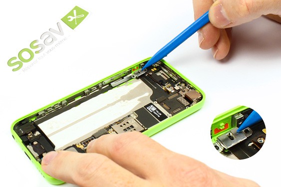

A l'aide d'une spatule en nylon sortez le bouton volume de son emplacement, puis ôtez le complètement à l'aide d'une pince.
Vous pouvez désormais remplacer votre bouton volume par une pièce neuve.
