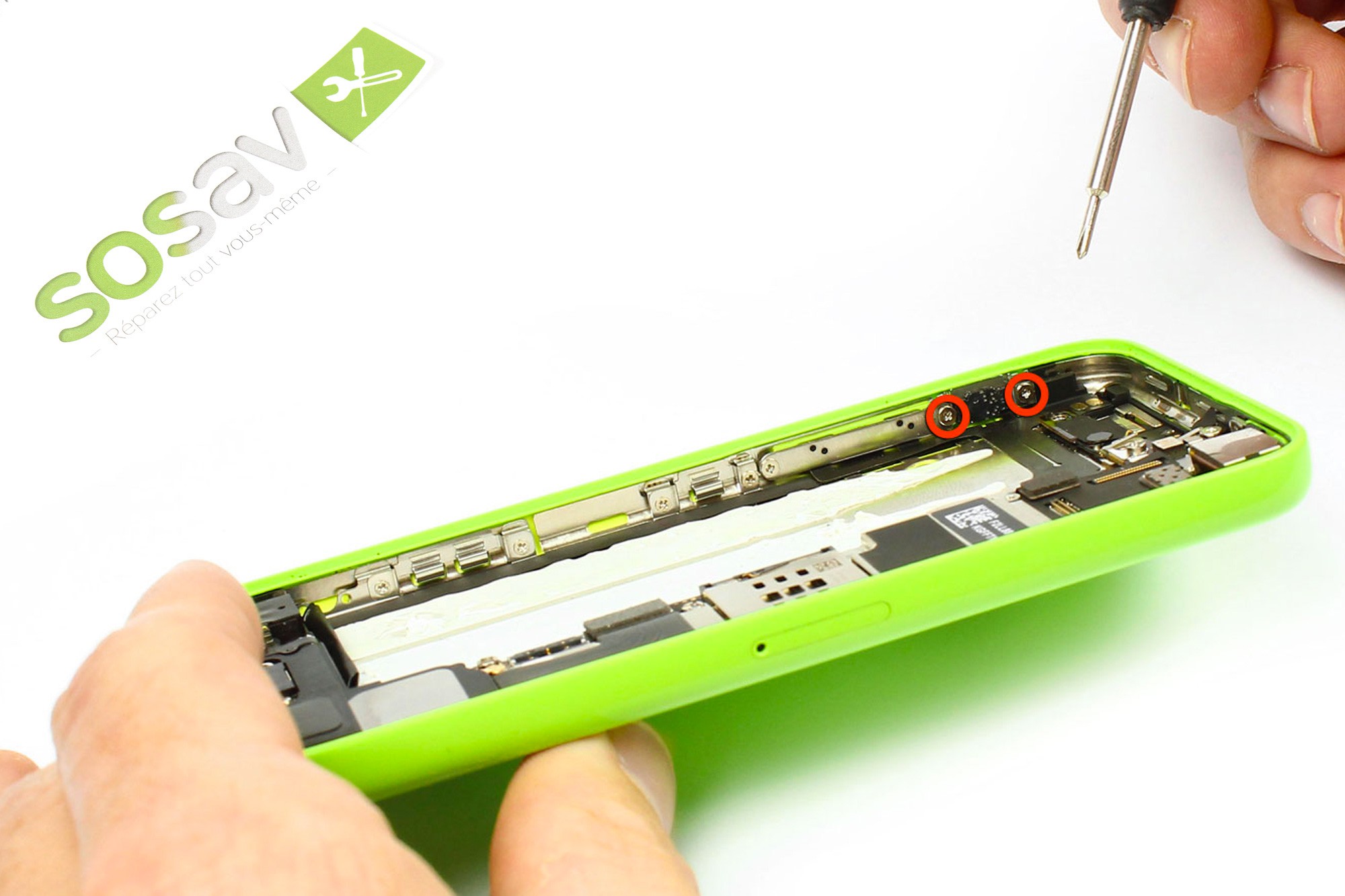

Dévissez les 2 vis cruciforme retenant le bouton vibreur ainsi que le bouton volume au châssis de votre iPhone 5C :
2 vis cruciforme de 1.5 mm, entourées en rouge sur la photo.

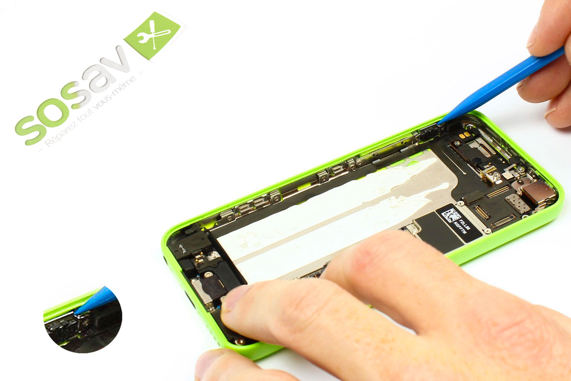

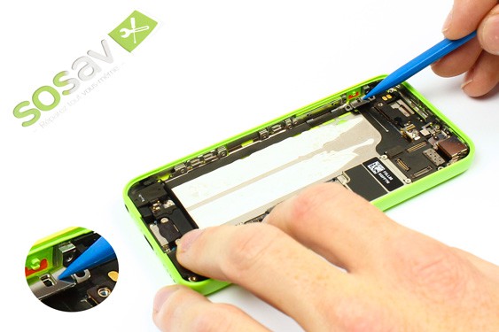

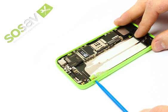

Utilisez une spatule en nylon pour décoller le support du bouton vibreur du châssis de l'iPhone 5C.

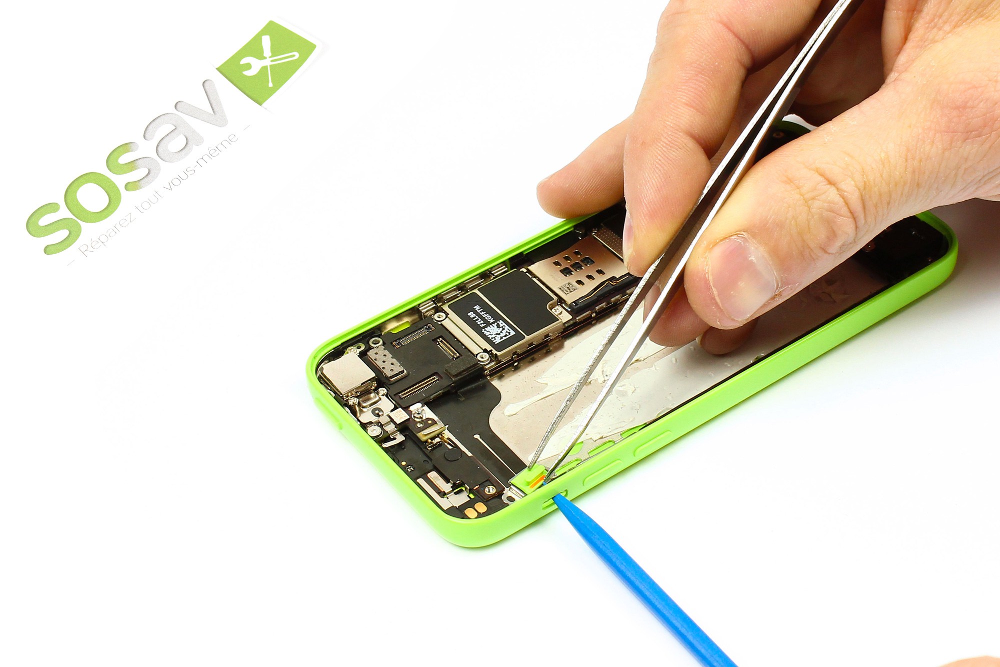

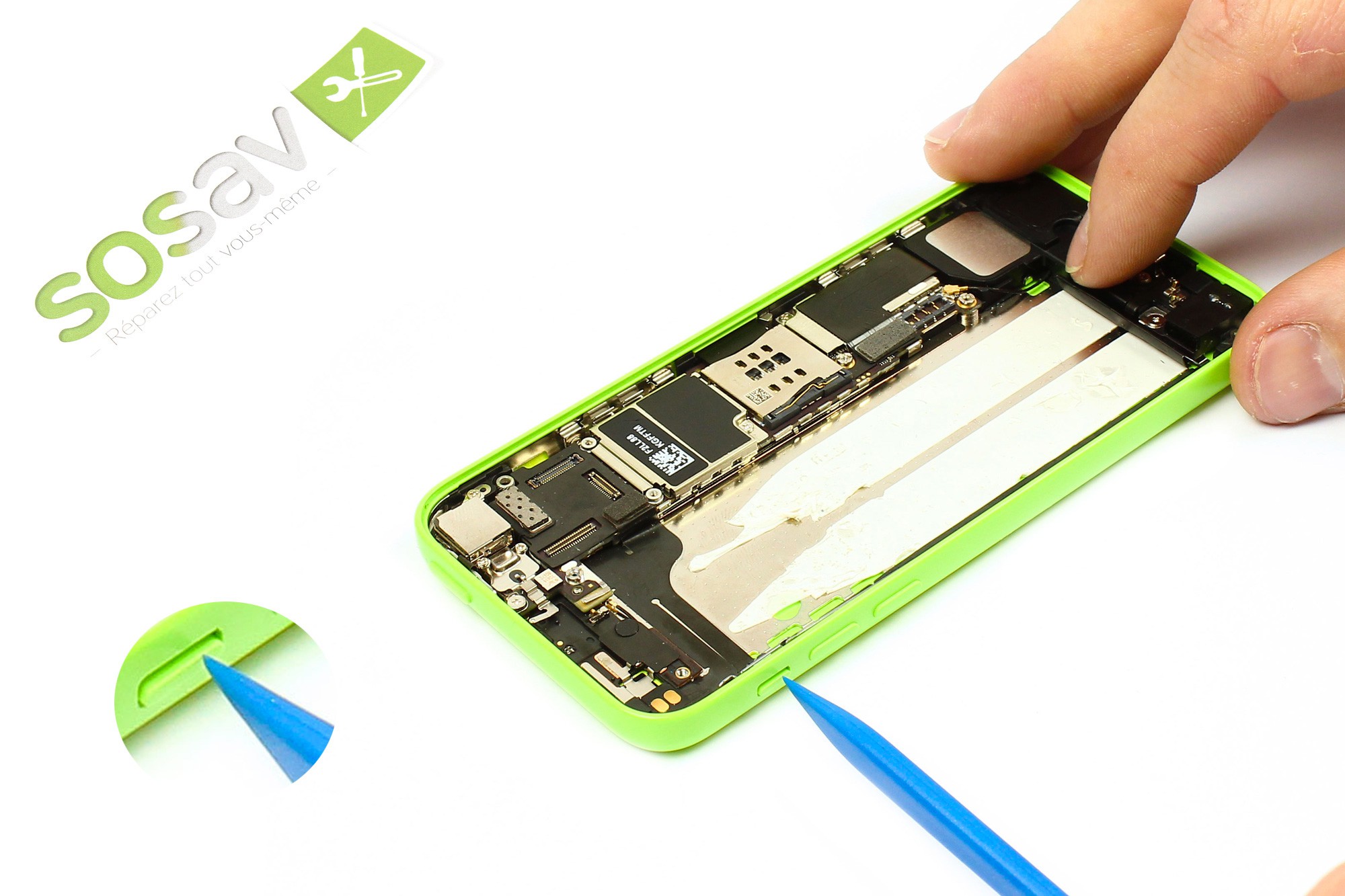

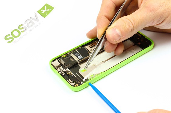

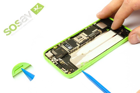

Grâce à la pointe d'une spatule en nylon, sortez le bouton vibreur de son emplacement.
Vous pouvez désormais, à l'aide d'une pince, ôter complètement le bouton vibreur de votre iPhone 5C.
A l'aide d'une pince, vous pouvez saisir le bouton du vibreur.

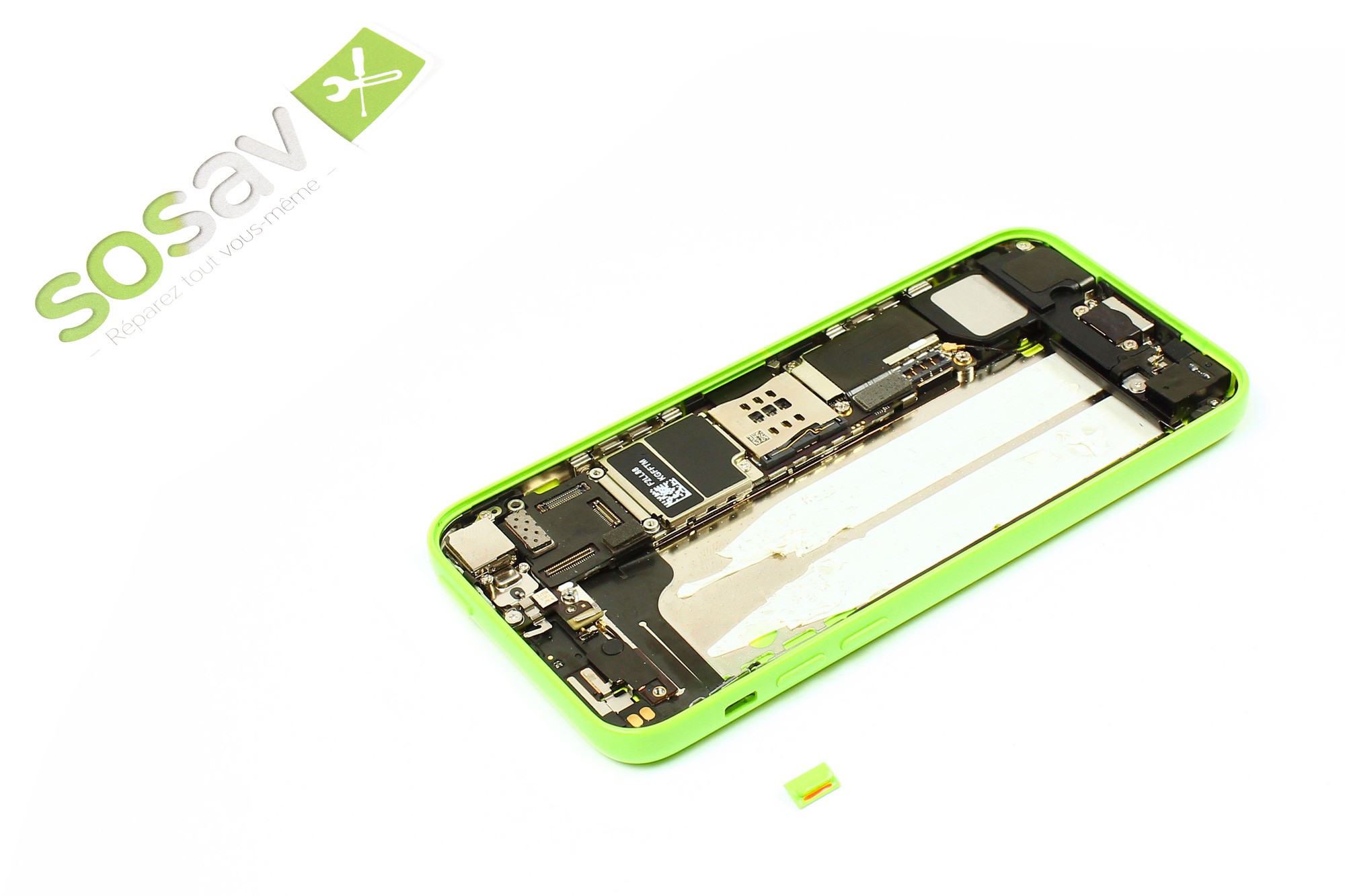

Vous venez de démonter le bouton vibreur de l'iPhone 5C, vous pouvez le remplacer par un nouveau si besoin.
