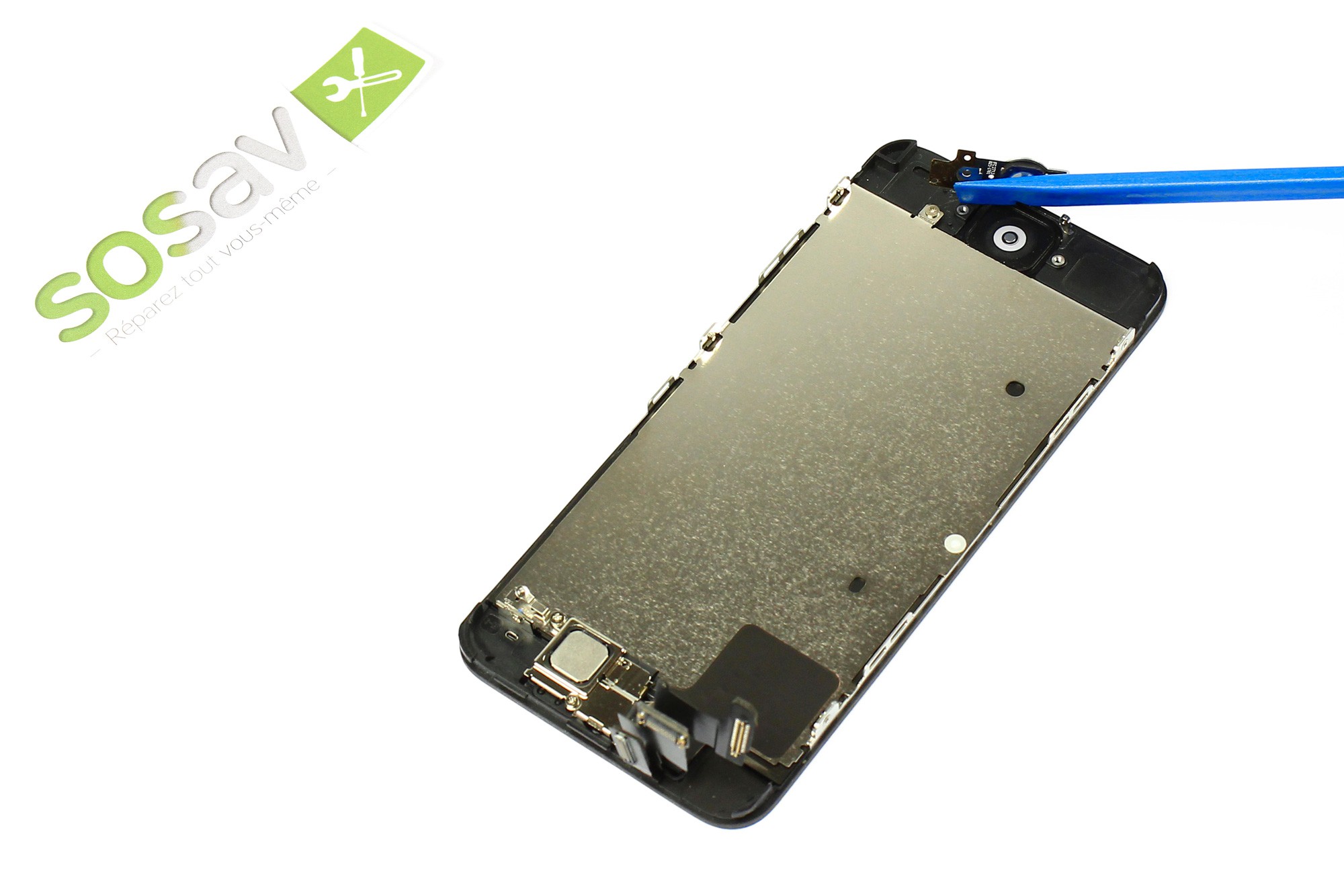

Votre écran d'iphone 5C est démonté.

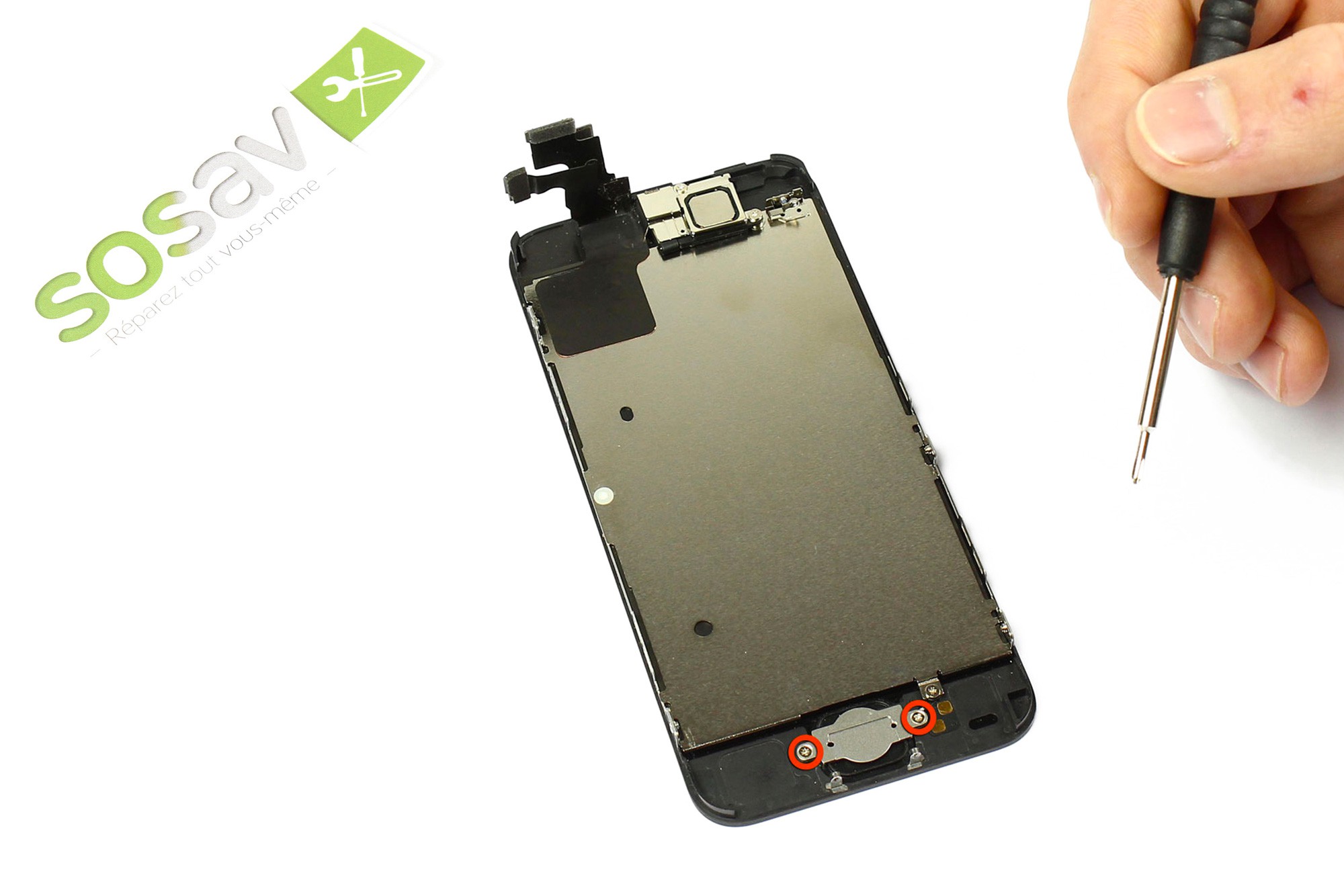

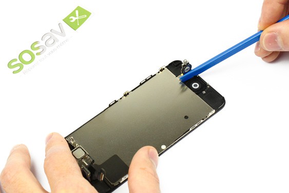

Dévissez les 2 vis entourées en rouge retenant le bouton home.

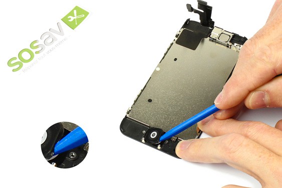

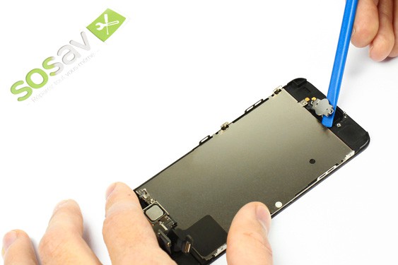

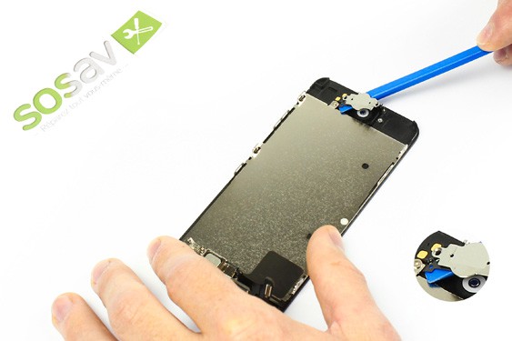

A l'aide d'une spatule en nylon, soulevez puis décoller la nappe du bouton home.

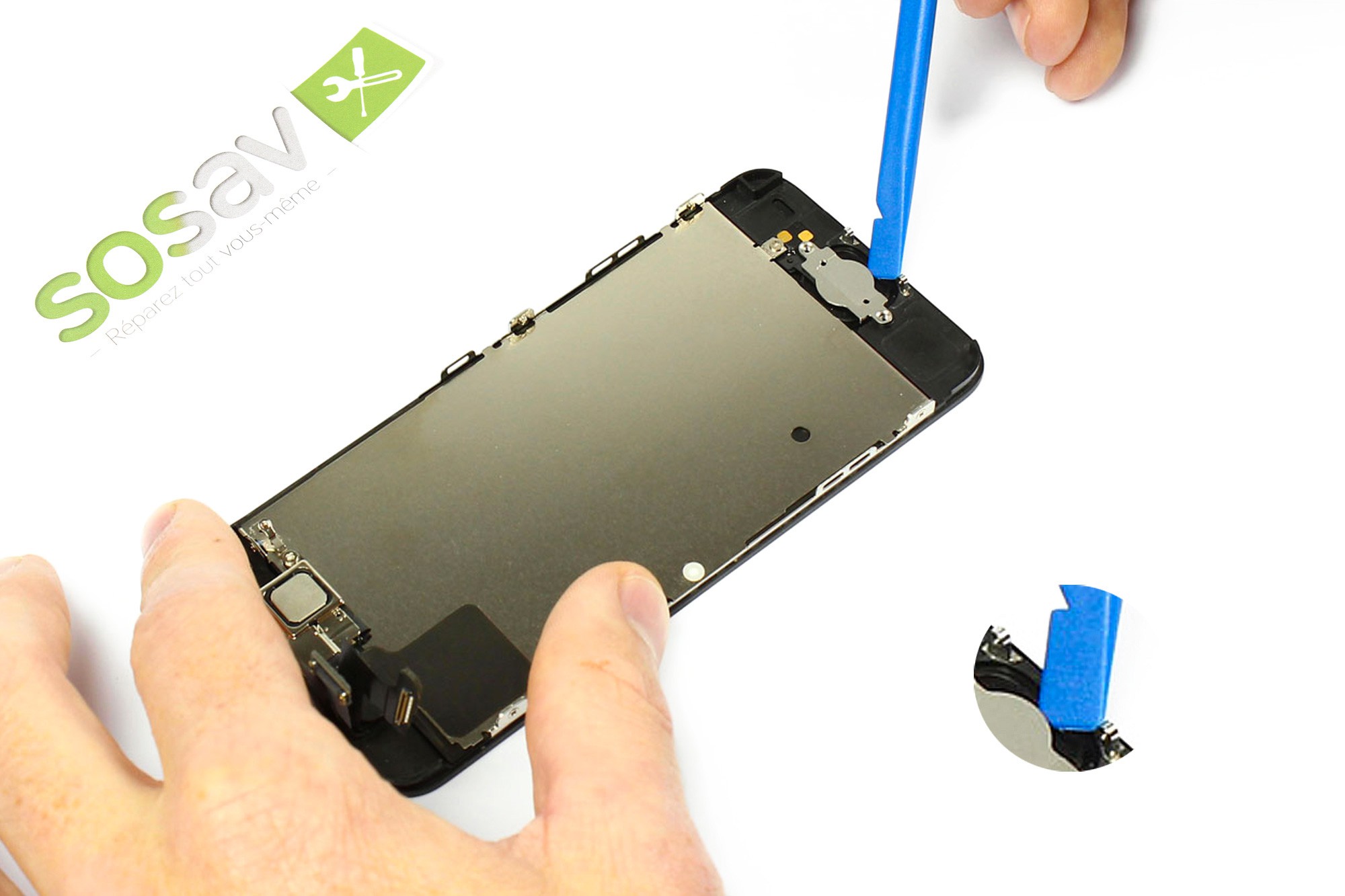

Finir de décoller la nappe du bouton home.

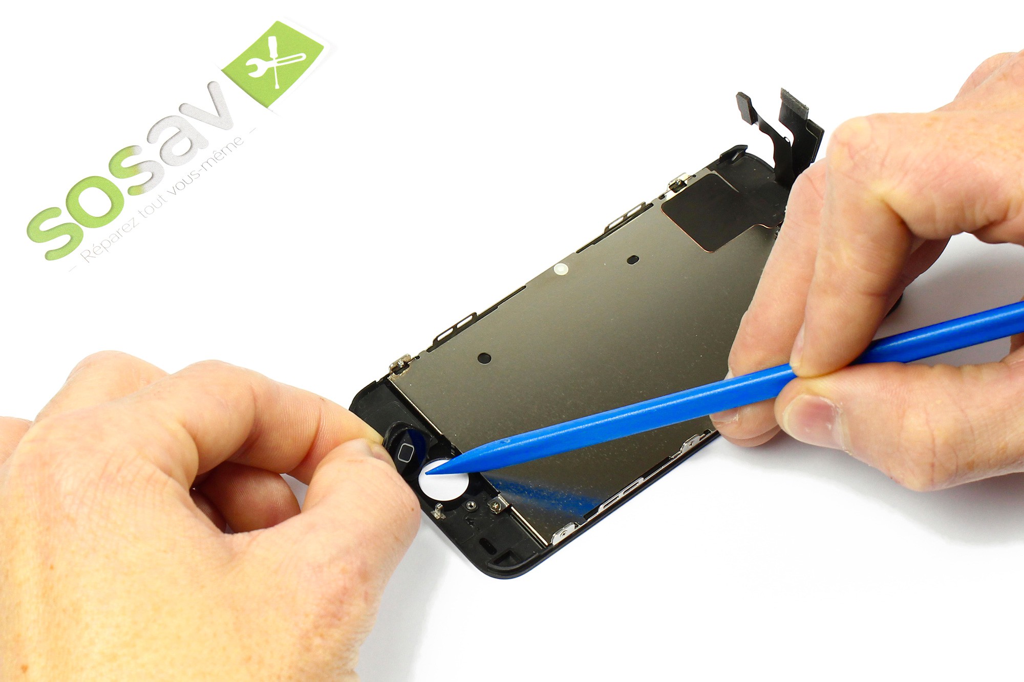

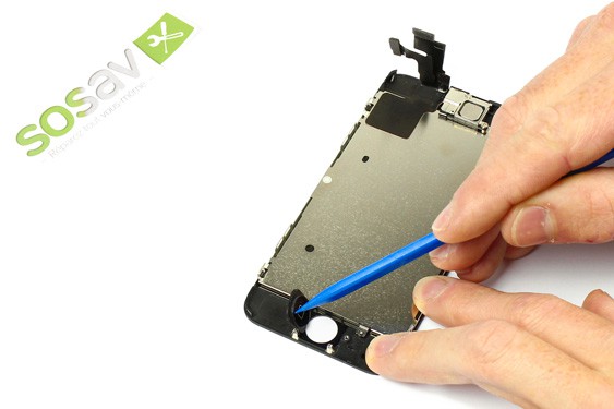

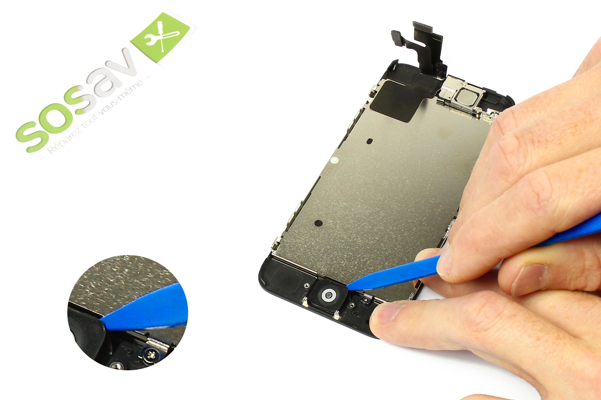

A l'aide d'une spatule en nylon, avec la pointe venir décoller le bouton home.

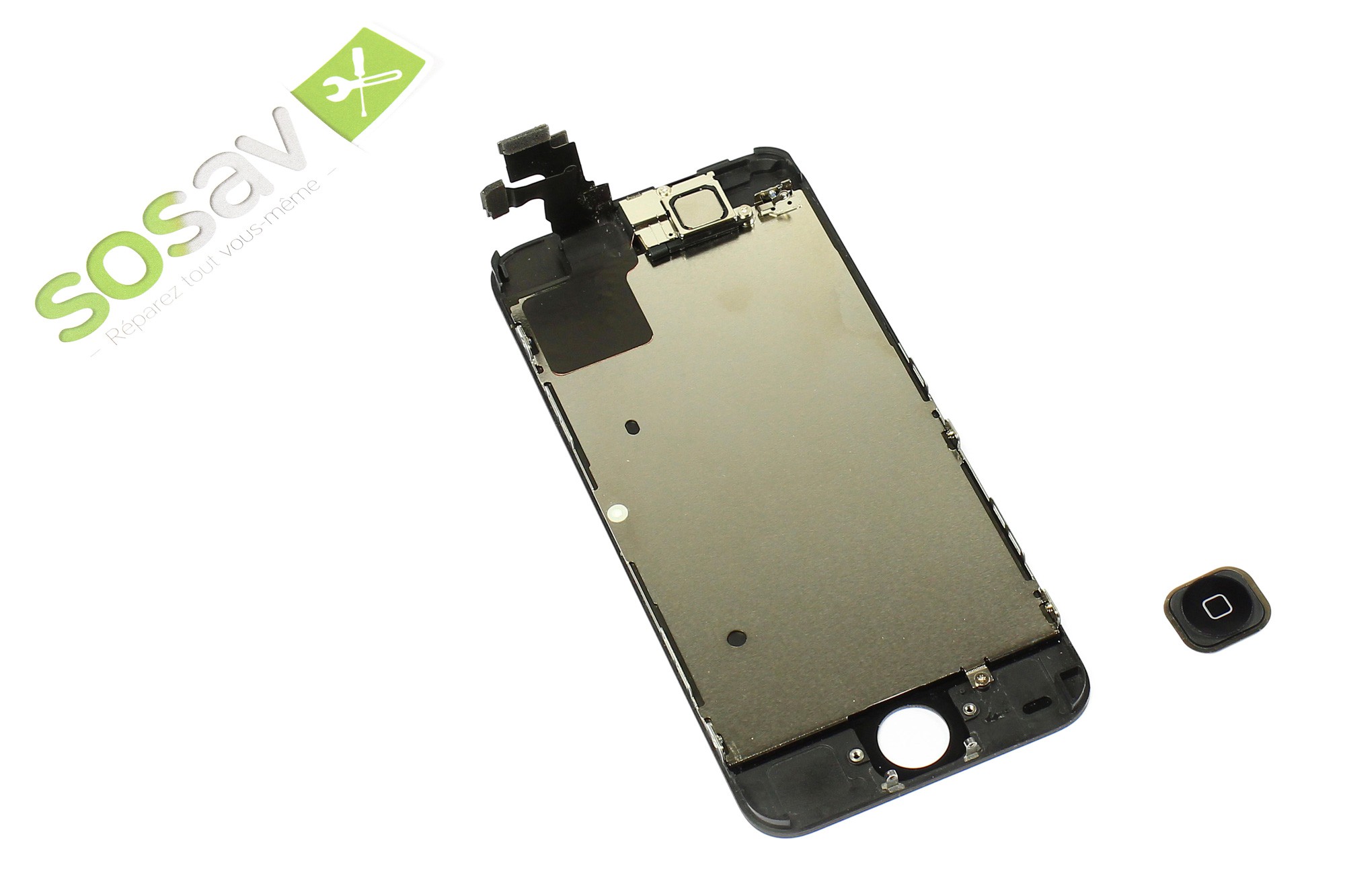

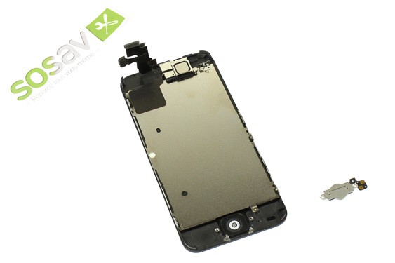

Puis venir le saisir avec vos doigts afin de finir de l'extraire, aucune résistance ne doit être perceptible.
A présent vous pouvez remplacer le bouton HOME de l'iPhone 5C par un nouveau si besoin.
