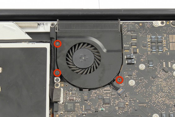

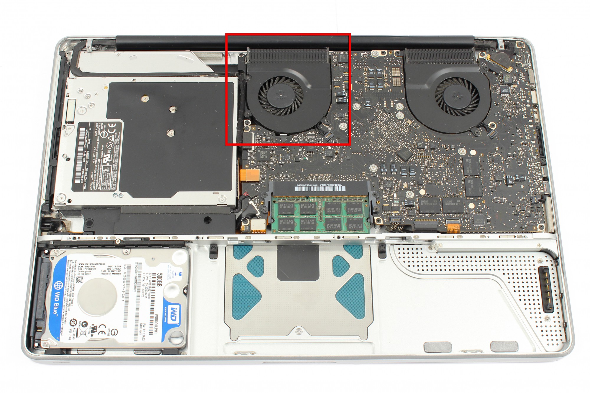

Le ventilateur gauche se situe à proximité du lecteur SuperDrive (lecteur optique).
Il est encadré en rouge sur la photo.

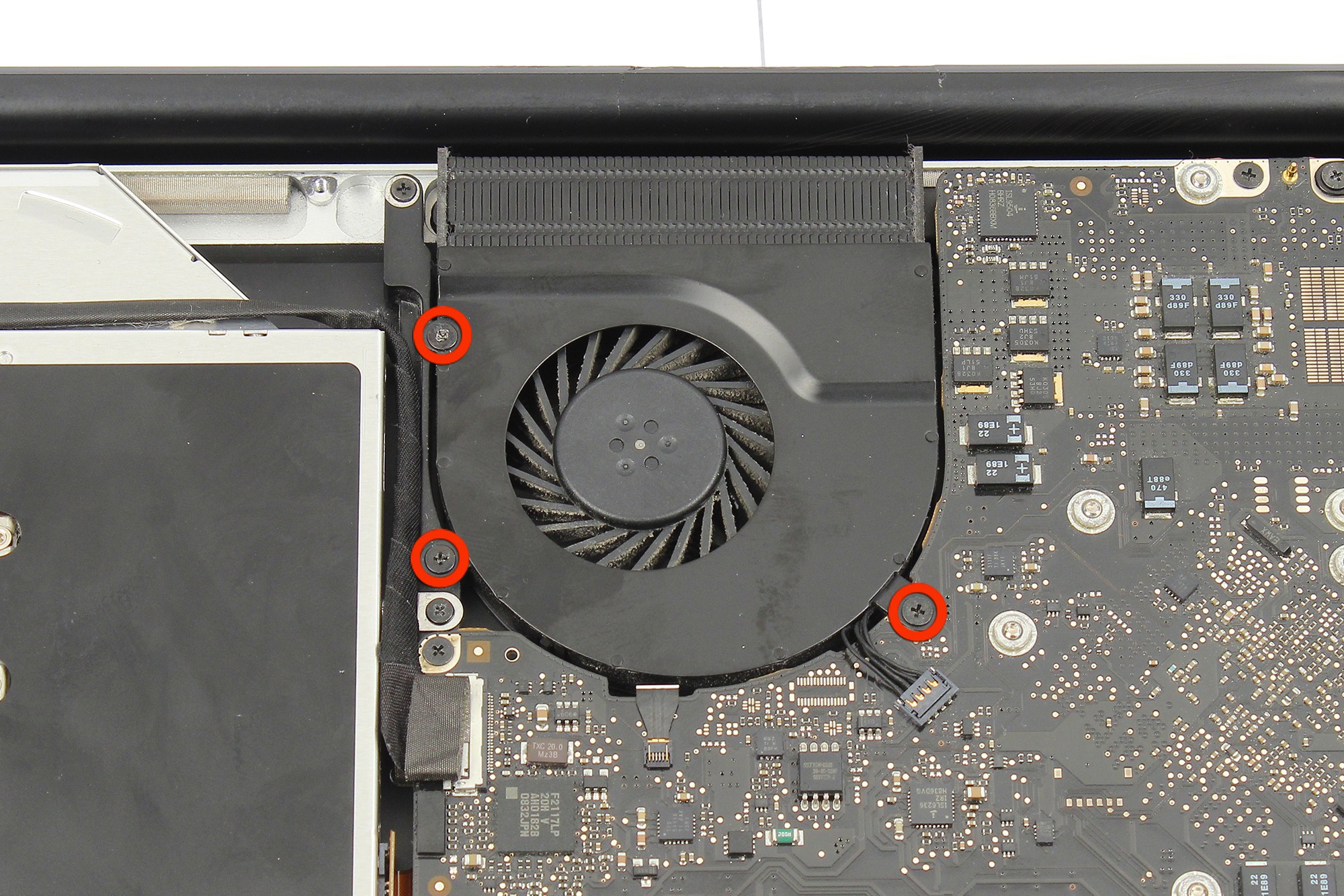

A l'aide d'un tournevis cruciforme, dévissez les 3 vis entourées en rouge.
Celles-ci retiennent le ventilateur gauche à la carte mère de votre MacBook Pro 15".

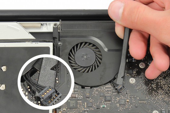

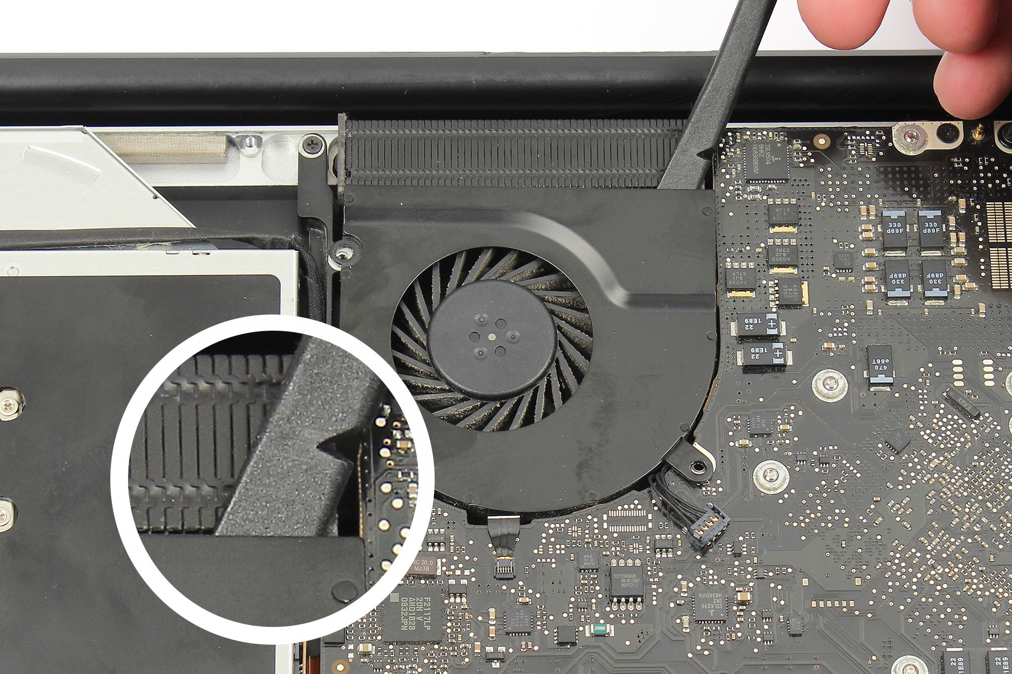

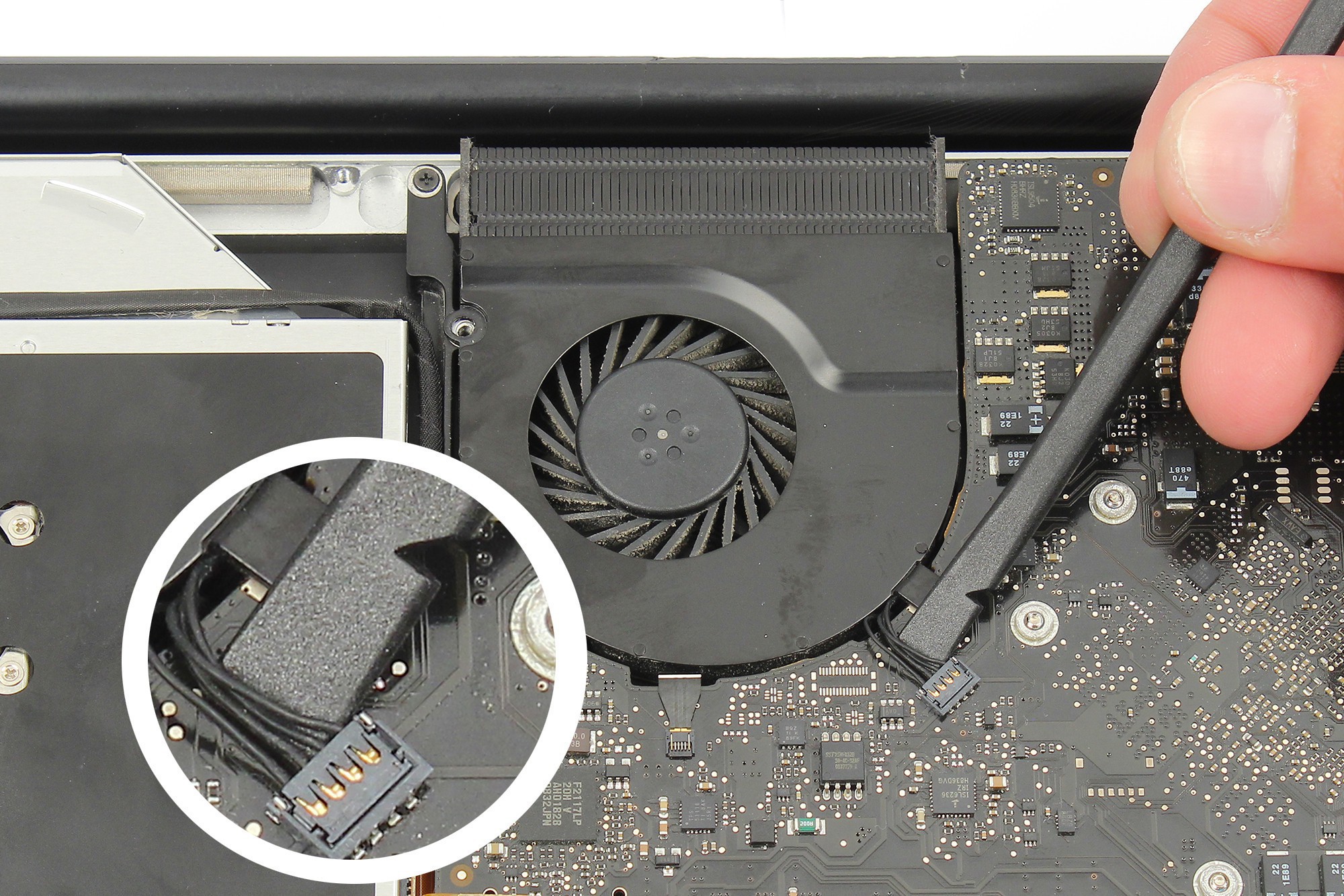

Déconnectez le câble d'alimentation du ventilateur à l'aide d'une spatule en nylon.

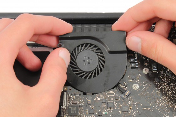

Soulevez le ventilateur à l'aide avec cette même spatule en nylon.

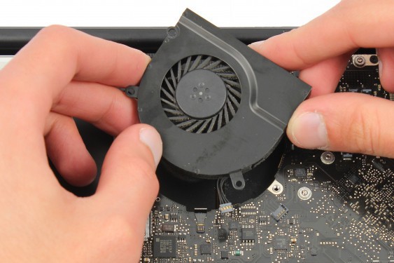

Retirez-le ensuite manuellement de son logement.

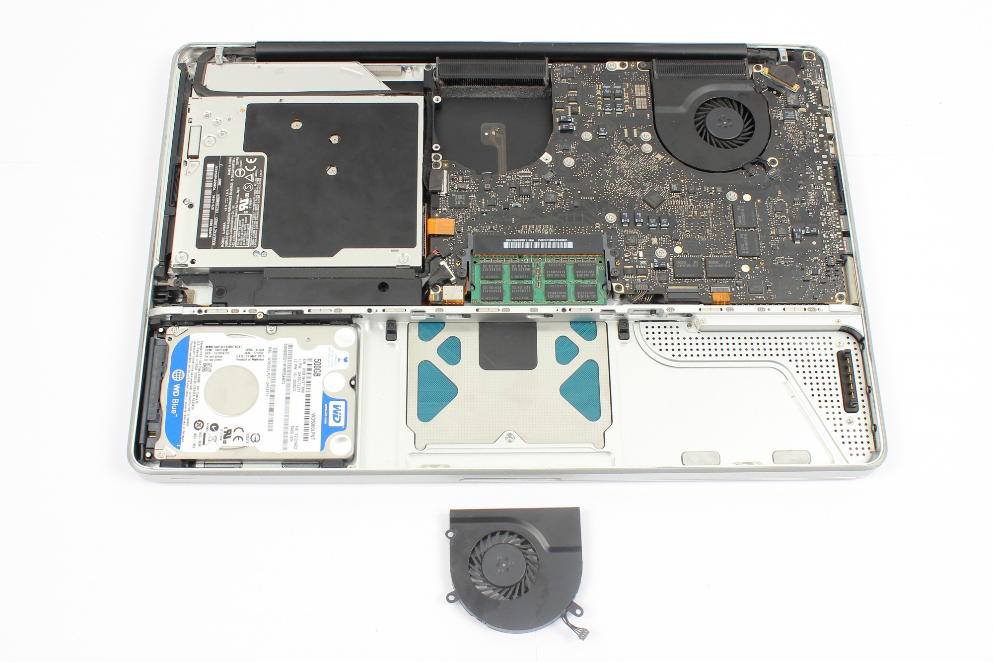

Le ventilateur gauche de votre MacBook Pro 15" est désormais démonté.
Changez-le par une pièce neuve si nécessaire.
