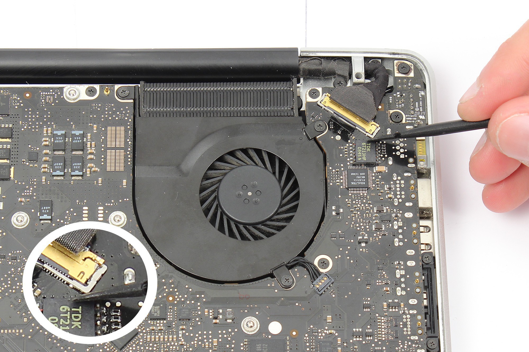

A l'aide d'une spatule en nylon, déconnectez délicatement la nappe de liaison de la caméra.

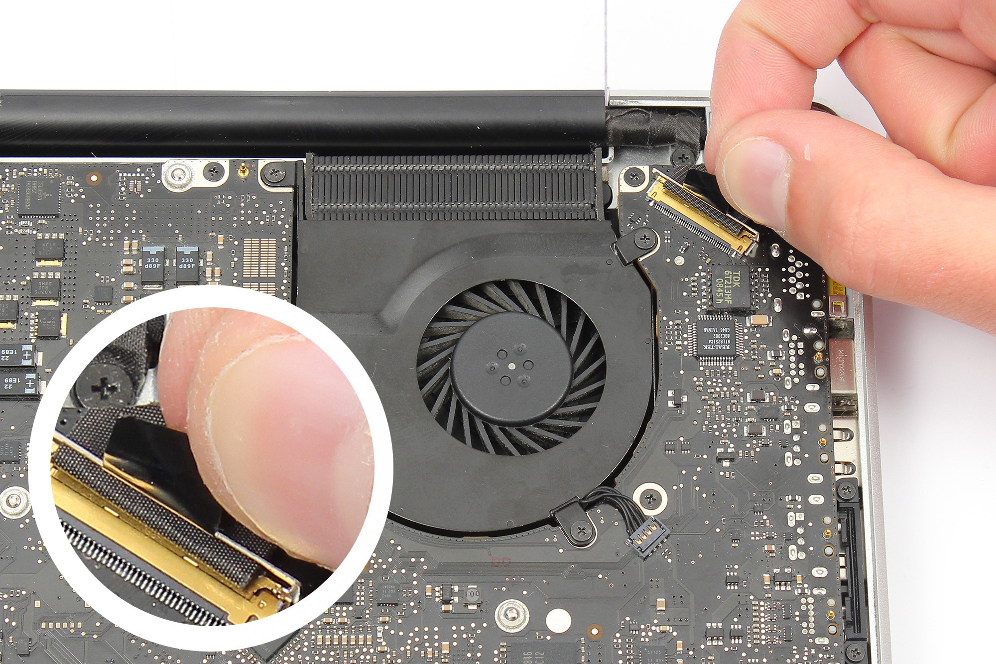

Soulevez ensuite délicatement le taquet métallique de verrouillage localisé sous le connecteur secondaire de la nappe de l'écran LCD (nappe LVDS).
Tirez ensuite légèrement sur la nappe de l'écran LCD (Nappe LVDS) afin de la retirer du connecteur.
Soulevez la nappe comme indiqué sur la photo.

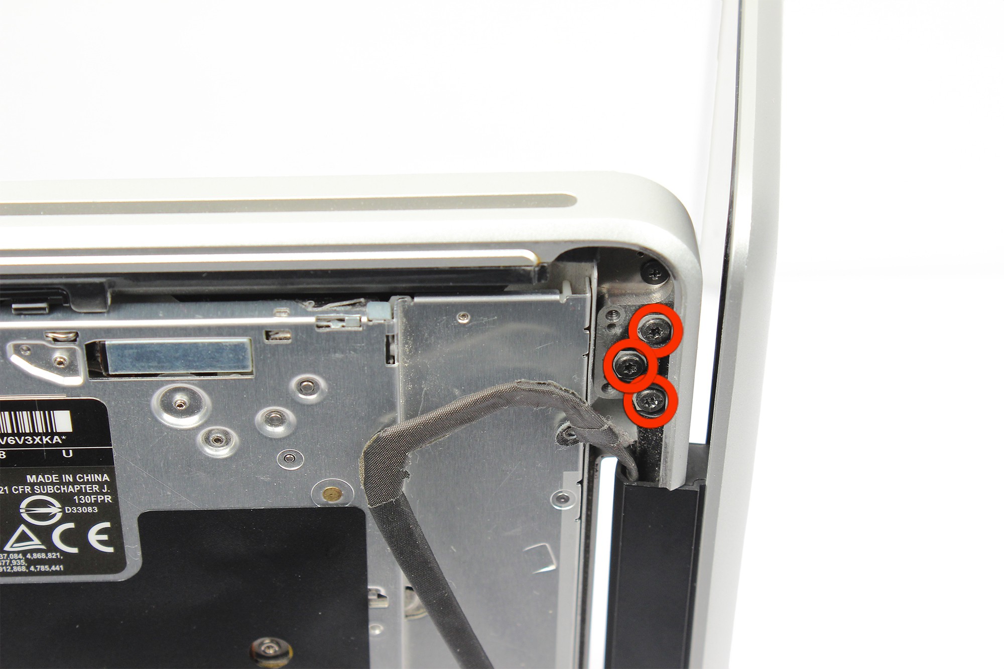

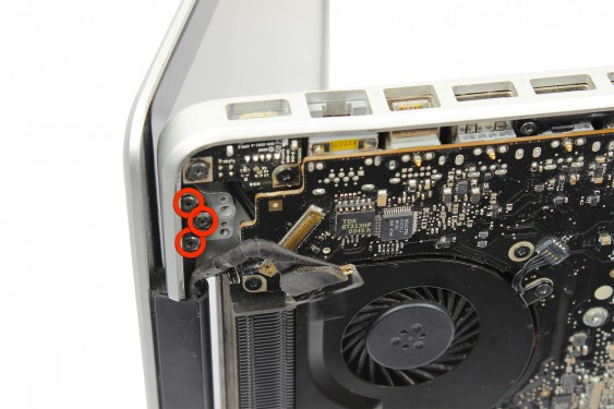

Basculez l'ordinateur sur le côté, comme indiqué sur la photo.
Dévissez les six vis de type Torx localisées sur le côté gauche et droit du Macbook Pro.
Ces vis sont entourées en rouge sur les photos.

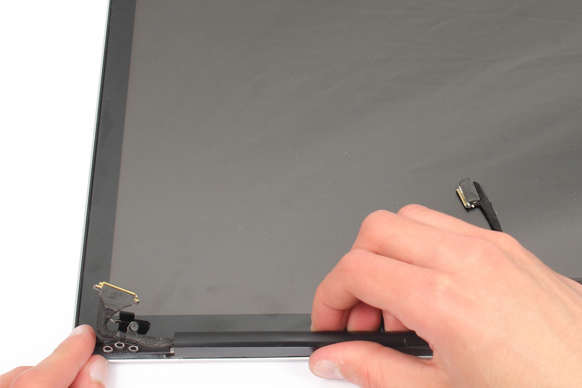

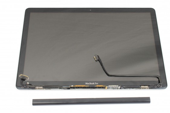

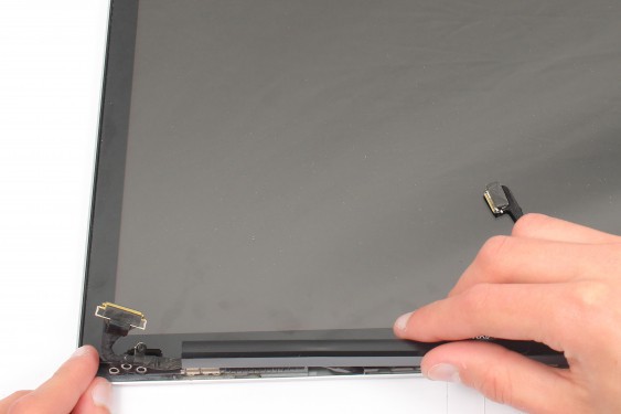

Retirez ensuite très délicatement l'écran complet et désolidarisez-le du châssis principal.
Procedez ensuite à la dépose de l'écran LCD complet.
L'écran LCD complet est désormais démonté.

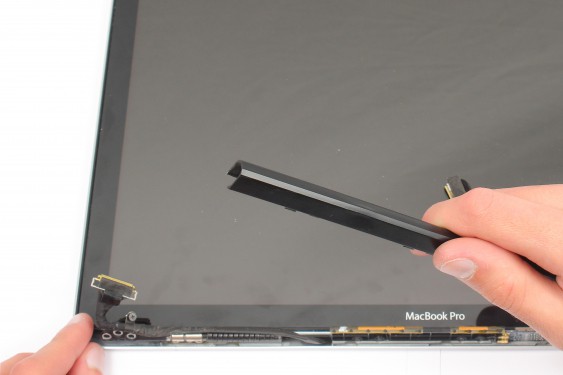

Saisissez l'élément plastique noir puis faites-le glisser vers la droite afin de le déverrouiller de son emplacement initial.
Procédez ensuite à son retrait puis à sa dépose.

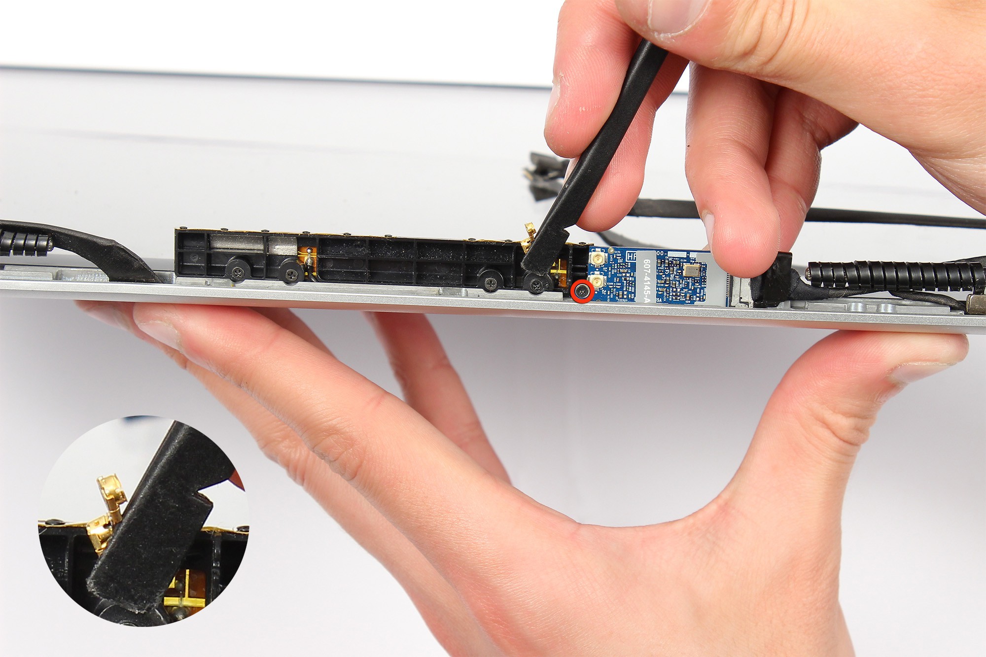

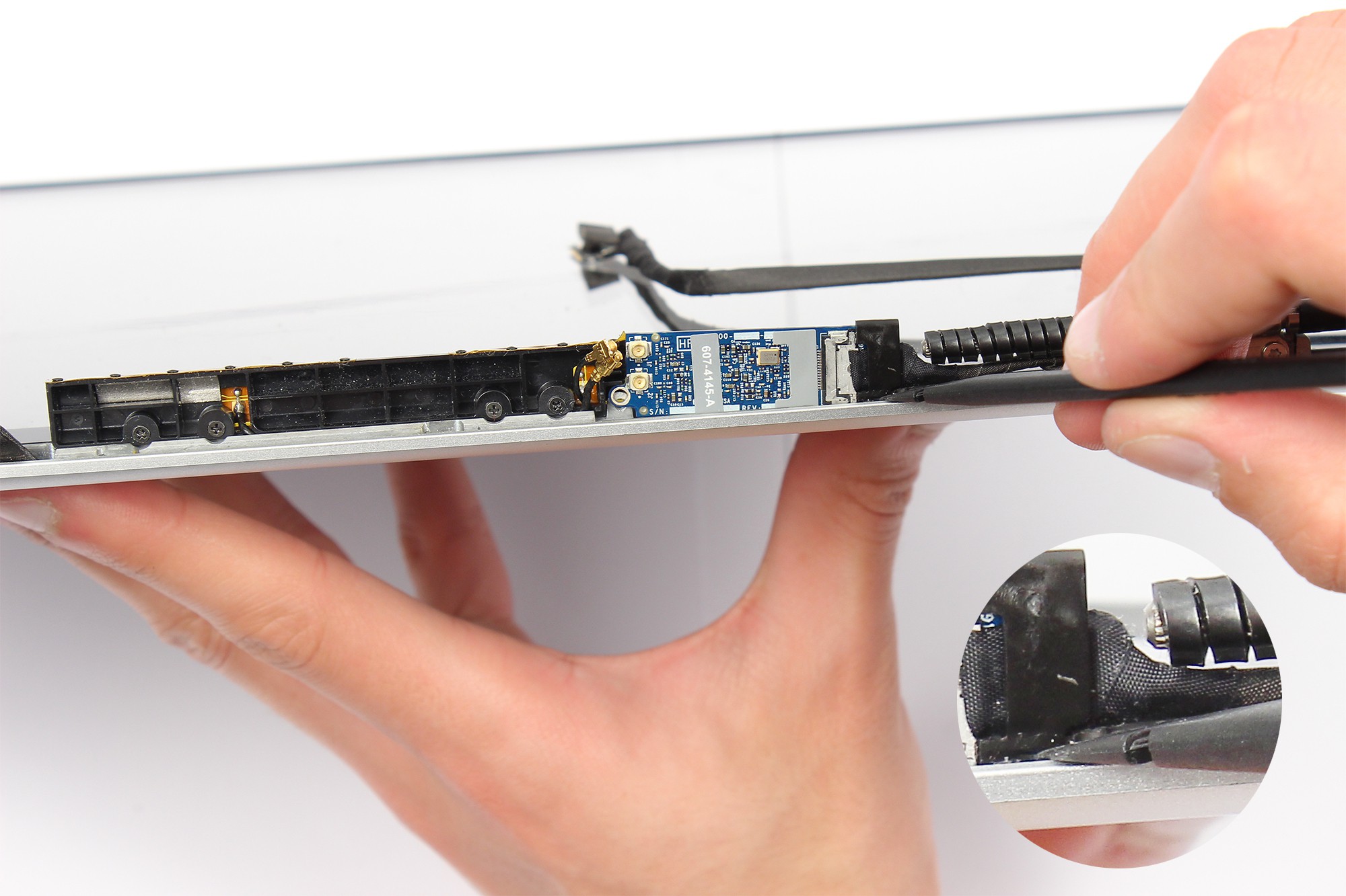

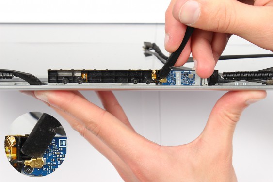

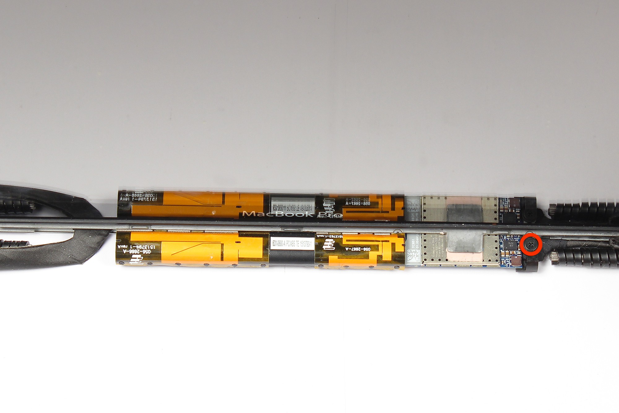

Dévissez la vis entourée en rouge localisée au dessus du connecteur de la carte airport.

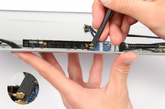

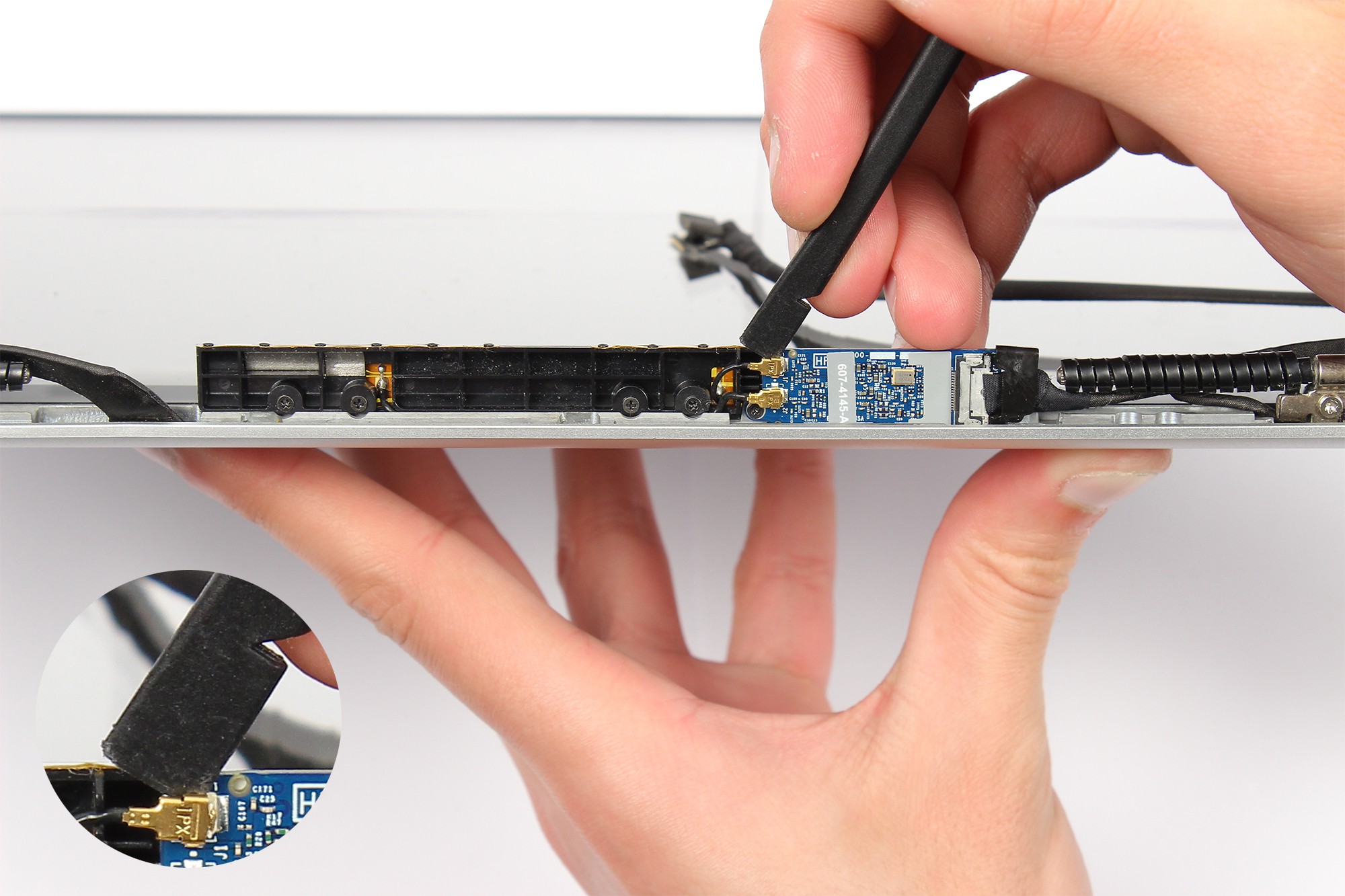

A l'aide d'une spatule en nylon, déconnectez délicatement les deux antennes de la carte AirPort.

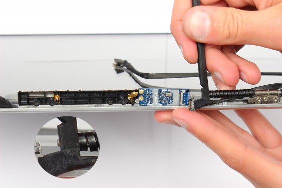

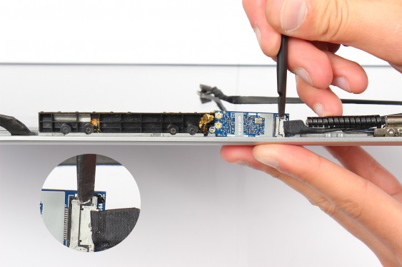

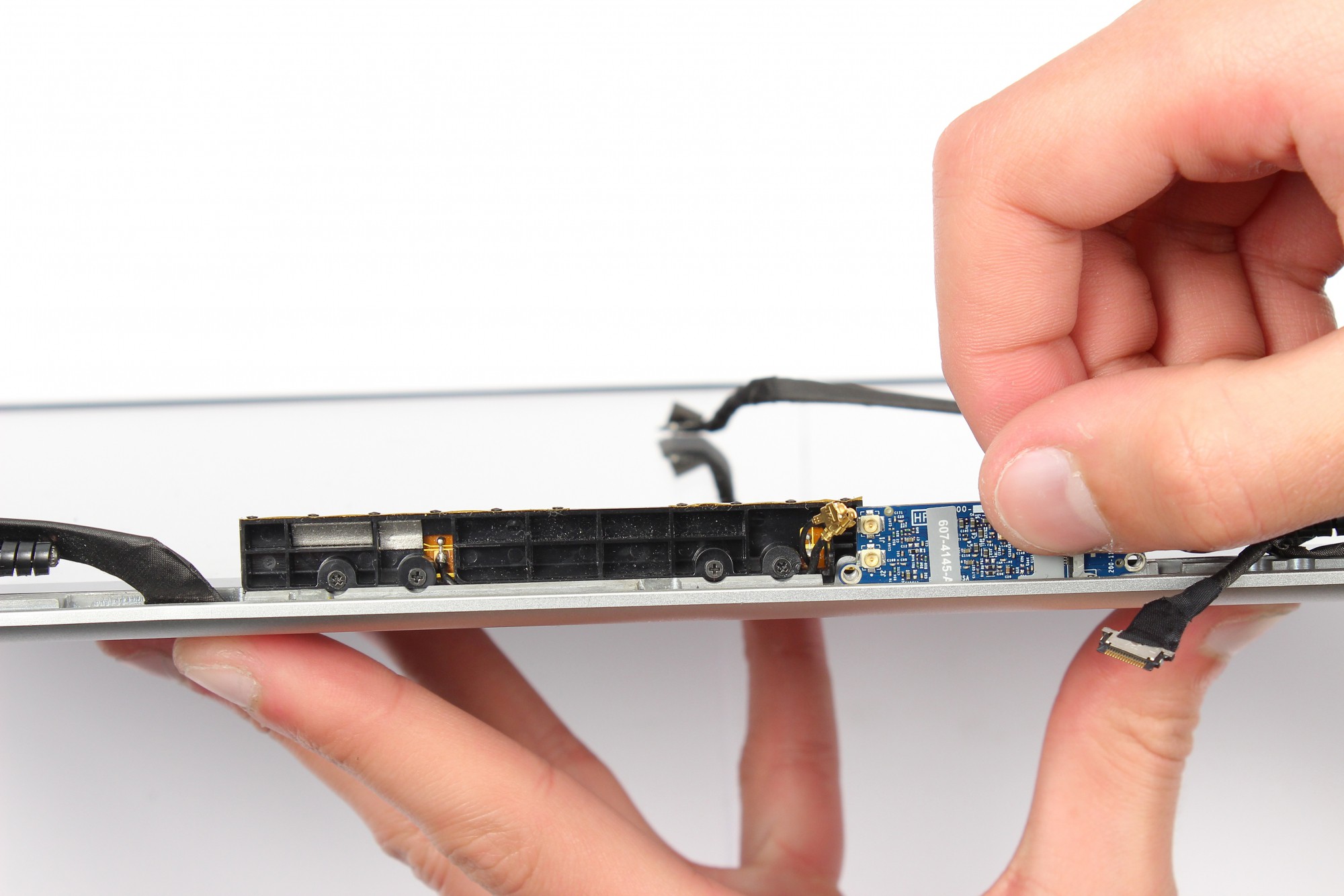

Dévissez la vis cruciforme entourée en rouge sur la photo.

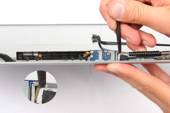

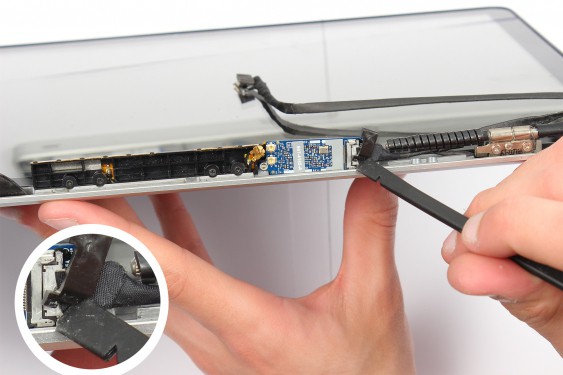

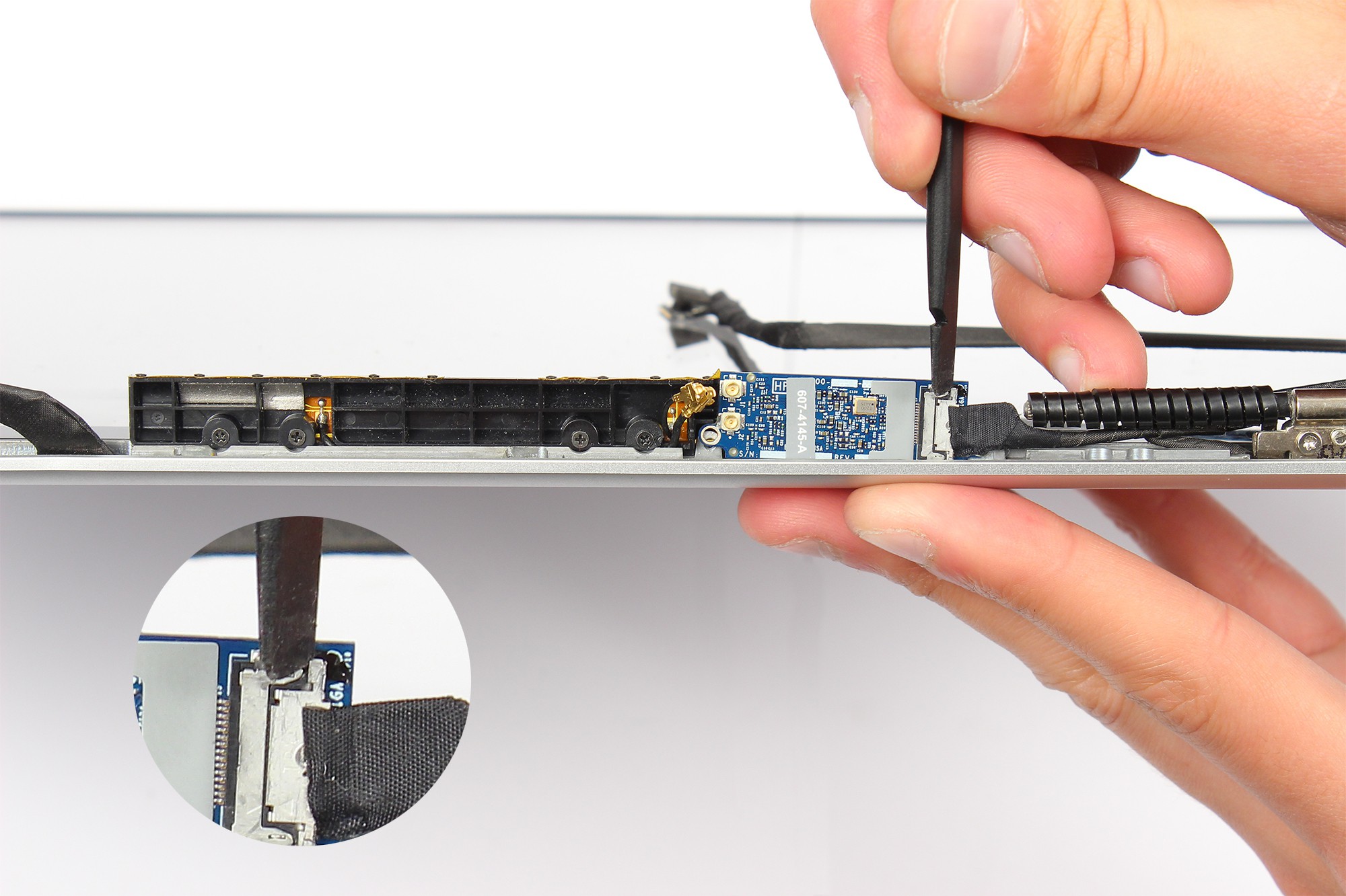

Reprenez la spatule en nylon et procédez au retrait du cache connecteur noir comme indiqué sur la photo.
Retirez en douceur le connecteur de la carte airport.

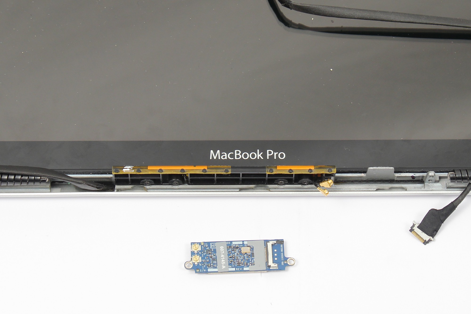

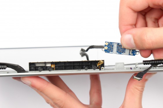

Procédez ensuite délicatement au retrait de la carte Airport.
Etape 25
La carte AirPort de votre MacBook Pro 15" est désormais démontée.
Remplacez-la par une carte neuve si cela est nécessaire.
