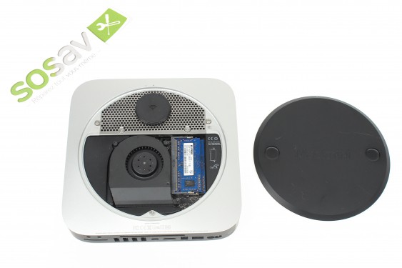

Utilisez une spatule en nylon pour faire levier et soulever délicatement le capot inférieur comme indiqué sur les photos.
Retirez ensuite complètement le capot inférieur.
Dévissez les 4 vis de type Torx entourées en rouge.

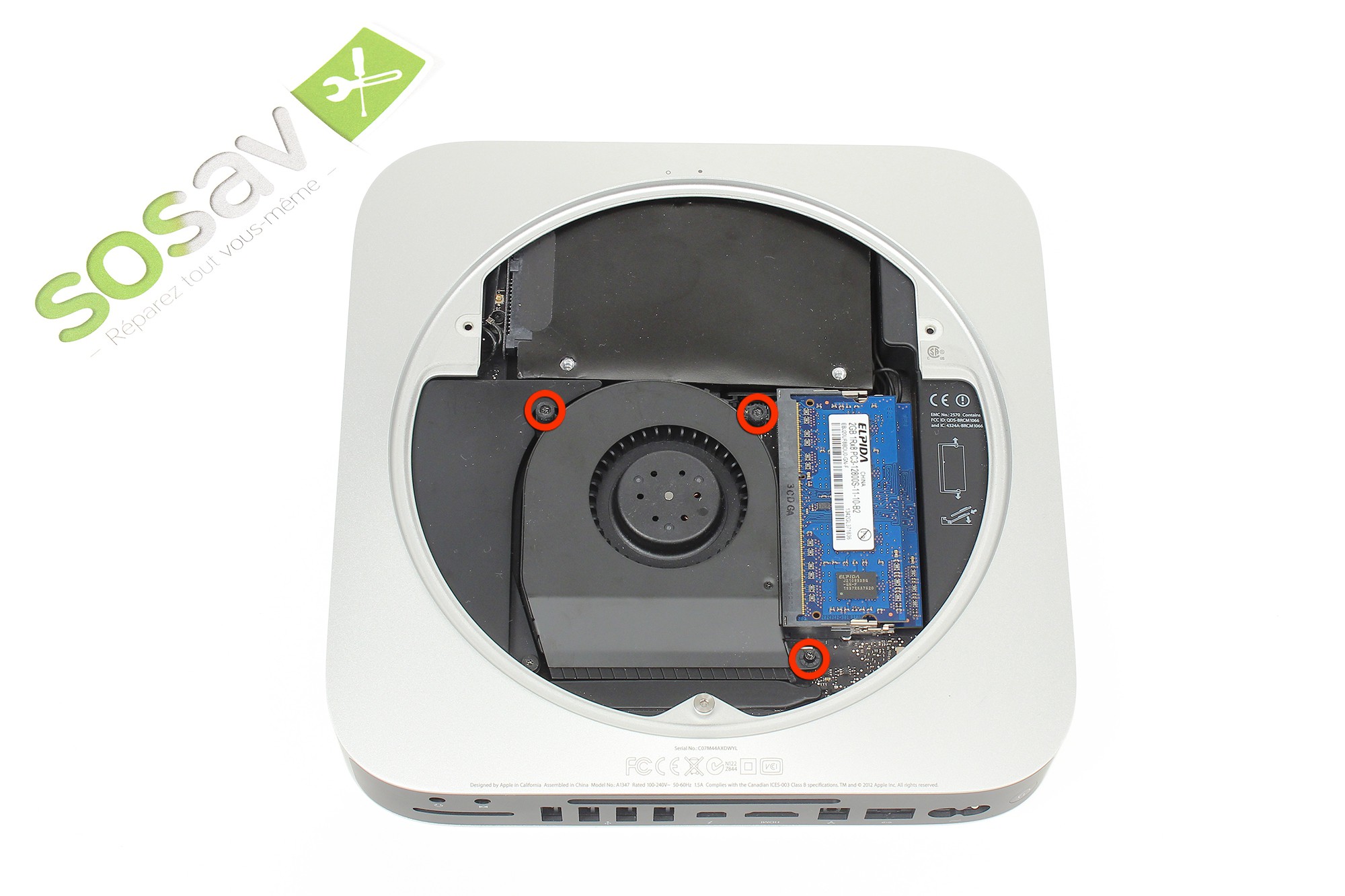

Dévissez les trois vis de type Torx servant à maintenir en place le ventilateur principal.

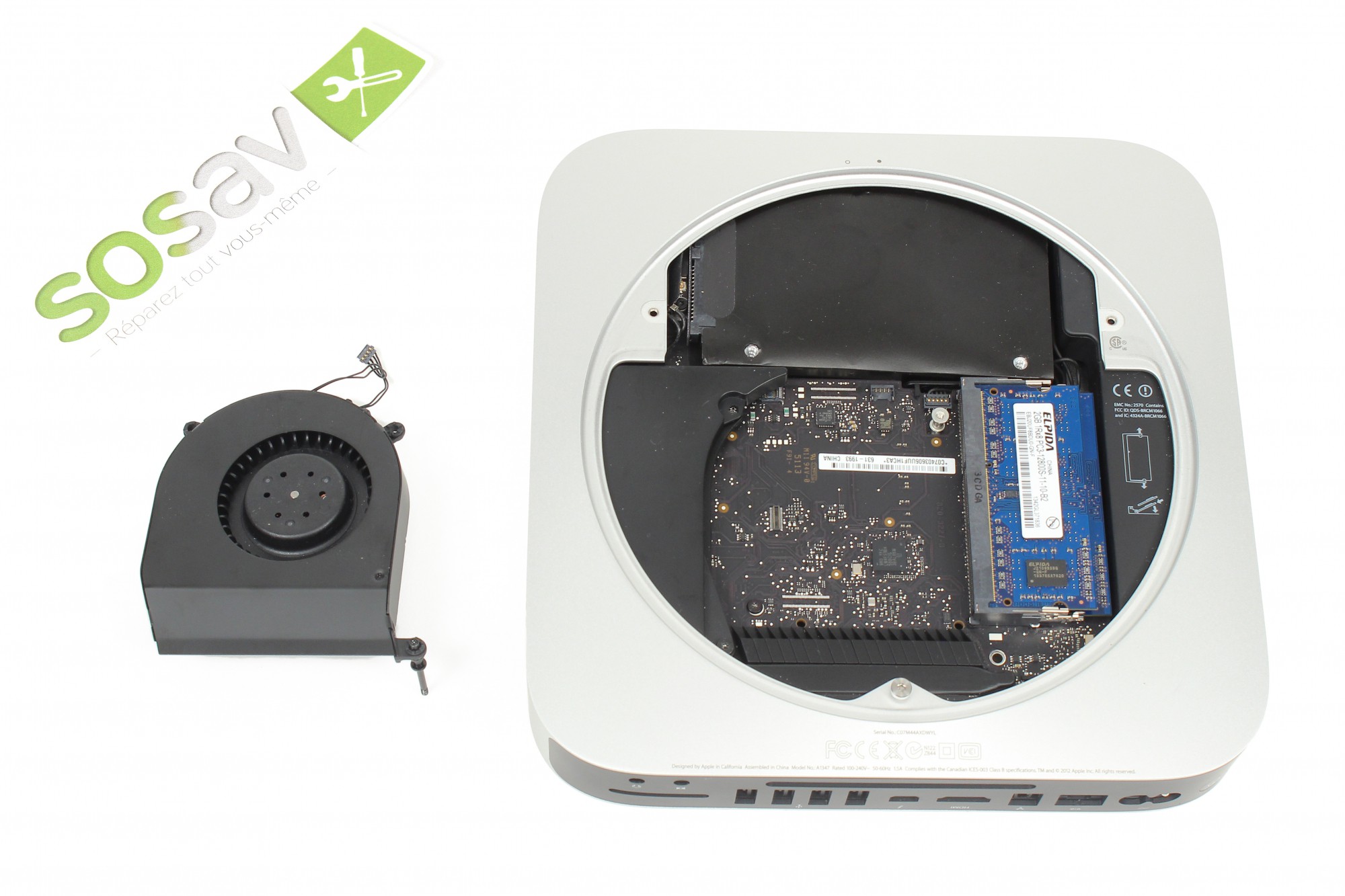

Soulevez ensuite délicatement le ventilateur par l'avant puis sortez-le de son logement.
Puis déconnectez le câble d'alimentation du ventilateur.
Le ventilateur principal du Mac Mini Late 2012 est désormais démonté.
Remplacez-le par une pièce neuve si cela est nécessaire.
