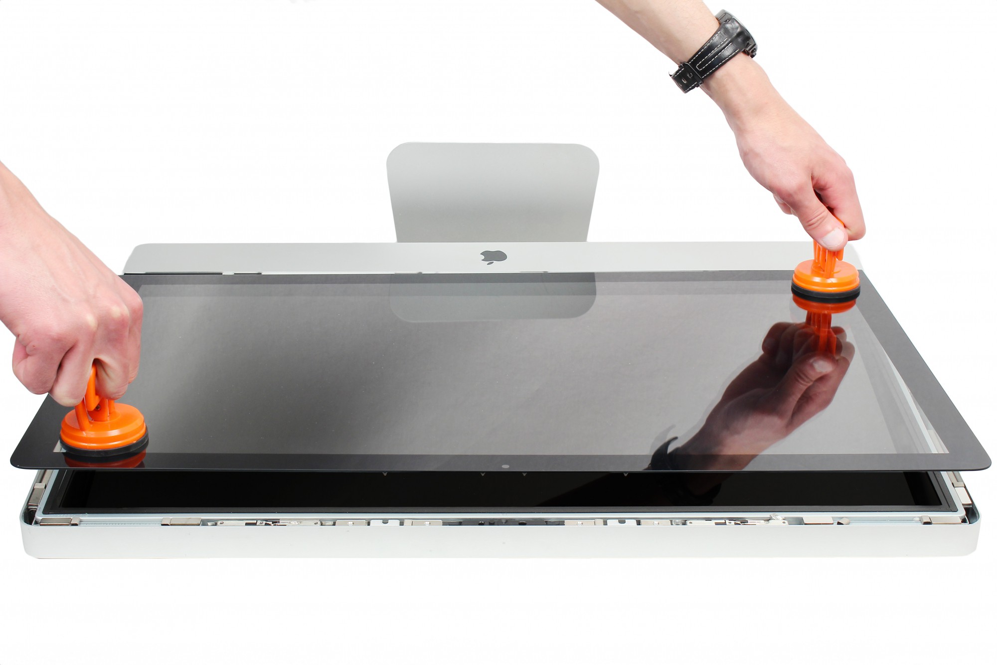

Placez deux ventouses sur chaque côté de l'écran.
Note importante : Les deux ventouses doivent être placées de façon parallèle.
En maintenant un léger appui dessus, verrouillez les poignées des deux ventouses.
Pour une meilleure adhérence des ventouses, nous vous suggérons de nettoyer au préalable la surface de la vitre à l'aide d'un produit spécial (Gel nettoyant pour écrans).
Maintenez fermement les deux ventouses puis tirez-les vers vous afin de retirer la vitre.
Note : La vitre est maintenue de façon magnétique.
Déplacez la vitre légèrement vers l'avant afin de retirer complètement cette dernière.
Procédez ensuite à la dépose de la vitre.
La vitre est désormais démontée.

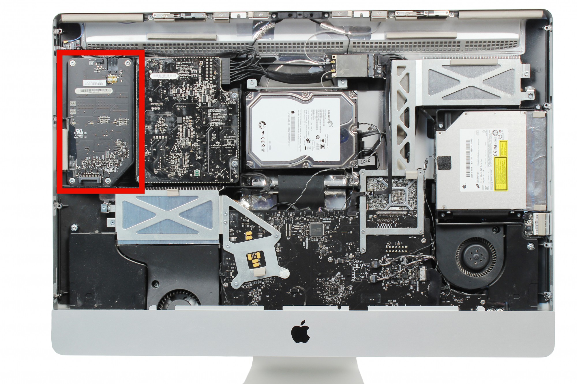

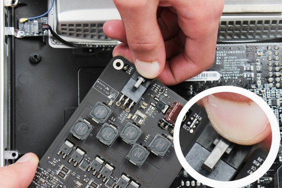

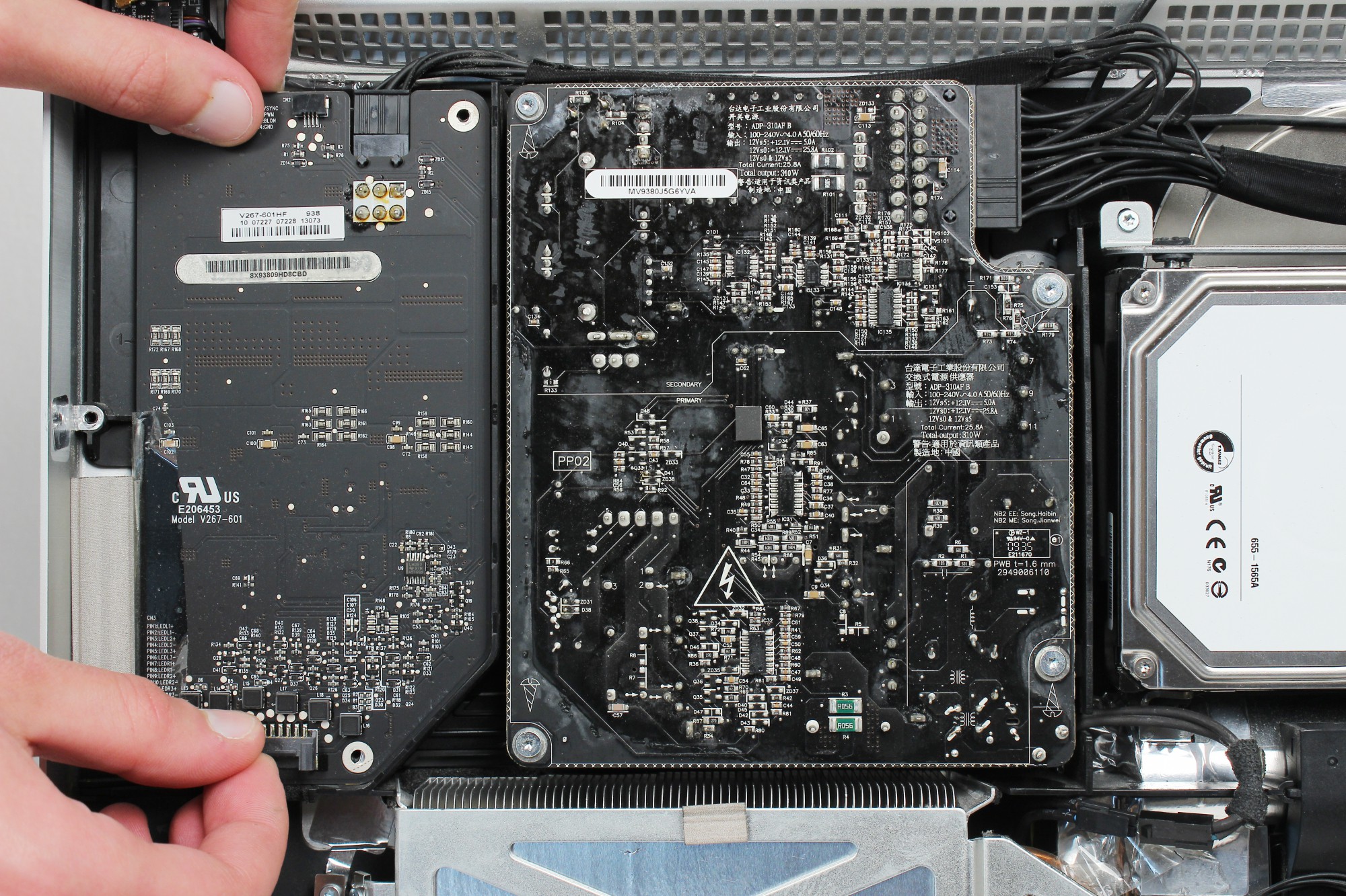

La carte d'alimentation du retro-éclairage de l'écran LCD est localisée en haut à gauche de l'iMac, comme indiqué sur la photo.

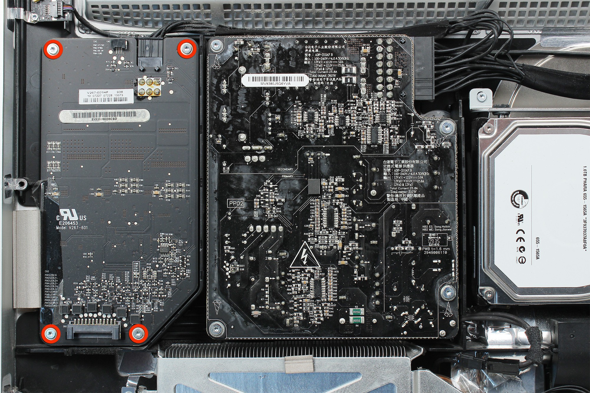

Précaution avant démontage : Veillez à ne pas toucher les contacts sur la carte à mains nues, certains condensateurs peuvent en effet être encore chargés !
A l'aide d'un tournevis Torx de forme T10 , dévissez puis retirez les 4 vis maintenant la carte a l'iMac.

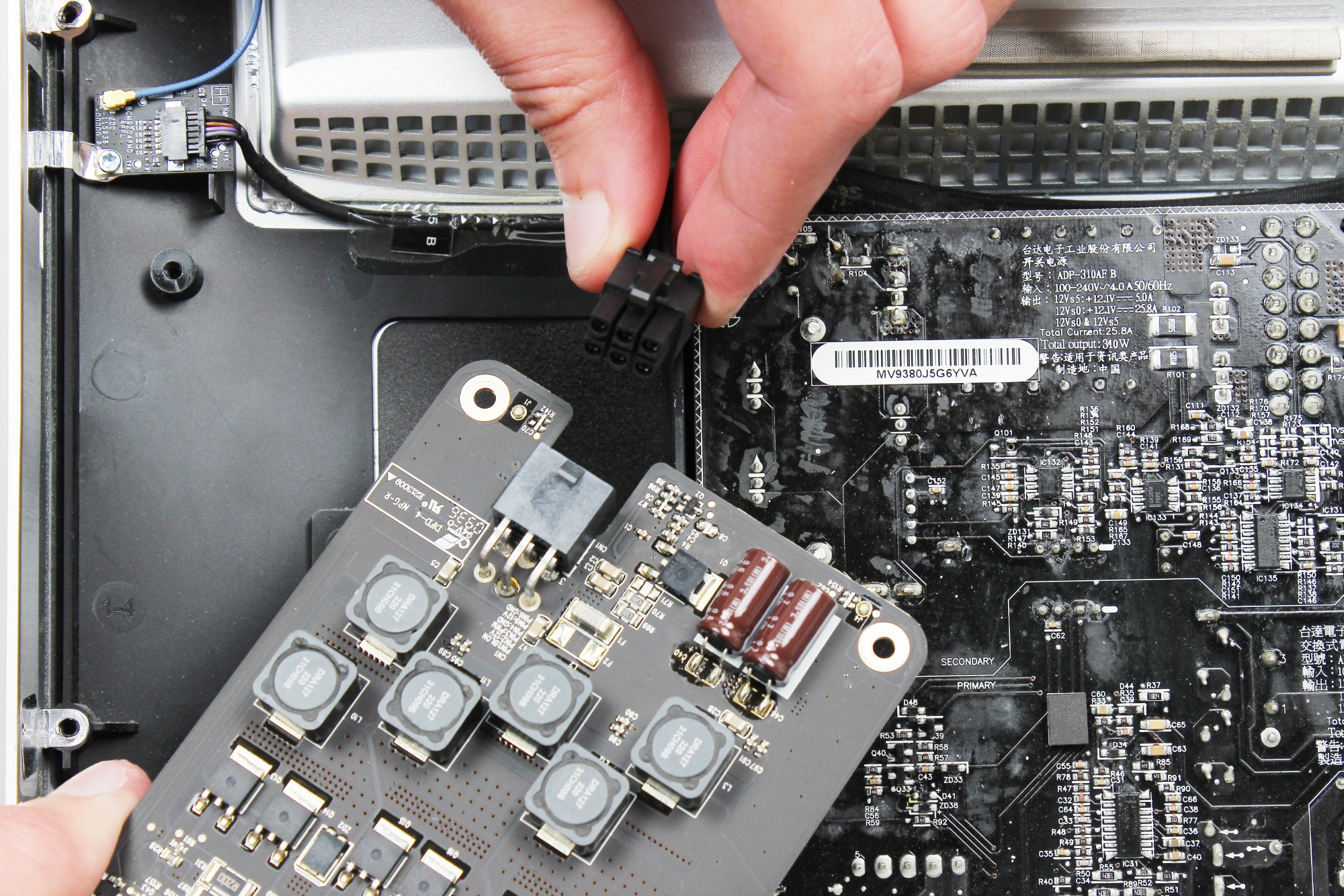

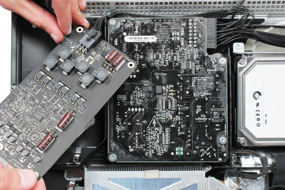

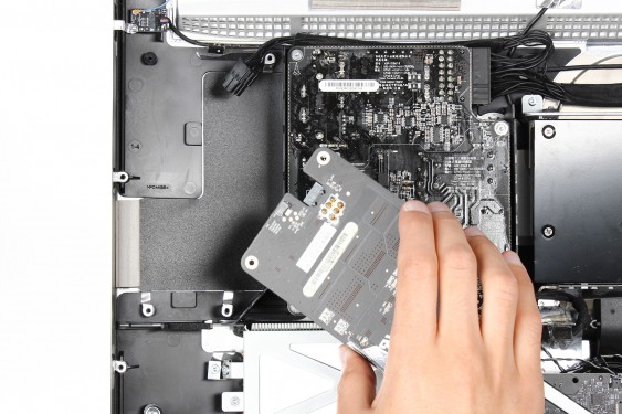

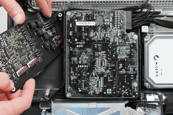

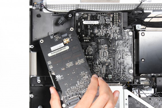

Retournez ensuite la carte à l'envers en la tenant par les bords.

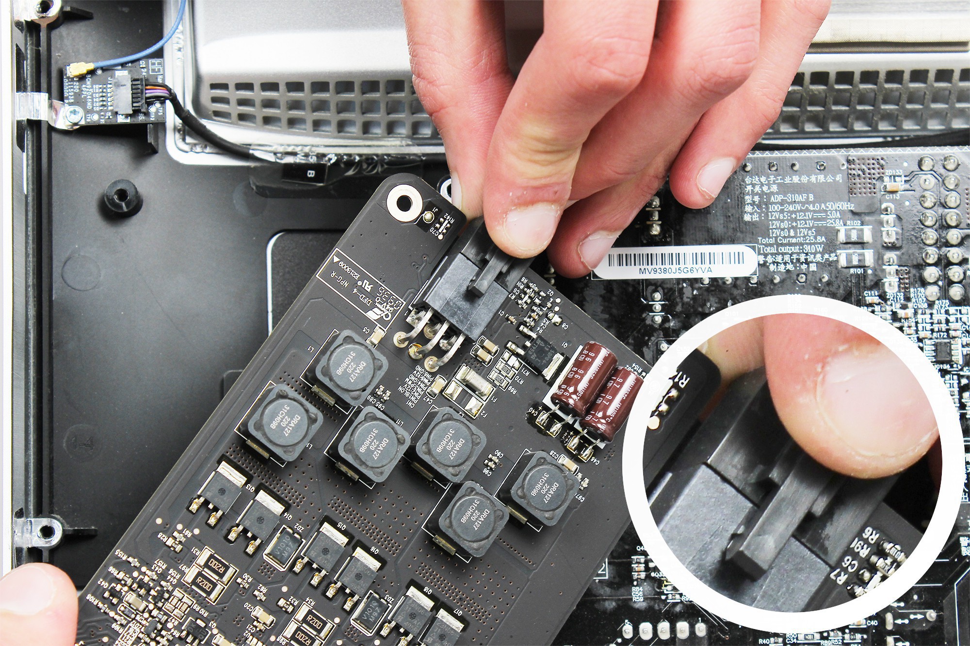

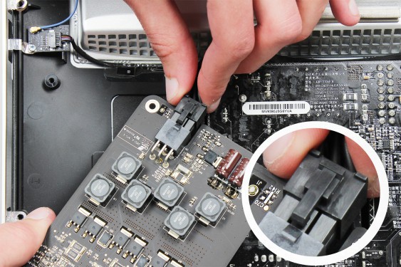

Retirez ensuite le câble de liaison situé au dessus de la carte.
Pour cela, appuyez sur le câble afin de le déclipser et de le déverrouiller.

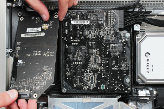

Procédez ensuite au retrait de la carte.
La carte d'alimentation du rétro-éclairage de l'écran LCD est désormais démontée.
Remplacez-la par une pièce neuve si nécessaire.
