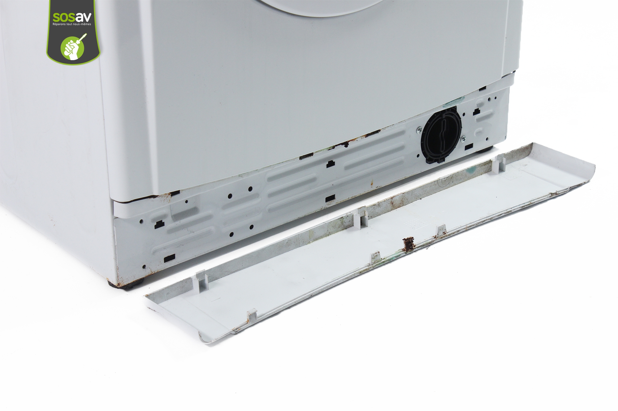

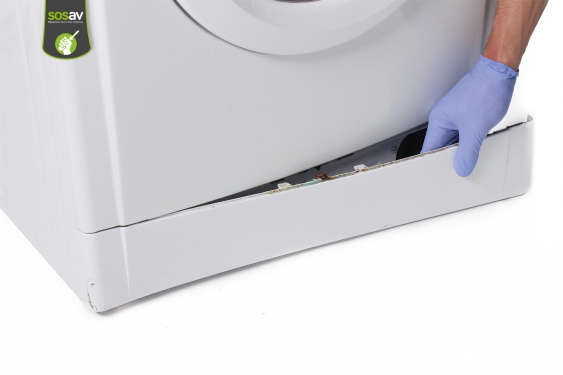

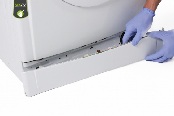

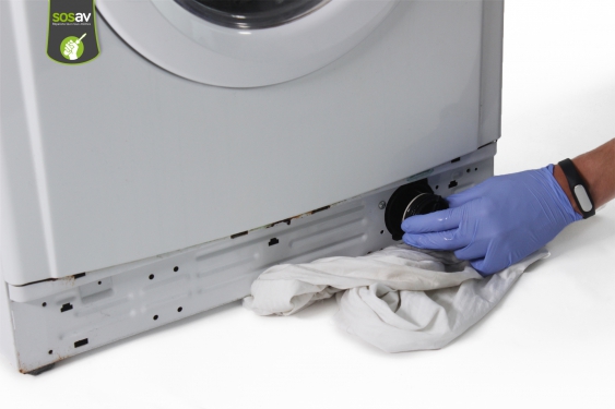

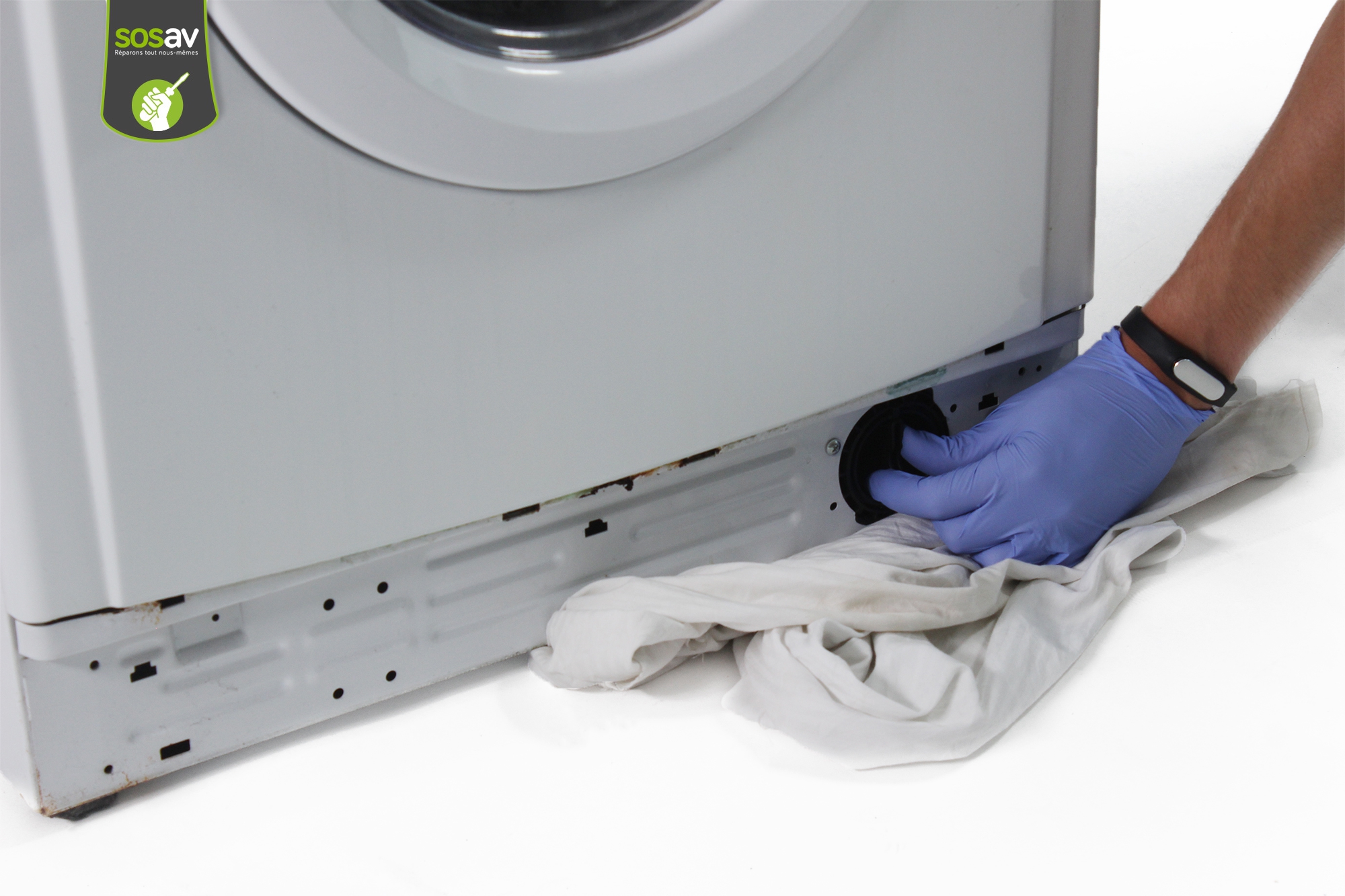

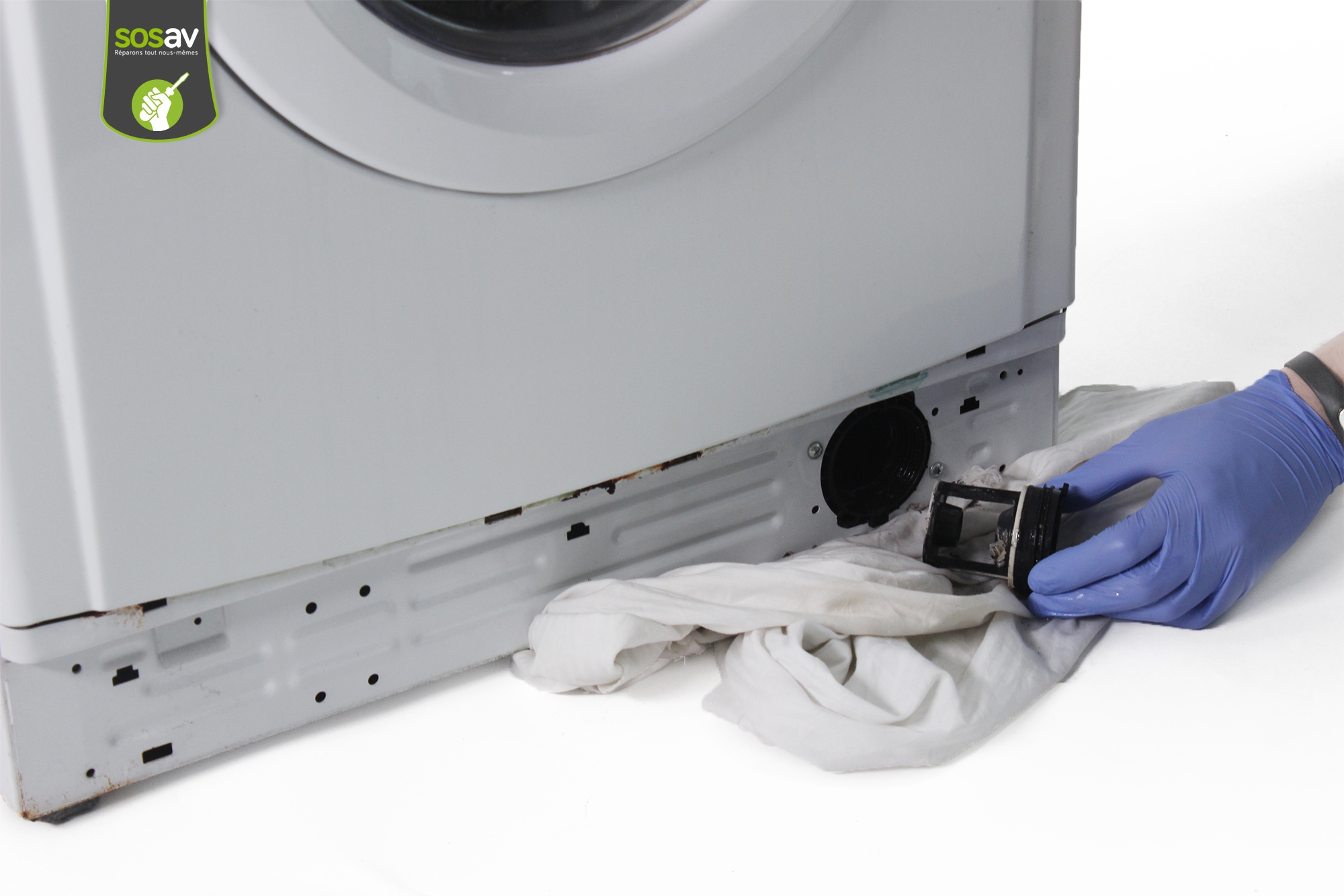

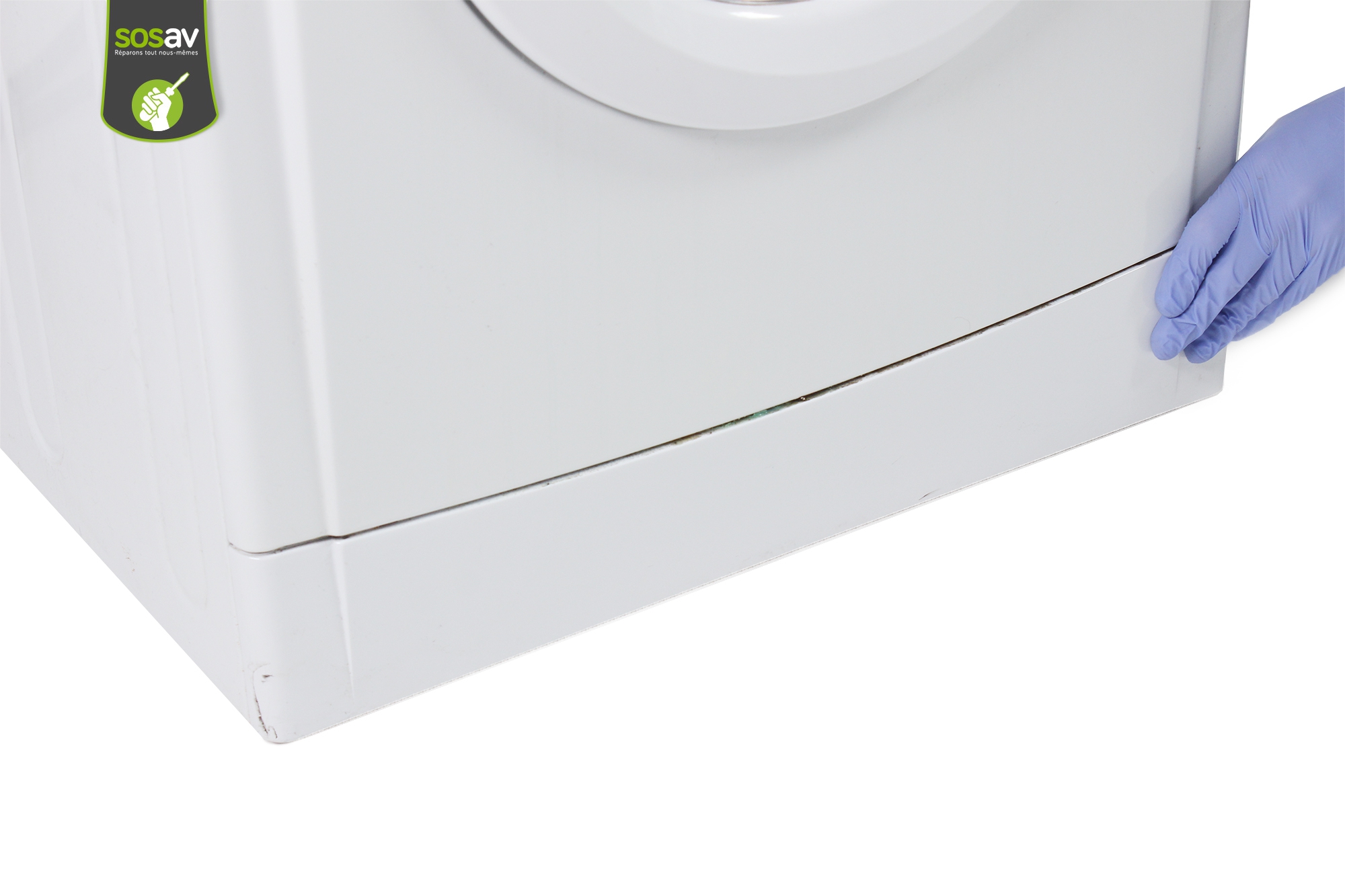

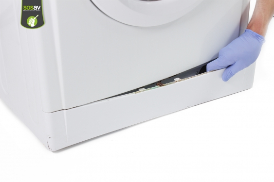

Et là c'est le drame, vous mettez votre machine à laver en route et un filet d'eau s'en échappe ! Ou pire, vous partez tranquillement en pensant retrouver votre linge propre mais vous décovurez une marre d'eau dans la salle de bain ou la buanderie. La lose ! Mais pas de panique, ce n'est probablement que le filtre qui est bouché ou à changer ! C'est une panne courante qui est simple à surmonter. Le désavantage est que vous aurez probablement à éponger le sol. Pensez à vous équiper d'une serpillière et d'un récipient pour récupérer l'eau. Il ne vous reste plus qu'à suivre les indications des techniciens de SOSav dans ce guide de réparation illustré et commenté. Nous vous montrons toutes les étapes à suivre pour remplacer un filtre de machine à laver s'il est bouché ou s'il n'est plus possible de faire la vidange.
- Filtre bouché
- Pompe à vidange bloquée
- Vidange d'eau impossible
Comment remplacer filtre pour Machine à laver - Guide images
