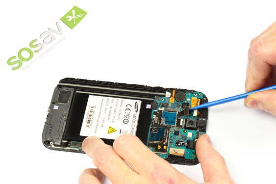

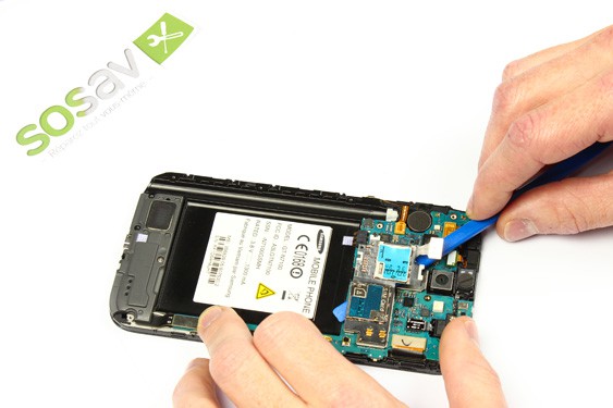

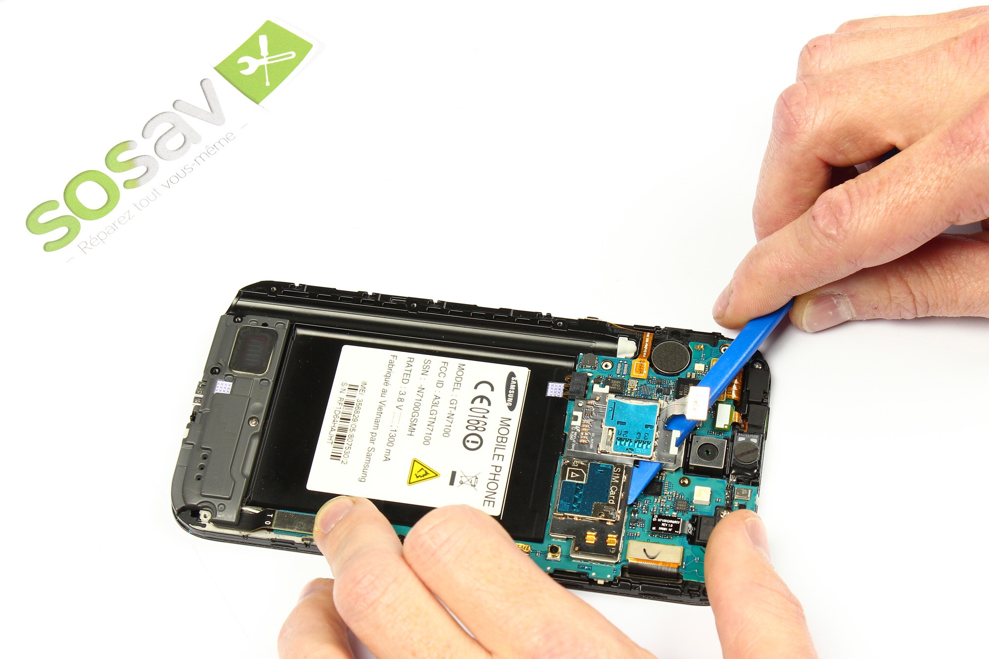

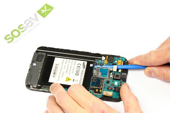

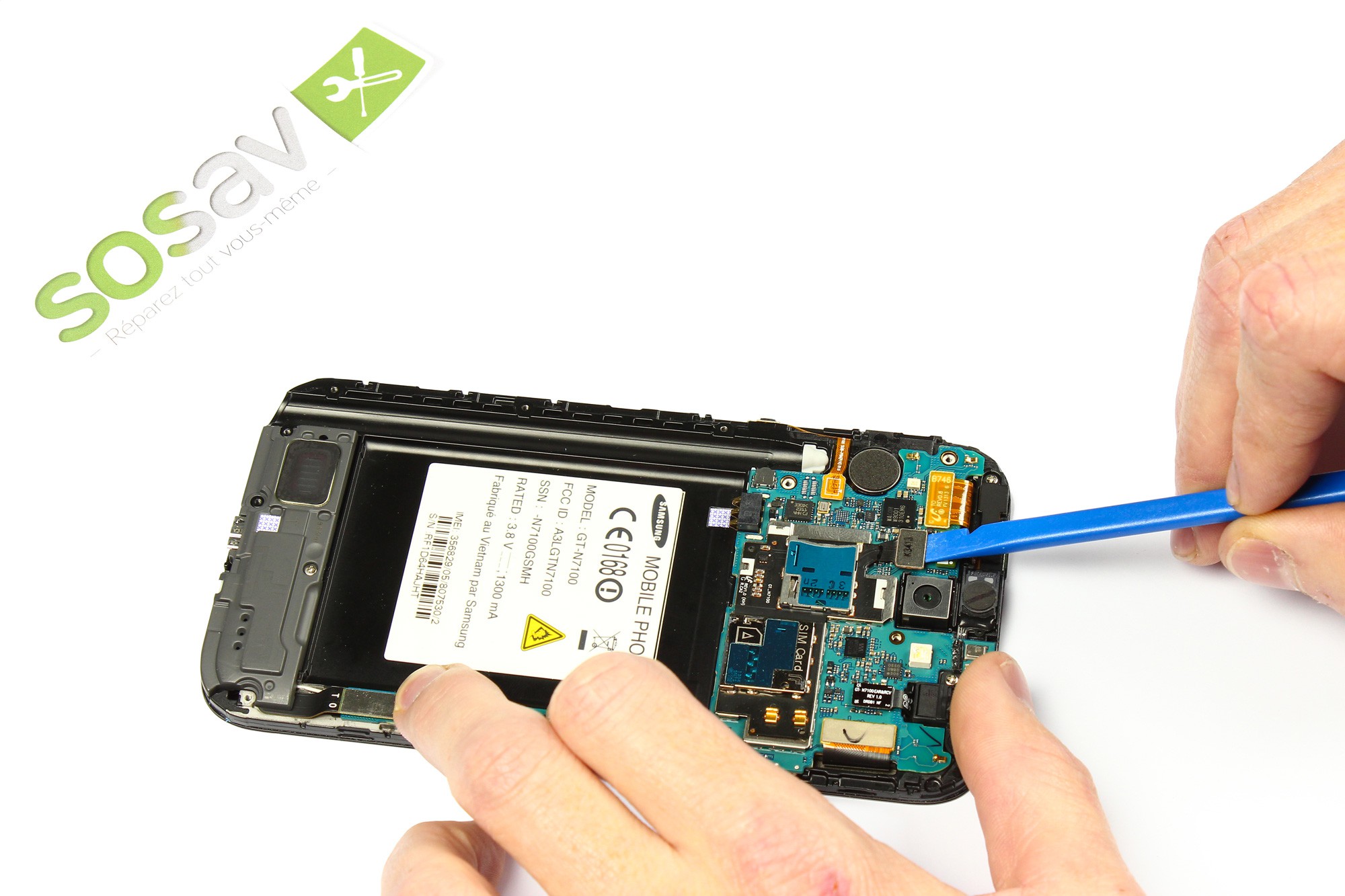

Munissez vous de la spatule, puis déclipsez le connecteur reliant les lecteurs à la carte mère.

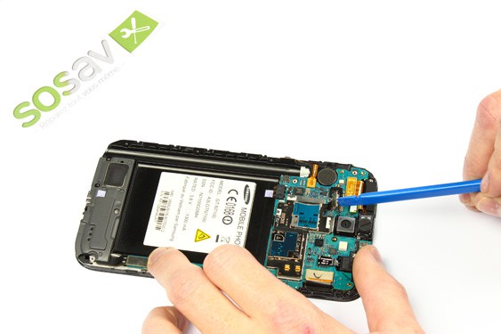

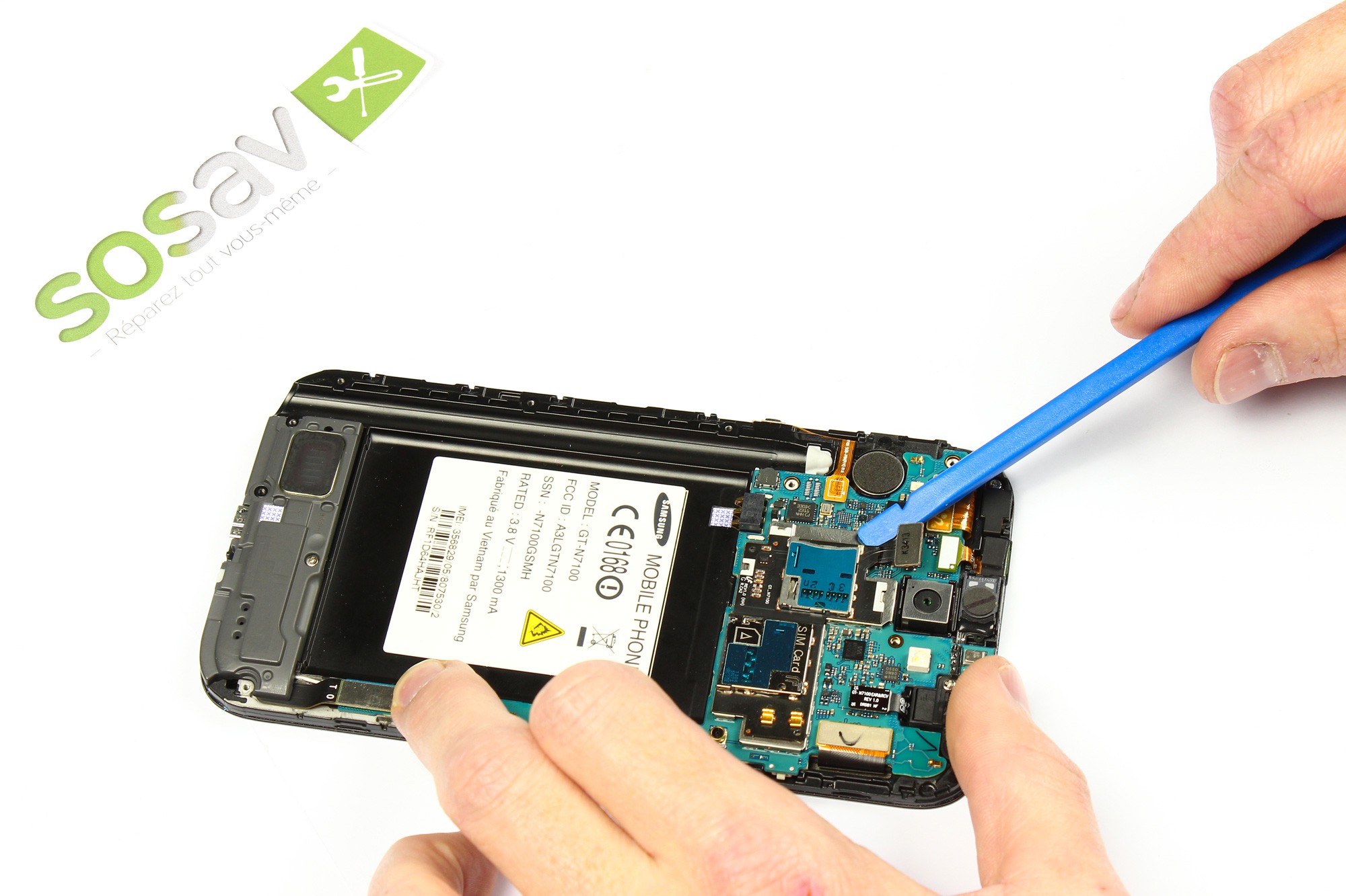

Toujours avec la spatule, insérez là entre le lecteur (sdcard) et son support en métal.
Les 2 lecteurs de carte sont collés.

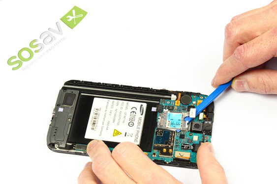

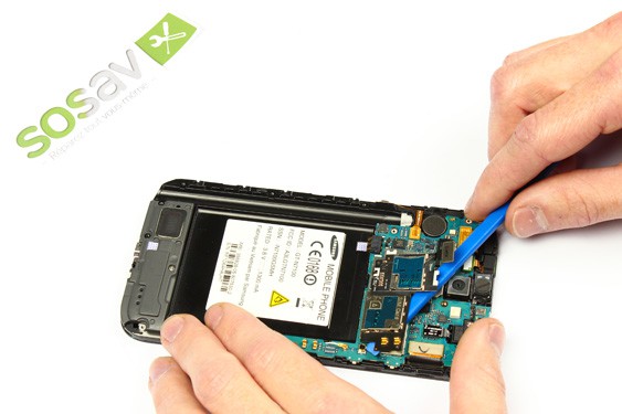

Identique à l'étape précédente mais cette fois entre le lecteur SIM et le support en métal.

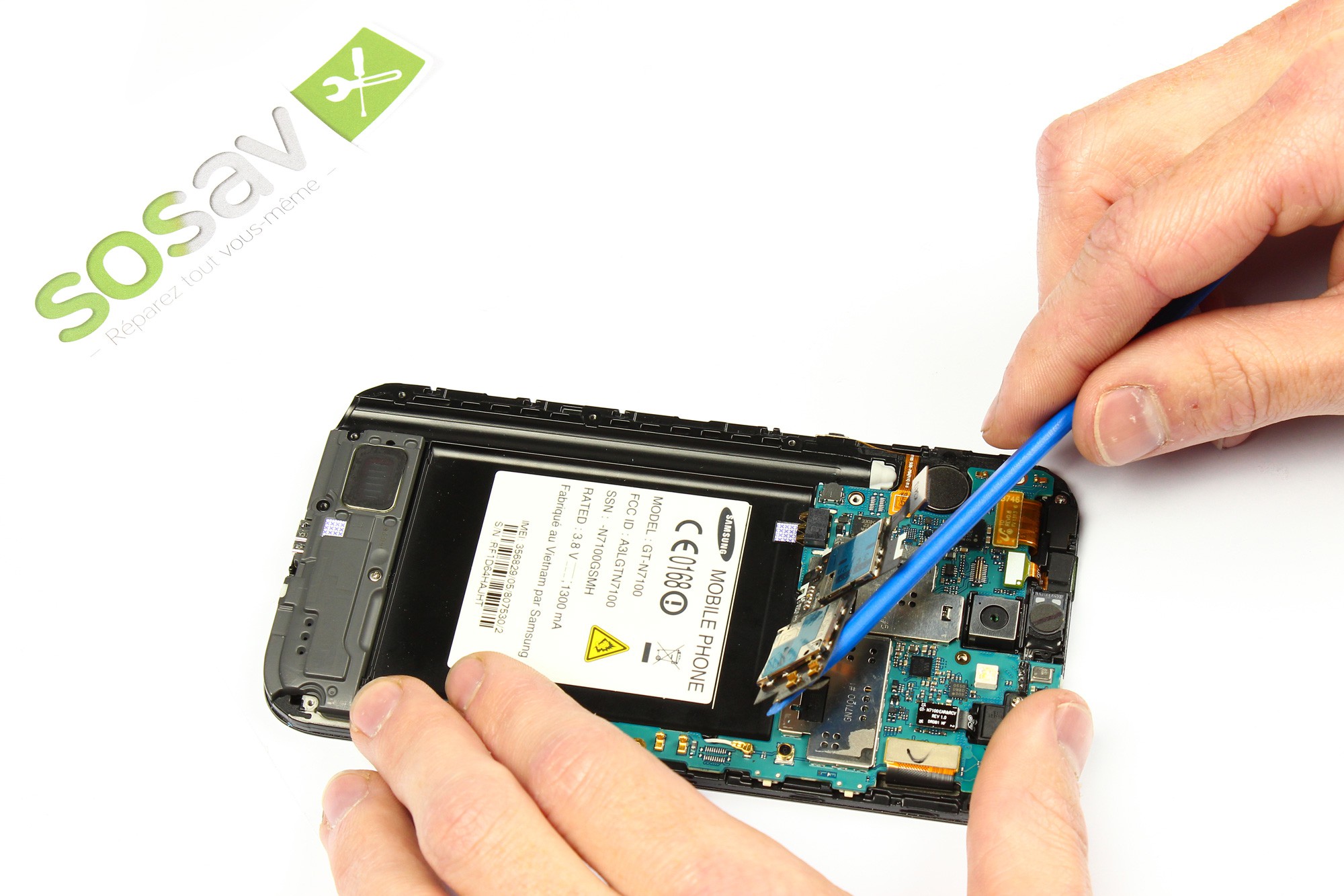

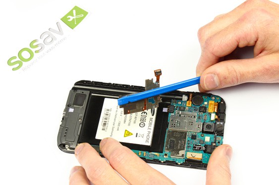

Soulevez le lecteur afin de finir de l'extraire de son emplacement.

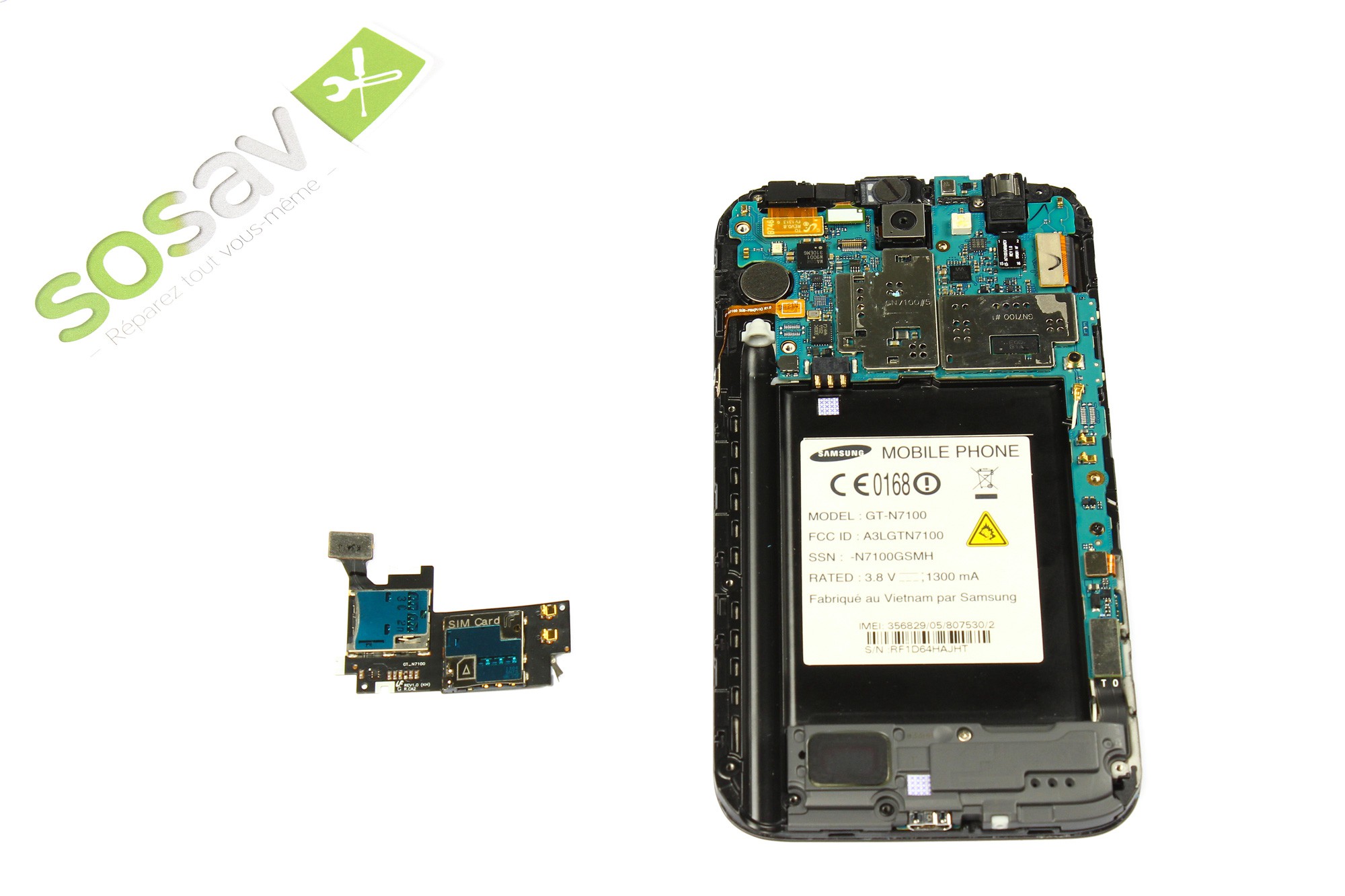

A présent votre lecteur carte SIM / Memoire est complètement démonté, vous pouvez procéder au changement de celui-ci par un neuf.
