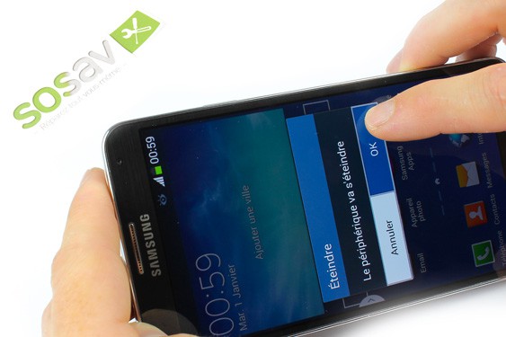

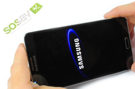

Avant de commencer le changement de la nappe comprenant la prise jack ainsi que le haut-parleur interne, nous vous conseillons d'éteindre votre Galaxy note 3.
Pour ceci appuyez sur le bouton power situé sur la droite du téléphone.

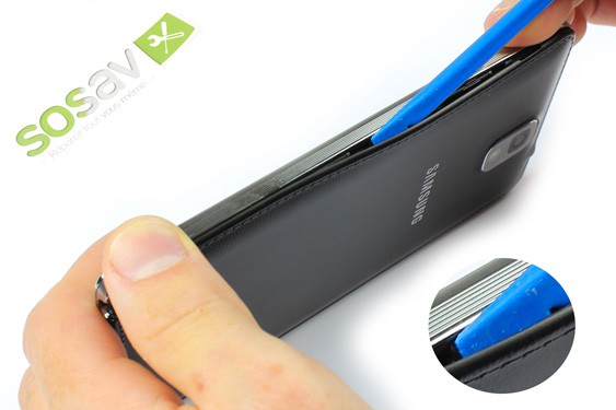

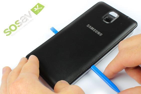

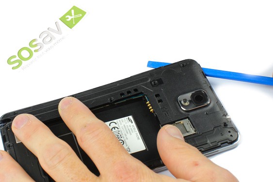

Faites glisser une spatule en nylon afin de soulever la coque arrière du Galaxy note 3 .

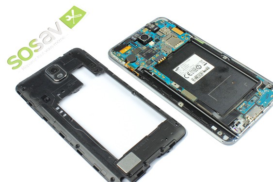

Une fois légèrement soulevée, vous pouvez la saisir et la retirer complètement.

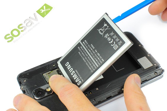

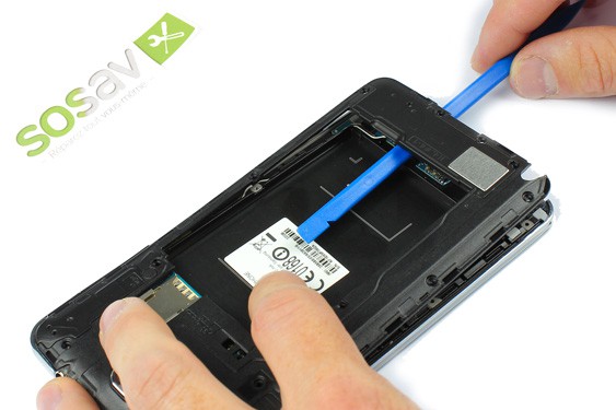

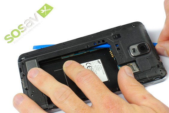

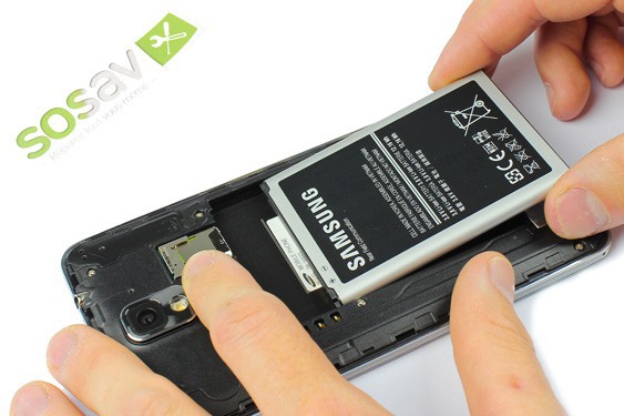

A l'aide d'une spatule en nylon, soulevez la batterie depuis l'ergo prévu à cette effet.
Une fois soulevée, vous pouvez ôter complètement la batterie de votre Galaxy note 3.

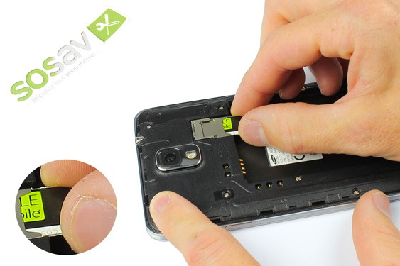

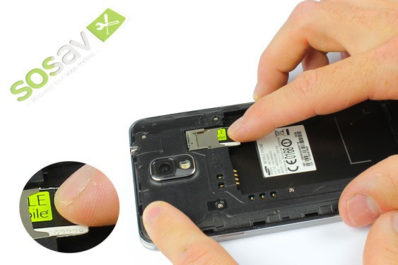

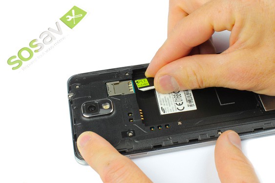

Poussez délicatement sur la carte SIM puis la tirer afin de la sortir de son logement.
Vous n'avez plus qu'à la saisir afin de finir de l'extraire de son logement.

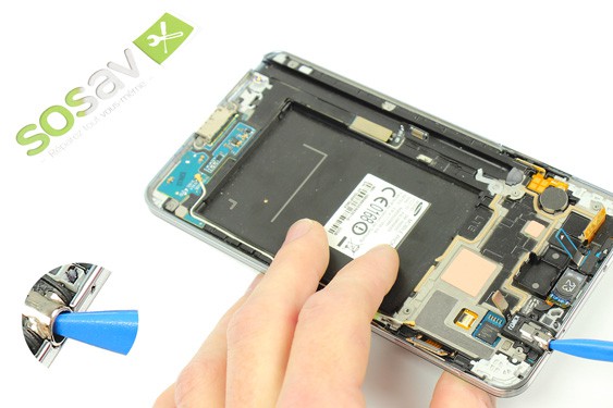

Afin de le soulever légèrement, insérez une spatule en nylon entre le châssis interne et le bloc LCD de votre Galaxy Note 3.
Puis faites la glisser sur les 2 côtés, comme sur les photos ci contre, afin de déclipser le châssis interne.
Répétez l'opération jusqu'à ce que le châssis soit complètement déclipsé de votre Galaxy Note 3.

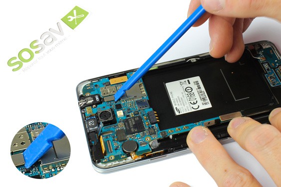

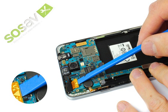

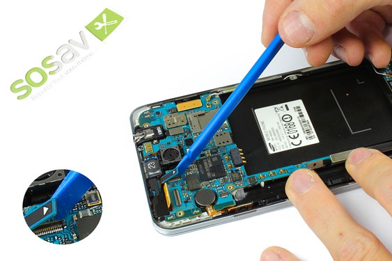

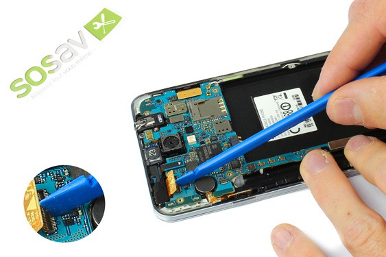

Soulevez les 7 connecteurs encadré en rouge sur la photo ci-contre, avec l'aide de la spatule.
Commencez par le connecteur de chargement.

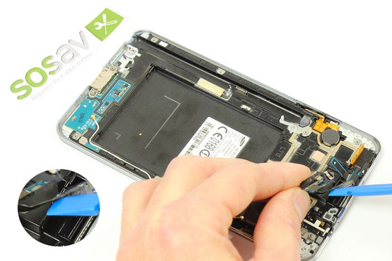

Egalement avec la spatule, déconnectez le connecteur du tactile, puis celui de la caméra avant.

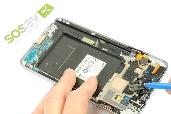

Déconnectez à présent le connecteur du capteur de proximité, puis celui du haut parleur et de la prise jack.

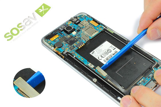

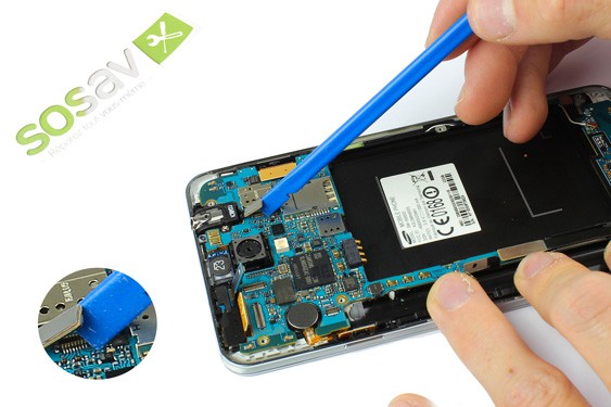

Maintenant, déconnectez le connecteur de l'écran LCD.

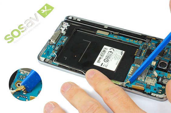

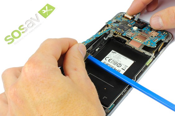

Puis pour finir de déconnecter les différents périphériques attachés à la carte mère, soulevez le connecteur de l'antenne.

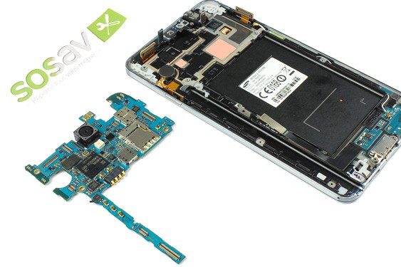

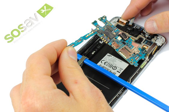

Soulevez désormais délicatement la carte mère afin de l'ôter totalement de votre Galaxy Note 3.
ATTENTION aux nappes préalablement déconnectées, elles peuvent géner la sortie de la carte-mère. Ne pas hésiter à les pousser légèrement tout en prenant garde de ne pas les endommager.

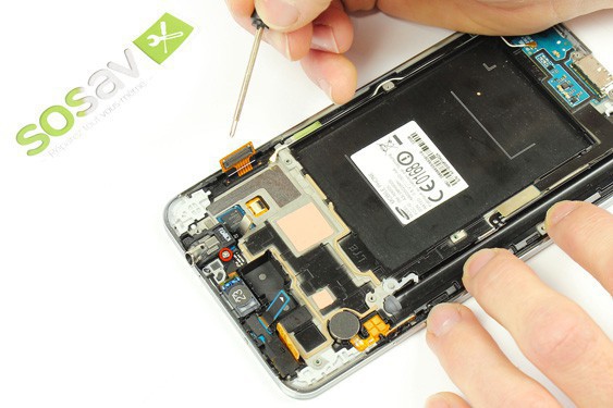

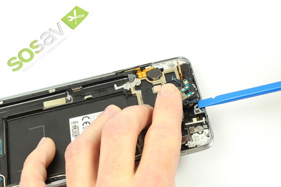

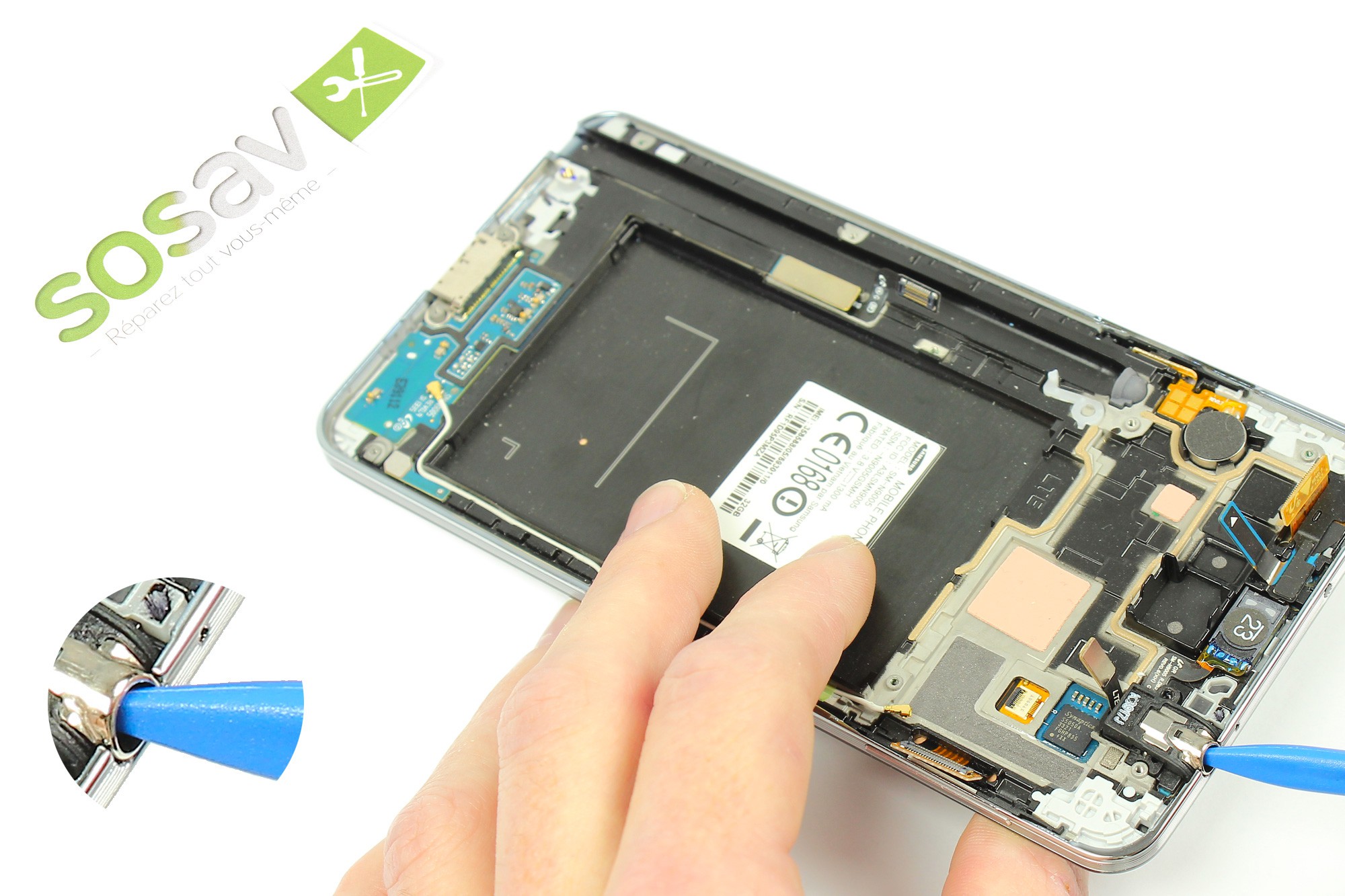

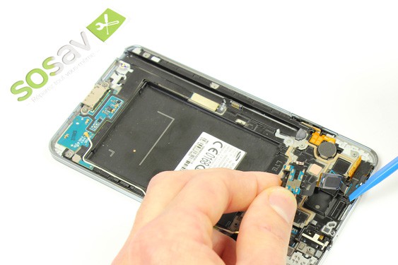

Utilisez désormais un tournevis cruciforme pour retirer la vis (entourée en rouge) retenant la prise jack au bloc LCD de votre Galaxy Note 3.
Reprendre la spatule en nylon, puis introduisez sa pointe dans la prise jack.
Faites ensuite levier afin de déloger la prise jack de son emplacement.
La prise jack et le haut-parleur interne forment un seul élément sur le Galaxy Note 3.

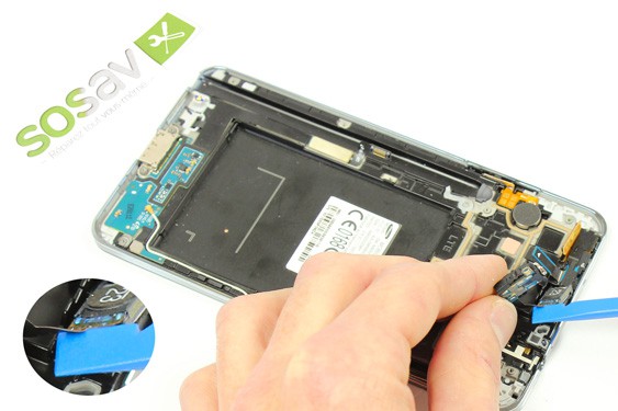

Il faut donc désormais, à l'aide d'une spatule en nylon, faire délicatement levier pour décoller le haut-parleur interne.
Celui-ci est collé, il est possible d'avoir besoin de légèrement forcer pour le décoller.

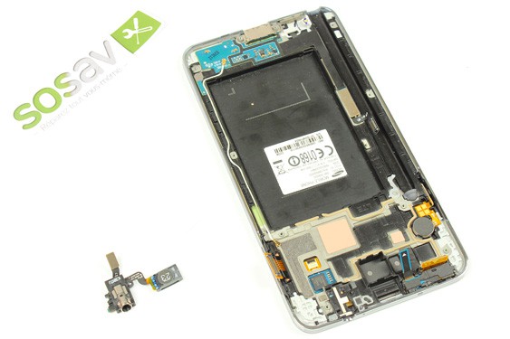

Finissez d'extraire la nappe de son logement.
A présent votre nappe jack + haut parleur interne est entièrement démontée, vous pouvez procéder au remplacement de celle-ci.
