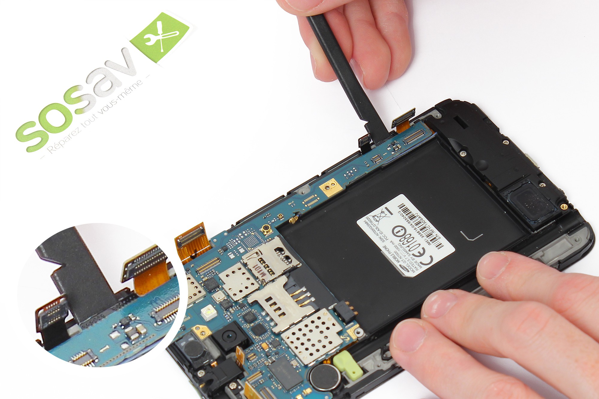

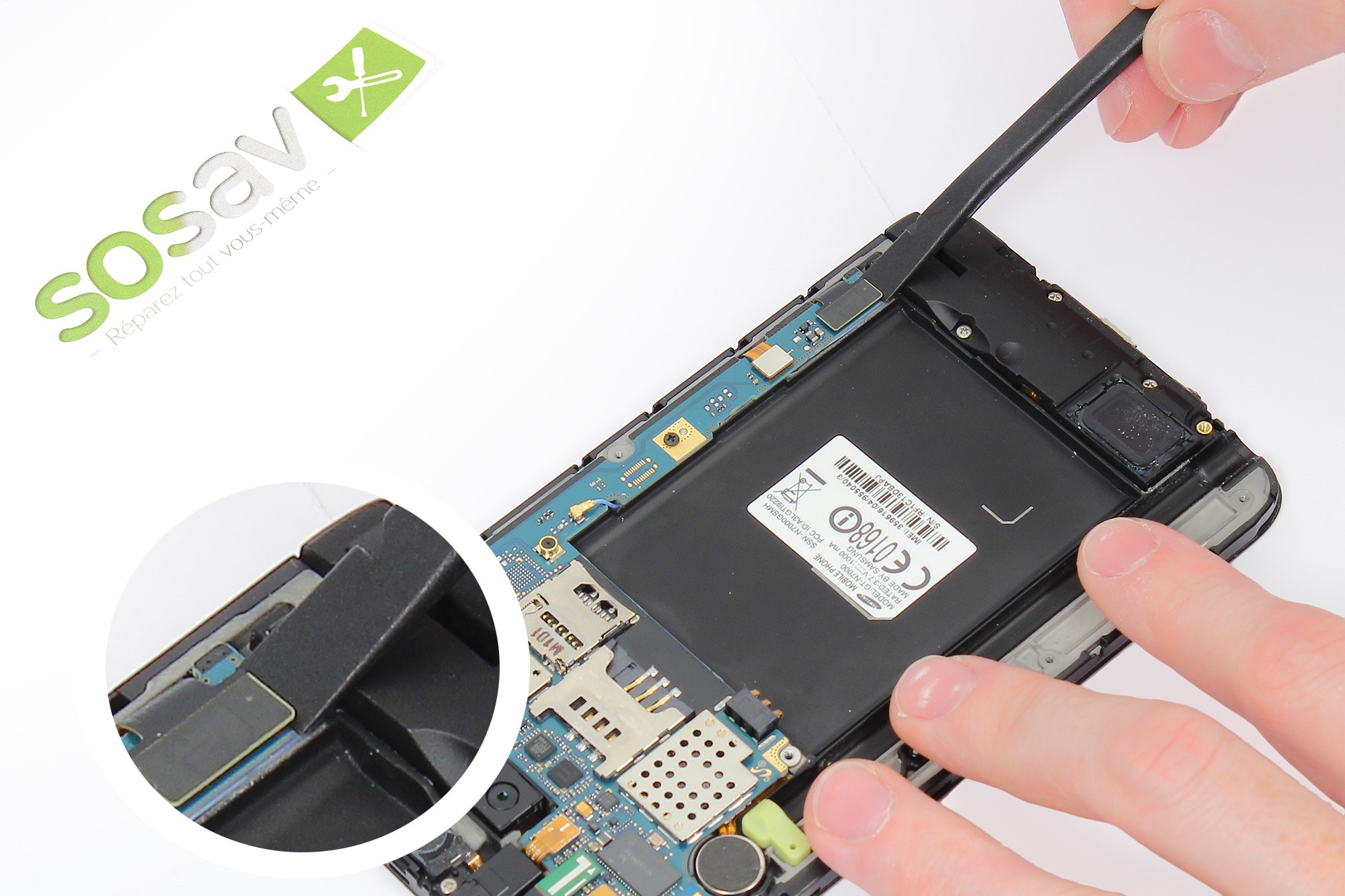

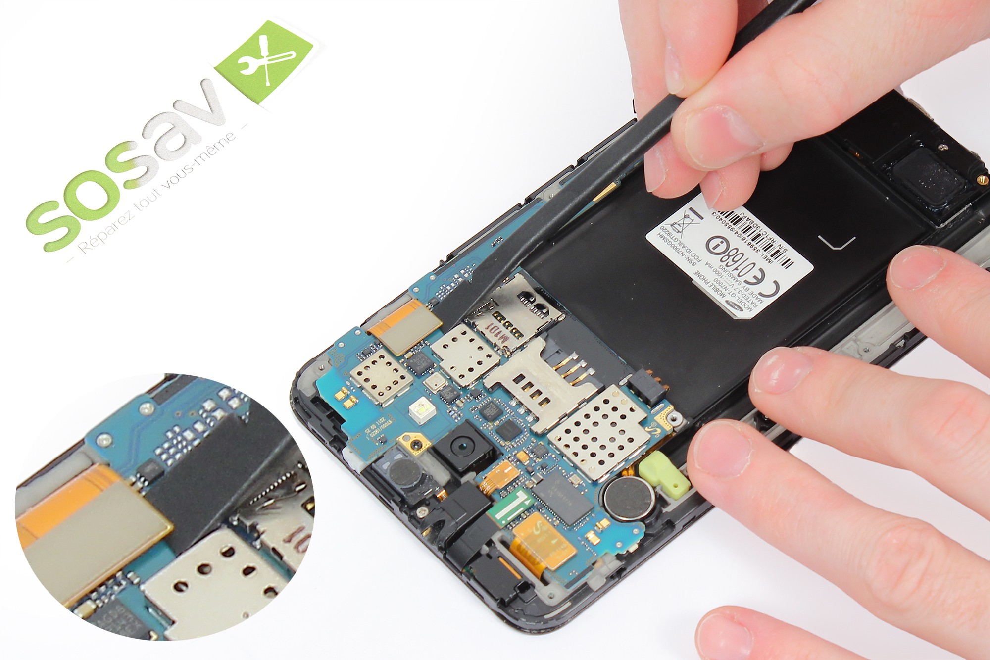

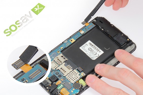

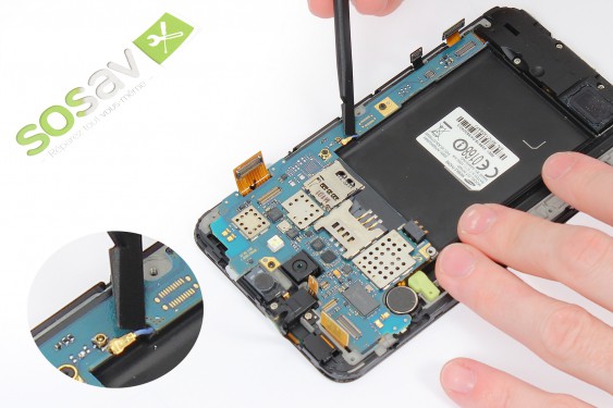

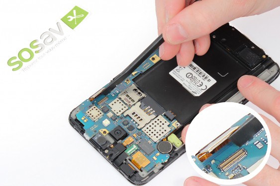

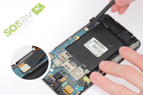

Reprenez la spatule en nylon pour déconnecter les 5 connecteurs retenant la carte mère au châssis du LCD.
Commencez par déconnecter la nappe du connecteur de charge en faisant délicatement levier avec la spatule en nylon.

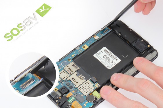

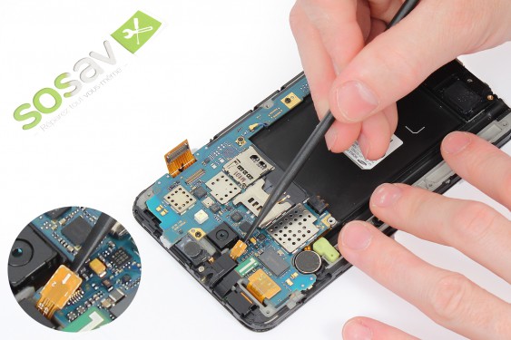

Continuez ensuite en faisant délicatement levier sur la nappe de gestion du bouton home pour la déconnecter.
Répétez le même geste de levier pour déconnecter la nappe de gestion du tactile.

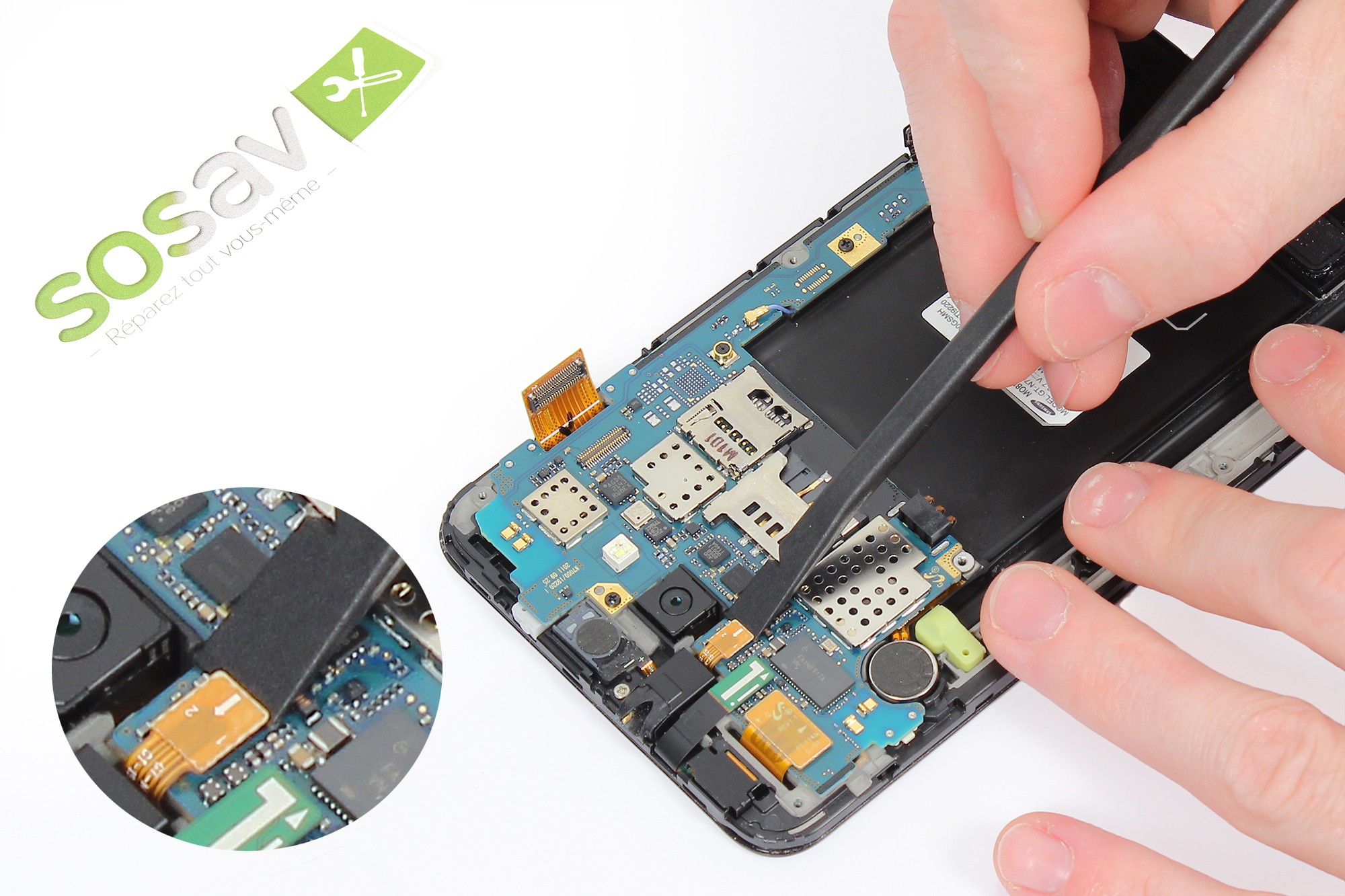

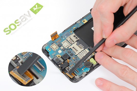

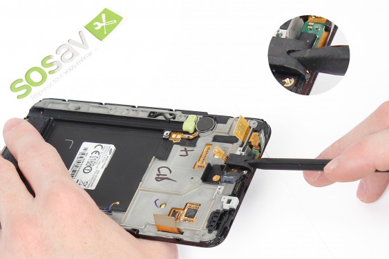

Faites de même pour la nappe de gestion de la prise jack en effectuant un léger effet de levier avec la spatule.

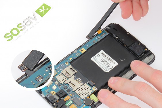

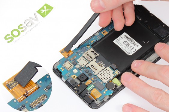

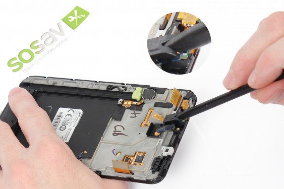

Toujours en utilisant la spatule, faites levier pour soulever la nappe de gestion de la caméra avant.

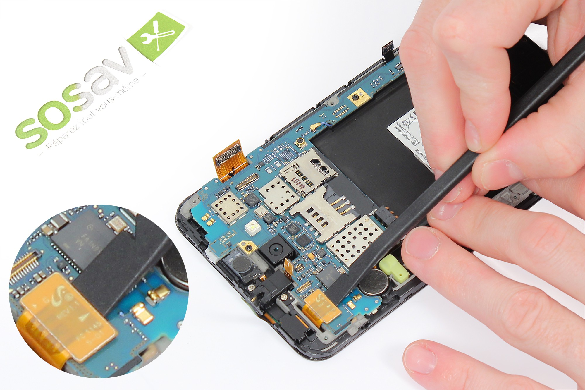

Faites une dernière fois levier pour débrancher la nappe de gestion du LCD.

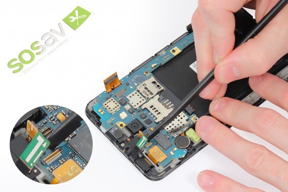

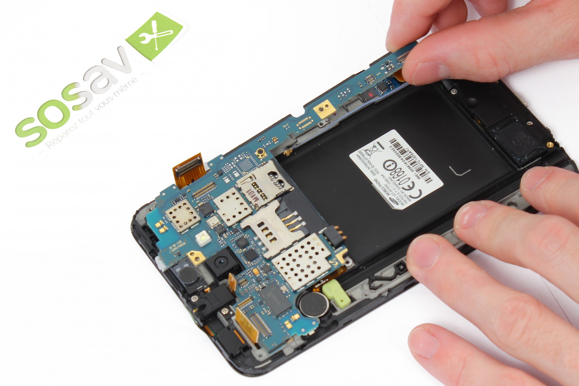

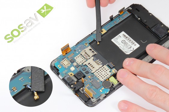

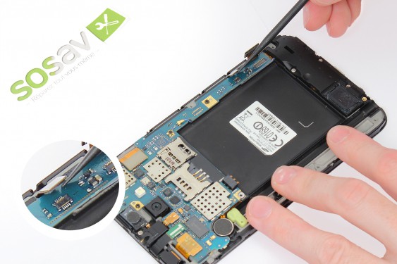

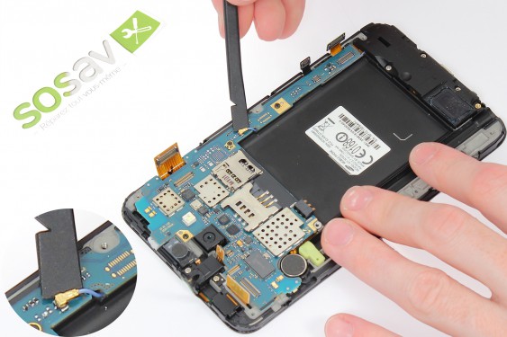

Déconnectez ensuite l'antenne WiFi de la carte-mère de votre Galaxy Note 1.

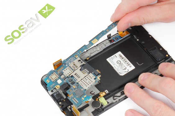

Dévissez les 2 vis cruciforme entourées en rouge sur la photo, retenant la carte mère de votre Note 1 au châssis de l'écran.
Glissez doucement la spatule en nylon entre le châssis de l'écran et la carte mère puis soulevez délicatement.
Aucune résistance ne doit se faire sentir, n'hésitez pas à pousser légèrement les nappes pouvant gêner à l'extraction de la carte mère.

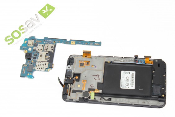

Attrapez soigneusement la carte mère pour la retirer totalement du châssis du LCD.

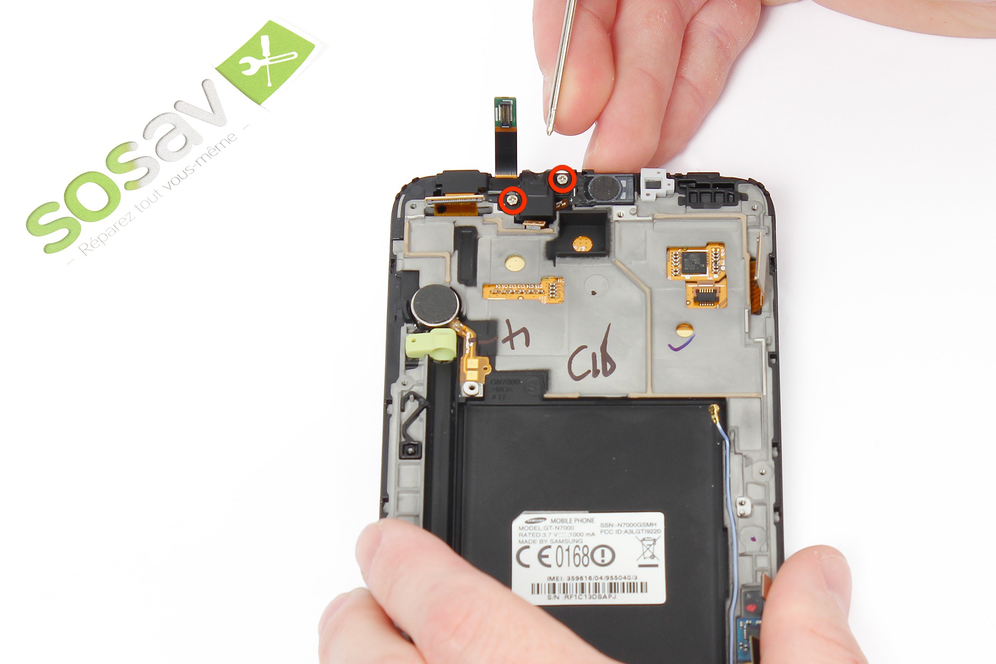

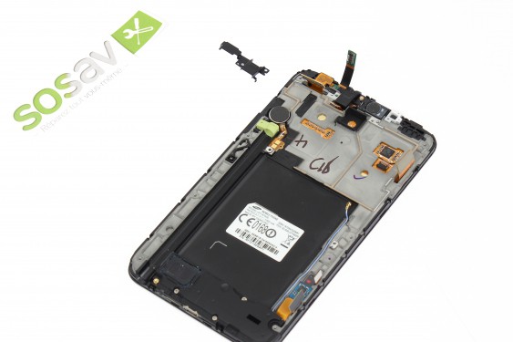

Dévissez les 2 vis cruciformes entourées en rouge sur la photo, servant à retenir la prise jack de votre Note 1 au châssis du LCD.

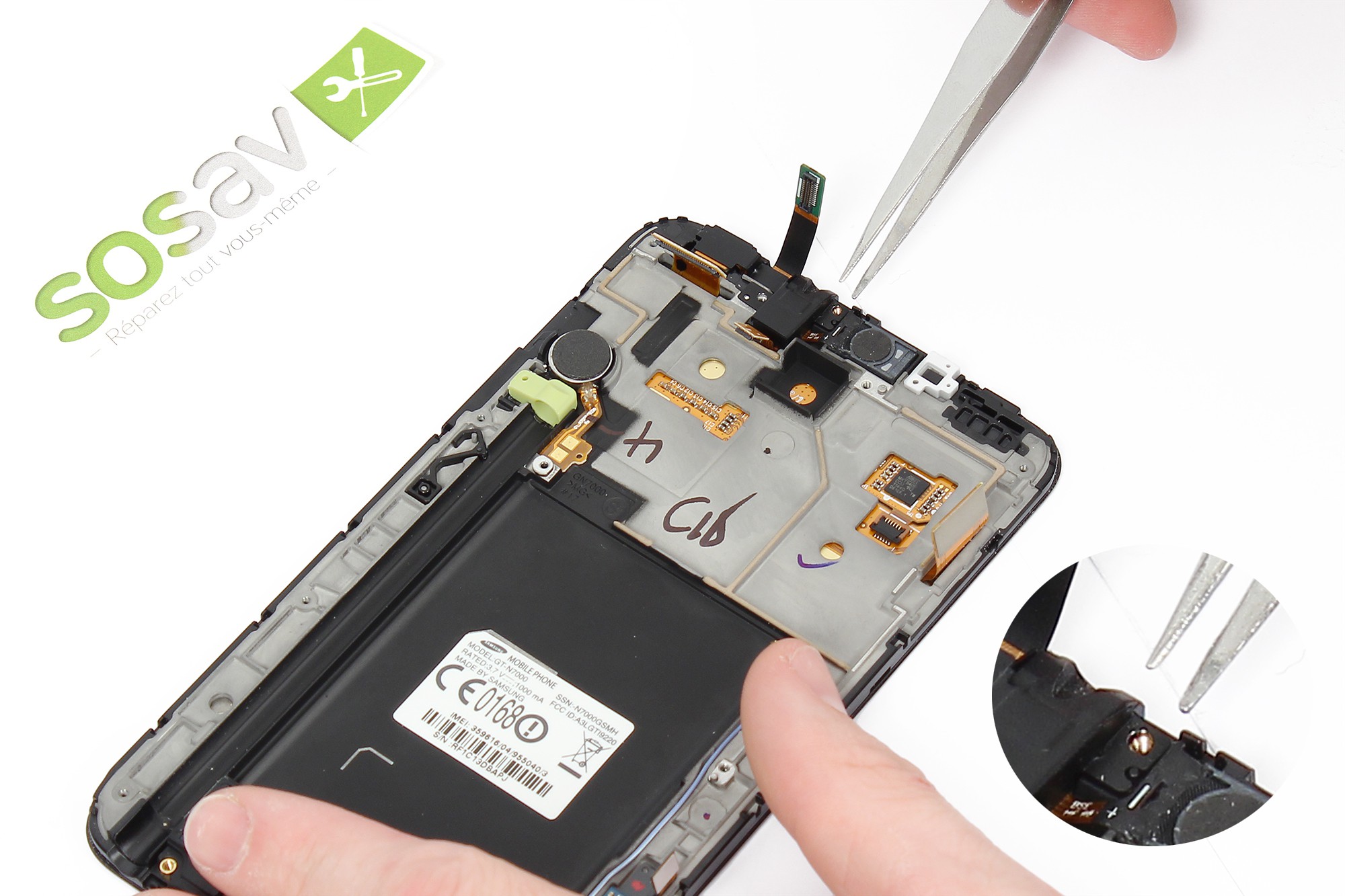

Avec la pince du kit outil, saisissez le support maintenant la prise jack ainsi que le capteur de proximité et la caméra avant. Retirez-les délicatement.

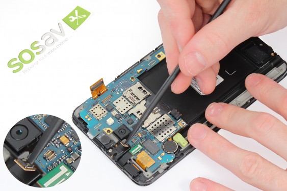

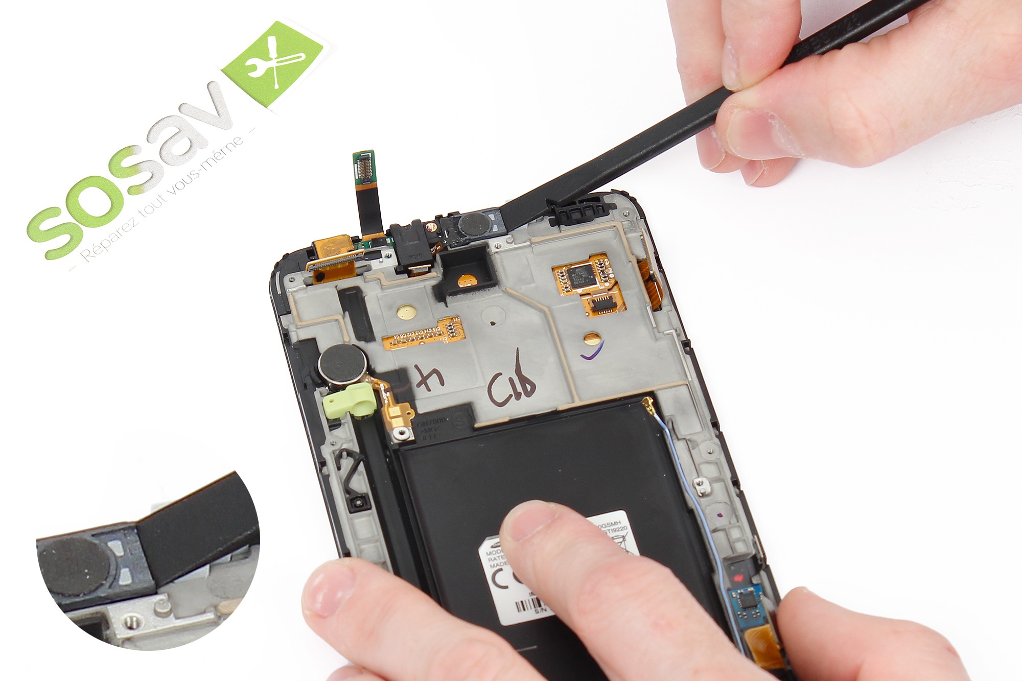

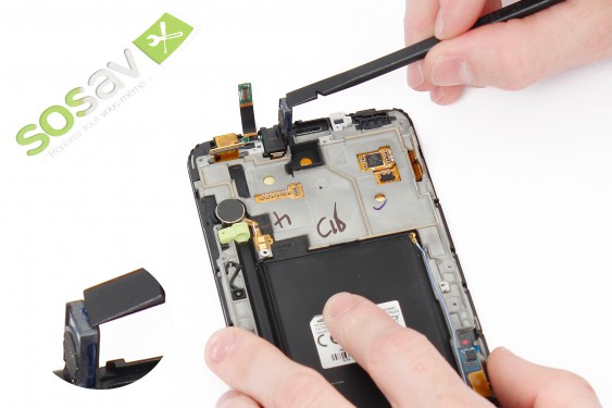

En utilisant le coté plat de la spatule en nylon, poussez sur le haut-parleur interne afin de le soulever.
Une fois levé, poussez-le jusqu'à ce qu'il soit complètement sorti de son logement.
Etape 24

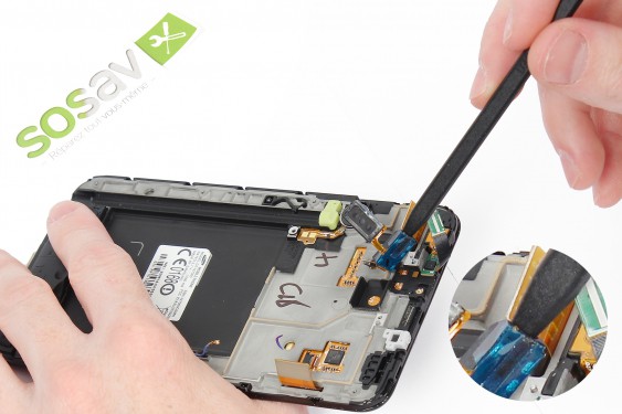

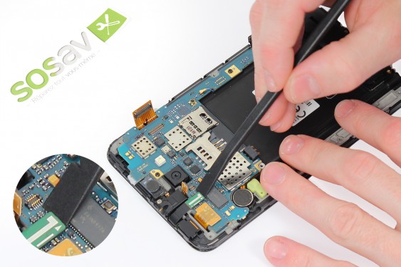

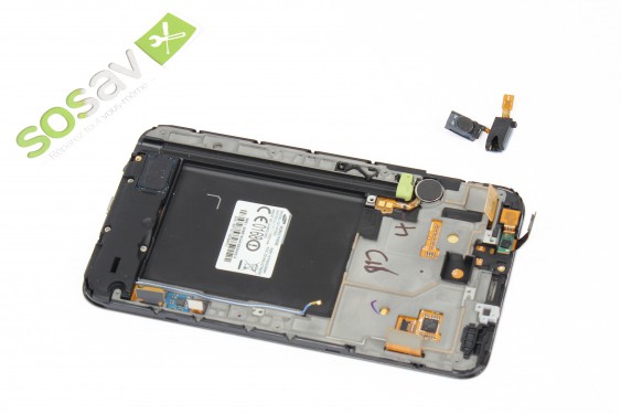

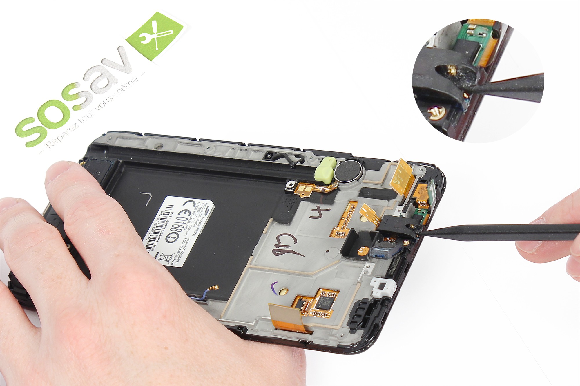

Cette fois, insérez la pointe de la spatule dans la prise jack puis soulever.
La prise jack doit sortir de son emplacement sans difficulté.
Etape 25
La prise jack et le haut-parleur interne de votre Galaxy Note 1 sont désormais démontés.
En cas de besoin remplacez-les par une pièce neuve.
