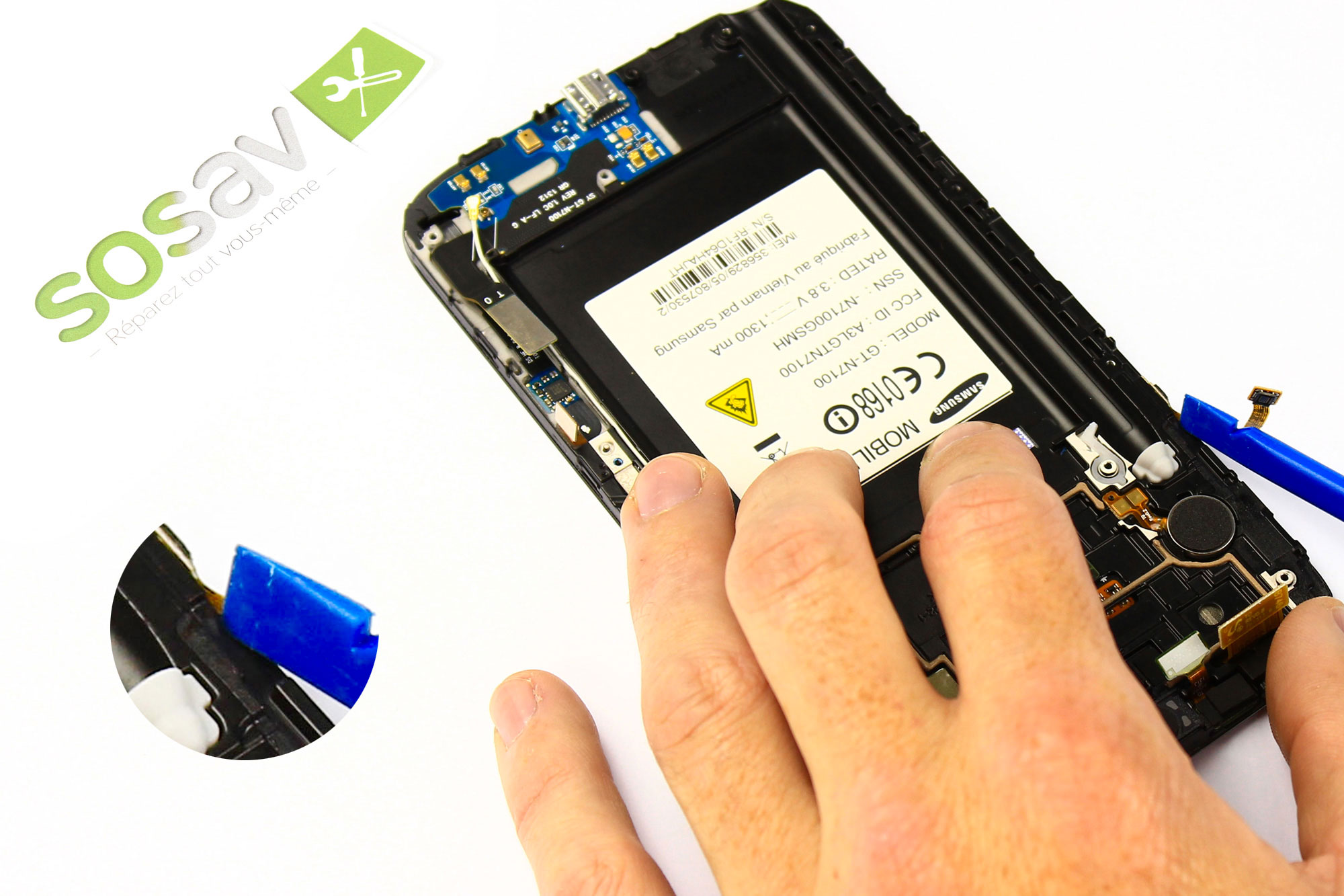

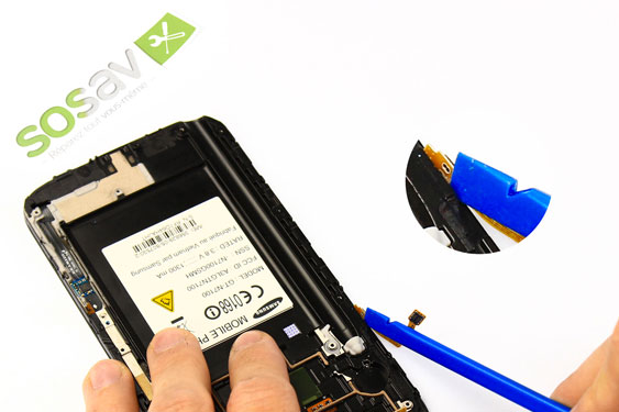

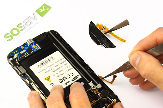

A l'aide d'une spatule en nylon, décollez délicatement la nappe du bouton power.
Celle-ci est collée au châssis du bloc LCD grâce à du double face.

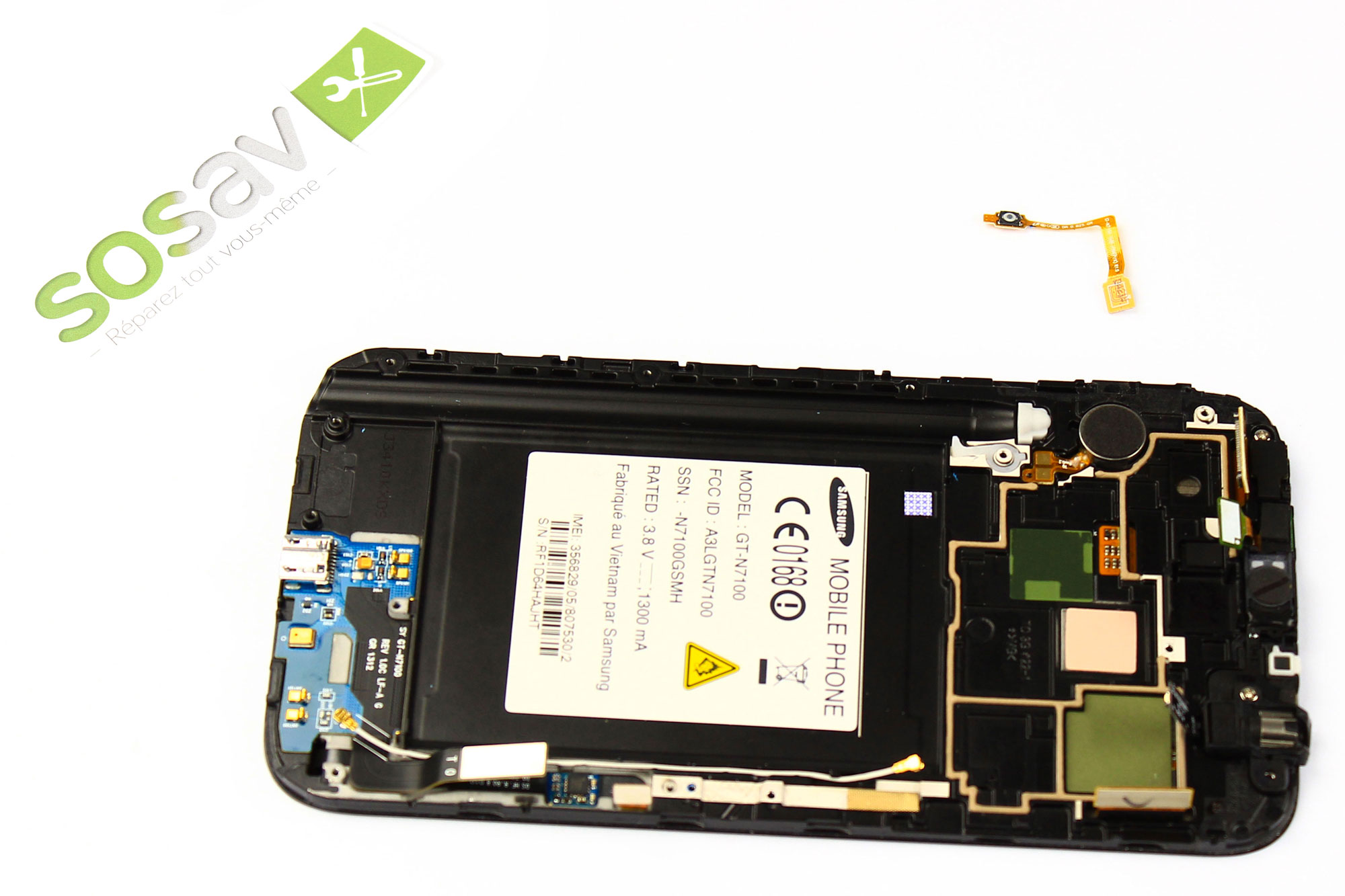

Votre nappe bouton power est désormais démontée, vous pouvez en cas de besoin la remplacer par une neuve.
