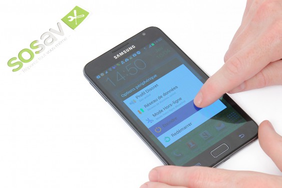

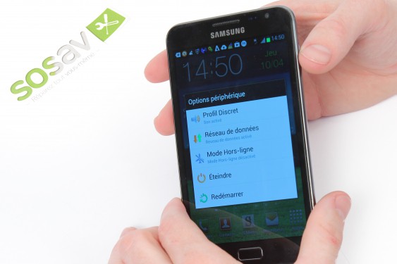

Avant de commencer le démontage du haut-parleur externe, nous vous conseillons d'éteindre votre Galaxy Note 1.
Pour ceci appuyez sur le bouton power situé sur la droite du téléphone.

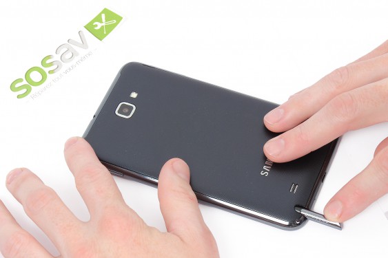

Avant de démonter votre Note 1, retirez le stylet de son emplacement pour ne pas gêner les futures manipulations.

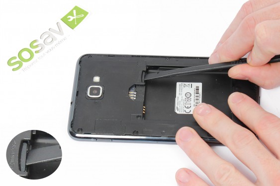

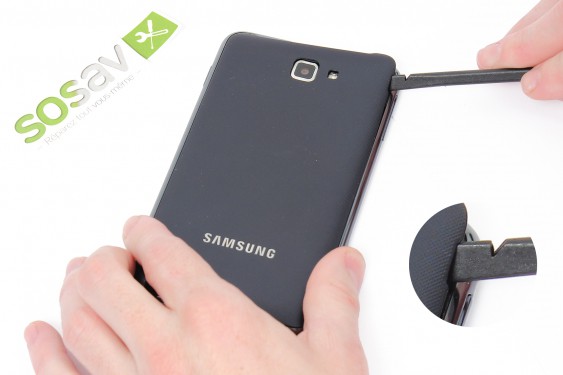

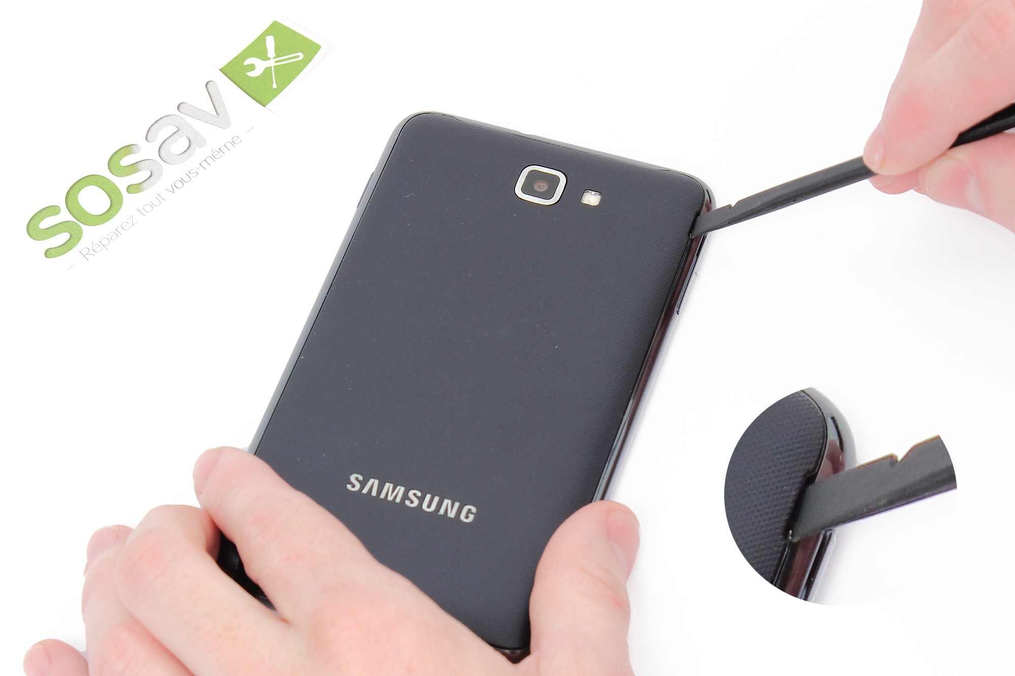

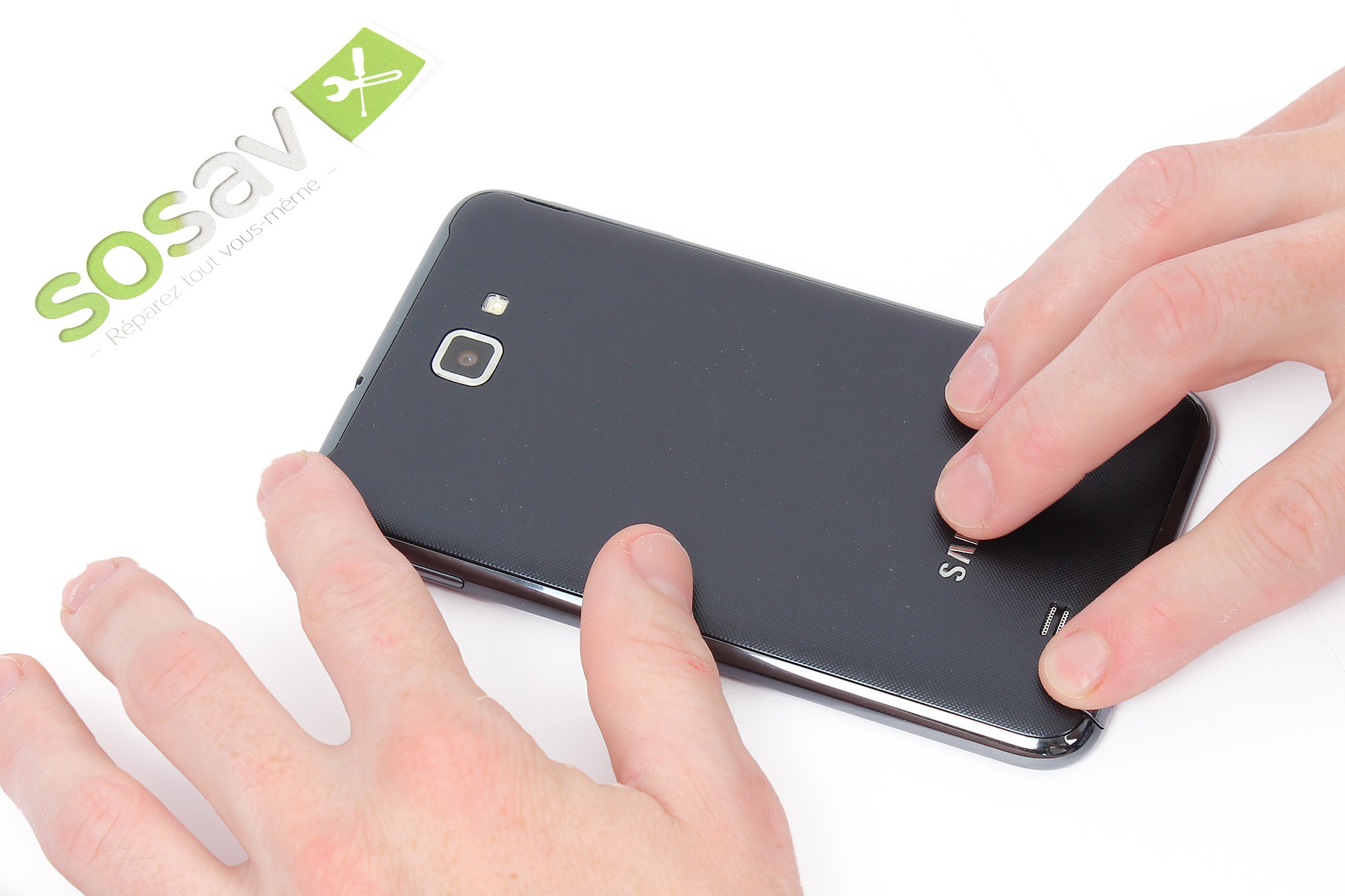

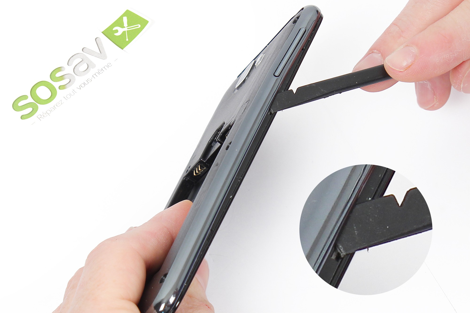

Insérez la spatule dans l'ergo prévu, puis soulevez légèrement la coque arrière du Galaxy Note 1 .

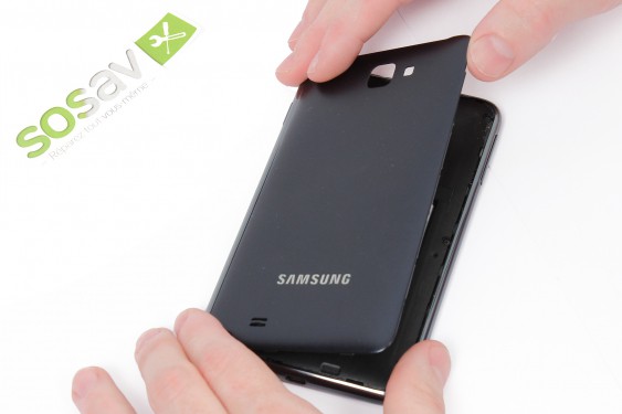

Une fois légèrement soulevée, vous pouvez la saisir et la retirer complètement avec vos doigts.

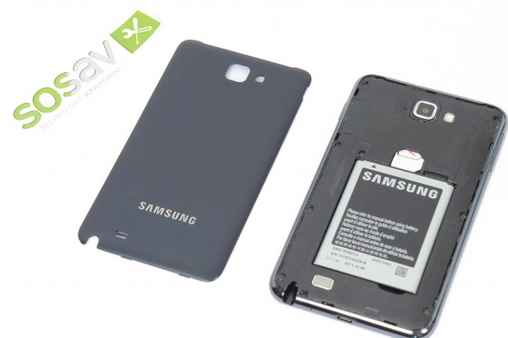

La coque arrière de votre Galaxy Note 1 est désormais démontée, en cas de besoin, remplacez-la par une neuve.

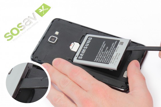

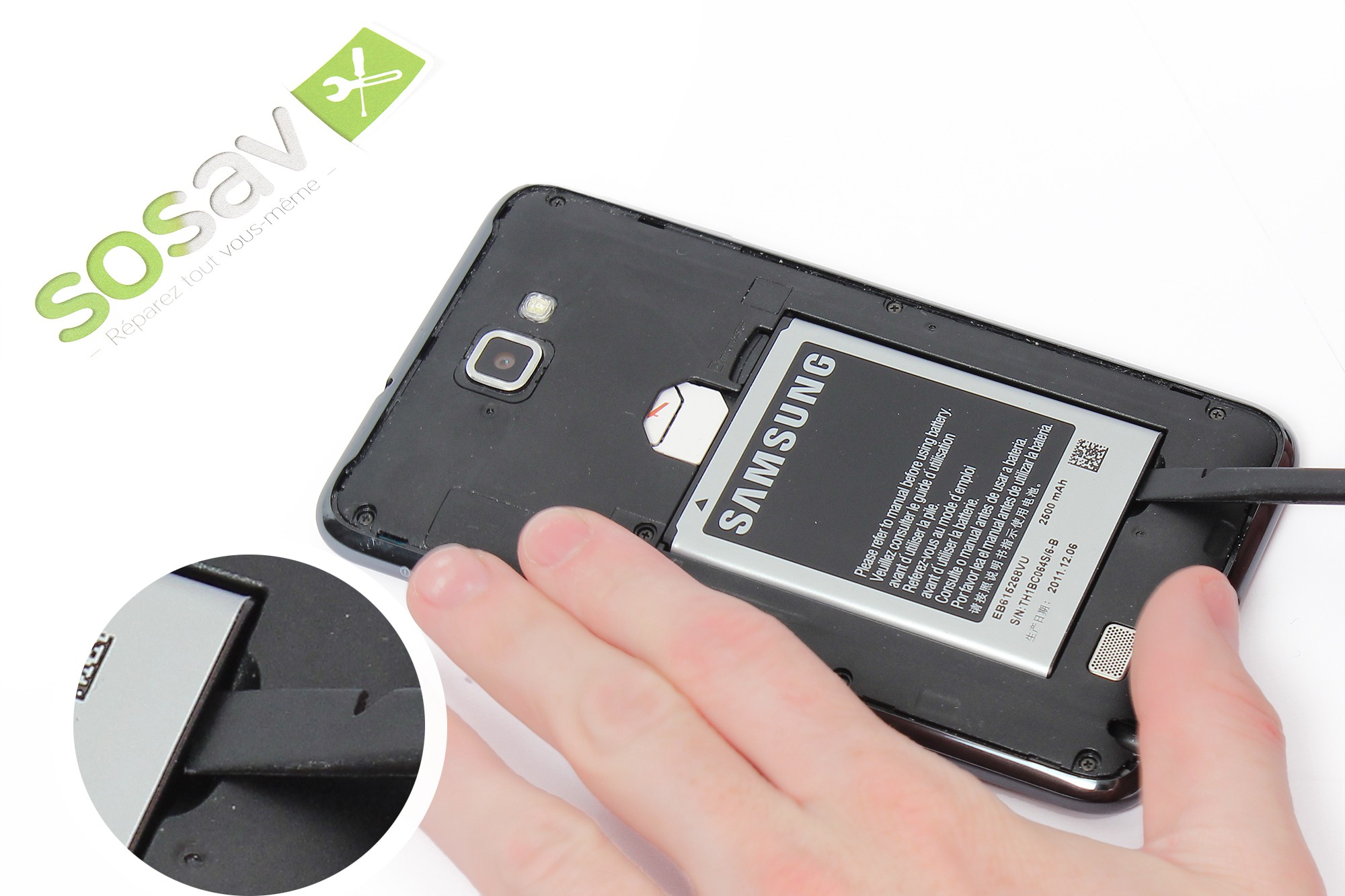

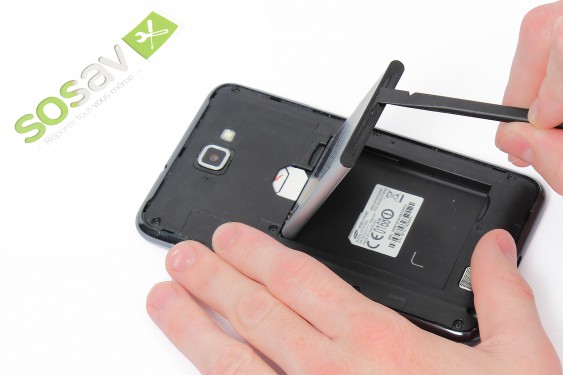

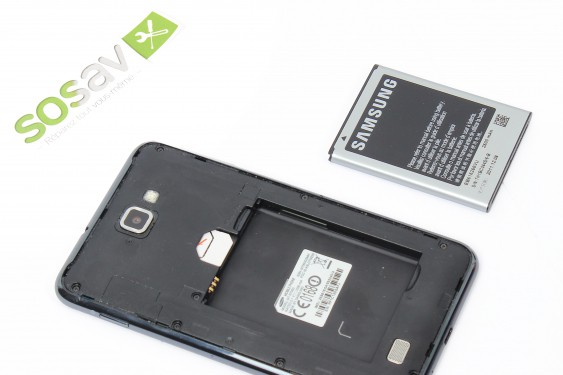

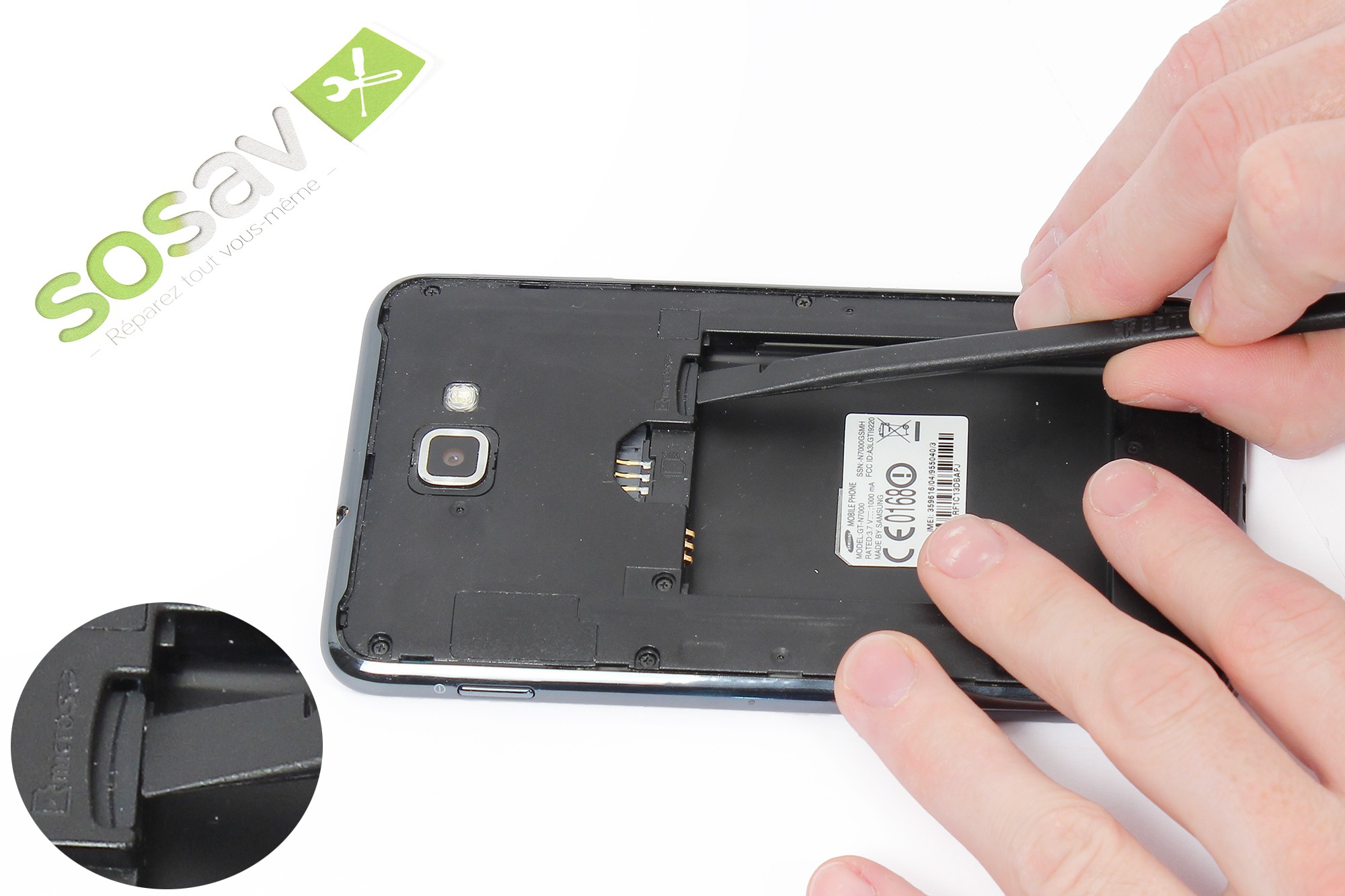

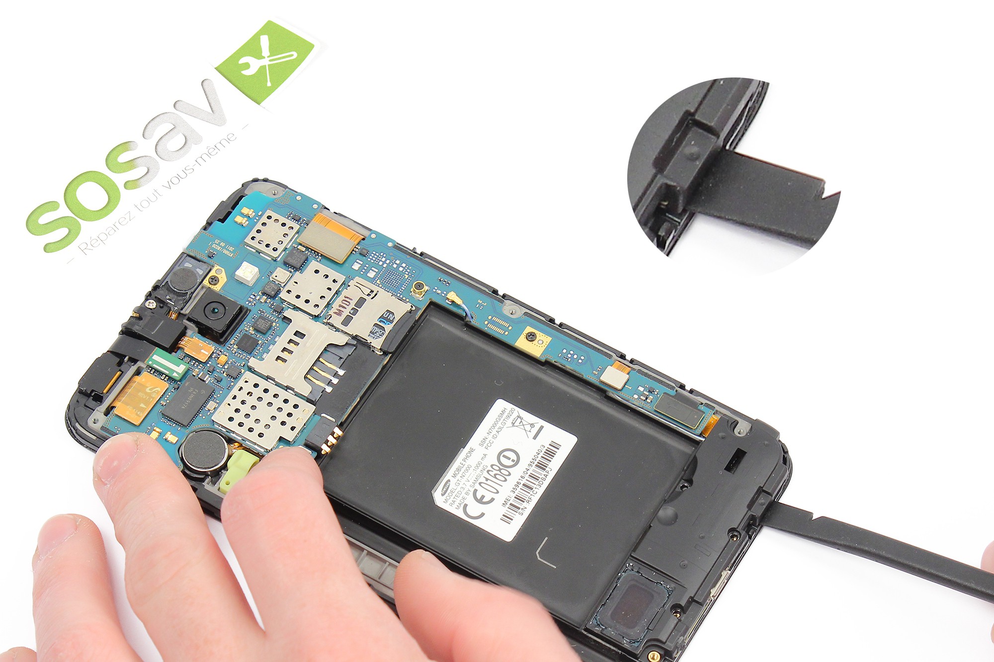

A l'aide de la spatule en nylon, relevez la batterie depuis l'interstice prévu à cet effet.
Une fois soulevée, vous pouvez ôter complètement la batterie du Galaxy Note 1.

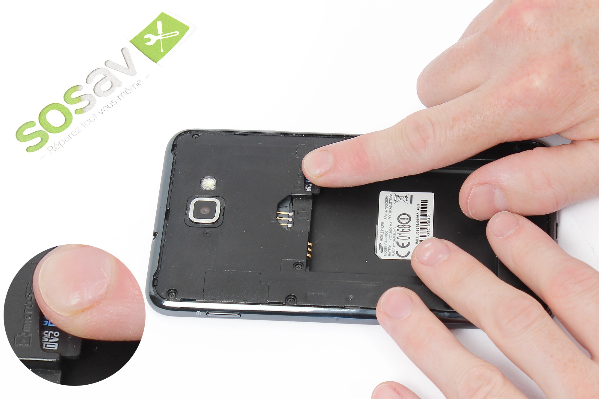

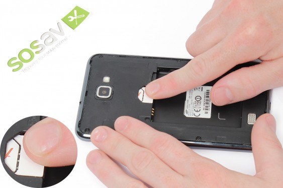

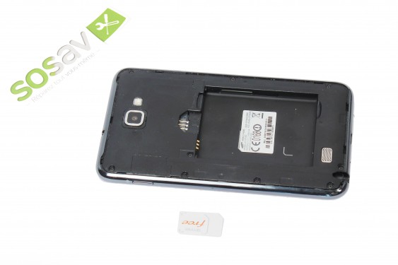

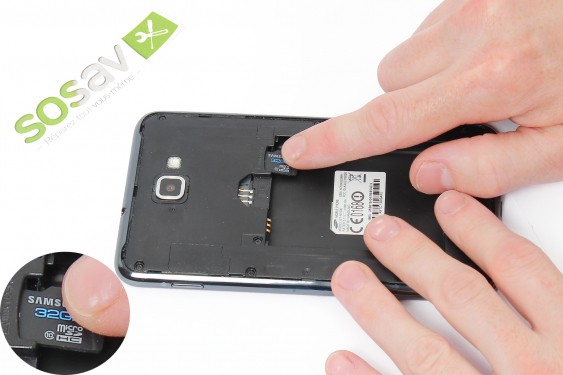

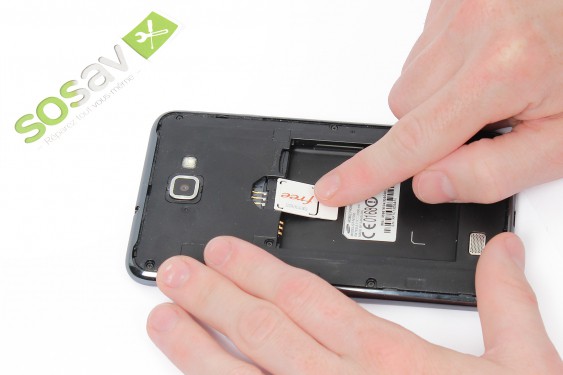

Posez votre doigt sur la carte SIM, en exercant une légère pression puis tirez dessus afin de l'extraire de son emplacement.

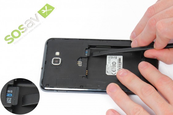

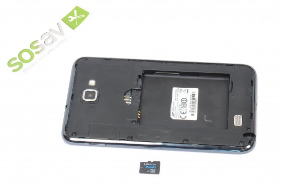

Poussez doucement sur la carte micro SD avec la spatule en nylon, afin de la rentrer délicatement, puis relâchez.
Celle-ci doit alors sortir d'elle même.
Comme pour la carte SIM, posez votre doigt en exercant une légère pression puis tirez dessus pour la déloger de son emplacement.

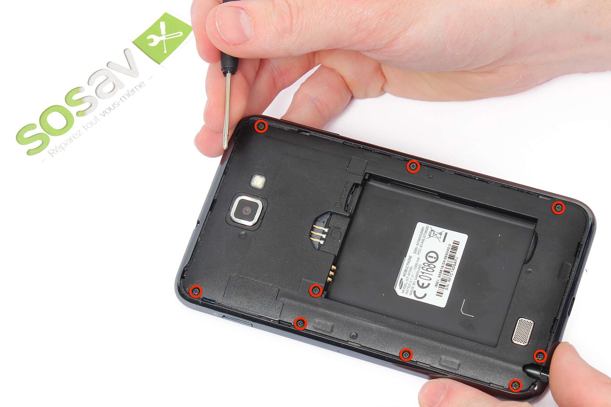

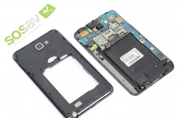

Dévissez les 9 vis cruciformes entourées en rouge sur la photo qui retiennent le châssis interne de votre Note 1 au châssis de l'écran.

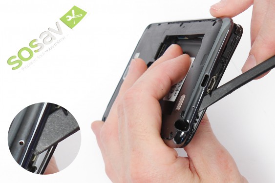

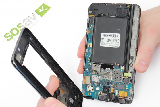

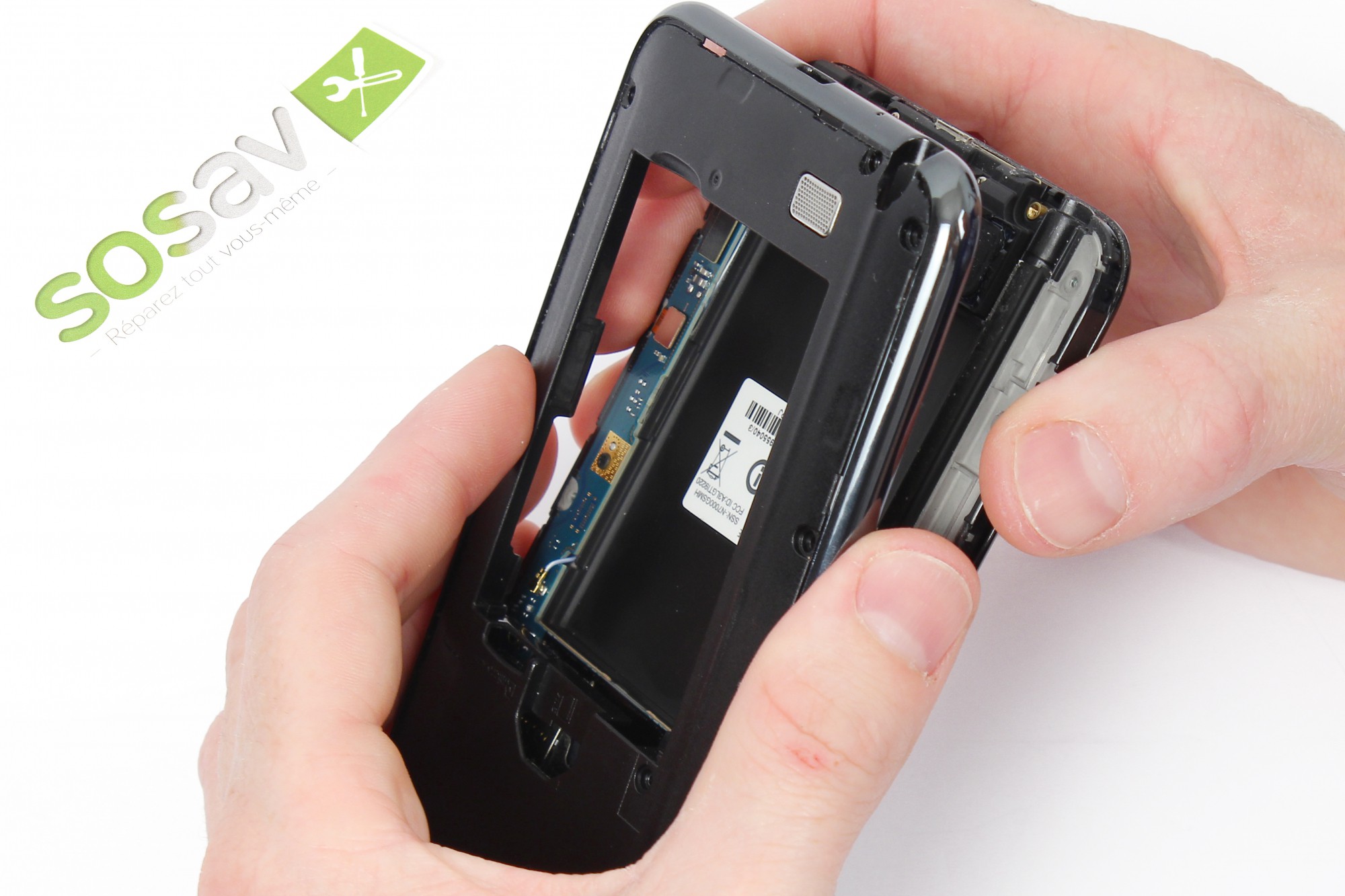

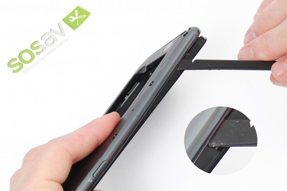

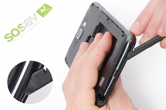

Insérez de nouveau la spatule en nylon entre le châssis interne et le bloc LCD de votre Galaxy Note 1.
Puis faites-la glisser sur les cotés afin de déclipser le châssis interne du le bloc LCD.

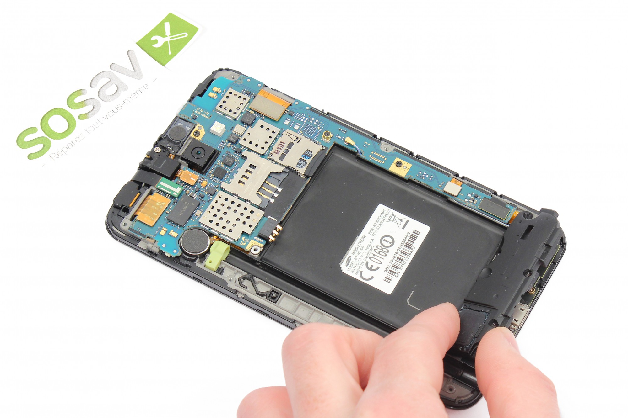

Vous pouvez à présent retirer complètement le bloc LCD du Galaxy Note 1.

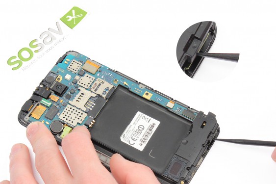

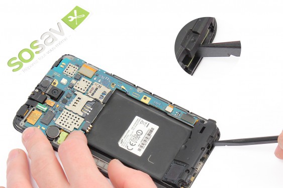

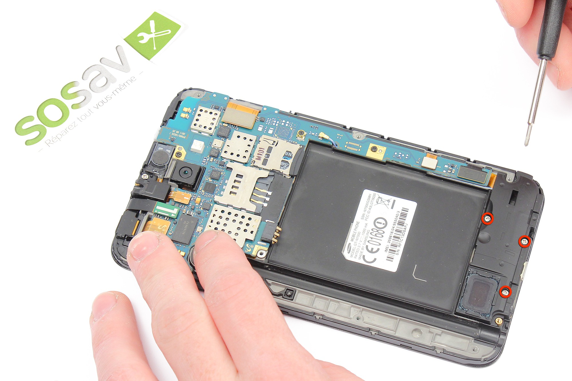

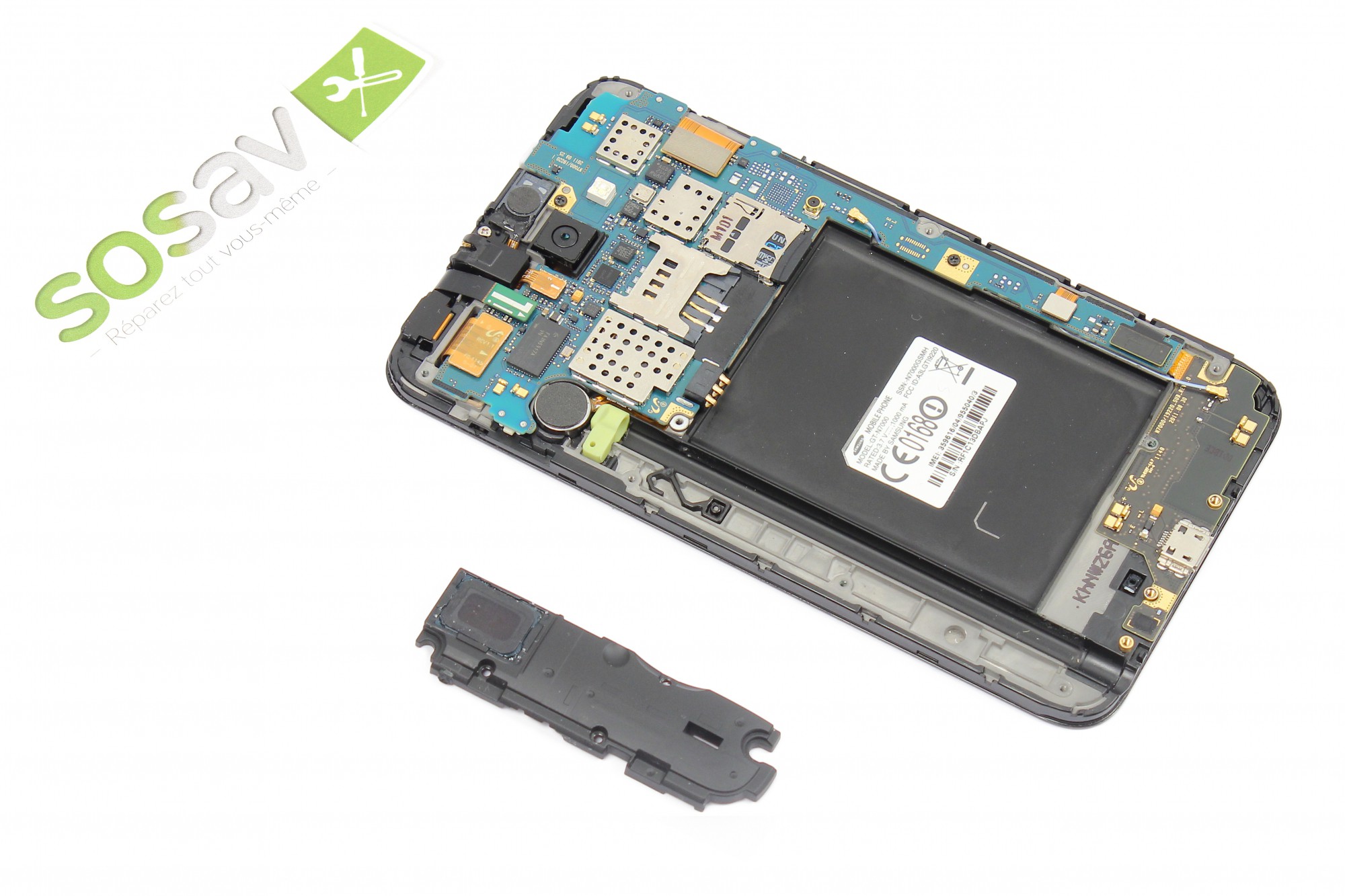

Dévissez les 3 vis cruciformes entourées en rouge sur la photo, retenant le haut parleur externe de votre Note 1 au châssis de l'écran.
Glissez la spatule entre le haut-parleur externe et le châssis de l'écran.

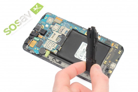

Puis soulevez le haut-parleur en effectuant un quart de tour.
Attrapez le haut-parleur externe et retirez-le complétement.
Le haut-parleur externe de votre Galaxy Note 1 est désormais démonté.
En cas de besoin remplacez-le pour une pièce neuve.
