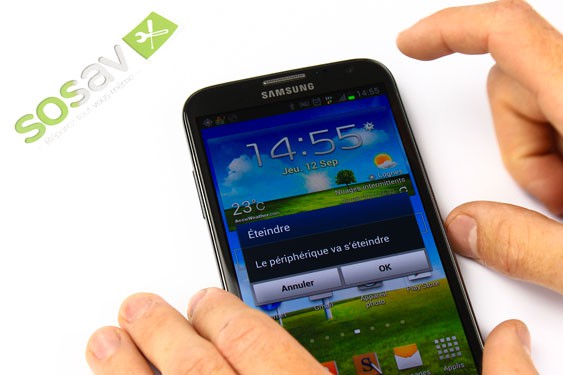

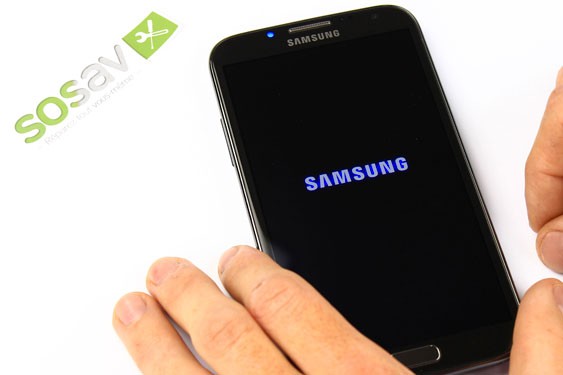

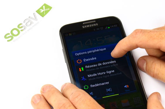

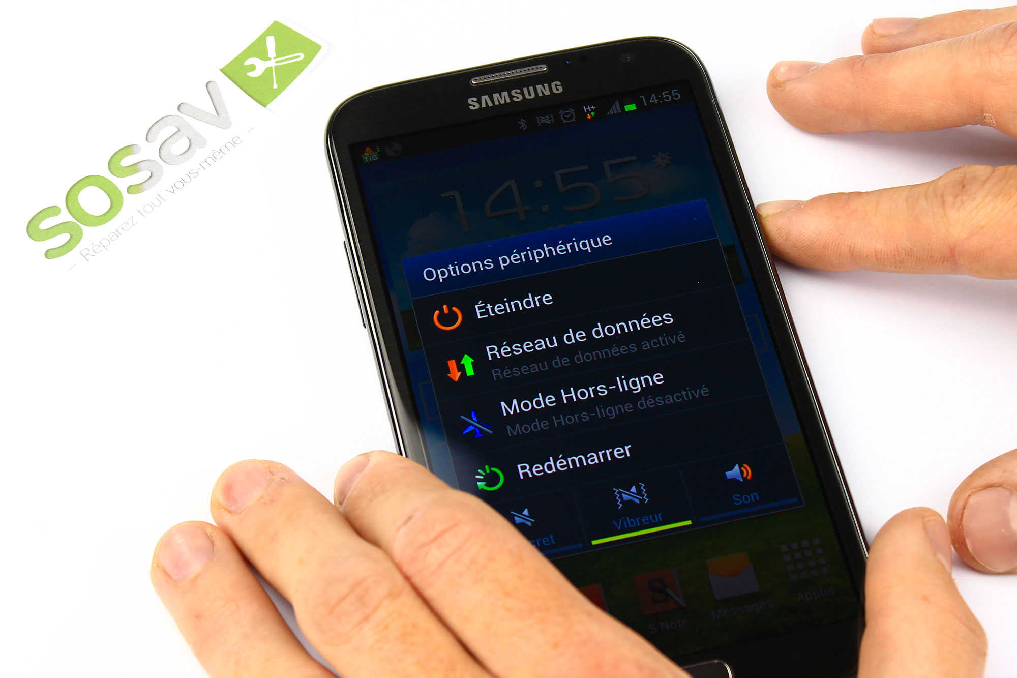

Avant de commencer le changement de votre haut-parleur externe, nous vous conseillons d'éteindre votre Galaxy Note 2.
Pour ceci appuyez sur le bouton power situé sur la droite du téléphone.

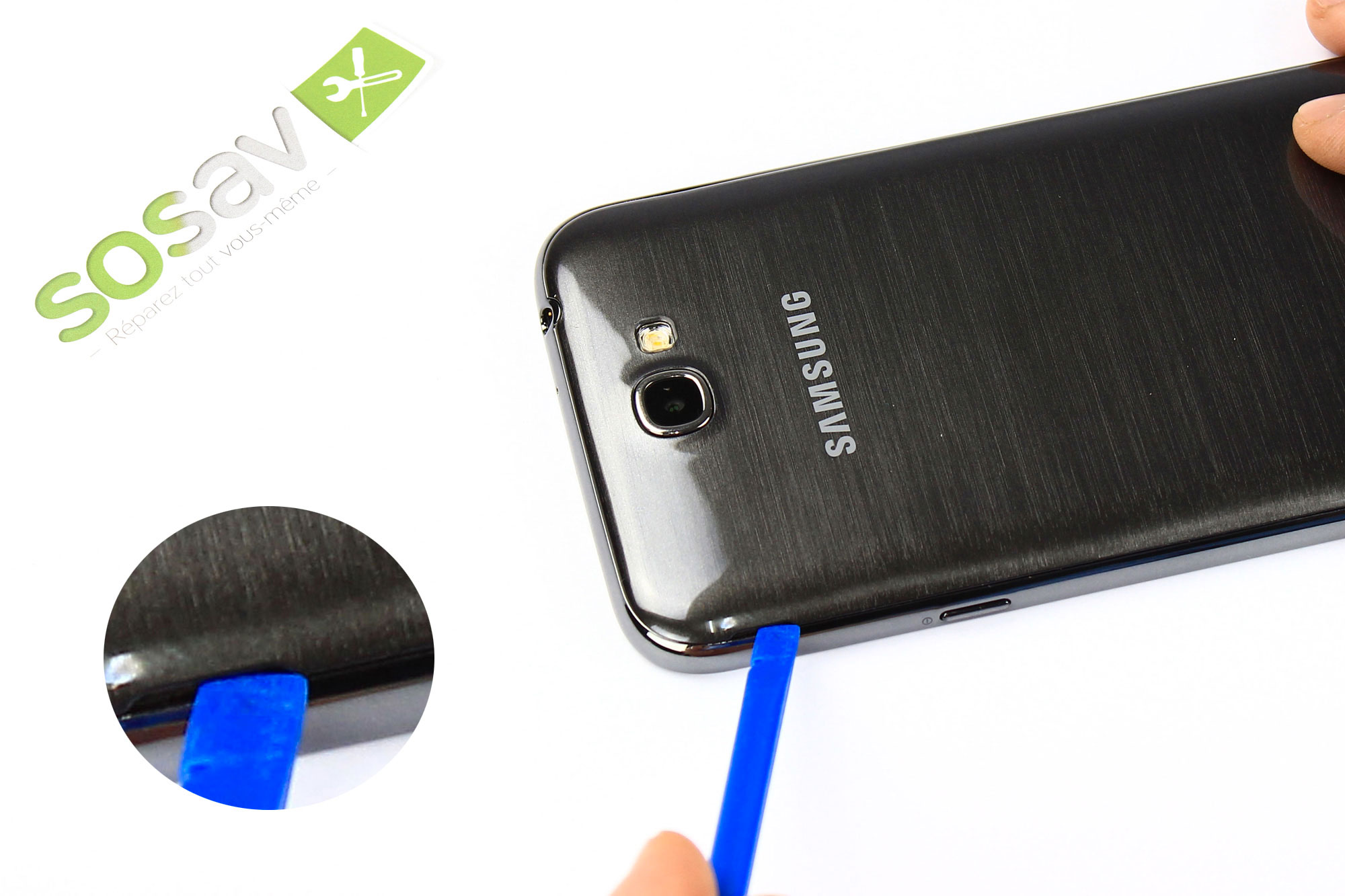

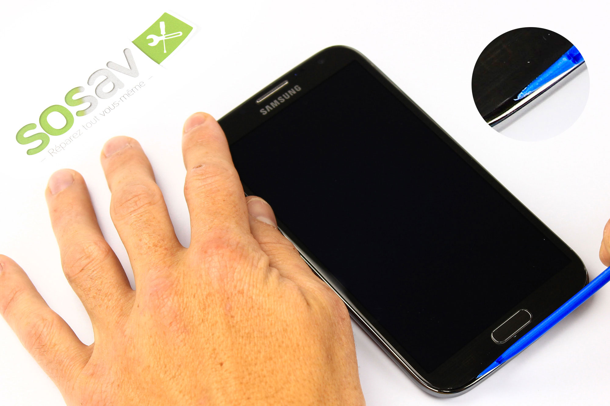

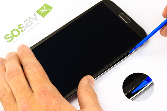

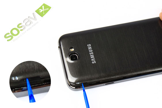

Faites glisser une spatule en nylon afin de soulever la coque arrière du Galaxy Note 2 .
Une fois légèrement soulevée, vous pouvez la saisir et la retirer complètement.

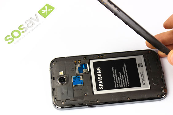

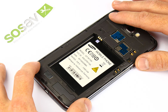

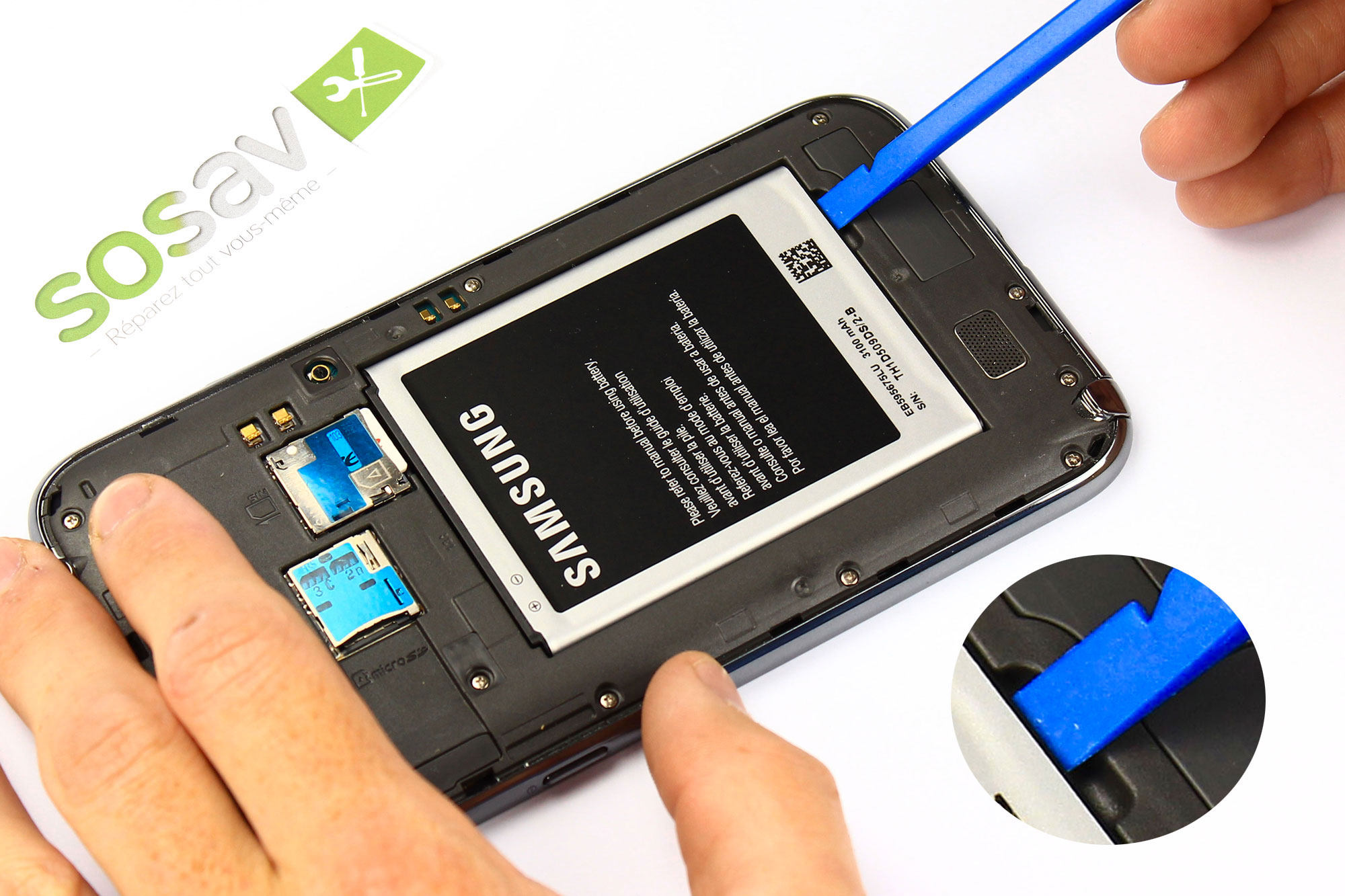

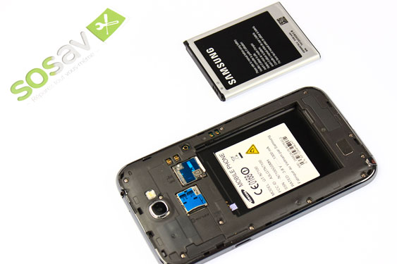

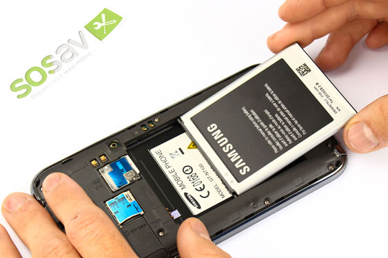

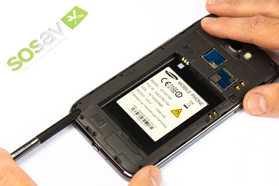

A l'aide d'une spatule en nylon, soulevez la batterie depuis l'ergo prévu à cet effet.
Une fois soulevée, vous pouvez ôter complètement la batterie du Galaxy Note 2.

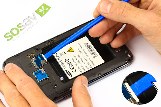

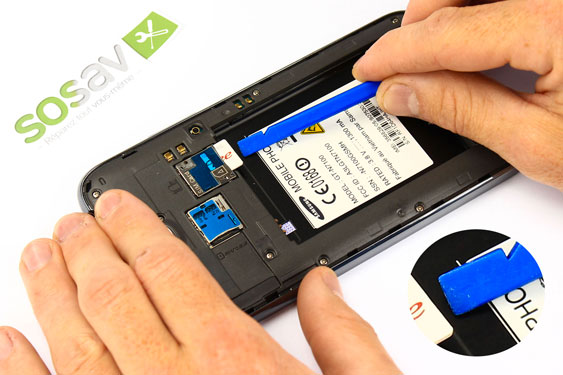

Utilisez une spatule en nylon, poussez doucement sur la carte SIM afin de la rentrer, puis relâchez.
Celle-ci doit sortir d'elle même. Vous n'avez plus qu'à la saisir afin de finir de l'extraire de son logement.

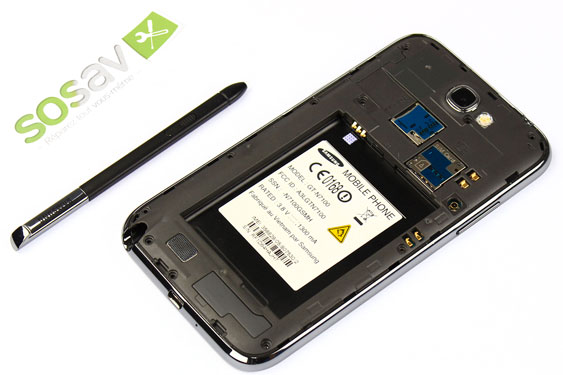

Avant de continuer la réparation de votre Galaxy Note 2, retirez le stylet (S Pen) de son emplacement.

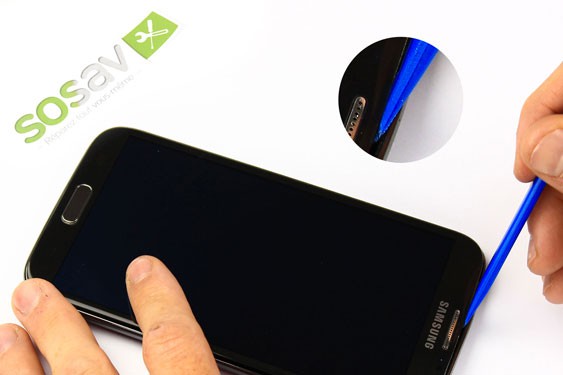

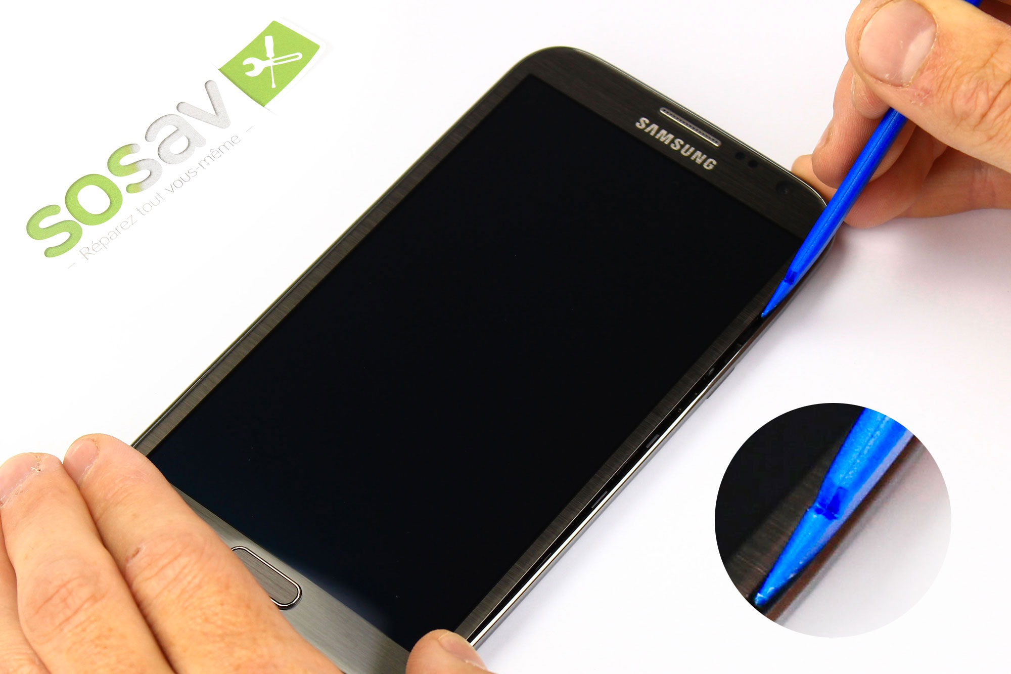

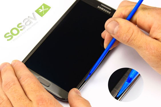

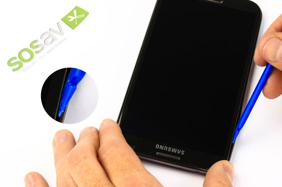

En commencant par le côté droit, insérez une spatule en nylon entre le châssis interne et le bloc LCD de votre Galaxy Note 2.
Puis faites la glisser sur les 4 côtés de votre Galaxy Note 2 afin de déclipser le bloc LCD du châssis.

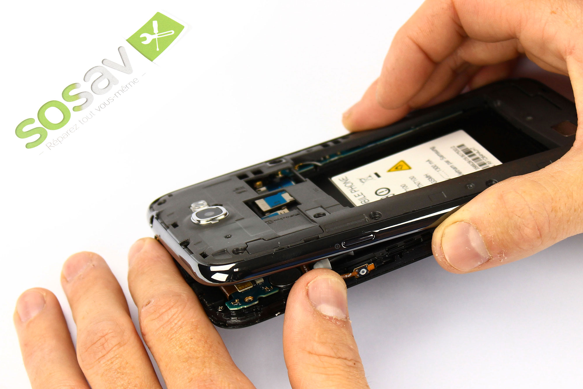

Répétez l'opération jusqu'à ce que le châssis soit complètement déclipsé de votre Galaxy Note 2.

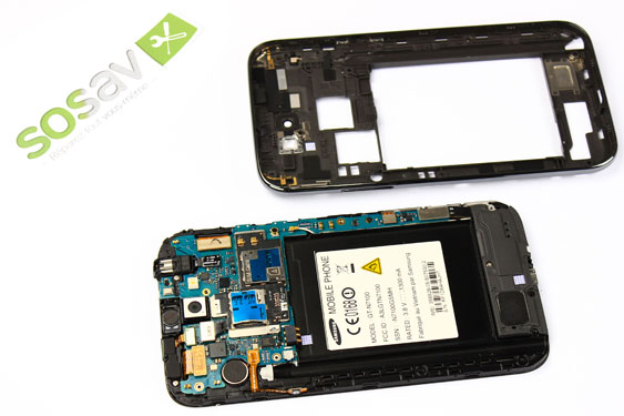

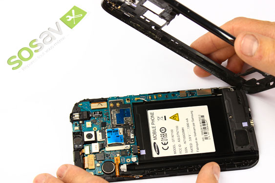

Retournez désormais votre Galaxy Note 2, puis saisissez le châssis interne afin de l'ôter totalement.

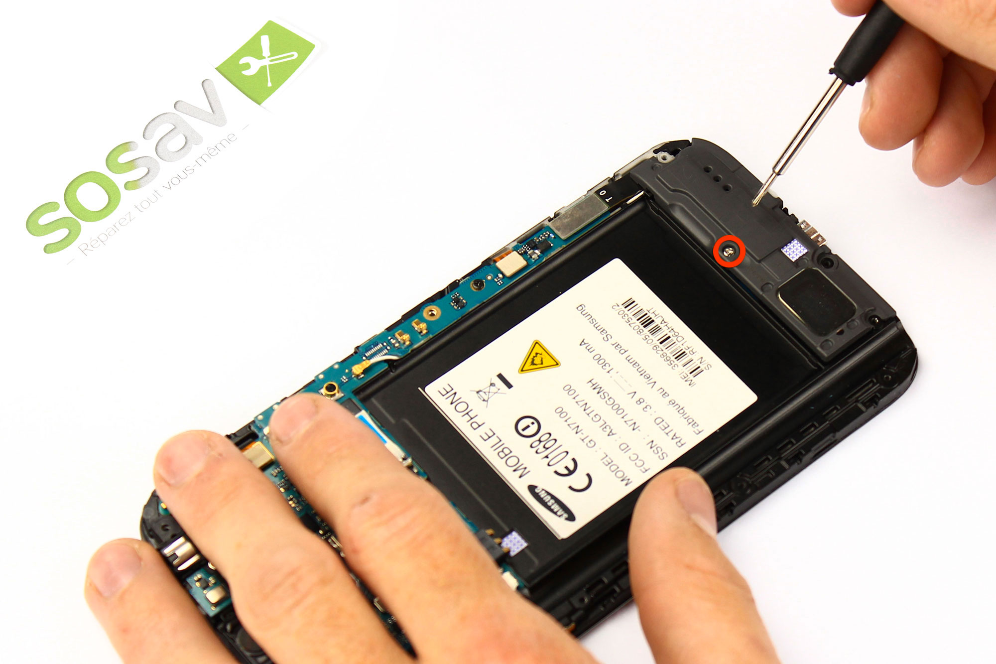

Aidez vous d'un tournevis cruciforme pour dévisser la vis retenant le châssis interne au bloc LCD.
Cette vis est entourée en rouge sur la photo.

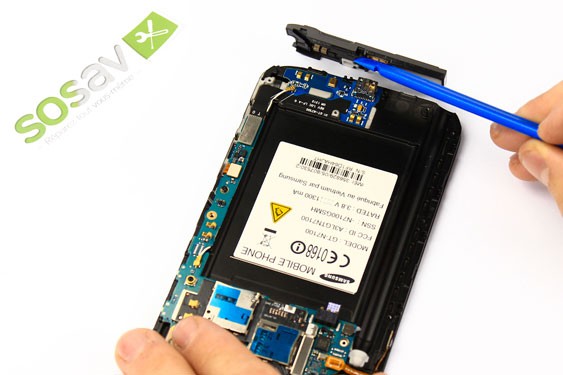

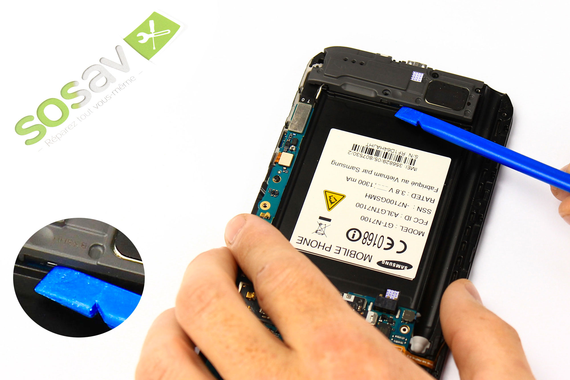

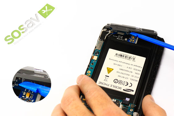

A l'aide d'une spatule en nylon, faites délicatement levier sur le haut-parleur externe pour l'ôter complètement.

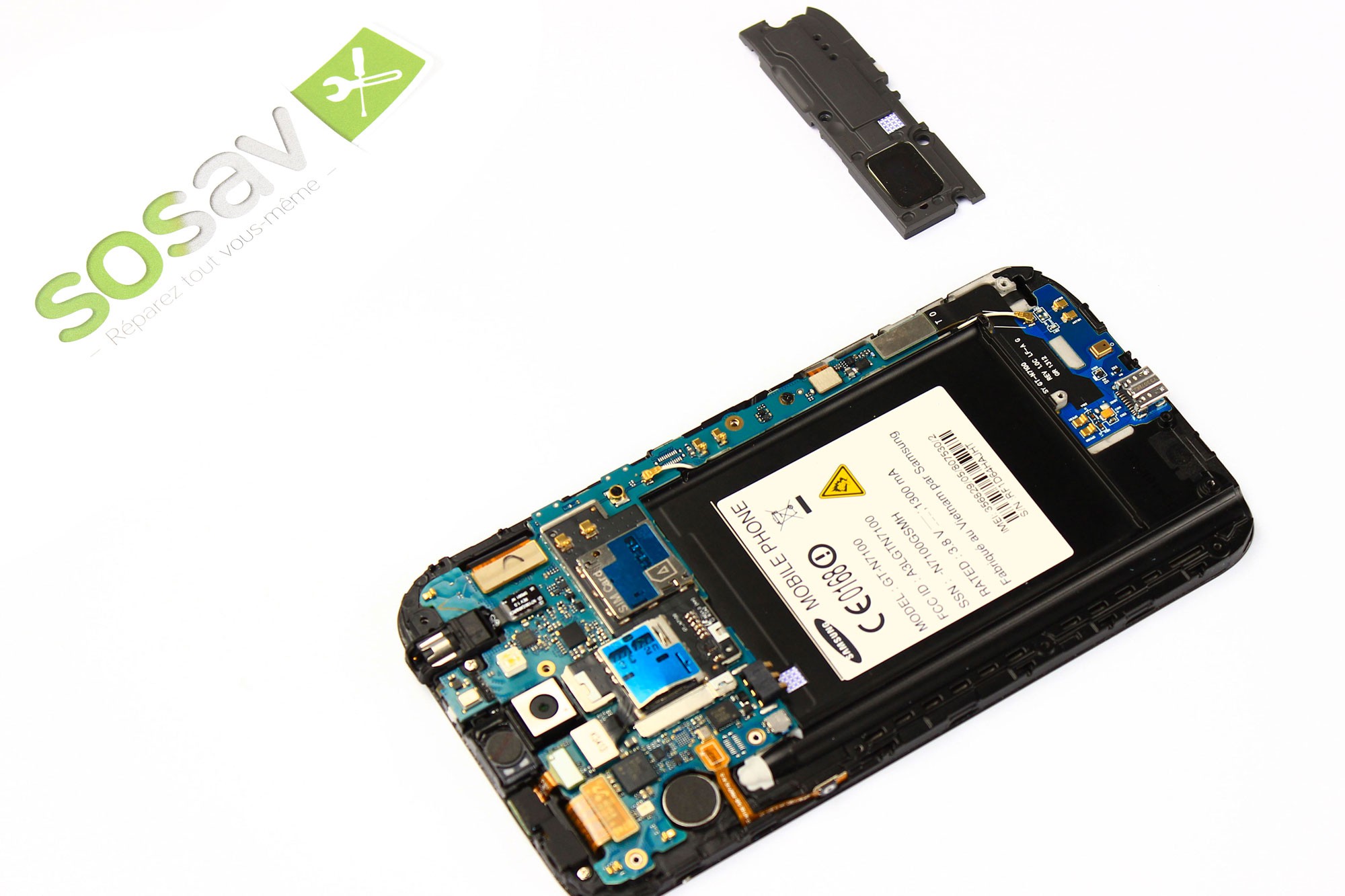

Le haut-parleur externe de votre Galaxy Note 2 est désormais démonté.
Vous pouvez en cas de besoin le remplacer par un neuf.
