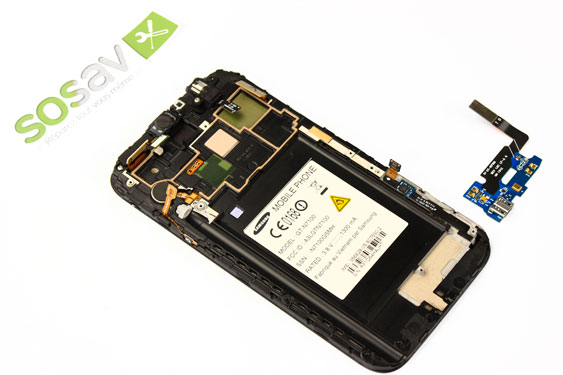

Commencez par déconnecter la nappe du connecteur de charge en faisant délicatement levier avec la spatule en nylon.

Utilisez une spatule en nylon pour délicatement décoller la nappe du connecteur de charge du châssis du bloc LCD.

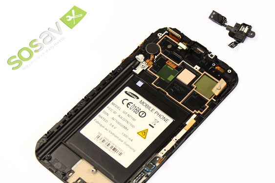

Insérez délicatement la pointe d'une spatule en nylon dans la prise jack.
Faites ensuite délicatement levier afin de la soulever.
N'essayez pas d'enlever totalement la prise jack pour le moment. L'ensemble prise jack + haut-parleur interne est toujours collé au châssis du bloc LCD.

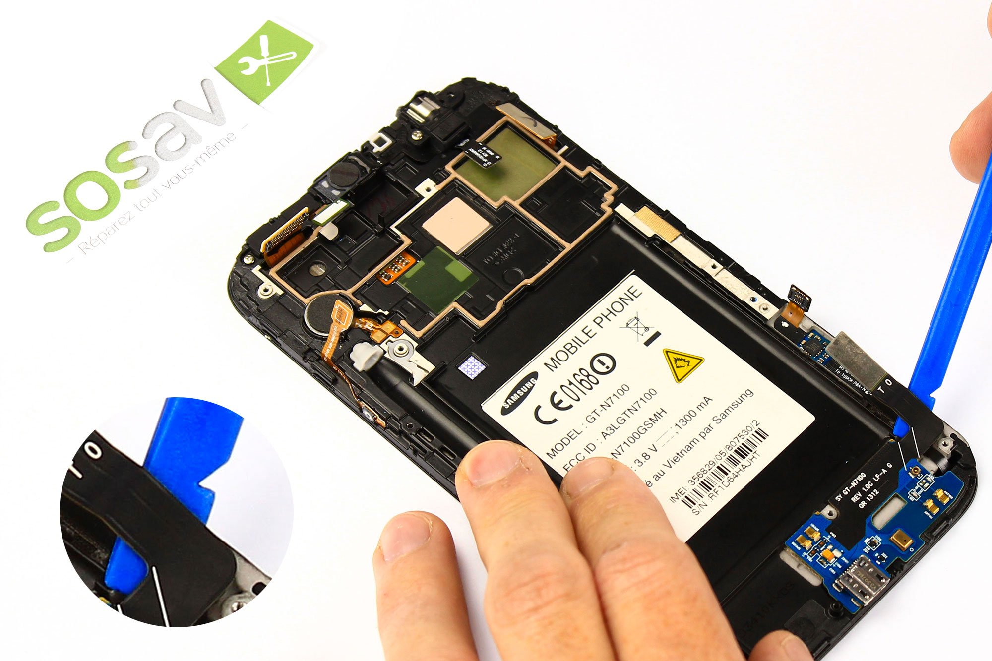

Insérez une spatule en nylon entre la nappe et le châssis de votre Galaxy Note 2.
Faites désormais délicatement levier afin d'extraire le haut-parleur interne de son emplacement.

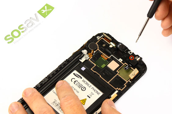

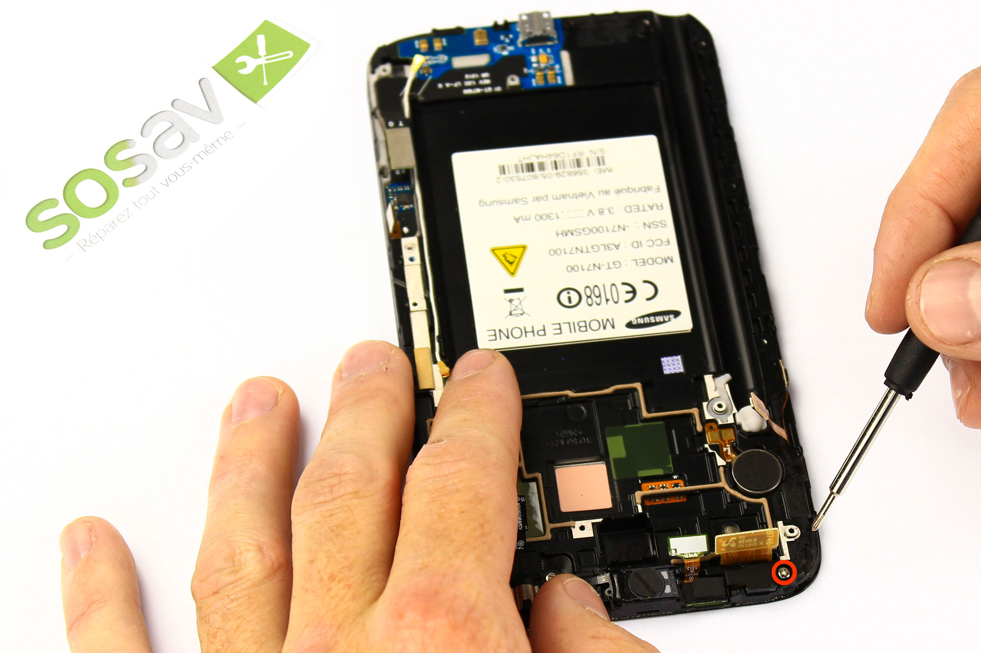

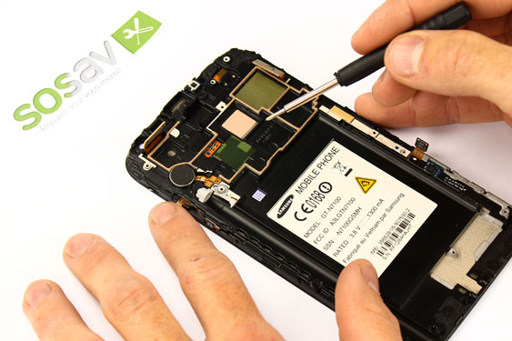

A l'aide d'un tournevis cruciforme, dévisser la vis retenant le châssis interne au bloc LCD.
Cette vis est entourée en rouge sur la photo.

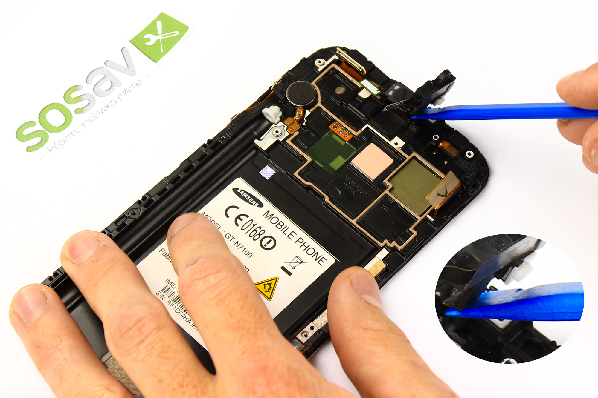

Etape 24

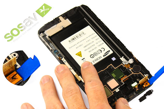

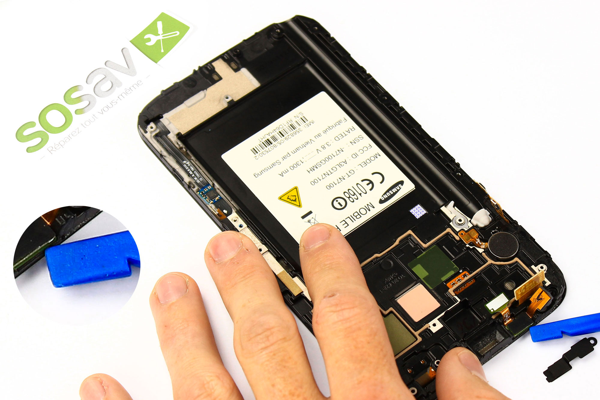

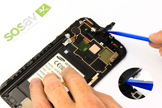

Utilisez la pointe dune spatule en nylon, pour soulever la plaque de fixation maintenant la caméra avant au châssis du Galaxy Note 2.
Etape 25
A l'aide d'une spatule en nylon, faites délicatment levier pour soulever la caméra afin de la déloger de son emplacement.
Etape 26

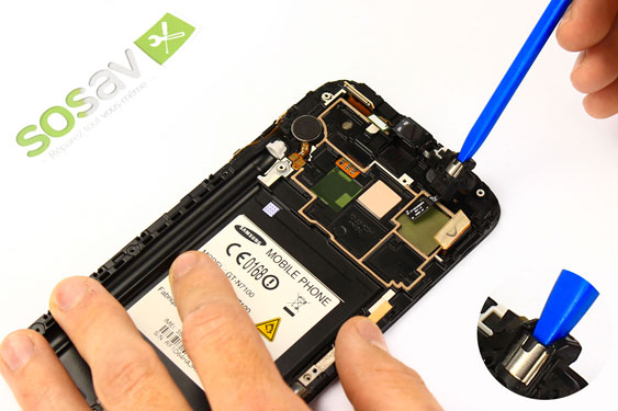

Toujours avec la spatule en nylon, faites désormais levier sur le capteur de proximité de le déloger de son emplacement.
Vous pouvez désormais ôter totalement l'ensemble "caméra avant + capteur de proximité" de votre Galaxy Note 2.

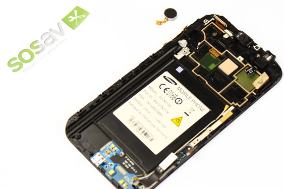

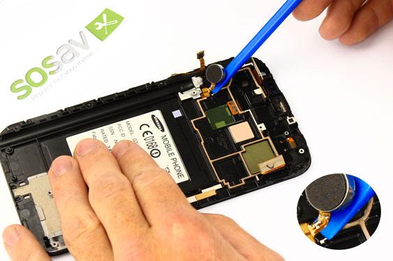

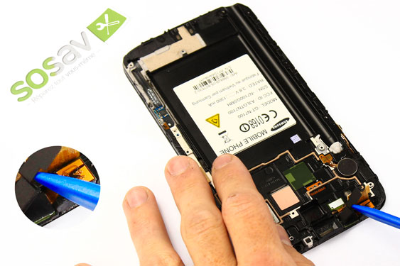

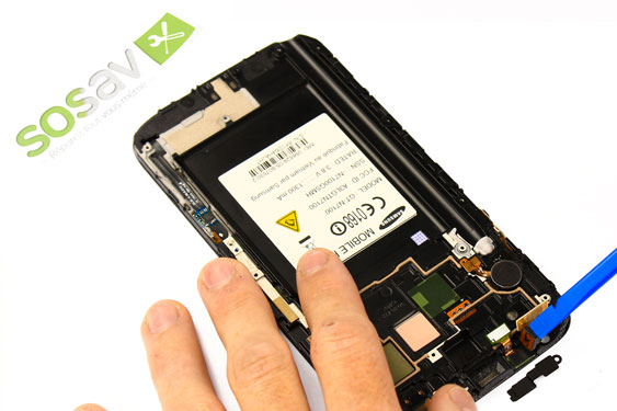

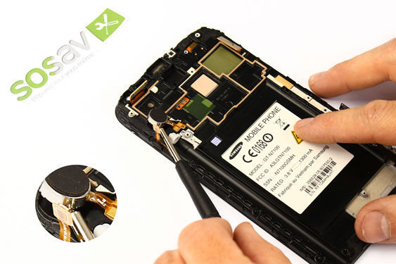

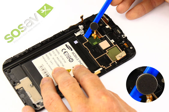

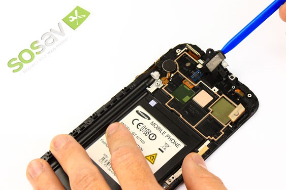

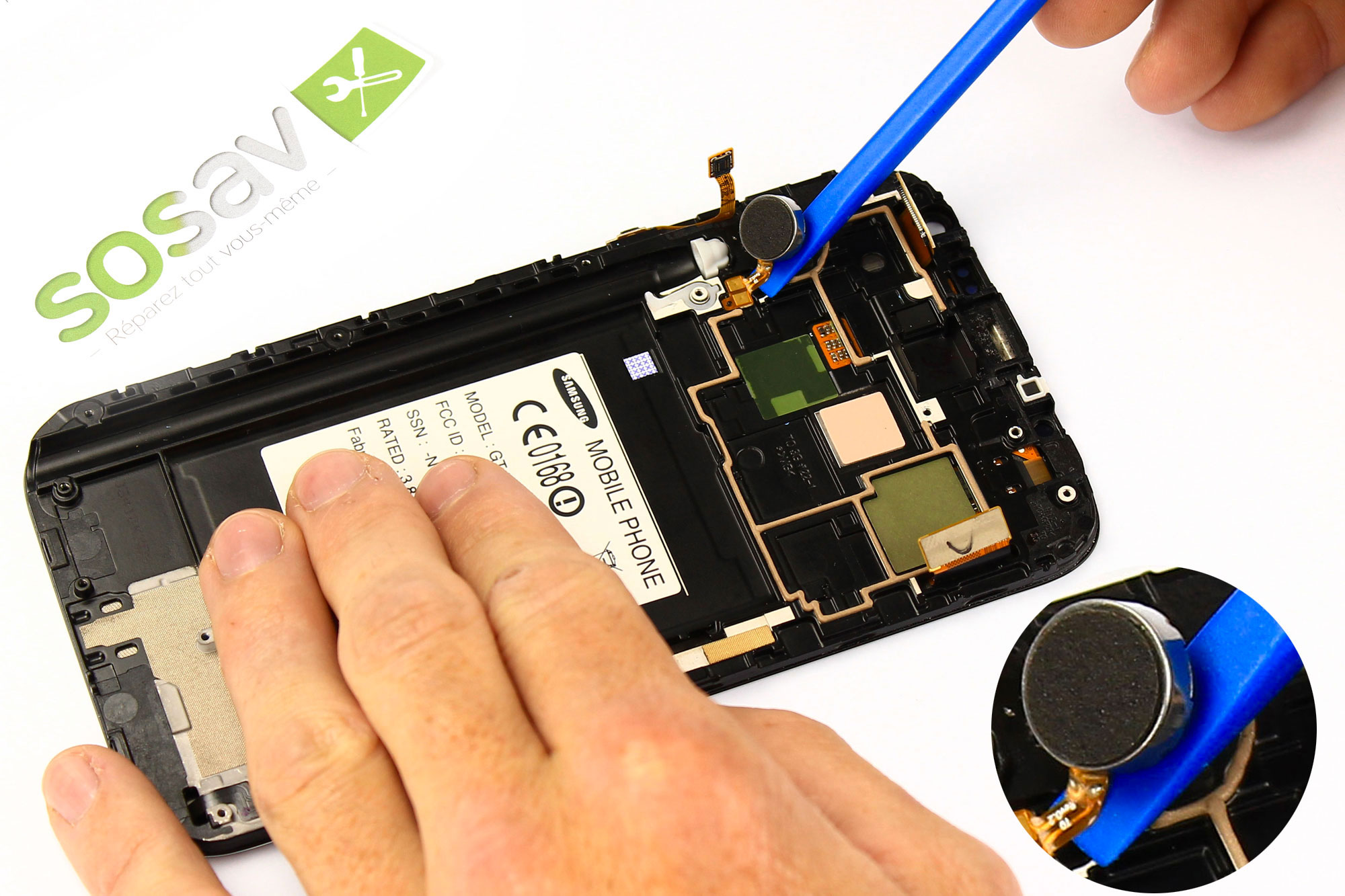

Il est désormais nécessaire de démonter le vibreur de votre Galaxy Note 2.
Pour ceci insérez la pointe d'un tournevis cruciforme entre le châssis et le vibreur, puis faites levier afin de déloger de son emplacement.

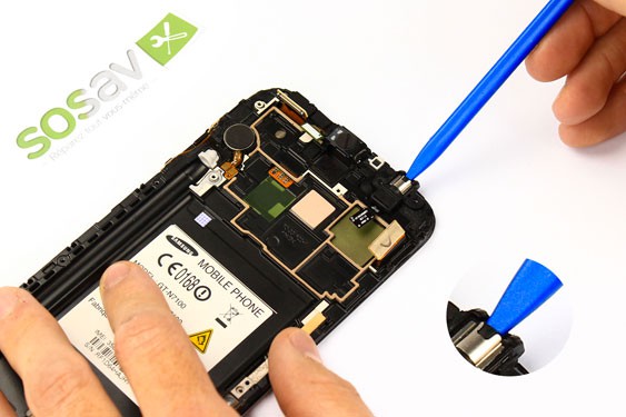

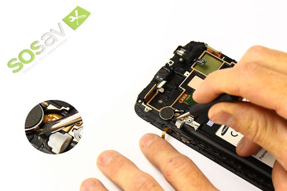

Etape 28
Une fois le vibreur soulevé, utilisez une spatule en nylon pour délicatement décoller sa nappe de gestion du châssis.

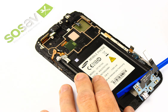

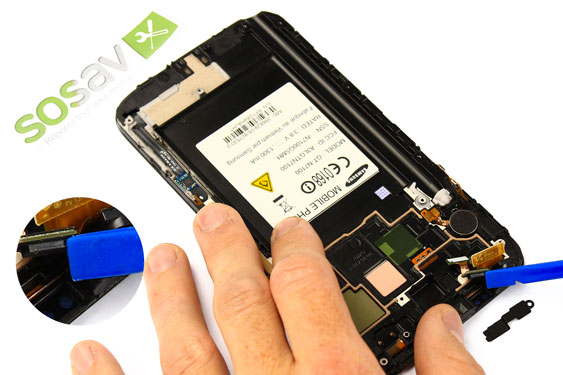

Etape 29

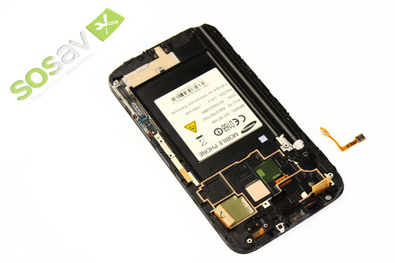

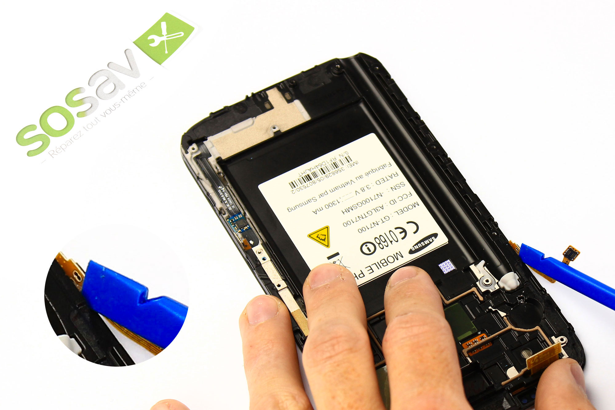

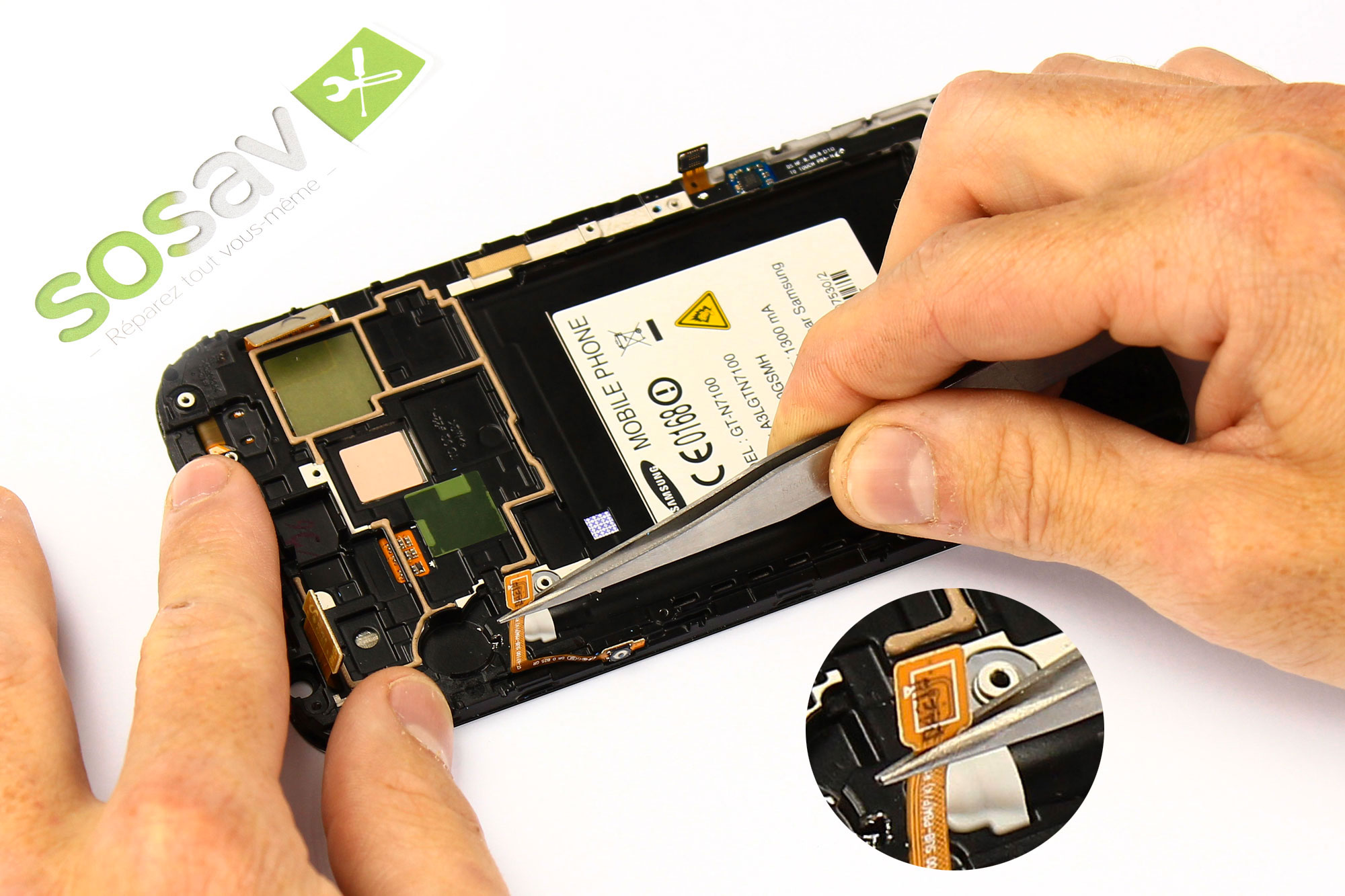

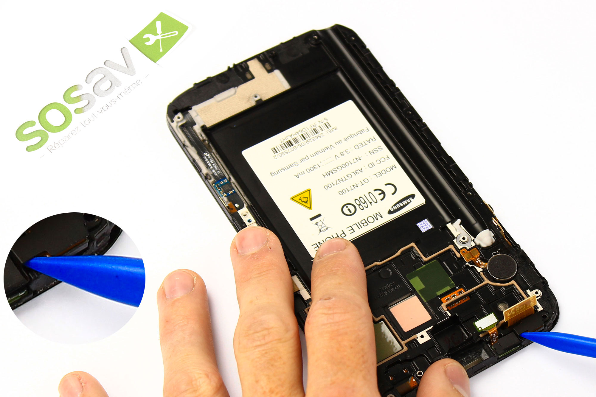

Utilisez une pince (type pince à épiler) pour délicatement écarter la nappe de gestion du bouton power du châssis du Note 2.
Etape 30
Vous pouvez désormais utiliser une spatule en nylon pour délicatement décoller cette nappe.
Etape 31
Votre écran est désormais démonté, vous pouvez en cas de besoin le remplacer par un neuf.
