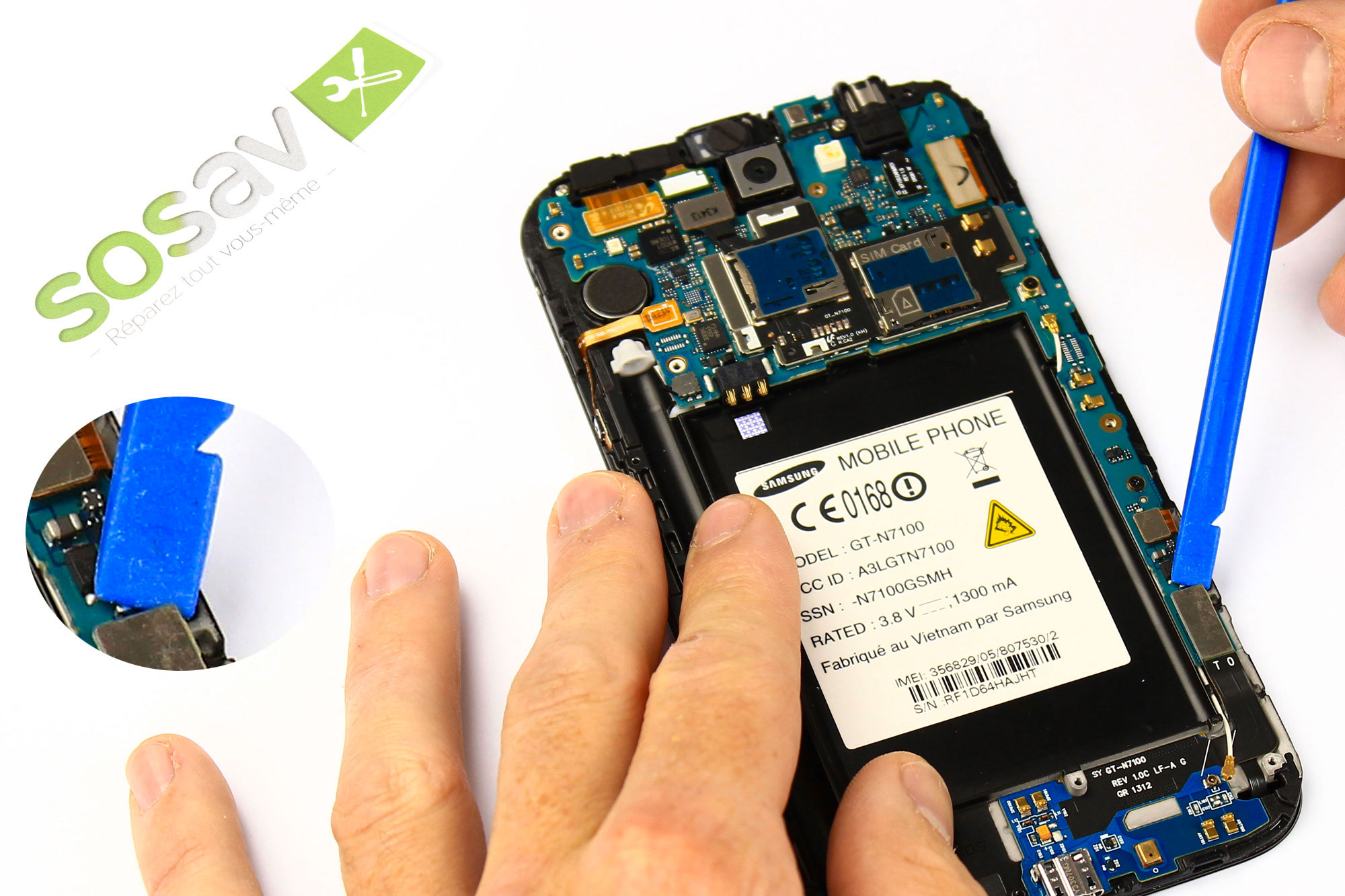

A l'aide dune spatule en nylon, faites délicatement levier sur le haut-parleur externe pour l'ôter complètement.

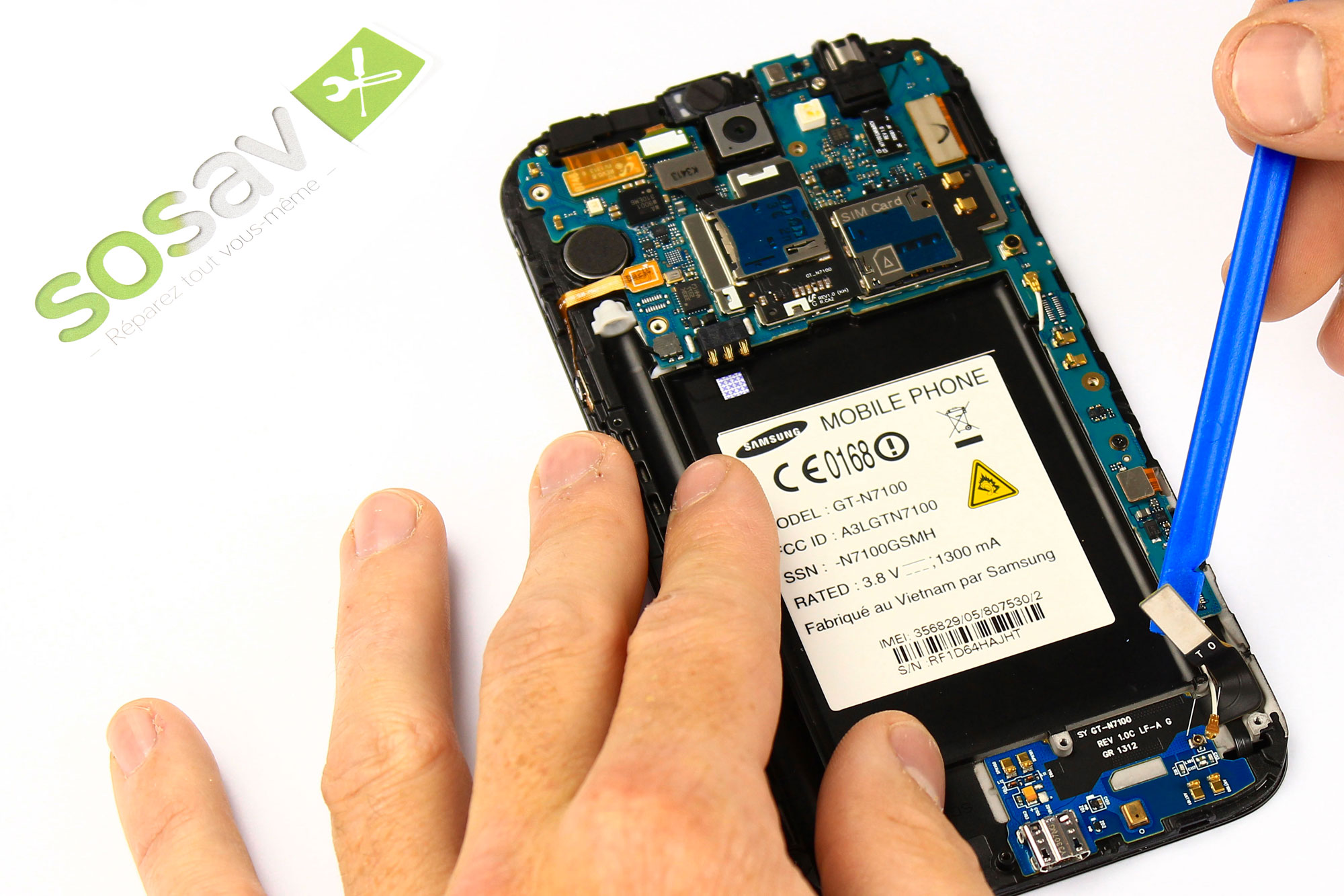

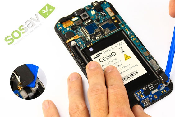

Utilisez une spatule en nylon pour déconnecter l'antenne WiFi de la carte-mère de votre Galaxy Note 2.

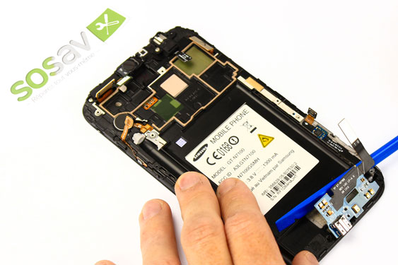

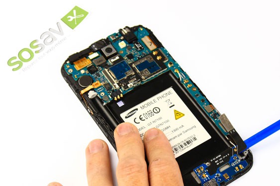

A l'aide d'une spatule en nylon, faites délicatement levier pour déconnecteur la nappe de gestion du connecteur de charge de la carte-mère.
Utilisez une spatule en nylon pour délicatement décoller la nappe du connecteur de charge du châssis du bloc LCD.

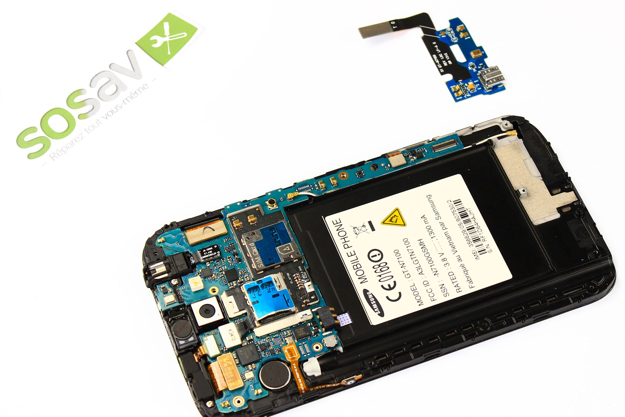

A présent votre connecteur de charge est démonté vous pouvez procéder à son changement si désiré.
